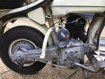

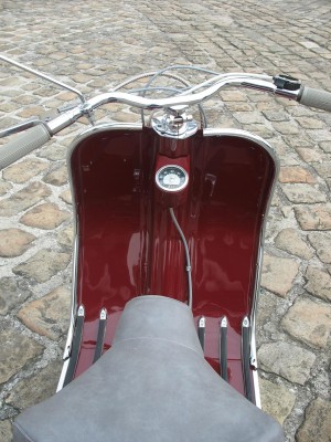

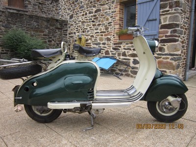

Salut les tontons.
Ma présentation étant faite dans le trombinoscope, voici le temps de vous présenter ma monture.
D'après la date gravée sur le moteur(201/55) et la plaque cadre ,il s'agit d'un LD 56. Les ailes seraient plutôt d'un modèle 53,avec la trappe.
Je l'ai récupérée suite a un échange contre ma 204 Peugeot. L'ancien proprio l'avait lui même échangée 3 mois auparavant contre une autre voiture.
Hormis le fait que la peinture et une "restauration" aurait été faite en 1995, je n'en sais pas plus sur les travaux du moteur.
Voila ce que j'ai fait dessus avant de pouvoir la démarrer.
nettoyage global bien sur, nettoyage du réservoir, les vidanges, changement de culasse(filetage de bougie hs), changement de carbu par un moderne dellorto 19, nettoyage de l'allumage, changement du condensateur.
Elle démarre, tient bien le ralenti et prend bien les tours.
Je me suis autorisé quelques petites sorties discrètes(pas de carte grise) et même si ,c'est vrai le trou a la 3ieme est présent, je suis plutôt content.
Maintenant, pour fiabiliser tout ça, remédier aux fuites d'huile, et être sur de la mécanique, je pense que un bon démontage moteur avec changement des roulements et spi, et voir tout le reste s'impose.
Place aux photos.

Voici maintenant ma première question.
J'ai lu que le moteur de LD était plus compliqué que d'autres modèles.
J'ai surtout envie d'éviter de tout démonter et de ne pas réussir le remontage et les réglages.
j'ai le manuel d'atelier et les éclatés du moteur. je dispose d'un atelier
Donc question, Pensez vous qu'il soit possible de s'en sortir seul ou vaut t'il mieux s'adresser a un spécialiste?
Je préfèrerais la première solution, et pour le cout et pour la satisfaction du travail.
Merci :ouai!:

Chouette scoot !
Rien n’est insurmontable dans la refection moteur d’un LD, de plus tout est dispo chez CasaLambretta.
A mon sens, fais la Cg, p’tite revision, et roule et profites comme cela.
Tu pourras ainsi déceler d’éventuelles choses à réparer... ou non.
Perso mon LD de 56 le moteur n’a jamais été ouvert, et il roulait et doit toujours rouler très bien.
Tout dépend de comment il a été stocké et entretenu....
Re: LD 56, remise en forme

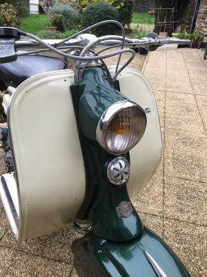

Pas mal d'éléments de ton scoot font penser à un modèle 53. (Et pas seulement l'aile droite)_
Le numéro de cadre n'est-il pas dans les 7/8000 ?

C'est vrai le moteur du Lambretta LD n'est pas ce qu'il y a de plus facile.
Changer les joints spi veux dire tout ouvrir, l'accès au pignon conique du vilebrequin est à ce prix.
si le moteur tourne, qu'il ne fume pas comme un damné, que le ralenti teins, rouler et ce faire plaisir.
Le LD de femme avait 15593 km au compteur à l'achat le moteur n'a jamais été ouvert maintenant il affiche 27612 km.

Effectivement il y a quelque chose de bizarre.
Quand je l'ai échangé, suite a une annonce sur Le bon coin le scooter était décrit comme de 1953 avec carte grise. Je discute avec le "vendeur" et nous prenons rdv chez lui.
Quand je suis allé le chercher, la carte grise était égarée mais le vendeur me dit qu'il me l'envoie dès qu'il la retrouve.
Semblant de bonne foi, nous faisons affaire. je reléve les numéros cadre et moteur et je repars avec la lambretta dans la remorque.
le numéro de cadre est 114 4xx
le numéro moteur 104 9xx.
quelques jours plus tard, je reçois la carte grise mais les numéros moteur et cadre ne correspondent pas et il est bien daté de 53. pour un Ld 56,pipe alu, avec fixation amortisseur arrière. Y'a comme un problème.
depuis plus de nouvelles du vendeur.
je vais tenter une demande d'attestation FFVE.
@ pujol, quel autre élément te font penser a un 53?
de toutes façons, il me faut déjà cette carte grise et pouvoir rouler un peu, c'est pas gagné.
Merci les gars :) :)

Oui. Ton vendeur indélicat t'as bien fourgué une CG ne correspondant pas à la CG fournie.
Passe par la FFVE pour te faire établir une véritable CGC correspondante aux numéros et années de ton scoot.

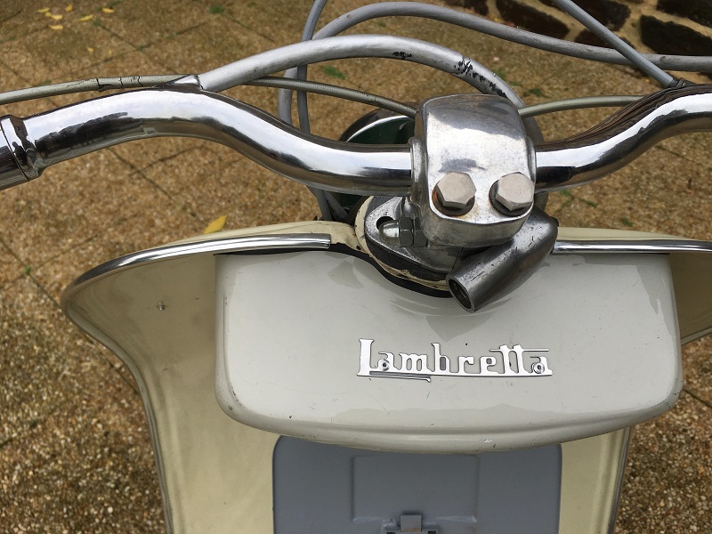

will35 a écrit : @ pujol, quels autres éléments te font penser a un 53?
L'aile droite évidemment, les selles, l'inclinaison du garde boue AV...
Tu peux nous envoyer des photos plus nettes, en particulier de la plaque constructeur, du N° de série sous la selle AV à droite ou à gauche, celon les années. (Tu peux cacher la fin des N° :;):) du support de guidon, de l'intérieur du tablier dans la partie supérieure
La fourche AV semble provenir, comme le moteur, d'un modèle postérieur. (À cause des graisseurs)

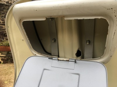

Quelques photos supplémentaires de mon patchwork :shock:
Malheureusement j'ai pas trouvé de numéro gravé sous la selle.
le carbu,c'est moi qui l'ai changé.
Quand j'ai récupéré le scoot, il n'y en avait pas. effectivement elle n'est pas de 56 sinon il devrait y avoir le compteur et peut être même l'horloge. Je n'ai ni compteur, ni horloge, ni câble ,ni renvoi de câble sur la roue arriere.

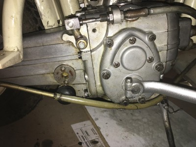

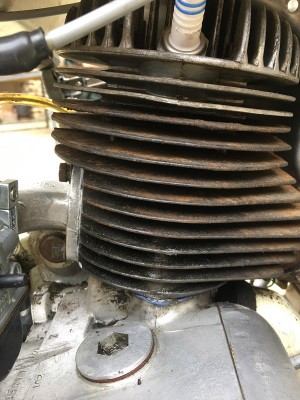

En regardant ce matin, j'ai localisé la fuite qui tache le sol de mon atelier. La vis 6 pans de 5 située sur le mécanisme de kick était bien desserrée.et j'ai aussi pas mal de graisse sur l'axe du kick.
y aurait il un joint ou une bague a changer? :?:
D'autre part je viens de m'apercevoir que la culasse que j'ai du changer pour cause de filetage bougie hs avait été rabotée jusqu'a la base des ailettes.
est il possible que le filetage ait sauté par surcompression? j'ai pas l'impression qu'il y ait une cale sous le cylindre.
le joint bleu ,c'est pas moi.
Le N° de cadre est ici sur un 56
Un 53

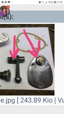

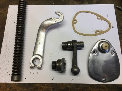

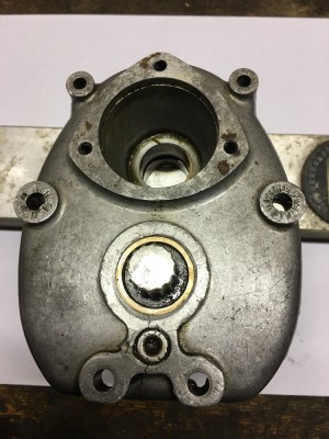

Aujourd'hui démontage du kick pour régler ce problème de fuite.et aussi parce que parfois le kick coinçait un peu.
vu de l'extérieur le truc qui m'embête, c'est la fêlure en bas et peut être les dents de l'axe mais le kick accroche bien quand même.
est ce que je peux remonter comme ça? :?: ou trouver un autre couvercle? :?:
vu de l'interieur, a part la meme félure, ça a l'air d'aller.

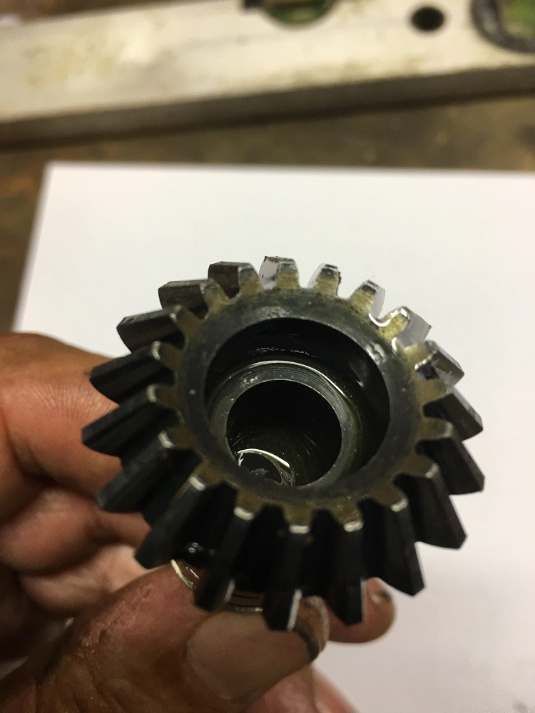

Le pignon me parait bien.il est même très beau :D

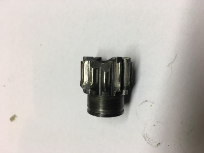

Par contre j'ai des réserves sur les dents de l'engrenage, on dirait qu'il y a deux dents cassées. :?
il y en a chez casa(ref:M160) mais pour modéle jusqu'a 55 et pas pour LD56,pareil chez scoot center.je dois aussi commander le joint torique et tant qu'a faire une commande globale

Mon avis , le couvercle est à remplacé car dans le temps il va se fissurer plus loin

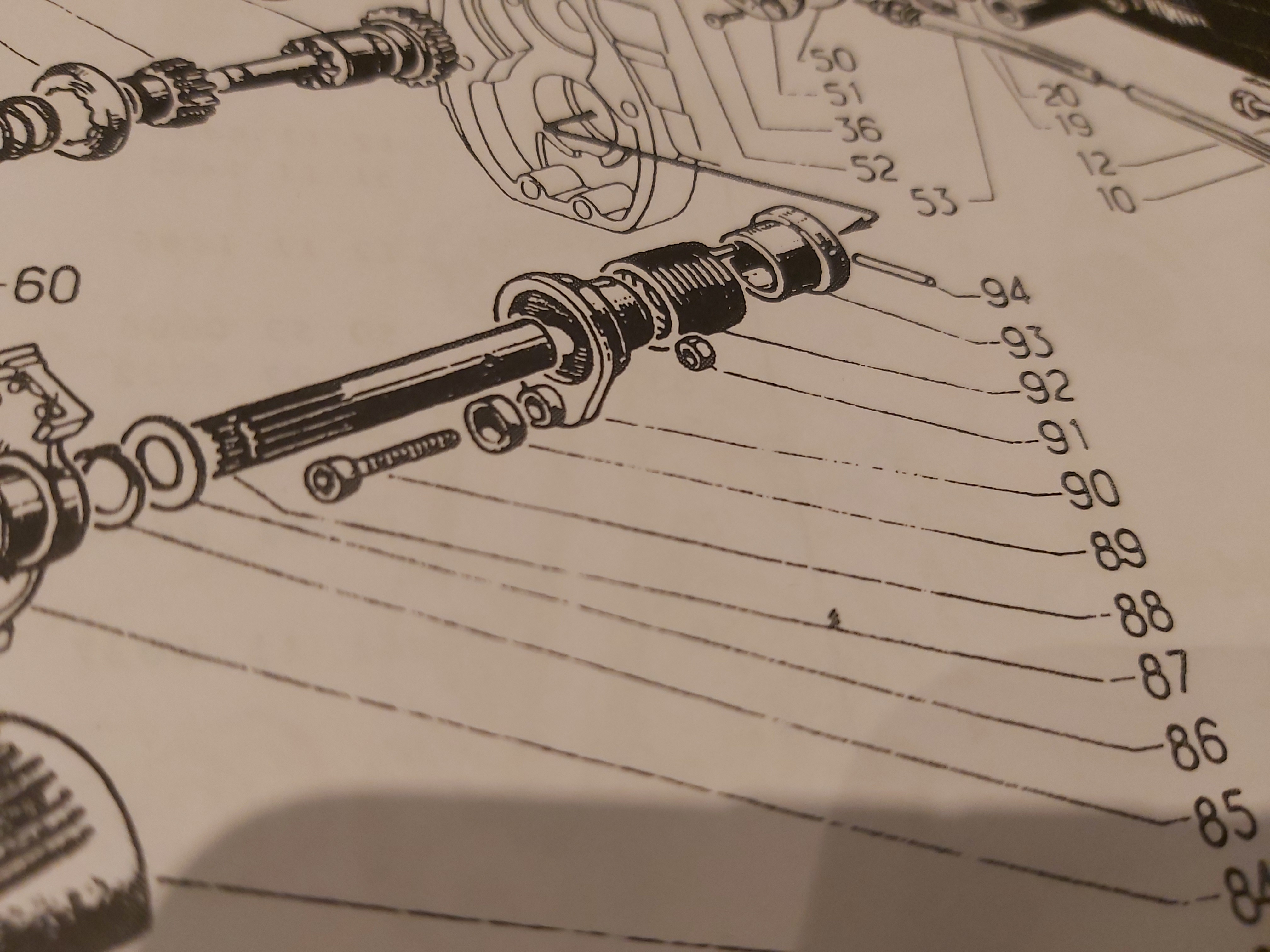

Pignon à cliquet est HS (disponible chez RIMINI CENTRE en ITALIE mais il faut modifier l'axe du pignon conique)
Vérifier également le pied de centrage (rep.90) si ovalisation du trou
J'ai ces pièces, opération que je réalise assez souvent car usure également de la bague bronze
Si intéressé MP

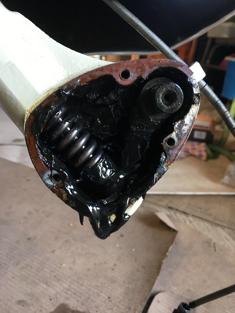

aujourd'hui, je me suis fait la suspension avant.
Pour commencer, séance décapant obligatoire. l'ancien proprio qui a refait la peinture en 95 a voulu gagner du temps en allégeant le démontage. résultat la visserie, les leviers et les couvercles(déjà décapés auparavant): de la peinture partout :? .bon au moins ça protége.
bin oui, bien crado tout ça, démontage de tout ça, changement des ressorts et des joints.
une des bagues bronze a un peu de jeu, ce sera pour le prochain démontage parce que là, j'en ai pas.
et hop c'est tout beau et la fourche a regagné un peu de fermeté. Content le Will :ouai!:

Graisseur, type de levier... Donc bien après 53.
(Sans être un grand spécialiste Lambretta LD)

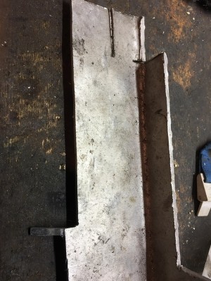

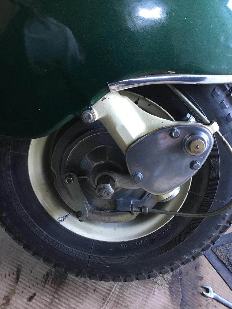

Plutôt que d'attendre sans rien faire ,j'en profite pour soigner un peu la partie cycle.
aujourd'hui, roue arrière.
papier à poncer et patience
Bon ,c'est vrai c'est pas grand chose mais ça avance!!

Salut Pujol, je viens de re regarder les photos de ton 53 et je me demande si ta crète de garde boue avant ne serait pas montée a l'envers.
cela dit, il y a de grandes chances possible que je me trompe, peut être que c'est la mienne qui est a l'envers :=D;

will35 a écrit :Salut Pujol, je viens de re regarder les photos de ton 53 et je me demande si ta crète de garde boue avant ne serait pas montée a l'envers.
A priori la crête de garde boue était monté principalement sur les VESPA la pointe vers l'avant et d'après une certaine rumeur de l'époque il a fallut retourner cette crête car dangereuse en cas d'accidents

Aujourd'hui, mon kick, qui était bien mal en point est de retour.
Toutes les pièces ont été inspectées et remplacées si besoins. Du bon boulot, Merci Michel !!

Le travail du jour, j'ai pas de mérite, j'ai tout copié sur l' idée le ML28, merci à toi.
Tout d'abord, la matière
Ensuite, le plan, DOL pour Dol de bretagne, mais c'était trop long. C'est comme ça dépend, ça dépasse.... :=D:
Les outils: perceuse, scie sauteuse, jeu de lime fines, papier à poncer et belgom.
Et Hop
Réalisation des supports et peinture.
Pose de la plaque
Bon, c'est pas parfait mais c'est du fait maison.

will35 a écrit :Aujourd'hui, mon kick, qui était bien mal en point est de retour.
Pas de souci ,c'est surtout la passion mécanique
A+

quelques retours de mes premières sorties.
Déja, points positifs=pas de pannes.
le moteur tourne bien, bon démarrage, bon ralenti, pas de fumée suspectes. bien sur ,le trou de la 3ième est la mais les accélération sont bonnes(pour un LD...)
Points négatifs= quelques claquements dans la fourche sur routes accidentées et les dos d'âne.
pourtant pas de jeu dans la direction :?:
Je pense changer les 4 bagues laiton de la fourche(l'une avait un peu de mou) ainsi que les roulements a billes de la fourche.(je pense qu'il manque quelque billes).
Content le Will :ouai!: :ouai!:

Pour les bagues bronze , je rectifie les leviers de quelques dixièmes car les portées sont ovalisées et usinage de bagues sur mesure (en général les bagues de couvercles n'ont pratiquement pas d'usure )
Les ressorts sont avachis en général ( j'insère une entretoise de 10 mm entre le piston du ressort et le ressort) pour plus de rigidité sinon butée mécanique à la place du bouchon de butée
A+
