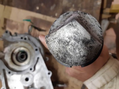

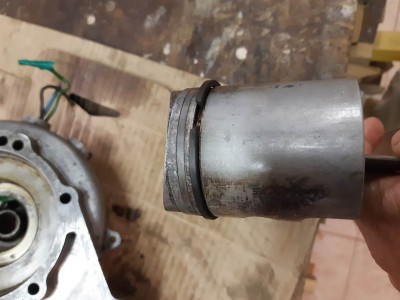

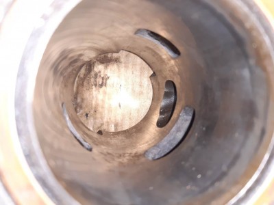

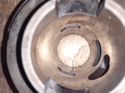

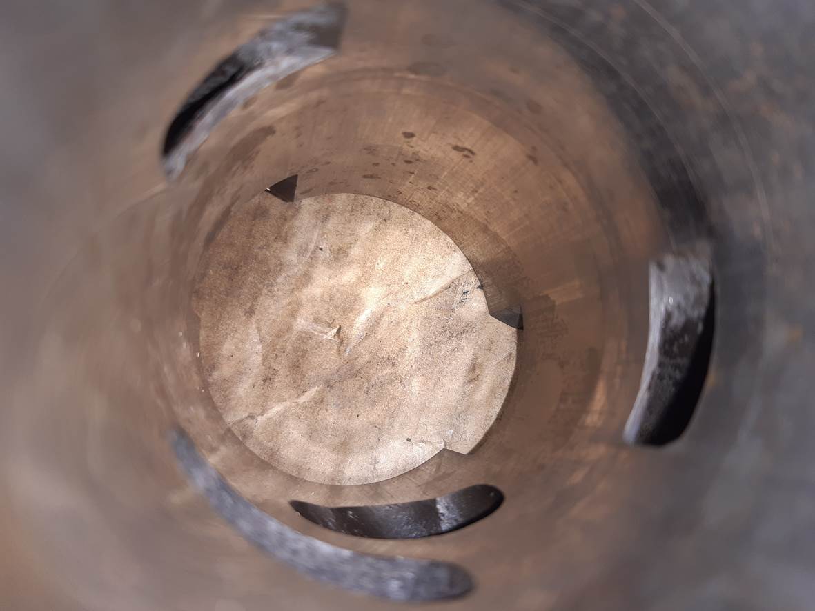

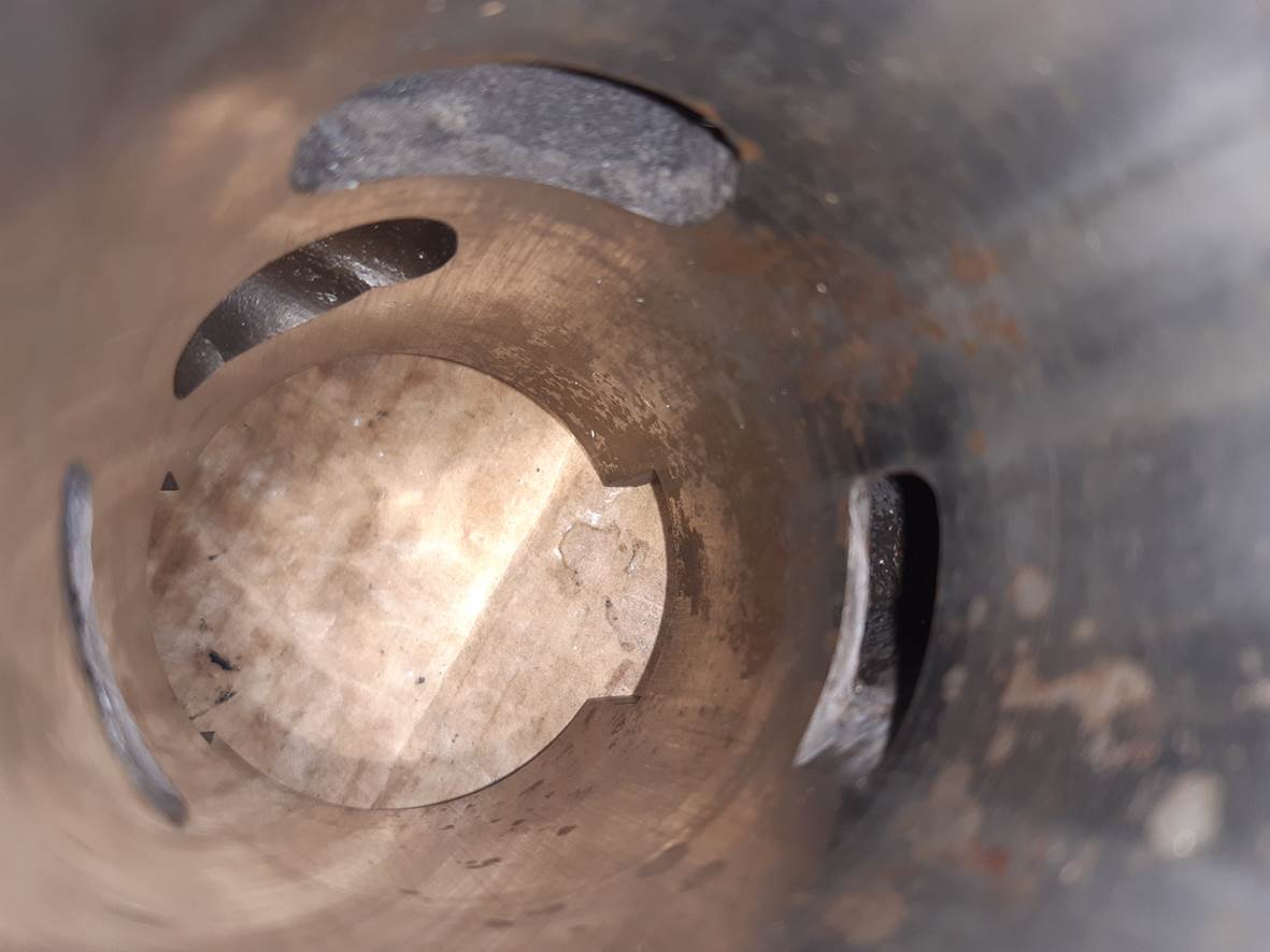

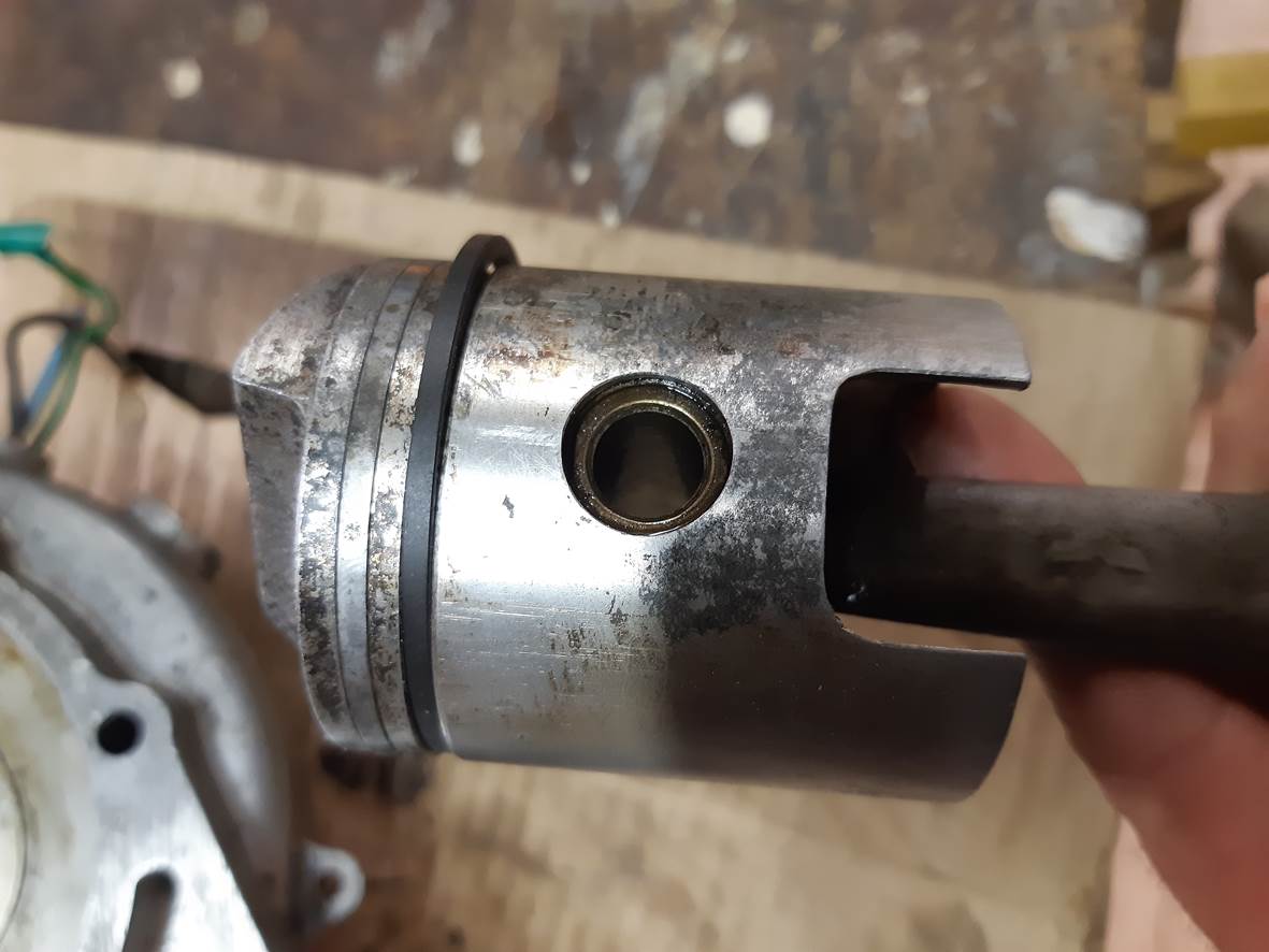

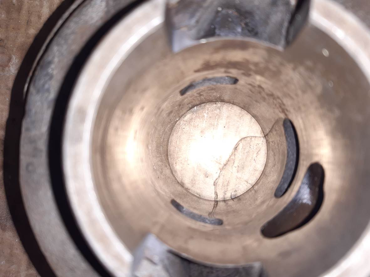

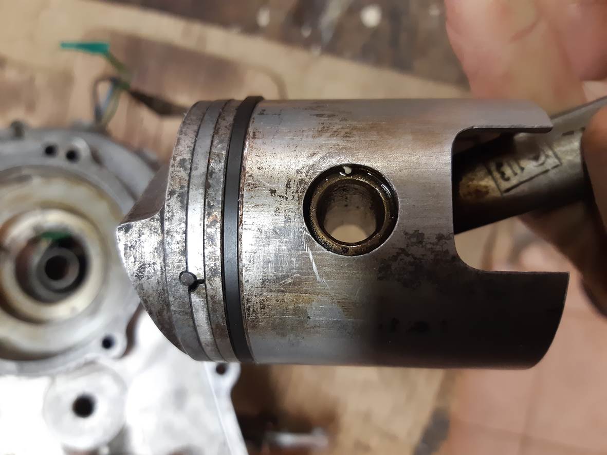

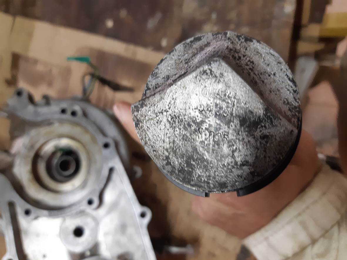

j'aimerais montrer l'état de mon cylindre et piston d'acma55 pour savoir si je dois en changer.

Montre déjà le nous ici en photos, tu auras certainement des 1ers avis.

voici pour les photos réimportées
Re: garage Paris
au visuel ça n'a pas l'air mauvais mais il faudra déglacer le cylindre avec un rodoir trois pierres monté sur perceuse + des segments neufs sinon le top comme je le dis a chaque fois c'est le réalésage tu prends un piston en 54.8 , tu fais réaléser a cette cote et la tu vas retrouver les pleines compressions pour un rendement moteur au top.

Faut déjà apprécier au doigt la marche en haut du cylindre .
Le cylindre est un modèle 56 légèrement amélioré par rapport au 55
Pour la vieille pièce Acma les cotes réparation allaient de 0,2 en 0,2 , chez les adaptable c'était de 0,5 en 0,5 .
Il doit y avoir des marquage sur le dôme de piston si déjà changé
