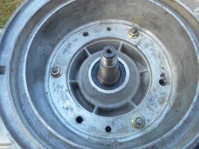

salut a tous, ci joint l'historique de la réfection du moteur de mon tv 175, bon je sais rien de folichon vous connaissez tout ça par coeur et je ne vais rien vous apprendre donc c'est parti avec en premier lieu le palier d'allumage ou tout est remis a neuf sans oublier de bien graisser l'intérieur avec une graisse top.

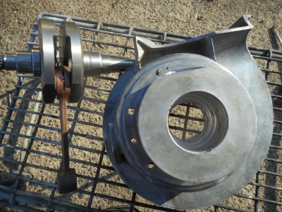

pour ceux que cela intéresse la différence entre la bielle longue du tv ( a gauche) et la bielle normale du li, en repartant du carter vide la premiére chose a faire est de mettre le roulement spécifique de roue ar avec son joint spi.

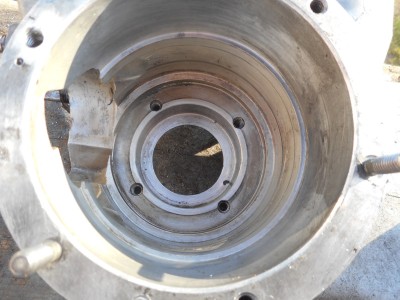

Re: tv 175
mise en place du roulement 6305 skf c3 et de son joint spi.

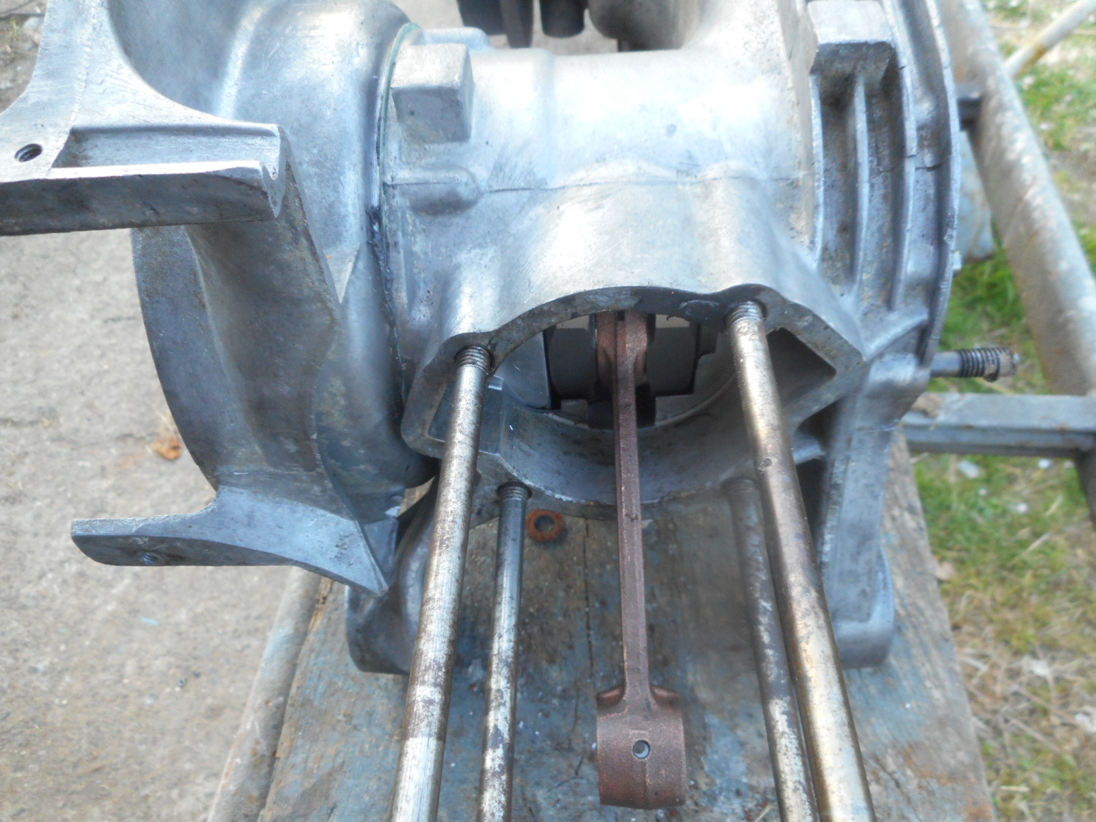

petite avancée aujourd'hui avec la pose du palier d'allumage, pas de points durs dans la rotation du vilo pour le moment ça baigne.

mcdouve a écrit :mise en place de son joint spi.
=> Pas toujours évident de monter les joints SPI, surtout quand ils sont "à l'envers" ! À moins qu'ils soient en VRAI double lèvre...

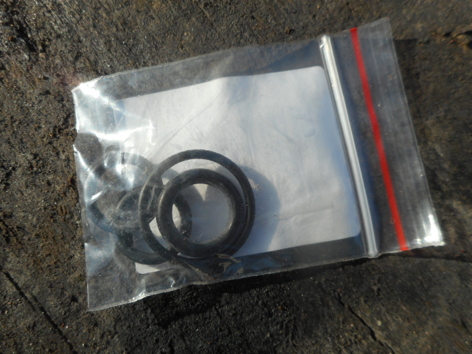

la suite avec changement du croisillon qui était bien entamé+ changement des joints toriques grace a un kit complet.

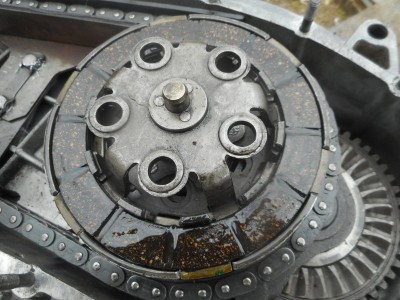

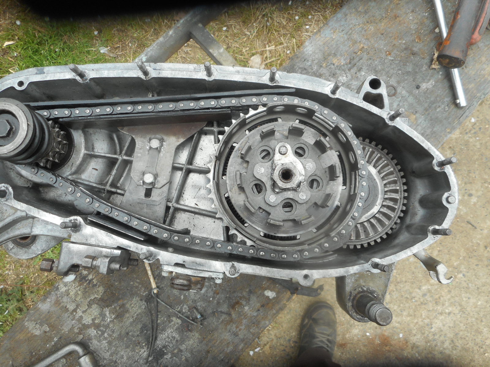

mise en place de la transmission + embrayage avec disques neufs, la mise en place grace au compresseur se fait hyper facilement.

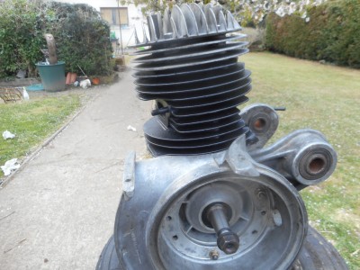

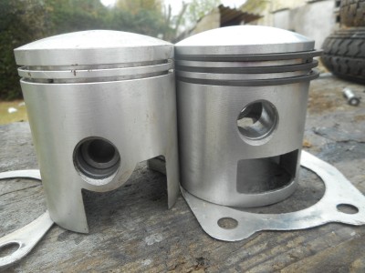

mise en place du haut moteur réalésé en 63.2 pour 62 d'origine je sens que ça va bien compresser, au passage vous pouvez voir la différence entre le piston spécifique 175tv et les pistons pour les kits 175 adaptable sur les 125 et 150 de base les trous de pistons ne sont pas du tout au meme endroit pour cause de bielle différentes.

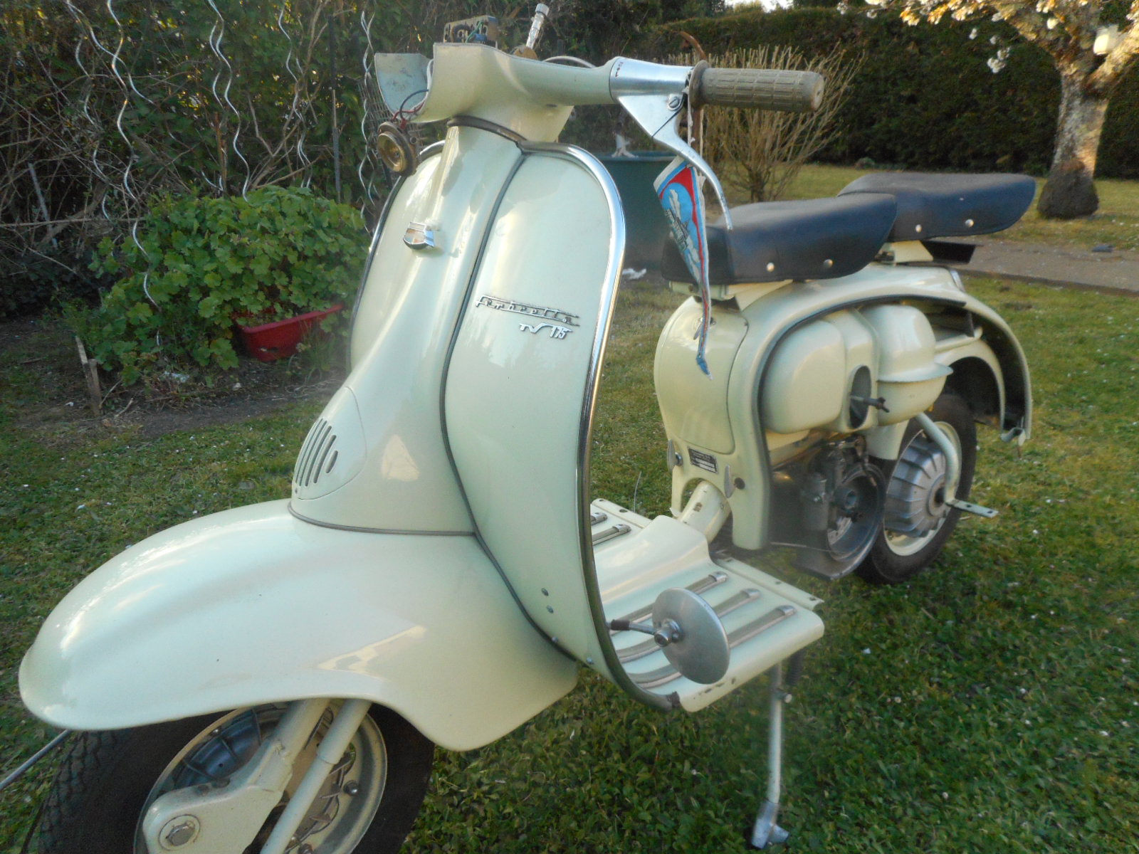

bon ça y est la bete est sur ses pneus.

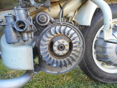

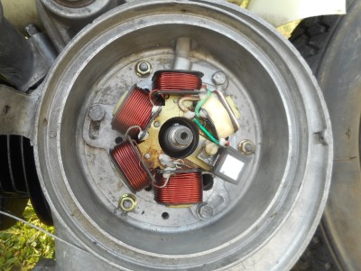

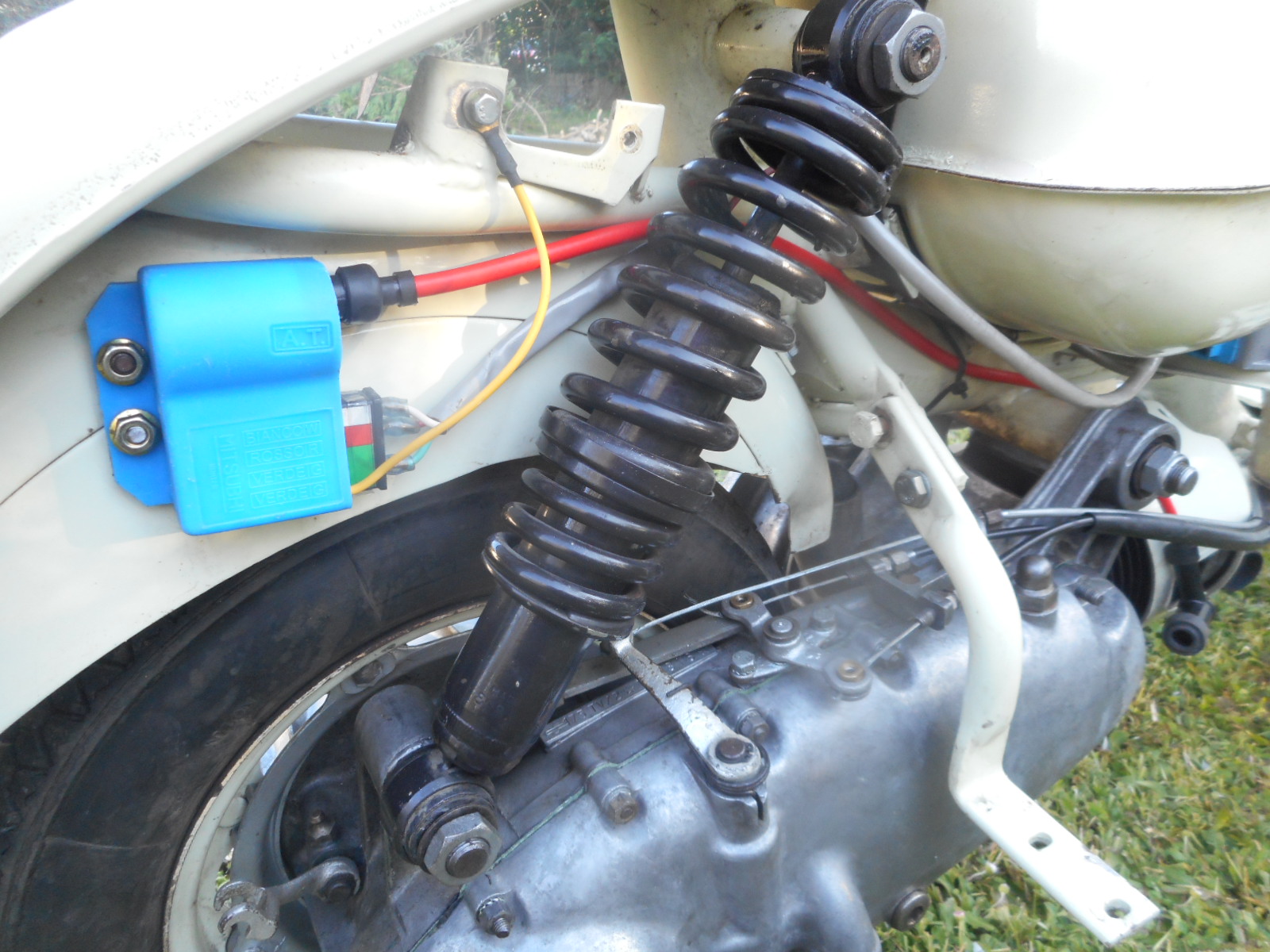

bon c'est pas trés storico mais j'ai placé un allumage électronique standard.
Re: tv 175

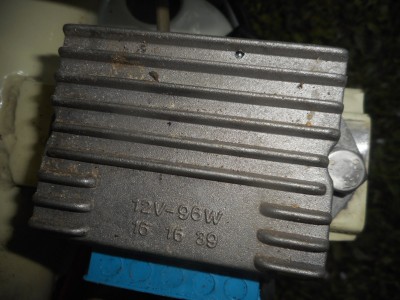

pas évident de placer le cdi mais j'ai trouvé une place cohérente, remplacement du fil bougie d'origine par un en silicone+ une bougie irridium indice 8, c'est des bombes ces bougies évidemment que sur allumage électronique+ le régulateur 90w qui va changer du 6v en 35w.
Euh,c'est Storico ça ??? :wink: :lol:
Re: tv 175
salut bobby, pour la petite histoire ce tv je l'ai acheté en 1995 a la bourse de damazan que tu connais bien de mémoire 2500 balles c'est a dire 375 euros il était complet avec papier et dans un bon jus et je l'ai restauré dans la foulée probléme le faisceau électrique avait été massacré plus de redresseur, des dominos partout, c'était l'époque ou internet n'existait pas donc il fallait se demmerder, j'ai donc fait un faisceau simplifié genre ld et maintenant c'est vrai que j'ai cédé a la facilité en mettant un électronique ce qui je te l'accorde n'est pas storico par contre j'ai un deuxiéme tv d'origine jusqu'au moindre boulon et celui la je le laisserai a rupteur+ redresseur+ batterie.
Re: tv 175
comme pour le mors speed clap de fin j'aime bien les claps car ça veut dire qu'on est arrivé au bout et que l'on oubli les dizaines d'heures a se faire chier souvent et maintenant y'a plus que le plaisir, question moteur vous vous en doutez bien il envoie le steak grave avec un couple énorme par contre au démarrage il faut du jarret tellement il compresse.

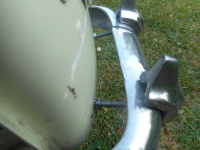

Est il possible d'avoir une photo de la fixation du par choc?

salut, pour ml28 un cliché du pc ar avec deux tiges filetées de 6 qui prennent naissance dans le pc au niveau des butoirs, le pc est maintenu a la coque du scoot grace a 2 écrous qui prennent la tole en sandwich.
Merci Mcdouve

jean marc, je viendrai avec un petit tube inox pour "gainer" les tiges filetées et faire plus "storico" :=D;
