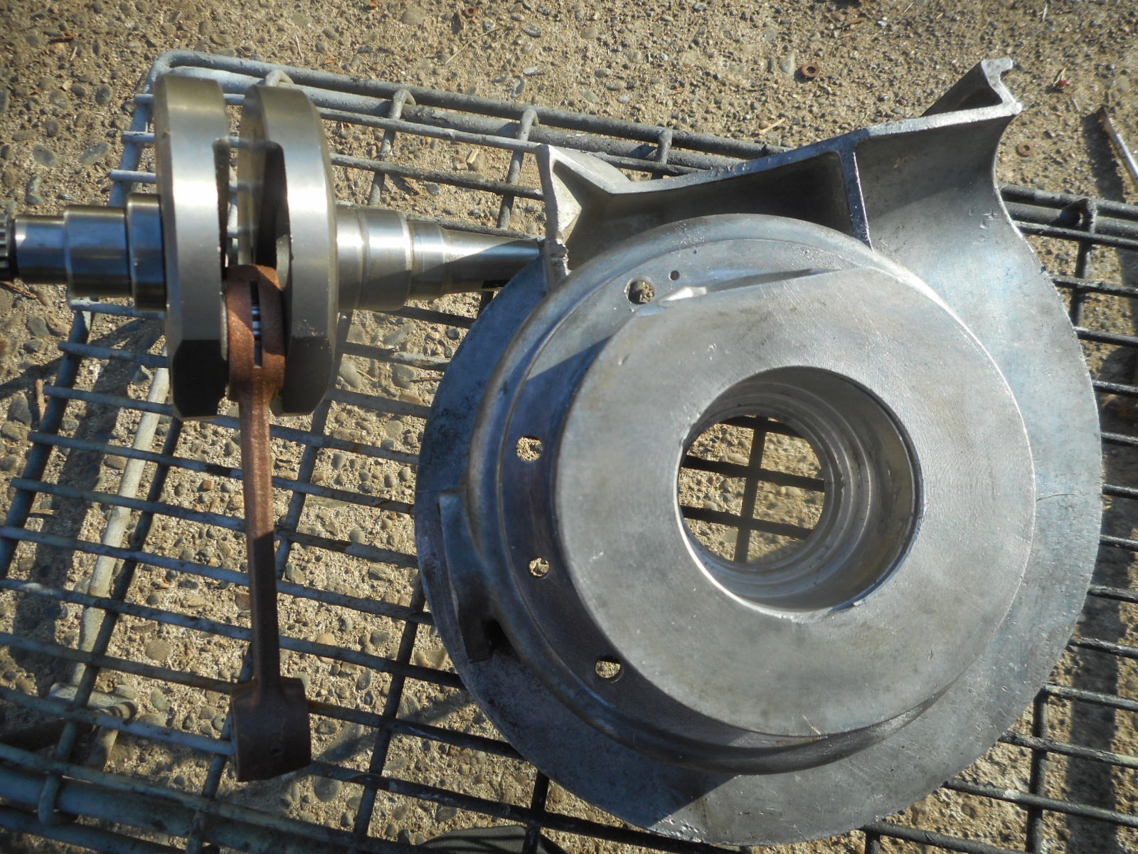

pour ceux que cela intéresse la différence entre la bielle longue du tv ( a gauche) et la bielle normale du li, en repartant du carter vide la premiére chose a faire est de mettre le roulement spécifique de roue ar avec son joint spi.

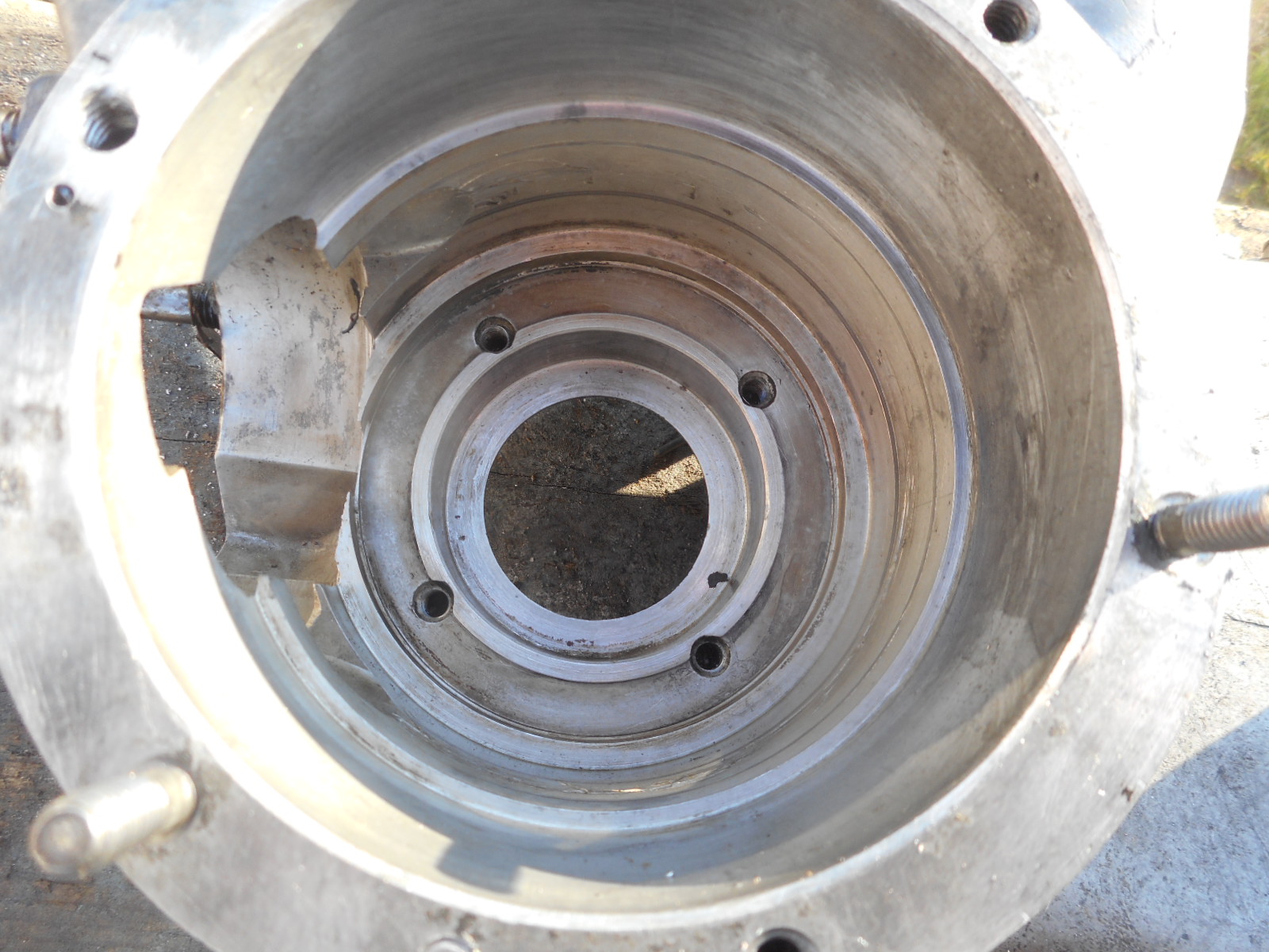

mise en place du roulement 6305 skf c3 et de son joint spi.

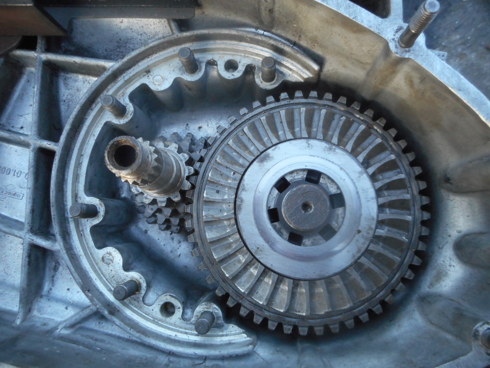

mise en place de la transmission + embrayage avec disques neufs, la mise en place grace au compresseur se fait hyper facilement.
