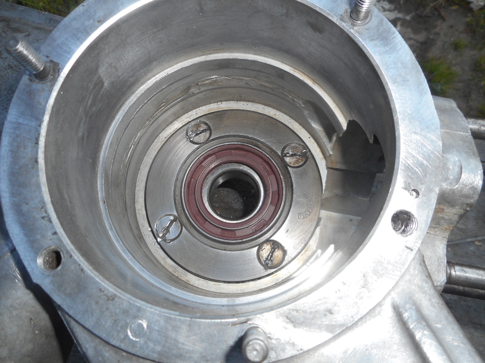

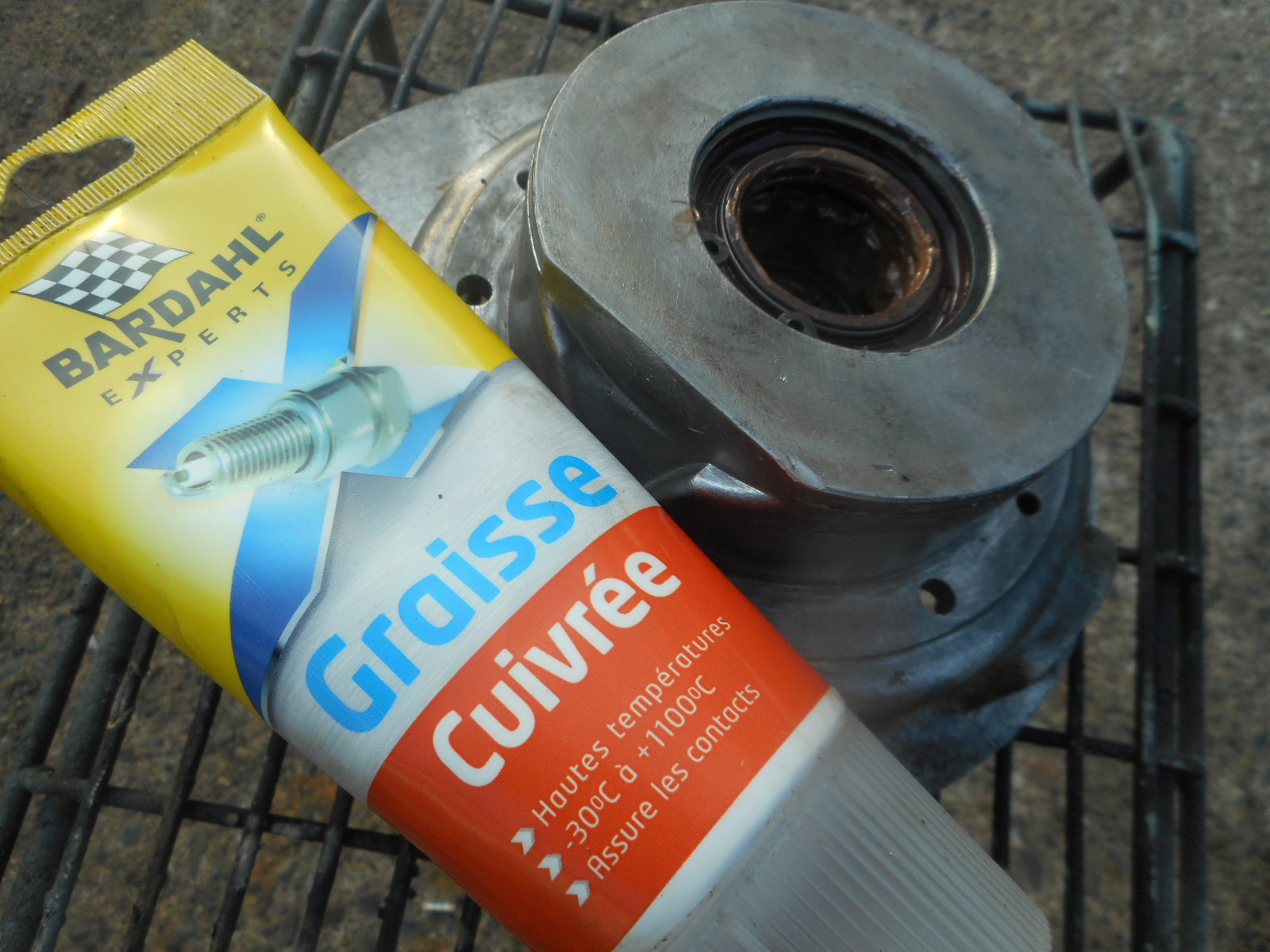

salut a tous, ci joint l'historique de la réfection du moteur de mon tv 175, bon je sais rien de folichon vous connaissez tout ça par coeur et je ne vais rien vous apprendre donc c'est parti avec en premier lieu le palier d'allumage ou tout est remis a neuf sans oublier de bien graisser l'intérieur avec une graisse top.

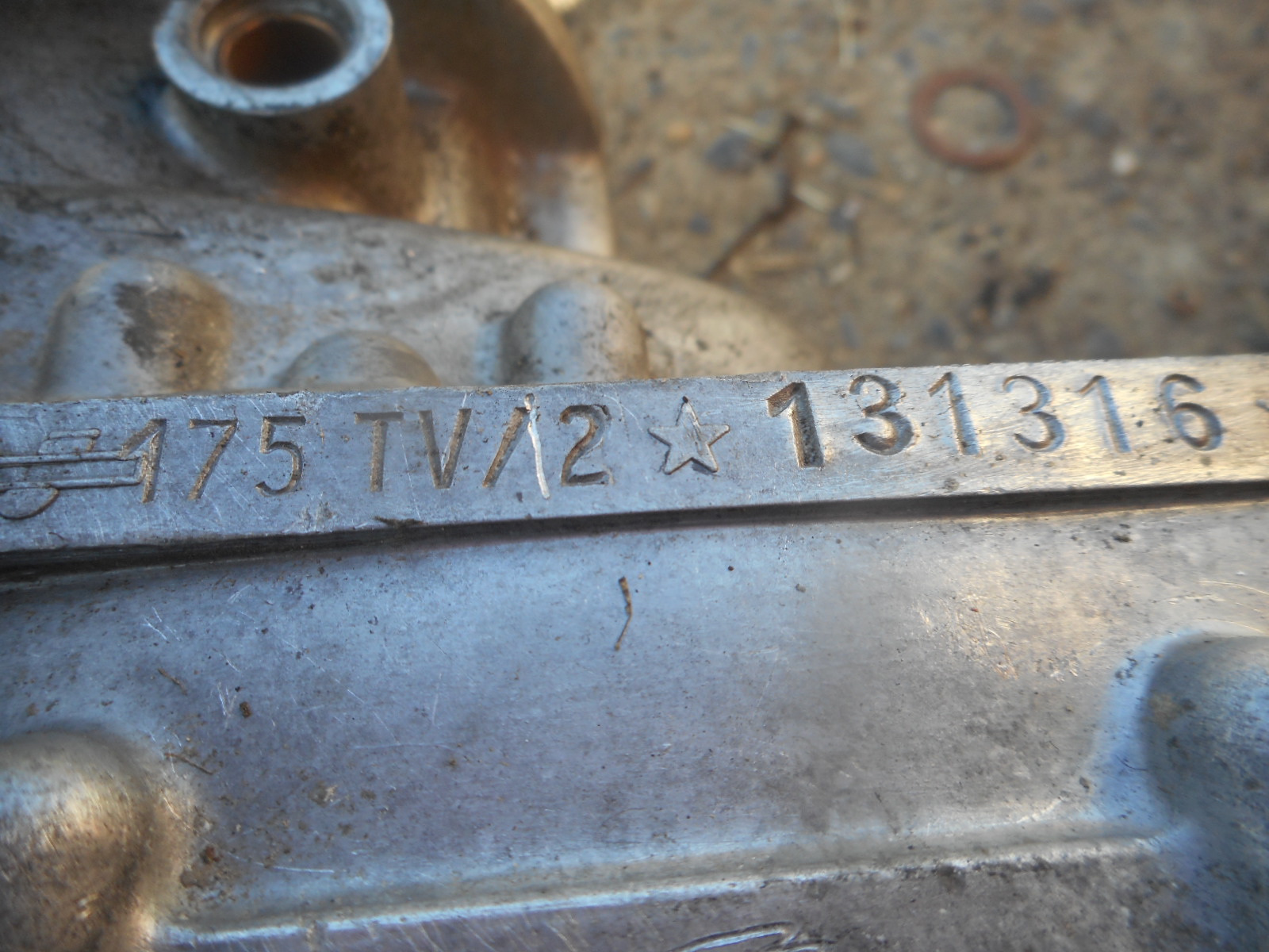

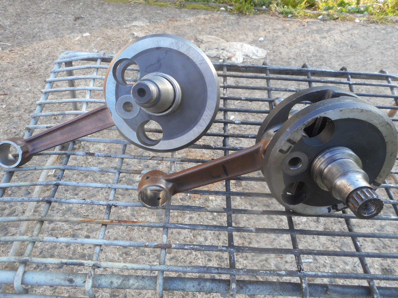

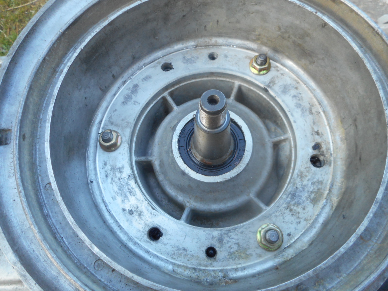

pour ceux que cela intéresse la différence entre la bielle longue du tv ( a gauche) et la bielle normale du li, en repartant du carter vide la premiére chose a faire est de mettre le roulement spécifique de roue ar avec son joint spi.
Messages : 2219
Re: tv 175

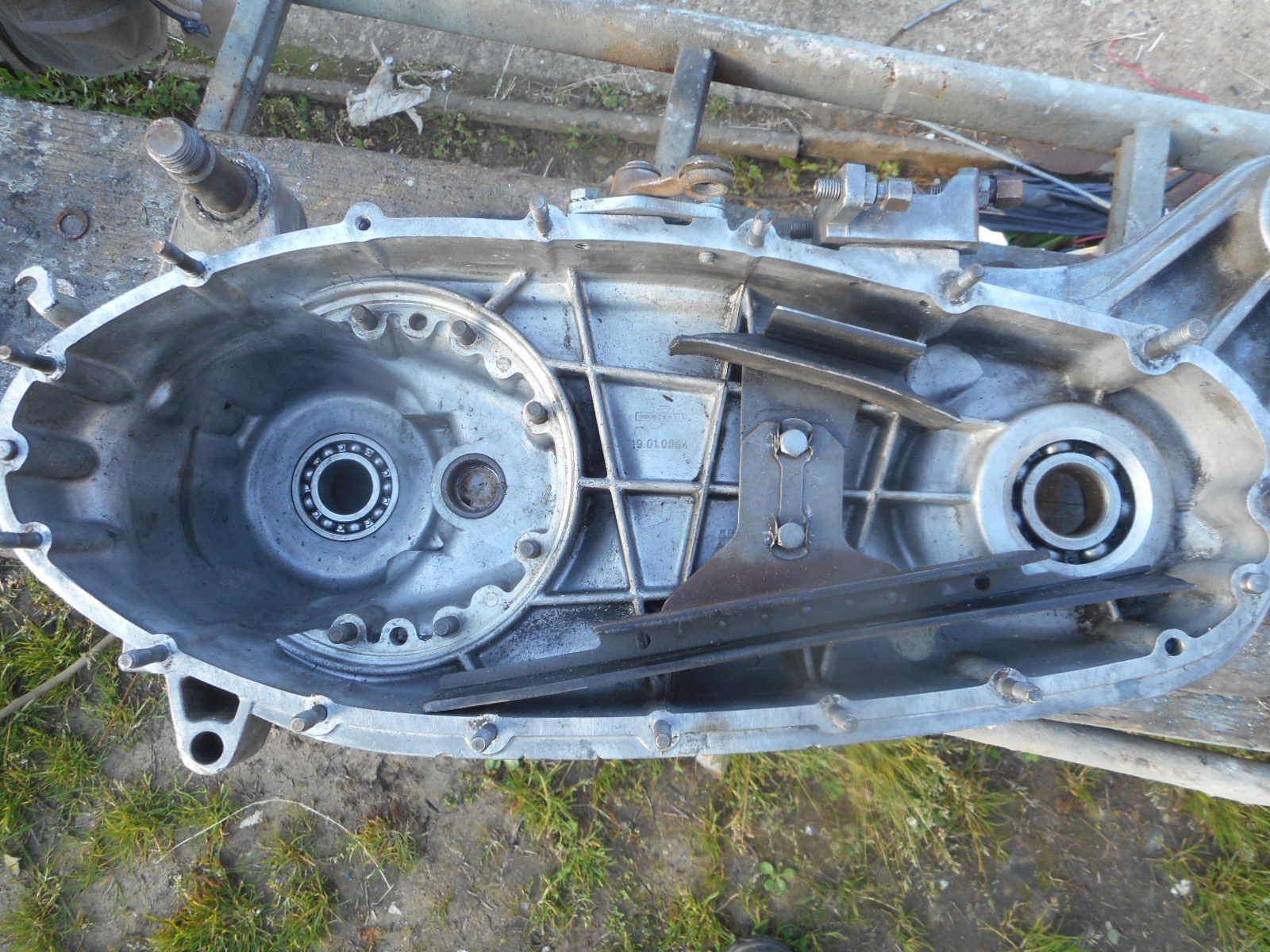

mise en place du roulement 6305 skf c3 et de son joint spi.

petite avancée aujourd'hui avec la pose du palier d'allumage, pas de points durs dans la rotation du vilo pour le moment ça baigne.
Re: tv 175
mcdouve a écrit :mise en place de son joint spi.
=> Pas toujours évident de monter les joints SPI, surtout quand ils sont "à l'envers" ! À moins qu'ils soient en VRAI double lèvre...

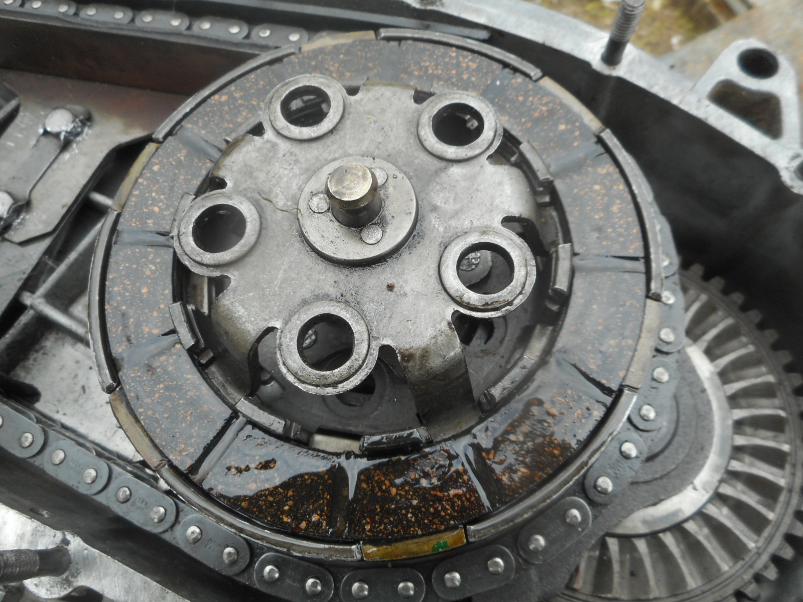

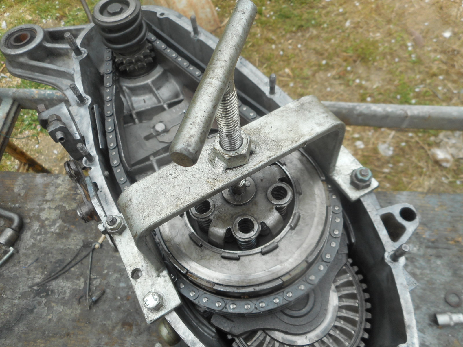

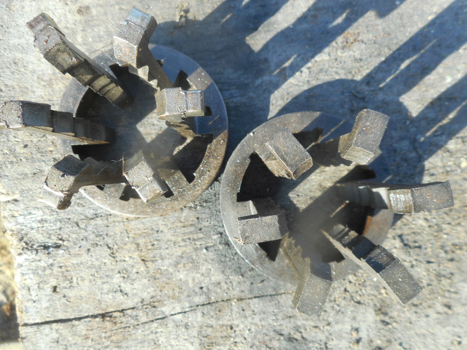

mise en place de la transmission + embrayage avec disques neufs, la mise en place grace au compresseur se fait hyper facilement.

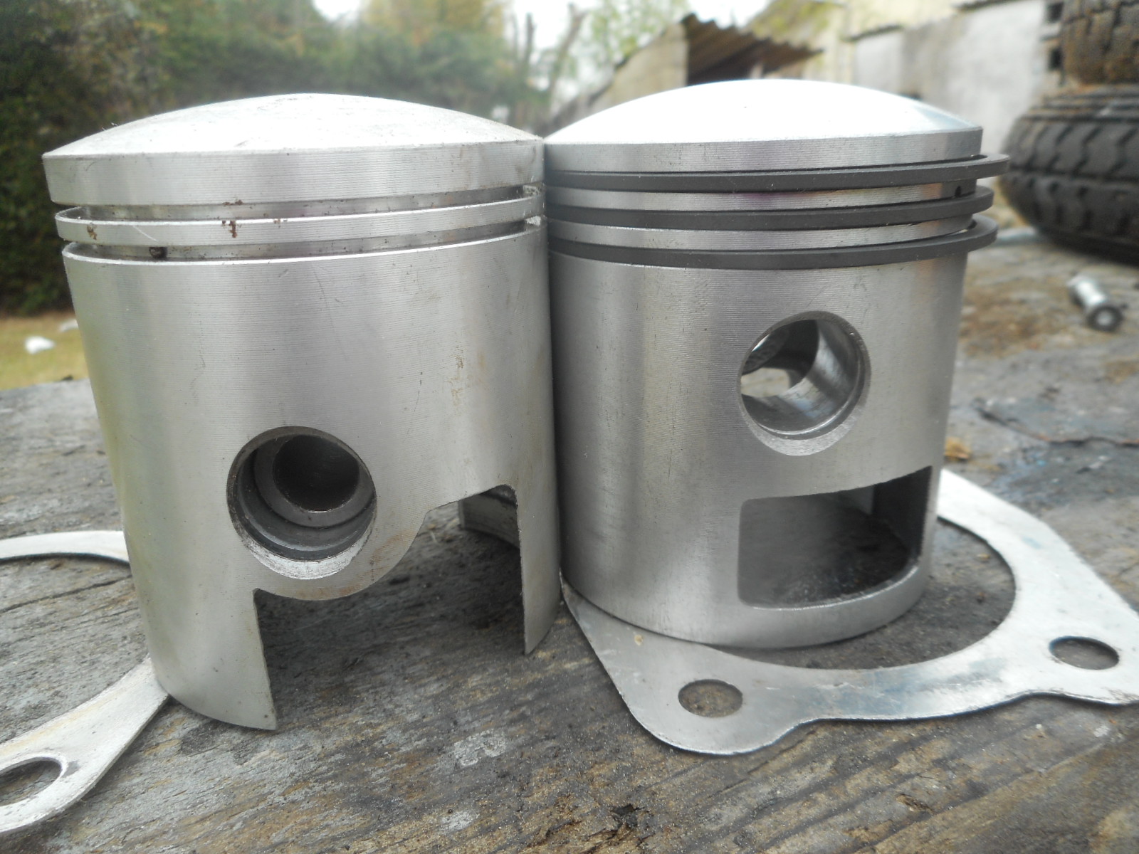

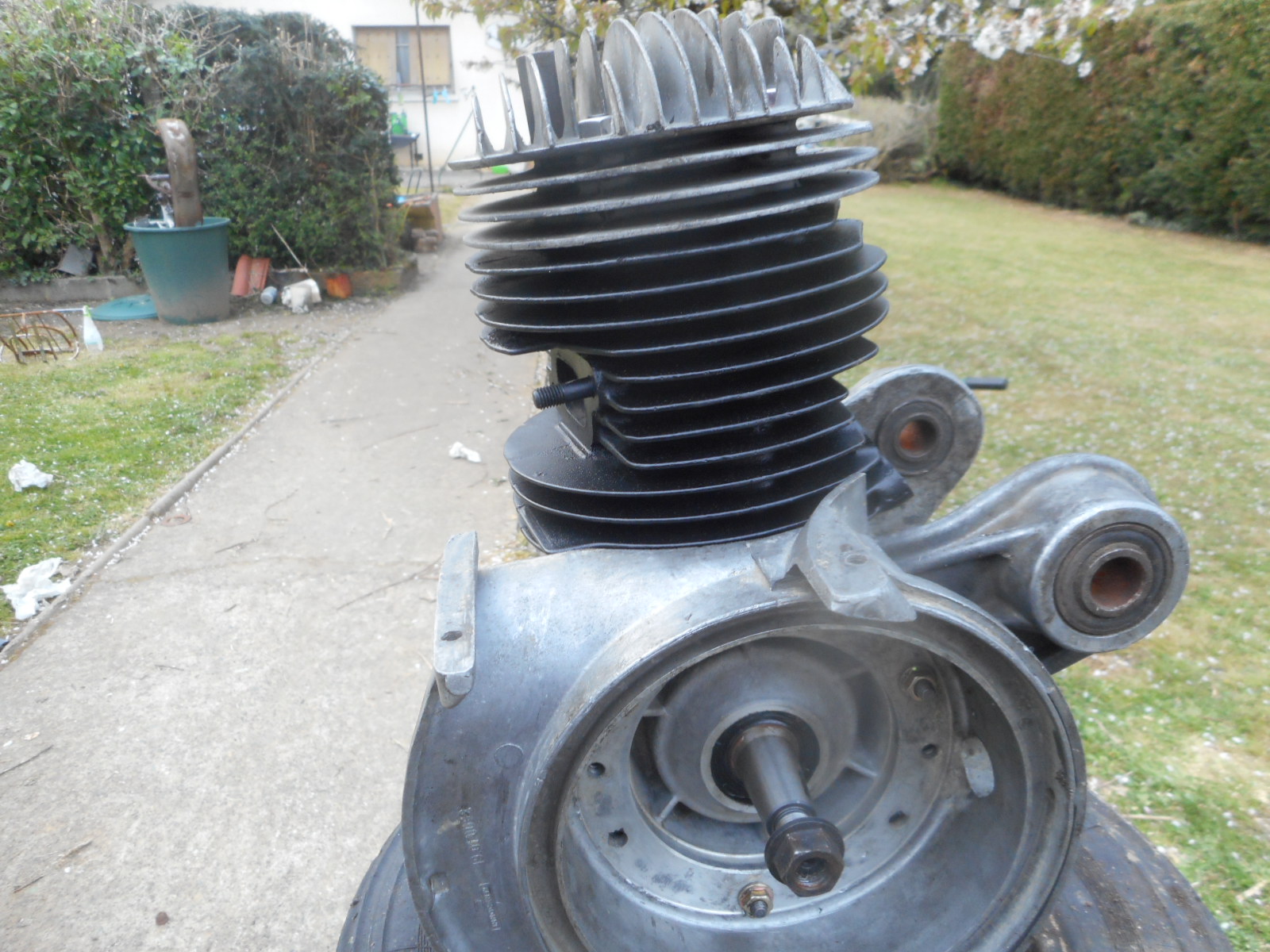

mise en place du haut moteur réalésé en 63.2 pour 62 d'origine je sens que ça va bien compresser, au passage vous pouvez voir la différence entre le piston spécifique 175tv et les pistons pour les kits 175 adaptable sur les 125 et 150 de base les trous de pistons ne sont pas du tout au meme endroit pour cause de bielle différentes.

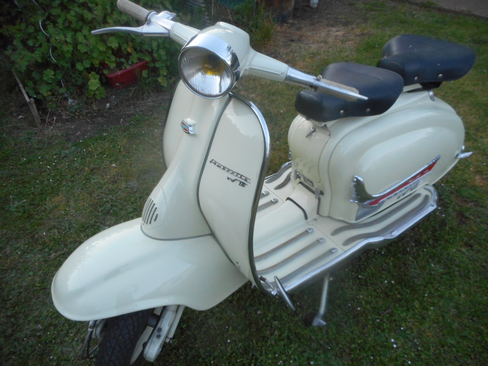

bon ça y est la bete est sur ses pneus.

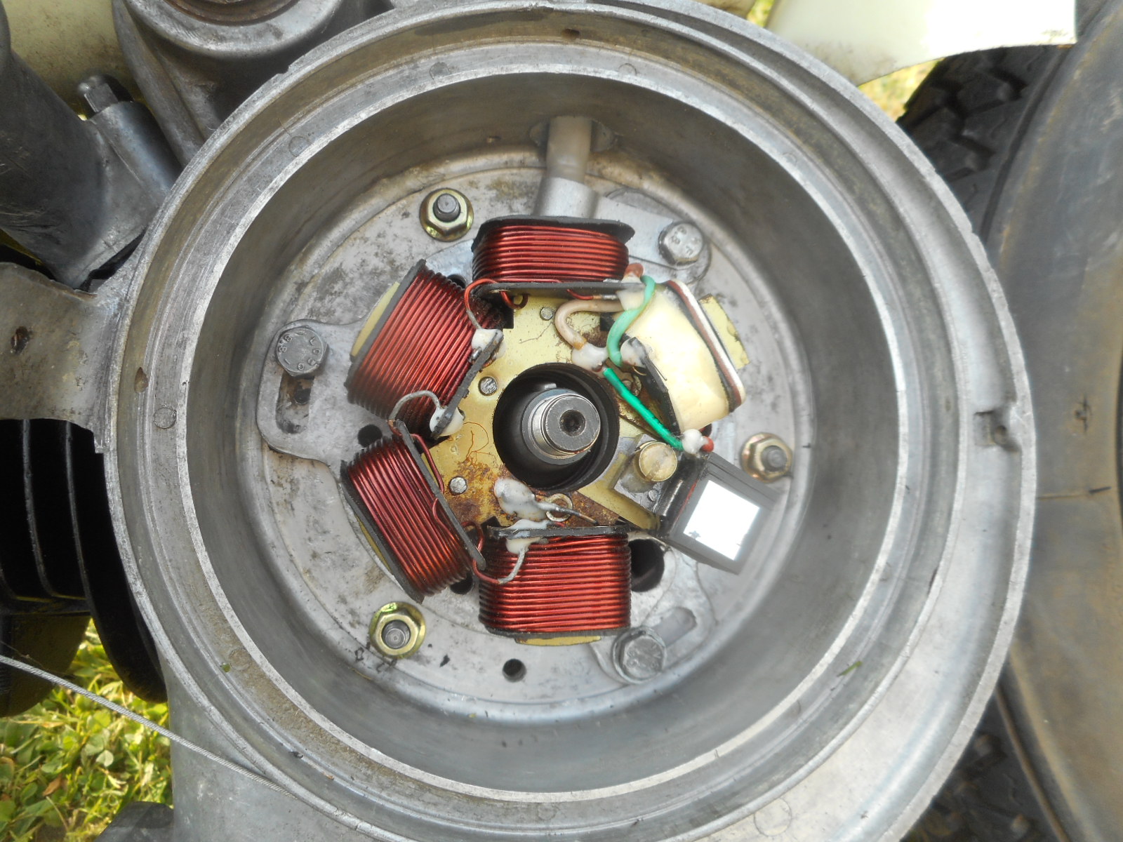

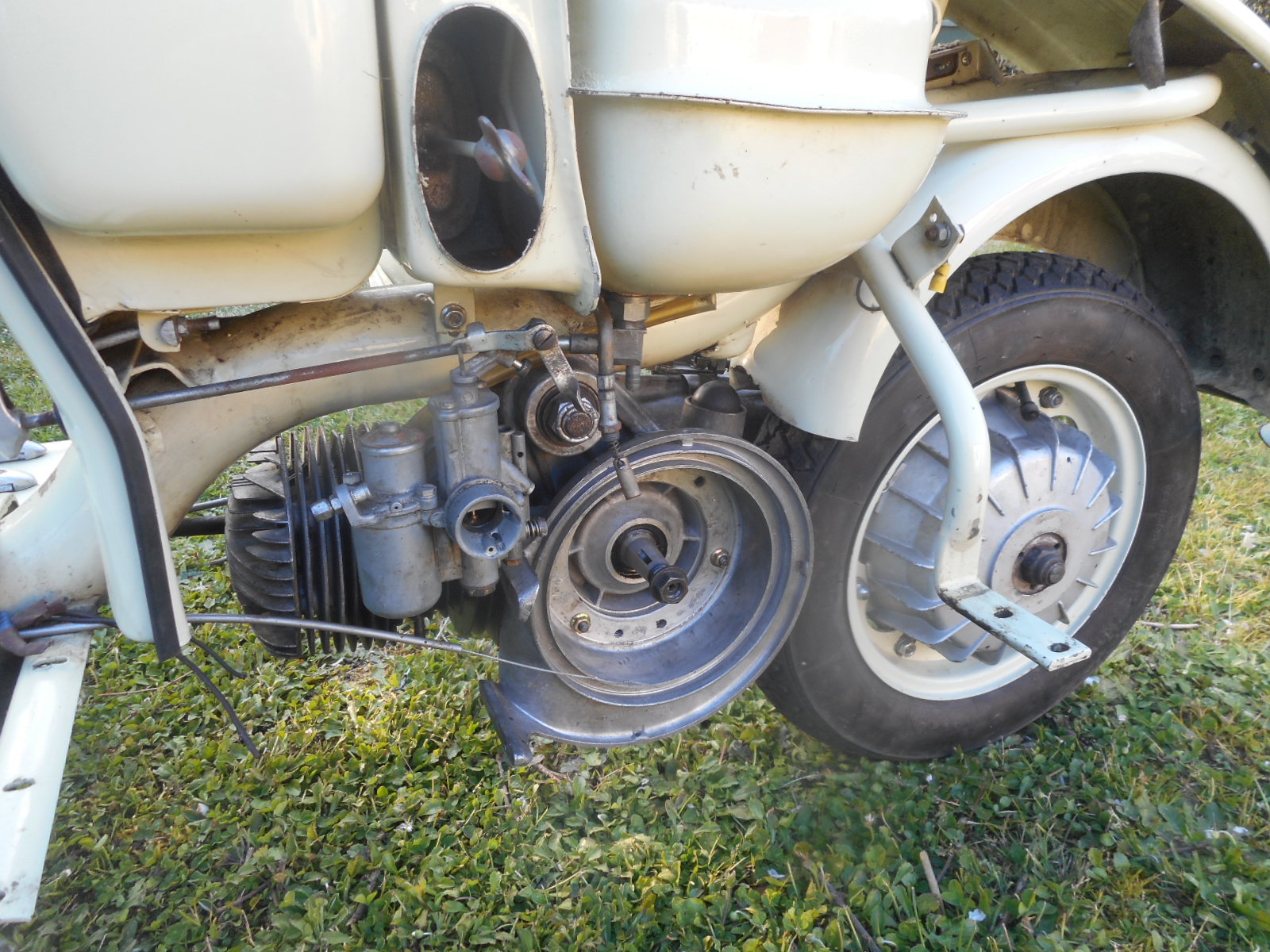

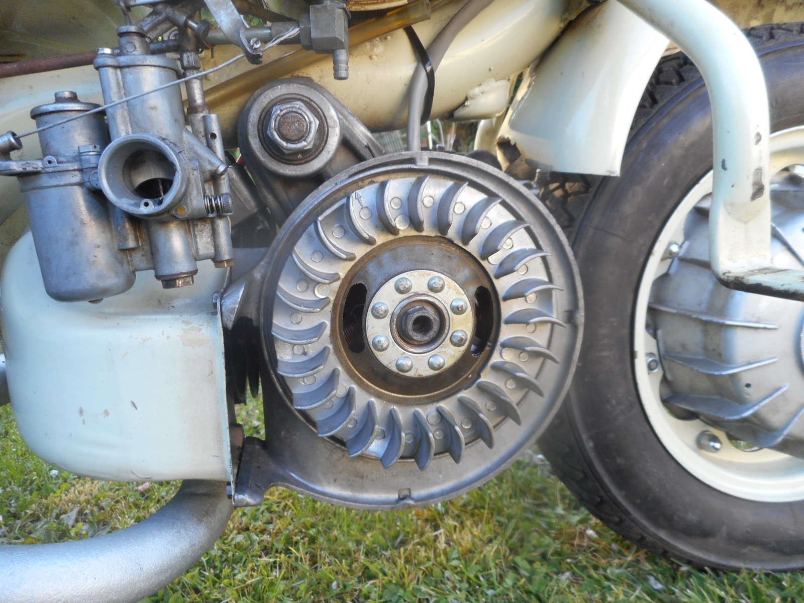

bon c'est pas trés storico mais j'ai placé un allumage électronique standard.
Messages : 2219
Re: tv 175

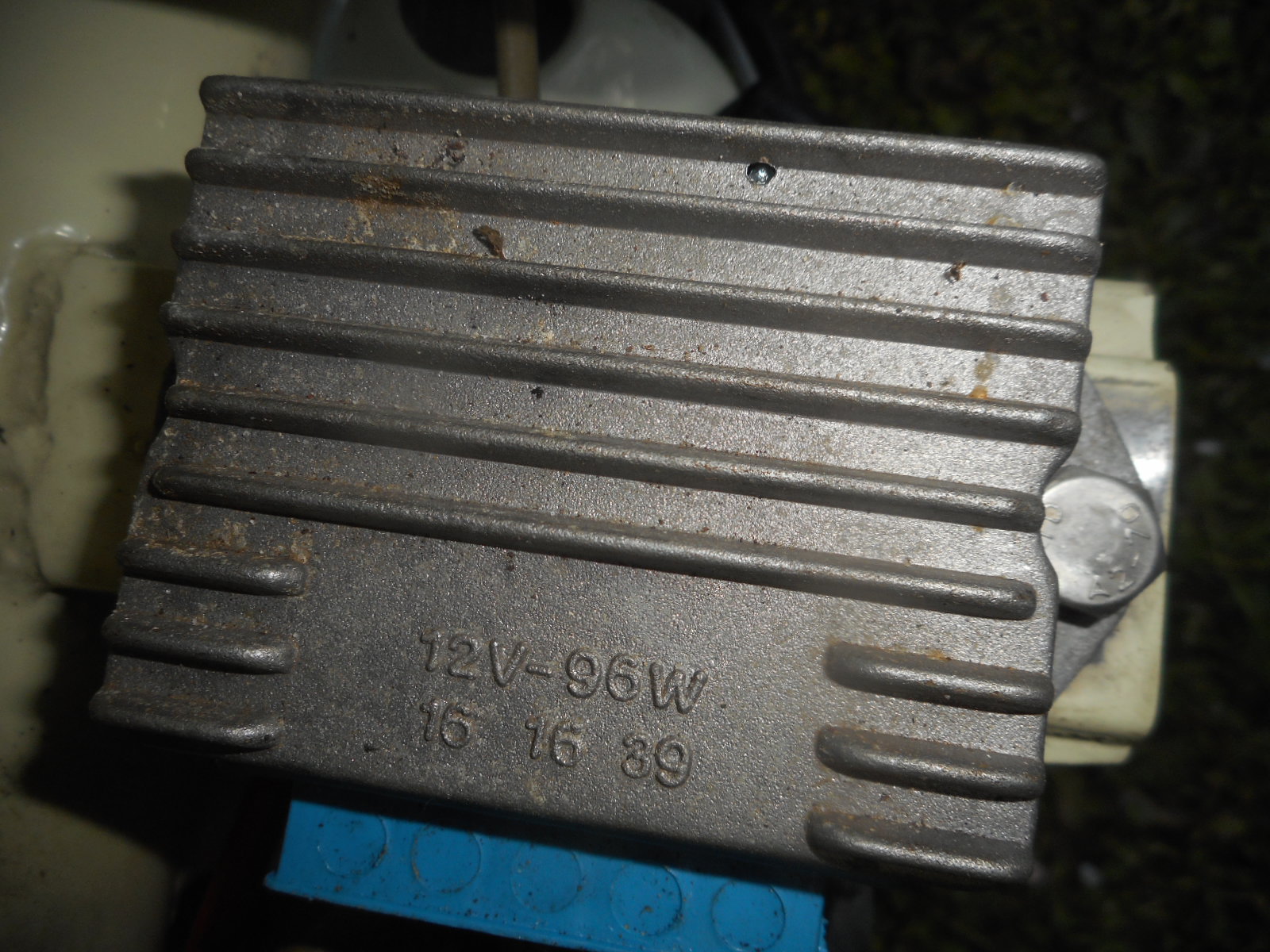

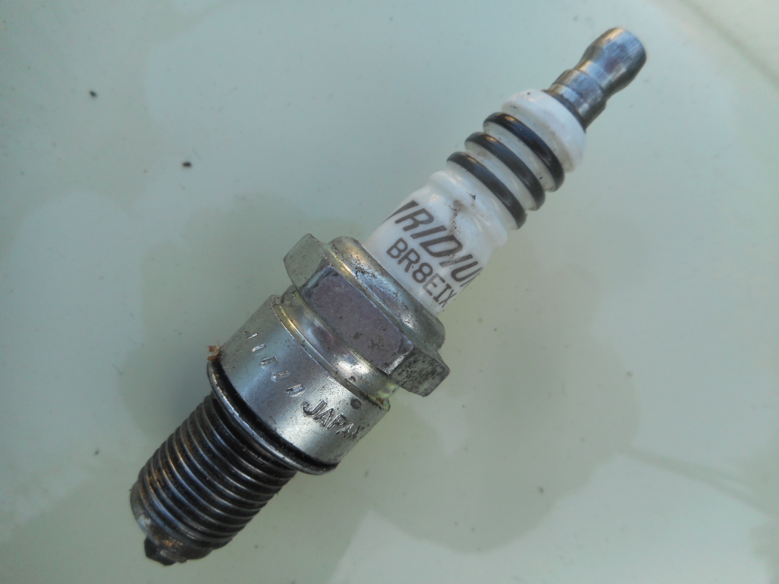

pas évident de placer le cdi mais j'ai trouvé une place cohérente, remplacement du fil bougie d'origine par un en silicone+ une bougie irridium indice 8, c'est des bombes ces bougies évidemment que sur allumage électronique+ le régulateur 90w qui va changer du 6v en 35w.

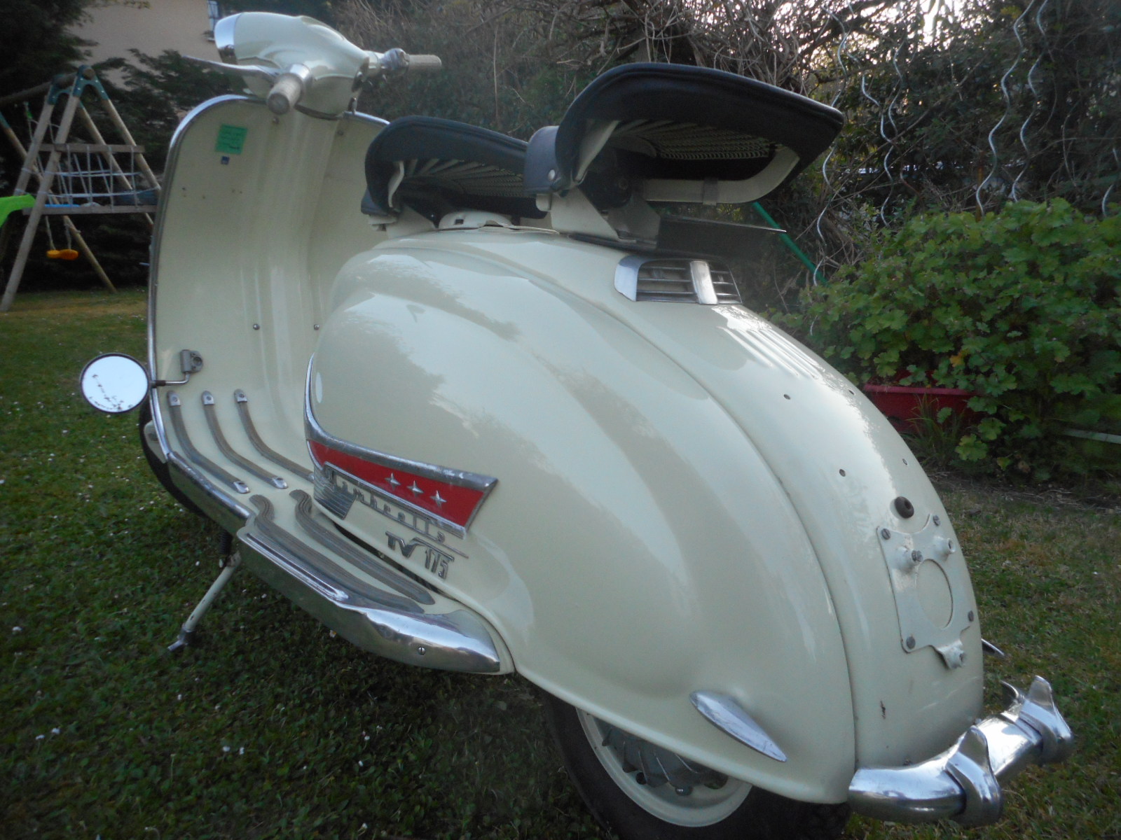

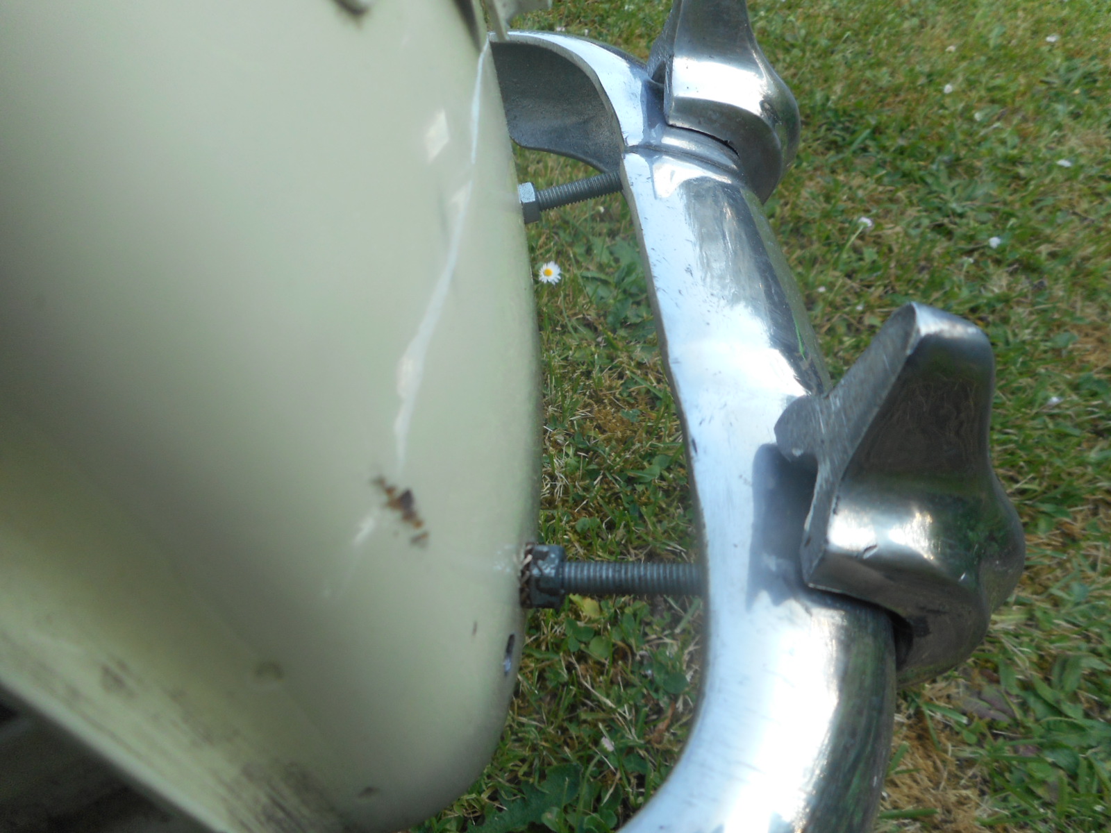

Est il possible d'avoir une photo de la fixation du par choc?

salut, pour ml28 un cliché du pc ar avec deux tiges filetées de 6 qui prennent naissance dans le pc au niveau des butoirs, le pc est maintenu a la coque du scoot grace a 2 écrous qui prennent la tole en sandwich.
Merci Mcdouve

jean marc, je viendrai avec un petit tube inox pour "gainer" les tiges filetées et faire plus "storico" :=D;
