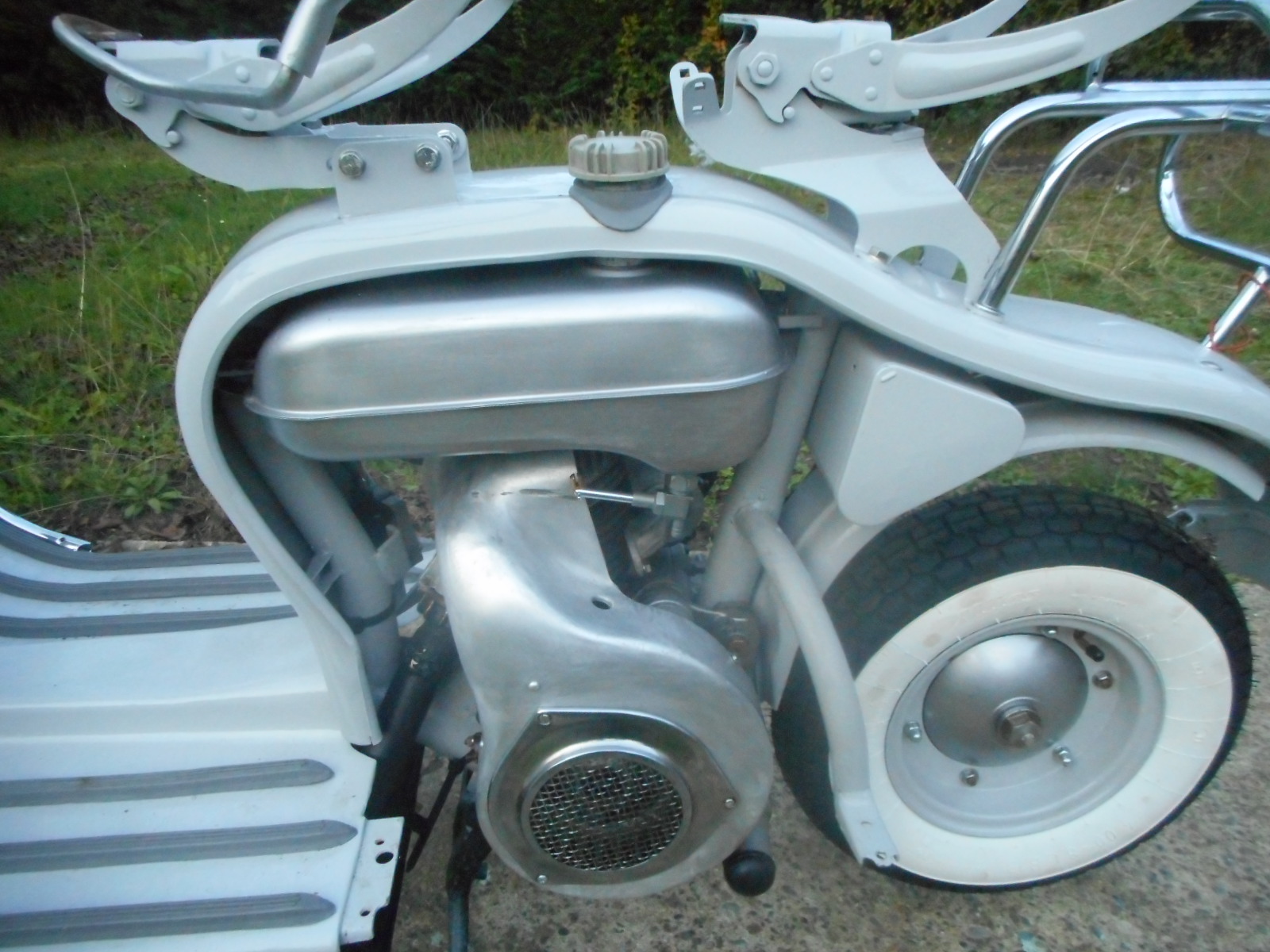

salut, quelques photos d'un classique ld57 ou comme d'hab j'essaye de me rapprocher le plus possible de l'origine.
Re: ld 57
salut, ça avance avec la mise en place de toutes les commandes+le faisceau électrique, ces deux paramétres sont trés longs a effectuer puis positionnement du frontal et son optique ça commence a avoir de la gueule et ça motive, réservoir résiné et équipé d'un robinet moderne histoire d'avoir du zéro fuite.
Re: ld 57
plusieurs dizaines depuis quelques décennies, a part les rumi et quelques betes rares genre bernardet250, scootavia, paul vallé,simard etc... j'ai touché a tout et le ld est sans doute le plus compliqué a restaurer dans les détails ( je ne parle pas de ces pseudo restaurations qui fourmillent sur lbc) , motive toi bien pour le tien.
Re: ld 57
fini a 95% reste plus que la plaque et quelques broutilles, il marche vraiment bien, trés souple avec une réactivité immédiate et grosse patate, une boite d'une redoutable précision, une tenue de route parfaite enfin que du bonheur, c'est vrai que c'est le modéle le plus abouti rien a avoir avec un pipe fonte.

salut, le bureau véritas des tontons ayant validé la réalisation clap de fin pour ce ld 57, pour le fun deux clichés avec son frére jumeaux avec moteur entiérement refait, pneus et freins neufs, cablerie gainerie aussi réservoir résiné+ robinet moderne, circuit électrique ok résultat sous un aspect pourri il marche du feu de dieu, j'adore ce genre de démarche ou tout ce qui ne se voit pas est refait et tout ce qui se voit est laissé tel quel.

merci renan, la beauté est dans la sobriété.
