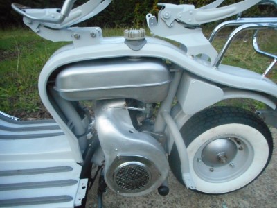

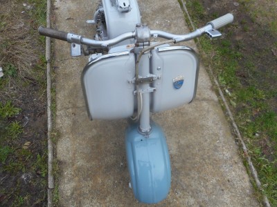

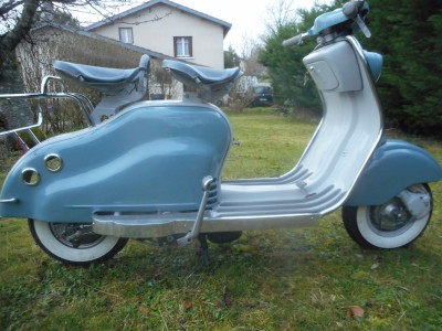

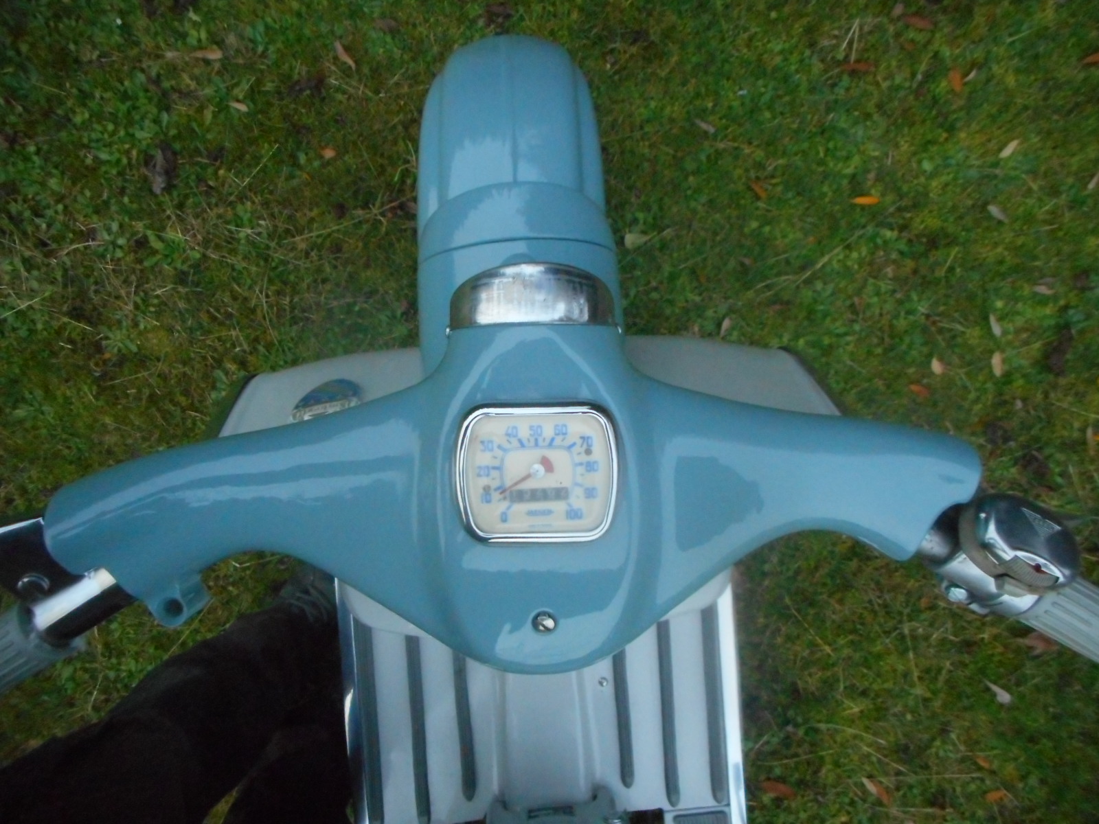

salut, quelques photos d'un classique ld57 ou comme d'hab j'essaye de me rapprocher le plus possible de l'origine.
Re: ld 57

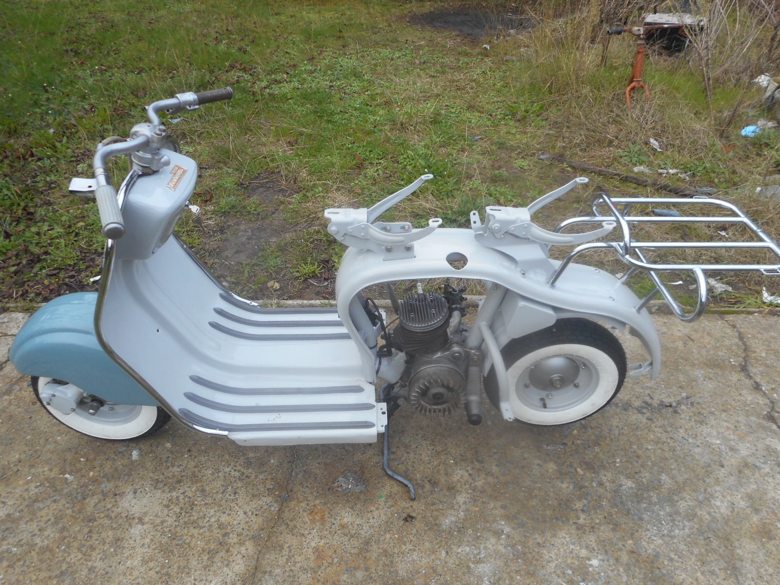

moteur entiérement refait avec un gros réalésage et remis dans son cadre, je l'ai fait péter ça tourne impec.

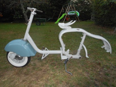

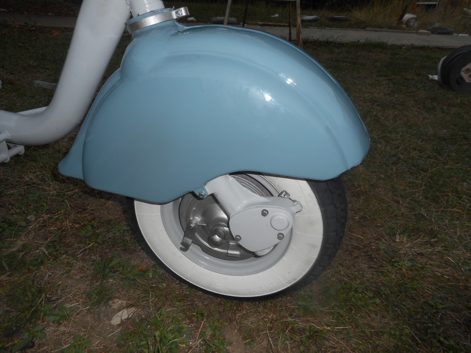

quelle peinture met tu sur le cadre? classique ou époxy?
les pneus flanc blanc, c'est top !
Re: ld 57
c'est du brillant direct polyurétane a deux composants la base + durcisseur.

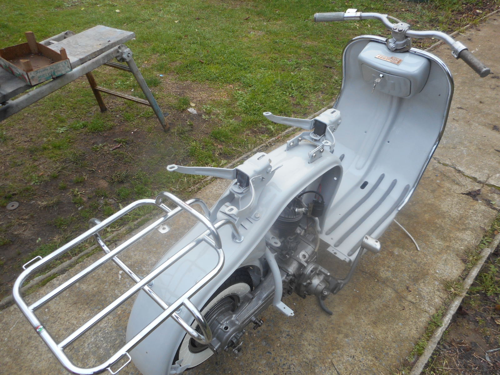

salut, ça avance avec la mise en place de toutes les commandes+le faisceau électrique, ces deux paramétres sont trés longs a effectuer puis positionnement du frontal et son optique ça commence a avoir de la gueule et ça motive, réservoir résiné et équipé d'un robinet moderne histoire d'avoir du zéro fuite.

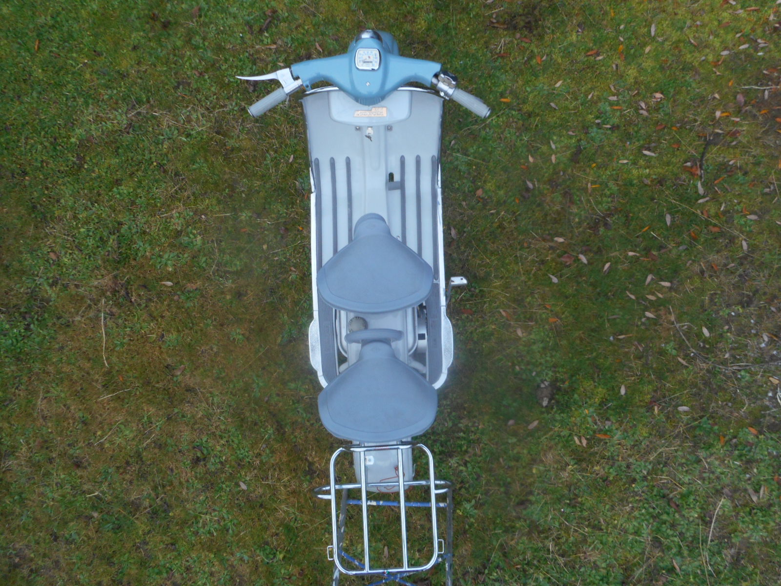

fini a 95% reste plus que la plaque et quelques broutilles, il marche vraiment bien, trés souple avec une réactivité immédiate et grosse patate, une boite d'une redoutable précision, une tenue de route parfaite enfin que du bonheur, c'est vrai que c'est le modéle le plus abouti rien a avoir avec un pipe fonte.

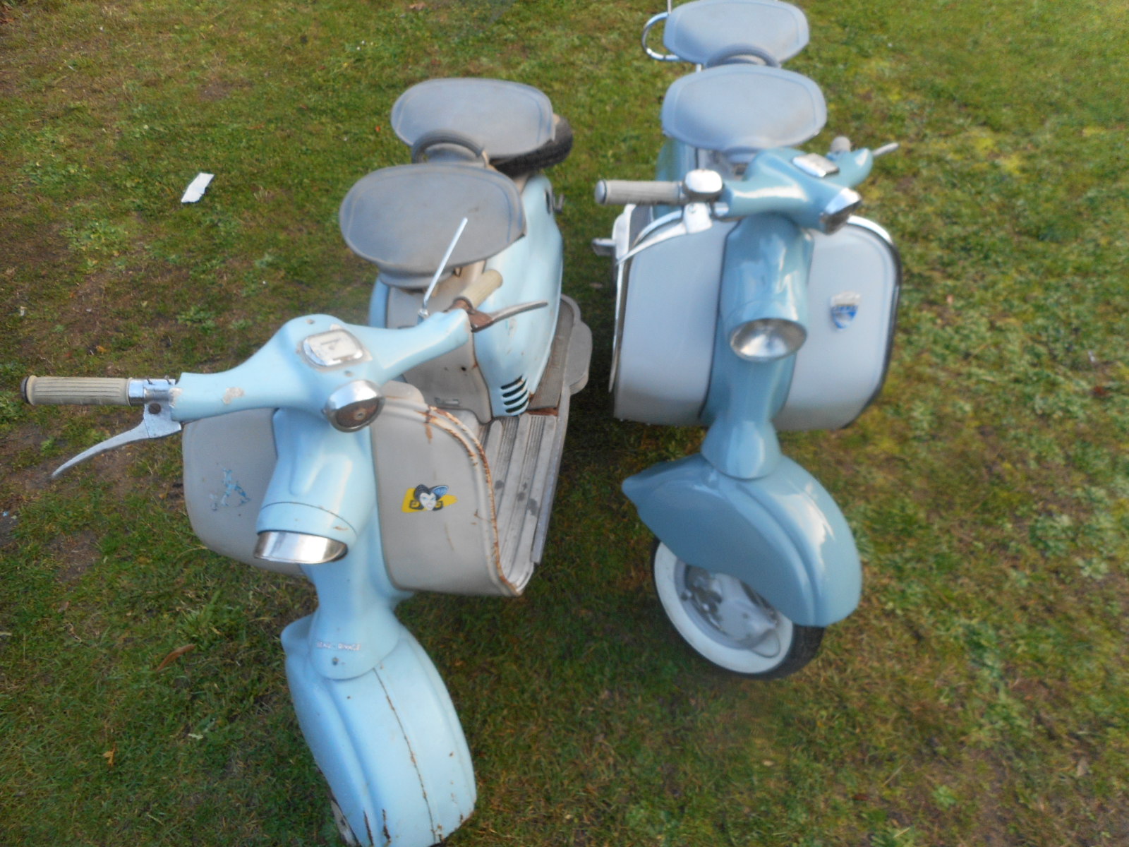

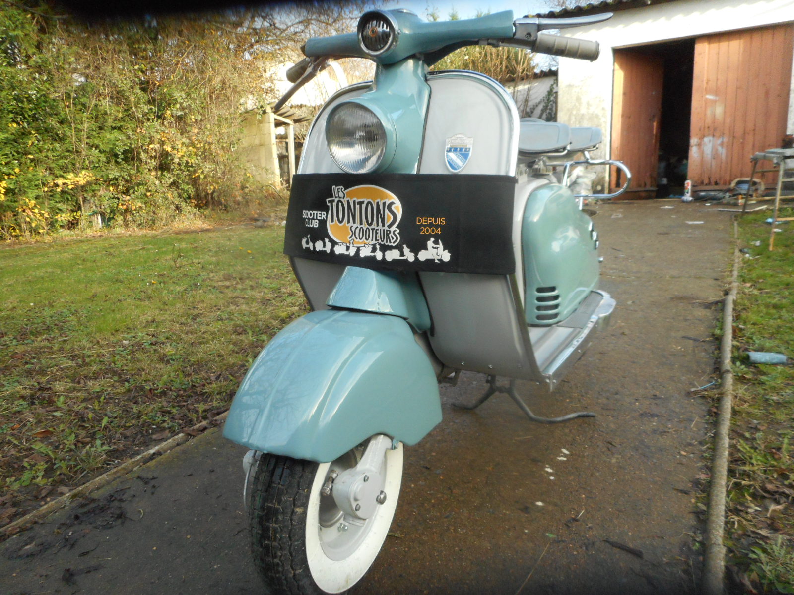

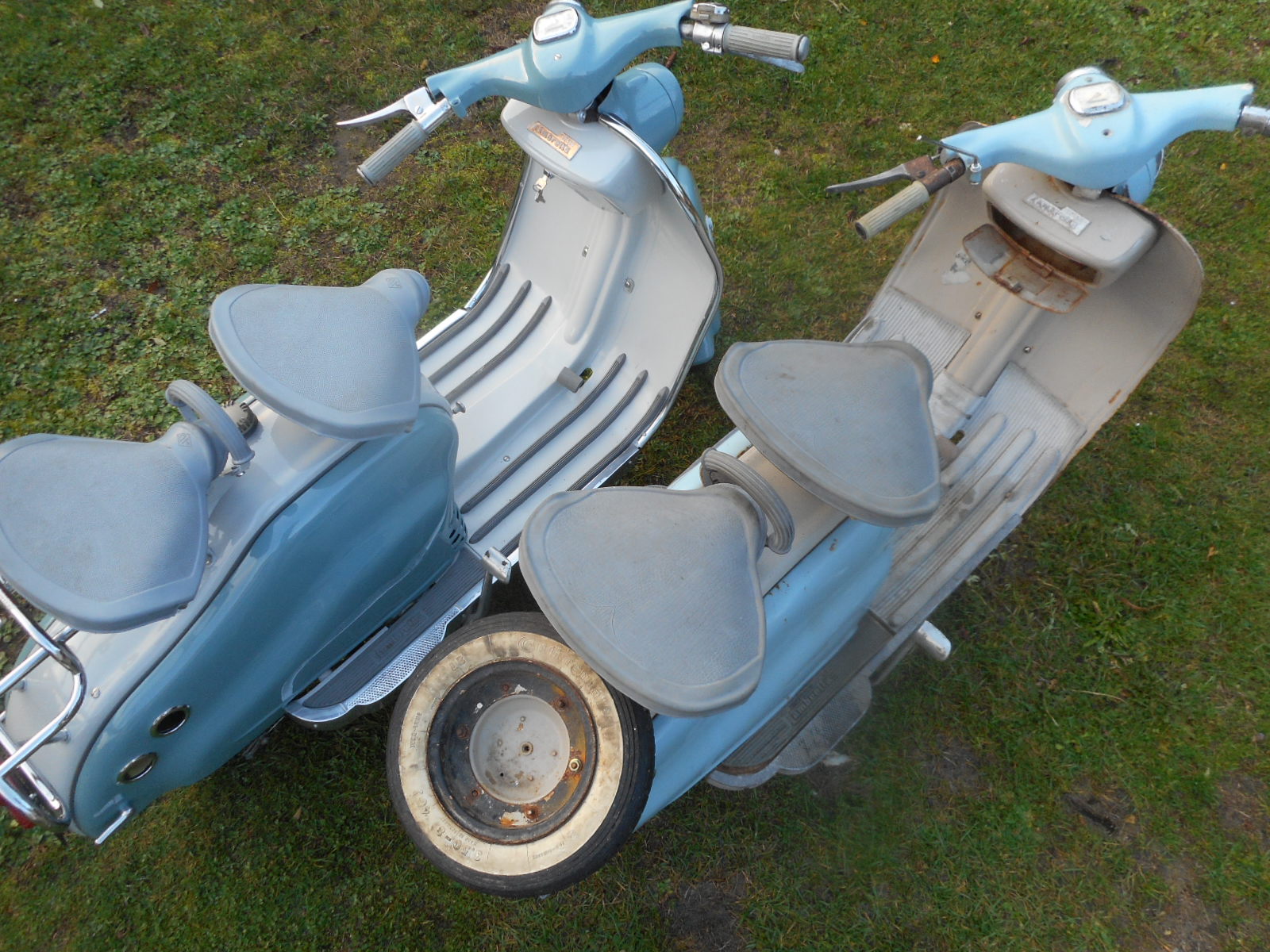

salut, le bureau véritas des tontons ayant validé la réalisation clap de fin pour ce ld 57, pour le fun deux clichés avec son frére jumeaux avec moteur entiérement refait, pneus et freins neufs, cablerie gainerie aussi réservoir résiné+ robinet moderne, circuit électrique ok résultat sous un aspect pourri il marche du feu de dieu, j'adore ce genre de démarche ou tout ce qui ne se voit pas est refait et tout ce qui se voit est laissé tel quel.
