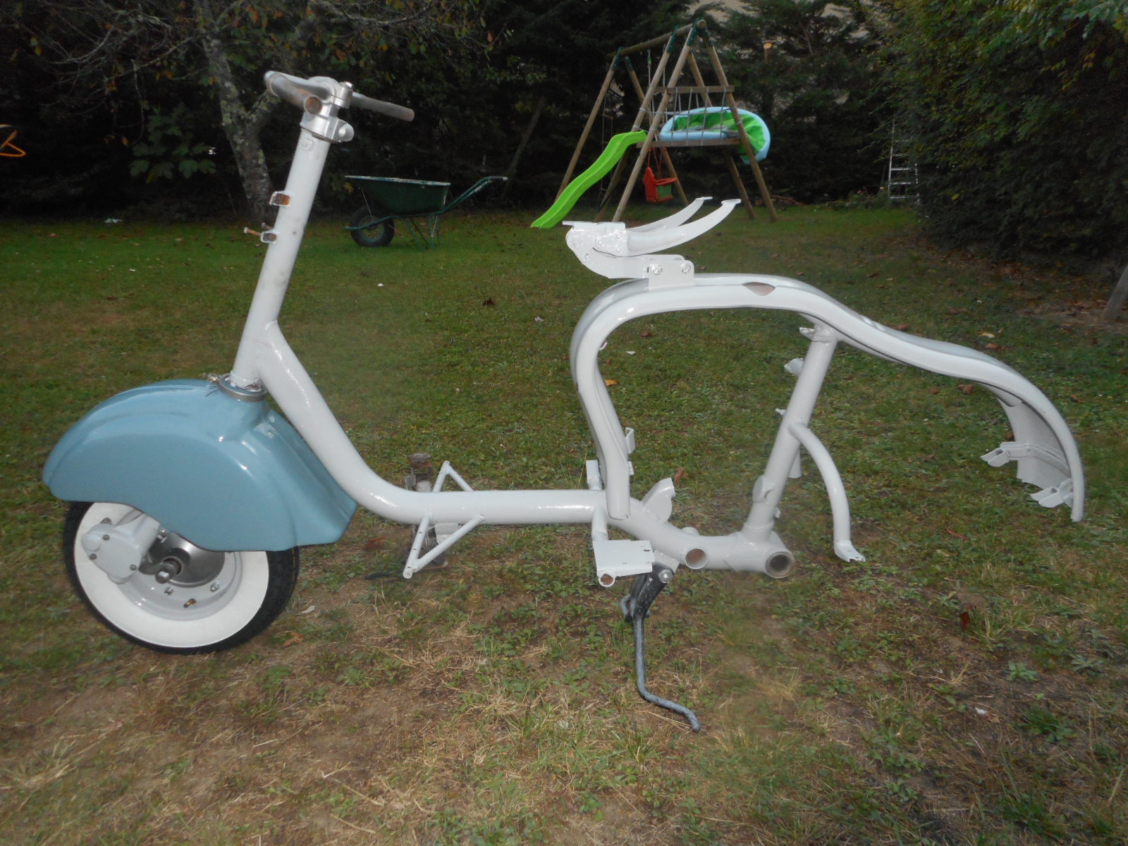

salut, quelques photos d'un classique ld57 ou comme d'hab j'essaye de me rapprocher le plus possible de l'origine.
Messages : 2225
Re: ld 57
moteur entiérement refait avec un gros réalésage et remis dans son cadre, je l'ai fait péter ça tourne impec.

quelle peinture met tu sur le cadre? classique ou époxy?
les pneus flanc blanc, c'est top !
Messages : 2225
Re: ld 57
c'est du brillant direct polyurétane a deux composants la base + durcisseur.

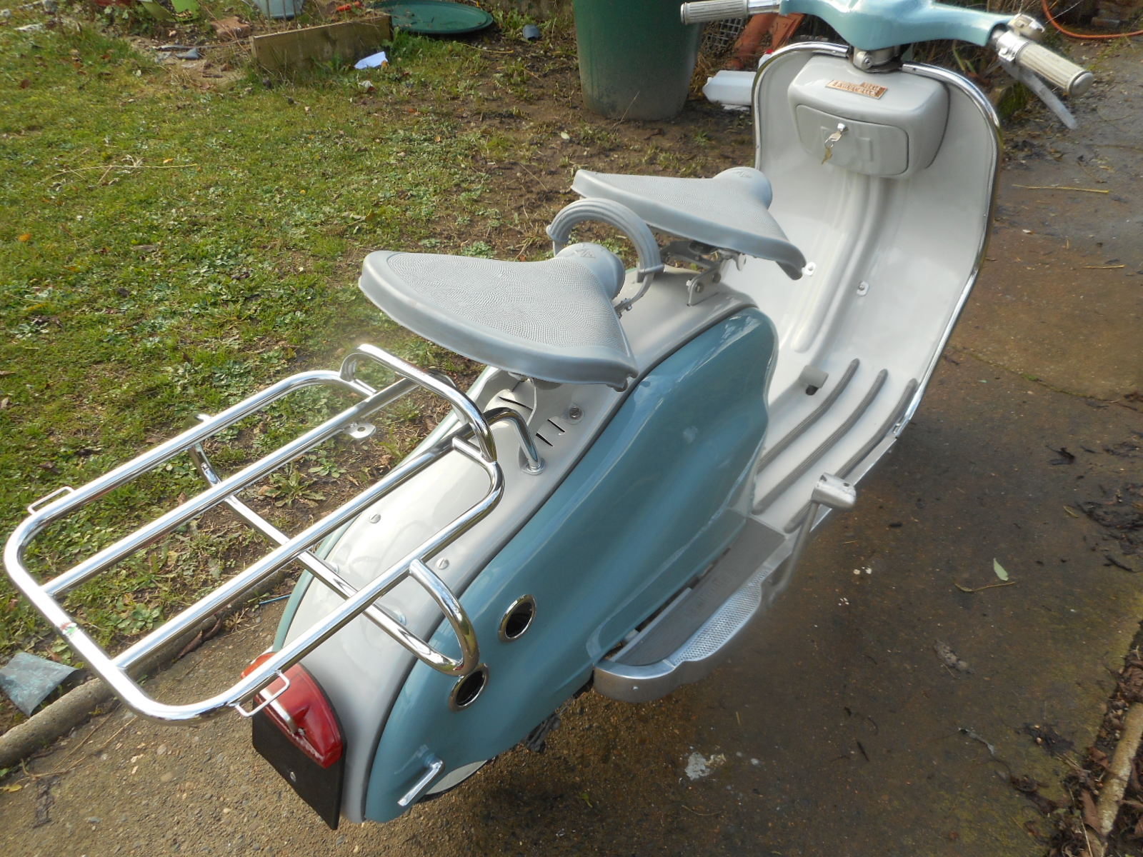

salut, ça avance avec la mise en place de toutes les commandes+le faisceau électrique, ces deux paramétres sont trés longs a effectuer puis positionnement du frontal et son optique ça commence a avoir de la gueule et ça motive, réservoir résiné et équipé d'un robinet moderne histoire d'avoir du zéro fuite.

fini a 95% reste plus que la plaque et quelques broutilles, il marche vraiment bien, trés souple avec une réactivité immédiate et grosse patate, une boite d'une redoutable précision, une tenue de route parfaite enfin que du bonheur, c'est vrai que c'est le modéle le plus abouti rien a avoir avec un pipe fonte.

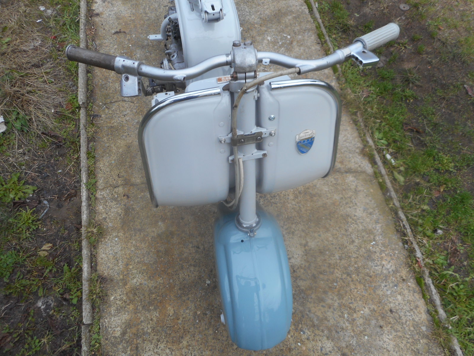

j ai un 58 et je voudrais savoir comment est fixé la coiffe du guidon desous?
merci
Messages : 2225
Re: Ld 57 by McDouve
y'a deux pattes une de chaque coté dont une partie est vissée sous le capotage et la continuité de cette patte épouse l'arrondi inférieur du guidon.
