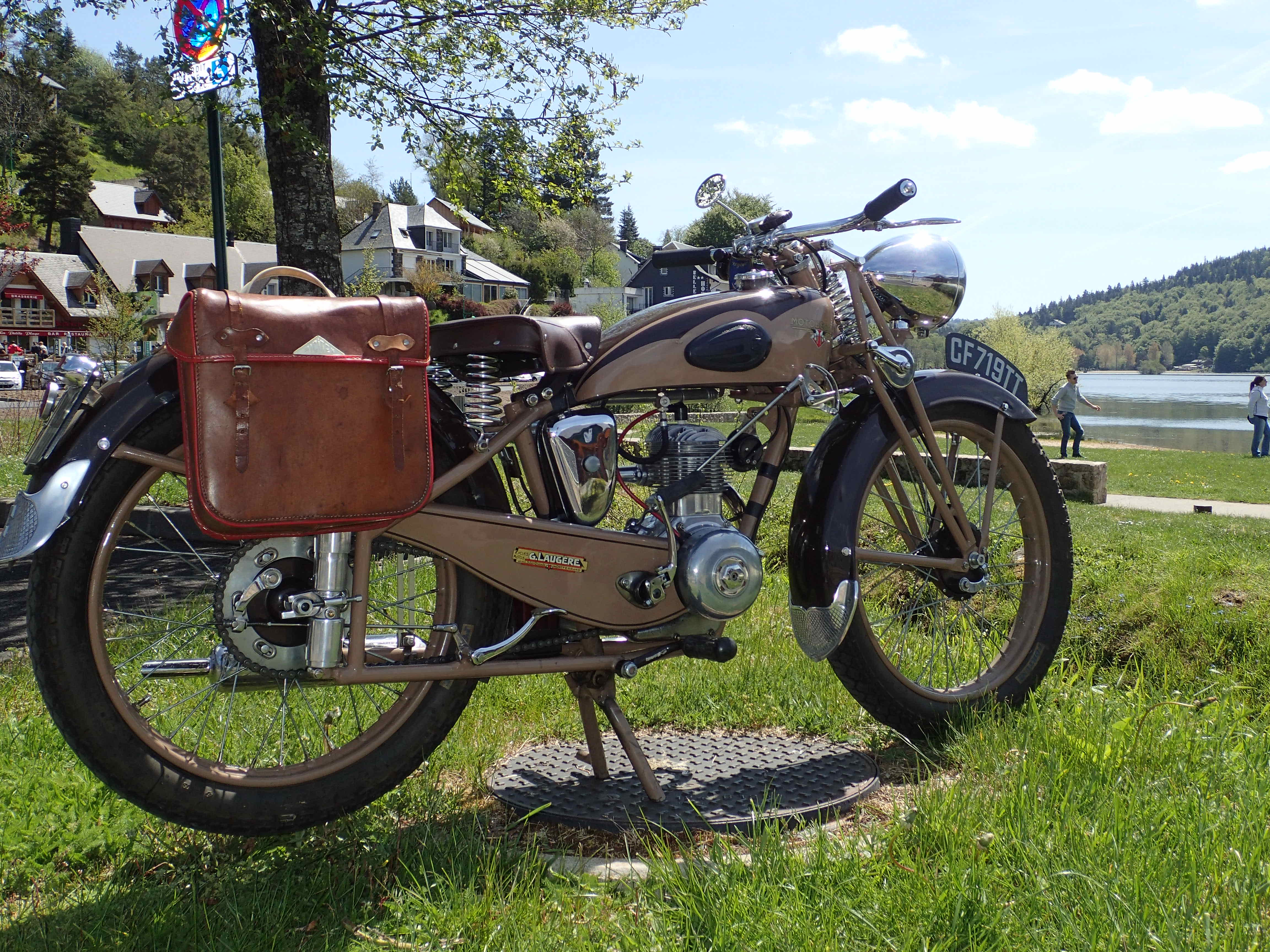

RIGITEX... pas uniquement sacoches de vélo ... j'en ai monté une jolie sur ma petite D45s (en complément de mon S57, j'adore cette petite moto remontée uniquement avec des pièces 100% neuves et 100% NOS )
La finition de cette marque RIGITEX était assez remarquable
Merci pour les photos, je vais essayer de voir ce que je peux faire avac mon sellier favori : la passe poil de couleur du scooter pourait être assez sympa
