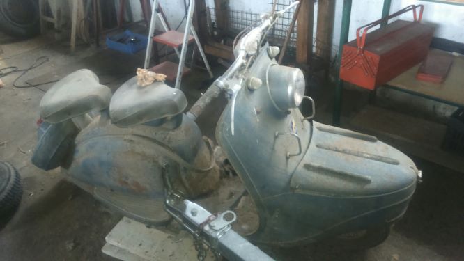

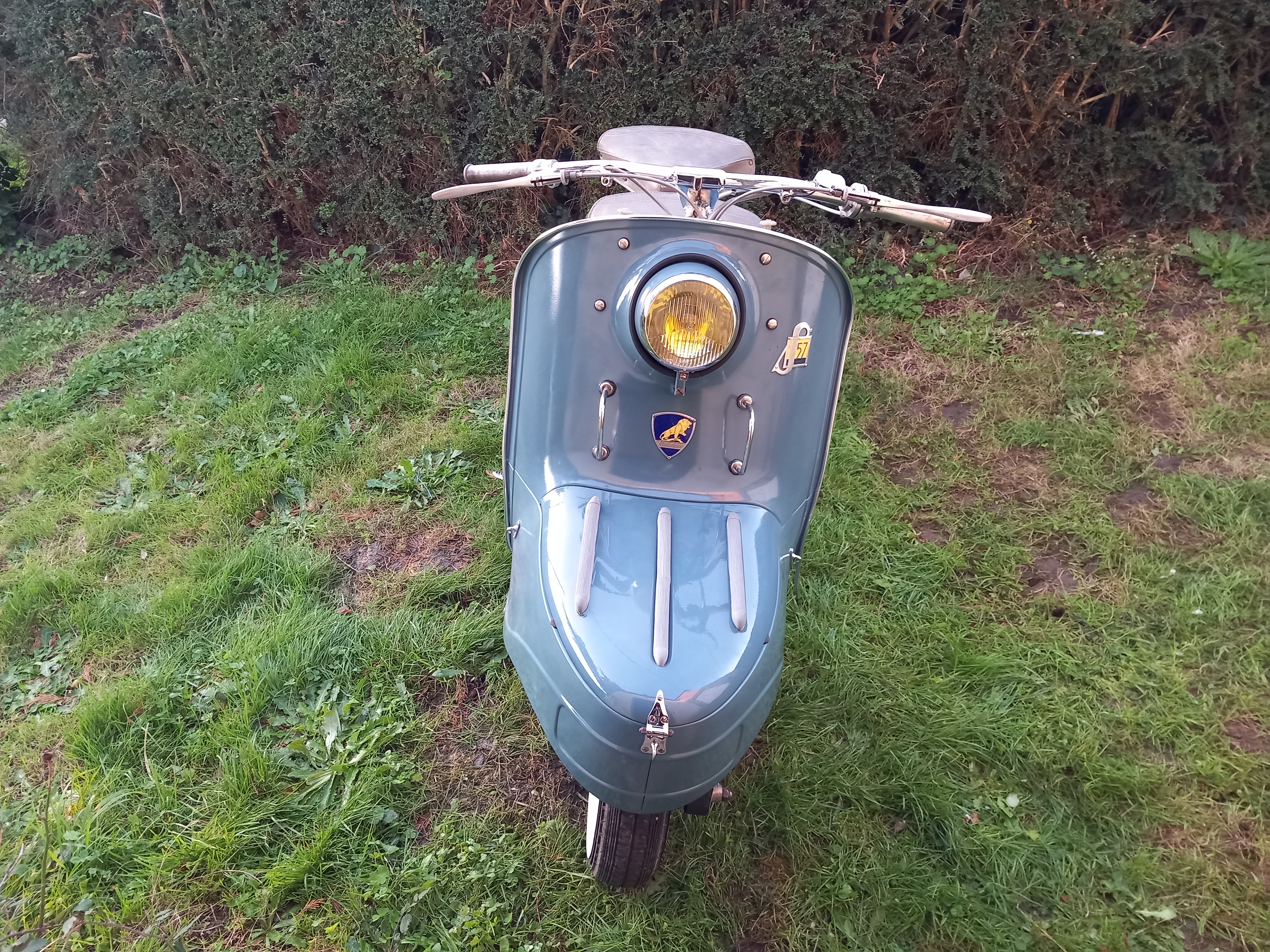

Bonjour , Alain 54 ans.
un copain m'as offert ce scoot (qu'il a obtenu pour presque rien :=p: ) en échange des soins gratuits que j'apporte à ses voitures.
je l'avais déjà vu il y a 30 ans.... mais à l'époque ça ne me passionnais pas plus que ça
aujourd'hui, je suis heureux de l'avoir dans mon garage, mais aussi d'avoir parcouru ce forum qui est une mine d'astuces et de conseils.
il est complet, mais tout est à reprendre.
la photo n'est pas bonne, mais il y en aura sans doute d'autres . :wink:

Salut Mansalp et bravo pou ton acquisition : le S57 est vraiment un super petit scoot compact et qui, avec quelques petites modif (carbu), s'insère très bien dans la circulation actuelle et peut s'utiliser au quotidien.
Commence par lire sur ce forum l'onglet qui lui est dédié (atelier) et qui est abondamment documenté
Mais ça sera un plaisir de répondre à tes questions en complément de celles des autres spécialistes (je nom Mcdouve et Pujol) du modèle
PS: vire moi vite ces clignotants du tablier
Pourrais tu nous faire une photo de la housse de roue de secours qui équipe le tiens : c'est la première fois que je vois cette housse et ça m'intéresse de pouvoir éventuellement en refaire une pour le mien

Bonsoir Lataupe 63, je me demandai justement si ce sont des clignos ou des veilleuses.
A l'arrière, j'ai un second feu en bas de la carrosserie avec des flèche de clignos.
si c'est d'origine, dans ce cas je laisserai.
ok pour la photo de la housse, mais ce week end, car l'atelier n'est pas à coté et je pars et reviens du boulot de nuit....j'en profiterai pour enlever la poussière :?

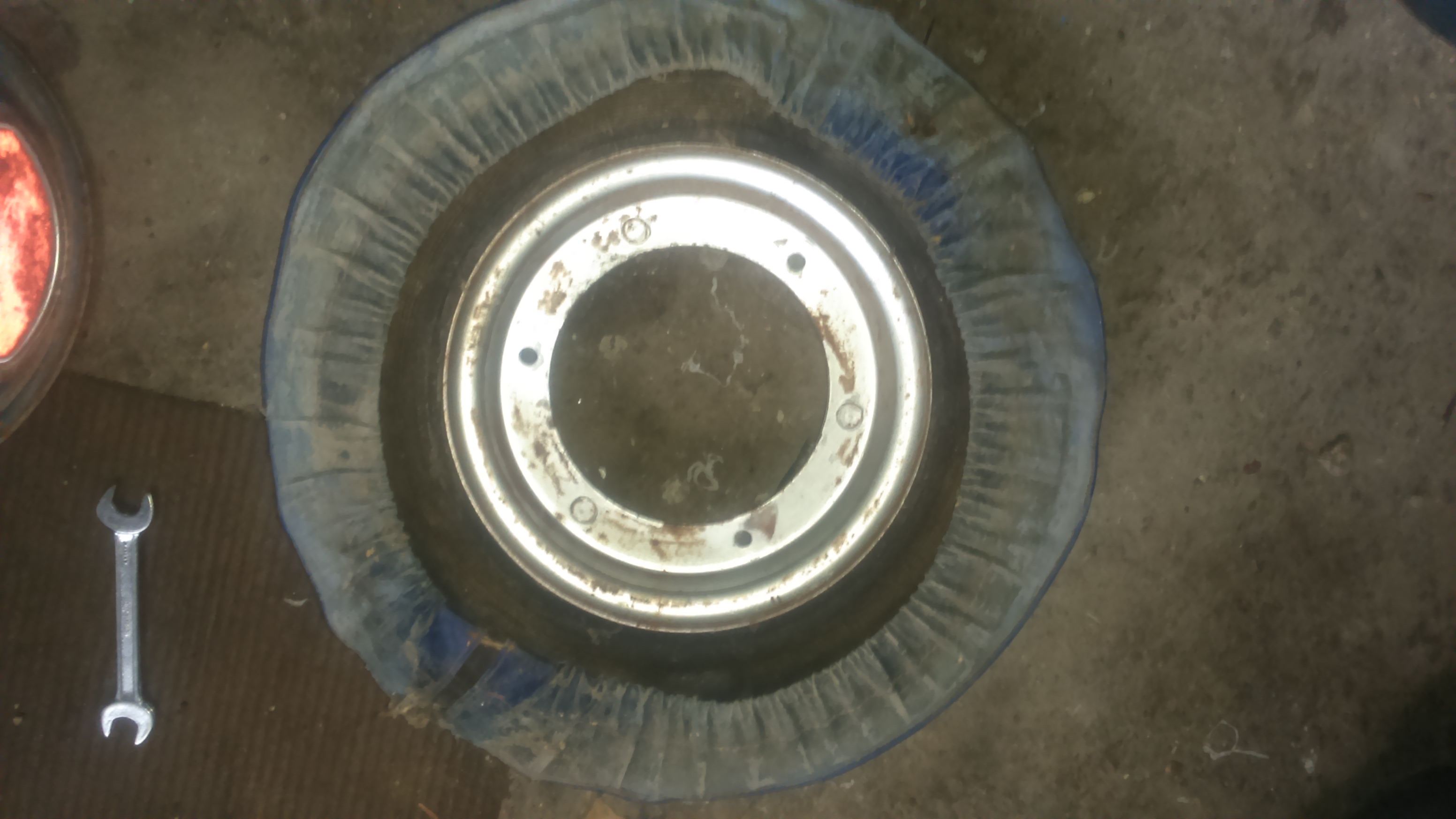

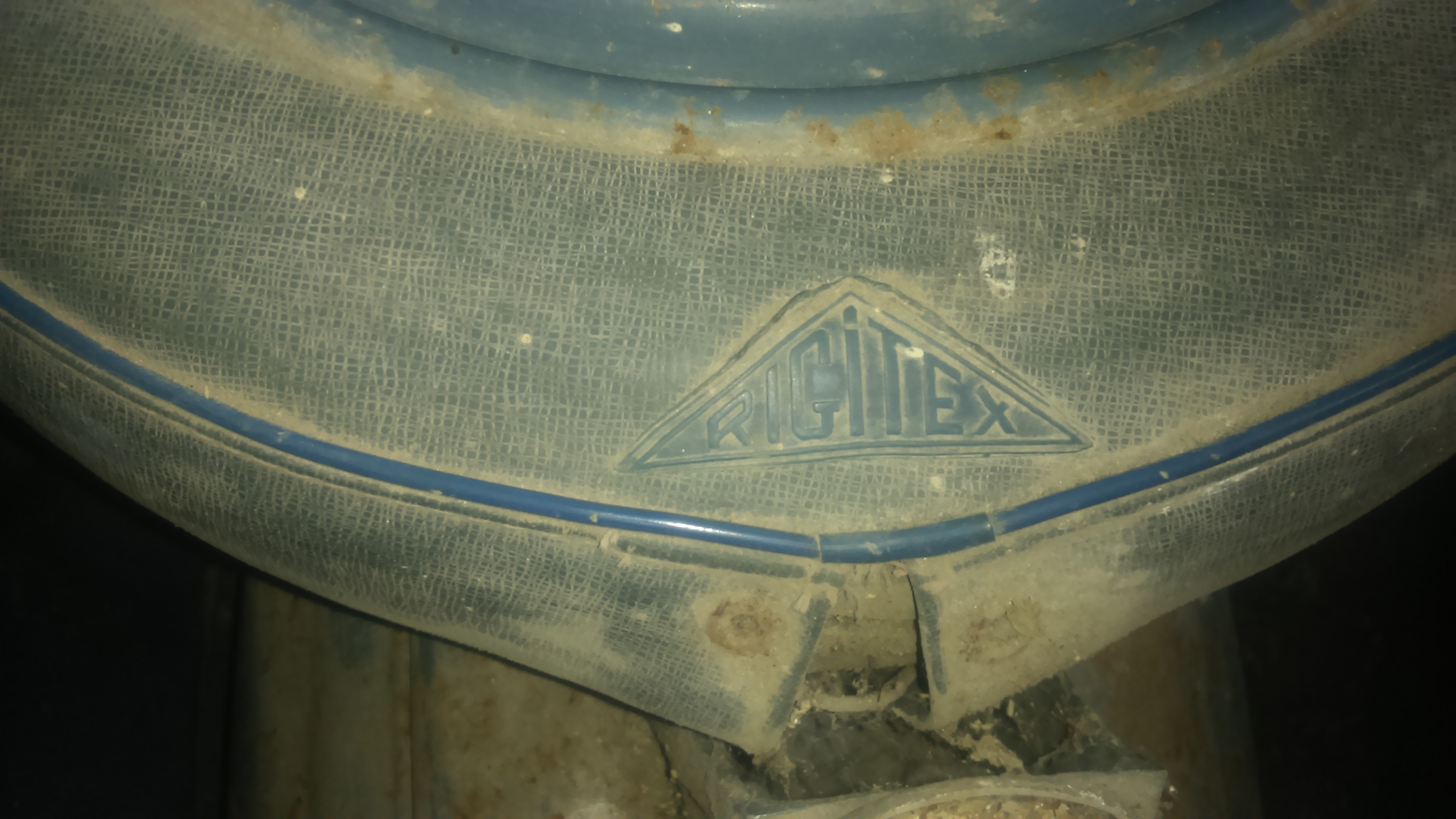

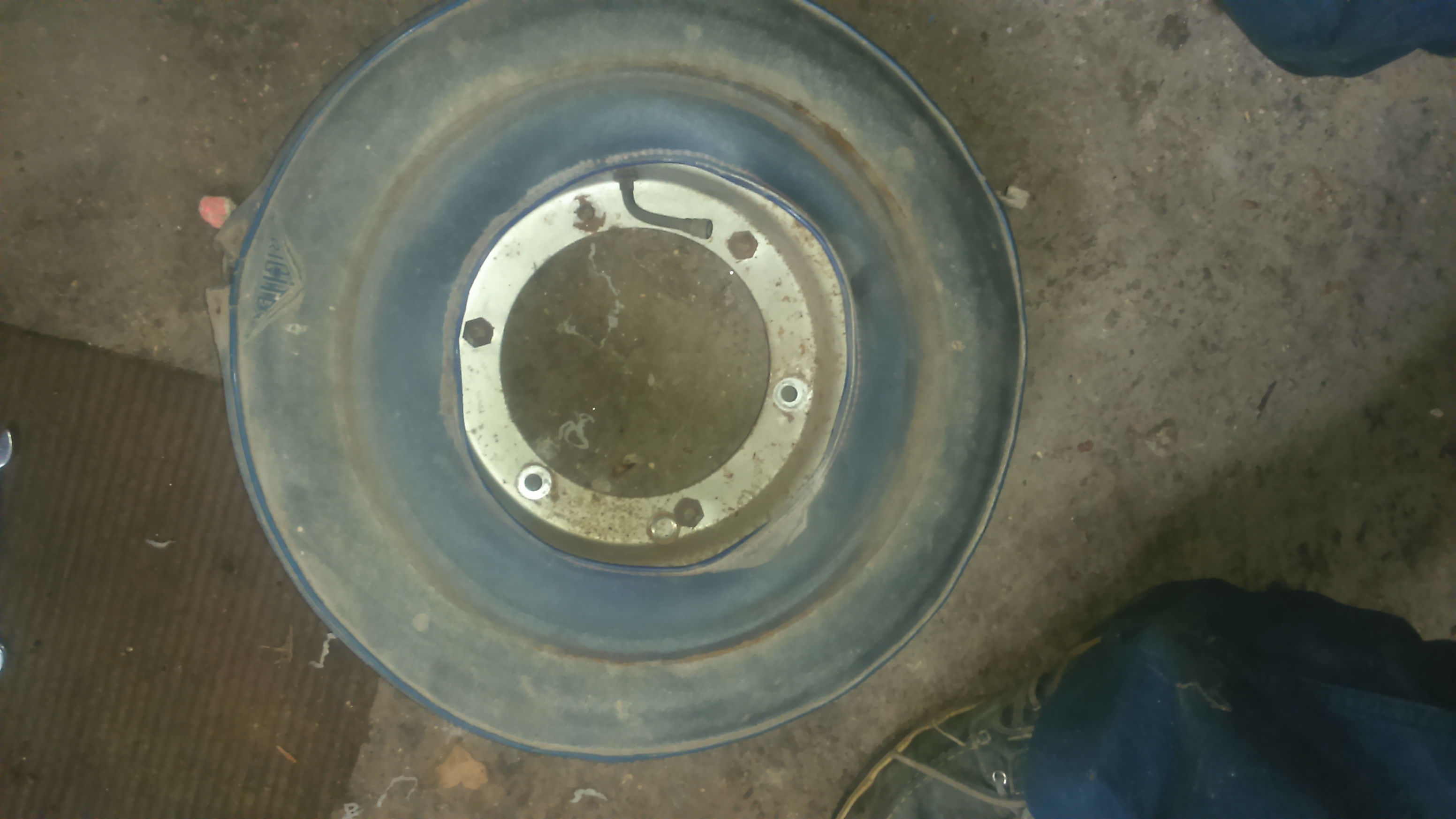

Bonjour, chose promise, voici cette housse de roue de secours.
accessoire d'époque sans doute, marque rigitex, en cherchant sur la toile je n'ai trouvé que des vieilles sacoches de vélo à ce nom.
Lataupe63
Messages : 136
Re: nouveau sur le forum
Message par Lataupe63 »
RIGITEX... pas uniquement sacoches de vélo ... j'en ai monté une jolie sur ma petite D45s (en complément de mon S57, j'adore cette petite moto remontée uniquement avec des pièces 100% neuves et 100% NOS )
La finition de cette marque RIGITEX était assez remarquable
Merci pour les photos, je vais essayer de voir ce que je peux faire avac mon sellier favori : la passe poil de couleur du scooter pourait être assez sympa

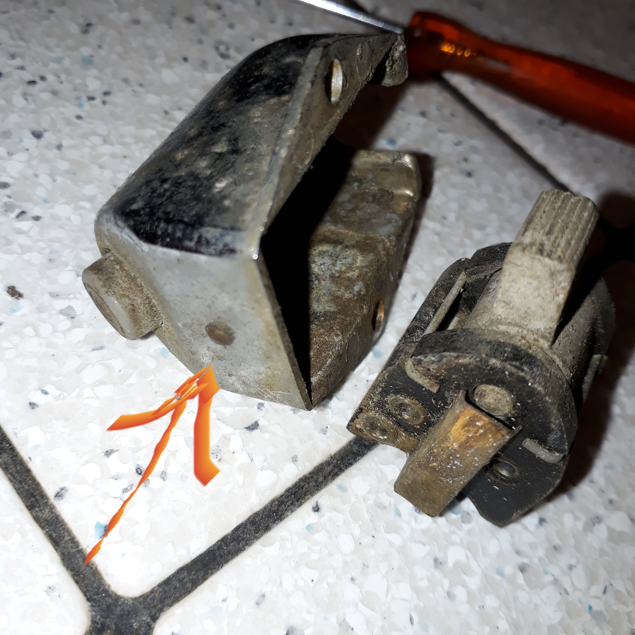

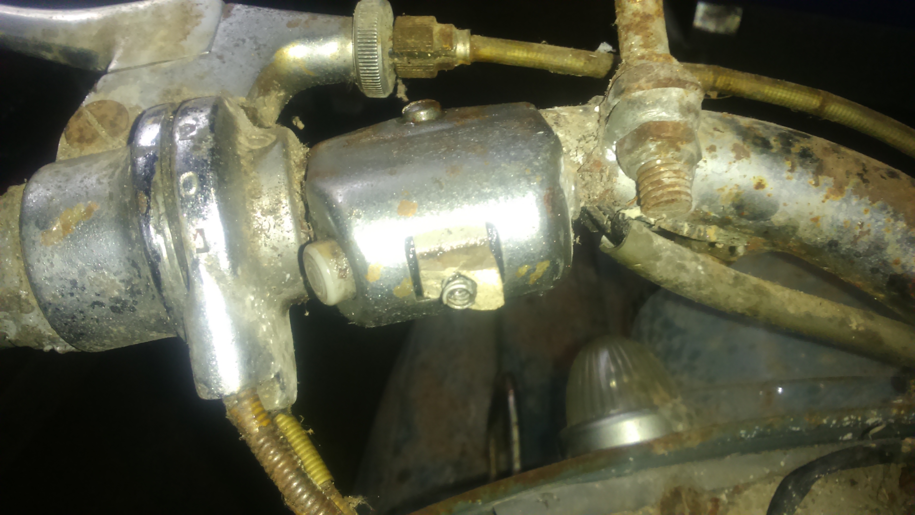

le bouton du contacteur code phare est cassé, est ce que ça se trouve? quelqu'un a t-il une photo du
bouton?

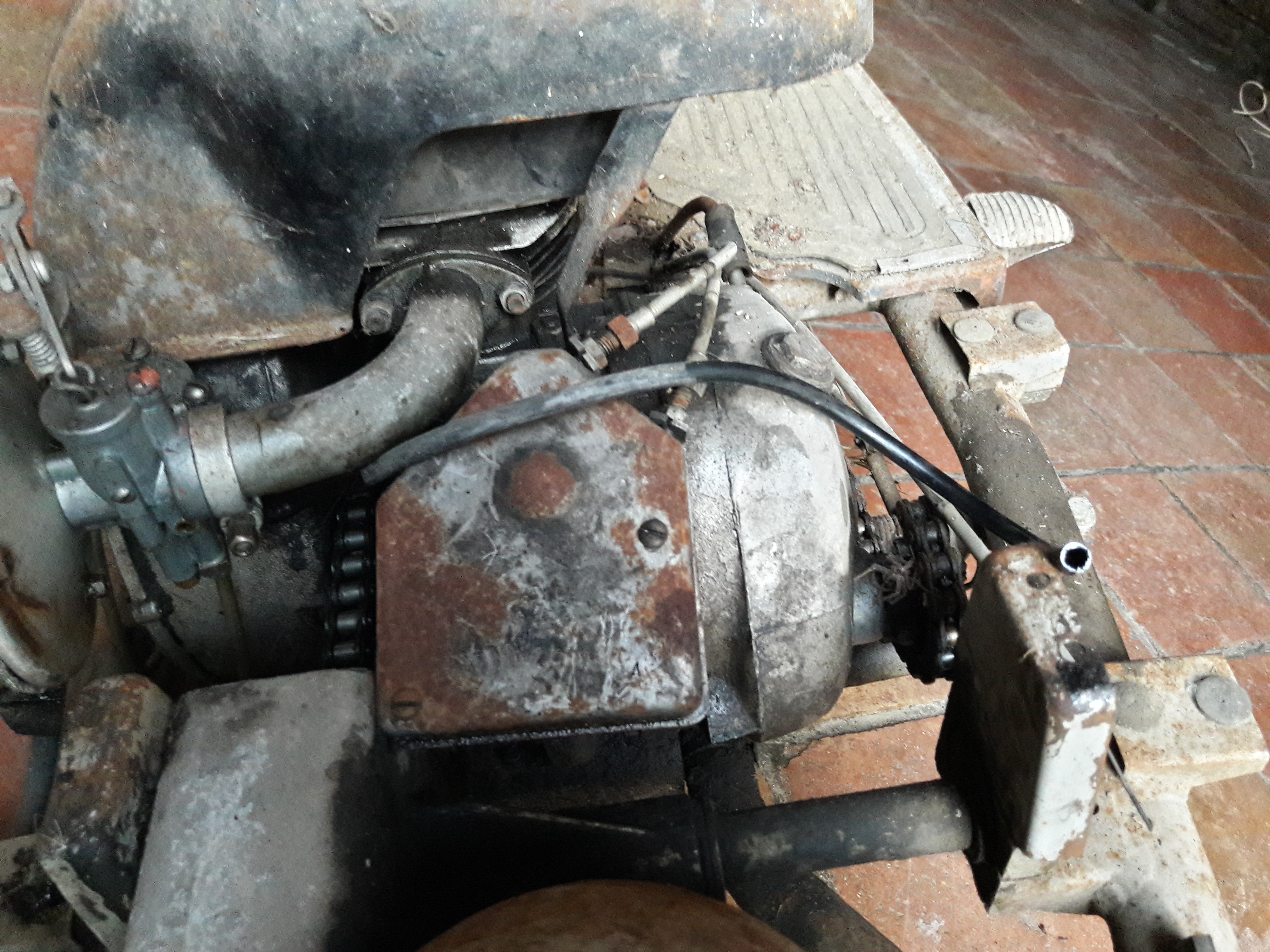

le scoot est presque quasi démonté avec toutes les photos qui vont bien.
j'ai déjà retrouvé la borne HT qui était cassée , le reste de l'allumage aura certainement droit à un reconditionnement .
chez qui faites vous restaurer vos bobines allumage? je sais que sur les forums il ne faut pas faire de pub, mais cela n'engage personne de réponde en MP :D
idem pour mon bouton code phare, (photo plus haut) qui est cassé.
si quelque en à un (je ne rêve pas trop quand même) ou des photos de détails pour voir comment est son état d'origine
merci d'avance!

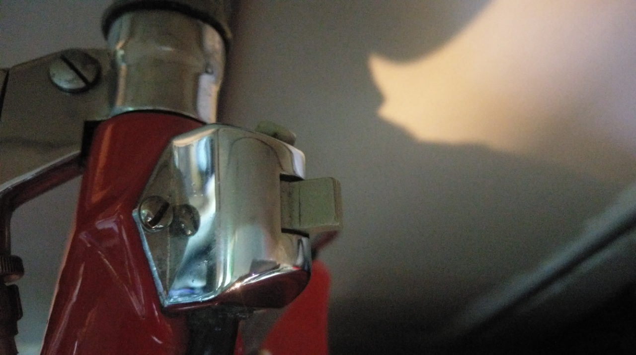

Bien que le boitier soit différent, la bascule semble identique au S57C, voici quelques photos :
-gg- né en 1968
PEUGEOT S57C
mansalp
Messages : 95
Re: Nouveau S57 sur le forum
Message par mansalp »
Merci pour la photo,
a voir cela, il ne me manque finalement qu'un bout de plastique , je pensais au départ qui'l manquait une pièce couvrante.
je regarderai si'l existe une résine miracle pour le reformer.

Les travaux avancent doucement, ce n'est pas la motivation qui manque mais le temps, et quelques erreurs de jugement qui font recommencer le boulot
le cadre à été dégraissé, poncé, et "rustolisé" en attendant une peinture.
comme j'ai un doute sur l'accroche de la peinture bi composant sur le CIP, je vais tout reponcer avant un apprêt gris + peinture finale gris rose
ça vas m'occuper en attendant les garnitures de freins tendre e les roulements, et le retour du chromage... dans 2 à 3 mois..

Mise à profit des vacances de Noêl bien au chaud pour avancer un peu
. reponçage du cadre et mise en apprêt gris clair, ainsi que toutes le pièces destinées au gris rose, que je ferai en bi- composant.
remplacement des garnitures de freins, comme les Ar étaient imbibées d'huile , j'ai tout passé en tendre
la bêtise est d'avoir commandé du 4 mm d'épais, qui fait en réalité 4.5 , il a fallu jouer de la toile émeri pour que les garnitures rentrent dans les tambours :evil:
le moteur boite et le train AR sont remonté avec tout les roulement neufs. reste la segmentation et joint de culasse, le piston est neuf.
là encore erreur fatale, quand j'ai acheté le joint papier, le gars au comptoir m'as refilé du 3/10, résultat rotation très dure.
passage en 5/10, et nickel, la méca c'est précis même sur ces vieux machins :D

remontage partiel du scoot , avec son allumage neuf et un bon réglage des vis platinées.
au cinquième coup de kick la bête a démarré après 35 ans de sommeil.
joie de courte durée car le gurtner fuyait comme une passoire.
le dellorto attend sagement que je puisse l'adapter.
il est aussi temps que je fasse les démarches pour une carte grise collection,
la carrosserie sera pour l'été prochain.. avec le passage du permis 125 :evil: .

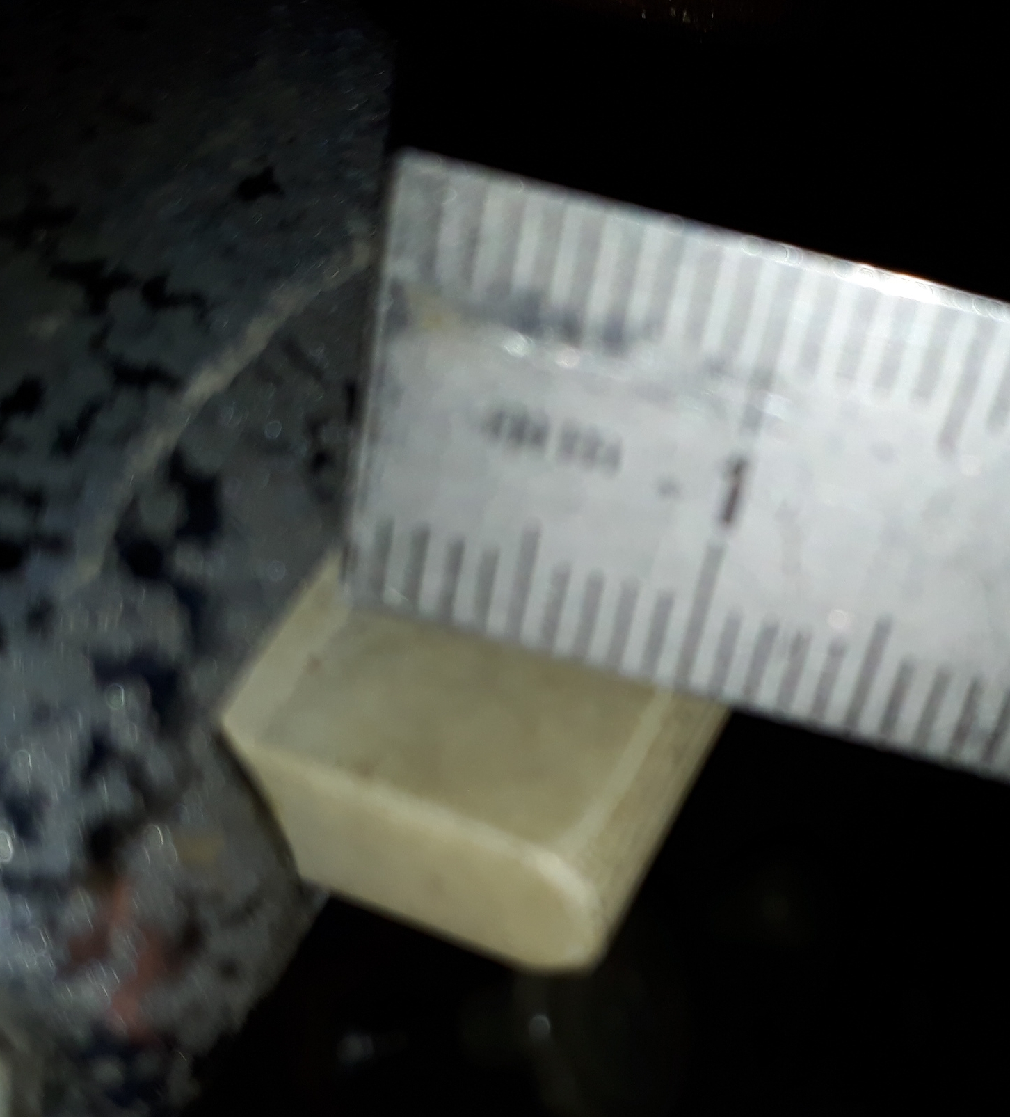

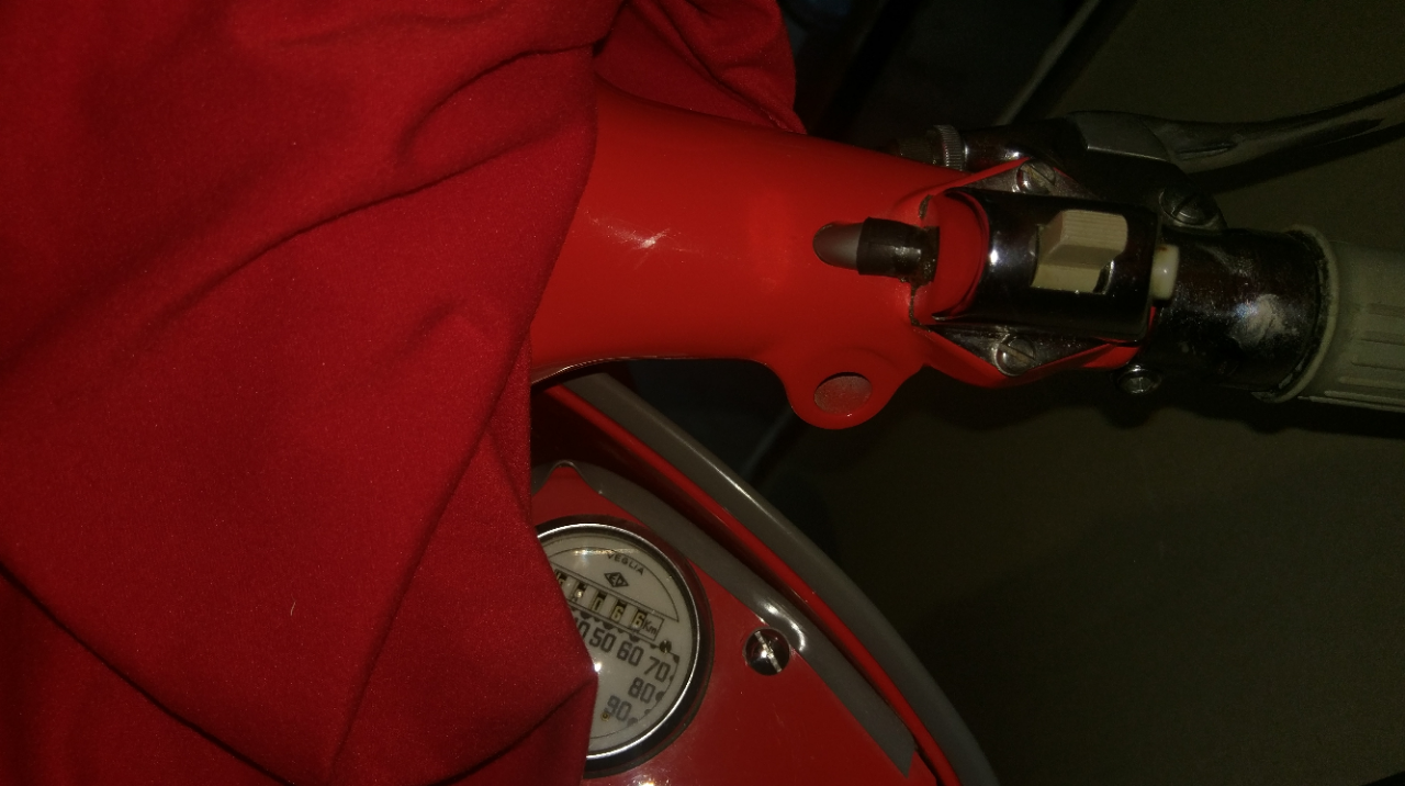

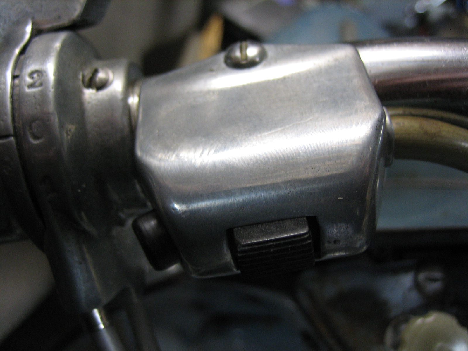

bonjour, à tous Je reprends la photo de Pujol concernant le klaxon
je recherche toujours ce gros bouton blanc basculeur qui actionne les feux.
à défaut si personne n'en à a vendre , je me contenterai d'avoir la hauteur de la partie émergente pour essayer de réparer
merci à vous
Je regarde demain

mansalp a écrit : ...à défaut si personne n'en à a vendre , je me contenterai d'avoir la hauteur de la partie émergente pour essayer de réparer
Messages : 1001
En noir,
1cm pile poil avant arrondi merci M. Pujol avec de la résine et beaucoup de patience, j'ai les 2 en stock :)

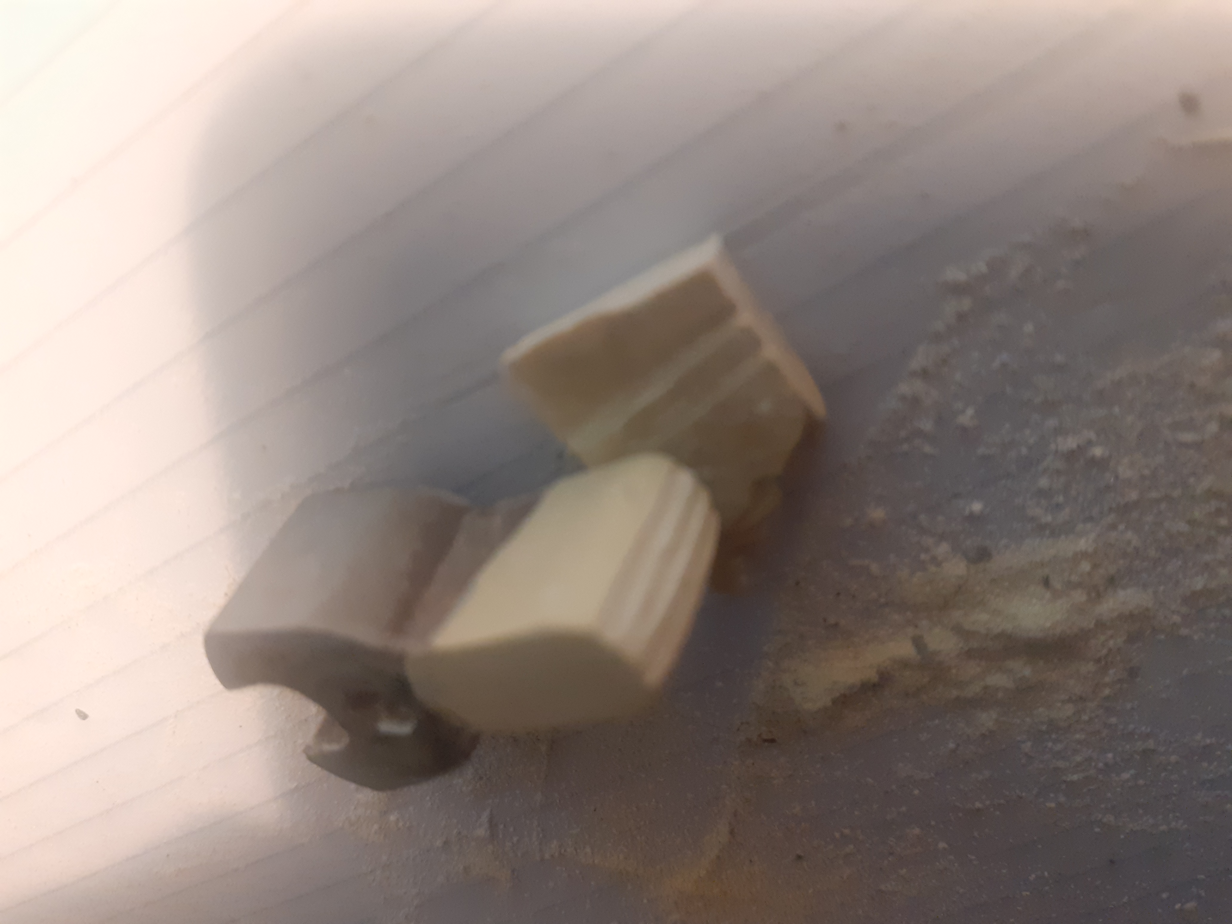

Bonsoir, voilà j'ai réussi a faire quelque chose d'approchant avec une résine costaude qui à l'air de tenir.
Entorse, j'ai fait un peu plus long, ce qui me laissera du râbe pour refaire les stries en bout qui ne me plaisent pas trop.
il vas finir... Noir :wink:

place au photos
Messages : 10260
Il est magnifique. Bravo. Tu as réalisé une très belle restauration
Messages : 1001
Houla, ça brille de mille feux
