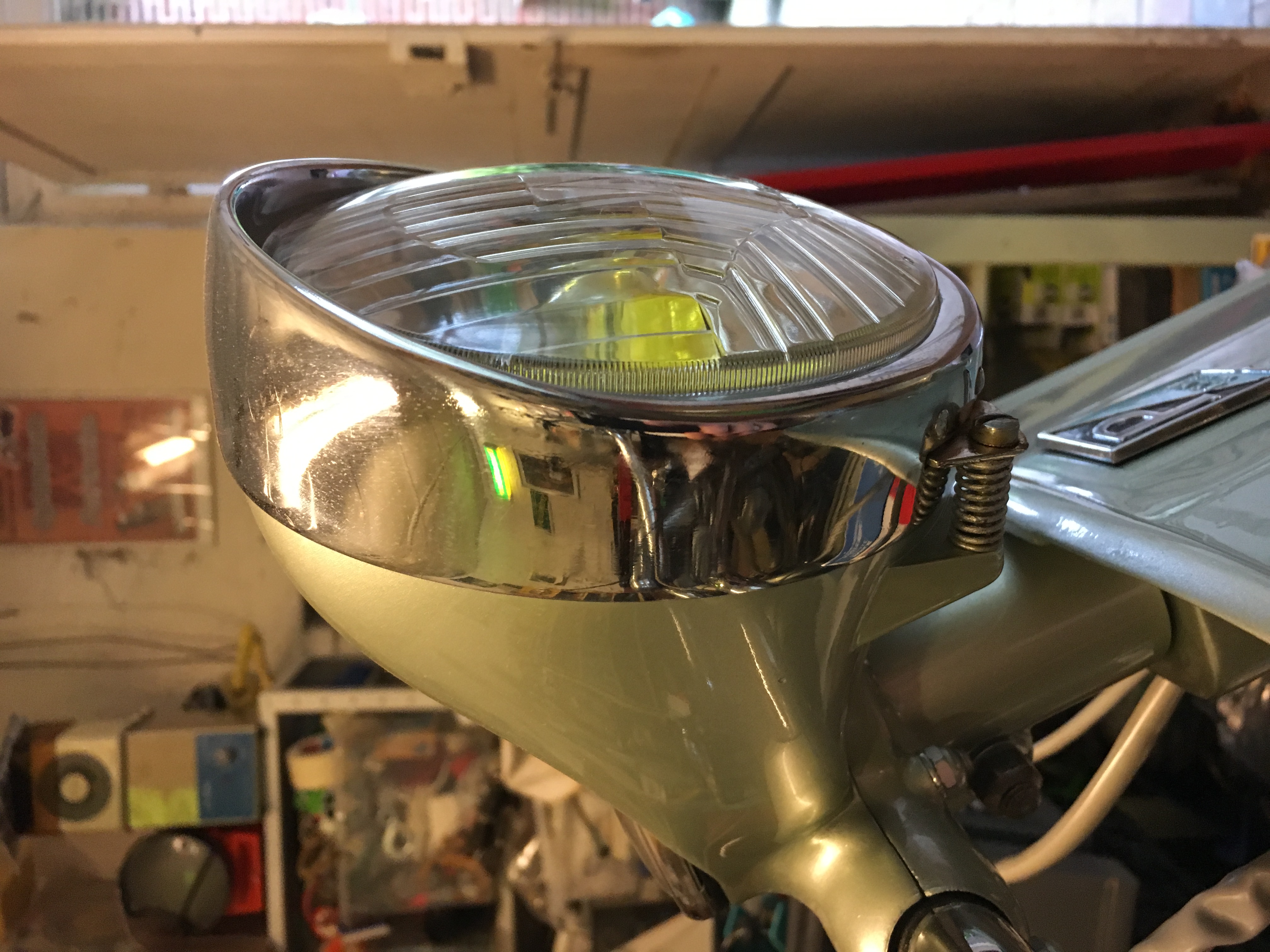

La couleur de l entourage du feu : en refab il est chromé alors que il semble qu il soit peint ton carrosserie : ce que j ai fait
Re: Restauration Acma Vespa 1953
Ah oui ! Effectivement :!:

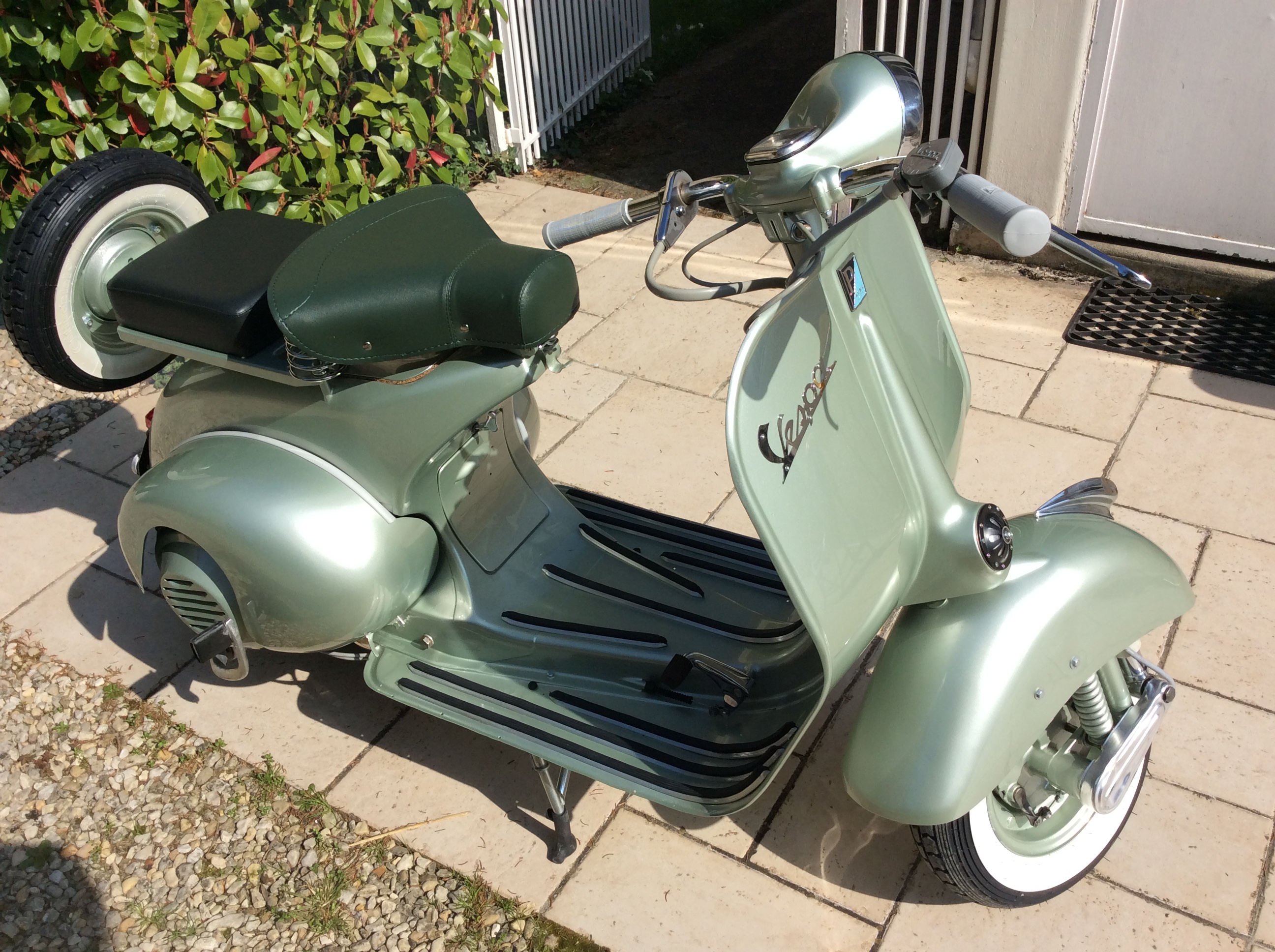

J ai profité de ce beau soleil glacial pour faire quelques photos en extérieur :

un resto de plus a ton actif avec la "renan touch " !!!! c'est a dire parfait :;):
pour la suite, tu t'attaque a quoi ????

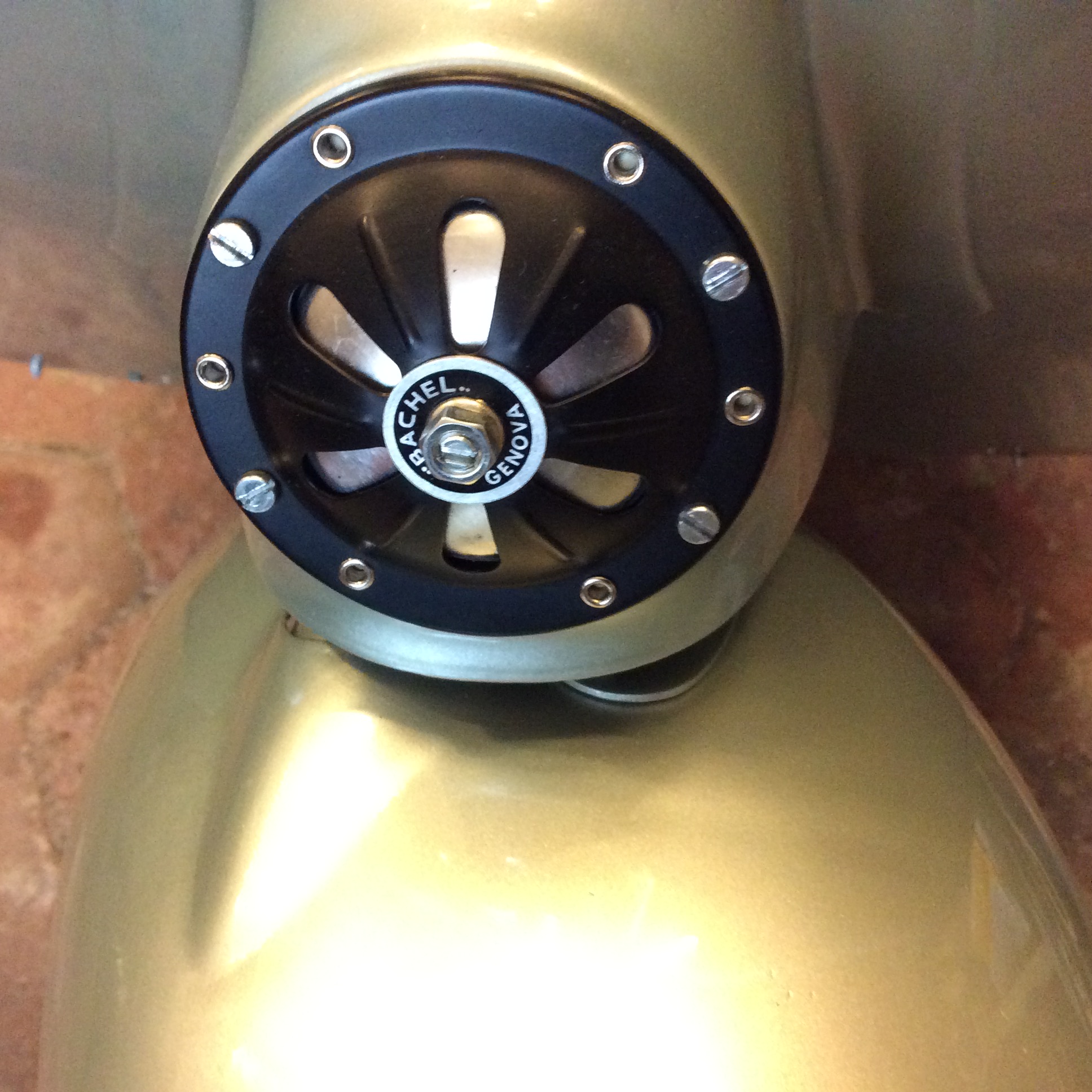

Spéciale dédicace pour RAID :
Le klakson (neuf) posé, à son écrou central qui est un nylstop : très moche....
Remplacé cet aprèm par un écrou classique...
Non pas que ça se voit tant que ca...mais on ne sait jamais si Raid rode....

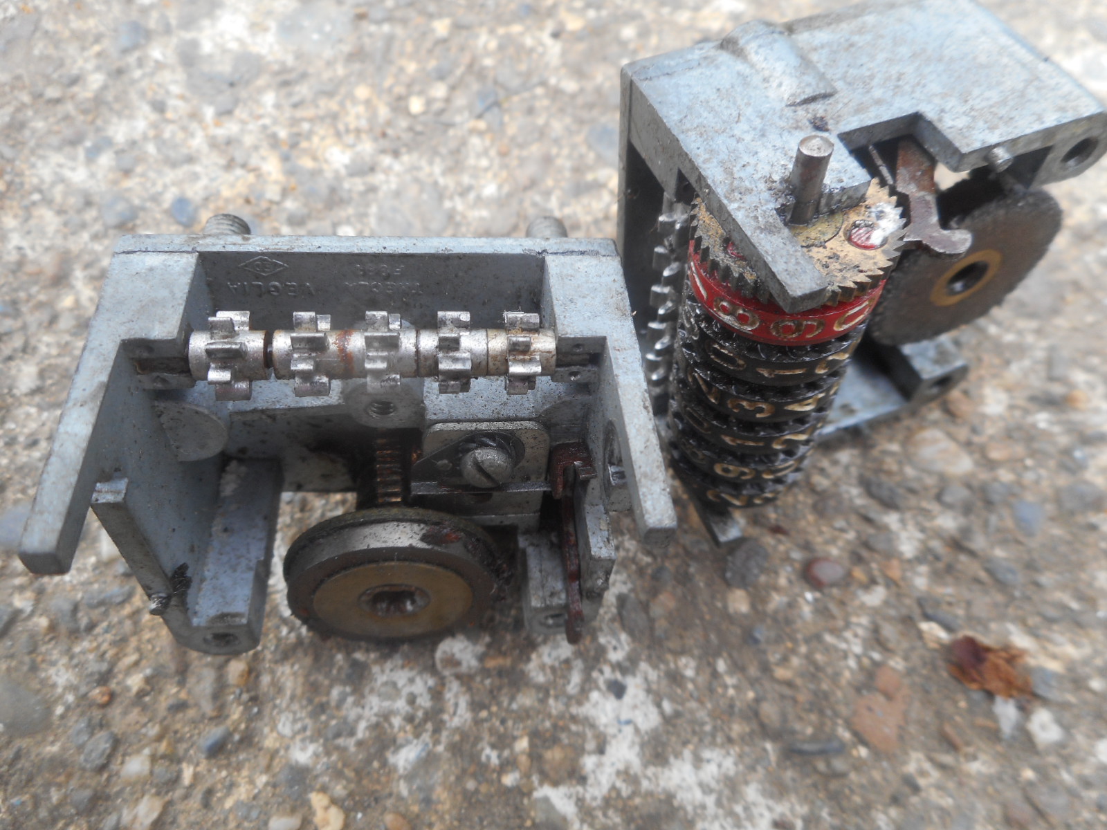

Je pense que le blème doit se trouver dans l'axe de l'aiguille de compteur, et non dans le "carré", qui lui arrive bien là haut en tournant.
Messages : 2274
.JPG[/attachment]
salut en interne d'un compteur il y a un tambour aimanté qui en tournant entraine sans le toucher un autre plateau qui entraine l'aiguille qui est ramenée par un ressort en spirale et sur ce meme tambour aimanté il y a une vis sans fin qui actionne un cliquet qui fait tourner les rouleaux kilométriques voila en simplifié la technique, sur les vieux compteurs toutes ces pièces étaient en laiton donc costaud maintenant sur les chinoiseries le principe est le meme sauf que ces meme pièces sont en plastoc (de merde en plus) donc sur ton compteur tu dois avoir des engrenages bouffés, c'est pas la peine de t'emmerder a essayer de réparer c'est du jetable donc soit tu fais sans soit vintage te le change
