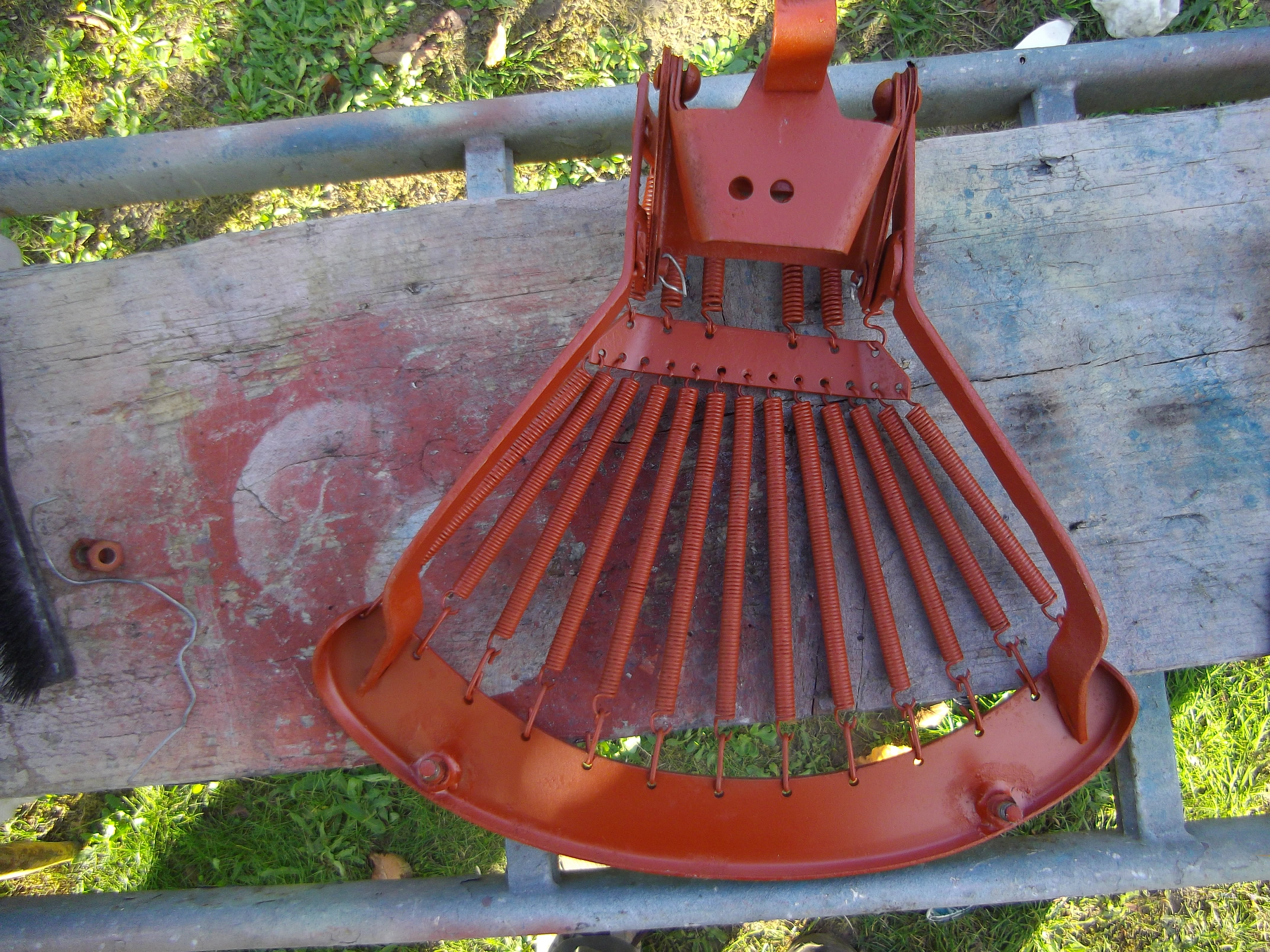

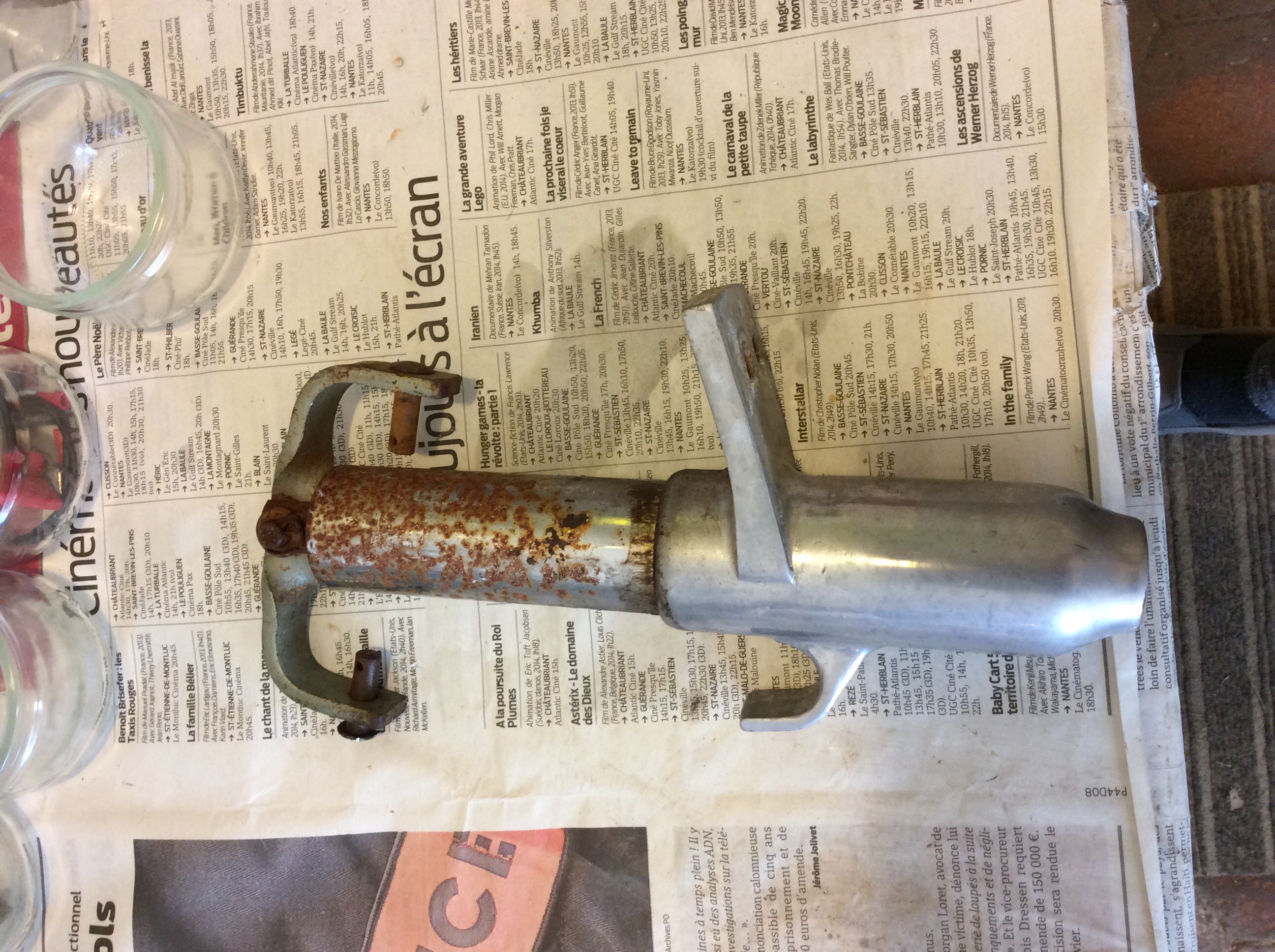

Le demontage a commencé :
Notamment ce support de selle à amortisseur, qui est un accesoiire :
Est ce rare ?
vous me direz

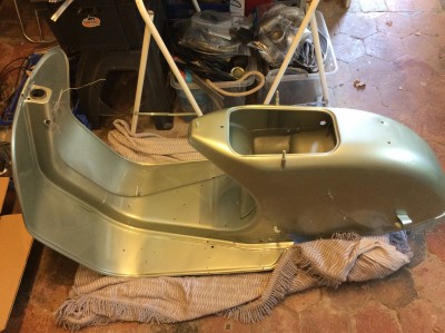

On continue : l aile gauche qui sert de coffre,

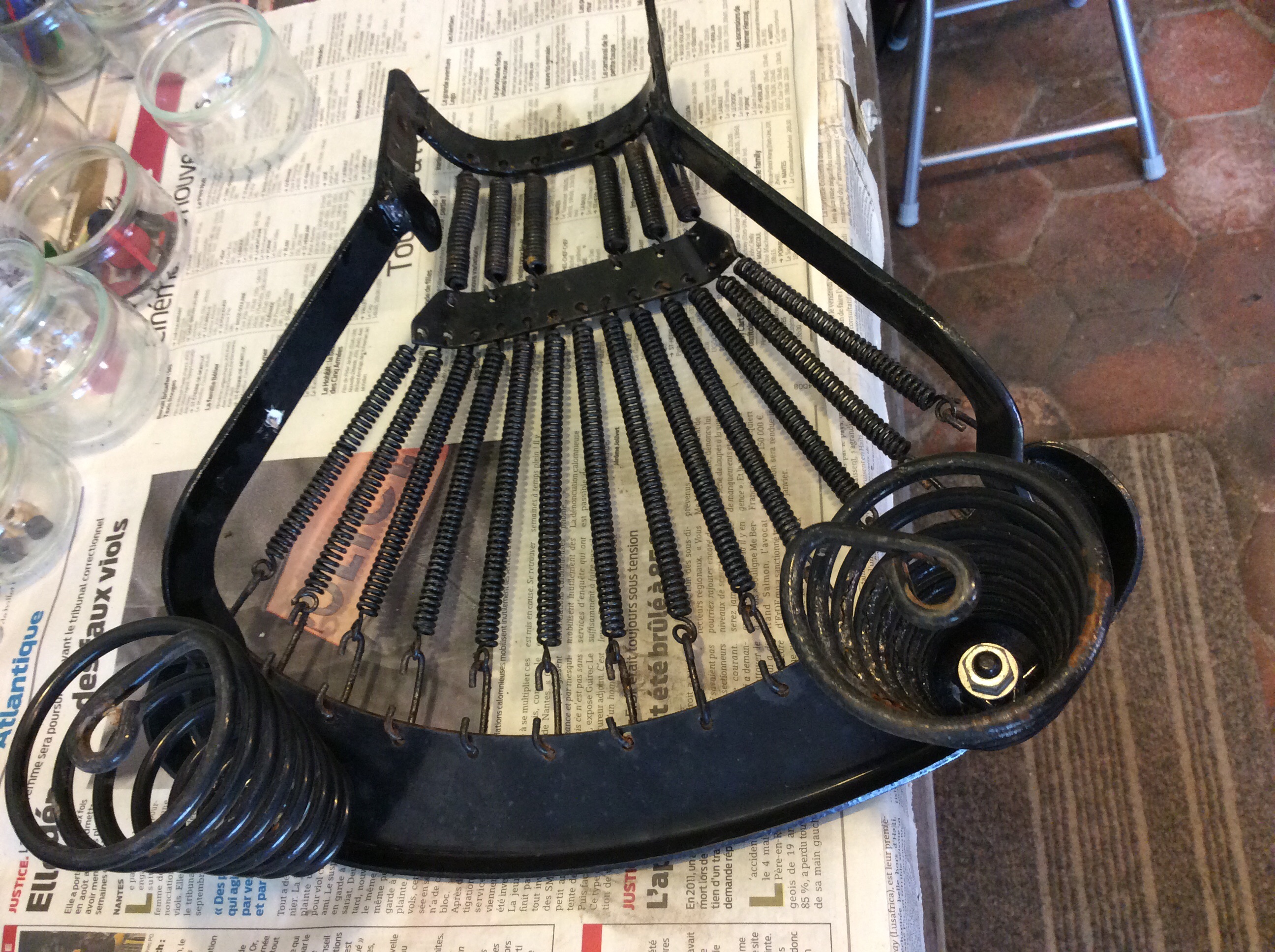

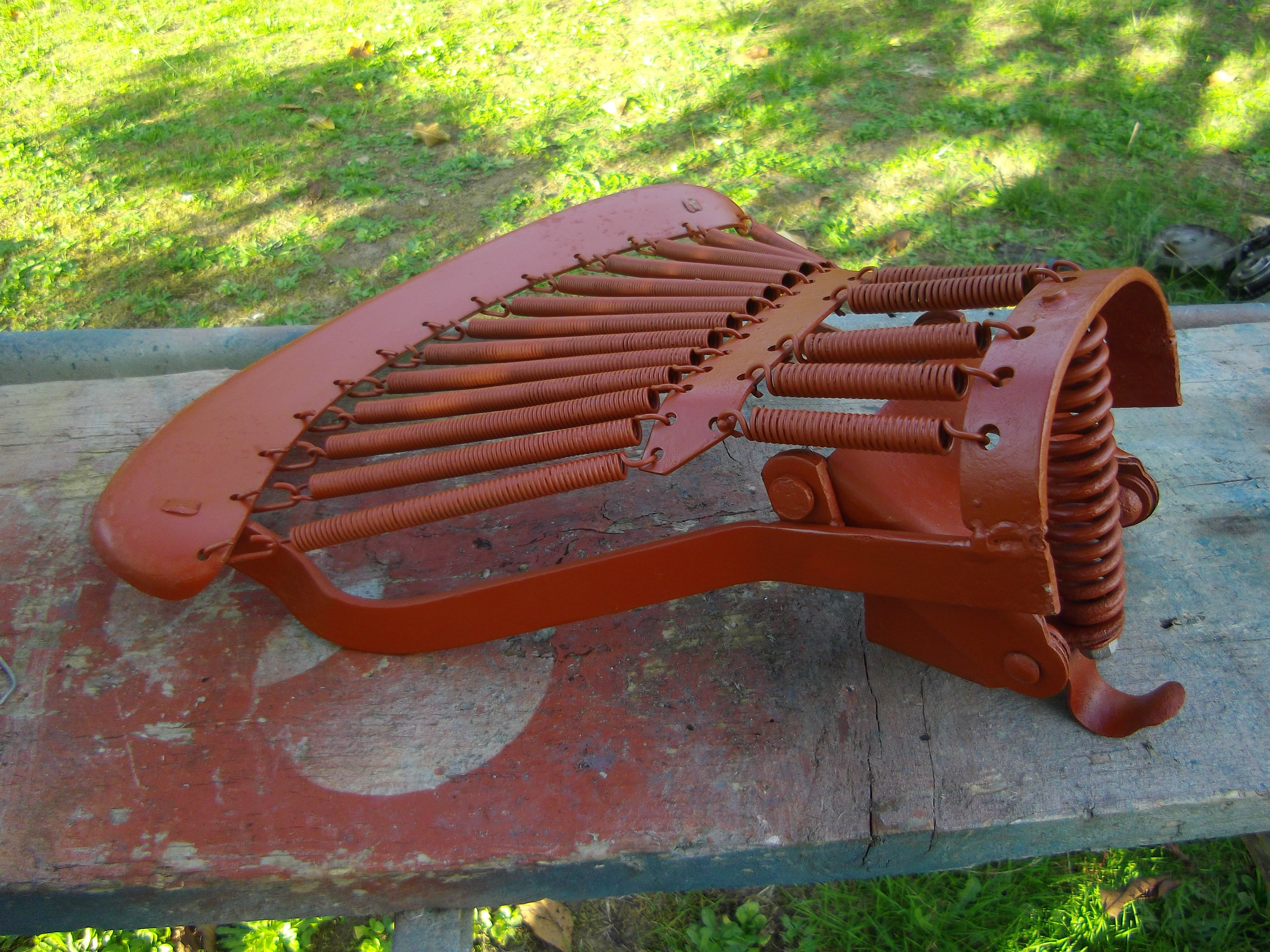

On continue le démontage :
Le selle mais du coup il me manque le support de bec maintenant que j ai enlevé l amortisseur

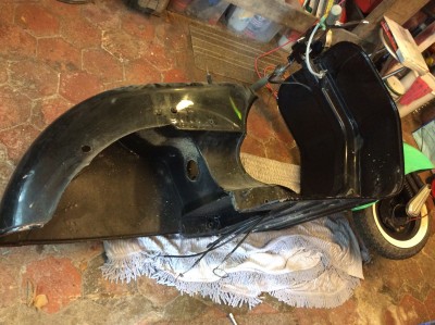

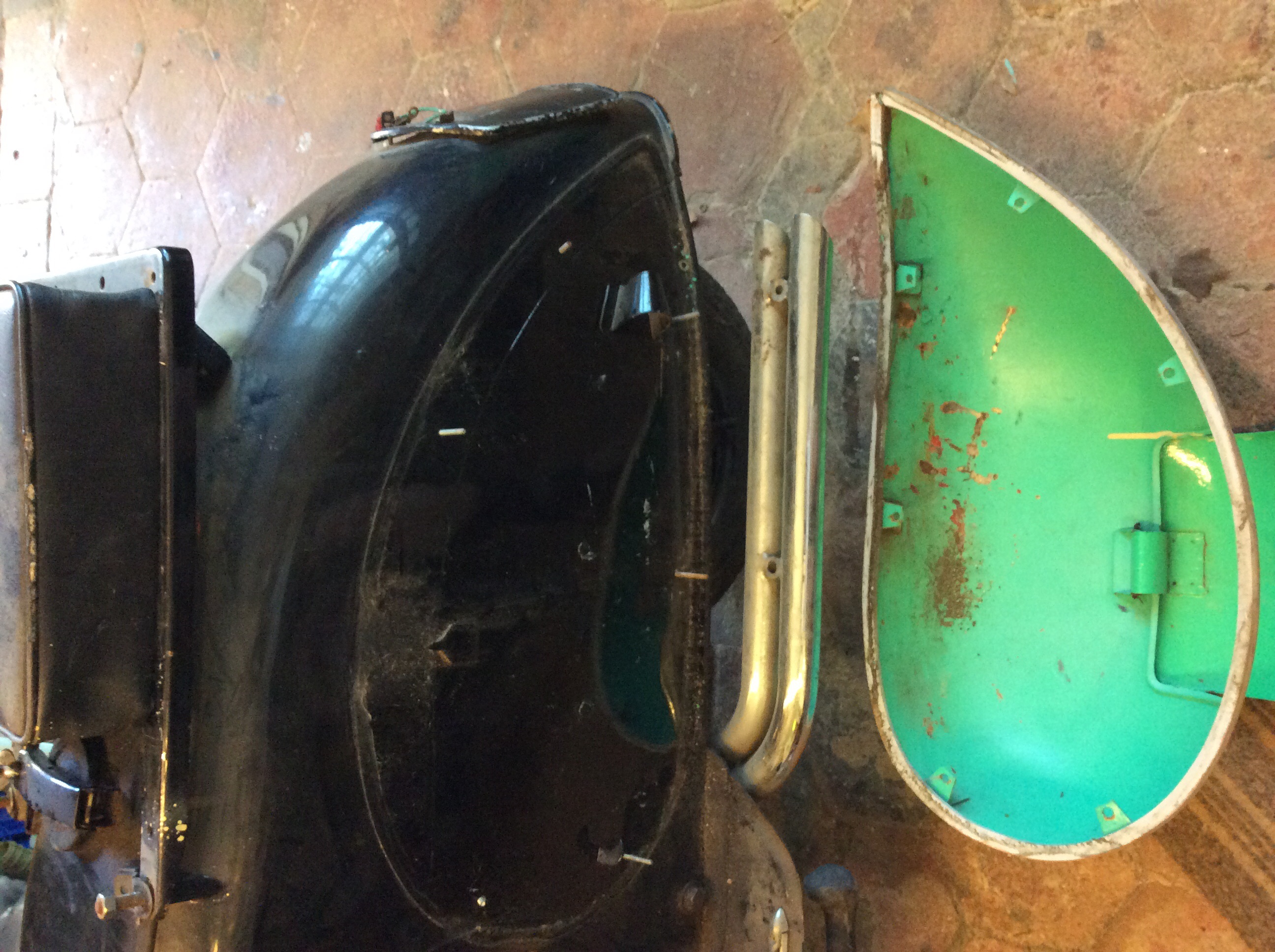

L aile gauche est enlevée : a quoi servent l encoche et le passé cable ?? Si quelqu un sait ?

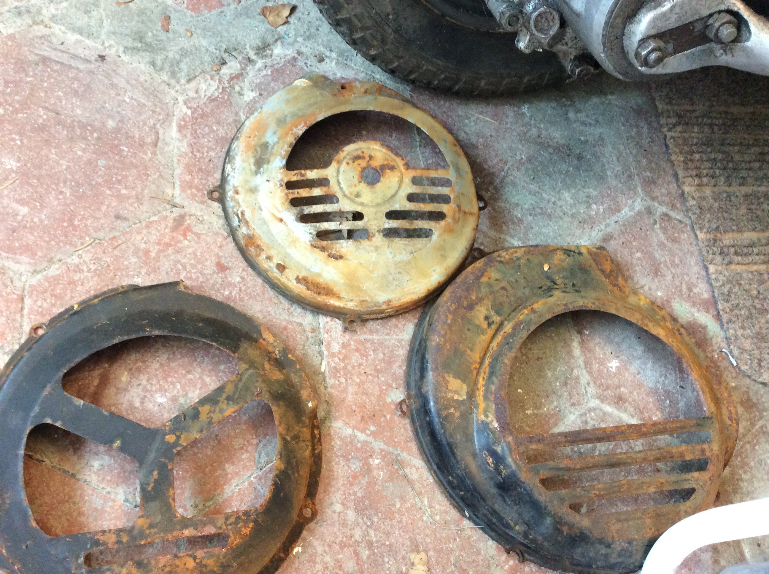

Que manque t il ? Un cache sur la culasse ? Oui peut on en trouver ?

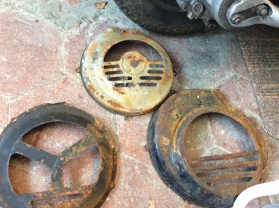

Parmi les 3 caches : lequel est le bon ? Sachant que le moteur serait un moteur 54
Merci :

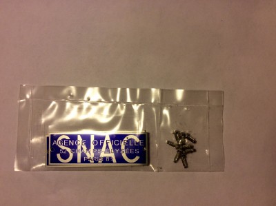

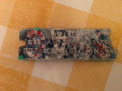

Et j ai réussi a dégager la plaque du concessionnaire sous l aile arrière :
On peut lire : SMAC : Agence officielle : 52 Champs Elysées Paris
renan
Messages : 969
Localisation : RP et Yonne
Re: Restauration Acma Vespa 1953
Message par renan »
Si quelqu un a une pub de cette agence : je suis preneur !

Le modèle 54 c'est le seul qui à le cache ventilateur rond au centre , tes 3 modèles sont pas bons

pour l'interieur de l'aile gauche , il y a les "ergots" pour tenir le systeme de fixation de la trousse a outils d'origine et
le support en bas a fixer la pompe "vespa" ,assez dure a trouver en bel etat
nous attendons la suite avec impatience :wink:

Et bien merci a vous deux pour ces précisions (Acma 33 et Padilla),
Si quelqu'un a la bonne volute de volant à me vendre, et la capot qui se met sur le cylindre : je suis acheteur !

Et pourquoi ne pas mettre, si cela est adaptable, un cache tôle volant magnétique 53 sur ton volant magnetique et donc moteur 54. (Les volants etant pas, eux, interchangeables ?)

Le 53 fait il parti des 3 modèles présentés dans la photo plus haut ?
Messages : 967

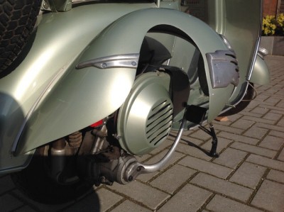

non ,aucun des trois ne correspond au 53 ?,le bon est celui qui est en photos dans le post precedent ( acma avec aile ouverte) ,il est plus "profond" que les autres a cause des ailettes differentes je pense
Messages : 10250
Non. Commr celui de la photo du scoot.
salut deja il faut savoir si au niveau carrosserie c'est une aile ouverte ou non, si c'est le cas ton moteur n'est pas le bon si c'est pas le cas ton moteur est a moitié bon les carters moteur le kick et le préselecteur sont bien de 54 mais le rotor et la culasse sont d'aprés aprés d'avoir le cache turbine et le cache cylindre du 54 ne te servirait a rien car ces piéces vont sur la culasse spécifique du 54 avec le pas de vis vertical si tu veux pas compliquer le bon cache turbine c'est celui en y et il te reste a trouver la tole cylindre ainsi tu auras le bon ensemble pour ton moteur actuel.
Messages : 10250
Yep, mais le scoot, c'est un aile ouverte de 53....

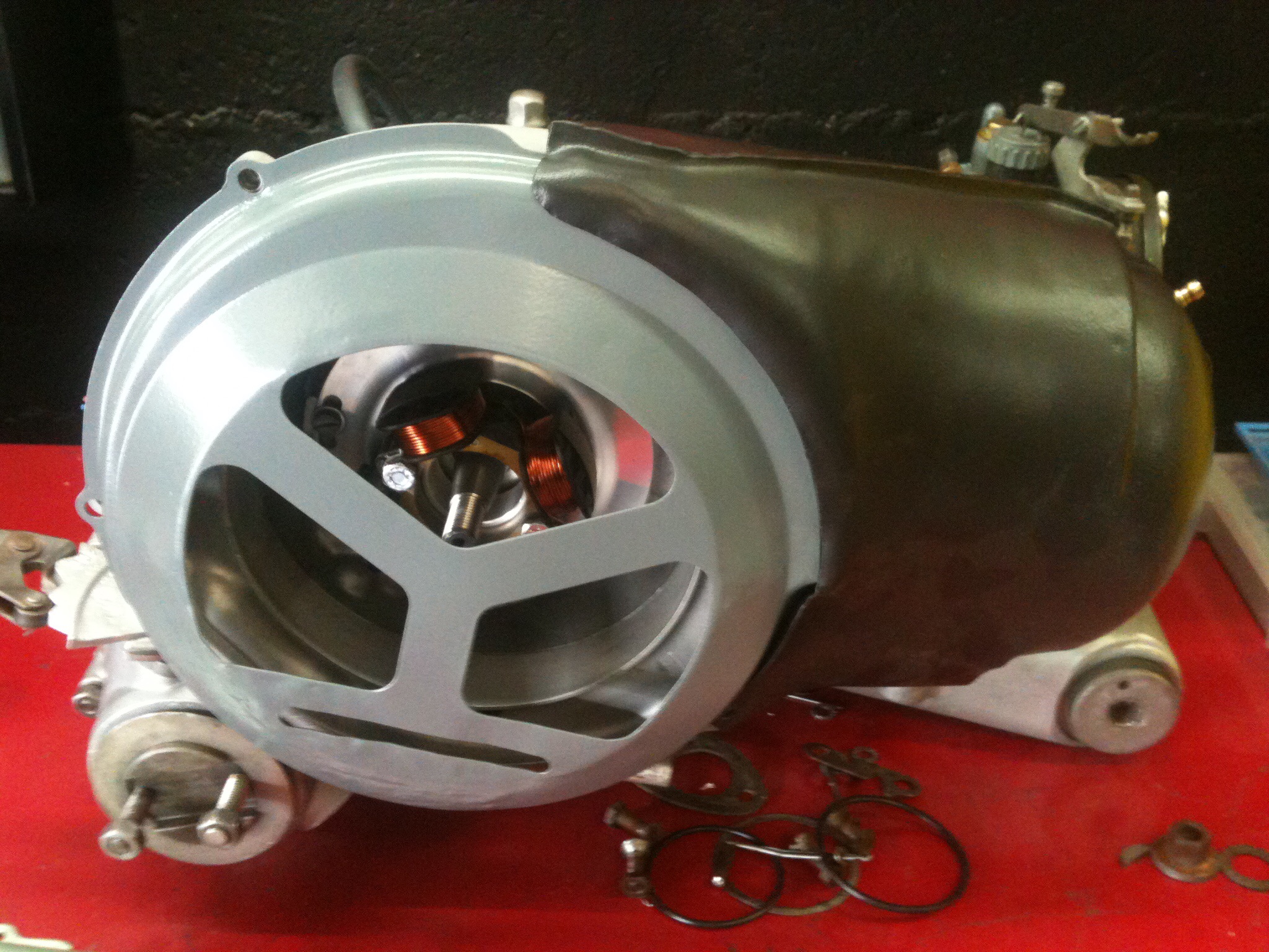

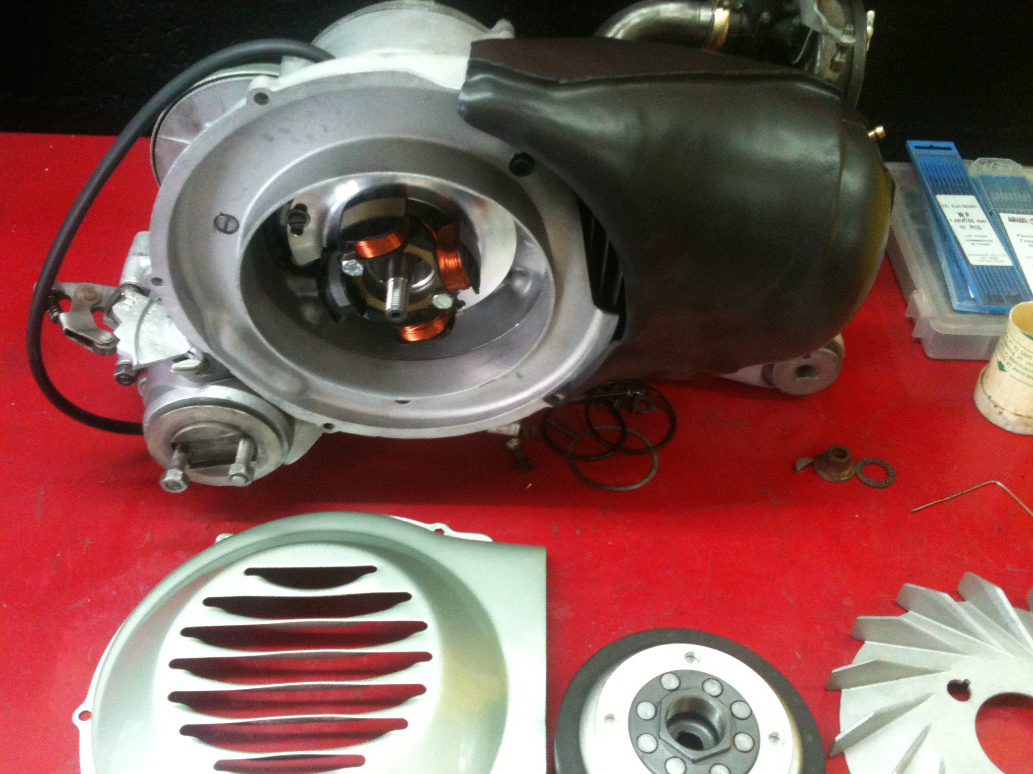

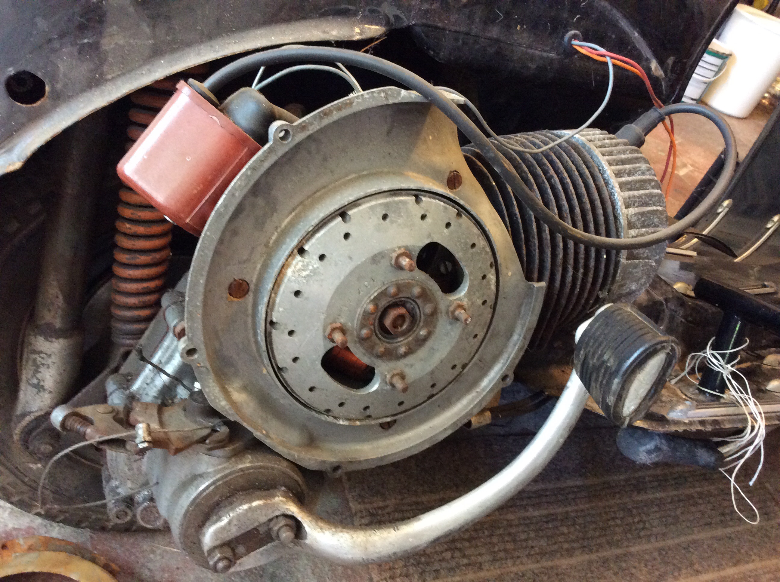

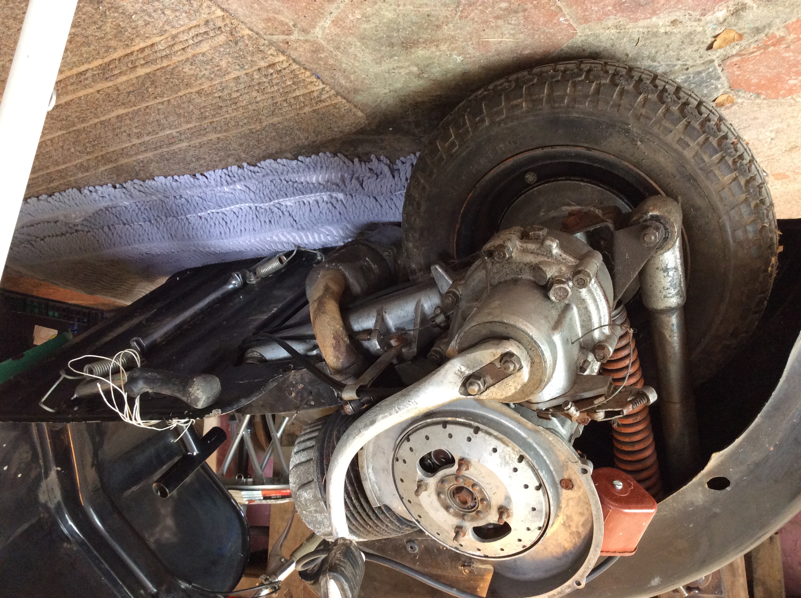

Le démontage avance :
On va pouvoir être fixé sur le moteur :
Bon je ne sais pas retourner la photo

214576
Messages : 1927
fin année modèle 1956 sur silenblocs plus évolués et avec bobine haute tension externe ....' tite modif sur la lumière d'admission ( ou d'échappement ) par rapport au '54/'55

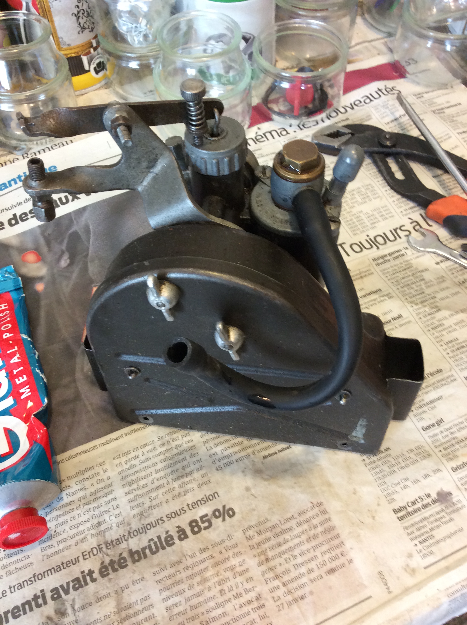

Et on sort le carburateur :
qui a l'air propre et complet, mais on va le nettoyer et changer les joints :
quelle référence de carbu ? et la pochette de joint existe t elle chez les 2 ou 3 spé vespa sur le ouaib?

Bon maintenant que l'on a le bon millésime du moteur : si quelqu'un a une coiffe de culasse a me vendre pour ce modèle là : je suis acheteur
Merci...

Le carbu "avec modèle de filtre à air depuis 55" est un Dell Orto TA 18C ....la pochette est dispo.

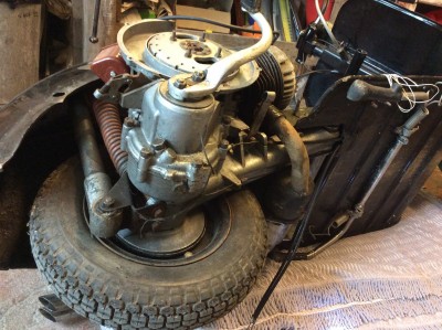

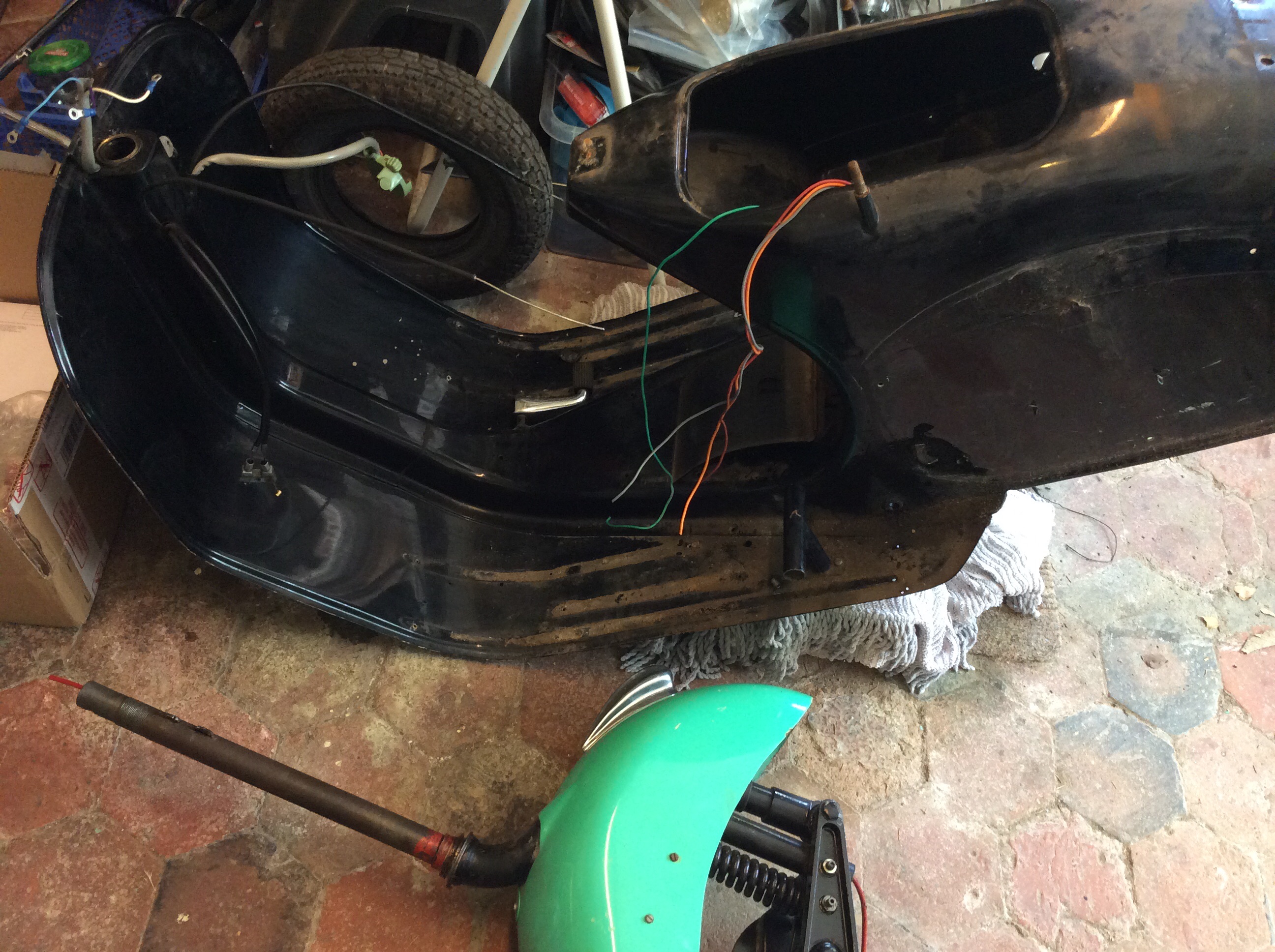

Ca avance :

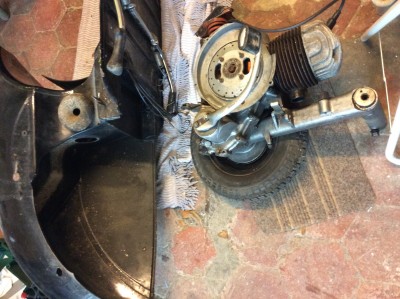

Le moteur est désolidarisé de la coque : c est finalement pas tres compliqué : il n y a que 4 gros écrous à défaire :
renan

Message par renan »

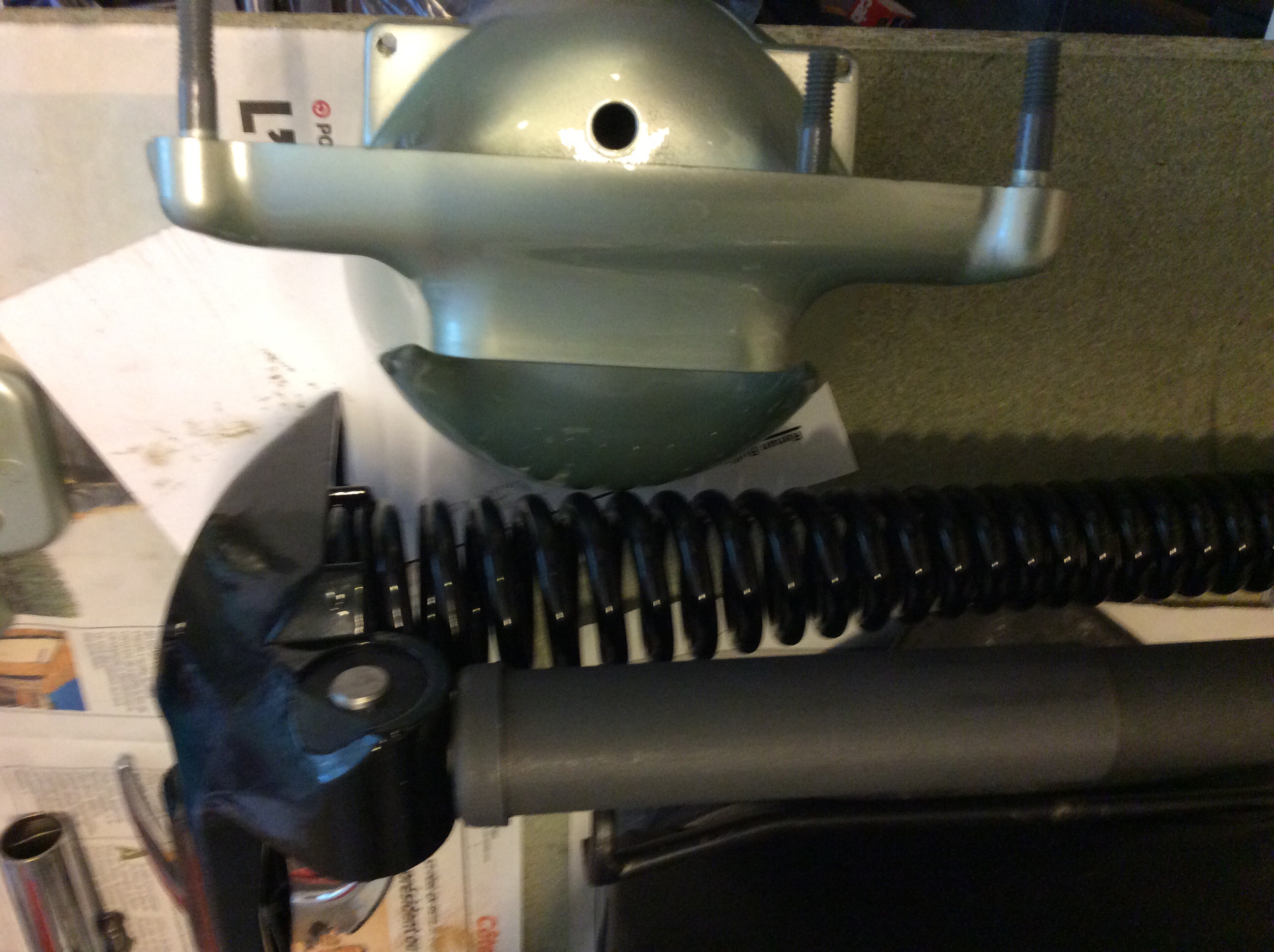

Une photo du moteur démonté : le ressort de l amortisseur en rouge corail : c est d origine ?
renan
Messages : 969

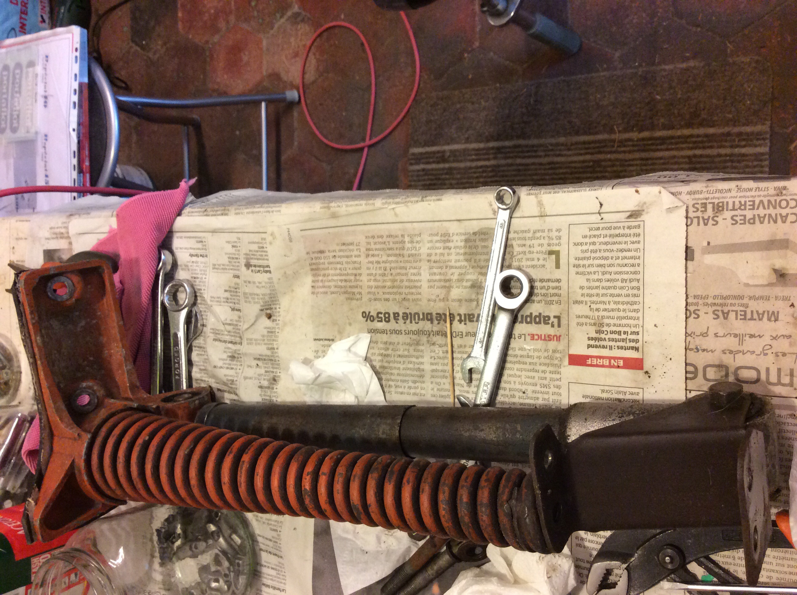

Message par renan »
Et la suspension arrière : avec un bout de pneu sur le dessus pour adoucir le contact avec la coque : je suppose que ce n est pas d origine, mais à votre avis : utile ou pas utile ?
Le ressort est le support sont orange / rouge corail : c est d origine ?
Merci...

Message par renan »

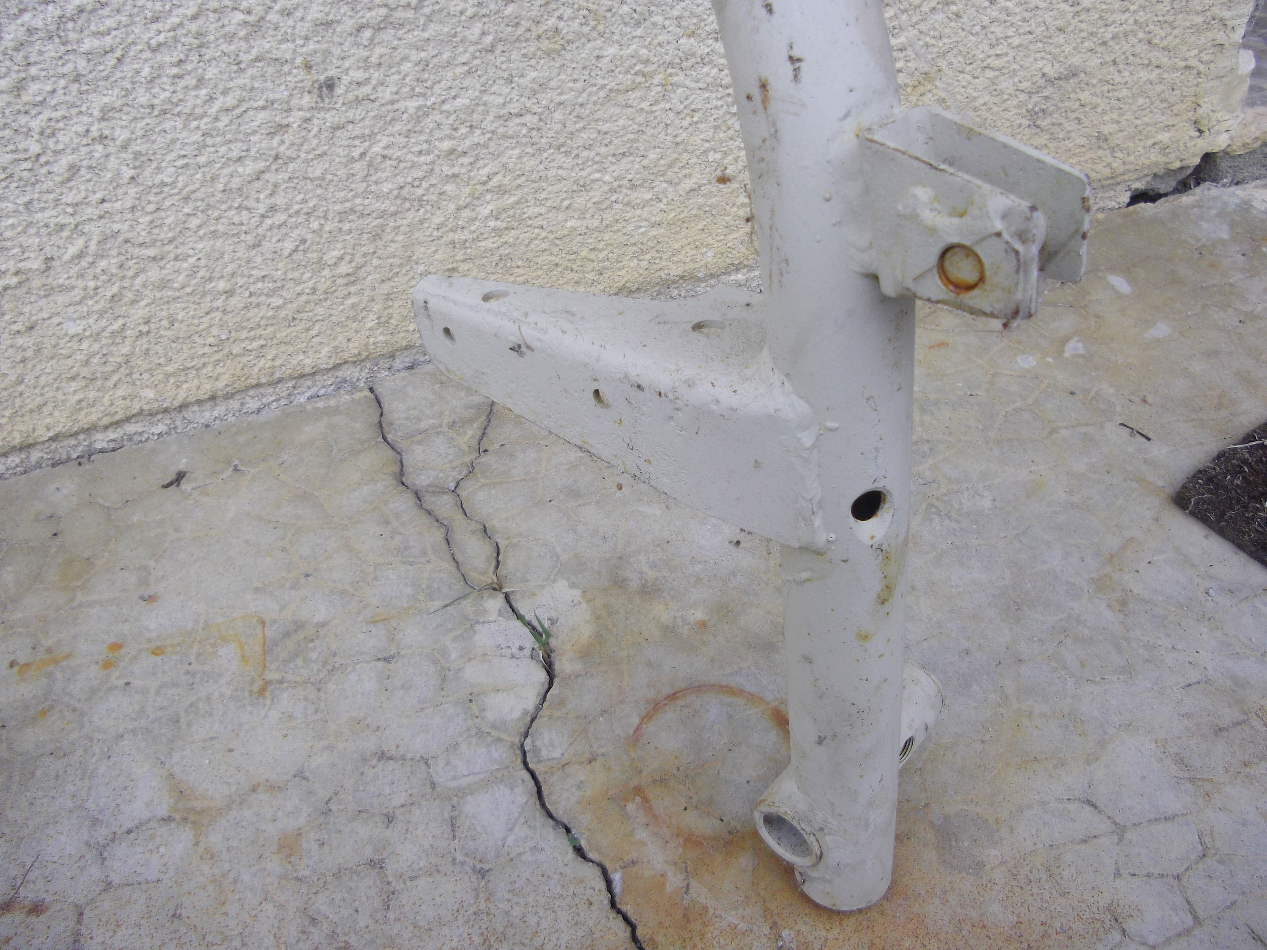

Et voilà le démontage arrière fini. c est effectivement pas trop compliqué.
Prochaibe session : l avant avec le guidon, La Fourche et le roue.

ton moteur pour moi date de 53, mais pas forcément celui d'origine à voir avec les numéros de série,
à savoir que le méplat de kick de 53 est de 30mm et le kick est courbé et c'est le dernier modèle à aile ouverte,
le modèle 54 à un kick droit et le méplat est de 24 mm.

le caoutchouc d'interposition est monté d'origine et nécessaire ,il existe en refab je crois
la couleur orange => non
c'est vrai qu'apres les derniers scoot que tu as restauré,la vespa c'est facile !!! :wink:

salut le moteur ne peut pas etre un 53 car c'est les nouveaux carters apparus en 54 de plus le moteur 54 a encore le kick du 53 et en interne la boite du 53 avec le préselecteur du 53 aussi c'est un hybride

Bon,
Un sujet de réglé, qui lui apportera sa (petite) touche de personalité :
Pour mémoire on est parti de ca : bref : de pas grand chose :
renan
Messages : 969
Message par renan »

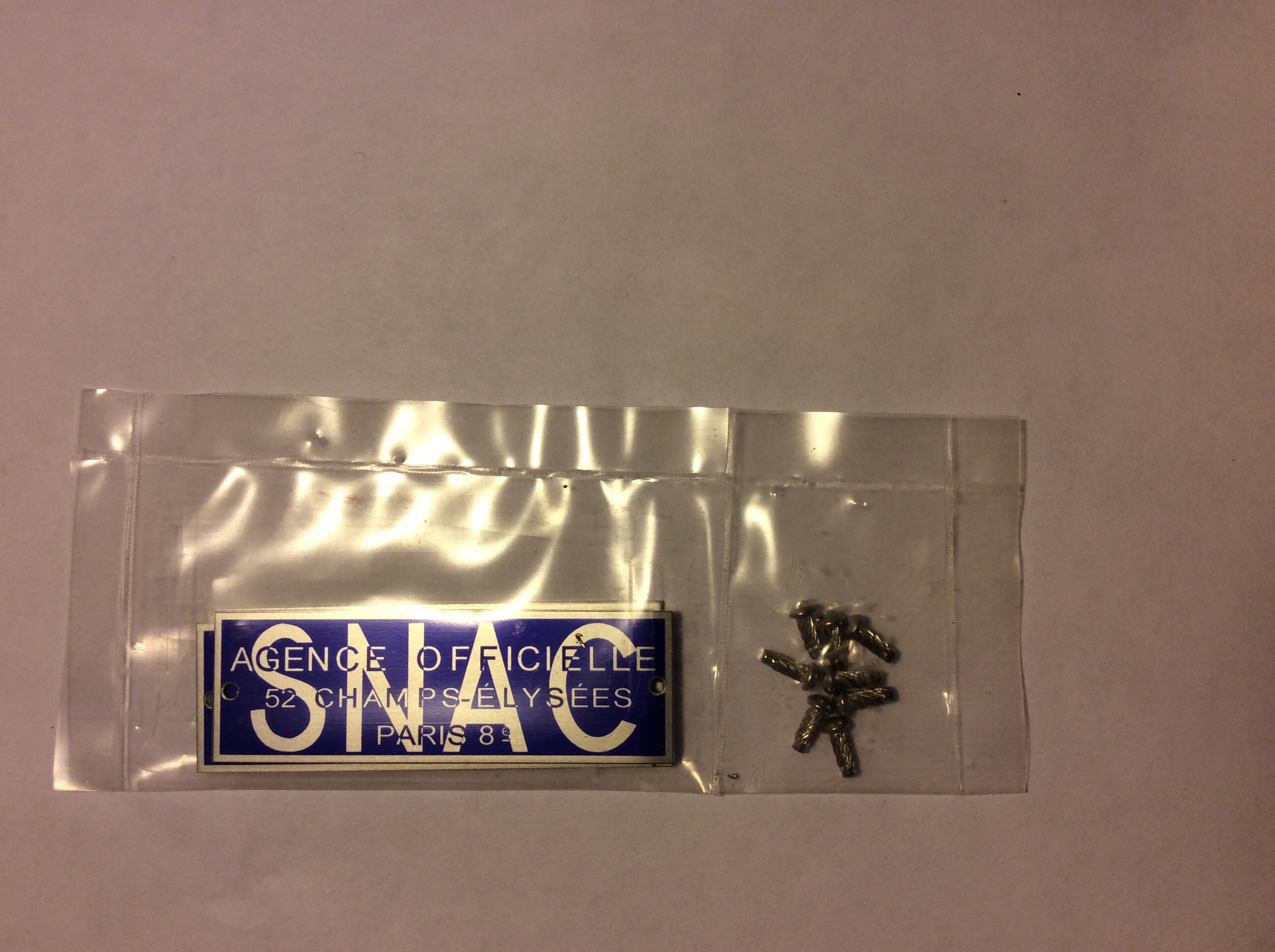

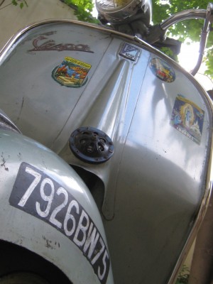

Et la version refaite : l adresse est sur les Champs Elysées : plutôt sympa,
Nb : j en ai fait plusieurs
renan
Messages : 969
Message par renan »
3 fois c est mieux qu une !!!!
renan
Messages : 969
Message par renan »
Est ce que ca intéresse quelqu'un d'acheter une refab de cette plaque ?
le prix est de 30 € et j'ai déjà une demande,
on peut en produire de 3 à 5,
Je le fais si ca vous dit : manifestez vous ici ou par MP,
Messages : 10250
Une pour mon Acma !

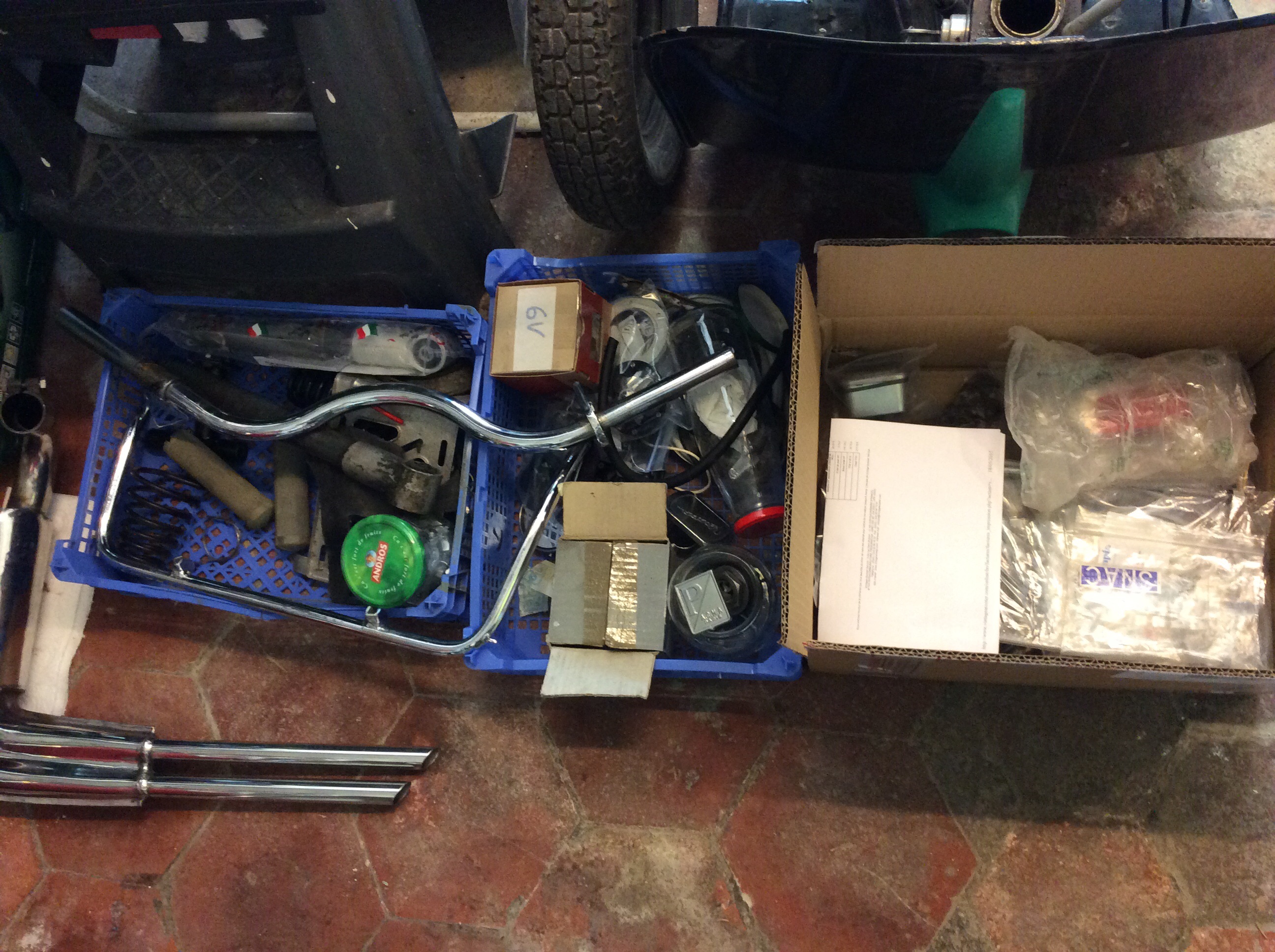

....Et les pièces neuves commencent à arriver des 3 sites web qui a eux trois couvrent tous les besoins : ca change du Mors ou du Guepar...

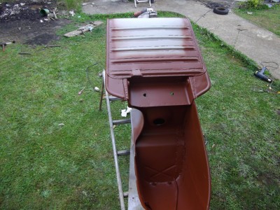

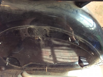

hello tous :
Une question à "1000" euros :

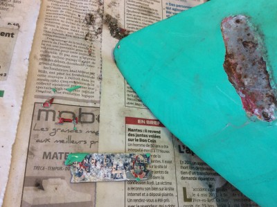

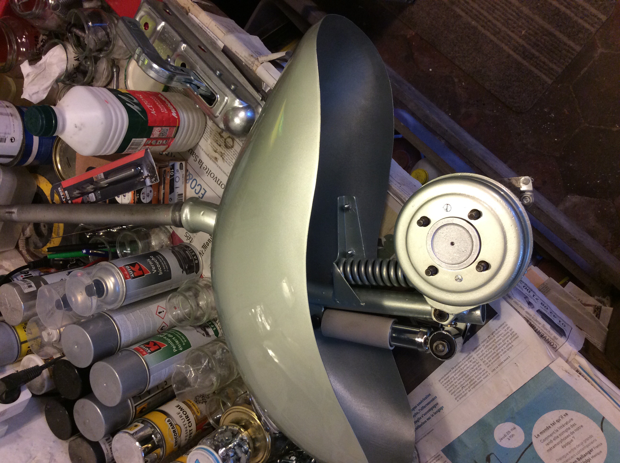

Sur les Vespas de 1953, est ce que l’intérieur des ailes, du garde boue avant, etc : sont comme sur les tous premiers vespa et Acma, en rouge corail ???
car on va attaquer les peintures,
Au passage quels sont les refs du vert pale métallisé en fonction des marques de peintures ? existe t il un tableau avec ces correspondances ??
Merci (Un GRAND).....
sur un 53 tout les intérieurs sont couleur apprét rouge sauf le compartiment carbu et le coté verso de la trappe carbu et aile gauche pour les reférences peintures du vert tu regardes dix 53 y'en a pas deux pareils donc je crois qu'il n'y a pas de vérité absolue trés important mettre du vernis satin sinon ça péte trop, sur la photo mon vert avec le vernis satin.
Messages : 10250
Le mien, de mi-53, dans son jus et jamais repeint, est tout vert, et les dessous n'ont pas cette teinte ocre rouge d'après.
renan

Grazzee !
Messages : 10250
Et le We prochain, au lieu de bricolouiller sur ton Acma ou autre pétoire, va donc faire 50 km avec ton Mors, pour qu'il roule un poil avant Sancerre ..... et que tu finisses pas sur le plateau au bout de 5km... :mrgreen:
Messages : 967
Attention au nombre de places sur la remorque !!!! n'oubliez pas que je serai la :mrgreen: :mrgreen: et en forme pour concourir au "super michalon d'or" :=):
A oui,Renan ,mon 53 etait vert partout (jamais repeint) egalement
Arrêtez de lui mettre le feu dans la tête....ses cheveux vont blanchir. :mrgreen:

Notamment l amortisseur arrière dans le silent bloc du haut,
Comment se fixe la tige filetée dans le trou du silent bloc ?
Avec 2 écrous et des rondelles ? Ou avec une pièce specifique ?
Ps : l ancien ammortisseur était monté comme cela....
Je veux bien de vos lumieres.....

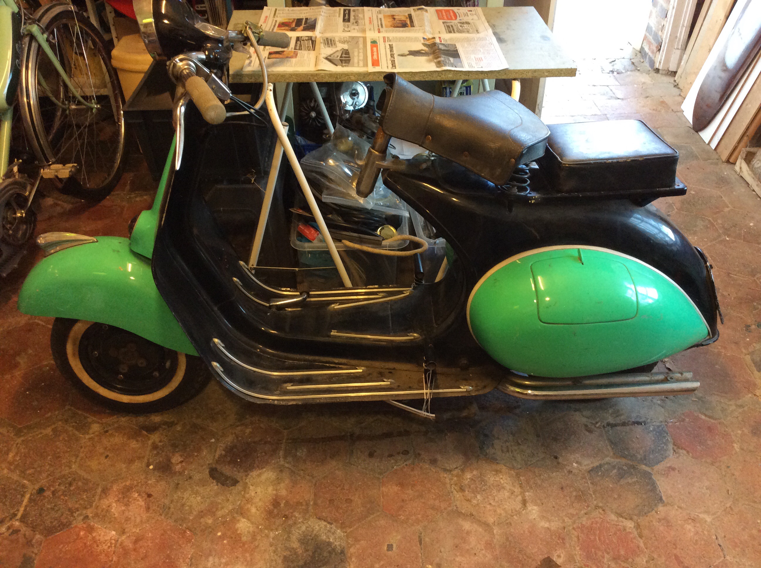

Le montage avance doucement au fur et a mesure des pièces peintes,
Avant :
Et après :

Problème de l amortisseur arrière réglé : merci de vos conseils,
Le silent bloc Et l ammortisseur sont neufs et tout s est bien remonté :

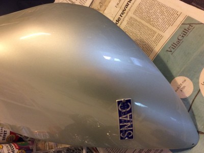

Les pièces de carrosseries commencent à revenir du carrossier, dont l aile arrière droite.
J en profite alors pour lui re mettre la plaque refaite du concessionnaire SNAC des Champs Elysées.
renan
Messages : 969
Message par renan »
renan
Messages : 969
Message par renan »
Et les voila arrivées :
La coque revient comme neuve :
renan

Et le moteur avance également : avec un allumage 12 V RS :
renan
Messages : 969
Message par renan »
Pour mémoire le moteur est de 1956 mais la coque est de 1953 (aile ouverte) : je ne vais pas pouvoir utiliser le cache VM d origine :
renan
Messages : 969
Message par renan »
Donc on met le cache 1956, qui marche avec le cache cylindre trouvé sur EBay.
Le cache VM n.est pour l instant pas le cache d origine,
À suivre
salut ça va pas etre terrible au niveau esthétique une aile ouverte avec un moteur 56 sans compter que la pipe du 56 n'a pas le meme courbure que la pipe du 53 donc par rapport au trou pour la vessie ça risque de ne pas etre centré la bride d'attache amortisseur moteur n'est pas la meme non plus affaire a suivre au remontage.
renan
Messages : 969
Message par renan »
Oui je suis d accord mais pour rappel c est est le moteur minté dessus, et la pipe du carbu passait bien au milieu, donc ces adaptations avaient du etre faite par le précédent proprio.
Reste le problème de la Ventil :
N y aurait t il pas moyen de venir "poser" le partie centrale de la volute 53 sur le pourtour de la 56 ?, en enlevant le Y central ?
renan

Aujourd'hui hui La Fourche avant, avec amortisseur neuf, et pose du garde boue avec l entretoise.

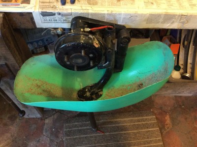

je m’apprête à commander l'engrenage pour le compteur, qui se "fiche" dans le moyeu avant,
Sur les sites (V Scooter, sccoter Attitude,) le modèle dispo est en 11 dents, mais j’ai entendu aussi en 9 dents,
Alors ? il faut mettre un 11 ou un 9 dents ??
merci.....
Messages : 10250
Pfff... çà j'en sais rien. Le mieux est de demander au vendeur !
La chose que je sais, c'est que j'ai changé mon engrenage et cable de compteur sur mon 53, et çà ne fonctionne pas ....
renan
Messages : 969
Message par renan »
bon ca y est on a le fin mot d'l'histoire :
11 dents pour les acma en roues en 8 et 9 dents pour les roues en 10..

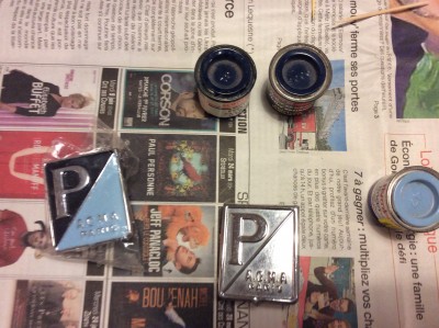

Le logo de colonne de direction, en qualité "acceptable" n a pas l air dispo en ce moment sur les différents sites ouaib de ventes de pieces ACMA.
Bien qu il ne paraisse pas d origine (de53), il a quand meme eu le temps de perdre complètement ses deux bleus.
renan
Messages : 969
Message par renan »
Alors j ai ressorti mes pinceaux fins et peintures de maquettes :
Un peu d attention et 15 mins plus tard :
En attendant les prochaines refab.

Bon en attendant de trouver une selle, on continue le remontage :
Le faisceau est presque en place : reste à passer ceux pour le phare:
D'ailleurs dans la pochette VS, le dessin est un peu "léger" : où peut-on trouver un dessin du faisceau détaillé avec les couleurs ???

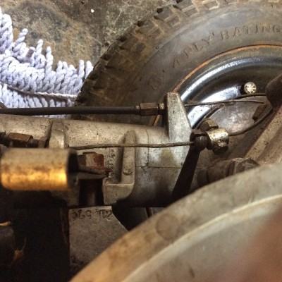

Tous les câbles sont passés,

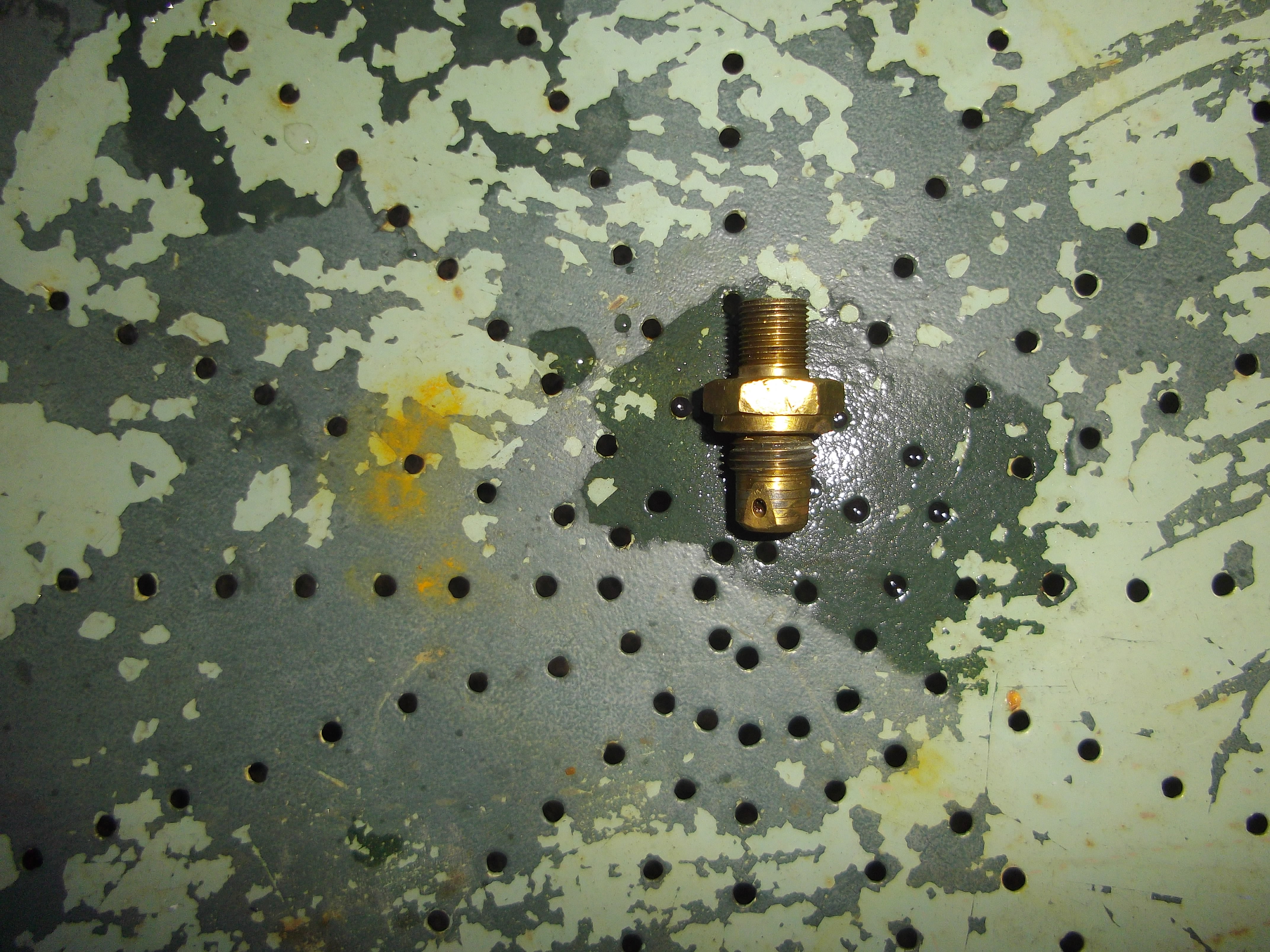

Je vais poser La Fourche sur la coque, du coup je regarde comment poser le cable compteur (sachant que le scoot n avait pas compteur). J ai le compteur, le cable avec ses 2 embouts et le petit pignon qui rentre dans l axe, mais :

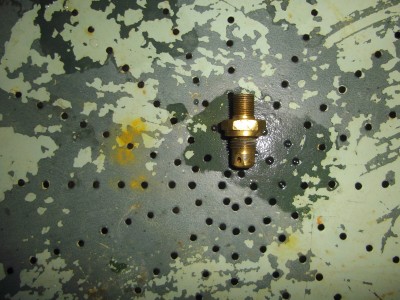

Il me manque un écrou creux (je pense) en cuivre (de ce que je vois sur les photos sur des acma sur le ouaib) qui se visse dans l axe du mien avant, et sur lequel si visse l embout du cable.
J ai regardé sur VS, acmascooter mais je ne le trouve pas : quelqu un peut m aider ?
Et du coup par où passe t on ce cable pour le remonter jusqu au guidon ?
Sur les photos on voit bien qu.il ne passe pas par le même trou que le cable de frein avant : alors par ou ?
Merci....
salut dans la fourche y'a un petit trou biseauté c'est par la l'idéal c'est de passer la gaine avant de mettre le gb c'est beaucoup plus simple bon avec le gb en place on y arrive aussi mais c'est plus chiant pour l'entretoise prise compteur j'ai
renan
Messages : 969
Message par renan »
Cool merci,
Je l avais pas vu,
Et comme je n ai pas encore installé La Fourche, je vais démonter le garde boue,
Reste la question sur la pièce en cuivre (en laiton ?) pour la prise de compteur,

Je suis acheteur pour faire un "groupé" avec la selle,
Par Mp ?
c'est ça qu'il te faut
renan
