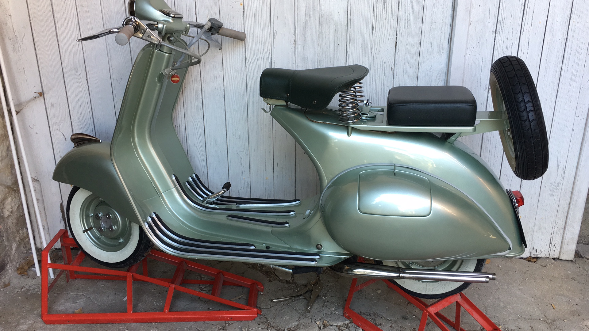

Restau au top comme d'hab, Renan ! Encore bravo pour cette résurrection de qualité !

Félicitations pour cette magnifique restauration
Tu vas oser l'utiliser ?
Re: Restauration Acma Vespa 1953
Bravo Renan sublime....en revanche question photo t'es nul...

Grand soleil, 16 degrés et route sèche : moi j'dis : ça sent le premier roulage pour mon Acma 53 qui sagement attend depuis novembre ce moment :
Le compteur tout neuf :
Et le moteur démarré qui fume un peu :
....Et 5 kms avec la banane, même si il n y a pas les moucherons encore à coller aux dents. Les vitesses passent bien même si le moteur à des ratés (et malgré mon poignet gauche avec entorse), mais tout est presque neuf dans le moulin alors rodage obligé, les freins freinent .... Mais zut ! Le compteur ne tourne pas
Retour à l atelier en attendant le prochain roulage !
ça sent l'printemps !

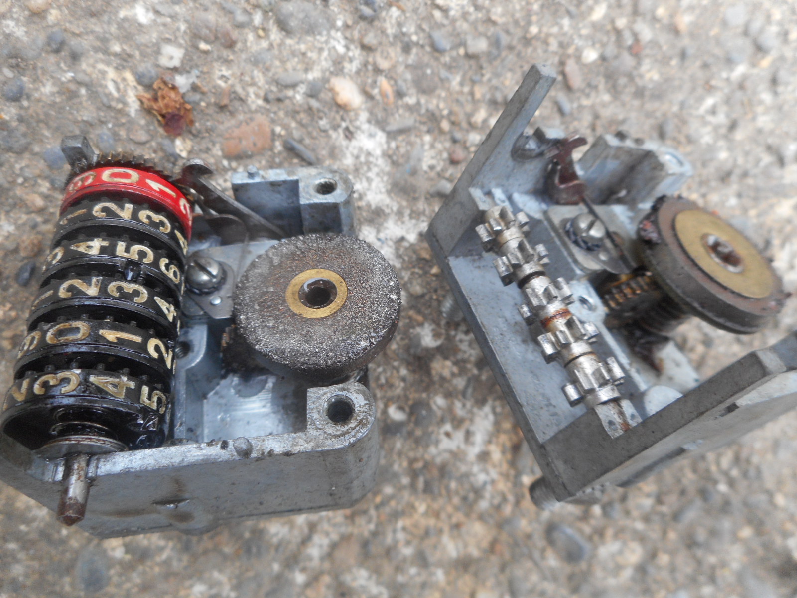

Compteur remonté, j ai forcé pour rentrer le carré du câble jusqu'à la rondelle laiton (sur les conseils de VS) : je n ai pas pu aller au bout même en forçant fort). J ai fait tourner la roue avant et l aiguille monte : c est bon signe.
Et ce dimanche matin, grand ciel bleu, cerisier en fleur, il est temps de re rouler !
10 kms jusqu'à soumaintrain, pays du Chaource (et son fromage renommé).
De 40 à 60 km/h sans trop pousser car rodage, mais......les kilomètres ne bougent pas....il me saoule un peu ce compteur...
L aiguille qui monte et les chiffres qui ne tournent pas : je connaissais pas...

Si quelqu'un parmi vous sait pourquoi un compteur a l'aiguille des vitesses qui marche mais pas les chiffres des kilomètres qui tournent...
Et qui a la solution...

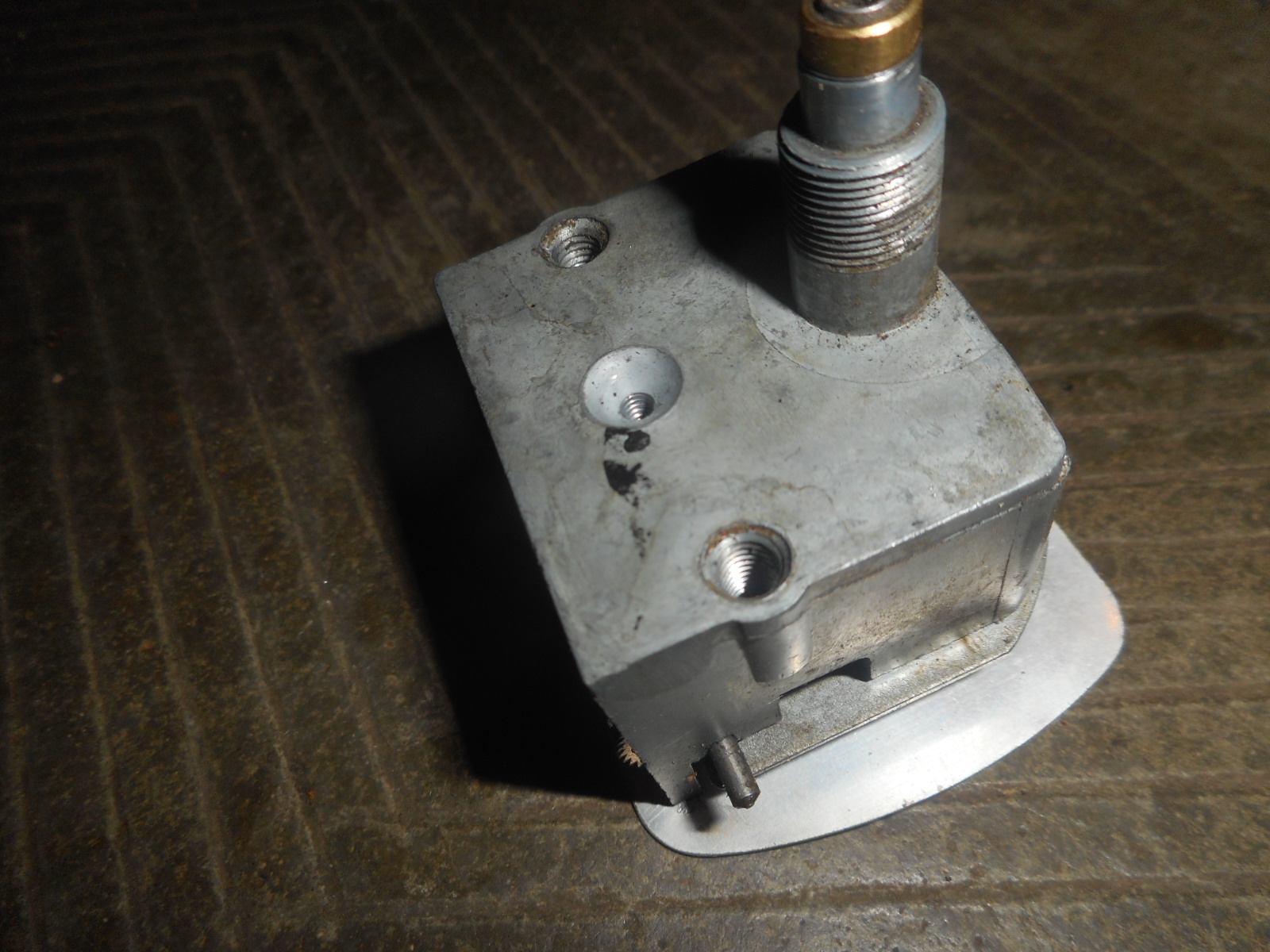

.JPG[/attachment]salut en interne d'un compteur il y a un tambour aimanté qui en tournant entraine sans le toucher un autre plateau qui entraine l'aiguille qui est ramenée par un ressort en spirale et sur ce meme tambour aimanté il y a une vis sans fin qui actionne un cliquet qui fait tourner les rouleaux kilométriques voila en simplifié la technique, sur les vieux compteurs toutes ces pièces étaient en laiton donc costaud maintenant sur les chinoiseries le principe est le meme sauf que ces meme pièces sont en plastoc (de merde en plus) donc sur ton compteur tu dois avoir des engrenages bouffés, c'est pas la peine de t'emmerder a essayer de réparer c'est du jetable donc soit tu fais sans soit vintage te le change

le réseau avec une personne de confiance ou les annonces mais le probléme c'est que sur annonce les gars vendent des compteurs meme pas vérifiés en interne a des prix disons conséquents il vont te dire vaguement l'aiguille bouge, un compteur ça se démonte, se nettoie puis un petit coup de soufflette a 0.5
bar pour le sécher et enfin se huile avant de refermer mais ça personne ne le fait c'est comme ceux qui vendent des carbus a des prix de malade meme pas nettoyés et testés enfin pour moi de l'arnaque
Merci Mc Douve,
Les 2 vis neuves de fixation sont peut être trop longues ?
Cela peut il bloquer une partie du compteur dedans ?
Quelqu un sait quelle est la longueur des 2 vis d origine ???
merci....
merci....
non aucun risque la partie femelle qui reçoit le vissage est borgne et complétement isolée donc si les 2 vis étaient trop longues elles viendraient buter sur le cul de sac sans aucune conséquence sur la mécanique du compteur.
Après :
Le cerclage ne correspond pas forcément au verre, (plusieurs marques et plusieurs modèles possibles) mais c est plus cohérent pour 1953

Suite à la mésaventure de la dernière sortie...
Le pot qui s'fait la malle,
Et à l'aide bienveillante de Jean Do : le pro du pôt
et du fil de fer..Merci encore, Jean Do !
Préparation du chantier :
Puis dépose du pot qui tient avec le fil de fer,
Ensuite, recherche d'une pièce qui ferait l'affaire :
j'ai trouvé et utilisé un petit fourreau acier chromé et au bon diamètre et au bon filetage, dans lequel j’ai bloqué un mini tige filetée :
puis 2 écrous Nylstop et du frein filet.
Le pot n'est pas au plus près du plancher et cela ne joue pas pour la meilleure garde au sol possible, mais cela devrait le faire en étant vigilant, notamment au passage des dos d'âne.
Sa fabrication avec ses dimensions "hum"... ne lui permettait pas de toute façon de coller le plancher. j'ai ajusté la longueur du "manchon" en fonction du jeu.
