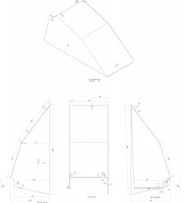

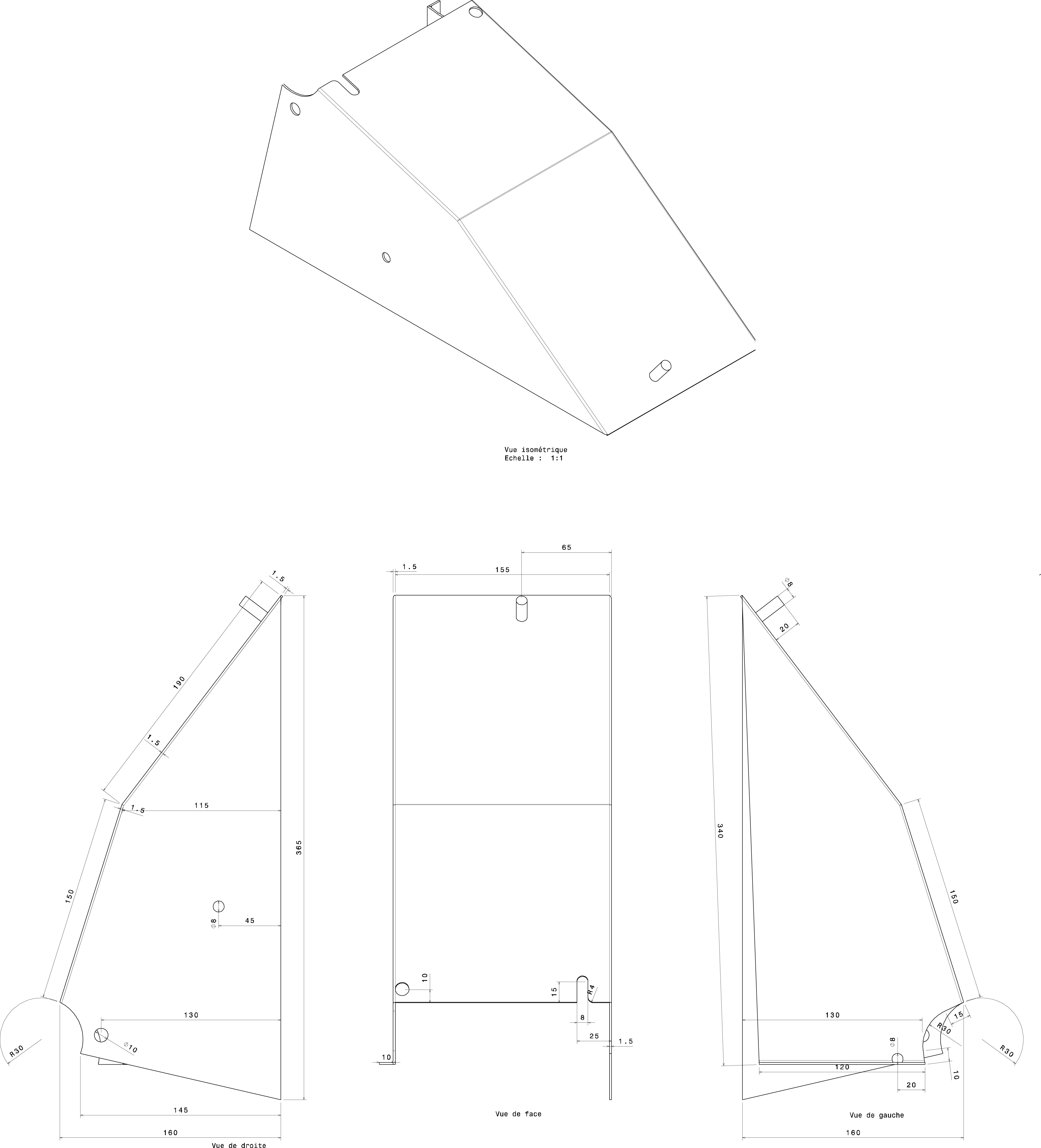

Actuellement l'entreprise ROYER de Coulonges sur Sarthe doit me refabriquer le garde boue arrière dont voici les plans:
Pour réaliser au mieux cette refabrication sur la base du modèle d'origine qui est bien déformé, j'ai besoin de savoir comment la partie gauche du garde boue (côté batterie) se fixe sur
le châssis.
Scooter de Brest, as-tu des photos de ce garde boue monté sur ton B250?
Merci pour vos réponses.

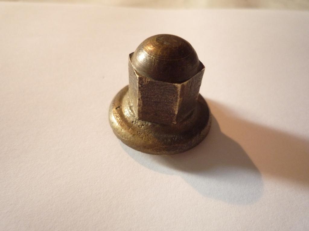

J'ai enfin trouvé des jantes :fête:
Malheureusement, je n'ai pas les écrous.
Y a-t-il quelqu'un qui a une solution en écrous adaptables? (Ecrou Borgne - M12 - pas à gauche - Metric 1.25)

A mon sens en chinant sur google, le net, et les gus qui font dans la boulonnerie, tu devrais pouvoir trouver du Borgne à pas inversé.
Y'a celui là mais il doit y en avoir d'autres !

Petite précision pour les écrous, il faut une collerette à la base pour l'appui sur la jante.
Moi j'en avais trouvé facilement dans les bourses voitures anciennes comme disait Jean Do.
Vendeurs type Renel certainement aussi
Bonne pêche

Merci à tous pour vos réponses, je vais donc chercher dans le secteur de la voiture ancienne.
J'ai envoyé un e.mail à l'entreprise Renel et j'attends leur retour à ce sujet.

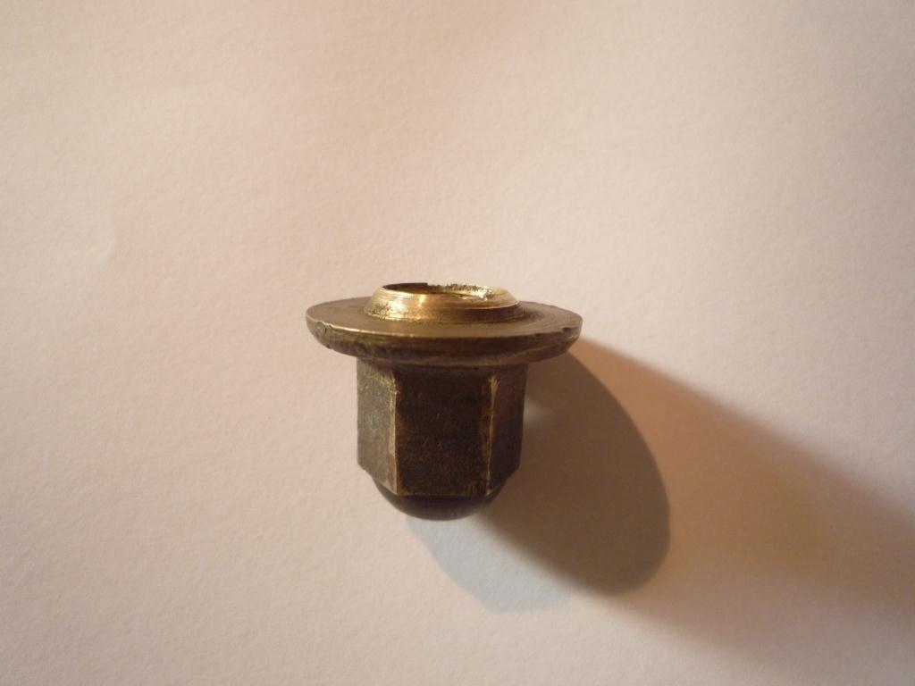

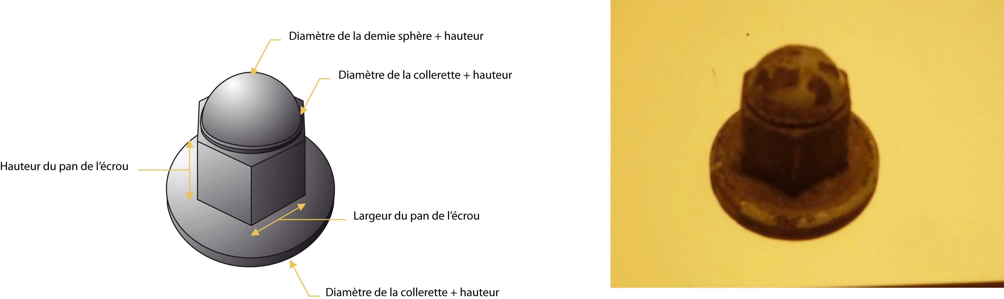

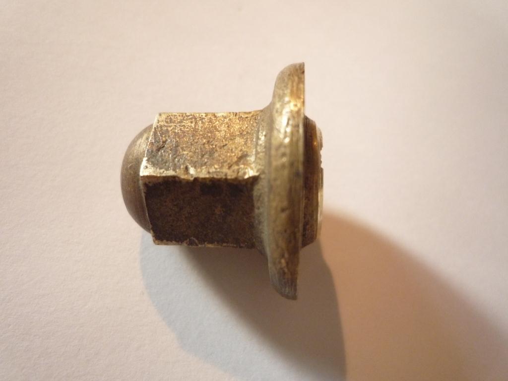

Je viens de touver un écrou adaptable pour (Citroën 5HP - B14 - C4 - C6 - Rosalie - Renault PRIMA - Mona Celta et Peugeot 201-202) chez Dépanoto:
http://www.depanoto-boutique.com/pieces ... panoto.htm
On le trouve aussi chez Auto 4A:
http://www.auto4a.com/French/catalogue/ ... &NumPage=4
Capture d’écran 2014-03-04 à 14.54.50.png (28.83 Kio) Consulté 21717 fois
C'est un écrou borgne M12X125 pas à gauche avec collerette donc adaptable sur Scooter Bernardet.
:!: Il faudra juste supprimer le cône sous la collerette.
Qu'en pensez-vous?
Winston Churchill
Messages : 10259
Re: B250 avec un moteur Marcel Violet 250cc Bicylindre
J'en pense du bien ! Un petit coup de meuleuse pour enlever le cône, et hop !

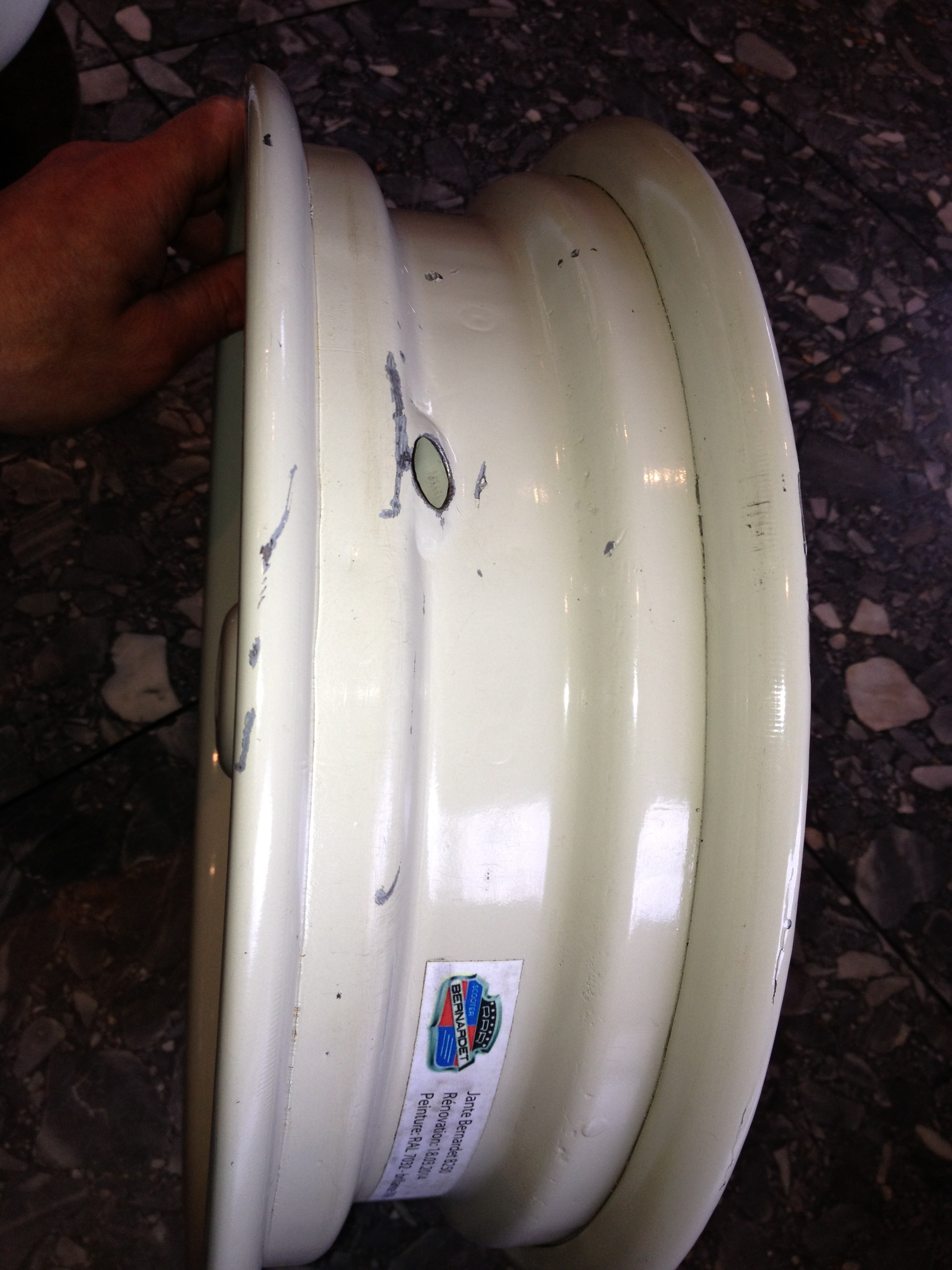

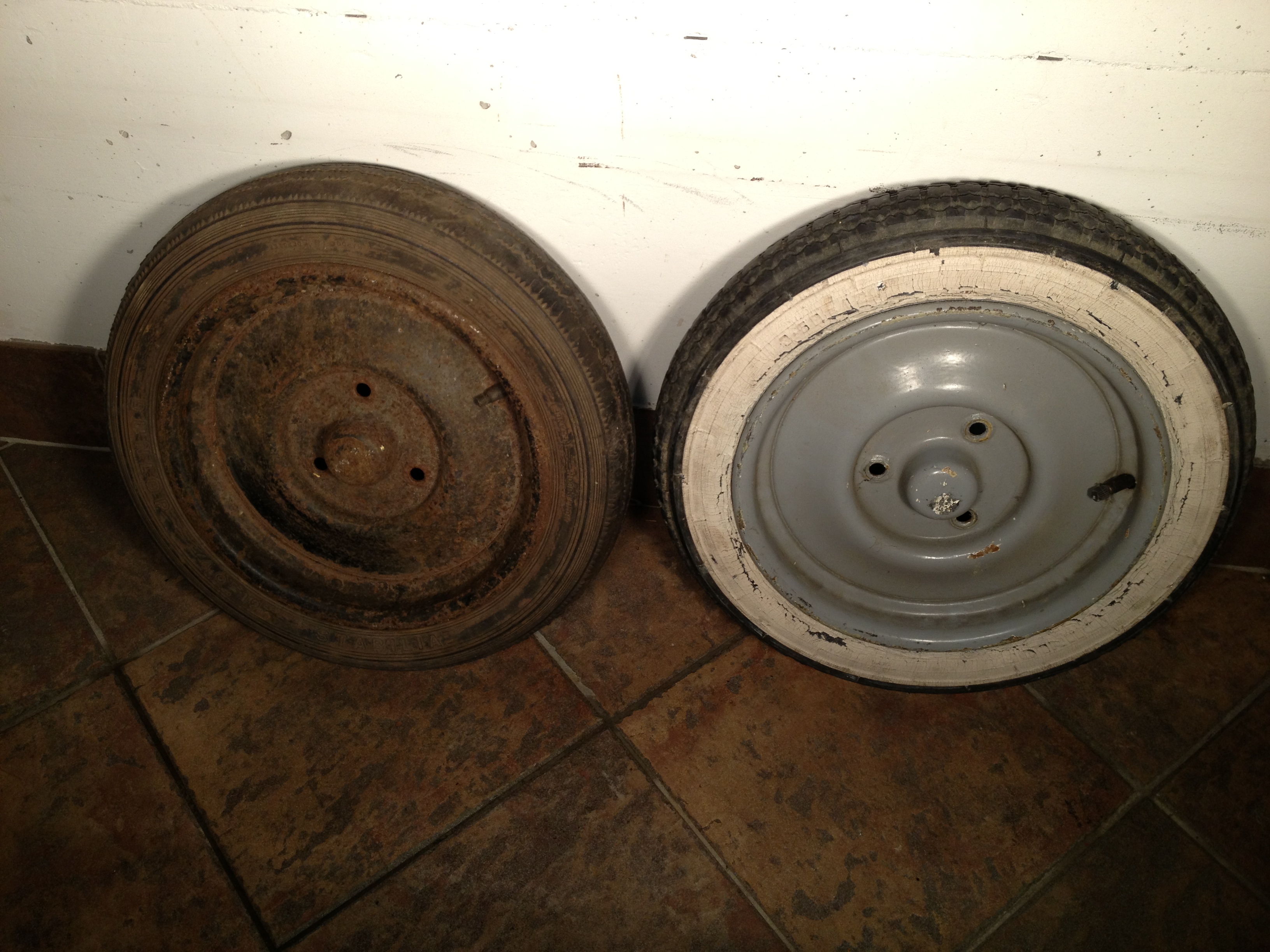

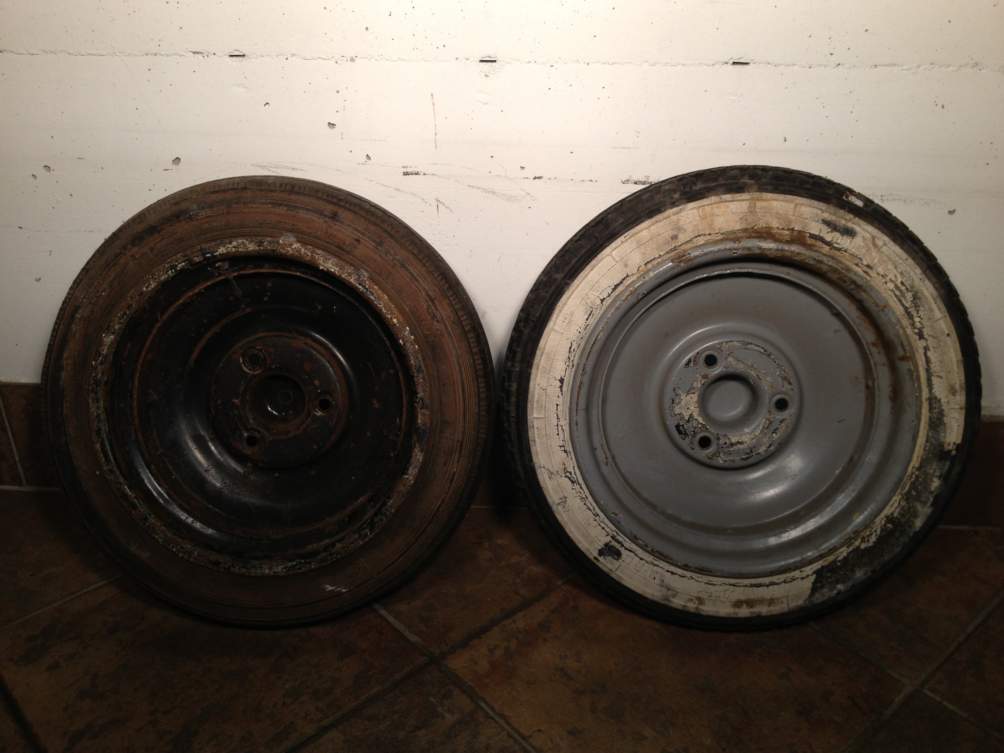

Voici les jantes que je viens de récupérer.
Il y en a une qui semblerait être noir d'origine.
Est-ce possible?
Hé mais ouais mec !!!!
C'est tout à fait possible là je te dis !!! :=D: :=D; :mrgreen: :twisted: :roll: 8)

Mais oui c'est évident.
Il y a eu du noir et du crème.
Des couleurs pour tous.

Oui tonton cela fait 7 mois que je cherche ces jantes et un jour lors de la bourse aux pièces de Pringy du 29 septembre 2013, je tombe sur Damien un collectionneur et tôlier qui refabrique des sides Bufflier.
En lui parlant de ma recherche, il me promet de regarder dans ses stocks et fin décembre 2013, il m'envoie un mail pour m'informer qu'il a retrouvé deux jantes.
Voilà la patience et la persévérance finissent toujours par payer.

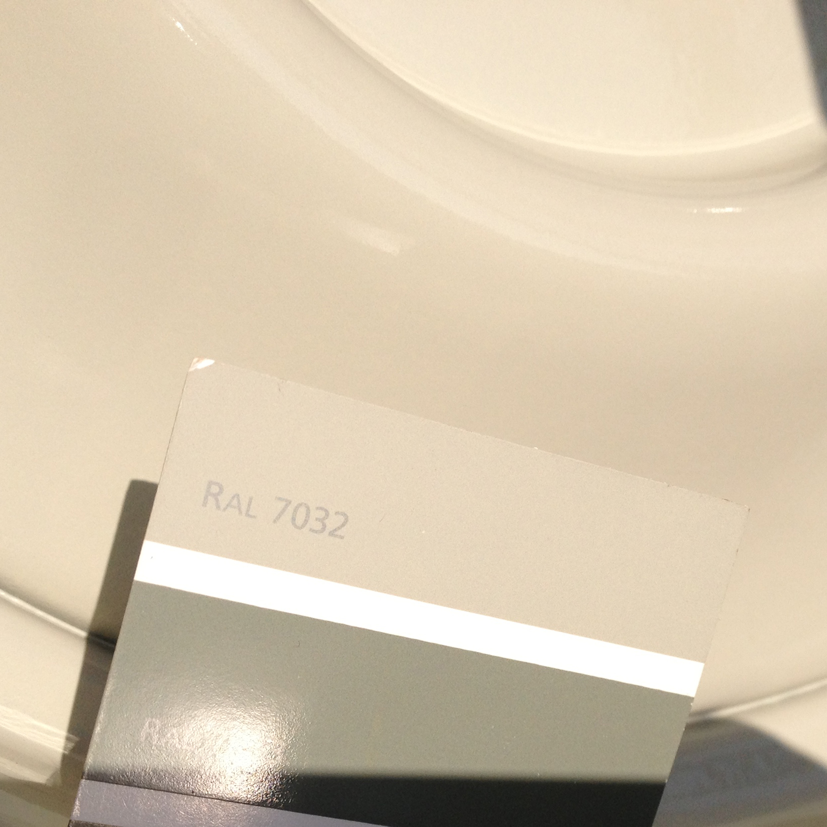

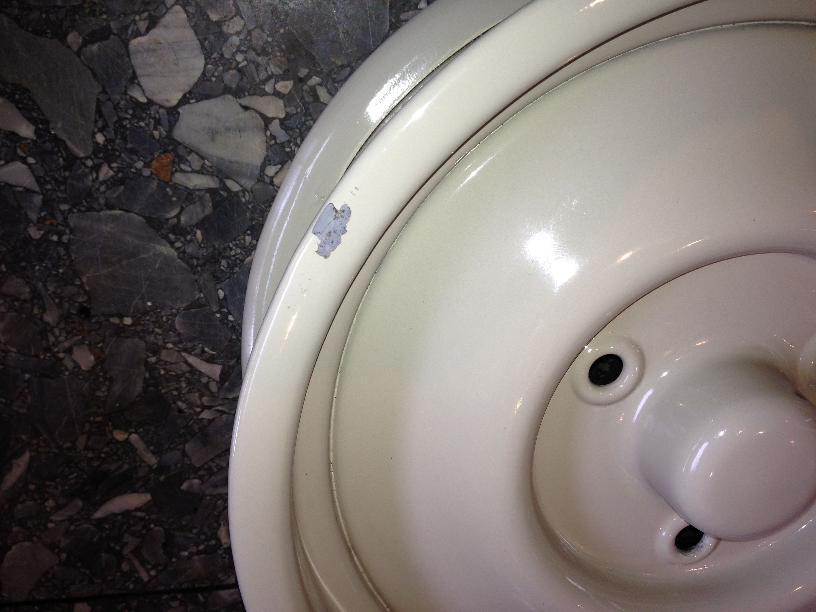

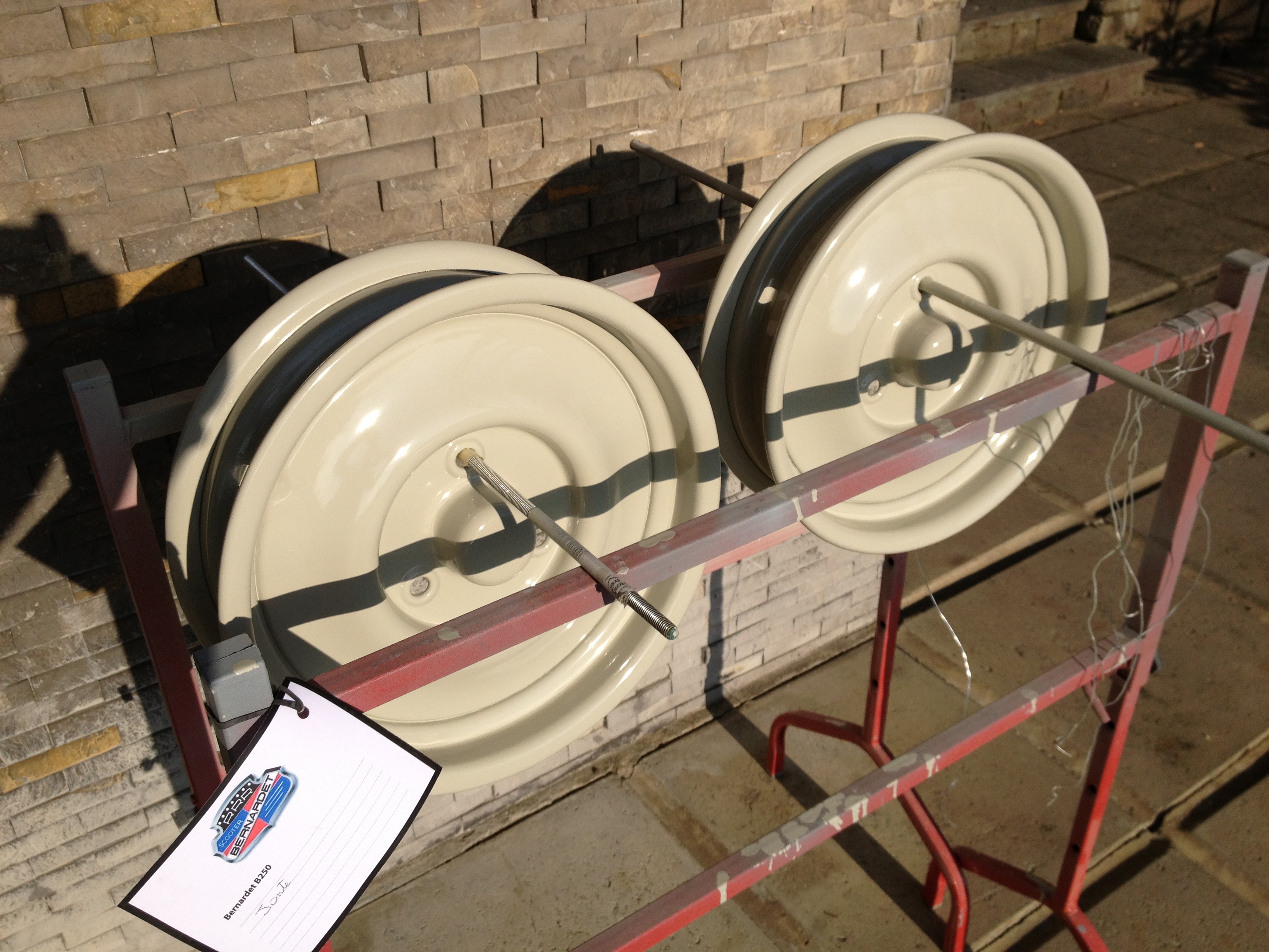

Préparation des jantes avant peinture.
Je vais les repeindre dans leur couleur d'origine (RAL 7032) et j'espère ne pas les abîmer au remontage des pneus.
Dernière modification par La Gachette le 19 mars 2014, 09:22, modifié 2 fois.
Winston Churchill
La Gachette
Messages : 199
Re: BM250 & Cushman 53 et Cushman 40s
Message par La Gachette »
j'ai peint les jantes hier avec une peinture: 2 composants - RAL 7032 - brillance 70% (Ajout de matage P565-554).
Et voilà le résultat.
Winston Churchill
Messages : 10259

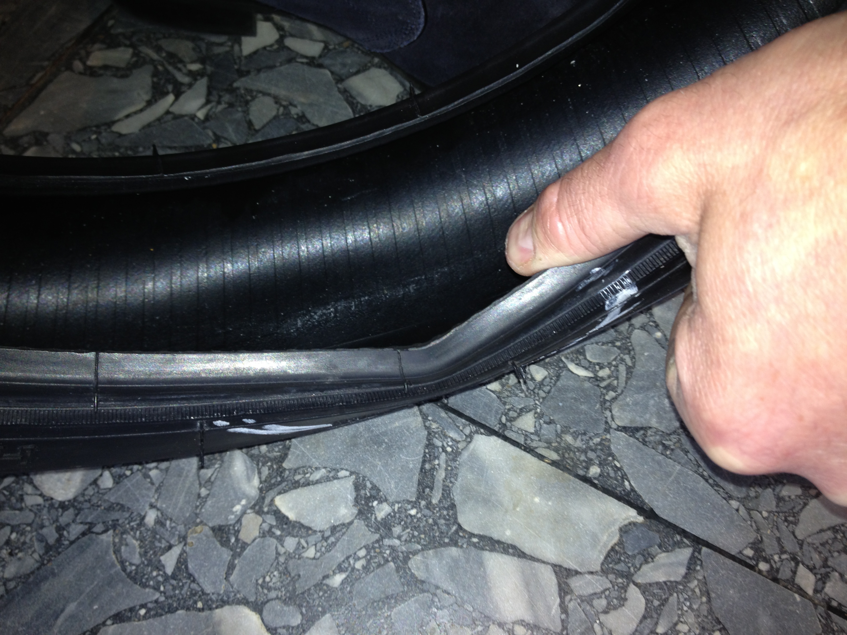

Cool. Maintenant il va falloir que tu fasses hyper gaffe au montage des pneus qui sont assez pénibles à monter sur ces jantes.
(Je l'ai tenté, et l'ai confié à un garage moto qui lui aussi en a bien chié !)

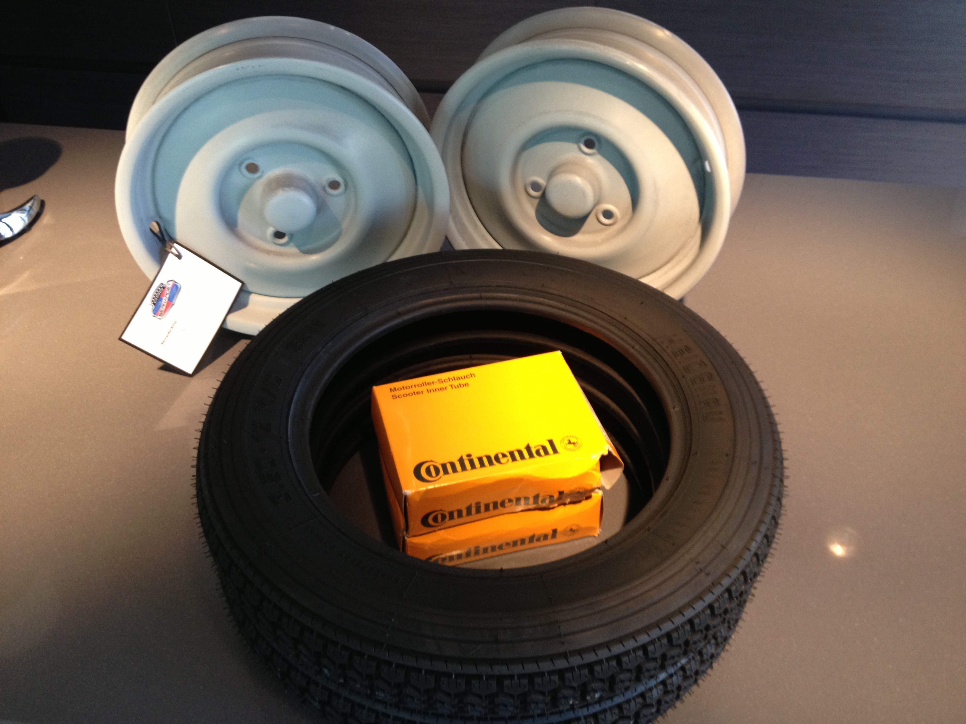

La Gachette
Messages : 199
Oui je vais le faire faire par un garage sinon je pense que je vais finir par tout rayer.
j'ai remarqué que les deux jantes sont différentes, il y a une jante de BM250 et une autre de C50.
Si quelqu'un à une jante de BM250 à bord plat à vendre, je suis preneur.
Winston Churchill
Messages : 10259
C'est pas bien génant, çà.... mais la bord plat à l'arrière,.....
Messages : 826
Les B250 et BM 250 pouvaient être montés avec des pneus Stabilia en 400X12, ce que j'ai sur mon BM
Les jantes sont donc plus larges. Mais à l'avant et en secours, j'ai des 350X12 à profil arrondi
Le Stabilia a un profil super carré, joli pour l'oeil car conforme à l'apect mastoc de la bête, mais dans les courbes humides, c'est moins top...
En tous cas, superbe teinte de peinture, et restoration en général
J'aime bien des petites étiquettes d'identification des pièces...
comme dit marc,
les stabilia ça a de la gueule ....
les stabilia, ça a aussi 60 ans !!!......
quant au montage des heidenau, c'est la misère , pas tant a monter sur la jante, mais a centrer ensuite .... on a été obligé ( avec docteur pneus) de coincer la partie déjà montée sous la beche pneumatique , et gonfler a 5 bar , bien graissé pour remonter centrer !!!et en plusieurs fois !( ça va que c'est du neuf et de l'allemand ! ^^)
faudra pas crever .....

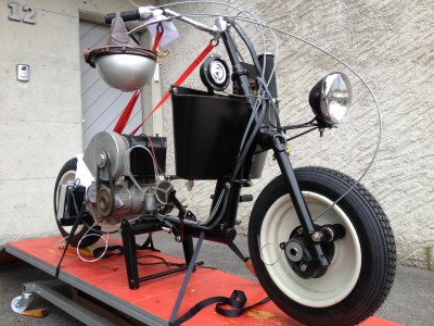

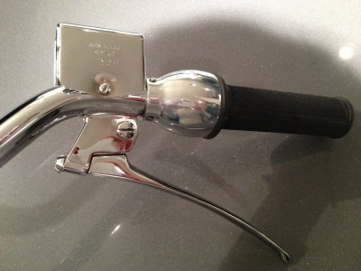

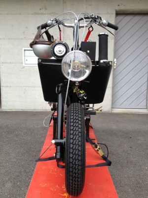

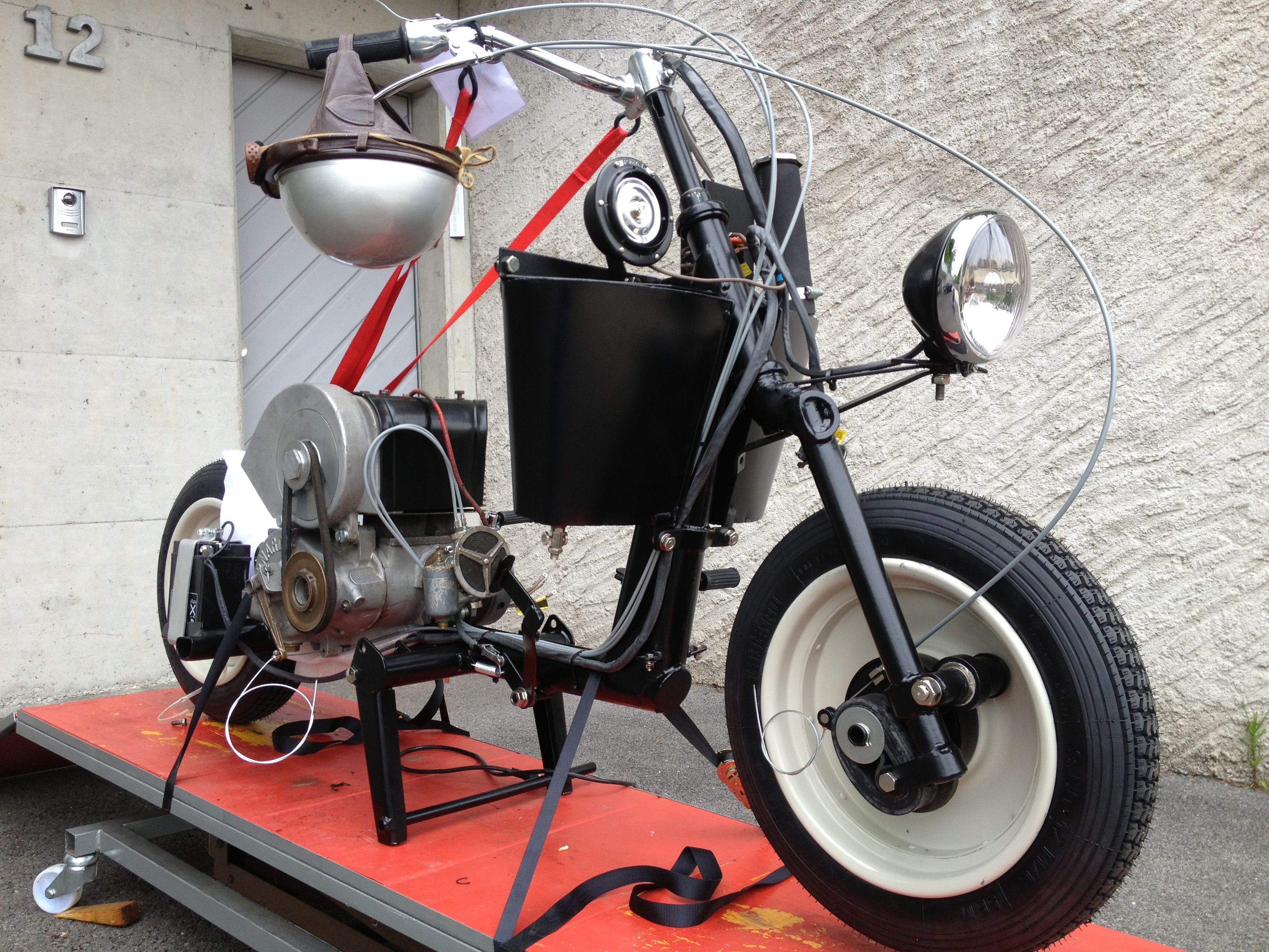

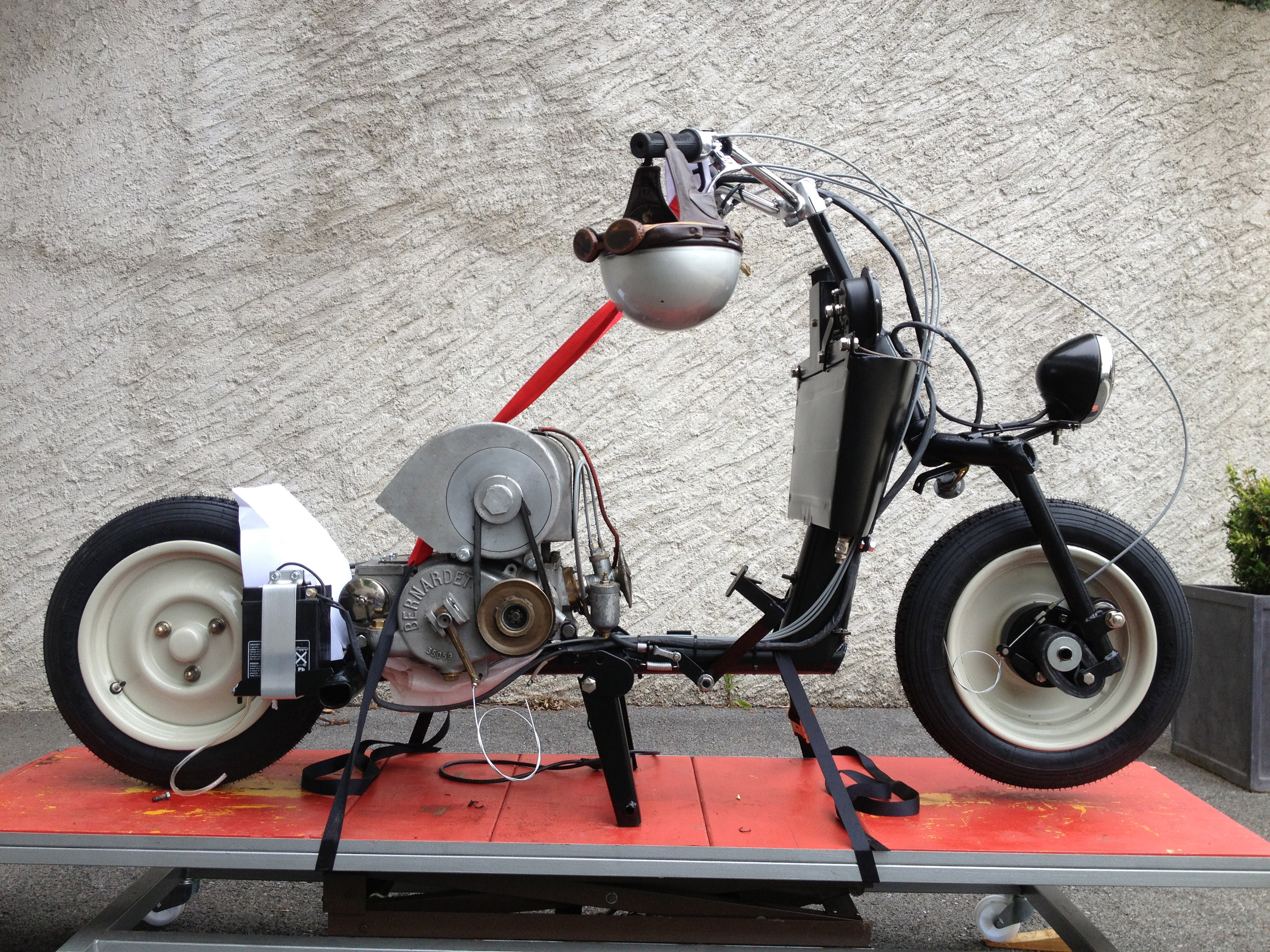

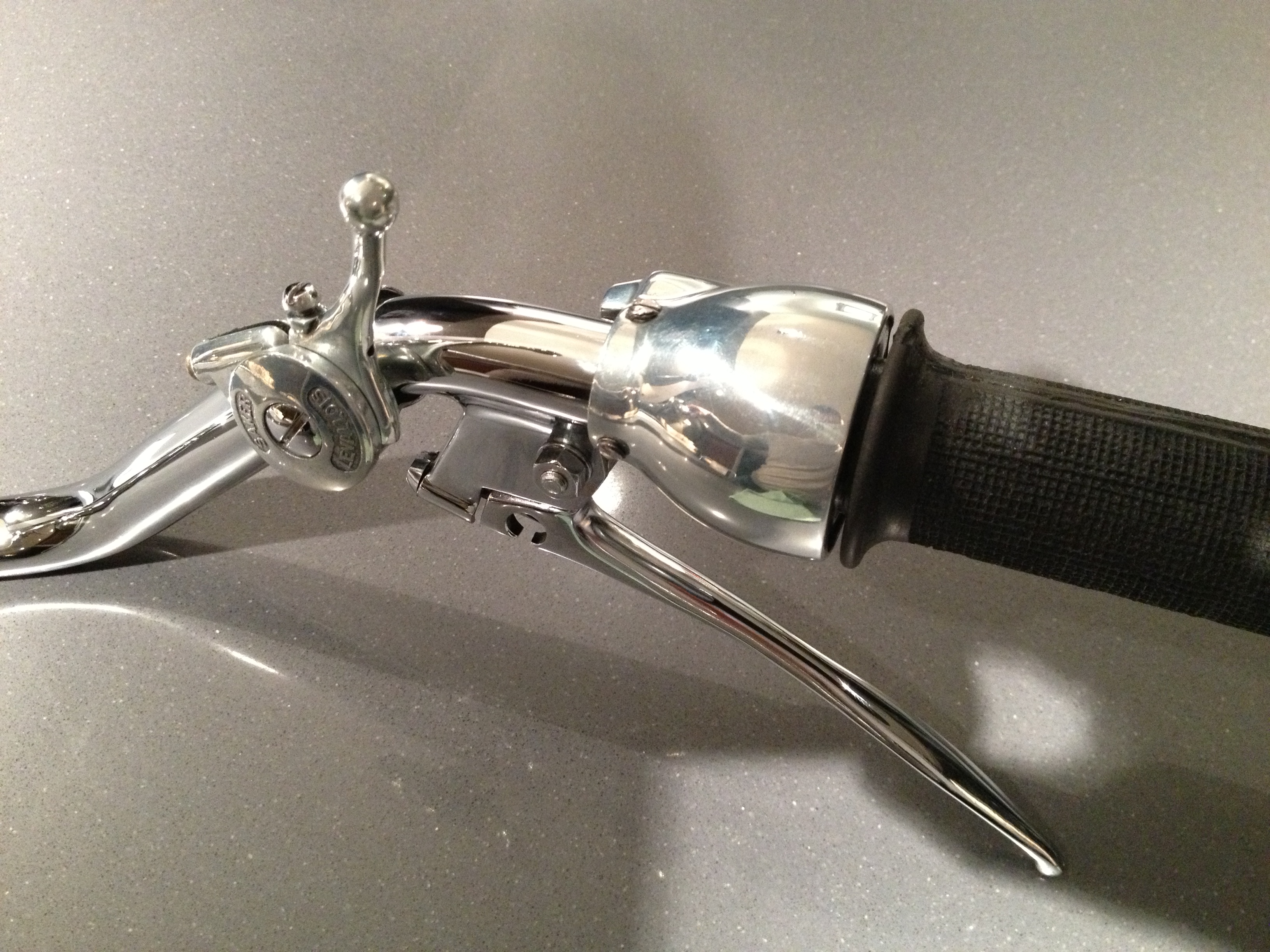

Je viens de finir le remontage du guidon et j'en profite pour déposer ces quelques photos:
Winston Churchill
" tiens, l'pénible est de retour.... "
Messages : 10259
T'ain c'est chouette !
La Gachette
Messages : 199
Merci Jean Do, mais le compliment revient surtout à l'entreprise Polissage Hamelin et DPM Sa pour le chromage par contre les poignées de chez Chambrier sont vraiment merdiques.
Winston Churchill

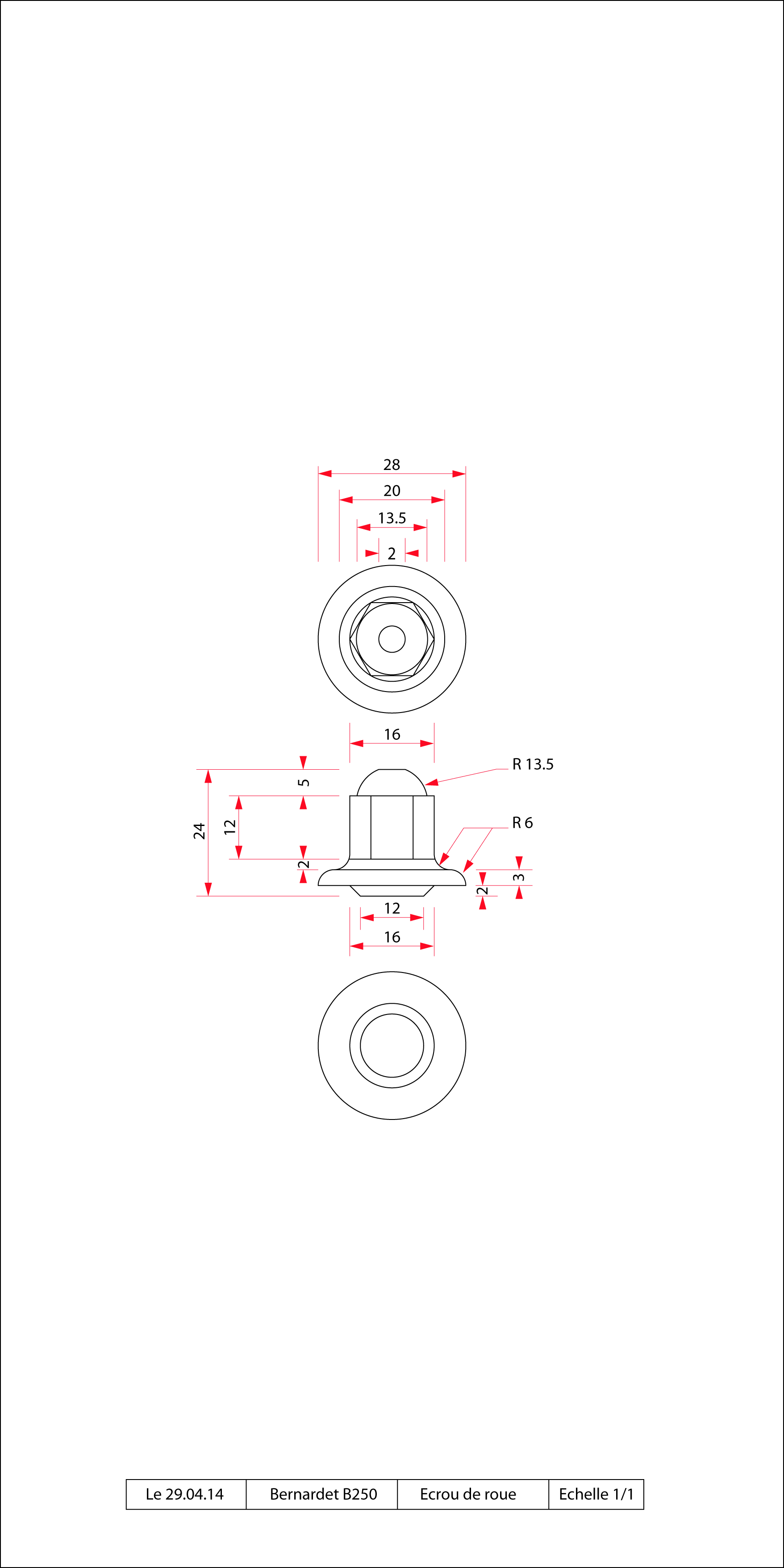

Ecrou de roue - Depanoto.png (28.83 Kio) Consulté 21556 fois

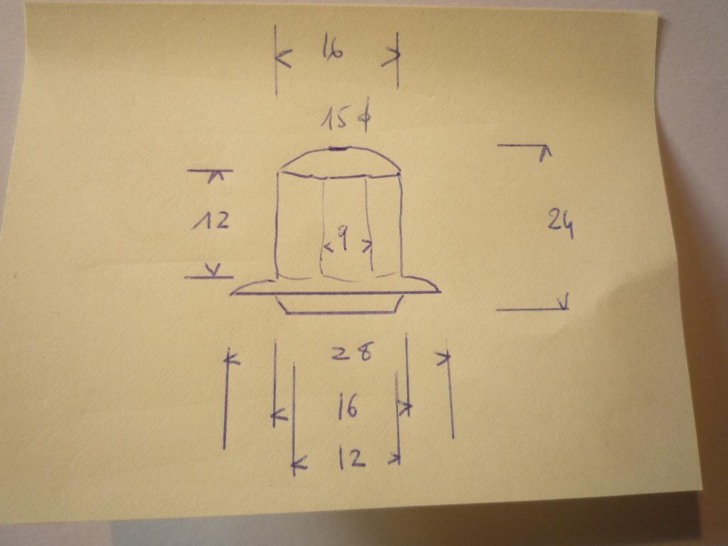

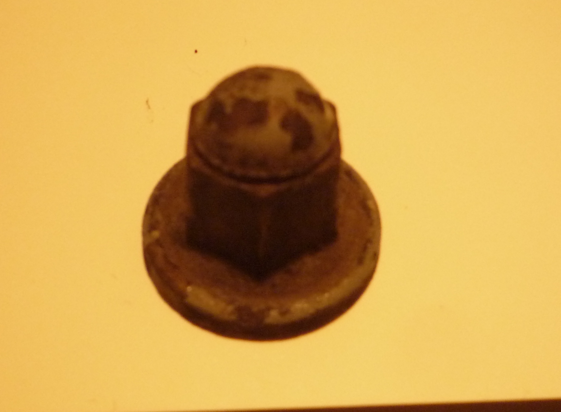

ATTENTION!!!
écrou borgne pas adaptable
L'écrou borgne de chez Dépanoto présenté ci-dessus n'est pas adaptable sur le Bernardet. :cry:
La personne que j'ai eu dans cette société s'est trompé dans les dimensions :roll: , il s'agit d'un écrou borgne avec collerette en M14X150 pas à gauche et non d'un M12X125 pas à gauche.
Winston Churchill
ben pourtant, j'en ai un de ceux là ... ( modeles d'epoque certes ....)???

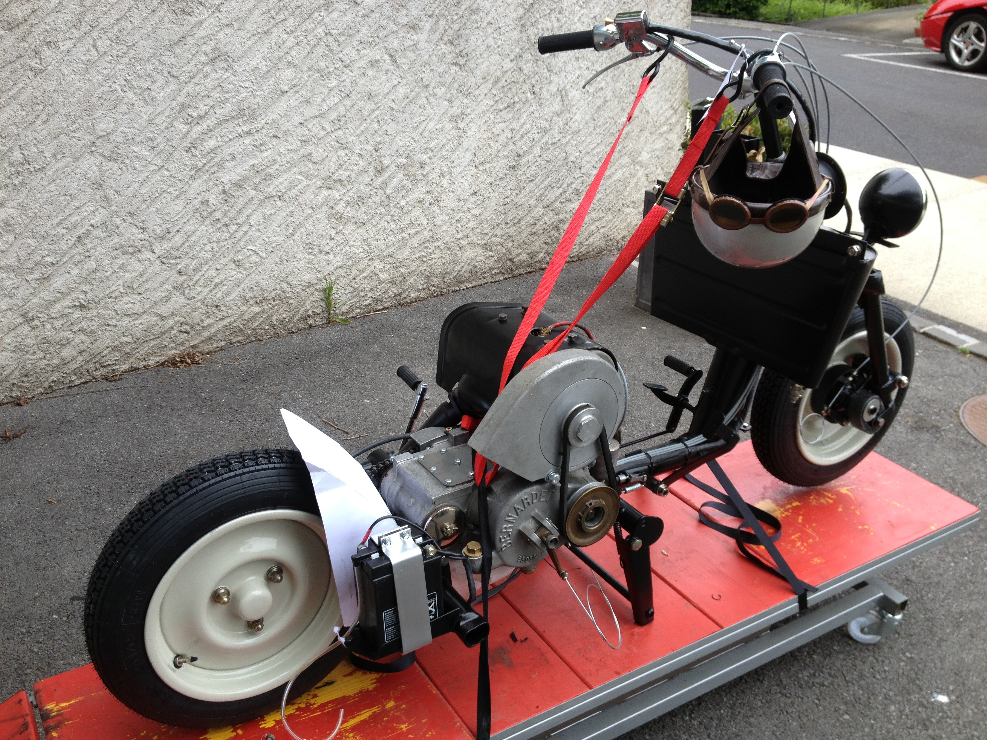

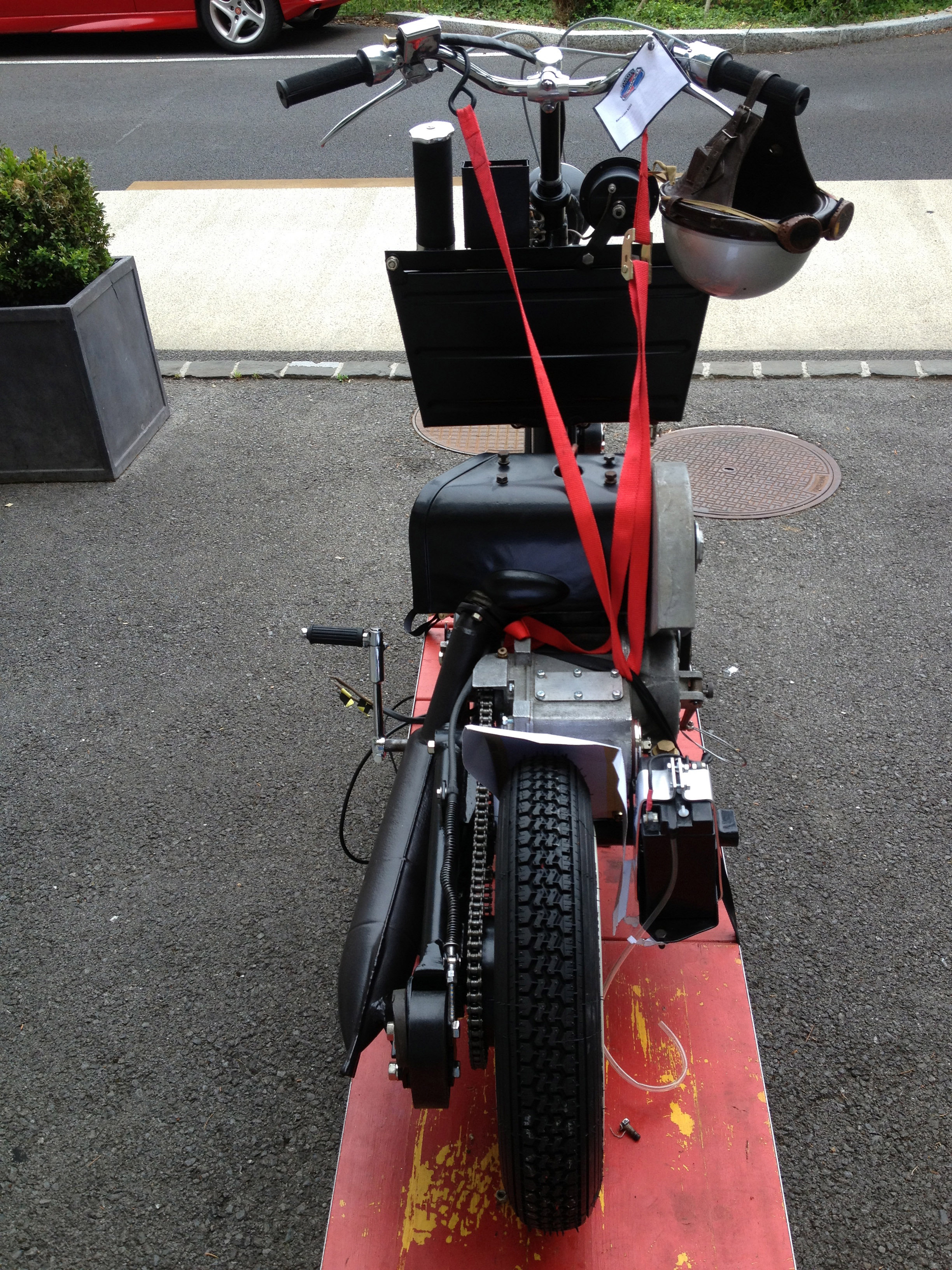

ça y est !! je l'ai rencontré .... il existe !!! l'homme aux étiquettes !
a la faveur d'un passage en confédération, j'ai retrouvé cyril, dit la gachette, celui qui nous étonne avec son B250 et la qualité de la restauration ...
belle bête !
a tel point que même les chevaux de bois , on ne les a pas mangés ...
super moment ... pour preuve , les tiquettes
et vous trouvez ça drole !!!
plus sérieusement, autopsie d'un Violet ... belle mécanique " a la con" quand même ... j’espère , et je suis sur qu'il nous le fera rouler ! une belle victoire sur les Pixes ...

As tu trouvé tes fameux ecrous ?
Je vais dimanche à une expo bourse à Beaune, organisée par le club "les Chevronnés" donc du Citron
J'ai mon modèle en 12X125, je peux regarder si tu veux. Il t'en faut combien ?
La Gachette
Messages : 199
Salut Markus,
J'ai rien trouvé pour le moment et cela me bloque dans ma restauration alors je te remercie pour ton aide.
Si tu en trouves il m'en faut au moins 6.
En faut-il pour la roue de secours?
Winston Churchill
ben euh oui!!
Messages : 826
Bon ce matin, bourse auto de Beaune, avec les 80 ans de la Traction 7A, du beau matos
Pour ton B250, j'ai regardé pour les écrous de roues.
Il y avait Depanoto, et sa collection d'écrous pour Citroën
Il a bien de ecrous en laiton, en 12X125 en pas à droite
Pour les pas à gauche, il a les écrous chromés qu'il t'a envoyé en 14X150
Mais visiblement, le pas à gauche n'existe pas dans ces cotes
Je crois me rappeler que j'avais eu le même souci avec mon BM, et j'avais donc changé mes gougons. Un coup de meuleuse, un coup de soudure, et je te le concède, un coup de peinture again....Mais visiblement c'est le plus simple pour garder la solution de l'écrou laiton
Je n'ai pas voulu acheter sans ton accord les 9 écrous, je te laisse décider, mais voici les coordonnées des écrous

Merci Markus d'avoir cherché ces fameux écrous qui demeurent introuvables.
Avant la solution de changer les goujons, je souhaite faire une demande de devis pour une refabrication.
Pour cela pourrais-tu me donner les cotes de l'écrou original avec des photos?
En attendant, je vais renvoyer et me faire rembourser des écrous en 14X150 pas à gauche auprès de Dépanoto.
Winston Churchill
Messages : 826
Voilà quelques cotes pour ton fraiseur, mais honnêtement, le changement des gougons est facile, et te permet quand même à moindre coût de garder ton diamètre de 12 avec des écrous qui éxistent
Mais la précision Suisse n'a pas de prix, alors oui, tout est possible pour un fraiseur
Tiens nous au courant de tes belles avancées

Super Merci Markus je vais faire chiffrer ça rapidement et je vous tiens au courant.
Si je devais changer les goujons, il faudrait compter le prix: des goujons, des écrous chromés et d'une nouvelle peinture des moyeux sans compter tout le travail soit:
(1.40X6) + (6.30X6) + 100 = 146.2 euros, soit 24.36 Euros la pièce.
De plus si d'autres sont intéressés, on peut faire baisser le prix unitaire.
Alors qui veut des écrous tout neuf!!! :D

Markus, j'ai tracé le plan selon tes cotes et voici ce que cela donne.
Si tu vois une erreur n'hésite pas à me le faire remarquer. :;):
Winston Churchill
Messages : 10259
Sincèrement, si tu en fait usiner/fondre une série, tu pourras en vendre sans soucis dès que quelqu'un en cherchera, et cela autofinancera sans problème les tiens..
J'ai galéré pour en trouver, tout comme les roues, qui d'origine, en plus pèsent un âne mort... alors si tu veux faire des roues pleines alu pour Bernardet ... :mrgreen:
Messages : 826
Si tu peux m'envoyer ton fichier par MP ce serait mieux, je n'arrive pas à l'ouvrir en bonne définition...
Sinon, une question, y a des choses que tu sais pas faire ?????
Comme dit Jean Do, c'est enervant!
Messages : 826
C'est bon, j'ai pu ouvrir le fichier.
tout me paraît bien, y a pu ka....
chapeau bas
je peux pas te passer commande, mes filets tournent maintenant à droite....

Si c'est ok tant mieux.
Aussi je te rassure, en tant que designer c'est nomal de savoir tracer un produit.
D'ailleurs, vivement que l'on puisse déposer des plans vectorisés au format PDF sur le forum.
Comme le tracé te paraît conforme, je vais lancer la demande de devis et je vous tiens au courant.

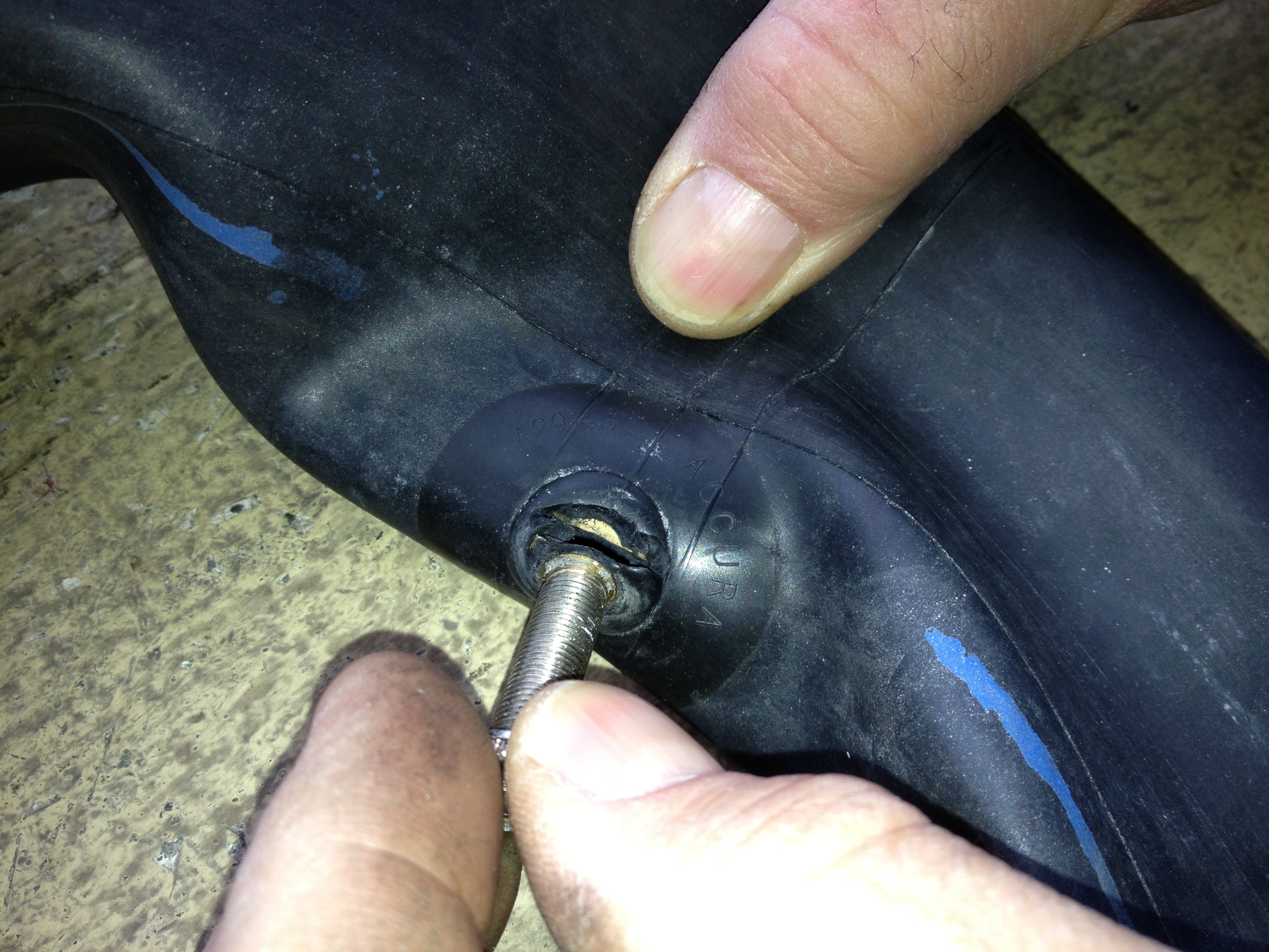

C'EST POSSIBLE
Tentative de montage d'un pneu dans un garage et le résultat est impressionnant:
Valve de chambre à air arrachée :énervé:
Tringle de pneu sectionnée :énervé:
Jante explosée :énervé:
Mais heureusement étiquette presque intacte!!! :ouf:
Winston Churchill
Messages : 10259
Rhôôôôô les boulets !!!!!!
Et la qualité et précision suisse, alors, qu'une légende ? :!:
La Gachette
Messages : 199
Sur ce coup là, je reconnais que c'est pas très représentatif de ce que l'on sait faire de mieux ici!!!
Revanche programée sur la deuxième jante et pour cela concession Harley-Davidson à Morges.
A suivre!!!

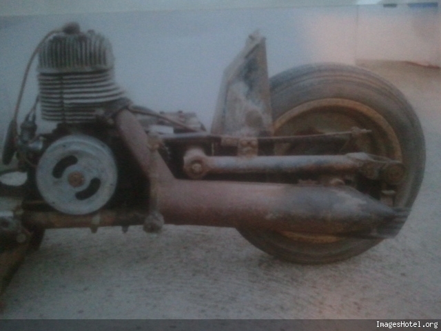

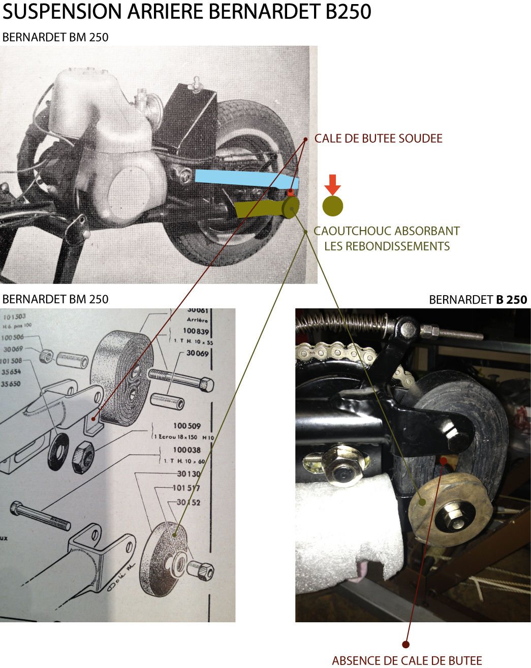

Je suis en train de remonter la suspension arrière et je m'aperçois qu'il n'y a pas la cale de butée comme sur les BM 250.
Si quelqu'un a une photo de cette partie du B250 alors je suis preneur.
Winston Churchill
parce que c'est un B !! ......on appelle ça l'evolution ...
La Gachette
Messages : 199
Ok B comme basique, mais à quoi sert la rondelle en caoutchouc qui est dessus?
Winston Churchill
a amortir le boulon .....
La Gachette
Messages : 199
La force exercée sur le boulon est une force verticale, elle ne peut pas être absorbée par le disque de caoutchouc à moins que le boulon soit lui aussi élastique.
Dans le cas contraire si la force exercée avait été horizontale, elle aurait pu être absorbée par ce disque.
Pour moi, il a pour seul but d'amortir le retour du bras supérieur d'une part pour le confort et d'autre part pour lui éviter de percuter le bras inférieur.
Winston Churchill
oui ingenieur, je me suis ma exprimationné ! ^^
c'est ça
La Gachette
Messages : 199
Si c'est ça il doit alors me manquer la pâte de butée.
Sur le BM250 est elle soudée?
Si c'est le cas sur le B250 elle devrait être une pièce non soudée puisqu'il y a aucune trace de soudure ou de découpe.
Il me faut une photo de ce montage.
Scooter de Brest si tu nous lis?
Winston Churchill
La Gachette
Messages : 199
Jean Do, j'ai déposé les jantes à la concession Harley Davidson, ils ont l'air motivés et passionnés, c'est encourageant.
Winston Churchill
SCOOTER DE BREST !
Messages : 431
Voici une photo explicative (prise sur une photo papier) le scoot etant stocké dans un endroit difficile d'accès !
http://www.imageshotel.org/images/ppgc29/2014050821.jpg
La Gachette
Messages : 199
Ou ah!!! super merci Scooter de Brest.
Alors le système est inversé sur le B250, la pâte est en bas et le caoutchouc en haut.
Je n'ai plus qu'à réaliser une pâte.
Si tu peux accéder à ton scoot je serai preneur d'un petit cliché.
Encore merci.
Winston Churchill
SCOOTER DE BREST !
Messages : 431
Le diametre du caoutchouc est certainement plus grand !
La Gachette
Messages : 199
Plus grand comme la taille du mien ci dessus?
Winston Churchill
Messages : 10259
Vu sur un de mes docs Bernie. A priori, là, pas de patte métal non plus.
La Gachette
Messages : 199
Merci Tonton, c'est étonnant mon bras supérieur est totalement différent de celui présenté sur la photo.
En revanche il est identique à celui du B250 de Scooter de Brest.
En tout cas, il n'y a pas de disque en caoutchouc ce qui explique l'absence de la pâte de butée.
J'espère qu'ils avaient prévu un tampon en caoutchouc entre les deux bras.
De plus, il n'y a pas de garde-boue sur le châssis, pourrait-il s'agir du prototype du B250 présenté en 1949?
As-tu d'autres archives sur le B250?
Pourrais-tu me scanner ce que tu as?

La Gachette a écrit :Merci Tonton pour les plans, mais le club Bernardet m'avait déjà envoyé la copie de ce livret.
As-tu toi ou un autre membre quelque chose de plus spécifique sur le B 250?
Pour revenir sur la vente des roues, j'ai réussi jusqu'à maintenant à obtenir les boulons d'origine à 25Euros pièce, certainement les plus cher de l'histoire du Bernardet.
Actuellement les moyeux se négocient à 300 Euros pièce et les jantes sont à 190 Euros pièce.
Pour info, Je rappelle que le lot était à 175 Euros et qu'il est passé à 1130 Euros en 7 jours.
http://www.leboncoin.fr/annonces/offres ... =Bernardet
C'est mieux que n'importe quel titre côté en bourse!!!
du scooter!!!

C'est nous les responsables, on a surenchéri comme des requins affamés et du coup,
pour ma part, les écrous me sont revenus presque aussi cher que le prix du lot à son introduction sur le Boncoin.
La dure loi de l'offre et de la demande :énervé:
Winston Churchill
c'est en effet quelqu'un qui a visité le forum ( membre ou simplement google ) et a cru voir la vierge avec son prix de vente ....
gachette, laisse les où elles sont !! on en trouvera d'autres au juste prix .... désolé la taupe ... ici on est solidaires et pas des pigeons !( en boucles d'oreilles ça fait chouette remarque ! )
Messages : 826
En même temps, des moyeux sans ecrous, à 300 €, c'est pas la vierge qu'il peut attendre mais Bernadette Soubirou pour un miracle...
a vouloir être trop gourmand, ça va lui rester sur l' estomac....

En ce qui concerne le devis des écrous, je n'ai toujours rien mais je vous tiens au courant dès que j'ai du nouveau à ce sujet.
Winston Churchill
La Gachette
Messages : 199
J'ai récupéré les écrous, la semaine dernière, ce qui m'a permis de le poser sur ses roues.
La partie châssis est totalement restaurée et, je vais pouvoir attaquer le moteur.
Voici la refabrication de la patte de butée pour l'amortisseur arrière.
Il me reste encore les rondelles de caoutchouc à changer.
