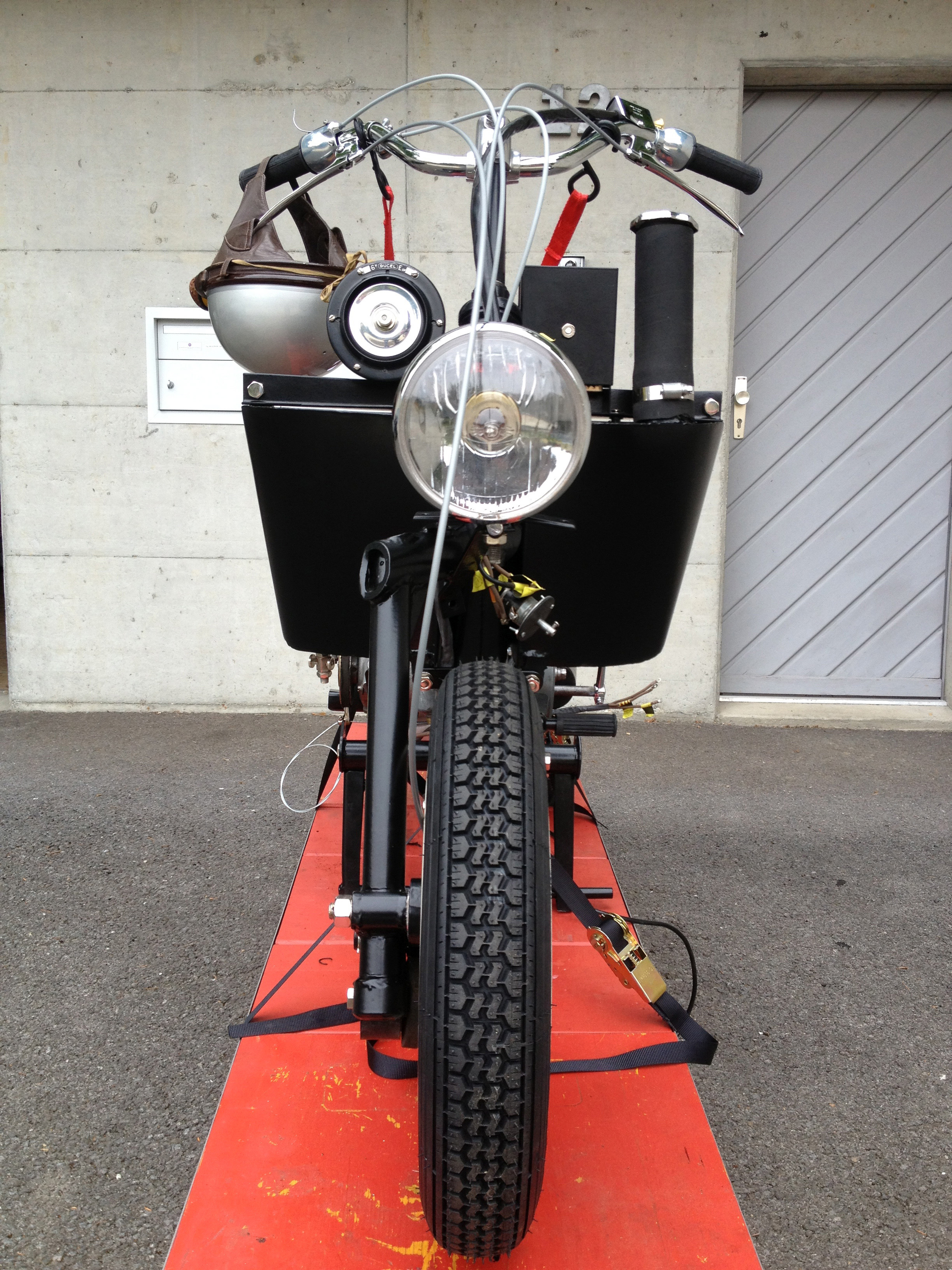

Je viens de finir le remontage du guidon et j'en profite pour déposer ces quelques photos:
Winston Churchill
Messages : 1793
Re: BM250 & Cushman 53 et Cushman 40s
" tiens, l'pénible est de retour.... "
Messages : 10183
T'ain c'est chouette !
