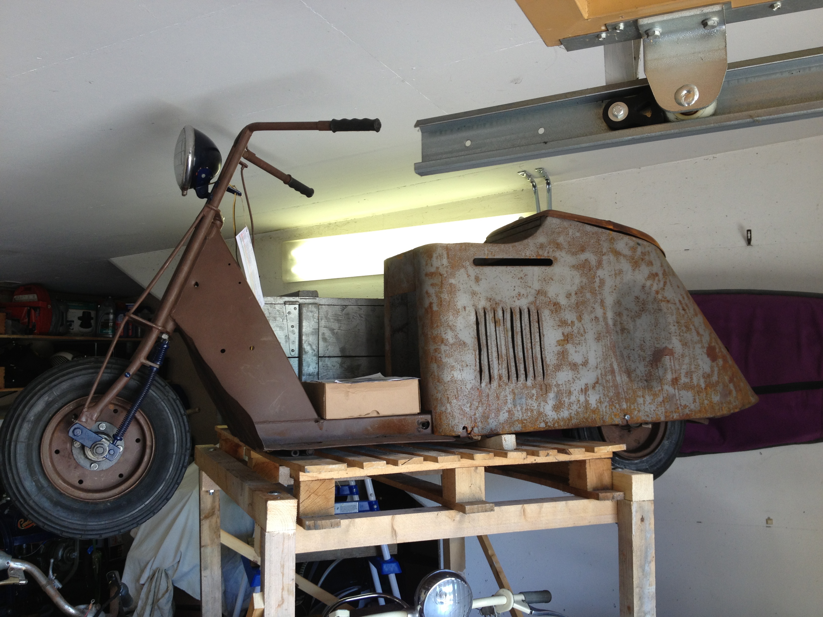

Je joint également quelques photos de mes scooters.

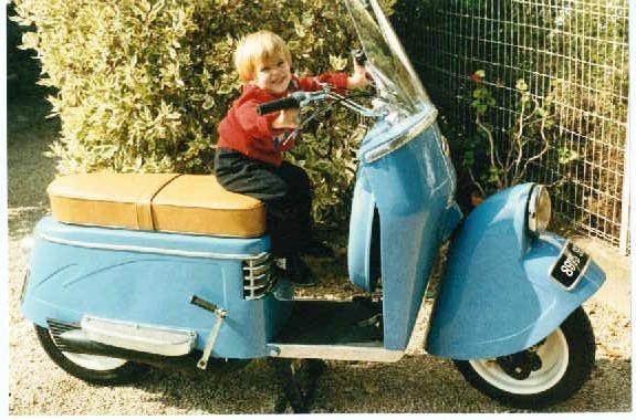

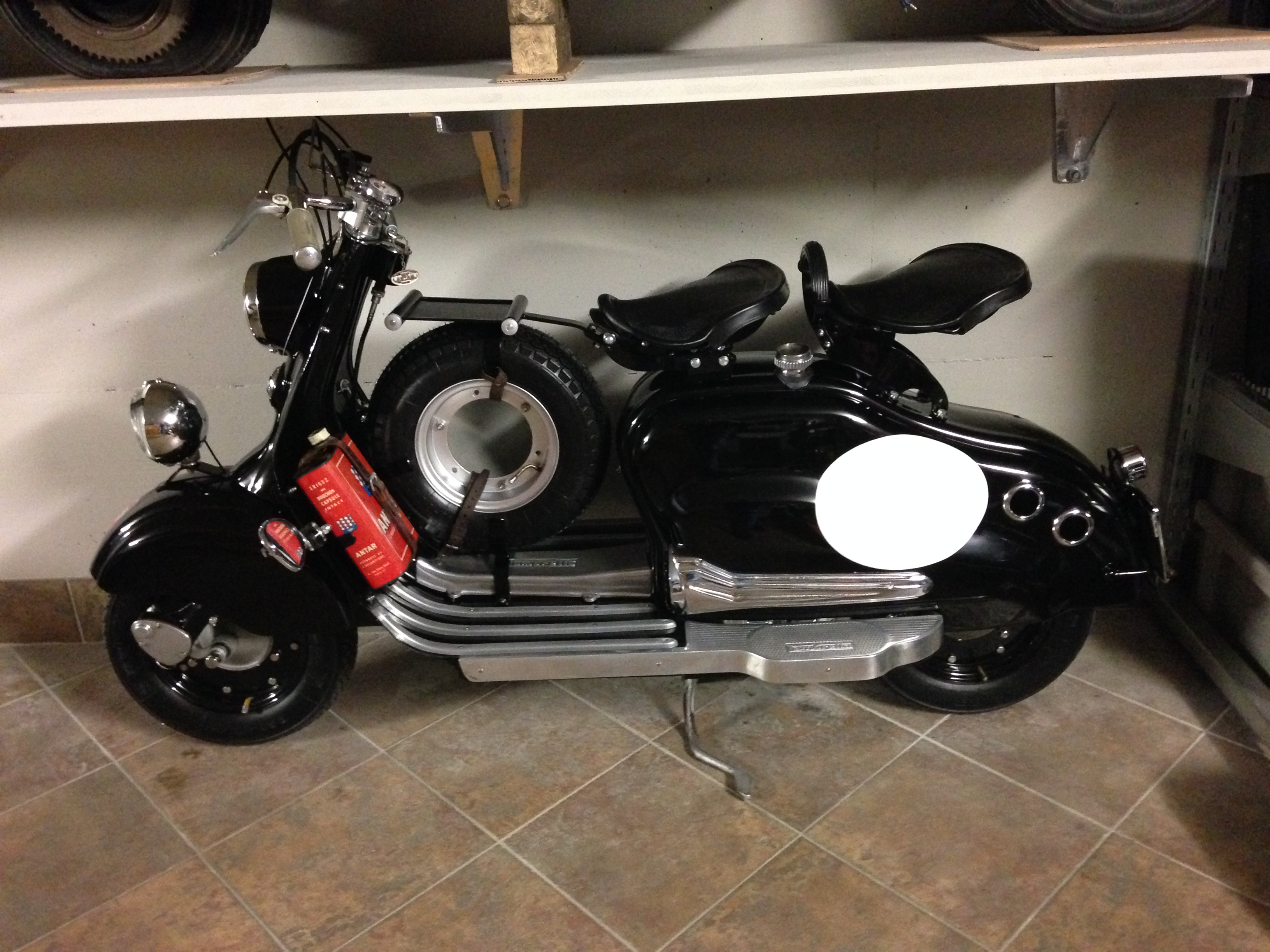

Superbe ton LD !
I like it!
Des photos de l'intérieur, vers le moteur ?

Je suis en Suisse à Lausanne et j'ai de la famille en Normandie et sur Paris.
Je pense que tu as raison, le plus simple sera de commander toutes les pièces aux US en une seule fois et pour les deux scoots mais j'en aurais pour 900 Dollars de port.
Pour mon Berni, il me manque les roues, le plancher, la roue de secours et son cache.
Si quelqu'un a ces pièces, je suis preneur.

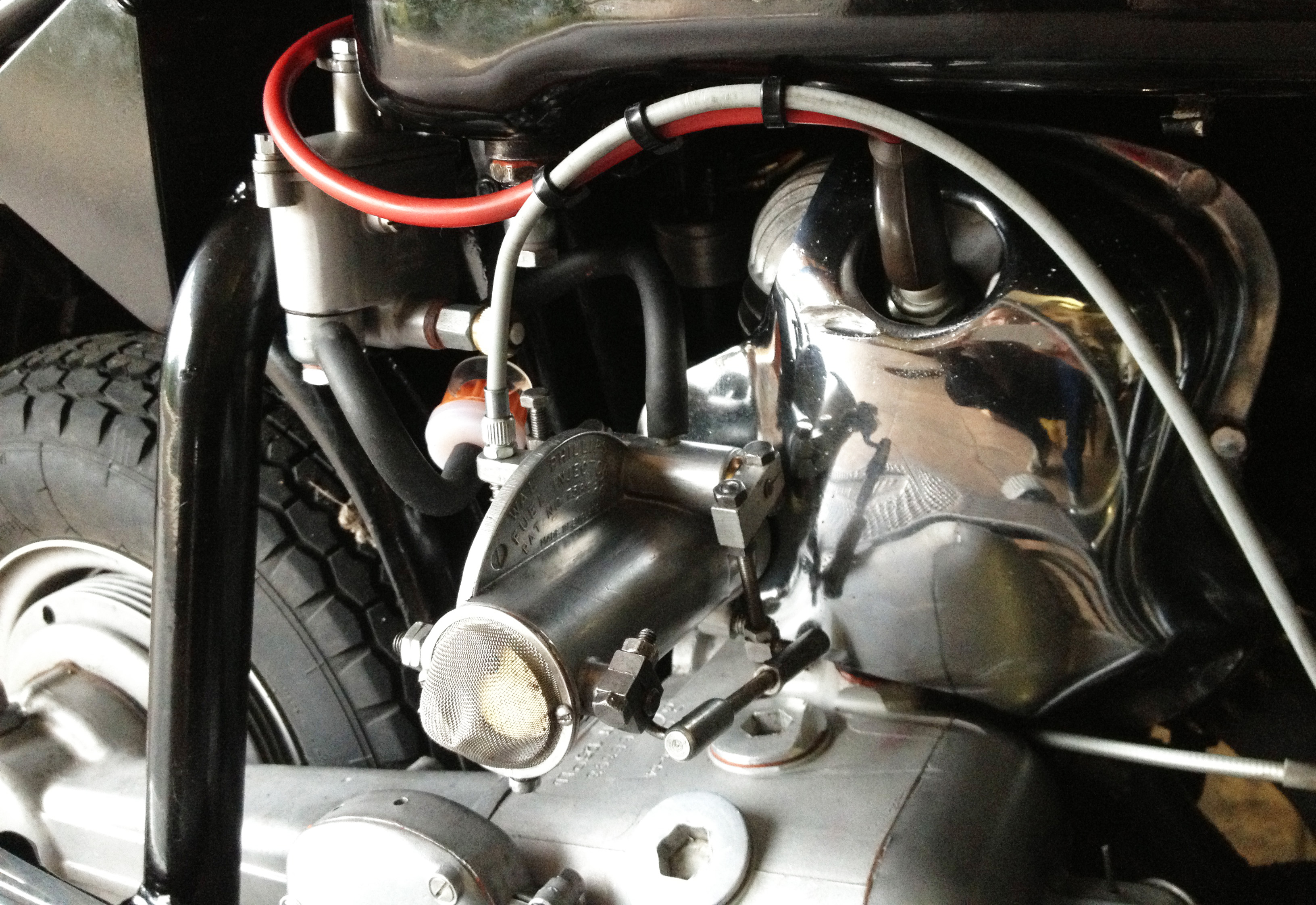

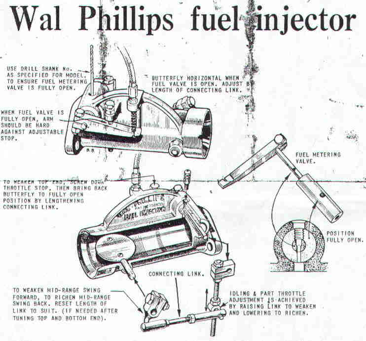

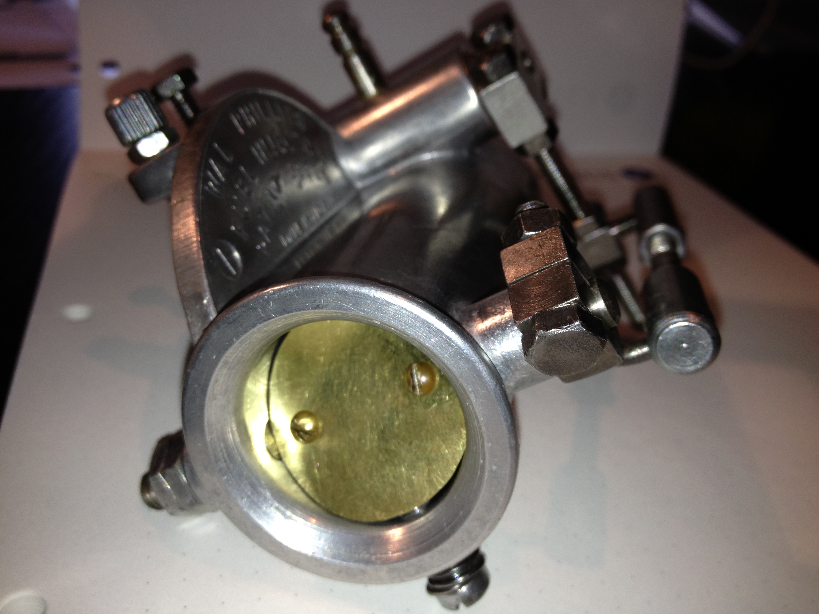

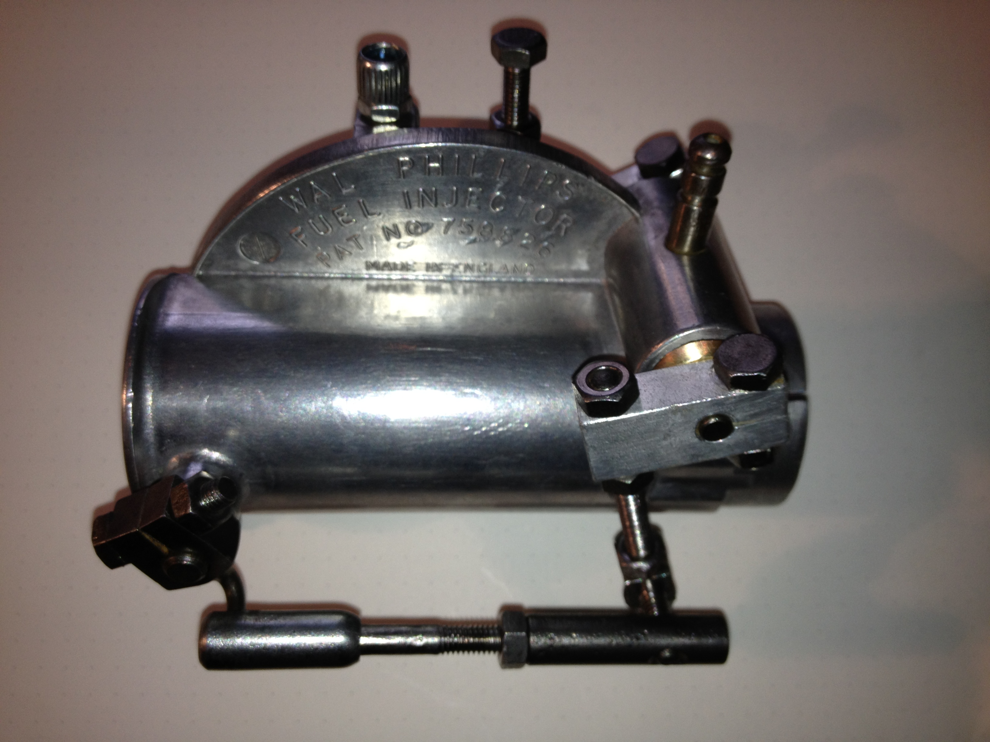

Je vais faire des photos du moteur de mon LD qui roule avec un injecteur: "Wall Philips injector" couplé à un bol externe AMAL que je dois encore monter.

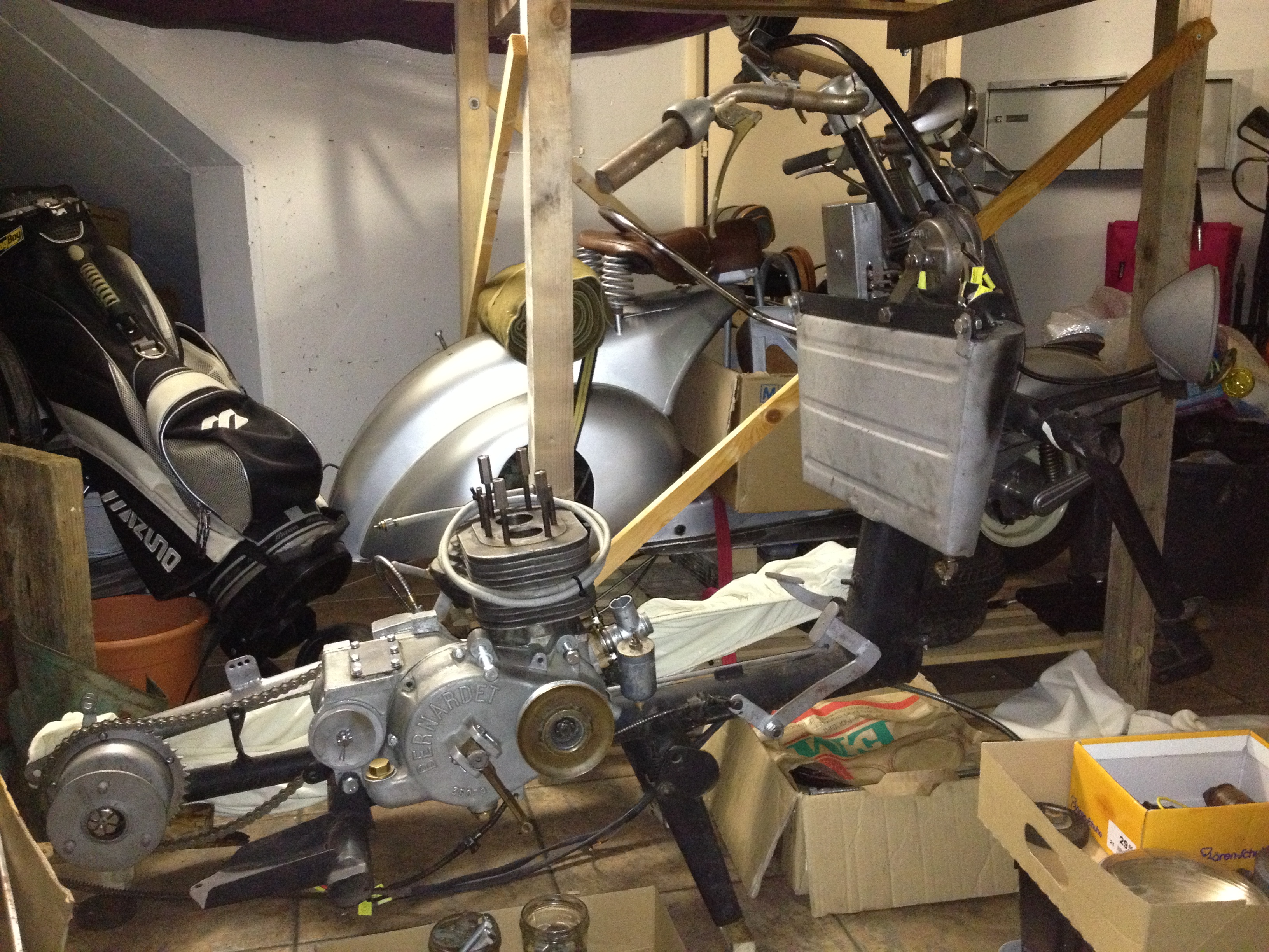

Re: Recherche pièces pour Cushman 53 et Cushman 40s

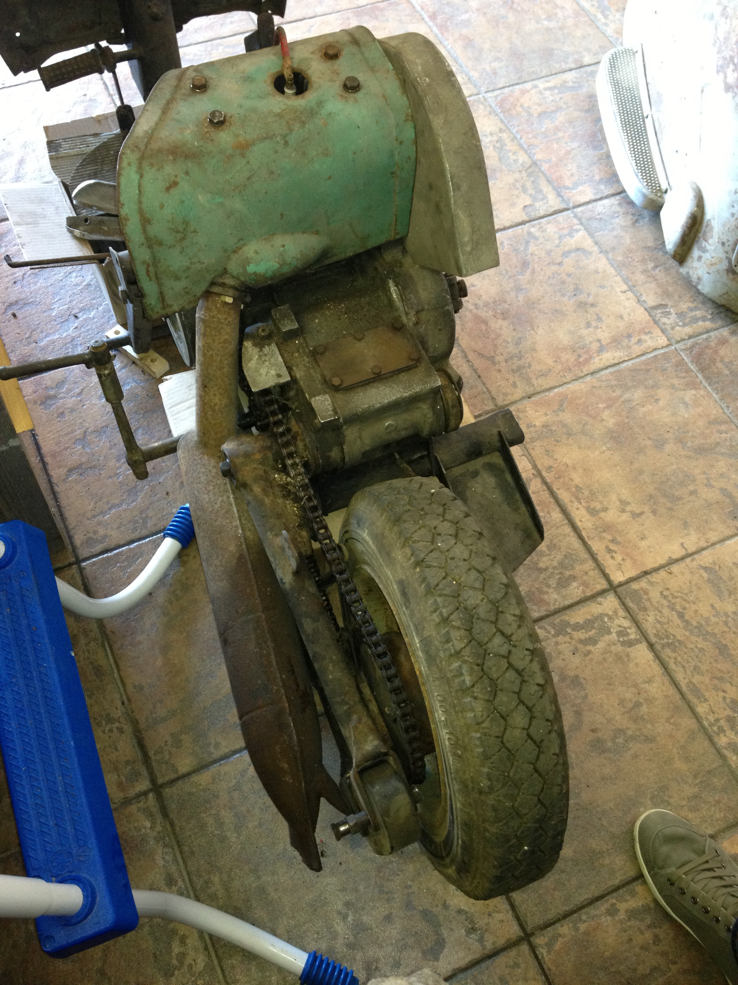

C'est un B 250 à moteur Violet, encore plus rare et plus spécial côté moteurque le BM 250....
C'est comme au musée Piaggio, tout est garé dans les racks.....

salut je veux bien voir a quoi correspond ce systéme d'injection sur un ld.

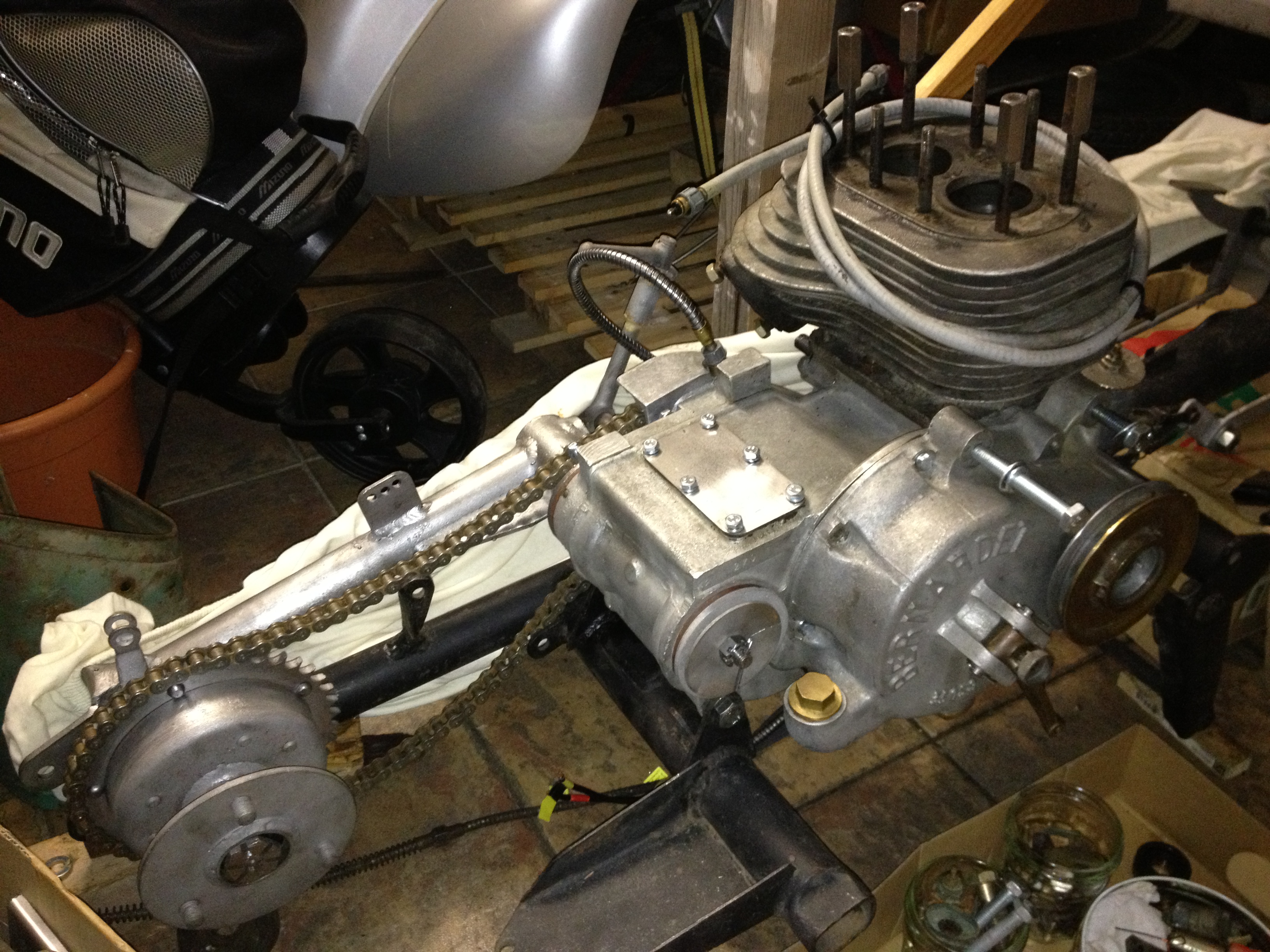

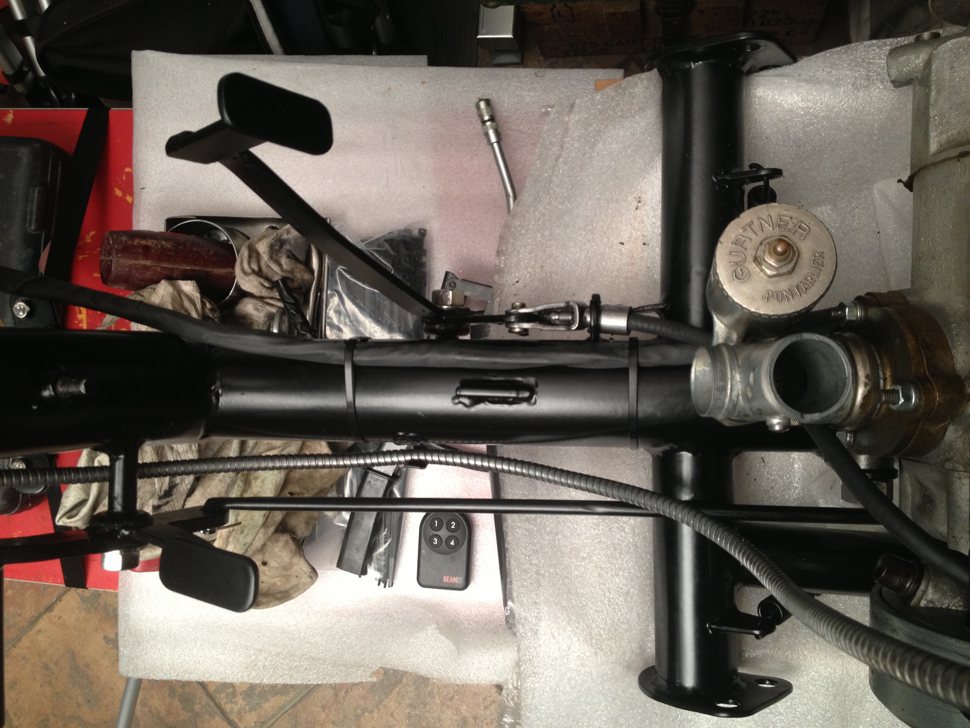

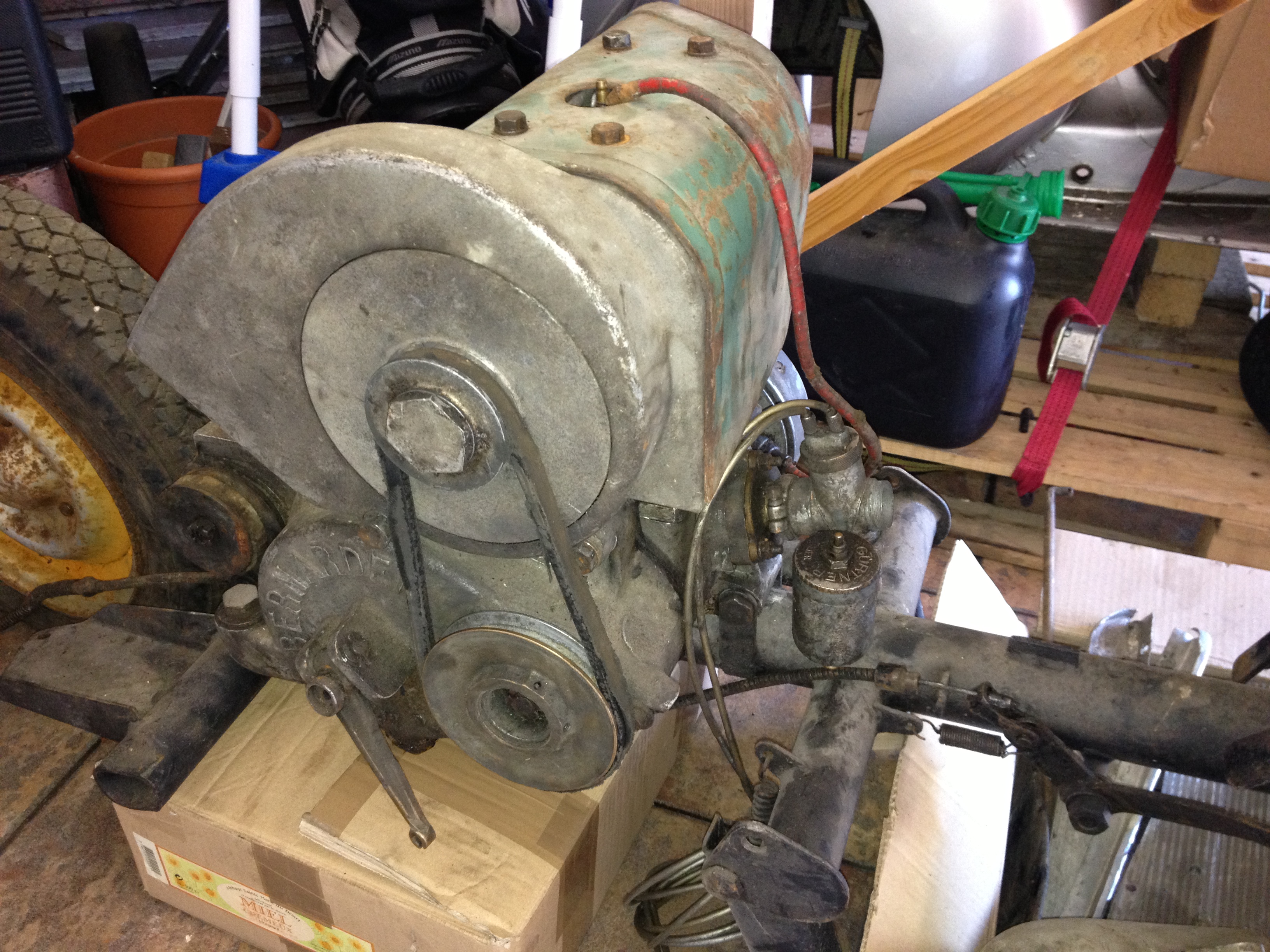

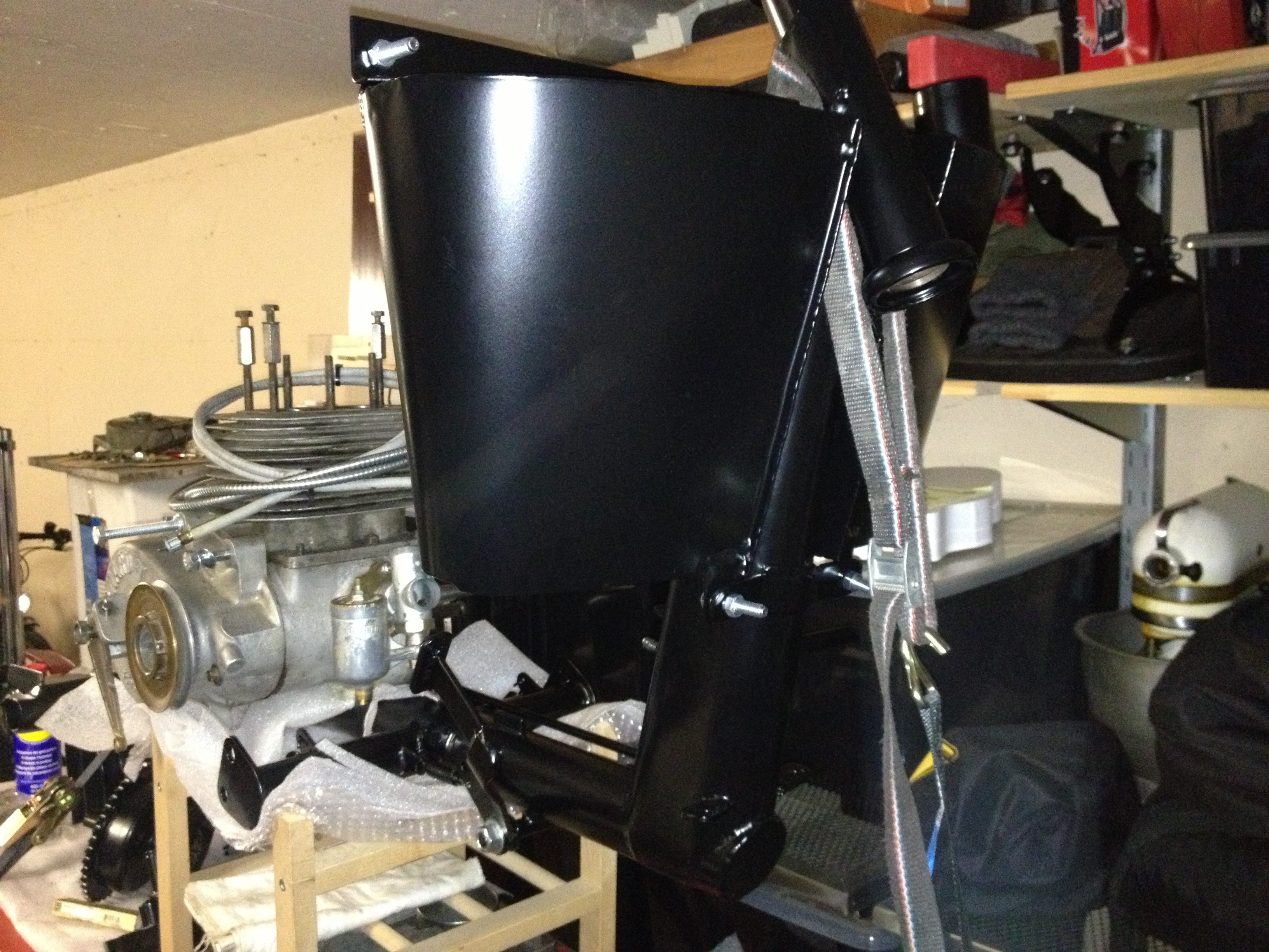

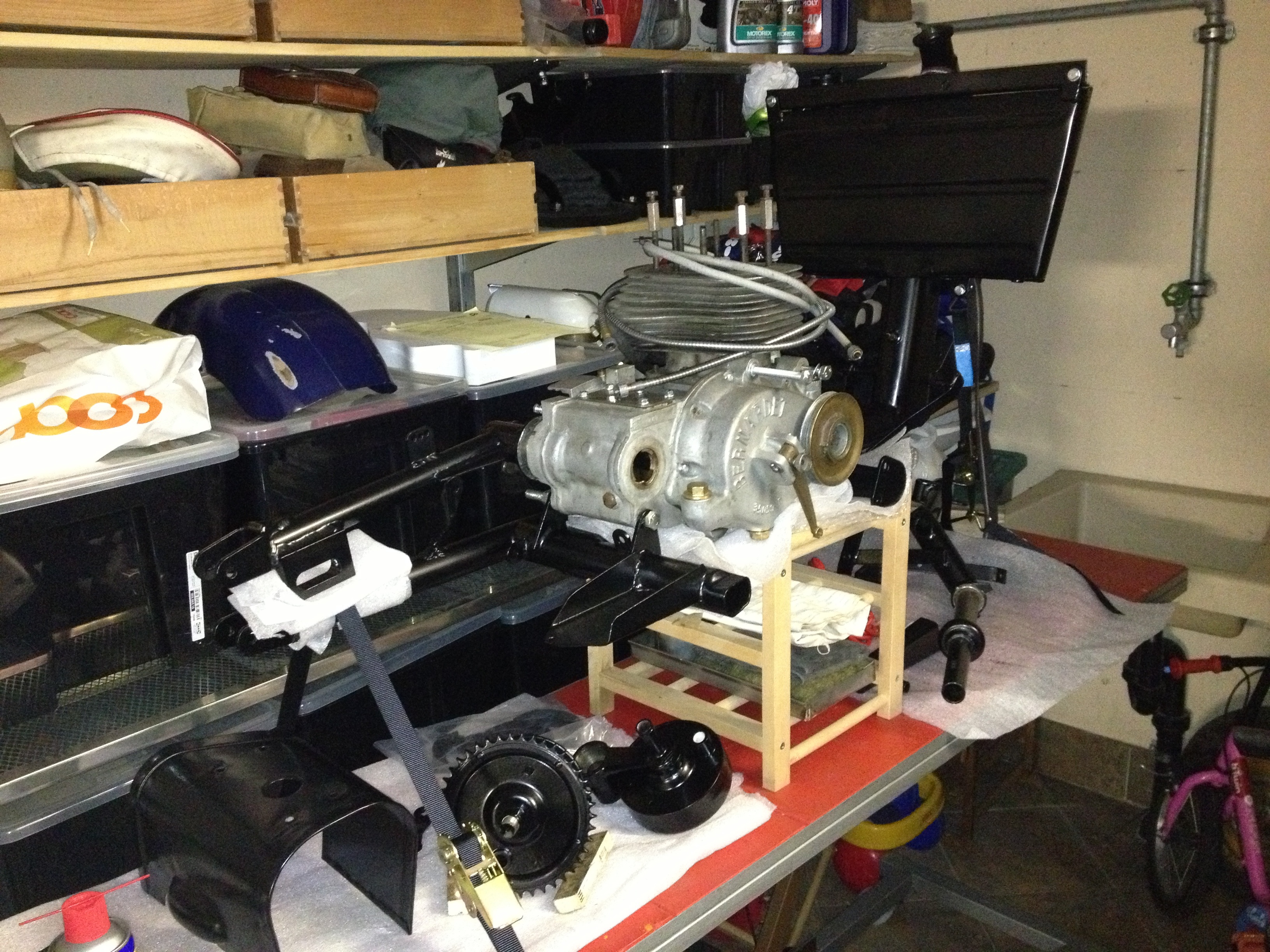

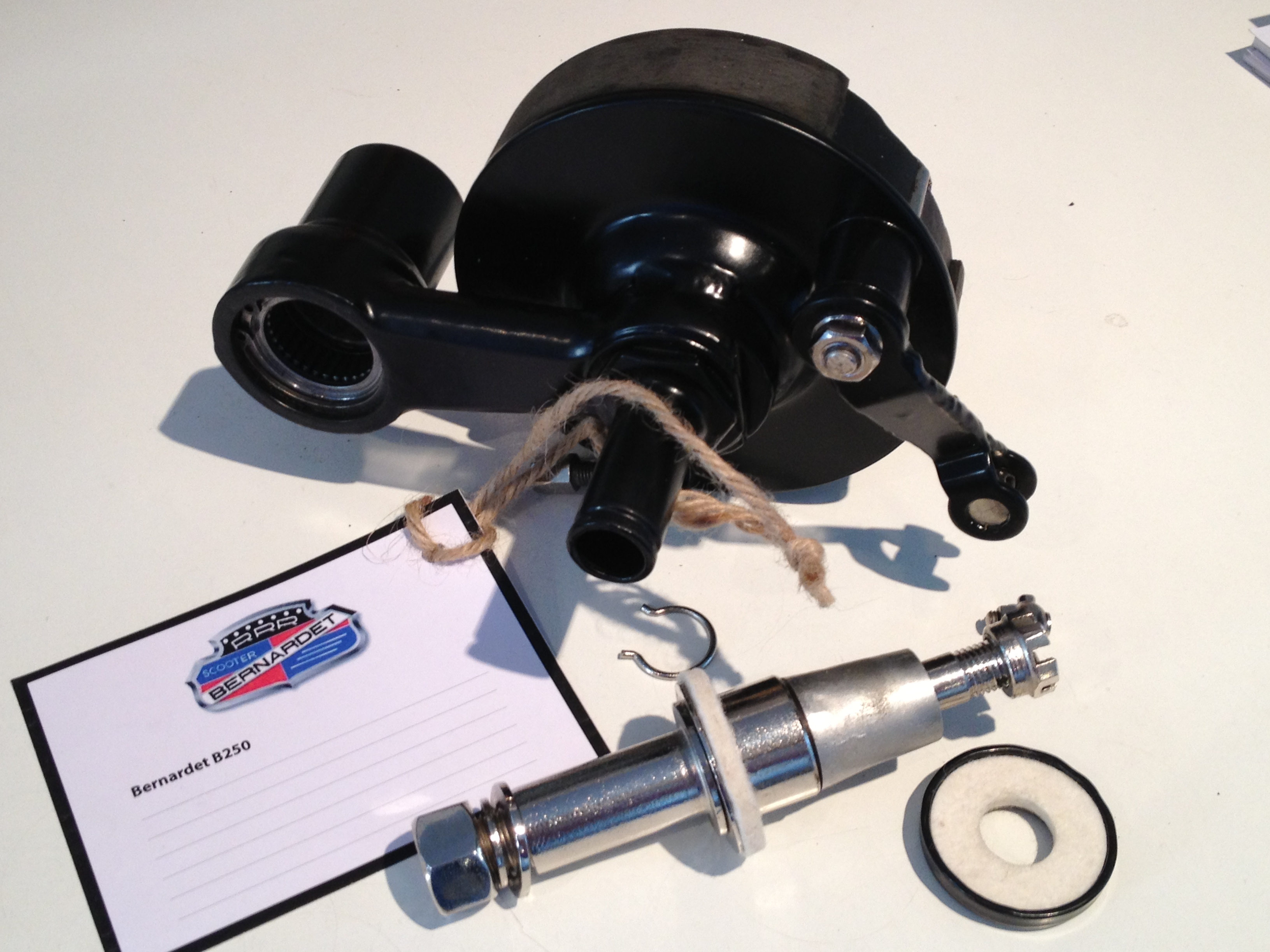

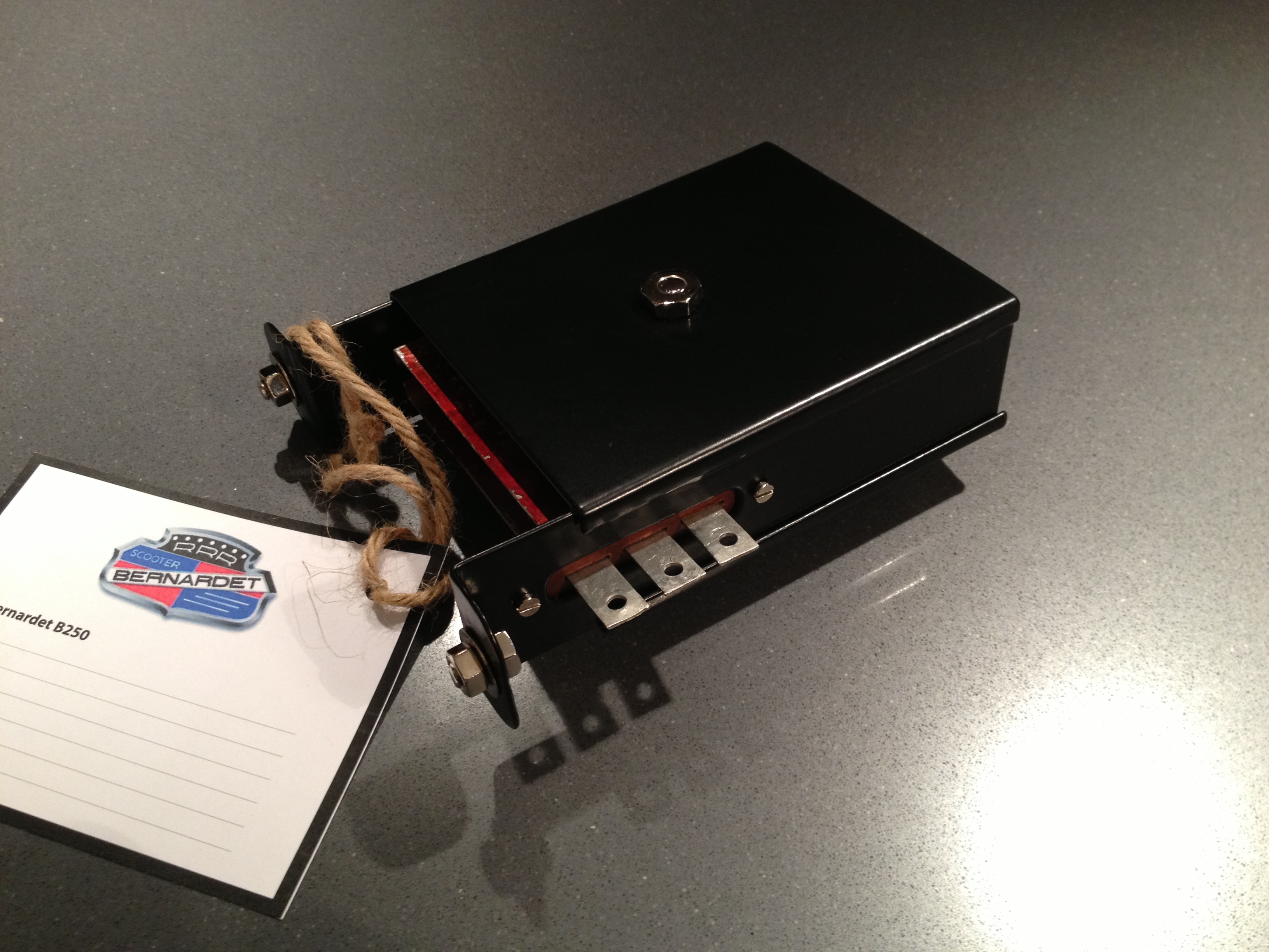

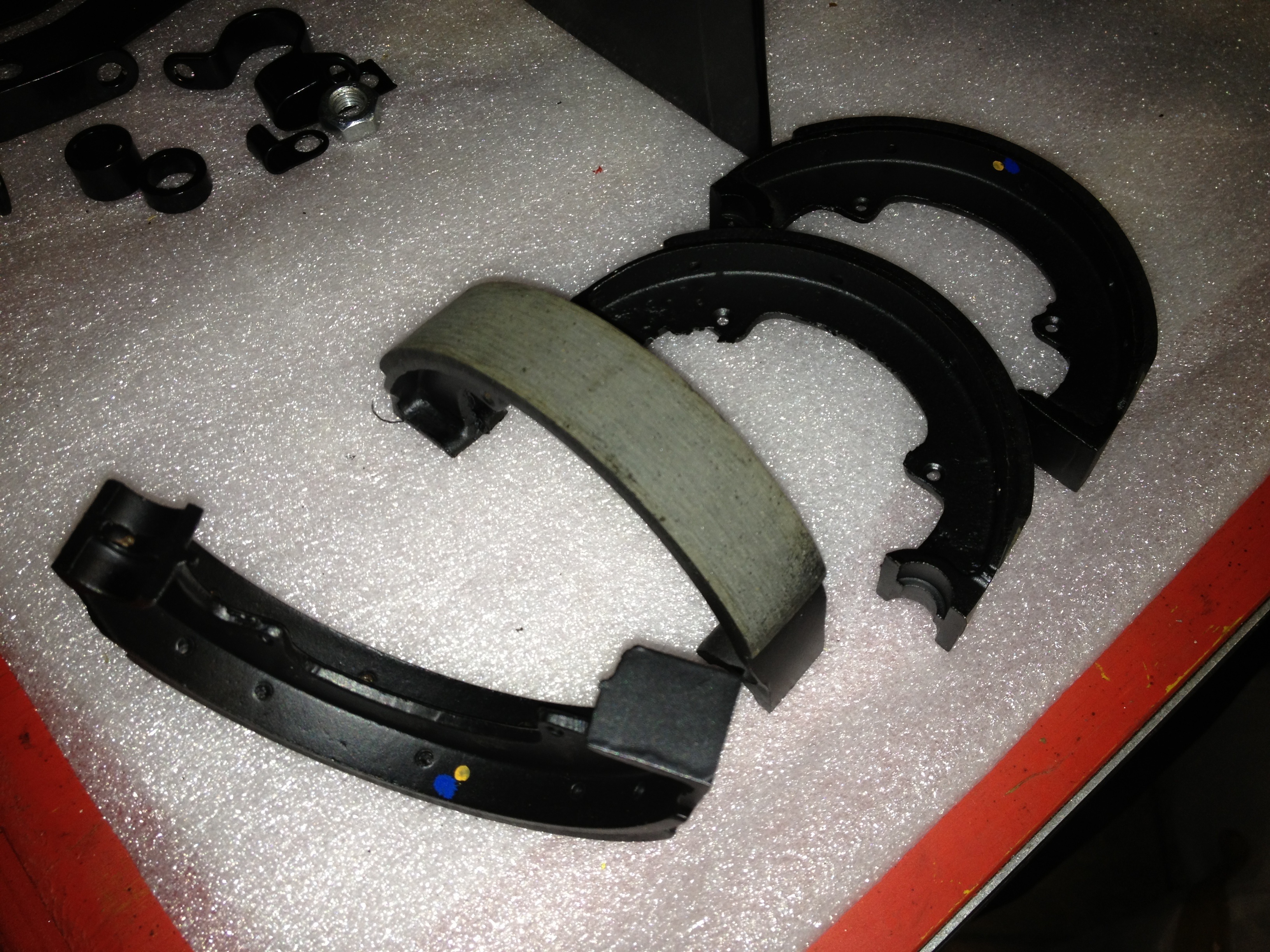

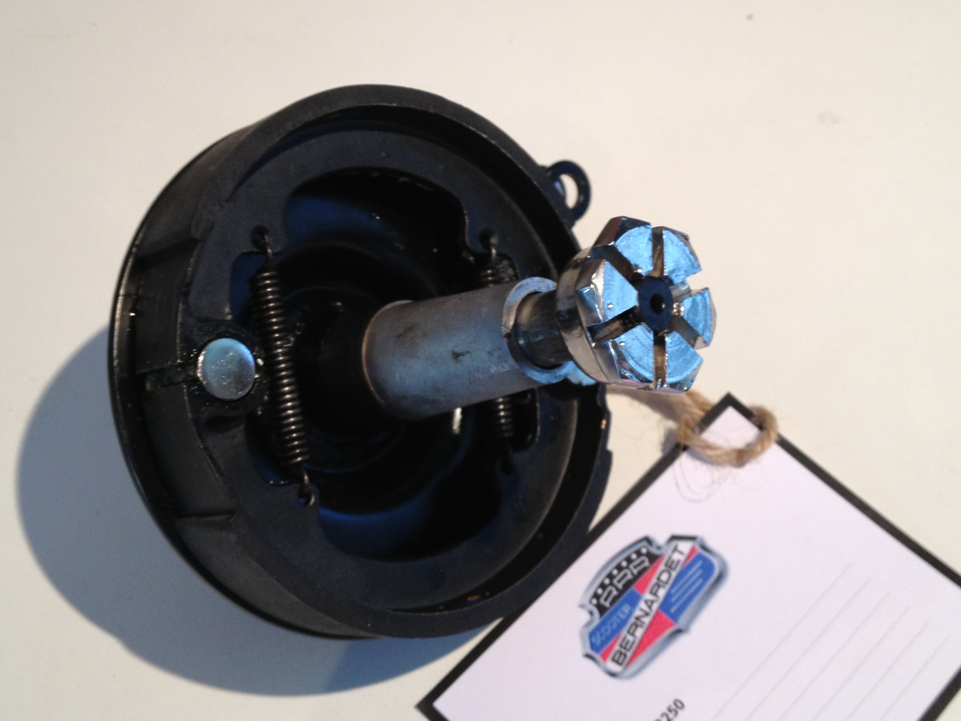

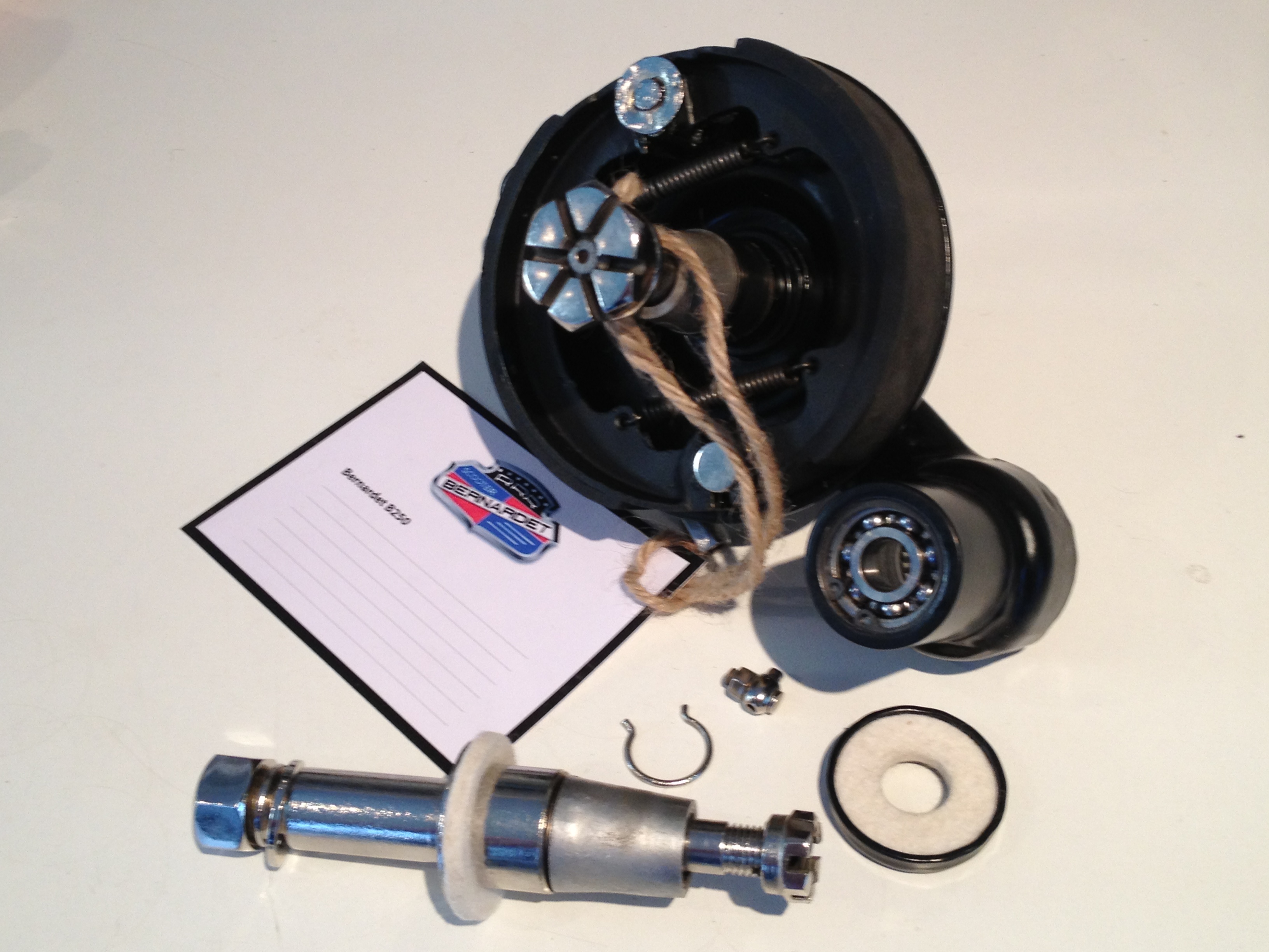

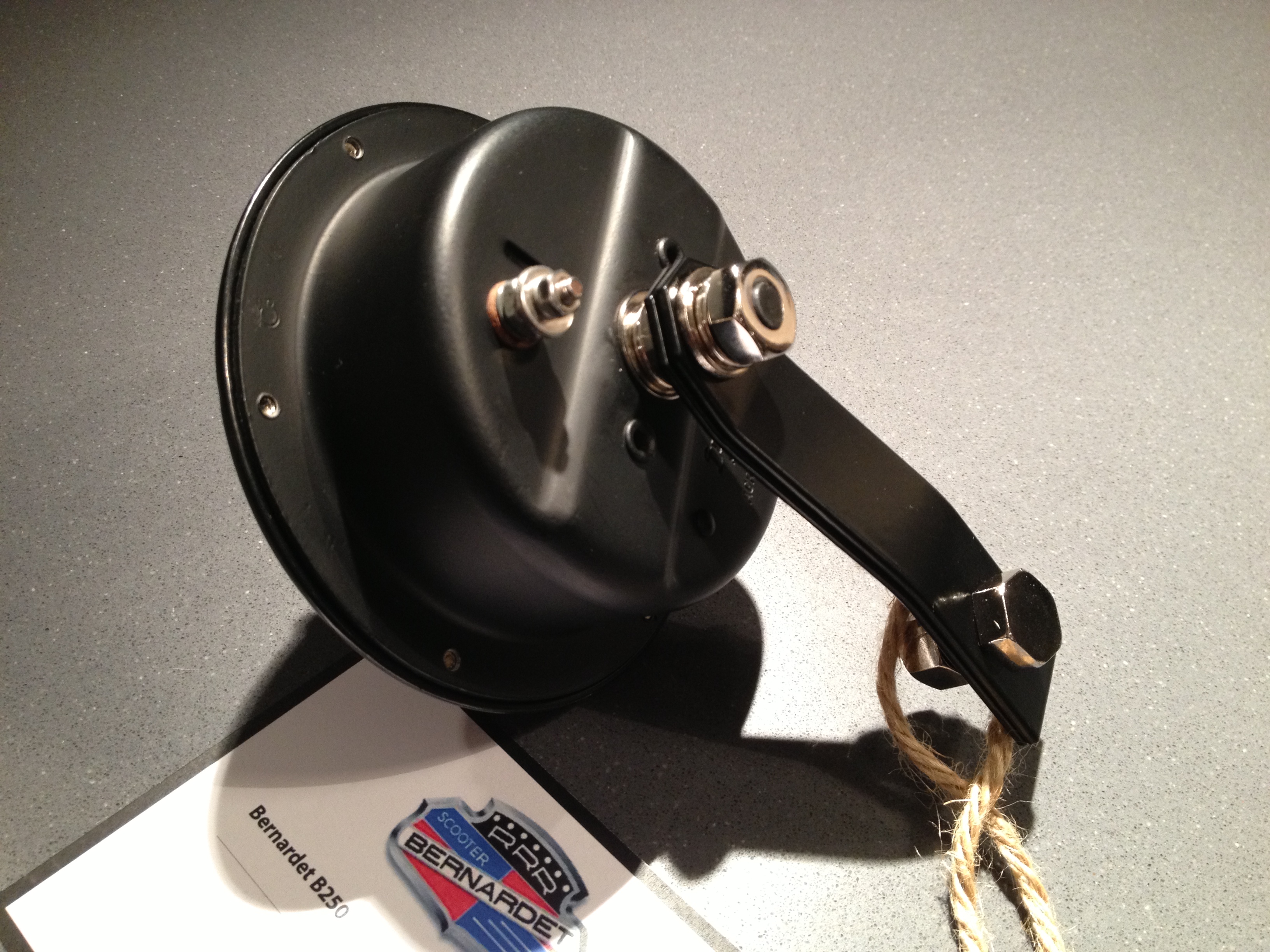

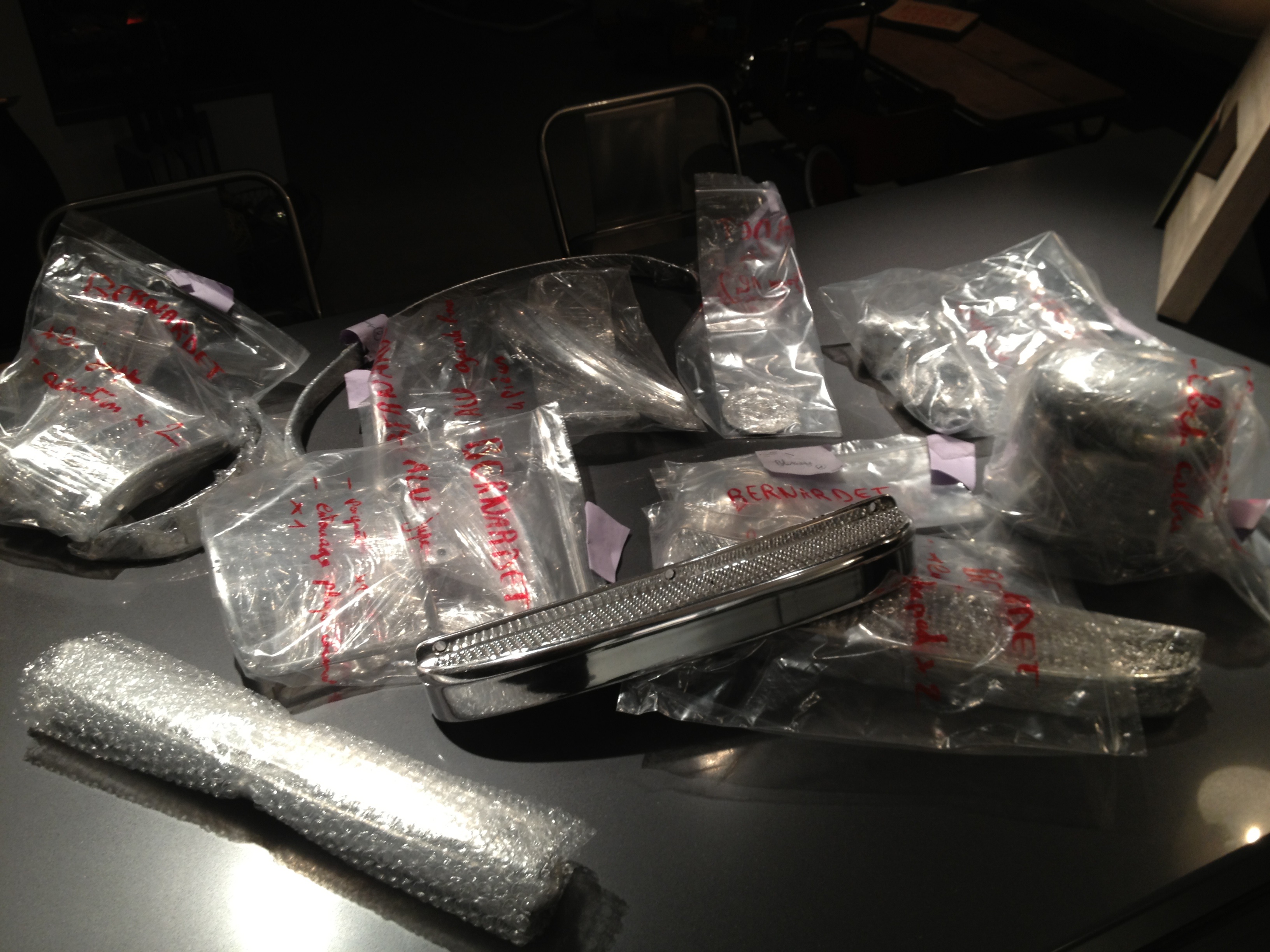

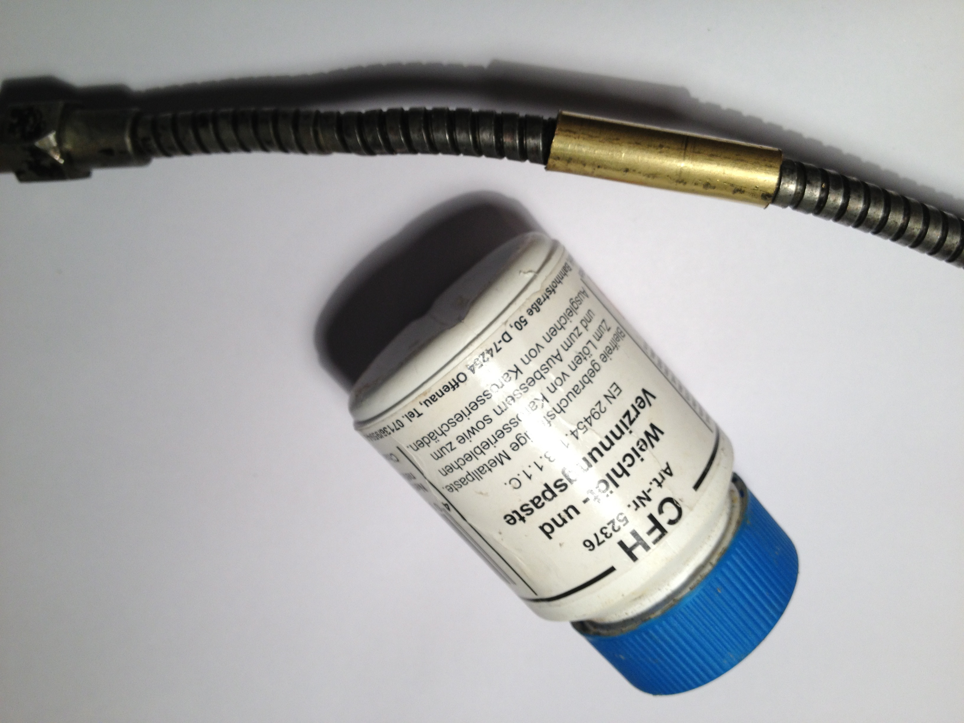

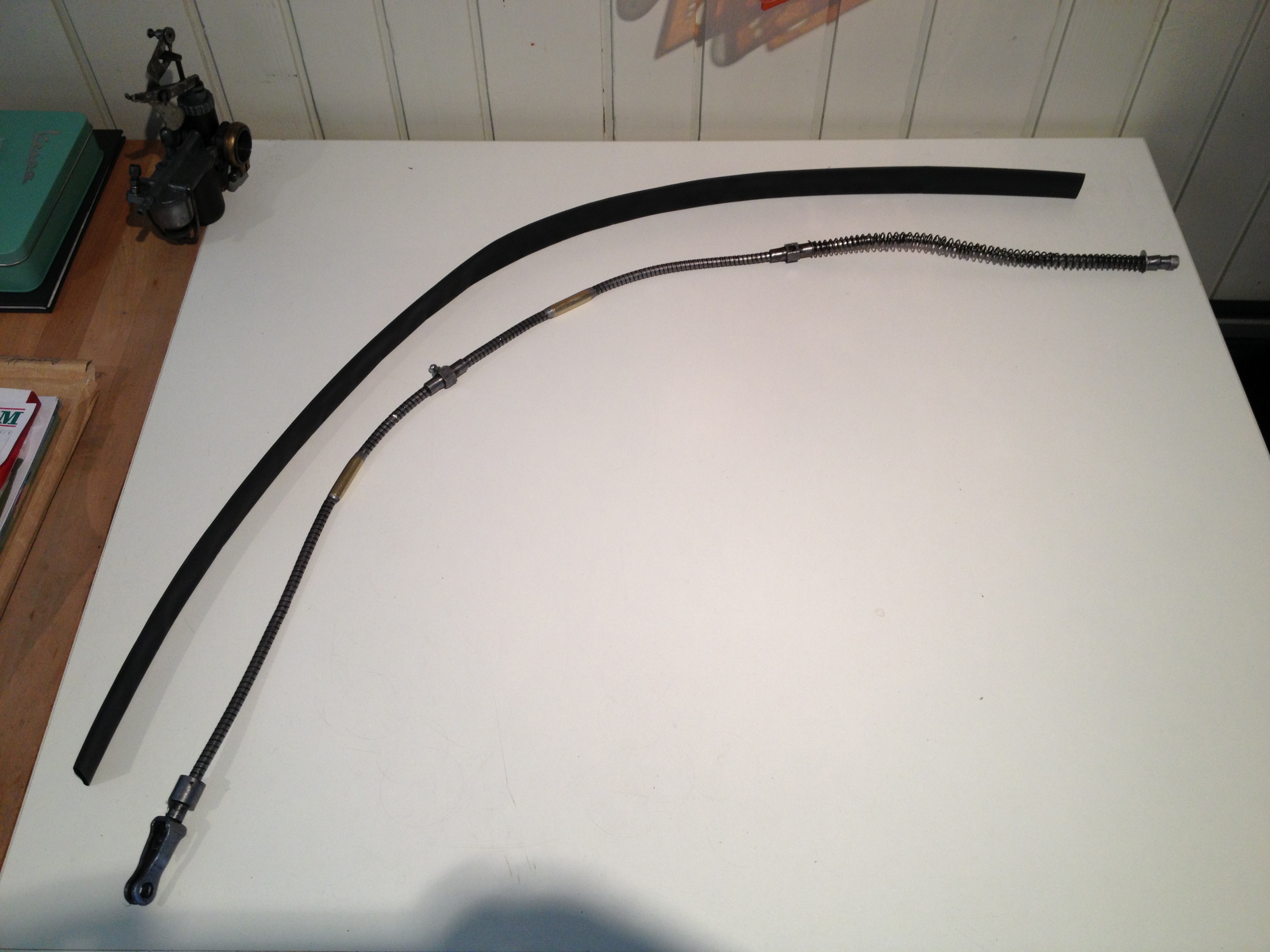

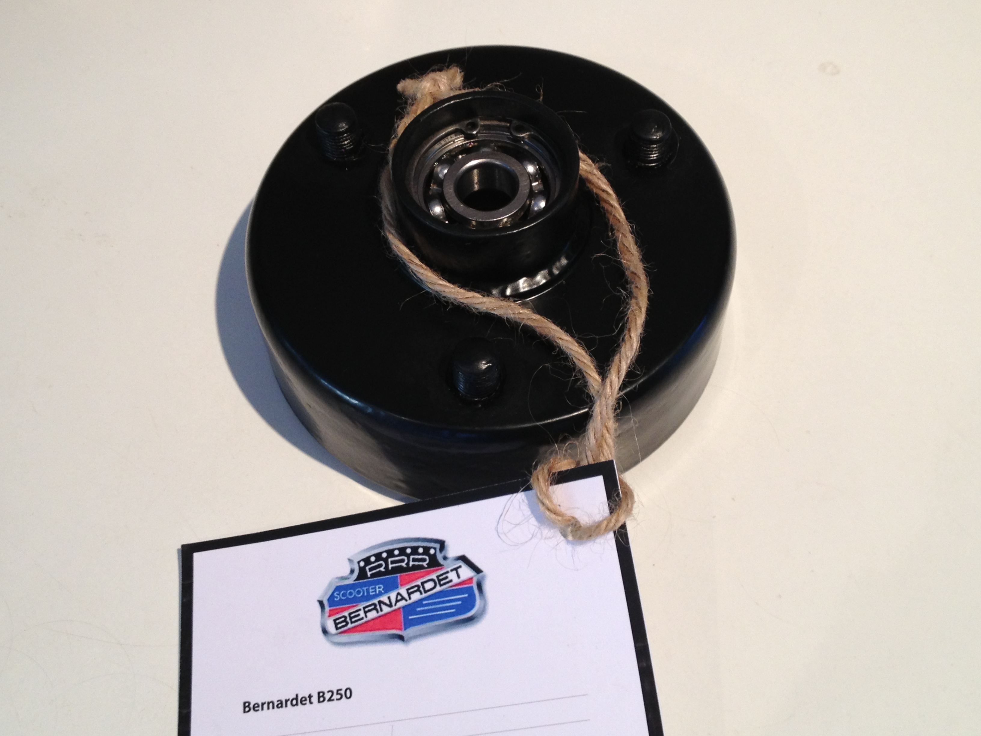

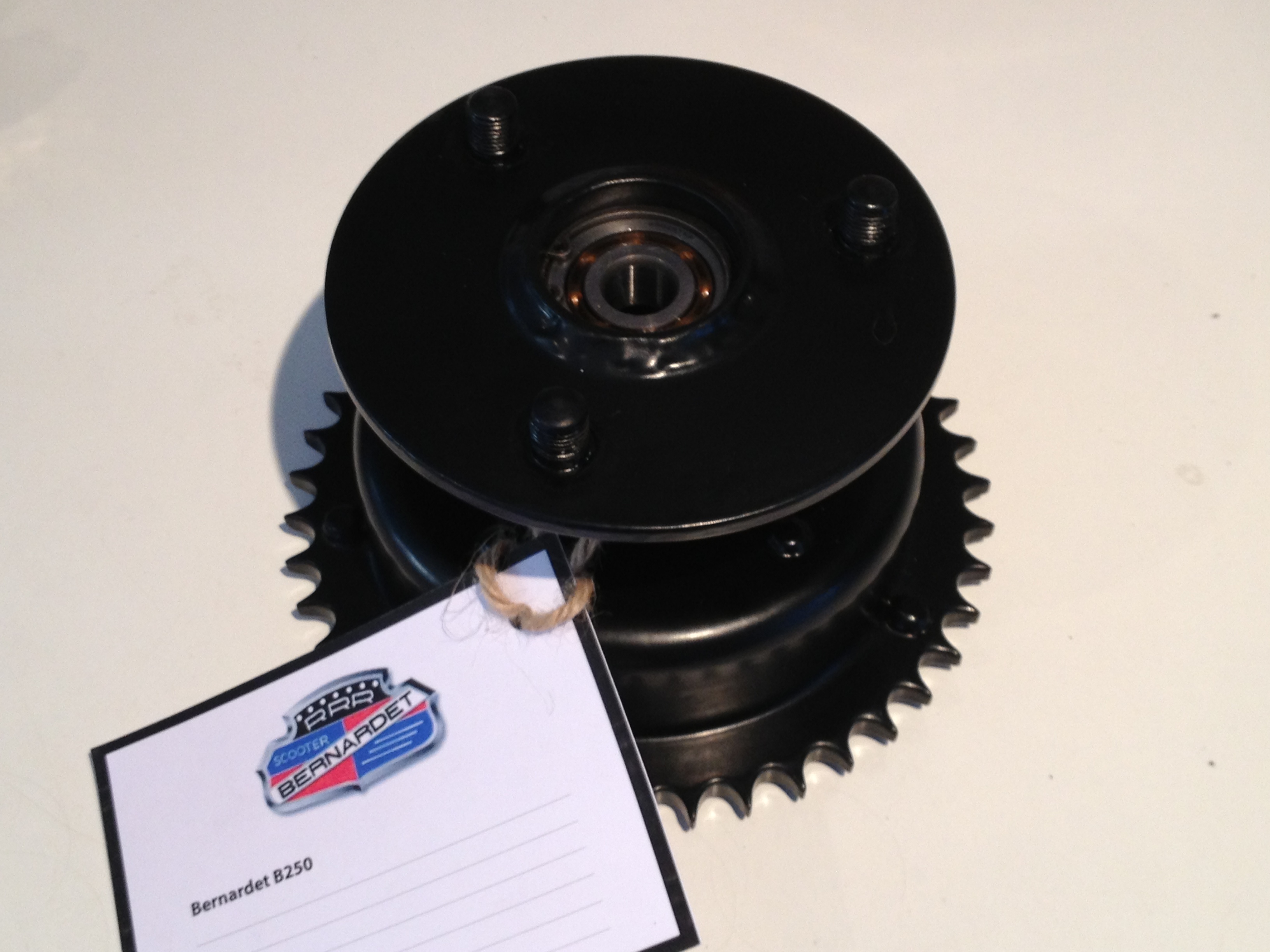

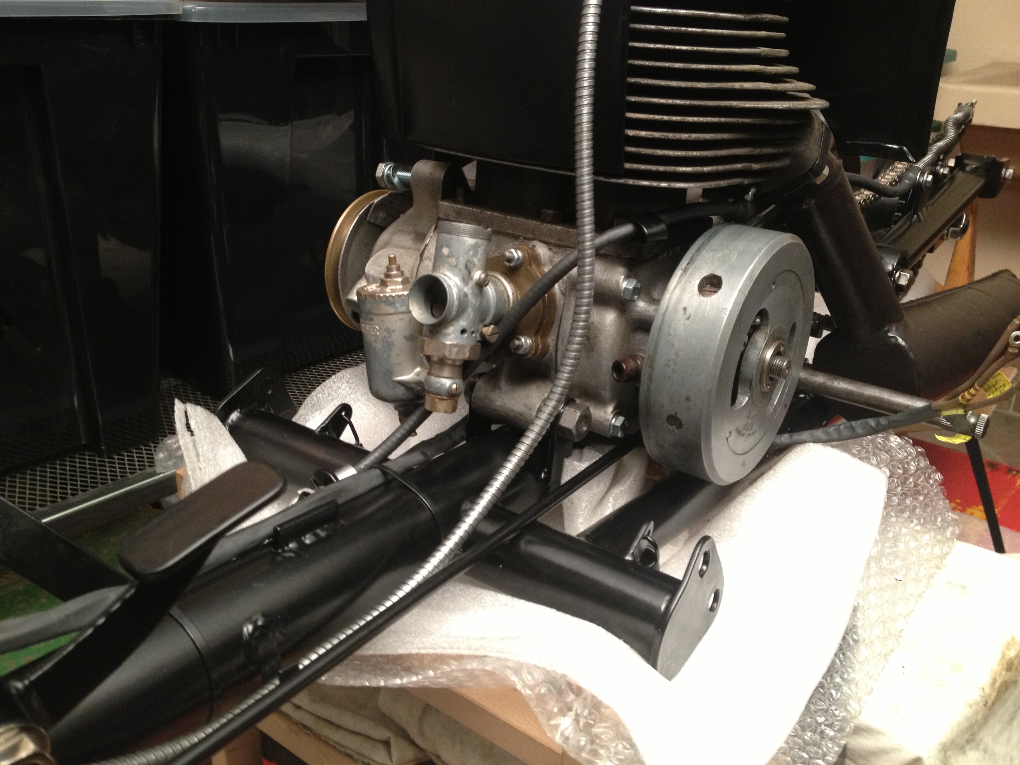

Oui Markus, tu as raison c'est bien un B250 avec un moteur Marcel Violet 250cc Bicylindre et non un BM 250.
J'en profite pour ajouter quelques photos.
Pas trop galère la remise en état du moteur ?
Il était réputé assez mal conçu. Tu confirme ?
- La Gachette
- Messages : 199
Oui s'est vrai c'est le calage de l'allumage qui semble compliqué à régler (2 cylindres et une seule bougie pour tout faire péter).
Le club Bernardet m'a conseillé un mécanicien qui en a déjà réglé un.
Je pense ouvrir prochainement un poste sur la restauration de ce scooter:
- Etape 1
Pour le moment l'objectif de la restauration est de passer en pyrolyse toutes les pièces rouillées
puis les sabler et ensuite procéder à un montage à blanc, afin de vérifier qu'il est bien complet
et comprendre comment passent les câbles.
- Etape 2
Redémontage et thermolaquage noir de toutes les pièces du châssis.
- Etape 3
Remontage sans le moteur
- Etape 4
Réfection complète du moteur
- Etape 5
Réfection de la carrosserie
- Etape 6
Finaliser le montage
- Etape 7
Essai sur route si je trouve des roues

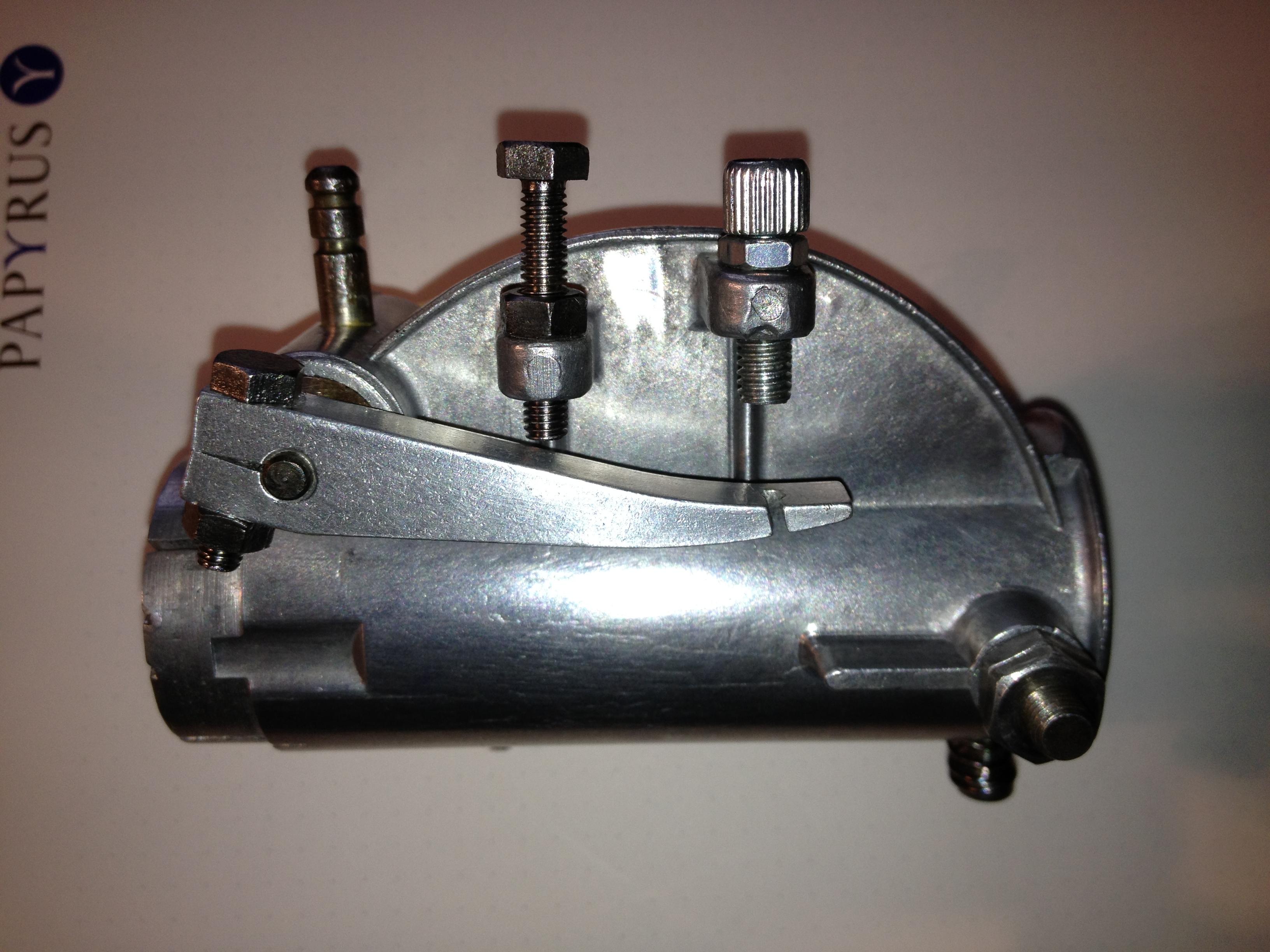

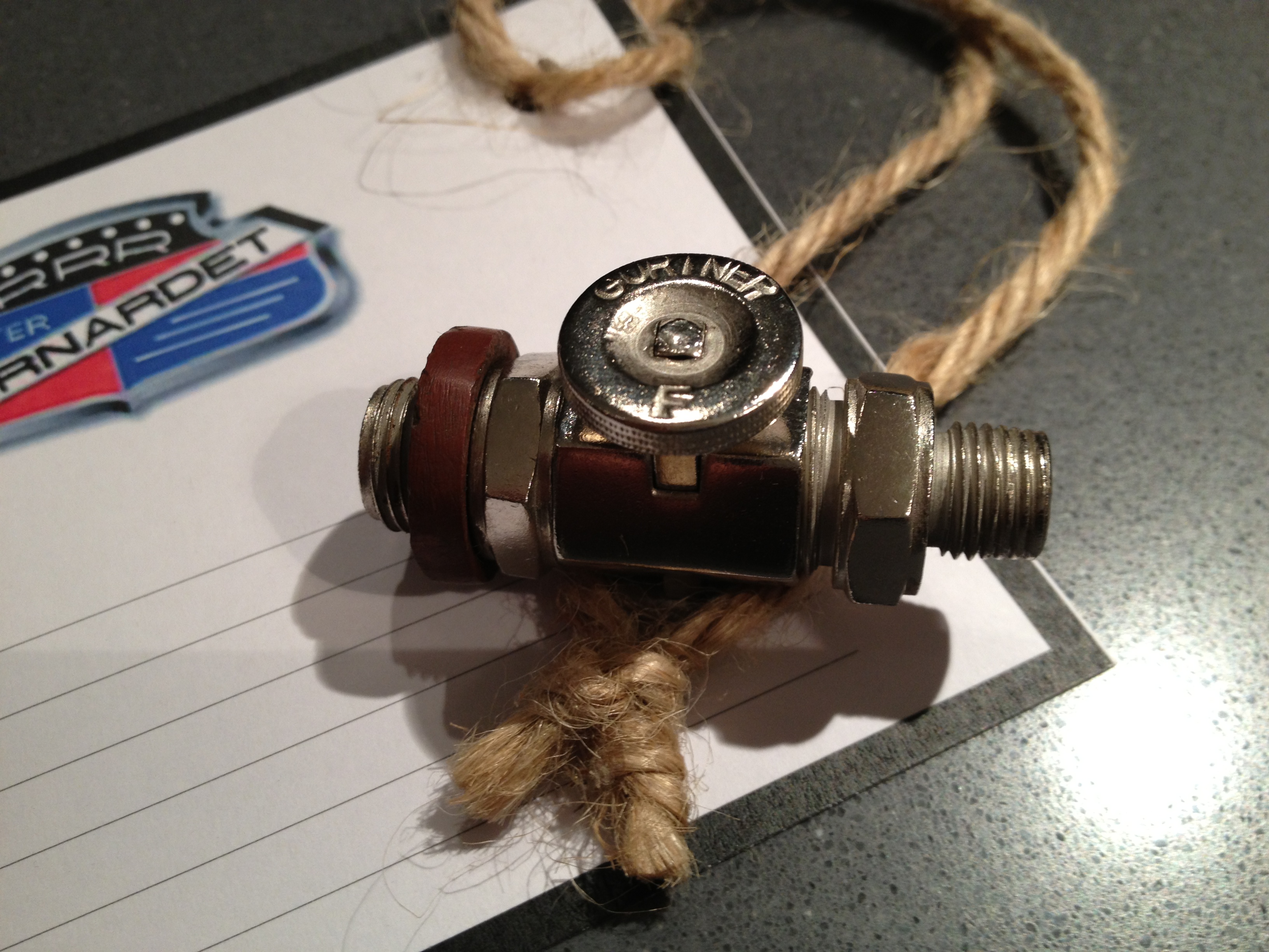

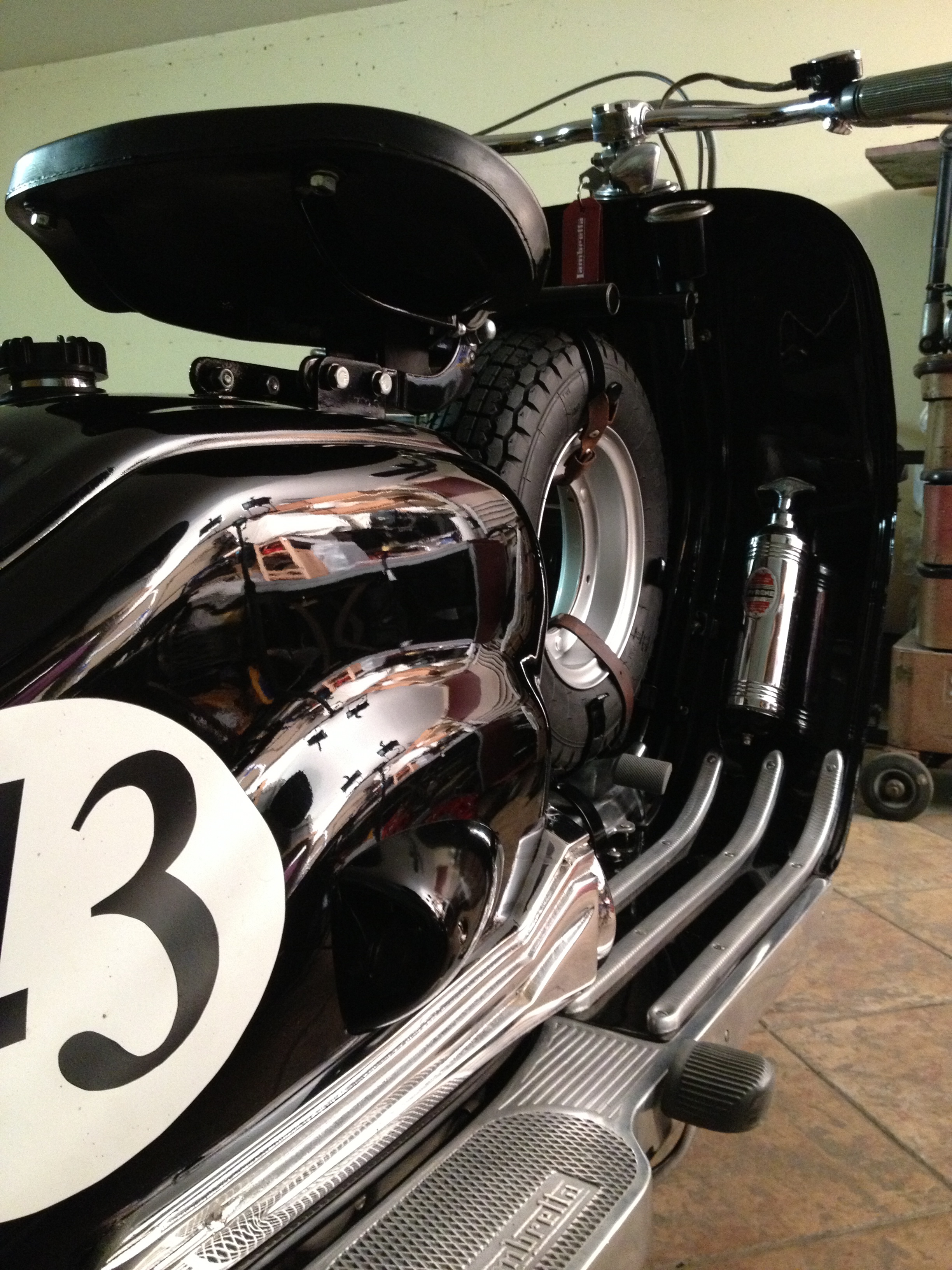

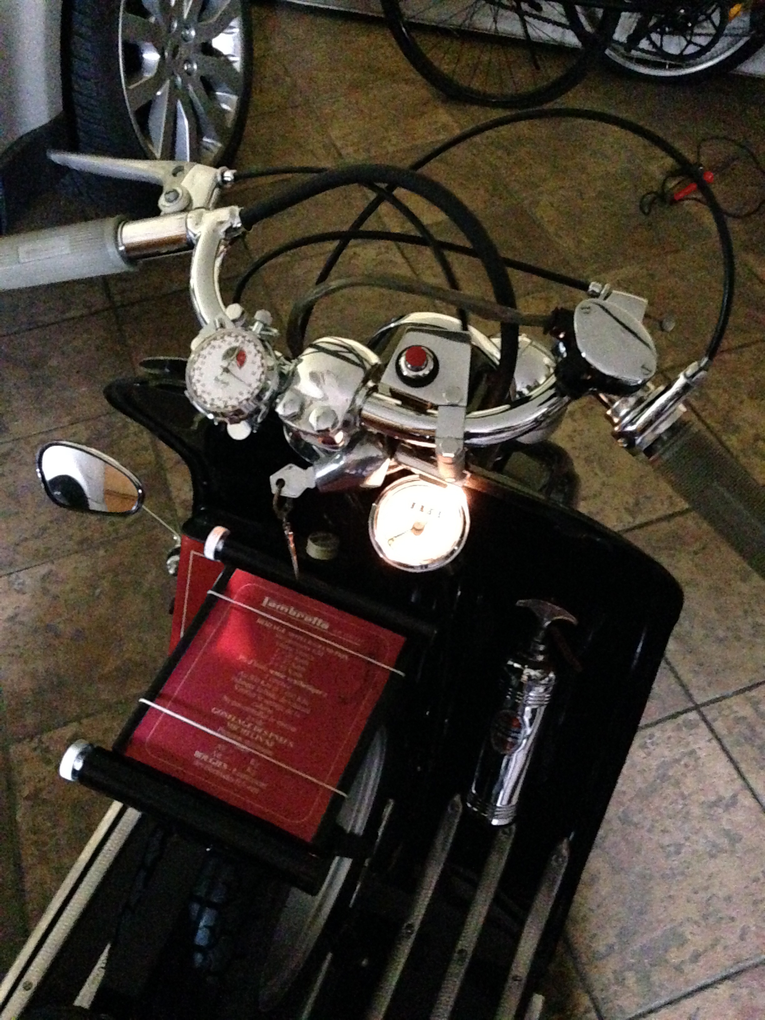

Suite à la demande de Spock, voici les photos du montage du Wal Philips Fuel Injector avec son bol externe monté à l'intérieur de mon LD.
Il faut encore que j'adapte la tringle d'ouverture du robinet d'essence (ce robinet est situé sur le bol externe).

P'tain, mais c'est magnifique ce truc !!!!
Ca vient en lieu et place du carbu ?, en plug & play ?
Super classe en tout cas de faire éfleurer le cornet au niveau de l'écoutille dans l'aile, pour prendre de l'air frais !!
edit : J'ai trouvé ça dessus :
http://www.racinglambrettas.com/howthet ... llips.html

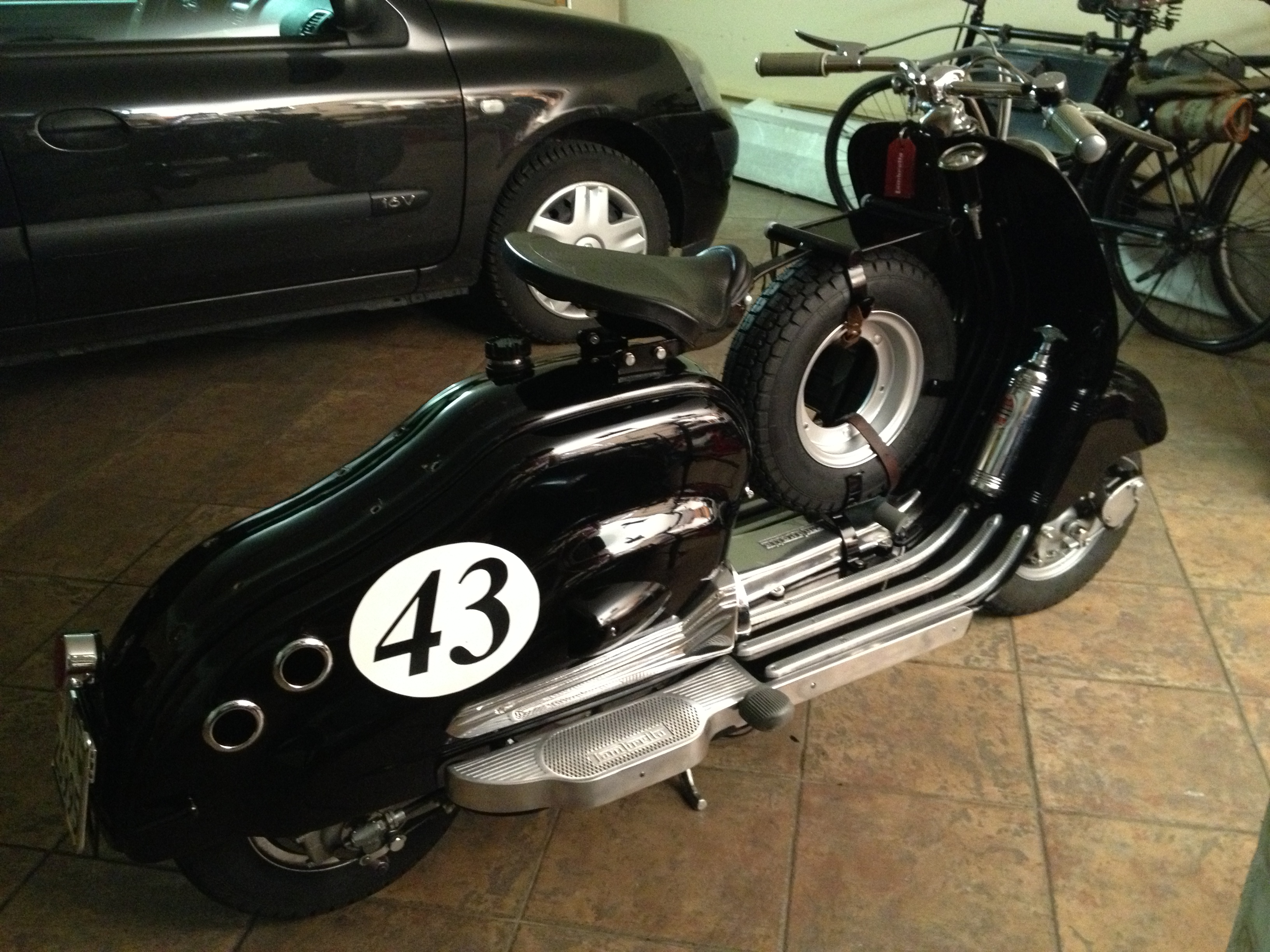

http://imageshack.us/scaled/thumb/856/33j0.jpg
Puisque ça parle de Cushman,je vous présente le mien.
Eagle 1955
Eagle 1955

Oui c'était un injecteur adapté pour le Lambretta qui venait remplacer le carbu.
A l'époque il était aussi conseillé d'installer un bol externe pour garder une pression constante du carburant vers l'injecteur.

Salut Frenchscoot,
Super ton Eagle de 1955, as-tu une photos plus grande?

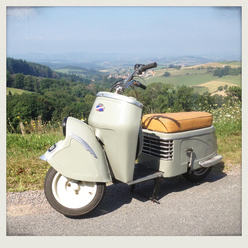

je vais essayer,suis toujours aussi nul avec imageshark
frenchscoot
- Messages : 43
- Inscription : 18 janv. 2013, 08:25
http://img443.imageshack.us/img443/3736/em8c.jpg
j'espère que la c'est bon

Peut etre mais alors en Mécanique respect ! quelle belle machine...rhaaaafrenchscoot a écrit :je vais essayer,suis toujours aussi nul avec imageshark

Bravo c'est une très belle restauration.
Es-tu passé par Denis Carpentier pour les pièces?

En fait je l'ai acheté dans cet état. Comme toi à Phil,mais déjà commandé quelle pièces chez Carpenter.
Il y a aussi Arcadia Cushman.Et pas mal d'infos sur le Cushman club of America,ils ont un site avec toutes les adresses aux USA.

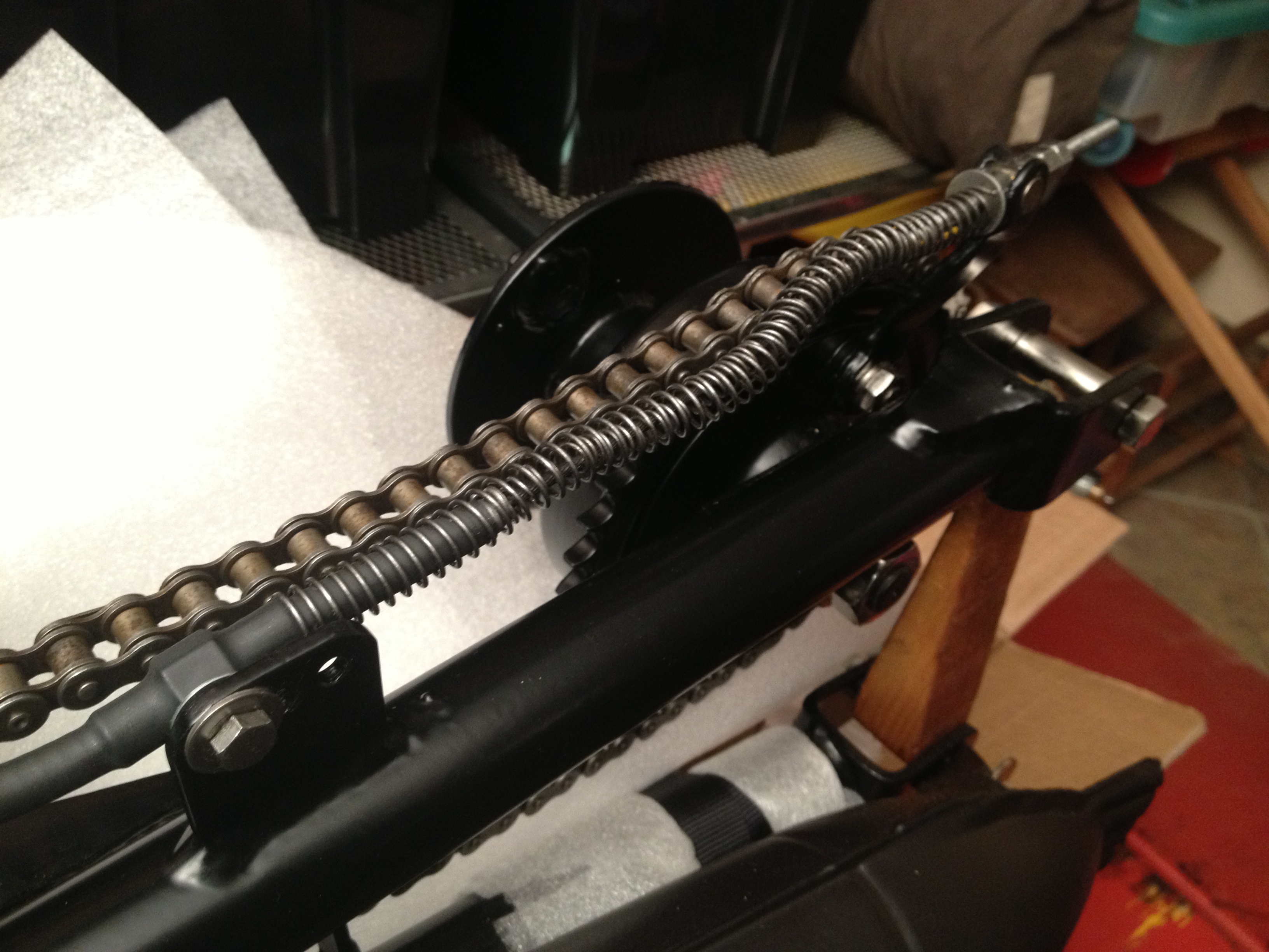

Début de la restauration.
Le châssis et les éléments qui le compose viennent d'être thermolaqués en noir mat par la SPAM du Mêle sur Sarthe (Normandie).
Les pièces en aluminium ont été polies par l'entreprise Hamelin de saint Victeur (Normandie) et les mâchoires de frein ont été regarnies par l'entreprise Freix de Bonnetable dans la Sarthe.
La boulonnerie nickelée et les éléments chromés doivent me parvenir dans deux semaines et je pourrais commencer le remontage.
Pour info le moteur n'est pas encore restauré, il est juste positionné sur le châssis pour m'aider au remontage des autres éléments.
Winston Churchill
Winston Churchill
- Messages : 10261
Re: B250 avec un moteur Marcel Violet 250cc Bicylindre
Ben tu fais pas dans la demi-mesure, bravo !
Ta restauration à l'air remarquable par sa qualité et le soin que tu y apportes.
Merci de nous faire partager cela.

Merci pour ces remarques qui m'encourage.
Je souhaite que cette restauration soit bien faite dès le départ pour ne pas à avoir à revenir dessus.
Il est évident qu'Il y aura quand même des ratés mais je vais tout faire pour les limiter.
Dès que la quincaillerie arrive, je ferais des photos plus ciblées du remontage.

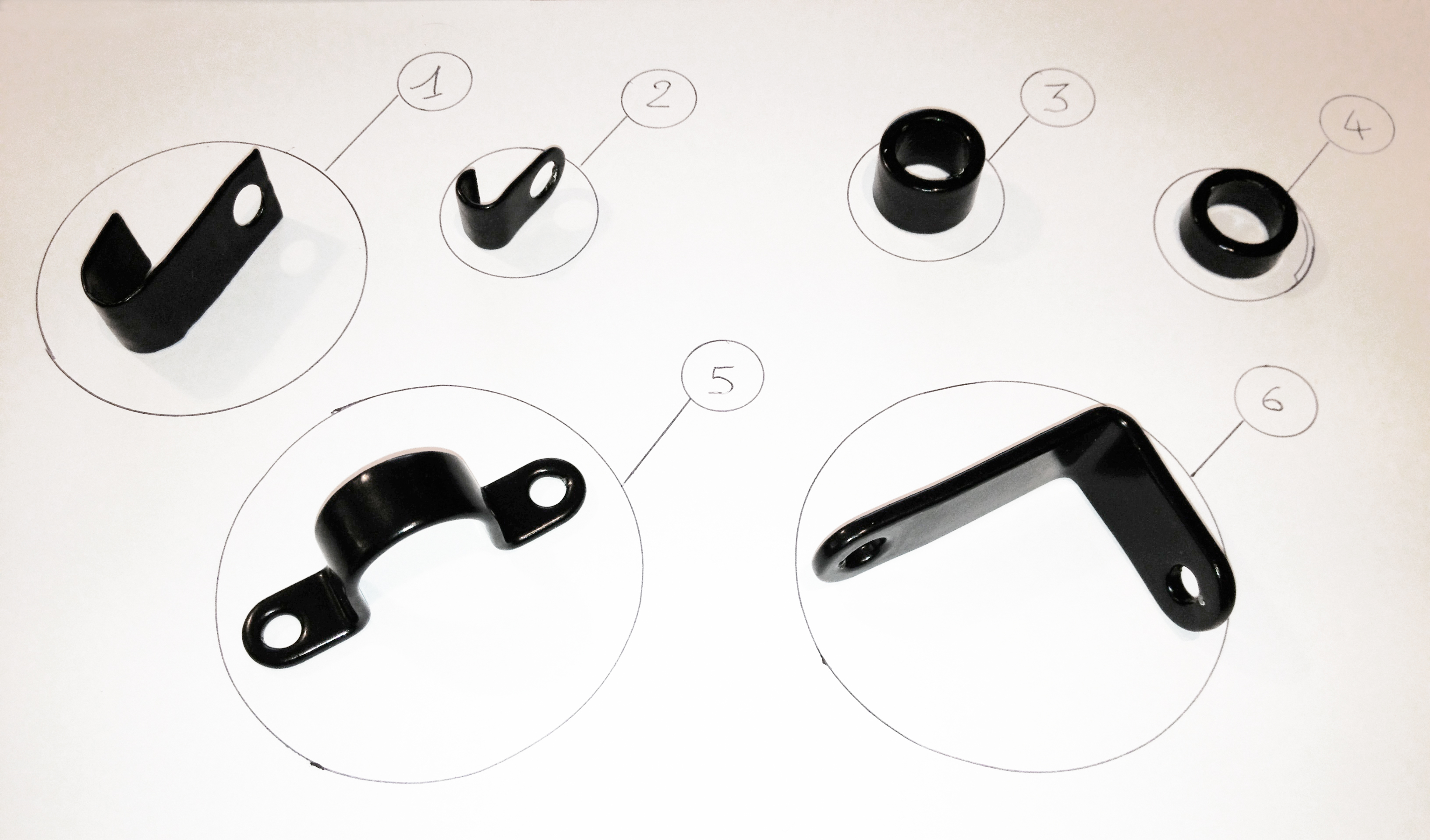

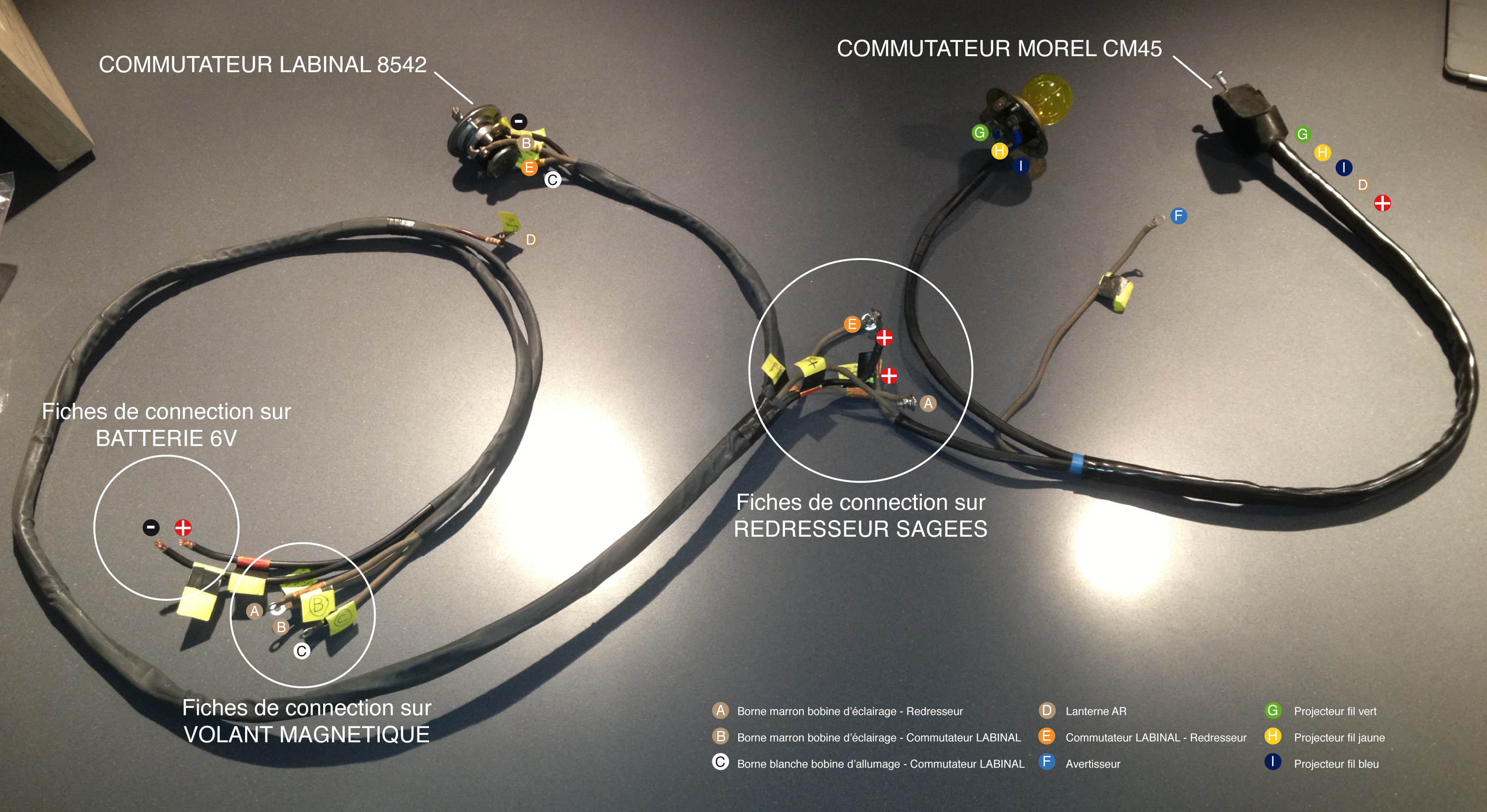

N'hésitez pas à me corriger si vous voyez des erreurs.

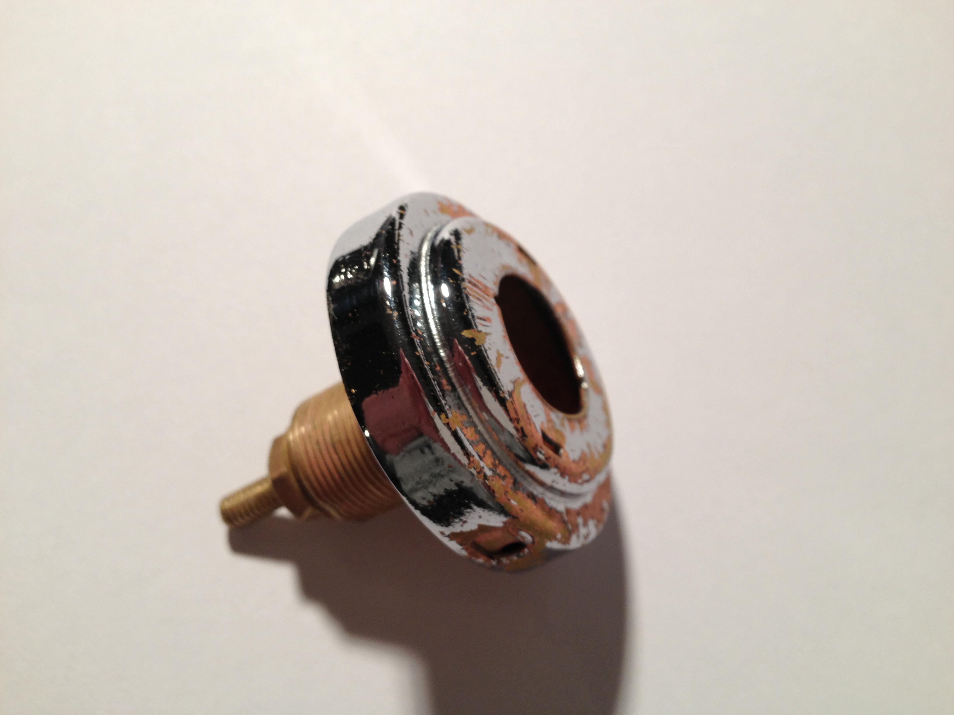

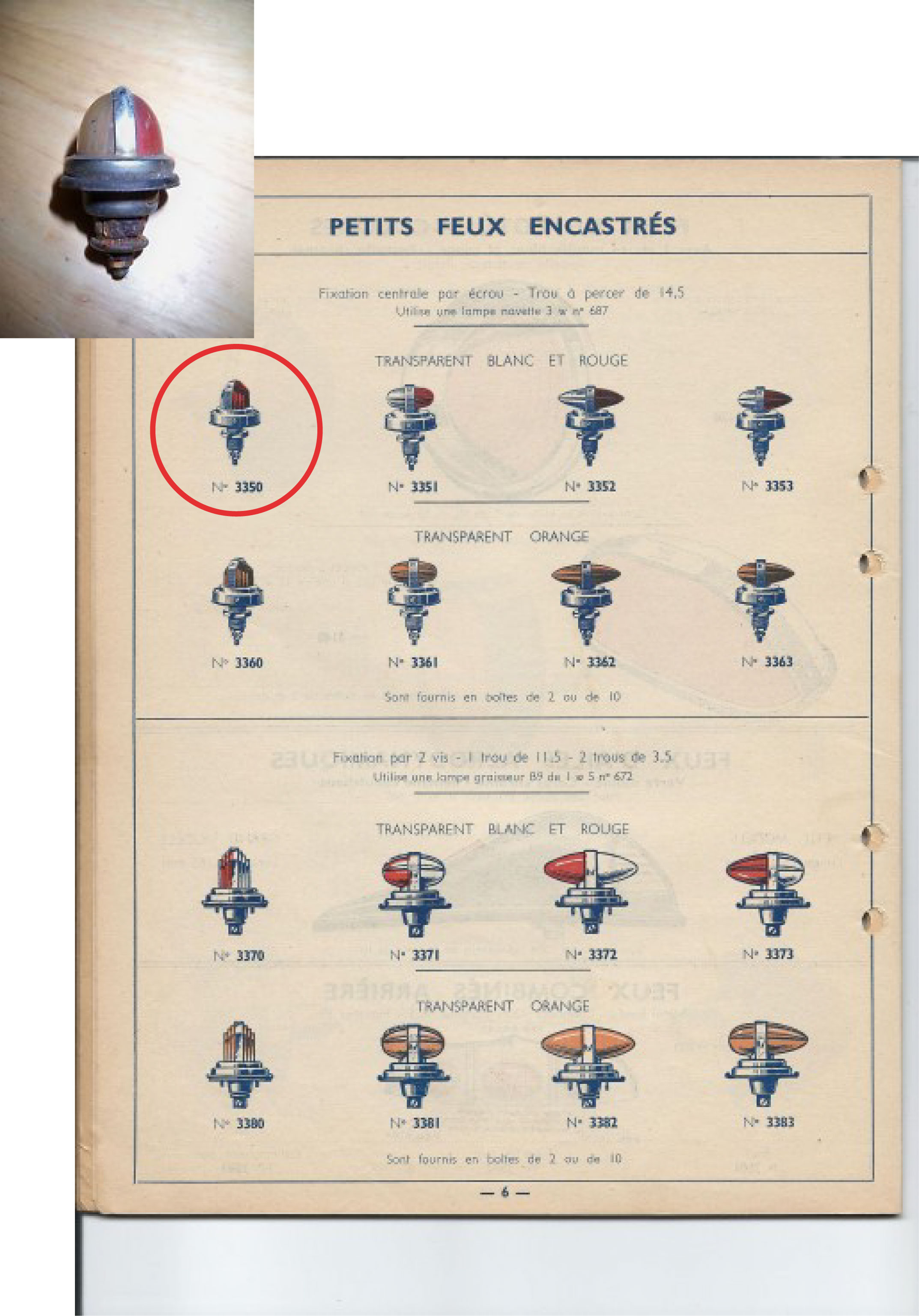

Je viens de retrouver un feu arrière "Brevet Vereecke" dans mes cartons.
Pouvez-vous me die si le B250 avait ce type de feu arrière?
Si quelqu'un a une photo de ce feu complet, je suis preneur.

Merci Jean-do pour la photo de ce feu, mais dans mes cartons de pièces que j'ai eu avec mon Bernardet B250,
il y avait ce feu Vereek et tout de suite j'ai pensé que ça devait être ce genre de modèle ci-dessous.
Qu'en penses-tu?
Qu'en penses-tu?
Winston Churchill
Winston Churchill
- Messages : 1795
c'est en effet plus 1950 .... mais l'autre ,sur mon BM arrive en 51 .. a mon avis les deux marchent , surtout si tu veux être vu !! parce que la loupiotte du C50 ... c'est du genre " claire-cul" comme on dit ici !! ...
- Messages : 1795
feu de position de bagnoles genre 203 ... ça doit exister en refab neuve ..

Merci jean-do pour ton retour et ta photo très lisible qui me permettent de constater que mon reste de feu semble bien être celui d'origine.
Donc pour résumer le poste du feu arrière:
1. Les B250 de 1950 étaient équipés d'un feu arrière "Brevet Vereecke" N°3350.
2. Comme déjà mentionné précédemment par Patrick, ce feu serait identique à ceux montés sur les flèches des 203 Peugeot et premiere 403.
3. Son équivalent aujourd'hui serait donc cette refabrication: http://www.cipere.fr/fr/Citroen-2CV/AMI ... ANR60726/.
Suite à cela, je pense que je vais rechercher les pièces d'origine pour compléter le mien ou à défaut, acheter cette refabrication et adapter le verre en ajoutant une barre de maintien chromé
et si c'est trop la M..., j'installerai seulement la refabrication, mais comme tu le dis, ça restera un peu "claire-cul".
A SUIVRE...

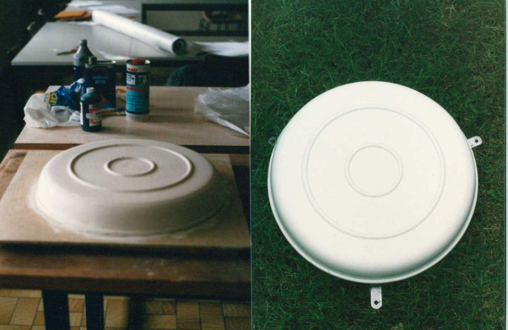

Ami du Bernardet, bonsoir
J'ai eu la même mésaventure il y a 25 ans pour trouver un cache de roue de secour pour mon BM 250.
Face à l'absence de pièce à vendre, j'ai fait avec un copain expert, un moulage en plâtre avec un gabarit donné par un heureux possesseur du dit cache, puis réalisé le moule en résine gelcoaté. Ensuite, il suffisait de faire des couches de fibres, noyer du fer plat pour les 3 pattes de fixation, et la pièce sortait nickel, presque prête à peindre. J'ai dû dépanner 4 à 5 possesseurs de Bernardet ainsi. Mais malheureusement, je ne remet pas la main sur le moule.
Tout çà pour dire, que même si ce n'est pas du pur origine, il y a moyen de faire cette pièce relativement simple, afin de compléter la restauration de ce sccoter d'enfer! Pour les roues par contre pas de solutions.....

Genial la photo du Léo.... Pour ma part j'ai quelques photos de mes enfants également tous minots sur des scoots !

Markus, aurais-tu gardé le gabarit sous forme de plan à défaut du moule?
Effectivement ont pourrait travailler le plâtre comme un Staffer lorsqu'il confectionne une rosace de plafond: http://www.youtube.com/watch?v=x0Mv78rGxX0
Winston Churchill
Winston Churchill
Je n'ai plus le gabarit d'origine en carton, mais c'est très facile de le refaire
Pour le moule, c'est comme sur la vidéo sauf que les bandelettes de plâtre sont en toile de fibre de verre. Je cherche encore pour le moule si jamais.....

Bonsoir à tous,
si il y a quelqu'un parmi l'escadrille qui connaît ces pièces, je serai reconnaissant qu'elle m'indique précisément leurs positions sur le châssis?
Cette info est capital pour le bon déroulement de l'opération "B250".

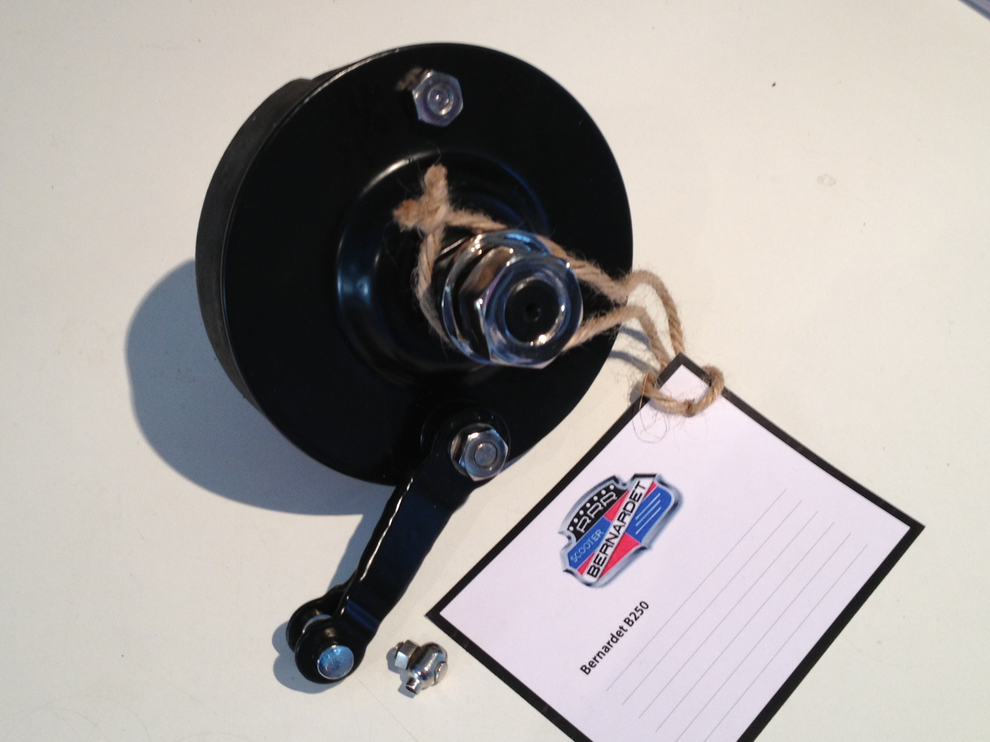

Ce week-end, j'ai pu progresser, c'est un petit pas mais il est reste prometteur pour la suite des opérations.
- roulements des moyeux changés (il manque encore les joints SPI)
- moyeux (thermolaqués)
- boulonnerie (nickelée)
Remplacement des roulements du moyeu AV:
SNR 6201 - par un: SKF Explorer 058K 6201
SNR 6302 - par un: SKF Explorer 079K 6302-2Z
Remplacement des cages à aiguilles du moyeu AV:
2X (NA 1020) - par 2X (KOYO RNA 1020)
Remplacement du roulement du moyeu AR:
302D - par un: SKF 4302 ATN9
Remplacement de la cage à aiguille du moyeu AR:
NA 1020 - par un: KOYO RNA 1020

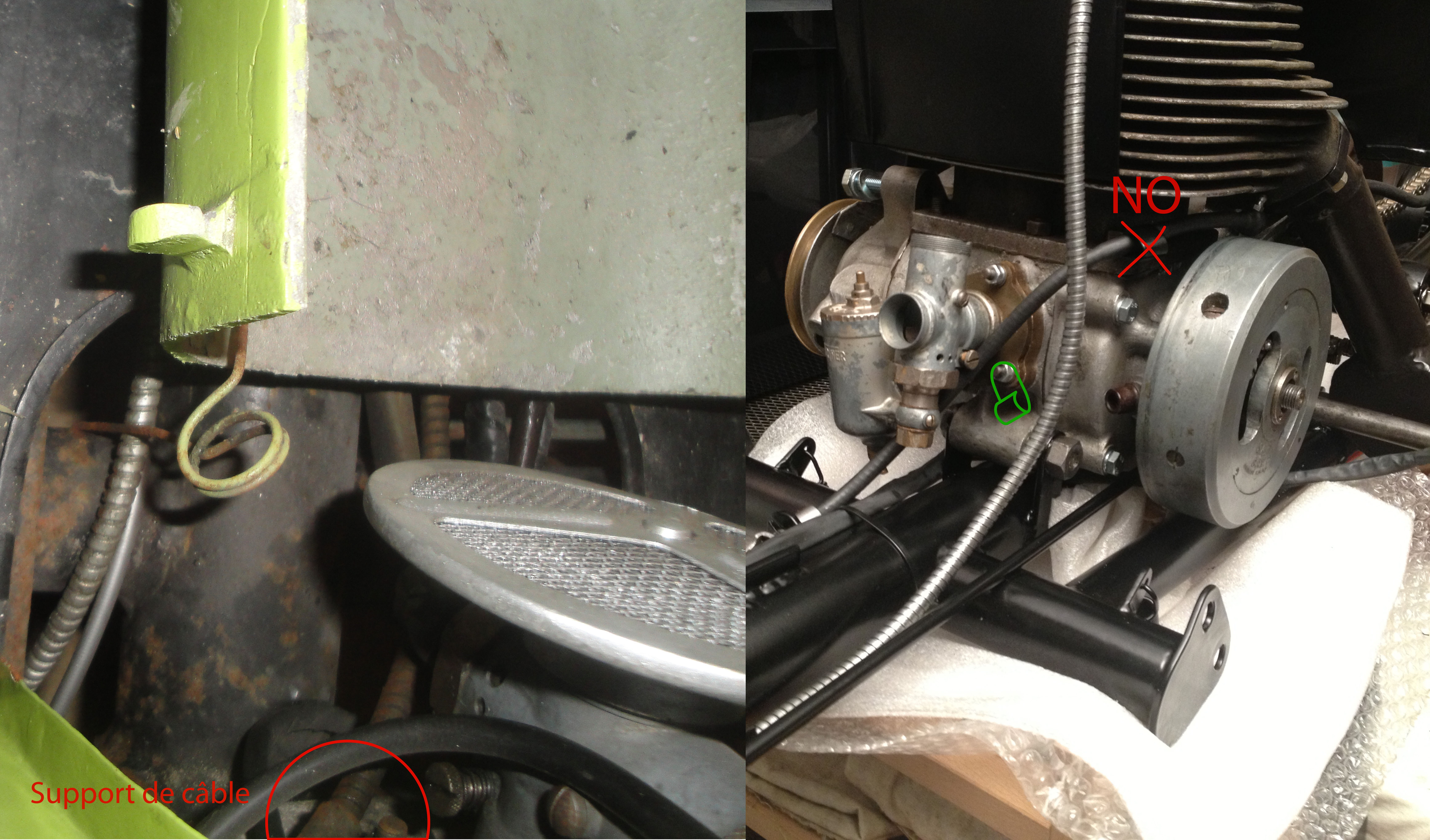

message pas parti hier !??
je disais , pour ce qui est des bouts de ferrailles ...
1.2 ça ressemble a des supports de câble de compteur ( lourd ! ) a poser en dessous pour le guider ( éviter la béquille par exemple )
3.4 entretoise de bras oscillant ... de roulements ? tu en as sur les cônes de moyeu aussi ..
5.6 des pattes oui mais ....
ce qui est important et facile ,c'est d'avoir, et d'un coup se dire " ça va là !" que de ne pas avoir et merder au remontage ... positif !
ensuite, recherche de base : le cavalier va sur du tube de ... 40 ... y'en a qu'un sur le scoot et ça tombe en face de ...
et si vraiment il n' y a aucune demande, ça peut être un bout de rien tombé dans la caisse de pièces depuis 30 ans !!
j'ai regardé sur le catalogue de pièces détachées Bernardet : rien !
je vais monter voir le BM des fois que je vois des ptits bouts identiques !

- La Gachette
- Messages : 199
Merci Jean Do pour ton rapport de situation très complet.
Concernant les éléments 1 et 2, je partage ton point de vue sur le fait que se sont des supports de câbles.
Maintenant il me faut connaître les points de passage de tous ces filins afin de localiser les fixations de ces supports.
3 et 4, j'ai chouffé les moyeux mais aucune place pour ces entretoises alors on verra sur les autres éléments.
5 et 6 peut être un piège de l'ennemi pour m'induire en erreur, je devrais donc aviser sur le terrain.
"les trois frères", nous ont fait un plan qui manque de précision, il faudra être tactique pour mener cette opération vers la victoire sans compter qu'il n'existe rien sur le moteur Marcel Violet.

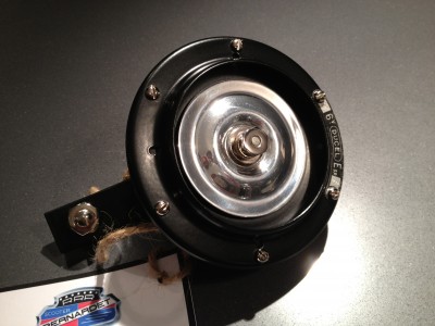

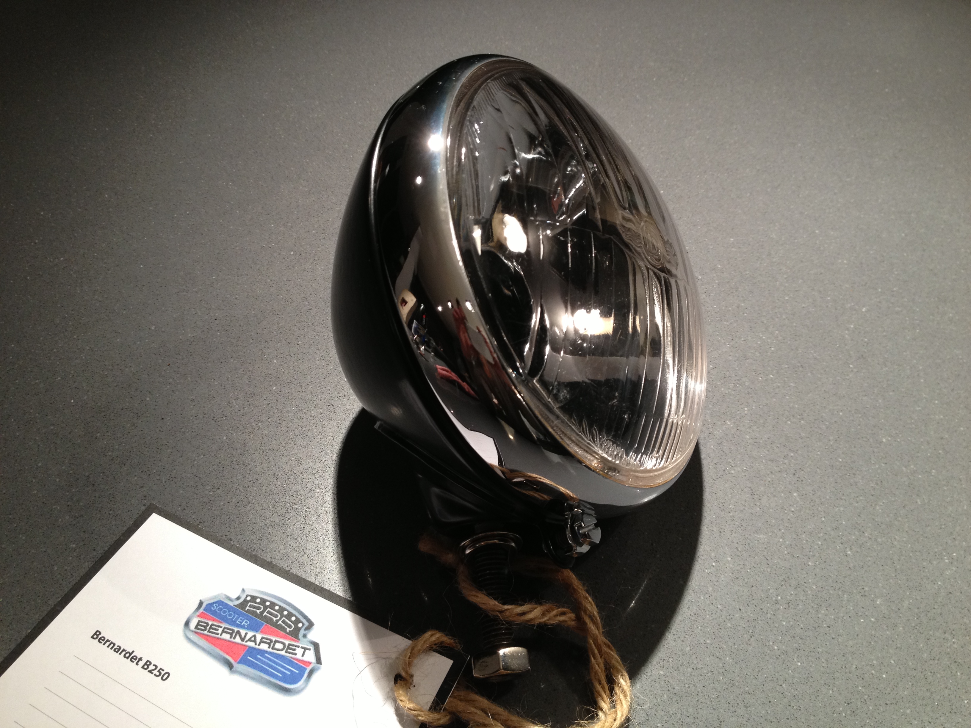

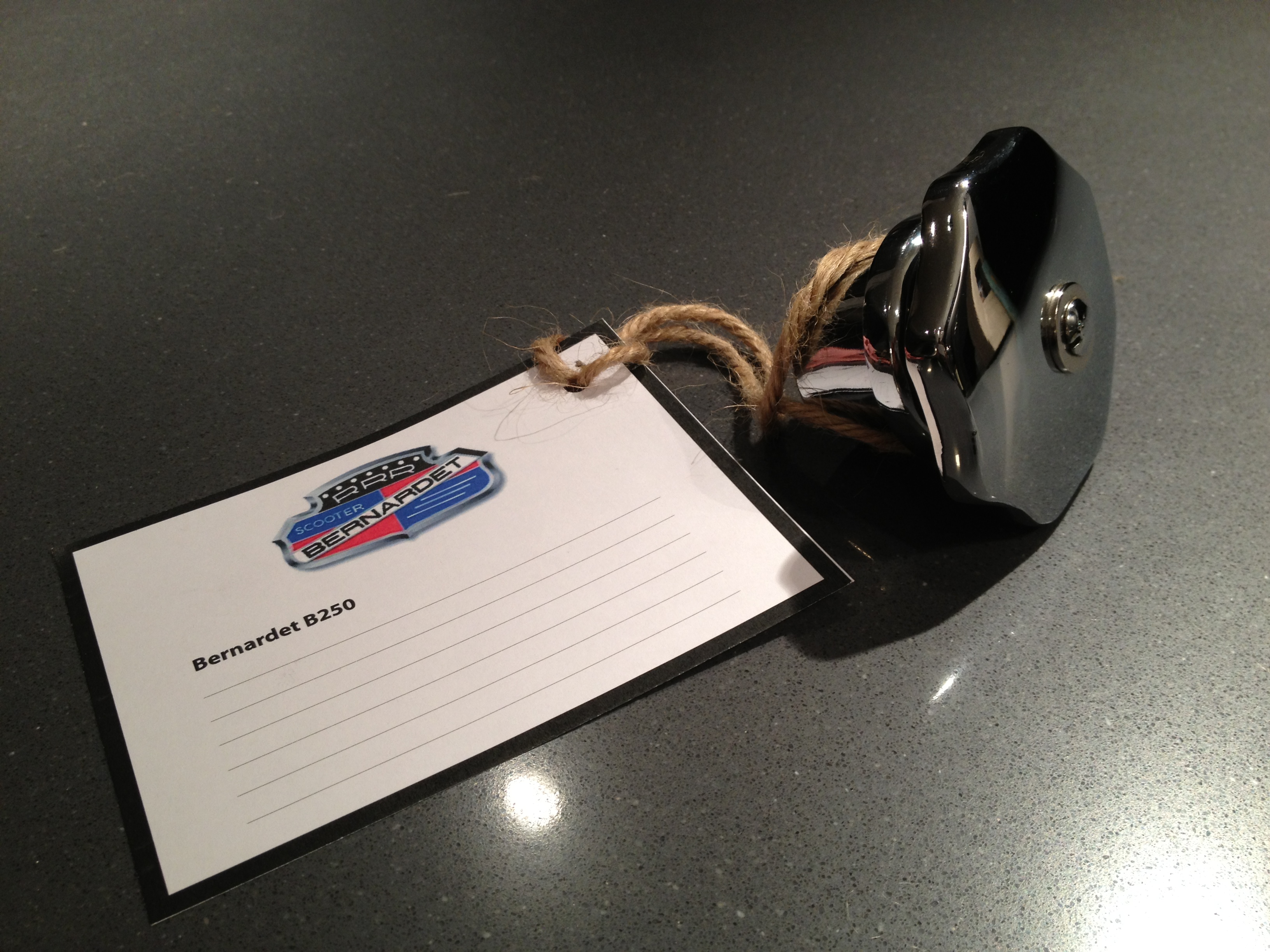

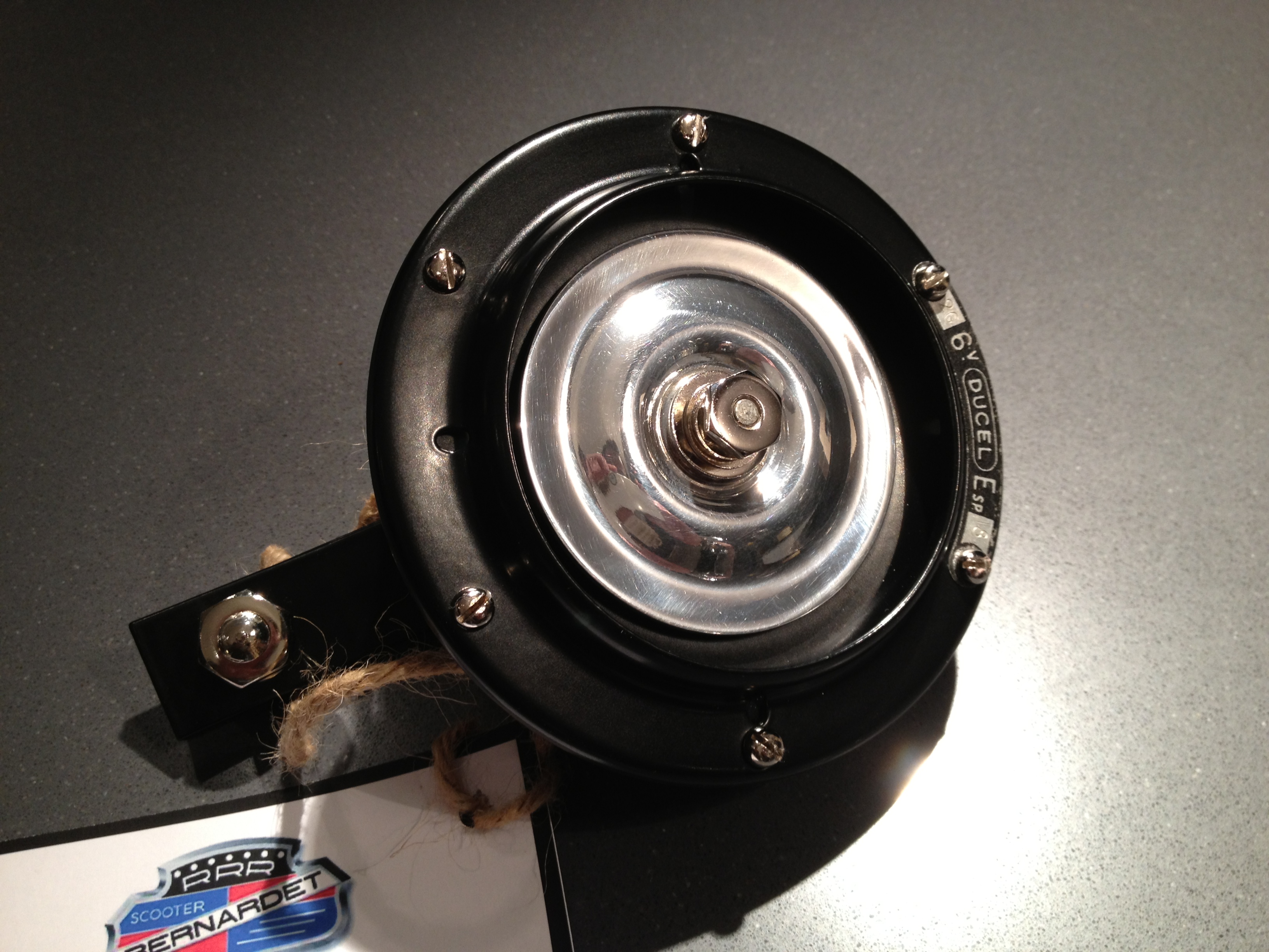

Voici un peu de nouveau dans la restauration du Bernardet.
Je viens de finir le remontage du redresseur Sagees et du Klaxon Ducellier en espérant que tout fonctionne le jour J.
Le bouchon du réservoir, le robinet d'essence ainsi que le phare sont également prêts à être montés sur la machine.
Winston Churchill
Winston Churchill
- Messages : 10261
Je suis scotché de la qualité de tes pièces et de tes images.
Sans conteste, il sera mieux que sorti d'usine !

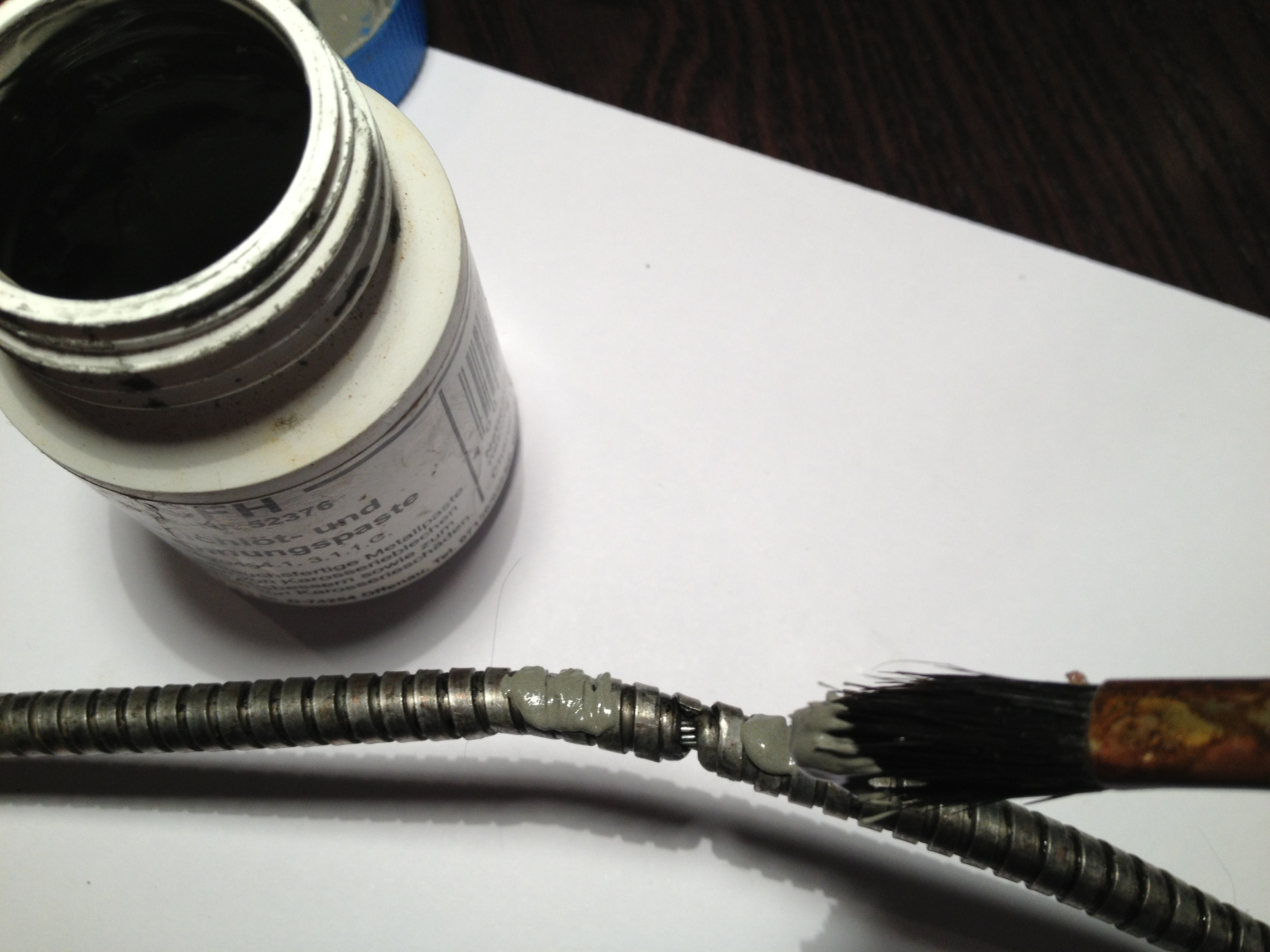

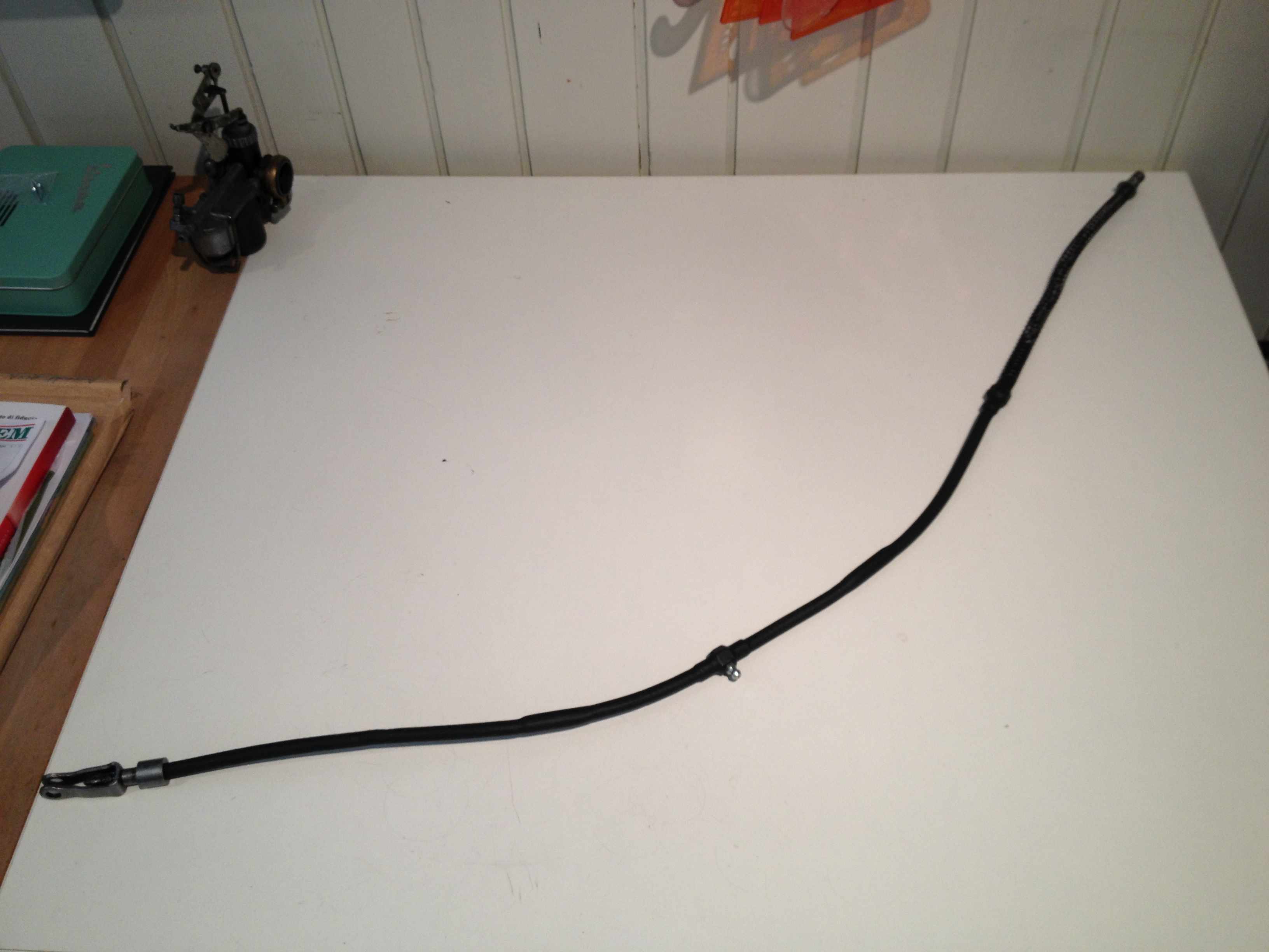

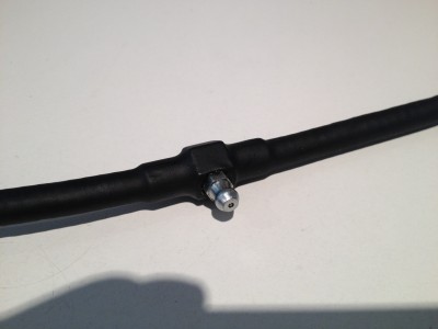

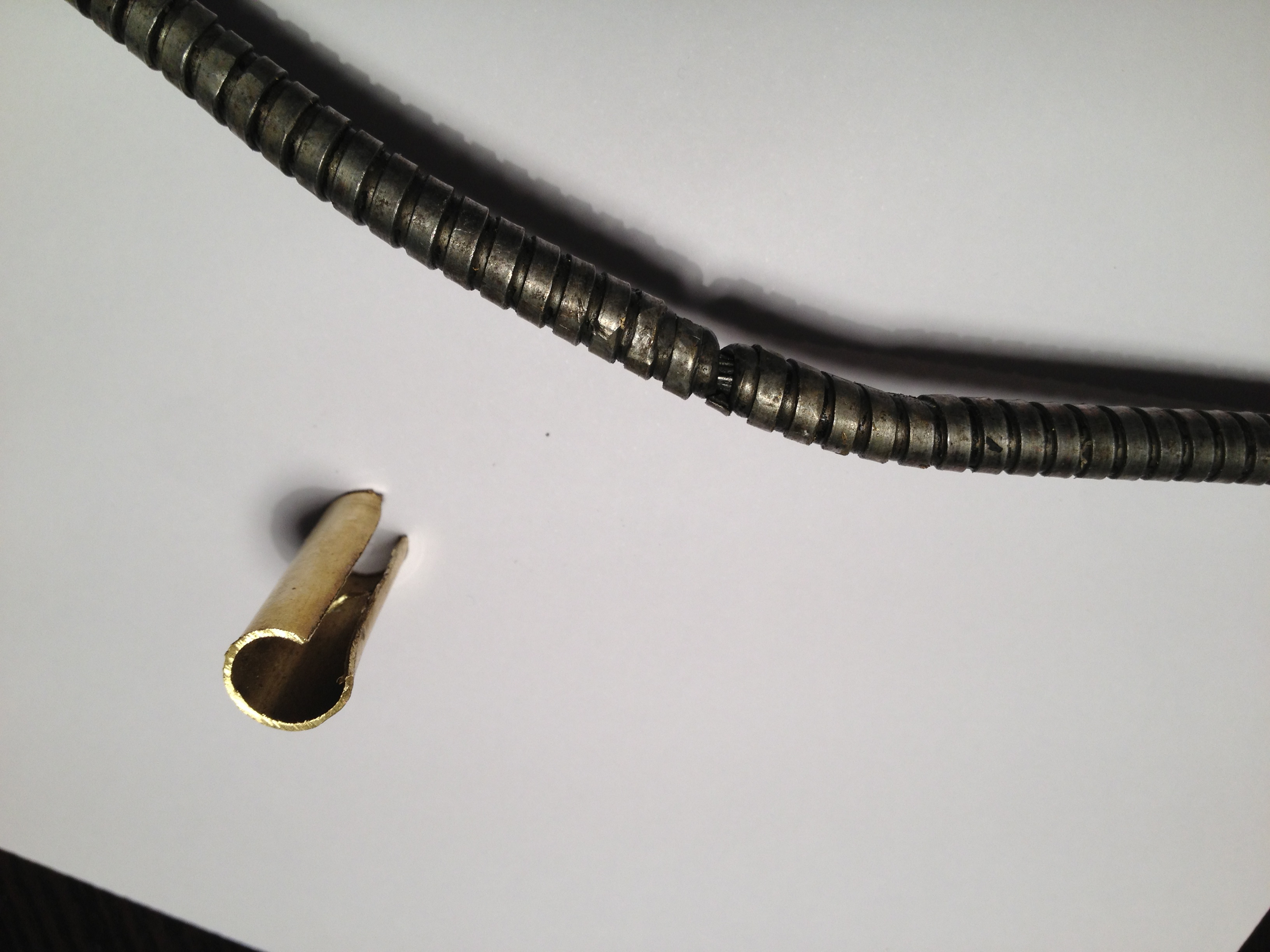

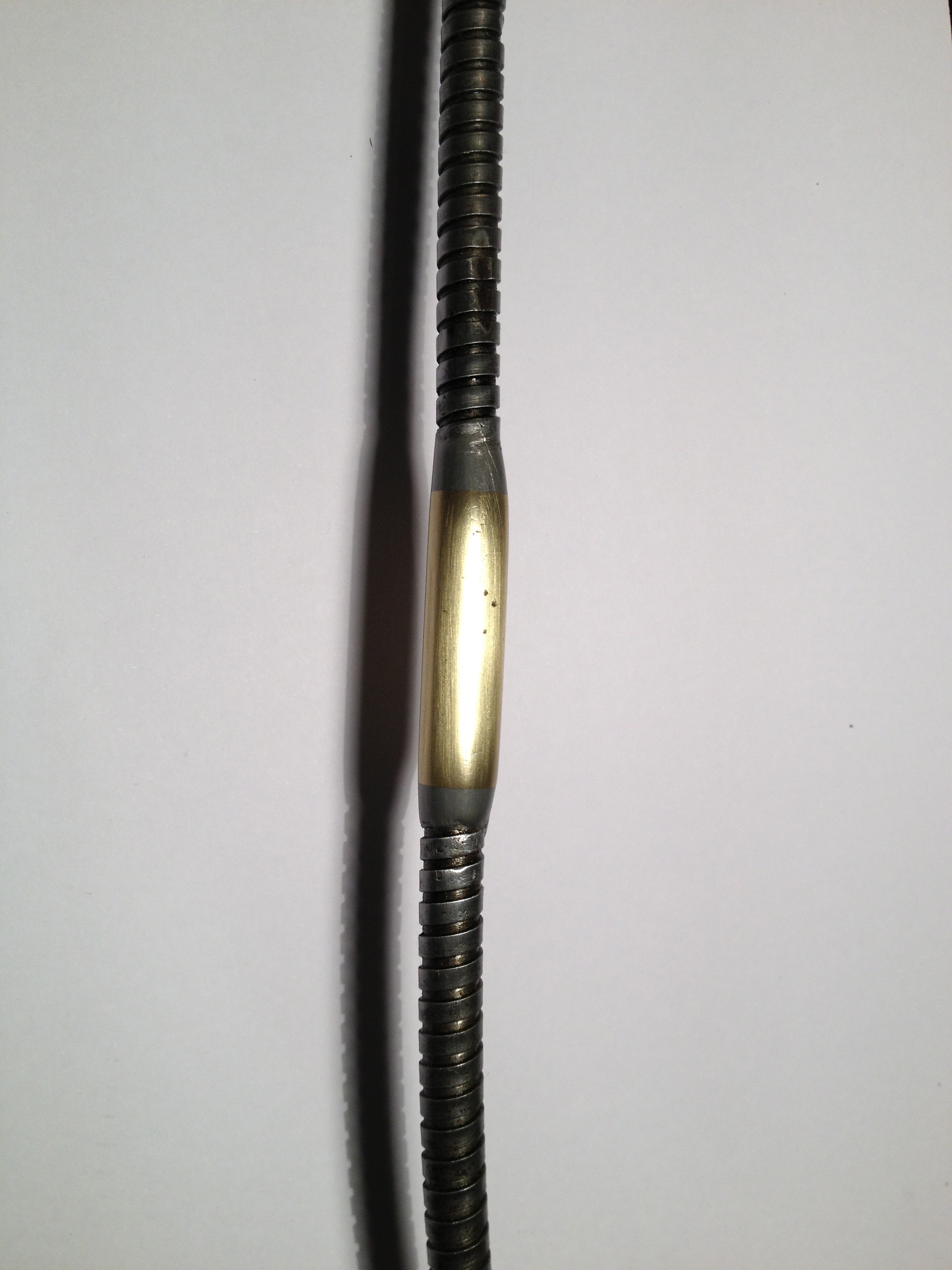

Réparation de la gaine de frein AR
C'est pas compliqué, il nous faut un tube en cuivre ou en laiton fendu dans le sens de la longueur, de la pâte à étamer du fil d'étain pour la brasure et de la gaine thermo-rétractable.
Avant de commencer il faut bien dégraisser la gaine de frein.
1. Préparer le tube fendu. 2. Etaler la pâte à étamer sur les deux extrémités de la gaine de frein 3. Positionner le tube au milieu de la cassure, chauffer avec un chalumeau de brasage pour souder l'ensemble et terminer avec le fil d'étain pour refermer les extrémités du tube ainsi que la fente réalisée au point 1. 4. Poncer la brasure. 5. Couper la bonne longueur de gaine thermo-rétractable. 6. Enfiler la gaine de frein dans la gaine thermo-retractable et chauffer l'ensemble à l'aide d'un séchoir thermique afin de rétracter la matière en Polyoléfine, élastomère. 7. Replacer un graisseur neuf, pas celui-ci mais plutôt un graisseur 6 pans plat en laiton. Et voilà c'est tout neuf.

Le passage de la gaine de frein AR ainsi que son montage vous semble-t-il correct?

Rectification
Le support du câble de frein semble plutôt aller ici selon la photo du B250 vert pomme.
Mais ce câble passe-t-il entre le pot et le bloc moteur avant de terminer sa course vers la roue arrière? Ha ha!!
On verra si il y a moins de frottements avec ce nouveau montage.

oui, logique ... c'est un cable neutre ... il ne craint pas la chaleur .... ??
- La Gachette
- Messages : 199
ok alors je le laisse comme ça.
Avec le passe câble dans sa nouvelle position le freinage se fait bien et le retour du câble dans sa gaine et presque correct mais il manque encore 10 MM de retour.
J'ai pourtant détendu le ressort mais finalement je pense que je vais le changer ainsi que ceux des mâchoires de frein.

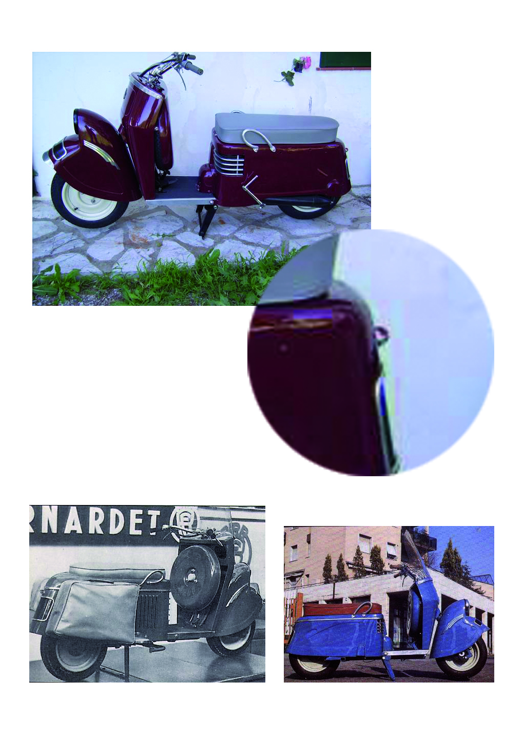

Y-a-t-il quelqu'un qui peut me donner les références des couleurs proposées au catalogue Bernardet en 1949 pour le B250?
Le client pouvait-il choisir aussi une teinte sur mesure?
Merci pour vos réponse

Sur le site Bernardet, ils nous informent qu'il y avait quatre couleurs au catalogue : bleu, grenat, gris et vert, mais pouvions-nous à cette époque le commander dans une couleur personnalisée tel que le noir?

Je pense que oui.... d'autant plus qu'une belle teinte noire, une sellerie couleur lie de vin.... serait pas loin d'être à mon goût la plus belle combinaison.

Exactement et avec les jantes noire, mais pour la sellerie pas trop Bordeaux quand même!!

Jantes noires non..... elles ont par contre toujours été grises ou crème.

Sur certaines photos d'époque les jantes paraissent tellement sombres que je pensais qu'il pouvait y en avoir des noires ou des grises anthracites.
As-tu la référence couleur du crème et du gris?

le couleur d' origine pour les jantes est Gris beige ( RAL 7032) selon le club Bernardet!
Personalmente je pense cette modele de Bernardet est plus jolie dans un couleur pastel avec les jantes comme d'origine mais tout le monde avez une gout differente!
Envoye une message a' "scooter de Brest " certainment il connaitrait les couleurs d'origin!
A mon avis c'est dommage fait une resto de belle qualitie et repaint dans un couleur pas original pour le annee ou modele de un machine tres rare comme la B250, sur un C50 ou BM250 moin rare peut etre. Mais c'est mon preferance personnel!

Merci Dayton pour ta réponse.
Alors ce serait ça la couleur pour les jantes Je te rejoins sur le fait qu'il faut mettre une couleur d'origine et j'espère que le noir qui faisait partie des teintes Bernardet a été proposé pour le B250 sinon je le repeins dans ça couleur qui était le gris beige ou en bleu Bermude, ça pête non? mais, je suis ton conseil, je vais demander à scooter de Brest les teintes d'origine et si il y avait possibilité de personnaliser son B250 dans d'autres couleurs.

^dayton, you're right friend !!
préserver l’authenticité est a mon avis primordial avec une " bizarrerie" ou une rareté ...
et même si hélas chacun peut faire ce qui lui plait (
) ça me fait un peu mal au ventre ..... même quand c'est " un peu dans le ton" ...(
il faut avoir aussi a l'esprit qu'un jour ( qu'on ne souhaite jamais ) on doive vendre ... une rareté, même restaurée comme un pro , mais avec une couleur Out , ne sera jamais " a la cote" ( et encore moins au tarif demandé ! )... regardez les annonces de markus dernièrement, c'est 10% comme d'orige ... les mêmes en couleur ratées deviennent invendables a des " vieux cons comme moi" parce qu'il y aura le surcoût du démontage complet et de la remise a la bonne teinte ...
pour bernardet, et comme je fais d'habitude, c'est uniquement avec un vrai jus d'origine que je recherche la couleur . couleurs qui souvent sont typées années 50 , et n'ont pas du tout la même luminosité que les teintes modernes ..... ce qui explique qu'aucun ( ou presque ! ) carrossier actuel ne peut trouver la vraie teinte, et hélas ne sait plus " monter une teinte" en ajoutant les ptites gouttes qui la rendront identique ... ( et l'oeil aussi .. voir les paris nice plus haut )
j'ai quelques teintes qui tombent dans du référencé , le reste c'est au pif de l'oeil !
voila la liste des teintes du catalogue de pièces Bernardet d'origine du A48 au y52 . ces teintes n'ont hélas pas de validité au catalogue, c'est par élimination et recoupement que je mets le support supposé (... ou validé sur un vrai )
-gris tourterelle (C50 margerin ,voir post ) vw LASE/MI
-vert amazone (A48 jdo)
-bleu pétrole (BM250 jdo) renault 666 gris palombe
-noir .. c'est noir !
-bleu infante (B-BM bleu très vif ,comme la photo au dessus )
-rouge impérial (C50 jdo)
ivoire ( flancs deux tons )
-gris 1025 ;gris des roues Lada beige 583/111
-gris scooter ( Y52)
-gris bleuté bongo 53 ..(E51 gris tres foncé )
-gris clair bongo 54 (E ou hirondelle )
reste que sans faire de la pub pénible) que c'est mon boulot , et comme pour la teinte des acma 50-53 ,(voir post vente) je peux monter la teinte et la proposer a chacun ...
voila ce que je pense savoir

Merci Jean-do pour ton retour très complet ainsi que ta proposition de monter la teinte.
Pour résumer et reprends-moi si je me trompe:
Les teintes possibles pour la carrosserie du B250 sont:
. bleu infante (B-BM bleu très vif ,comme la photo au dessus )
. vert pomme (à définir)
. gris tourterelle (C50 margerin ,voir post: vw LASE/MI
. rouge impérial (C50 jdo)
La seule teinte possible pour les jantes du B250 est:
. gris beige ( RAL 7032)

Pour info, et si tu aimes le Gris, le mien est une teinte issue des Peugeot 203/403 : c'est un "Gris 501".... en référence DUCO actuelle : 71312
