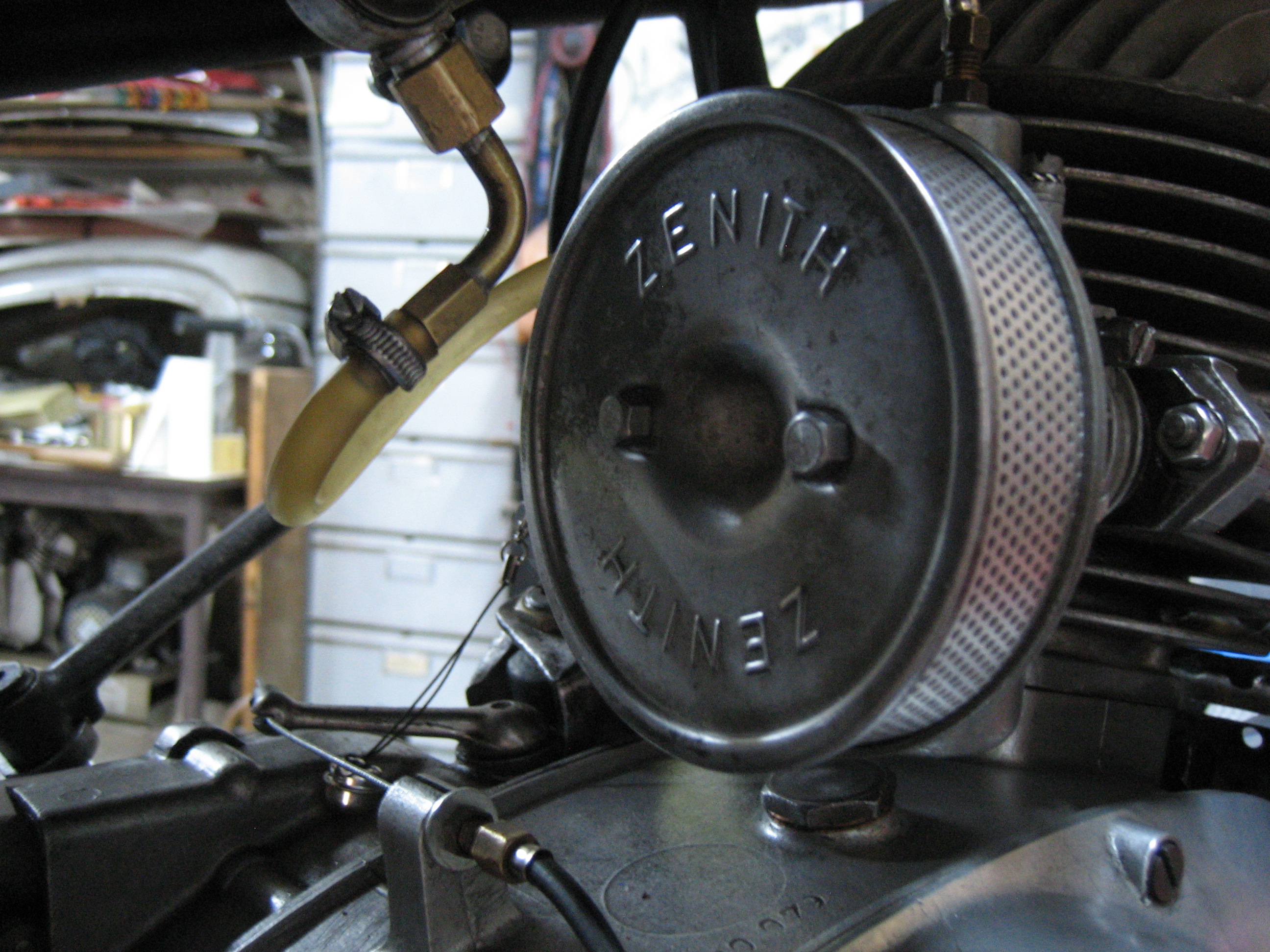

Re: AGF 175 cc
Toujours en préparation, bonne nouvelle le nouveau filtre à air permet l'ouverrture en trois positions du robinet:moto:
Messages : 1001
Re: AGF 175 cc
Pour le moment c'est ce filtre Permatic qui fait le boulot :temps:
La suite , il me faut une cartouche filtrante compatible compatible avec ce couvercle :temps:
