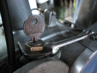

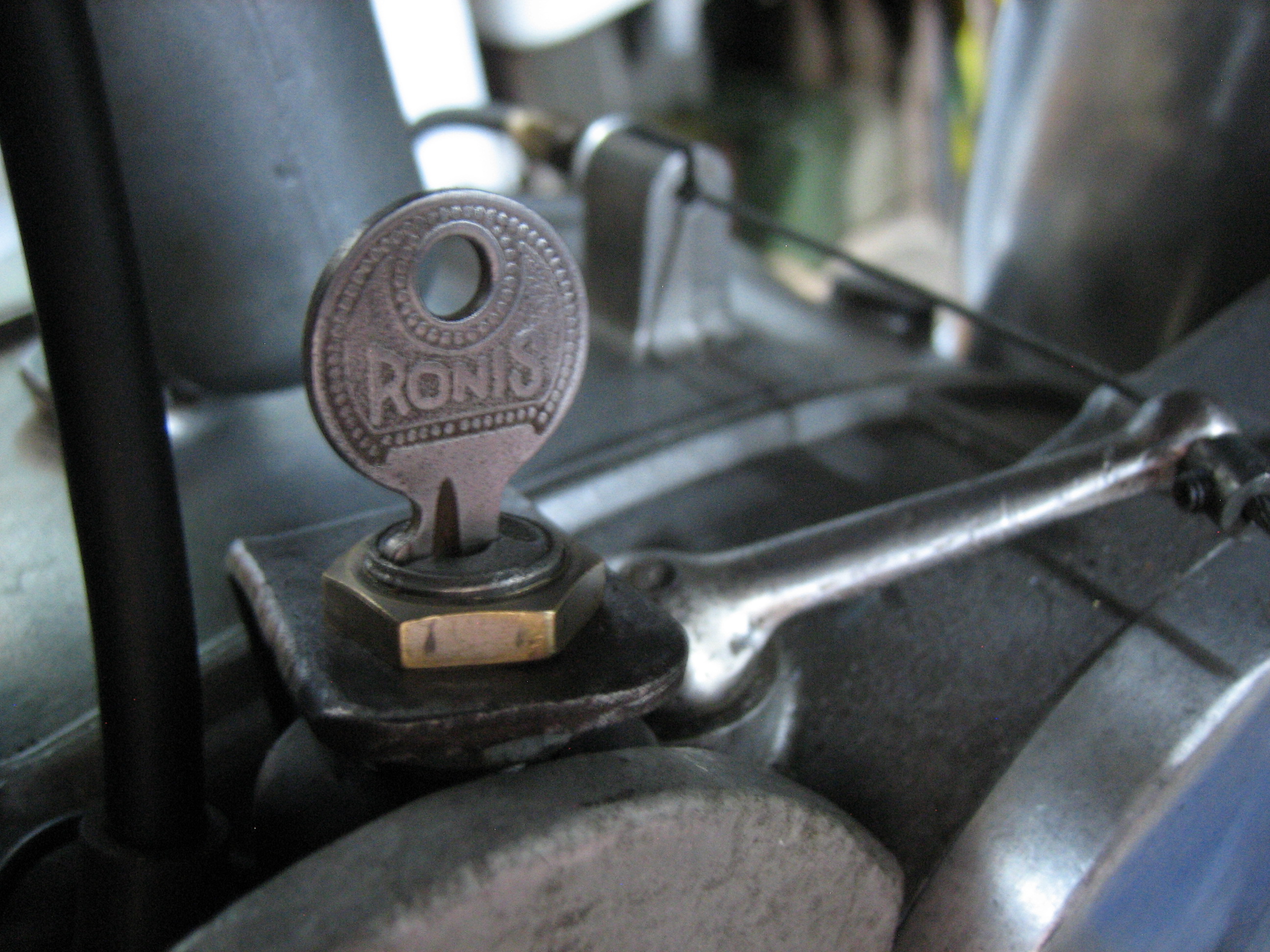

Le contacteur à cléf d'époque.
une vraie joie, enfin il fait le boulot :moto:

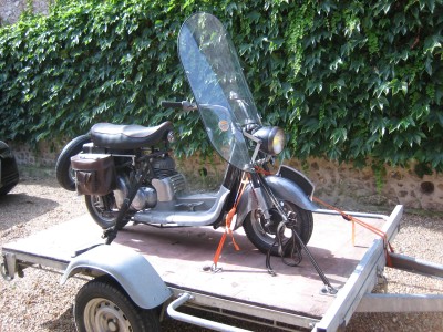

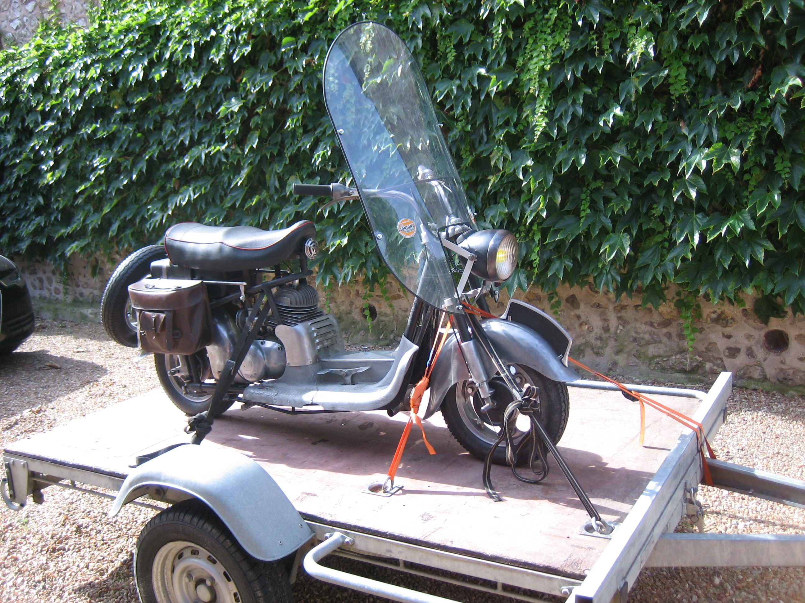

Pour les adeptes AGF, j'ai revu le format du parflex en largeur.
Pour le mettre en conformité avec les photos d'époque
Le parflex est en plexiglas de mexde il se raye très, très facilement.
Cela lui donne un aspet ancien.
J'ai un polycarbonate, qui lui est bien plus résistant aux rayures.
le doute de cohérence avec le jus.
