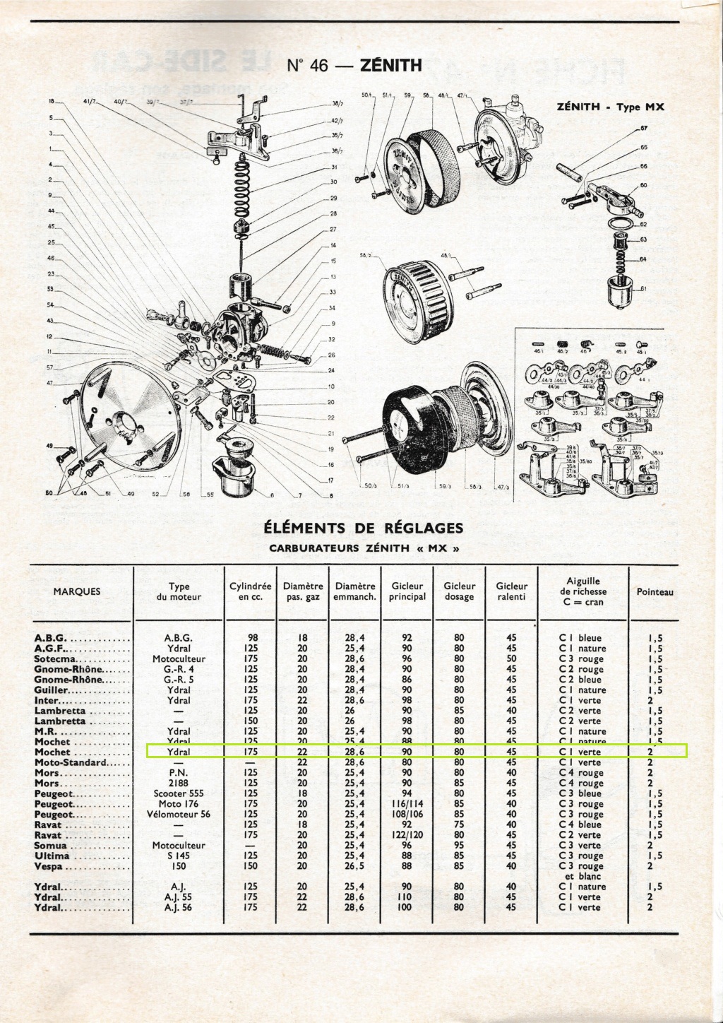

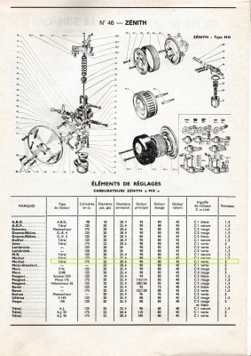

Bonsoir à tous,
Je suis à la recherche d’un carburateur Zénith 22.
Monté sur microcar Mochet moteur Ydral 175 cc
La configuration top Emmanchement 28.6
GP 98
Doseur 80
GR 45
Aiguille verte
Merci d'avance.

Re: AGF 175 cc
Pour le moment je ne veux pas faire de modification de pipe d'admission diamètre d'emmanchement 28,6mm

Re: AGF 175 cc
Je penche plus pour ca, après :moto: :moto: :moto:
