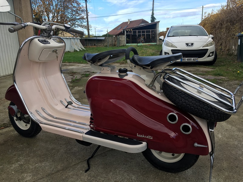

Voici un LD 150 Grand prix de 1956 acheté le 30/08/2025à Acma 33.
Si la carrosserie a subit les affres du temps, la partie mécanique elle a été révisée , d'ailleurs il a démarré dès le deuxième coup de kick.

Premier état des lieux, le scooter est dans un état assez satisfaisant, pas de rouille perforante , pas de chocs.
à part les selles qui ont souffert.
Allez on commence le ponçage aprés un bon nettoyage au karcher.
Les baguettes sont bonne à changer
ainsi que guidon, qui finalement sera repeint
Nettoyage complet du carbu, changement des joints et du starter.
Polissage du filtre, du ventillo et divers pièces moteur
Démontage de la fourche puis du garde boue avant
Changement des roulements de cuvettes, puis de la suspension en elle même.
Avant :
Après
Achat de deux belles selles Mérat, et on commence le montage dans les règles de l'art indiqué par ce pauvre Pujol ...
Mais voilà, si pour une ça s'est bien passé, voici ce qui arrive quand on ne lubrifie pas l'intérieur.
Heureusement Xavier le boss de Casa Lambretta, m'a fait un super geste commercial.
Encore merci Xavier et Patrick qui m'a pistonné.

Oui je sais c'est du condensé, mais vu que je n'arrivais pas à mettre des photos, j'étais bloqué.
En tout j'ai mis à peu près 4 mois pour en venir à bout mais la base était bonne, et surtout le moteur avait été révisé.
J'ai eu quelques galères (les selles), le système de selection au guidon (Alors que c'est si simple sur une moto),et une fois que j'avais presque tout finis, j'ai dû sortir le moteur et la boite, à cause d'un p....de ressort égaré dans celle ci à cause de ma bêtise.(J'ai dévissé le bouchon qu'il ne fallait pas ).Bon bref le reste en photos (encore)
mise en peinture du garde boue avant
Du tablier
de ses accessoires
du circuit électrique
Et enfin voilà le bébé....

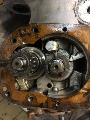

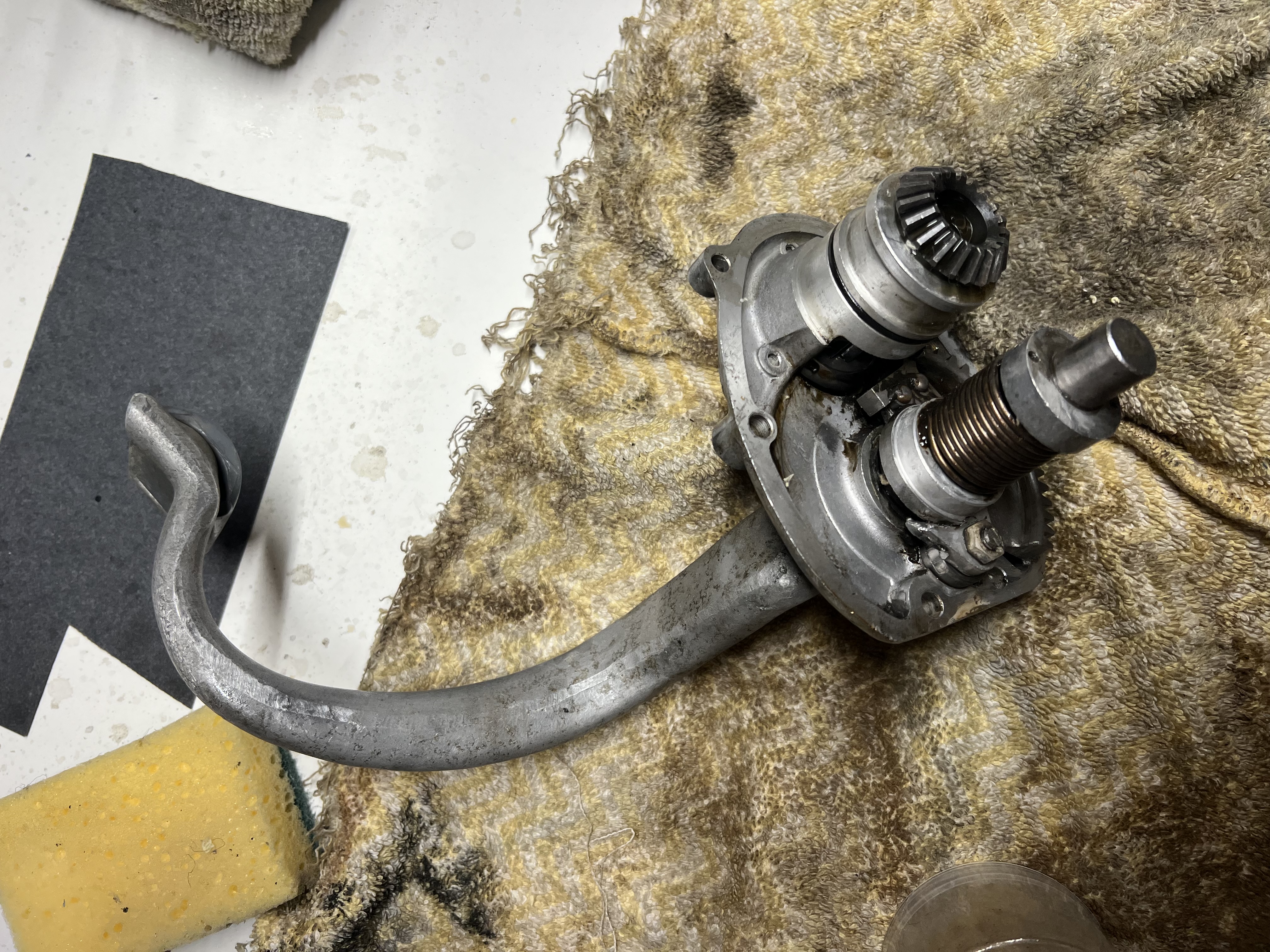

comme je disais, j'ai du ouvrir la boite pour remettre ce p...de ressort.
Au vu des photos ,je peux re assembler tel quel, ou y a t'il une manip particulière ?
Re: NOUVEAU LD DANS LE CHEPTEL
salut, non remonter tel quel par contre pas évident a réenquiller.

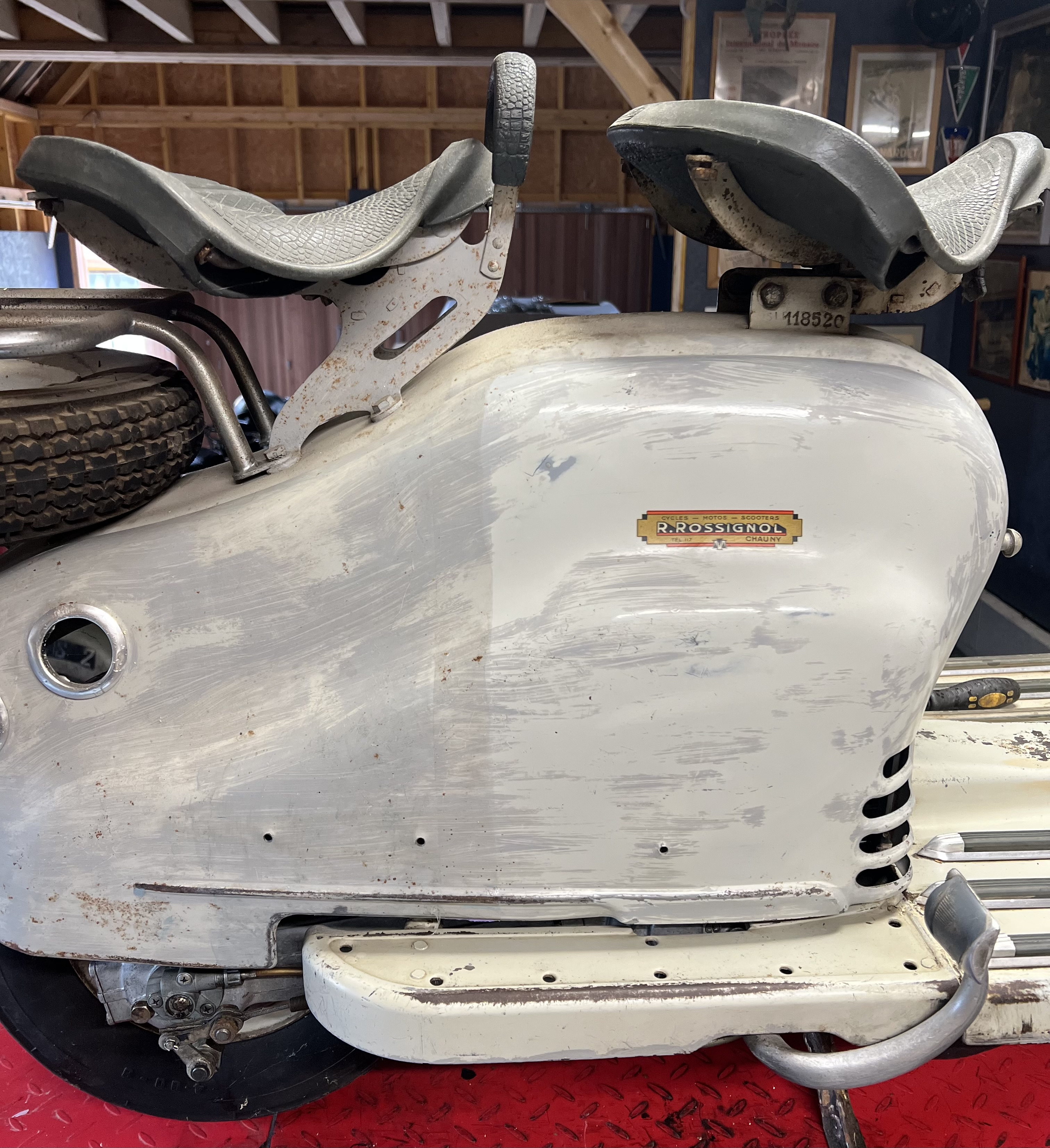

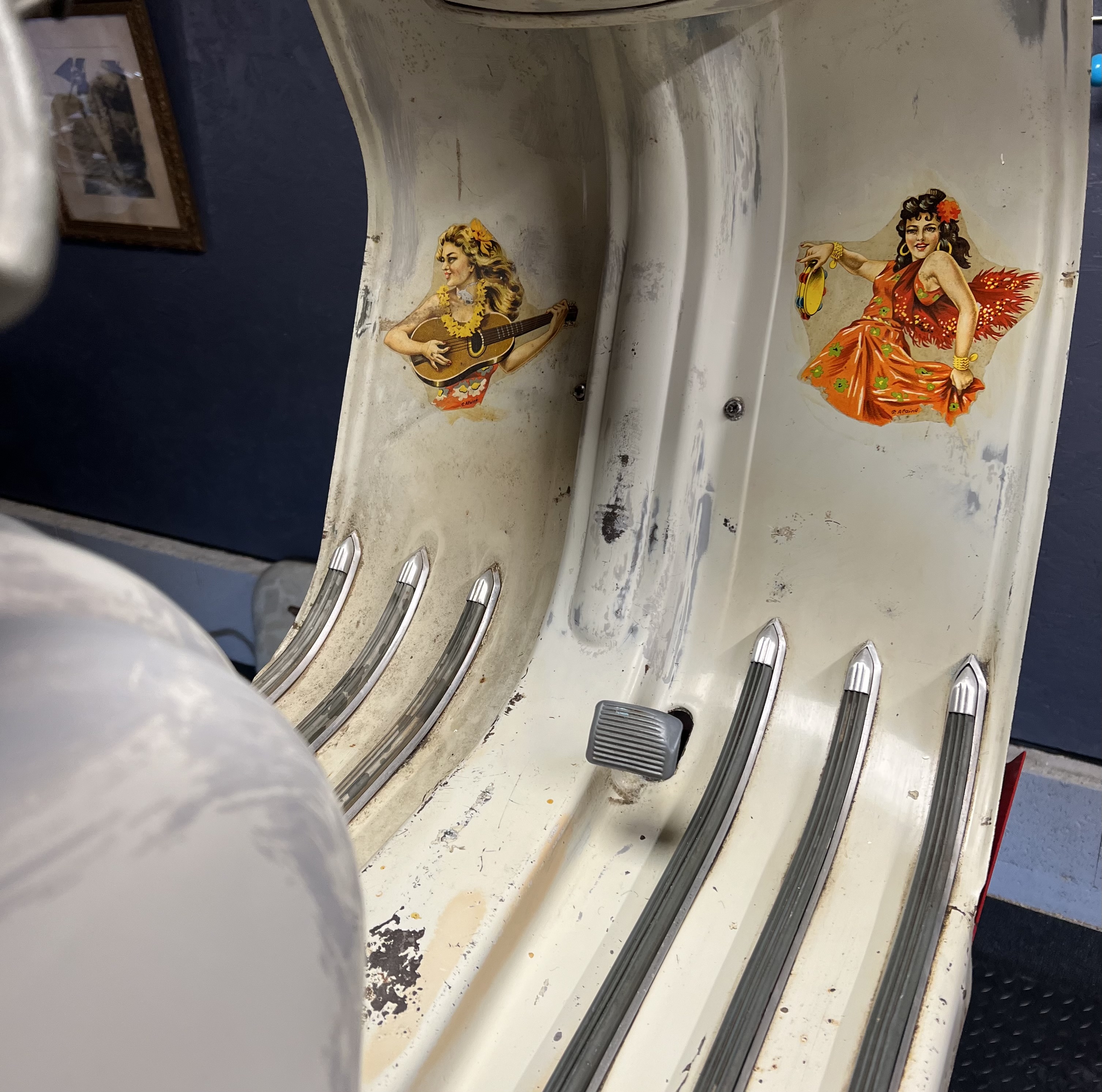

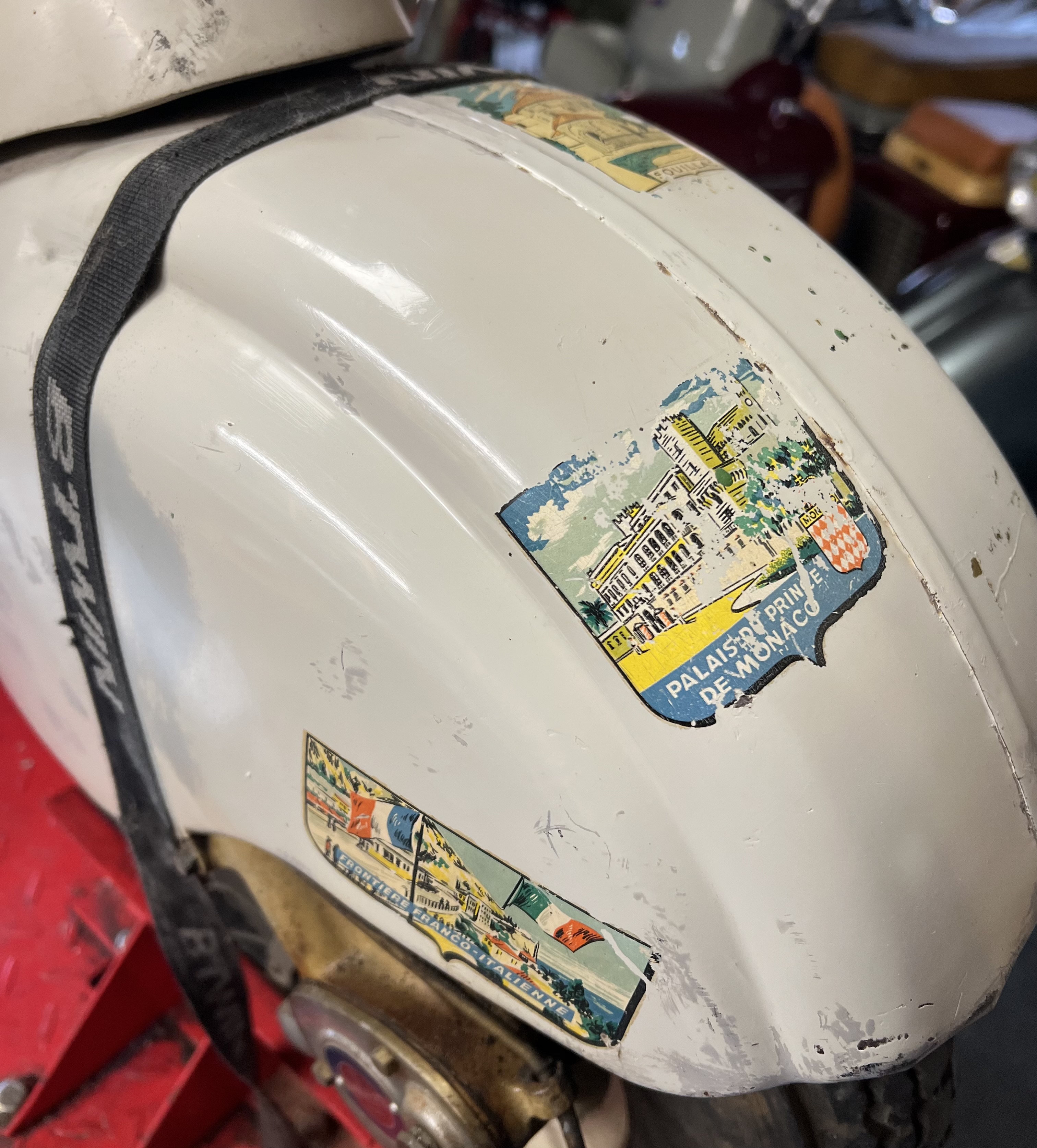

Garage enfin construit et aménagé, je vais pouvoir m'attaquer au LD.
La carrosserie est super saine, sans rouille, mais quelques coups de pinceaux au balai à chiotte ont été posés sur la peinture d'origine, sans trop savoir pourquoi.
D'après vous une idée pour les supprimer / atténuer ?
Thrichlo, pâte à polish, les bas de mas grand-mère ?
Re: LD 1956
salut, il ne faut pas oublier que dans les années cinquantes c etait des peintures solvantées donc sans durcisseur donc relativement fragile, il faut éviter tous les produits modernes genre trico, diluant de nettoyage, dissolvant nettoyant etc... pour moi le mieux c est la pate a polir abrasive grain léger avec du coton en mouvement circulaire pour éliminer cette fine couche et retrouver la teinte d origine, possibilité aussi de tenter avec du papier a poncer a l eau grain tres fin genre 1500 ou 2000, voila.
Messages : 10250
Re: LD 1956
1ere session de décrassage.
Clairement se sera plus estompé que supprimé.
L’acétone est trop agressif.
Petit tampon imbibé + paille de fer d’antiquaire et essence F, puis polish…
À gauche, av, à droite, après :

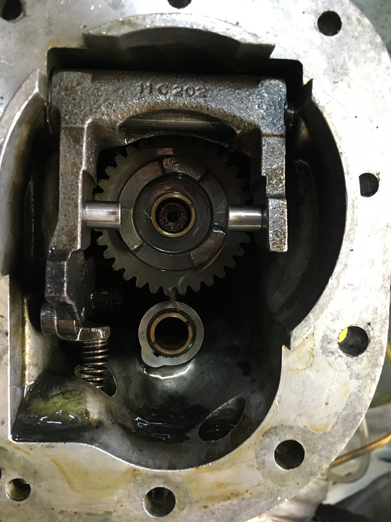

Sinon, à part ça…. J’ai une petite fuite d’huile au niveau du petit boulon alêne… le hic, c’est que quand je le tourne pour le visser, il tourne dans le vide.
Des avis ?
Messages : 1001
Re: LD 1956
Couvercle de kick 56, vis filetage qui tourne dans le vide = taraudage HS.
Messages : 10250
Re: LD 1956
Ok.
Ca se change facilement ?
Sans être une tannée pour repositionner le kick ?

Elle a quelle fonction cette vis au fait ?
Messages : 1001
Re: LD 1956
Rien d'excitant :=):
Peut être la bague bronze, la BTR à peut être tenu le coup donc l'écrou.

Bon.
Il s’avère qu’au démontage, je m’aperçois que cette petite patte est pétée.
Y’aurait pas un tonton qui aurait cette pièce ? ( celle au bout de mon doigt sur la 3eme photo)
Thanks
Messages : 10250
Re: LD 1956
Piece dispo chez Casa et commandée !
Messages : 10250
Re: LD 1956
Kick remonté, et ça roule !!!!!
