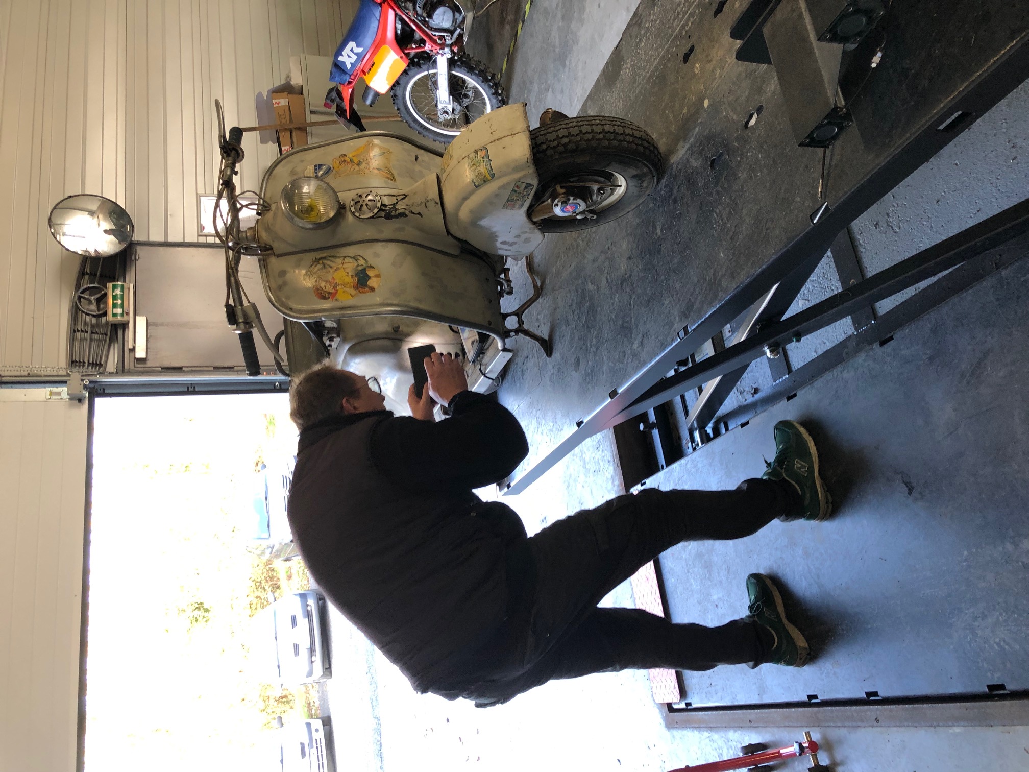

Je suis passé chez Tiphaine et Céline lundi, pour leur acheter un LD dans le cadre de la succession de Jean-Marc.
Encore beaucoup d'émotion d'y passer, d'évoquer avec elles la passion et la vie de Jean-Marc.
Beaucoup de scooters sont déjà partis chez des Tontons, d'autres sont encore dispos (voir rubrique vente).
Jean marc m'avait montré l'an dernier sa "réserve", et ce scooter m'a tapé dans l'oeil pour son bel état d'origine sans bricolage hasardeux.
(Par la même occasion, j'ai aussi récupéré une coque nue d'Acma 55, que je vais chercher à compléter.)
Voici donc le LD. Pour l'instant je l'ai mis chez mon pote "Le Dab" qui habite à 20 bornes. J'attends la construction de mon garage pour le récupérer ainsi que d'autres "jouets” au début du printemps. Pour l'instant, mon garage ne peut contenir que la moto, le GTR, l'Acma 54, l'AGF...... la tondeuse, et le tracteur.

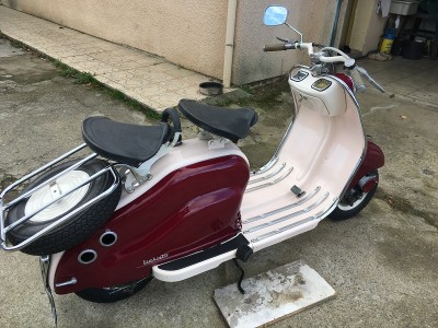

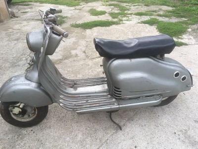

N'ayant pas pu pour je ne sais quelle raison insérer des images dans mes messages ,c'est maintenant réglé, et je vais enfin pouvoir vous présenter mon beau joujou.
Voici un LD 150 Grand prix de 1956 acheté le 30/08/2025à Acma 33.
Si la carrosserie a subit les affres du temps, la partie mécanique elle a été révisée , d'ailleurs il a démarré dès le deuxième coup de kick.

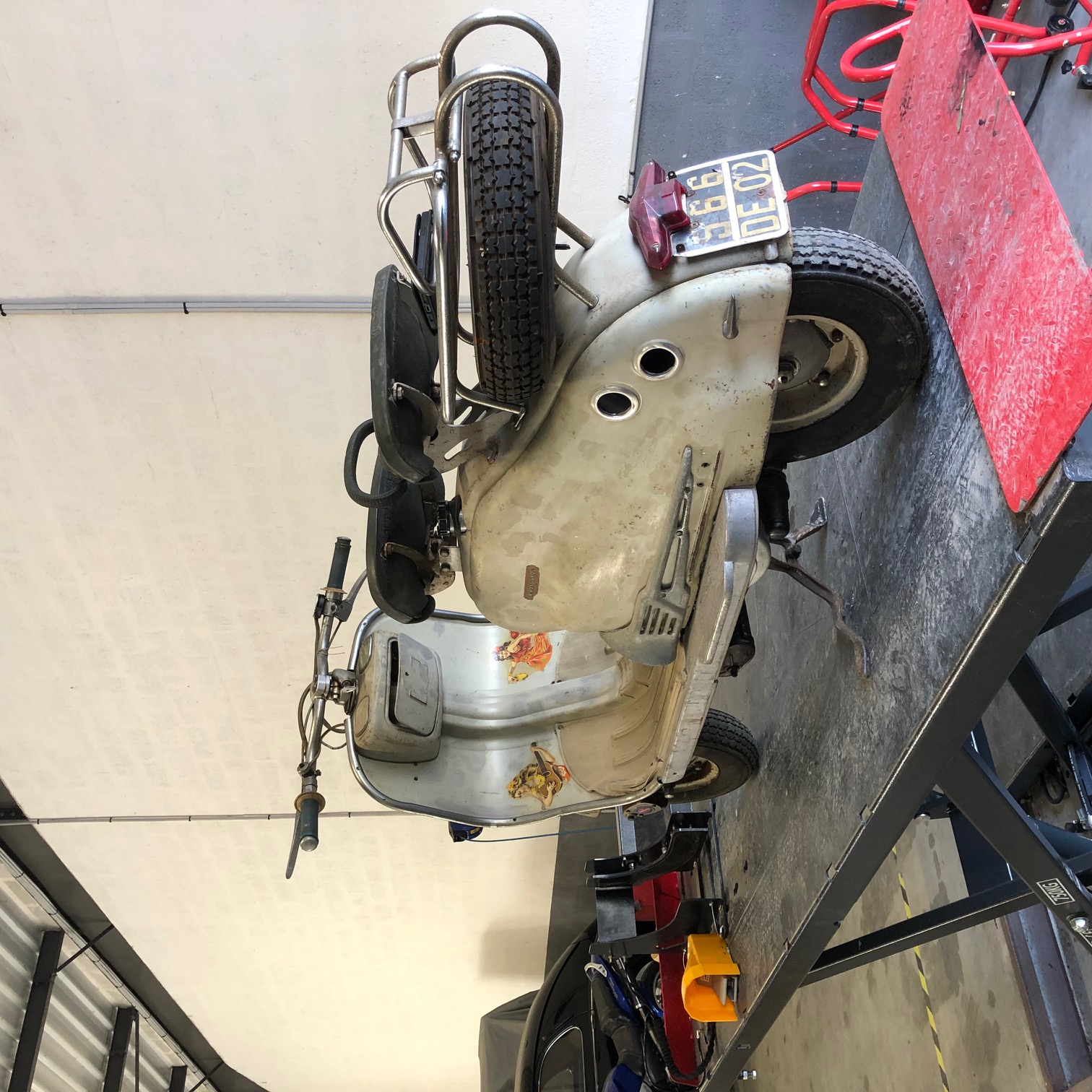

Premier état des lieux, le scooter est dans un état assez satisfaisant, pas de rouille perforante , pas de chocs.
à part les selles qui ont souffert.

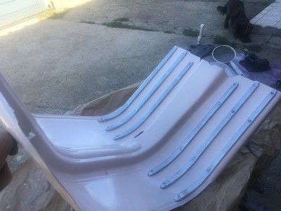

Allez on commence le ponçage aprés un bon nettoyage au karcher.
Les baguettes sont bonne à changer

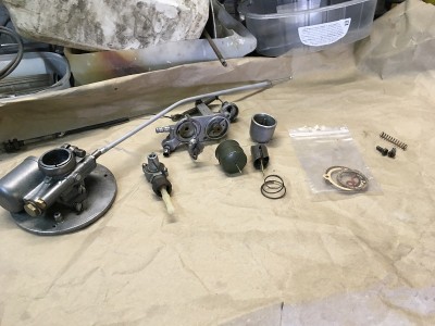

Nettoyage complet du carbu, changement des joints et du starter.

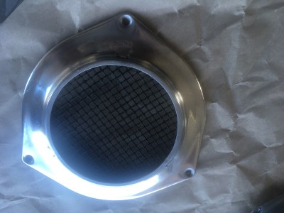

Polissage du filtre, du ventillo et divers pièces moteur

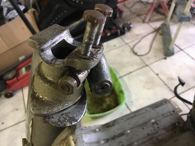

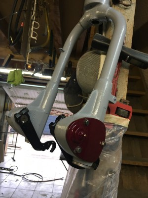

Démontage de la fourche puis du garde boue avant
Changement des roulements de cuvettes, puis de la suspension en elle même.

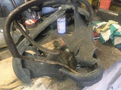

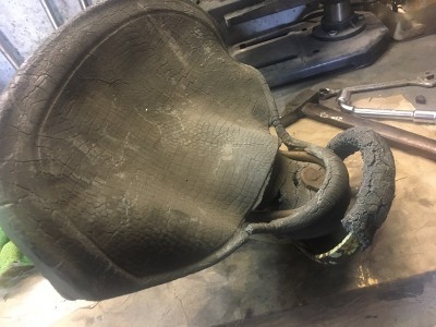

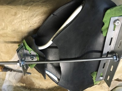

Achat de deux belles selles Mérat, et on commence le montage dans les règles de l'art indiqué par ce pauvre Pujol ...
Mais voilà, si pour une ça s'est bien passé, voici ce qui arrive quand on ne lubrifie pas l'intérieur.
Heureusement Xavier le boss de Casa Lambretta, m'a fait un super geste commercial.
Encore merci Xavier et Patrick qui m'a pistonné.

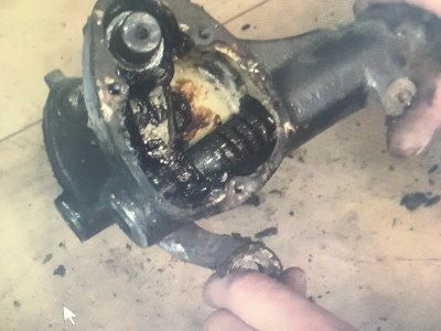

J'ai eu quelques galères (les selles), le système de selection au guidon (Alors que c'est si simple sur une moto),et une fois que j'avais presque tout finis, j'ai dû sortir le moteur et la boite, à cause d'un p....de ressort égaré dans celle ci à cause de ma bêtise.(J'ai dévissé le bouchon qu'il ne fallait pas ).Bon bref le reste en photos (encore)

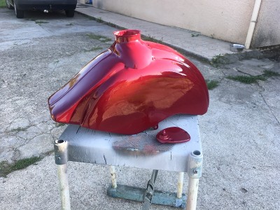

mise en peinture du garde boue avant
Du tablier
de ses accessoires
