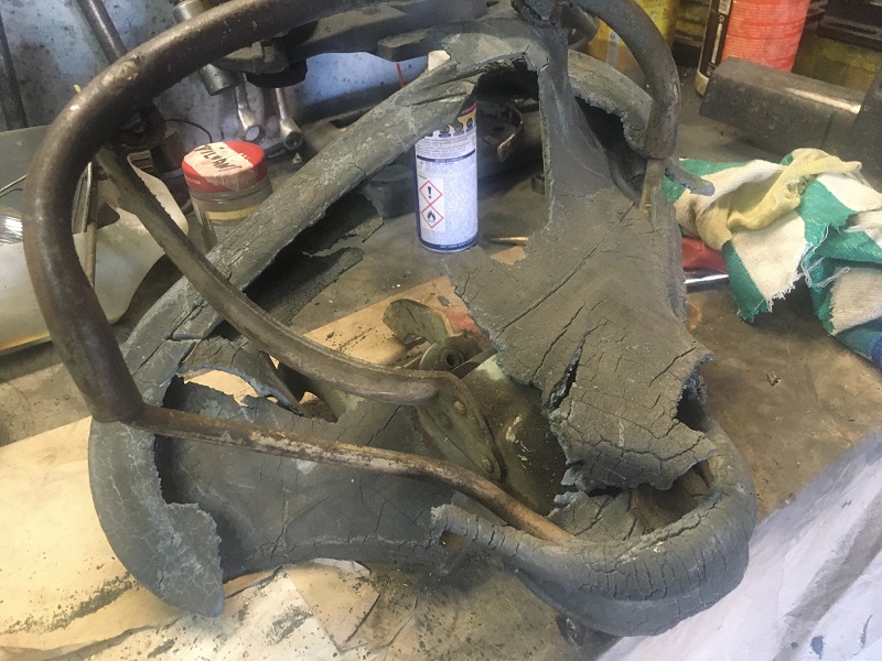

Achat de deux belles selles Mérat, et on commence le montage dans les règles de l'art indiqué par ce pauvre Pujol ...
Mais voilà, si pour une ça s'est bien passé, voici ce qui arrive quand on ne lubrifie pas l'intérieur.

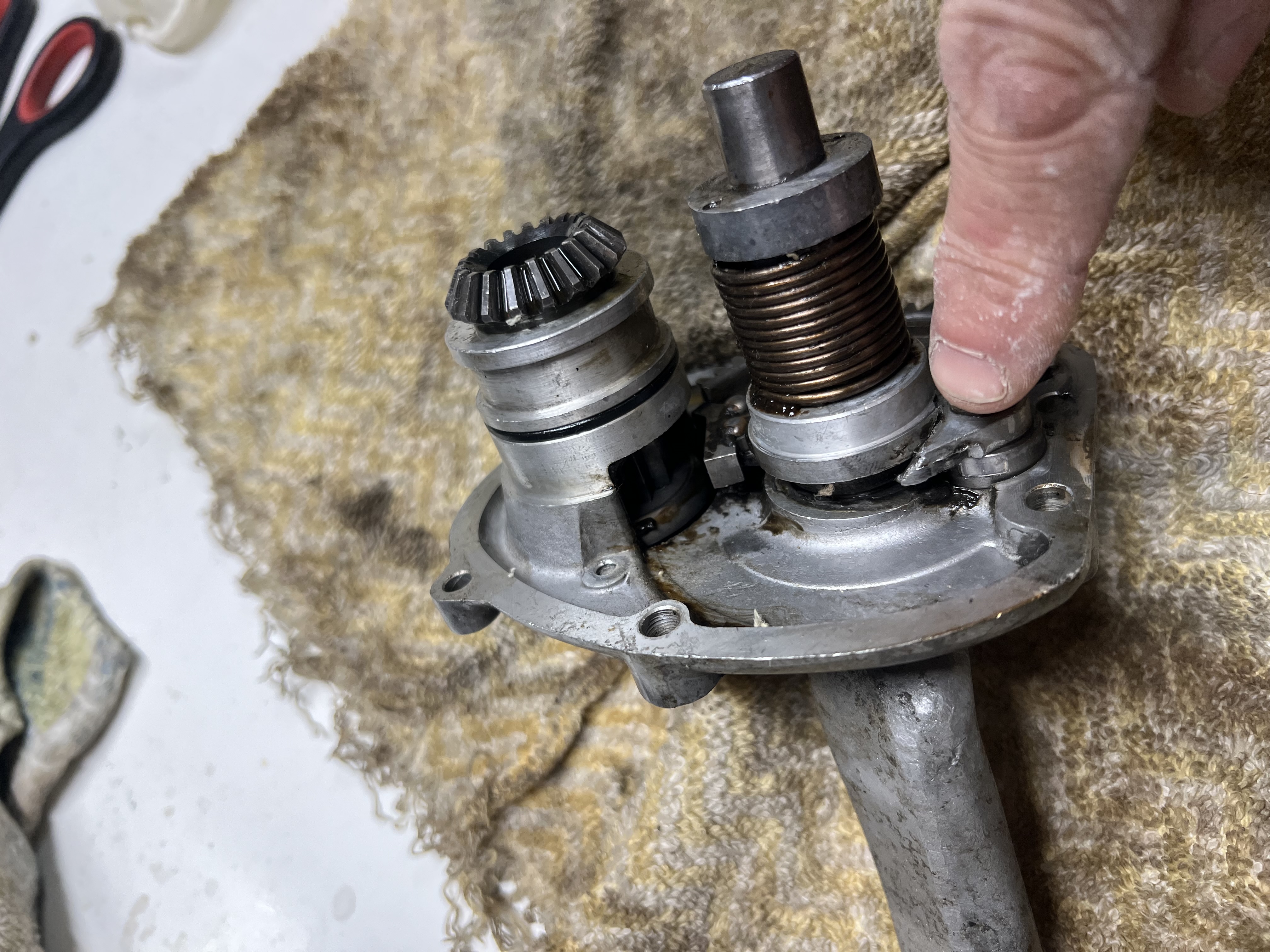

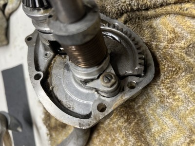

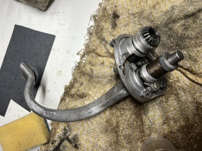

comme je disais, j'ai du ouvrir la boite pour remettre ce p...de ressort.
Au vu des photos ,je peux re assembler tel quel, ou y a t'il une manip particulière ?
Messages : 2219
Re: NOUVEAU LD DANS LE CHEPTEL
salut, non remonter tel quel par contre pas évident a réenquiller.

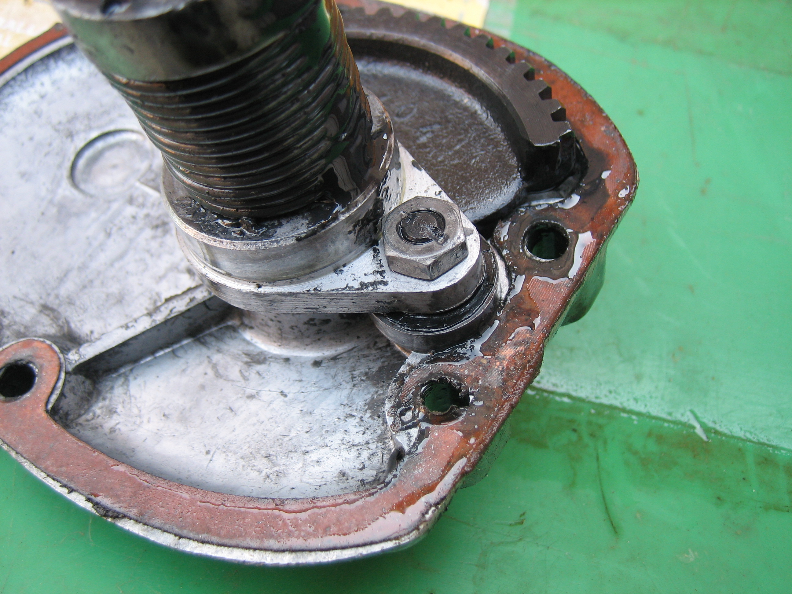

Messages : 939
Mcdouve m'a pris de vitesse.
Je post cela pour le partage.

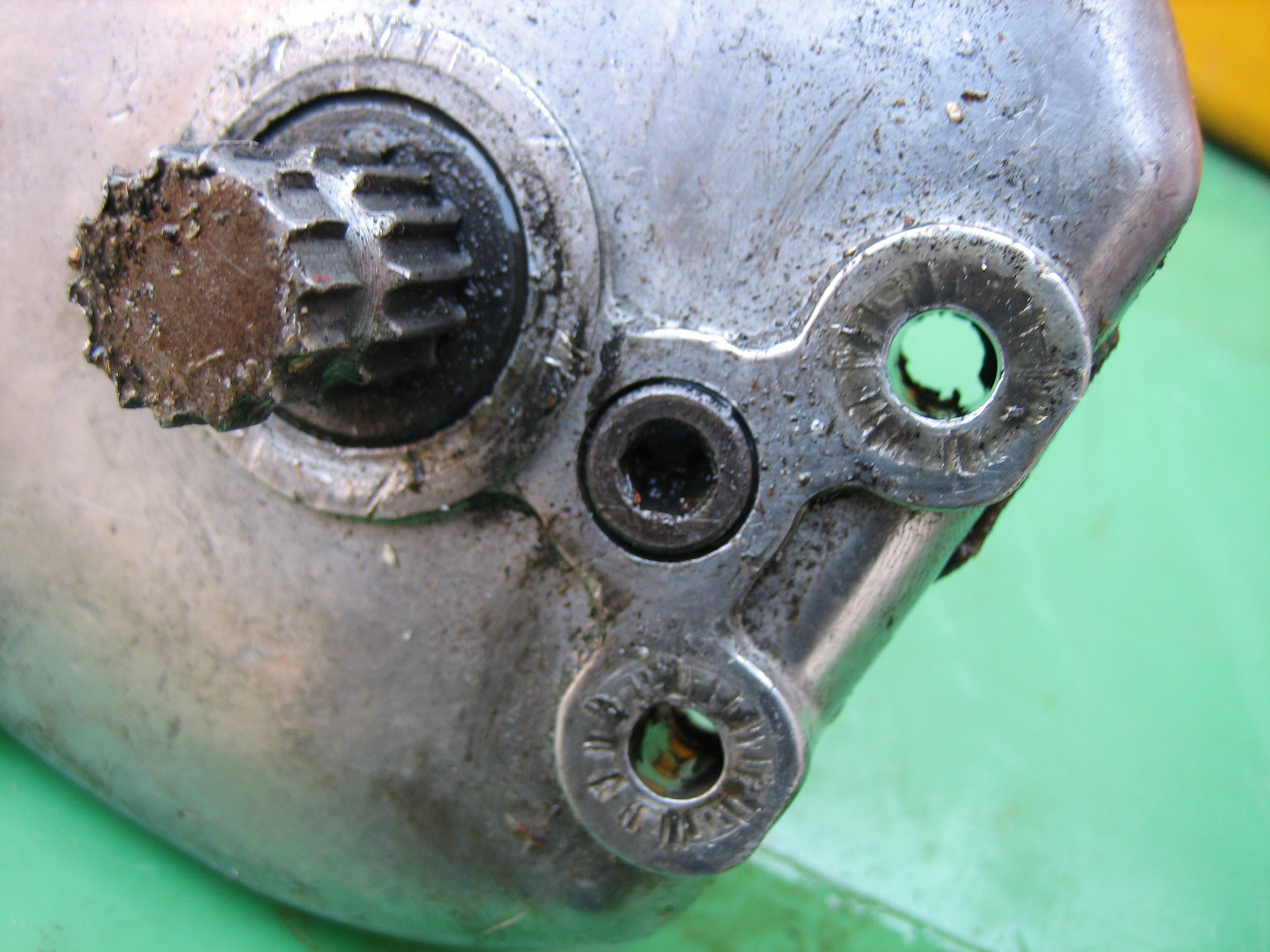

Sinon, à part ça…. J’ai une petite fuite d’huile au niveau du petit boulon alêne… le hic, c’est que quand je le tourne pour le visser, il tourne dans le vide.
Des avis ?
Messages : 939
Re: LD 1956
Couvercle de kick 56, vis filetage qui tourne dans le vide = taraudage HS.

Ok.
Ca se change facilement ?
Sans être une tannée pour repositionner le kick ?

Elle a quelle fonction cette vis au fait ?
Messages : 939
Re: LD 1956
Rien d'excitant :=):
Peut être la bague bronze, la BTR à peut être tenu le coup donc l'écrou.

Bon.
Il s’avère qu’au démontage, je m’aperçois que cette petite patte est pétée.
Y’aurait pas un tonton qui aurait cette pièce ? ( celle au bout de mon doigt sur la 3eme photo)
Thanks
Messages : 10176
Re: LD 1956
Piece dispo chez Casa et commandée !
Messages : 10176
Re: LD 1956
Kick remonté, et ça roule !!!!!
