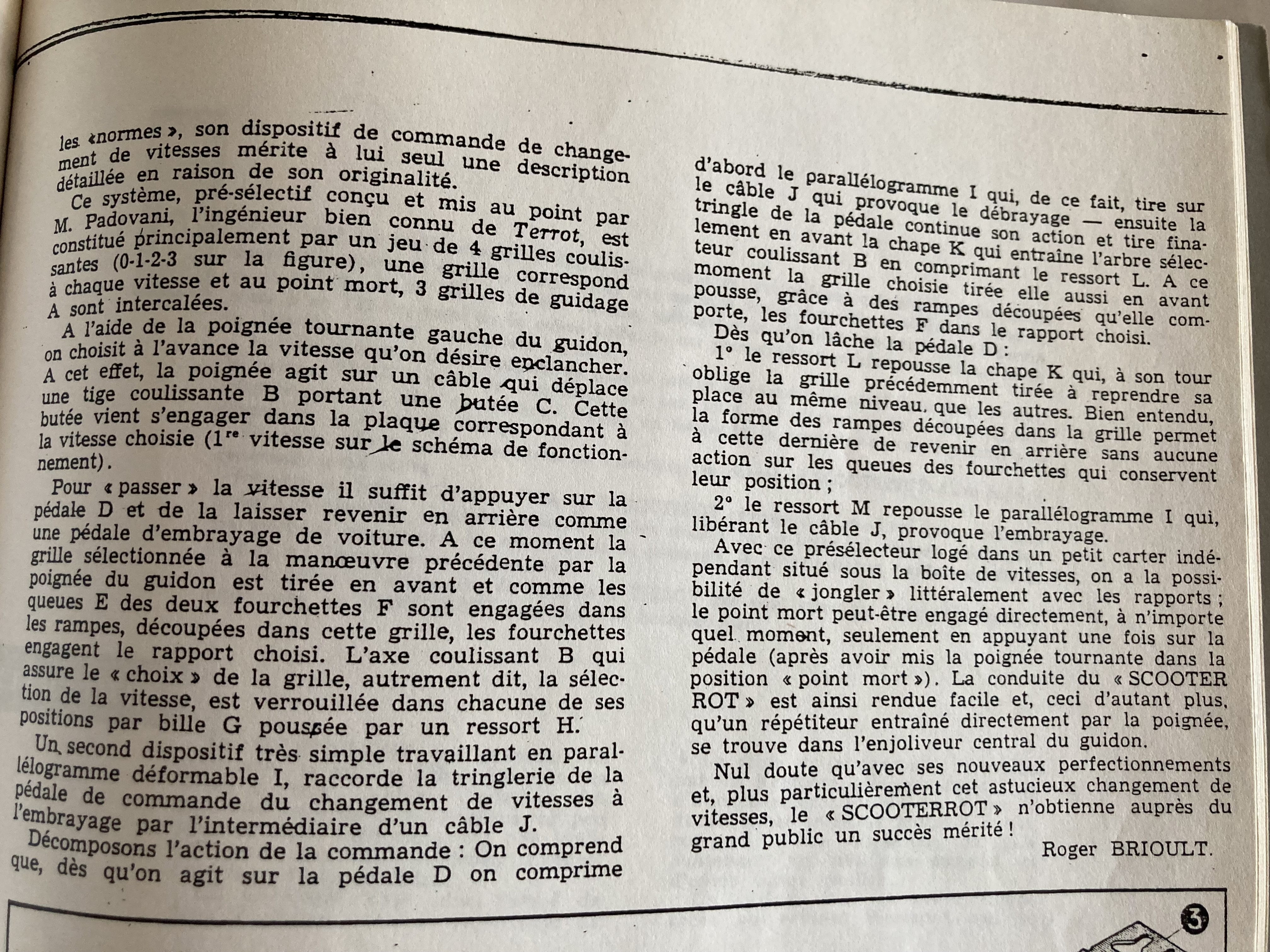

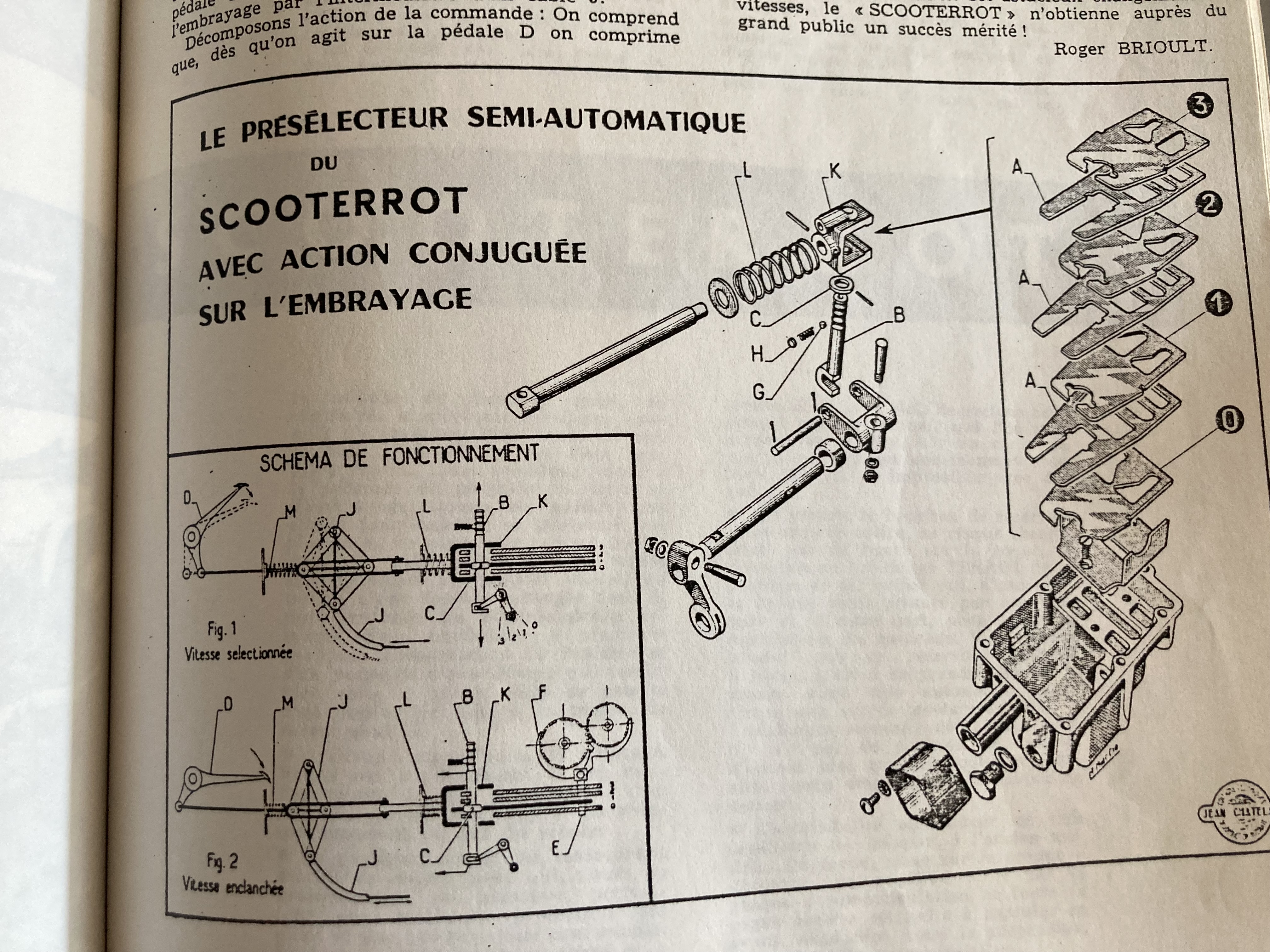

Tout paraît normal sur ce moteur bien propre. Si la vitesse saute, j’imagine que c’est le verrouillage de la sélection qui est en cause. Le parallélogramme sert déjà à l’embrayage puis a enclencher la sélection. Mais cette sélection se fait via le câble qui vient du guidon, arrivant sur la biellette. Essaye de régler cette butée de câble pour que la sélection soit plus franche. Sinon, mais c’est plus chiant, ça peut être la bille de verrouillage et son ressort qui n’est plus assez fort ? Ci-joint 2 vues de la RTM Brioult qui explique le fonctionnement, mais tu as peut être déjà ?

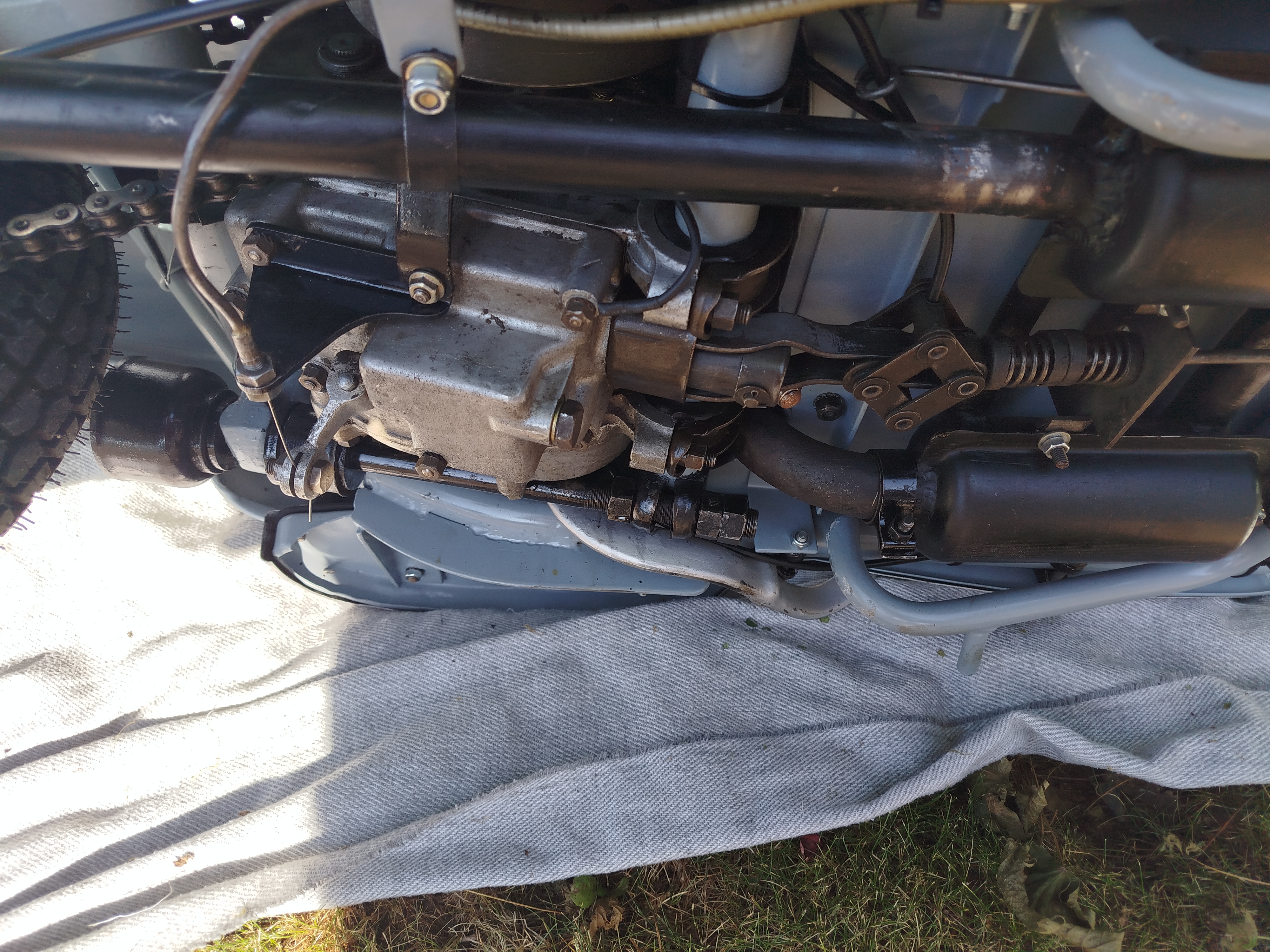

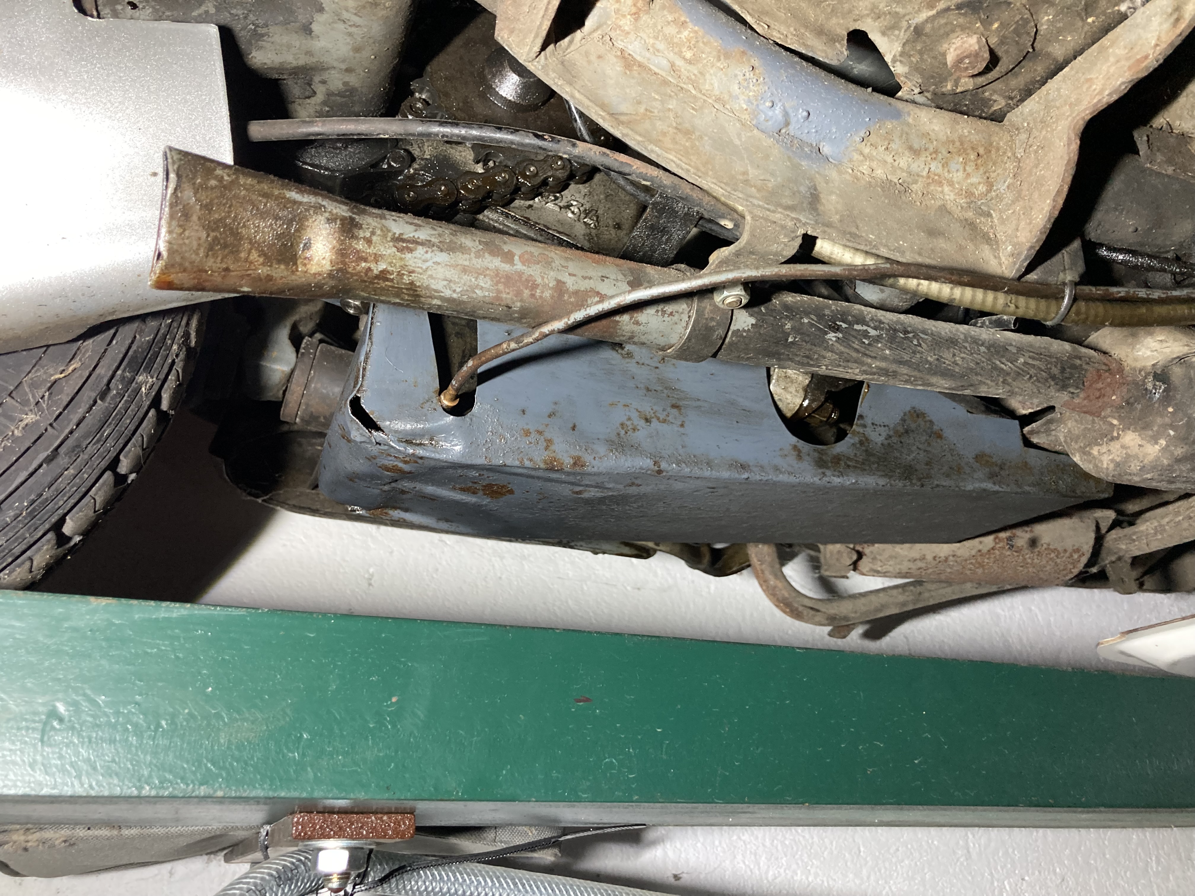

Moi c’est la même configuration visiblement
Oui jouer sur le réglage , après ???
Parfois, sur la troisième, je suis obligé de taper un bon coup sur la pedale pour que ça passe, mais c’est tout ou rien, pas après quelques mètres. Mais pas les autres vitesses qui réagissent correctement.
Messages : 828
Re: Boite pré sélective
Une photo des dessous du mien, le câble est bien sur l’arrière. Il y a aussi un réglage possible sur la tige qui relie le parallélogramme, une piste aussi

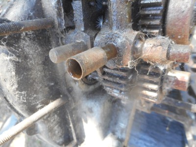

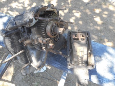

Après démontage du présélecteur je m aperçois
Qu' il manque les les douilles de queue de fourchettes !!
Si quelqu'un en a pour à me vendre pour me dépanner
Ou si quelqu'un peut me faire un schéma avec les cotes et la matière
Je suis preneur
D avance merci
Messages : 828
Ceci explique cela ! Mais je n’ai pas ces pièces sur mon moteur de rab. Ça ressemble à des entretoises métalliques ?

Markus a écrit : ↑15 juil. 2025, 07:03 Ceci explique cela ! Mais je n’ai pas ces pièces sur mon moteur de rab. Ça ressemble à des entretoises métalliques ?
Je vais me faire 2 petites entretoises métalliques et essayer

Quelqu'un aurait les cotes des entretoises ?
salut j ai un moteur démonté de vms3 et il y a effectivement deux petites bagues dont voici les dimensions diamètre int 8 diamètre extérieur 10 et longueur 18, j ai regardé sur 123 roulement ils ont 8x10x14 ou alors 8x11x20 donc je pense que le diamétre extérieur n a pas trop d importance et il suffit de ré
duite a 18 la longueur et c est good.
