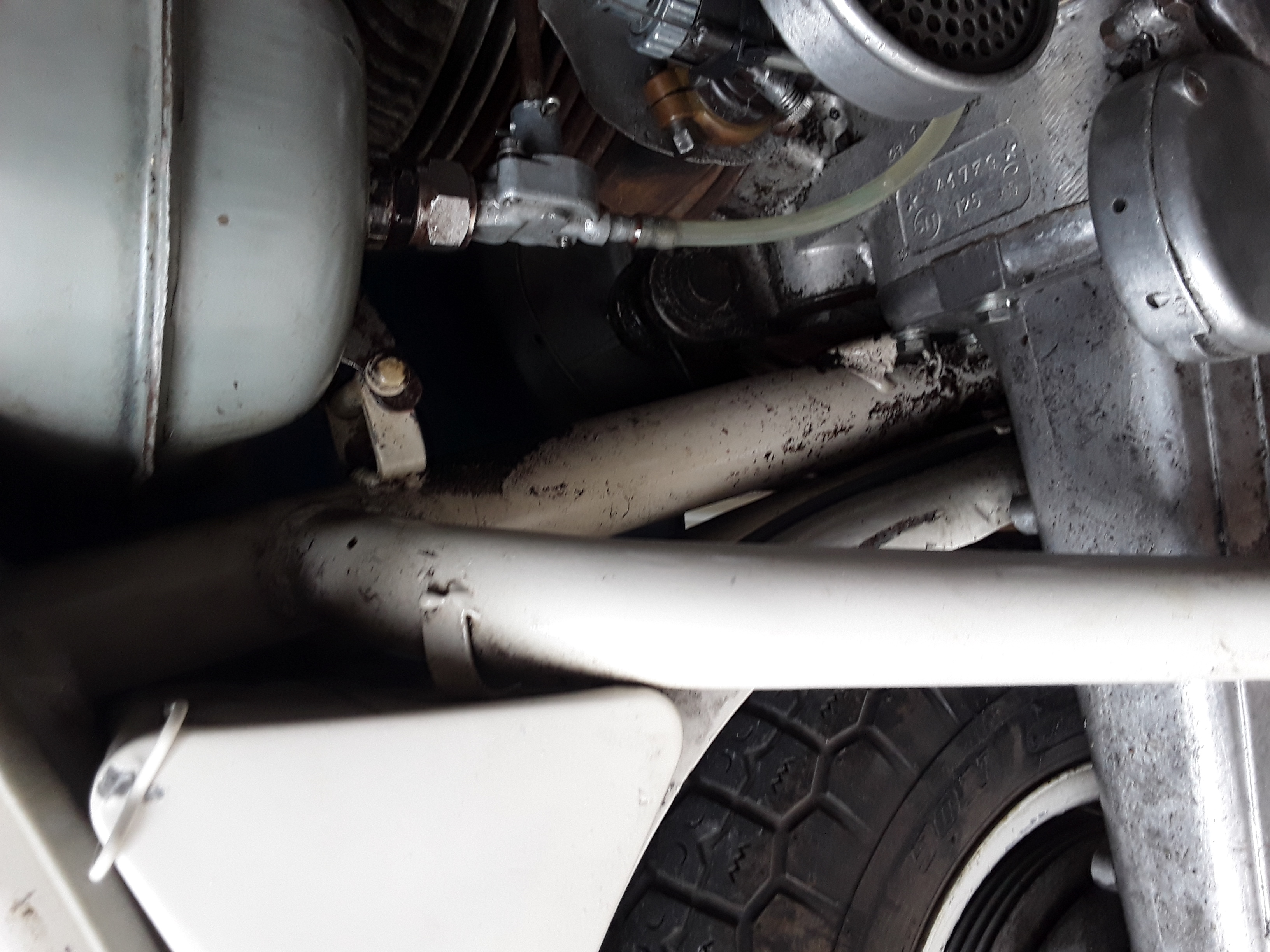

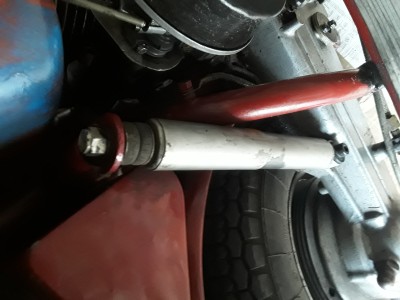

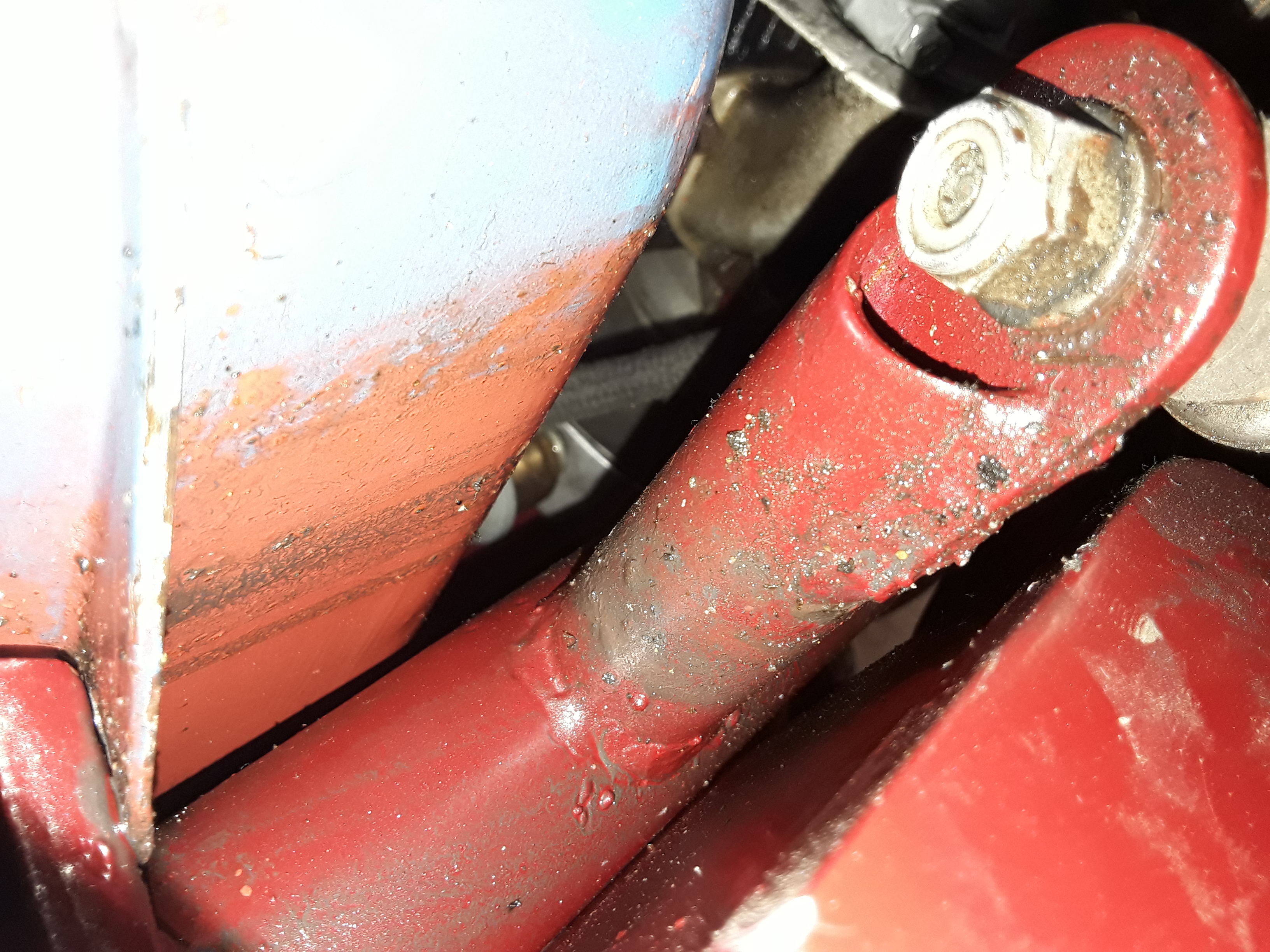

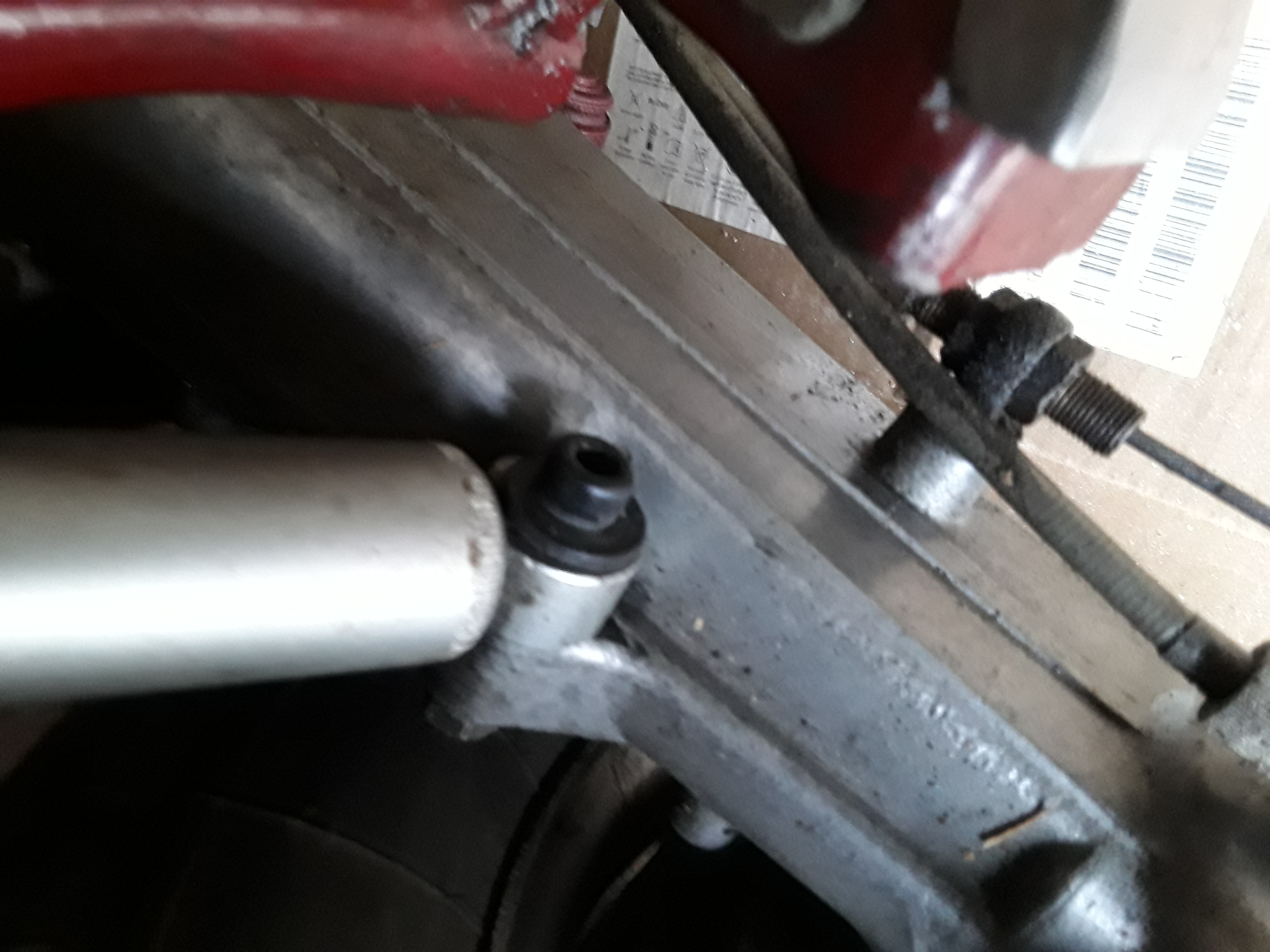

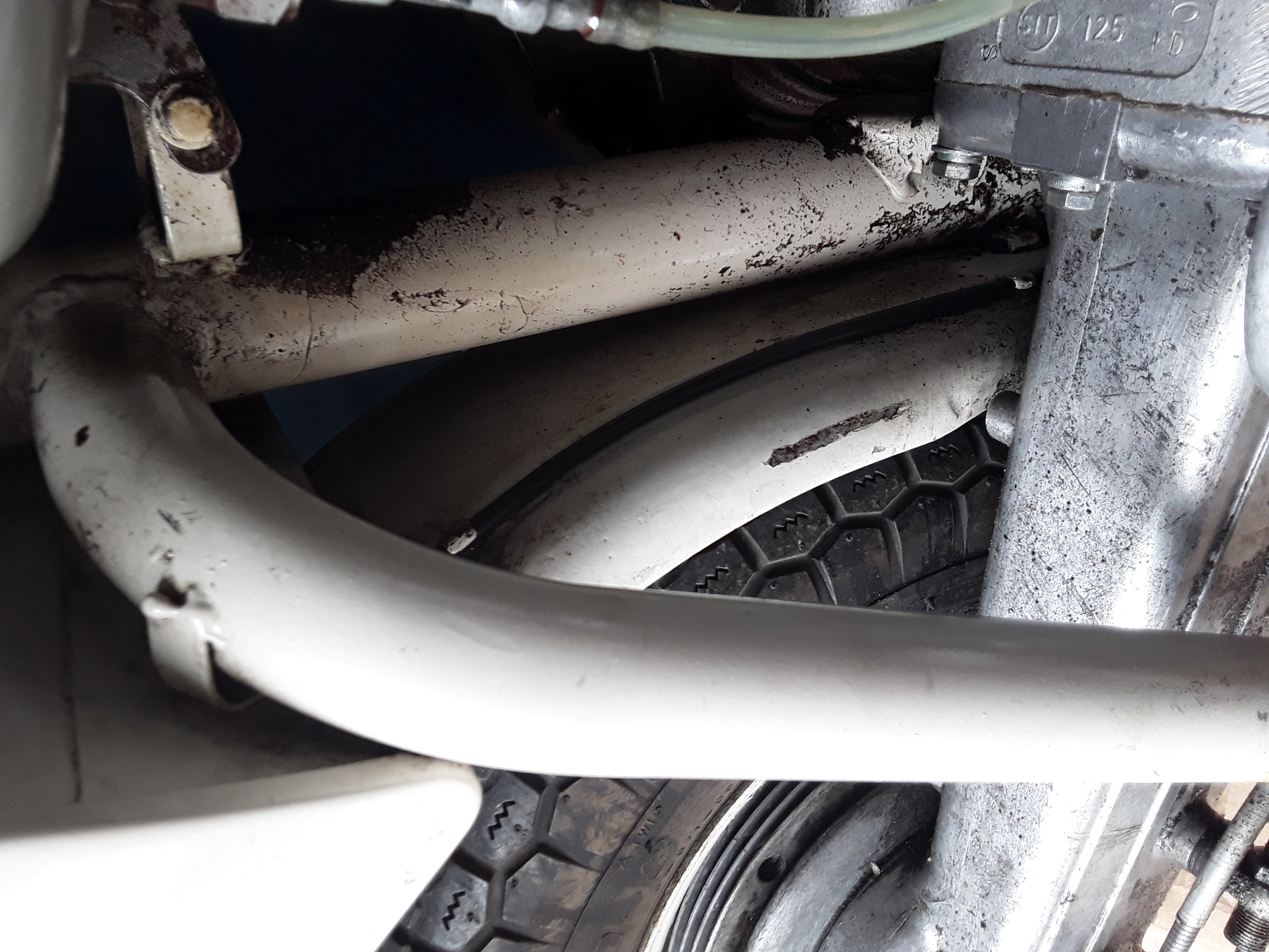

Bonjour à tous
Je vous mets des photos de mes 2 LD
Celle de 1956 est la Rouge elle a une suspension arrière qui la rend confortable
Celle de 1954 est la Biton Bleu et crème qui n'a pas l'amortisseur arrière
Je vous aient mis des photos pour les 2 points d'encrage des suspensions
On voit que sur la LD54 sur le carter en Alu il n'y a pas de protubérance pour l'accrochage inférieur de la suspension
On voit également que le LD54 il n'y a pas de tube soudé sur le cadre pour supporter le point haut de la suspension
Si vous avez des photos des modifications à faire pour pouvoir réaliser cette modification, je suis preneur
Merci par avance
