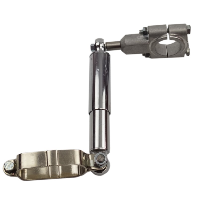

En fouillant chez CasaLambretta j'ai trouvé un amortisseur arrière pour "Amortisseur pour D/C/LC"
Je ne sais pas si il se monte sur un LD54 ??????
Qu'en pensez-vous ?????

Messages : 955
Re: est-ce possible de mettre un amortisseur à l'arrière du LD54
Je ne sais pas, le plus simple est de passer un coup de tel a. Xavier, le patron de casalambretta France !!! Mais a priori,je dirais non, puisque pas cité dans le descriptif du catalogue 🤔
