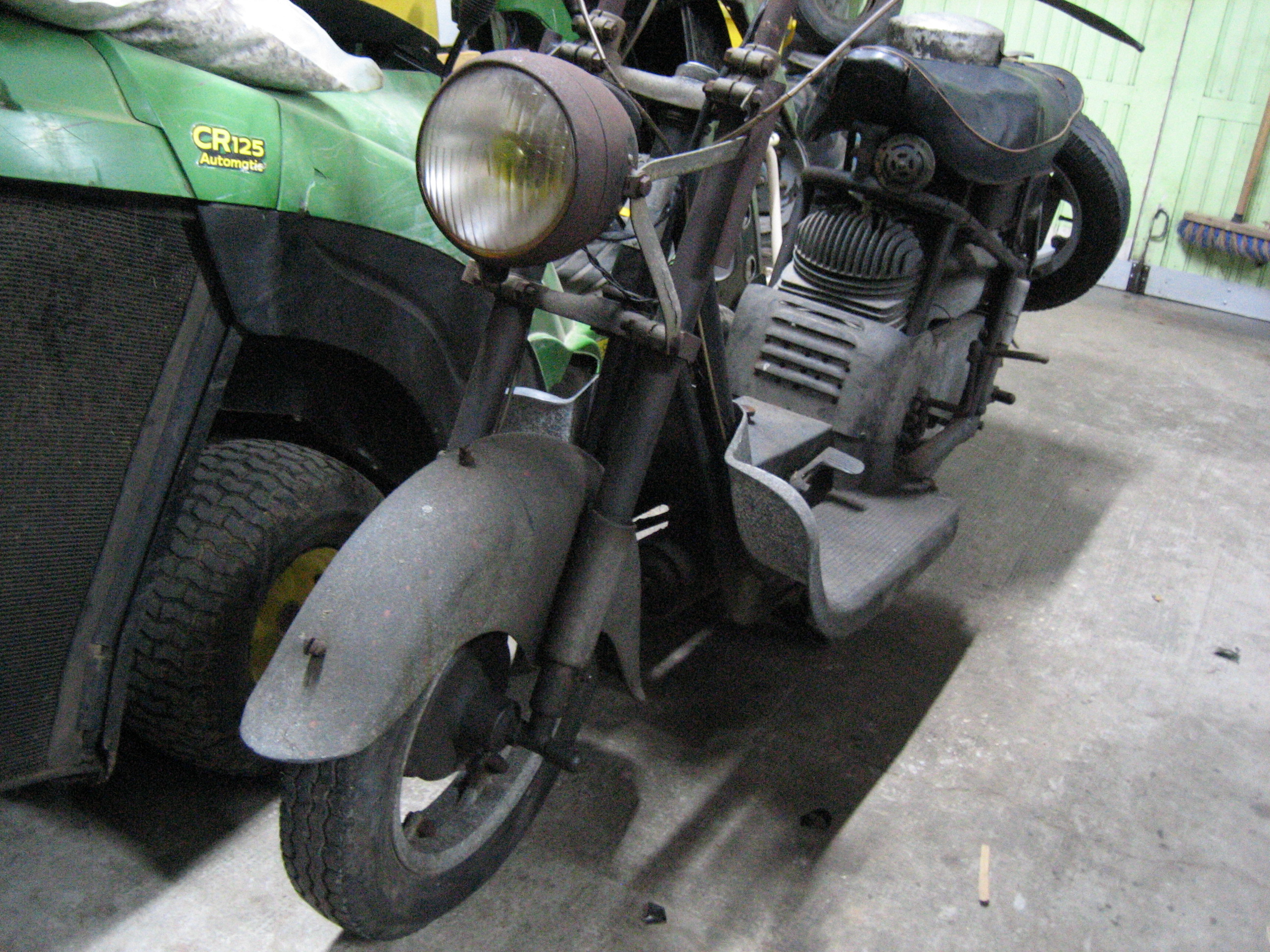

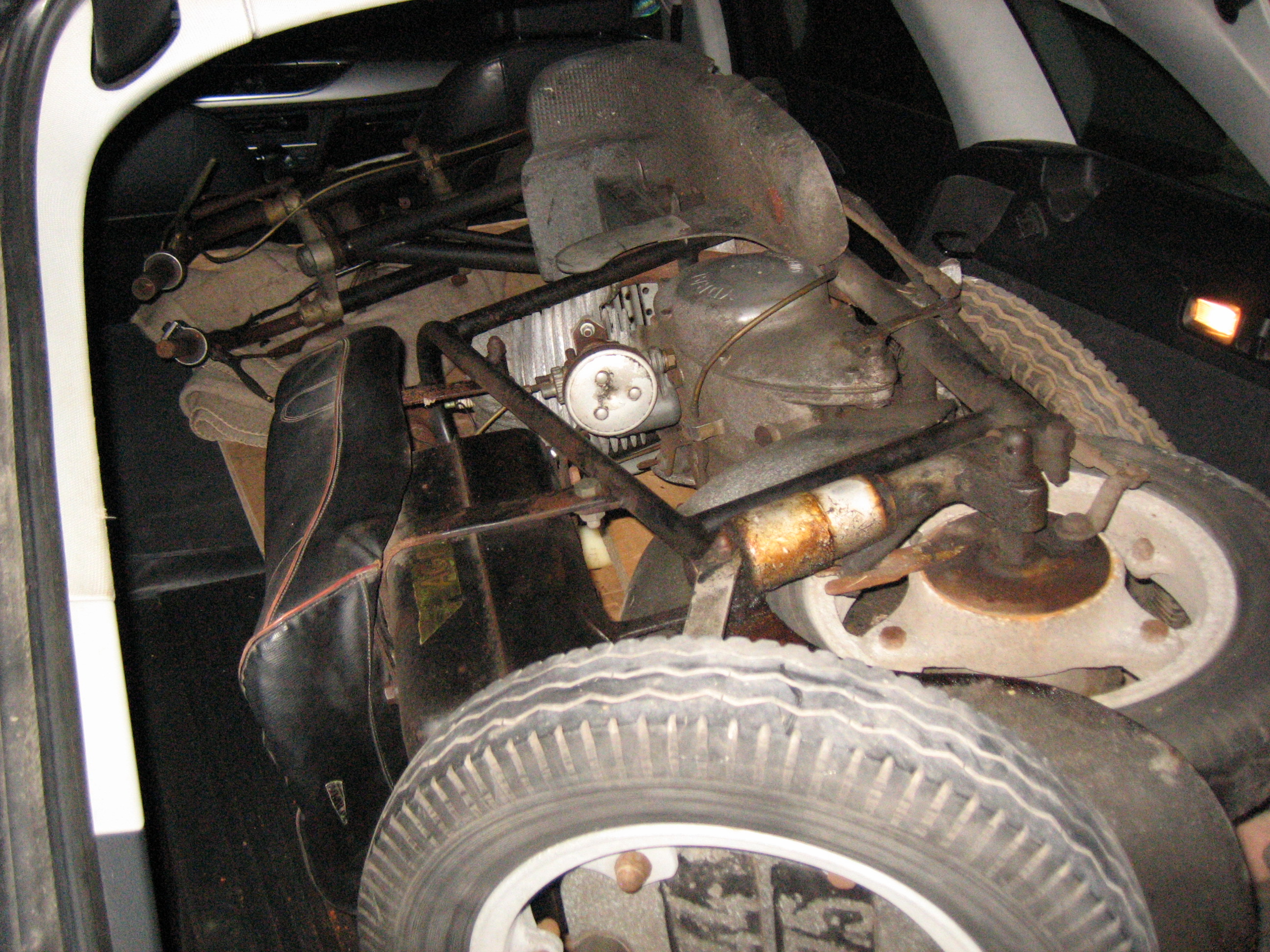

Super Noël :moto:
Le petit dernier est arrivé, ben dans le coffre comme d'habitude puis au frigo. :moto:
André et Georges Faizant 175cc bitube, plus de photos demain. :moto:

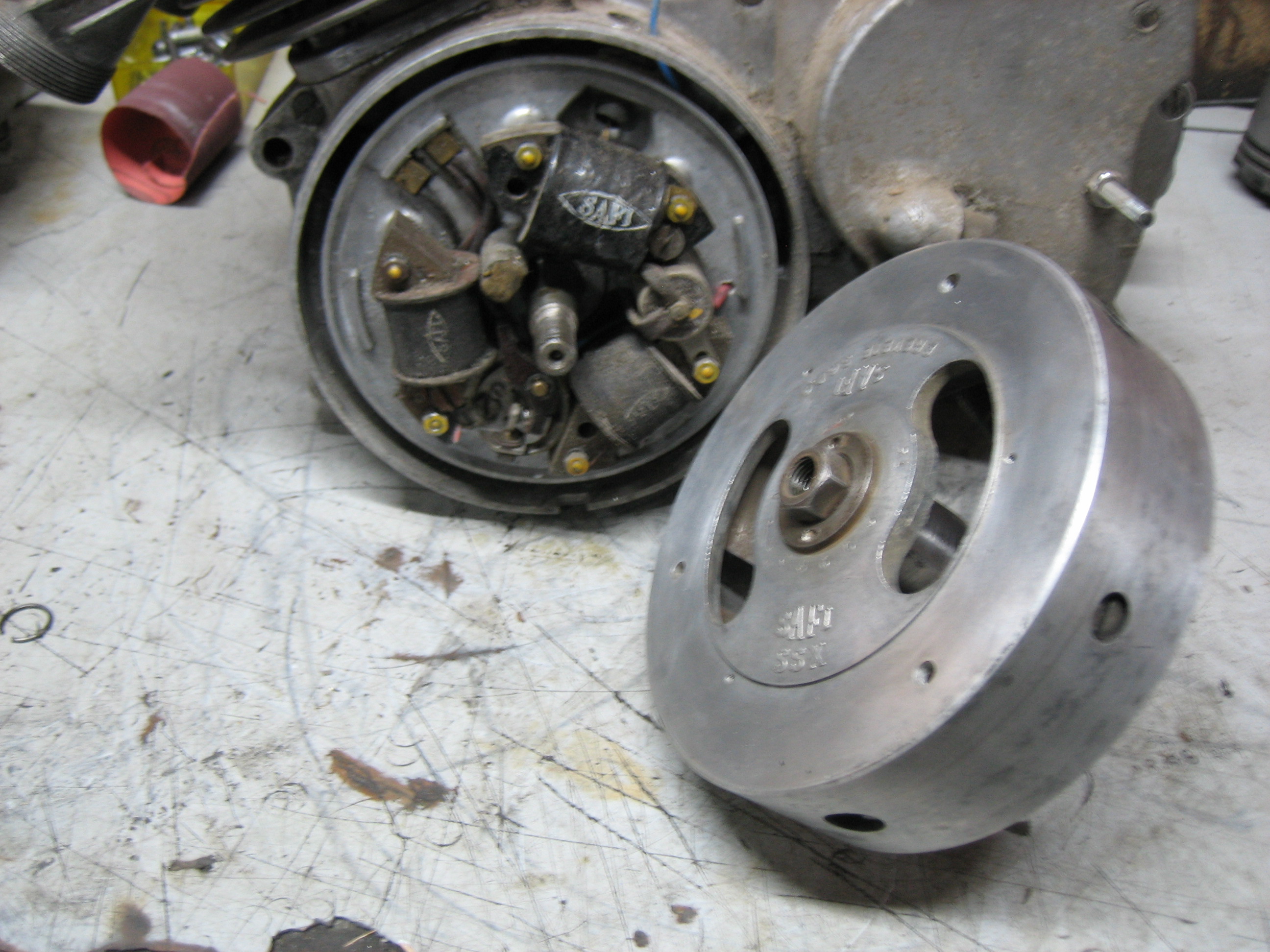

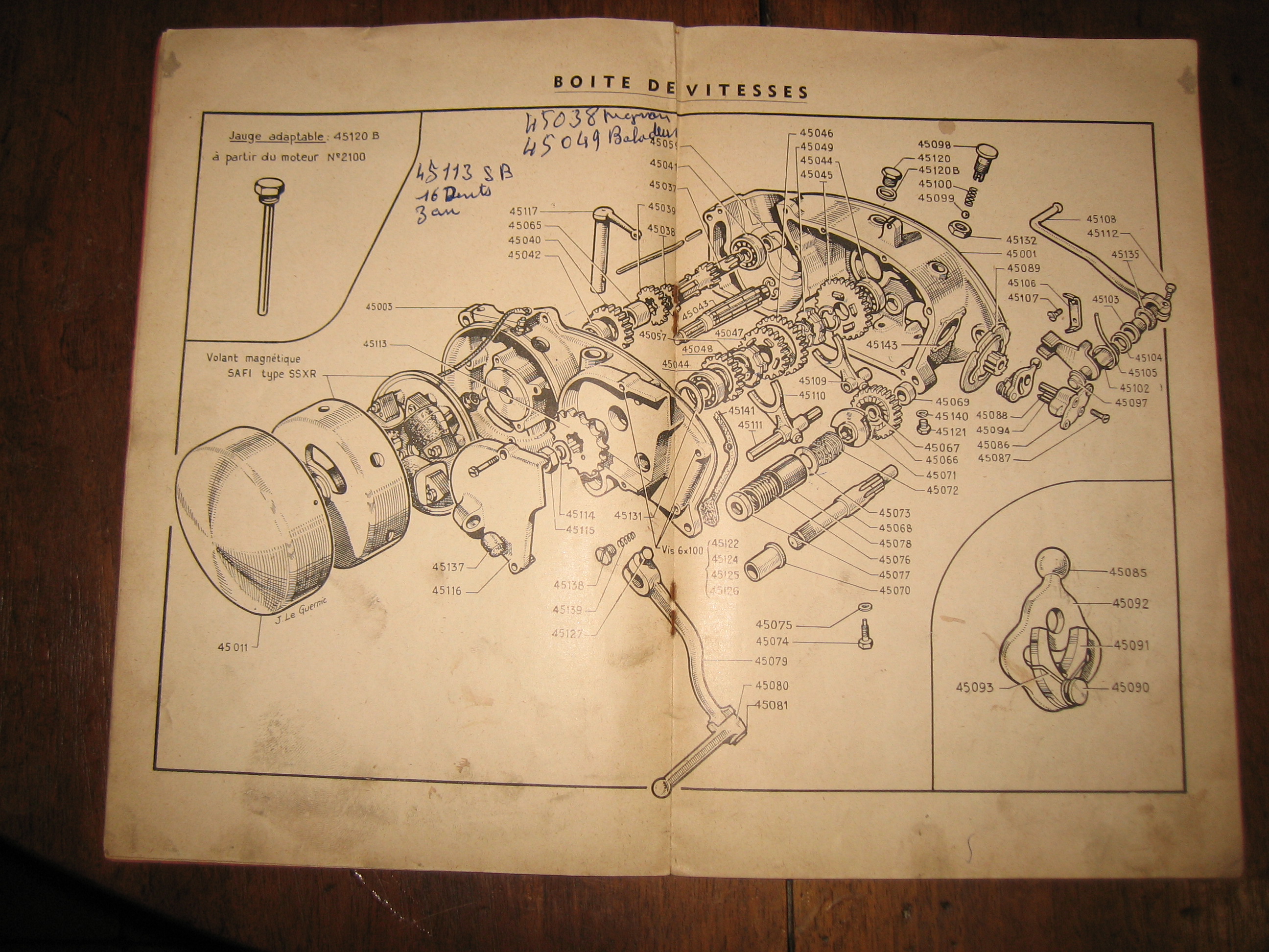

Le volant magnétique qui te manque :
Messages : 974
Re: AGF 175 cc
Salut Stéphane,
Hier soir j'ai fait l'essai le safi ssy2 ne monte pas .
le diamètre extérieur du volant est trop important.
J'attends l'info de bobi la pointe qui possède le même AGF.
Pour le moment je dirais peut-être bien le Safi SSX ou t40
Suite à quelques recherches:
Le SSX fait 25W et a un Ø exter. de 153mm
Le SSY fait 40W et a un Ø exter. de 160mm

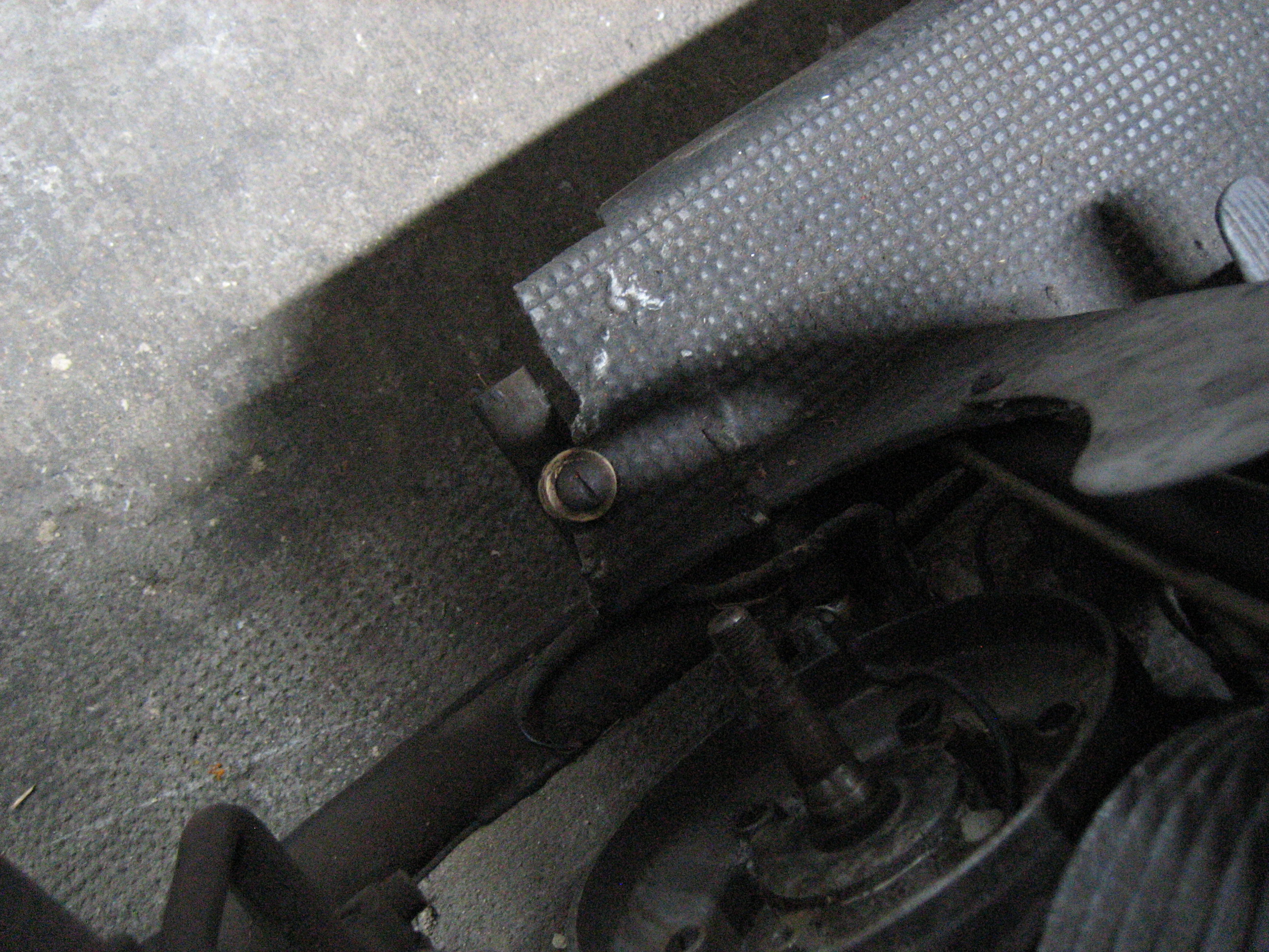

Une sur la potence sous la plaque mine, l'autre sous la fixation de l'amortisseur gauche.

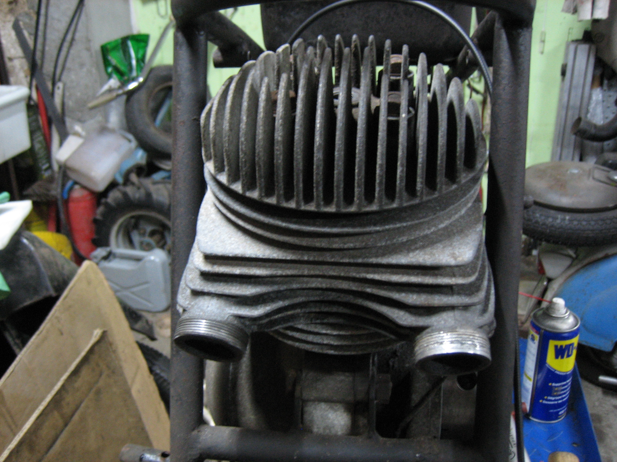

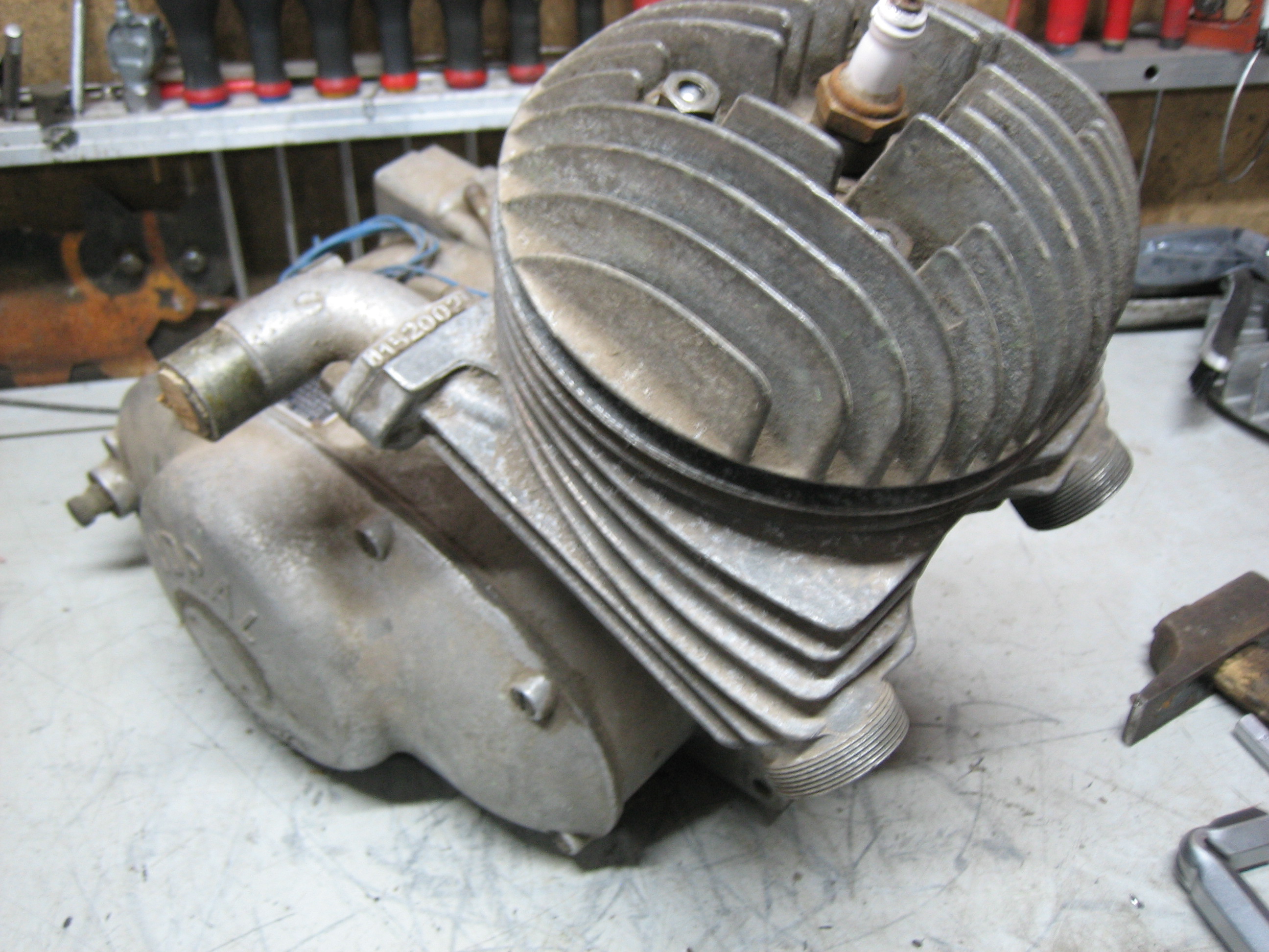

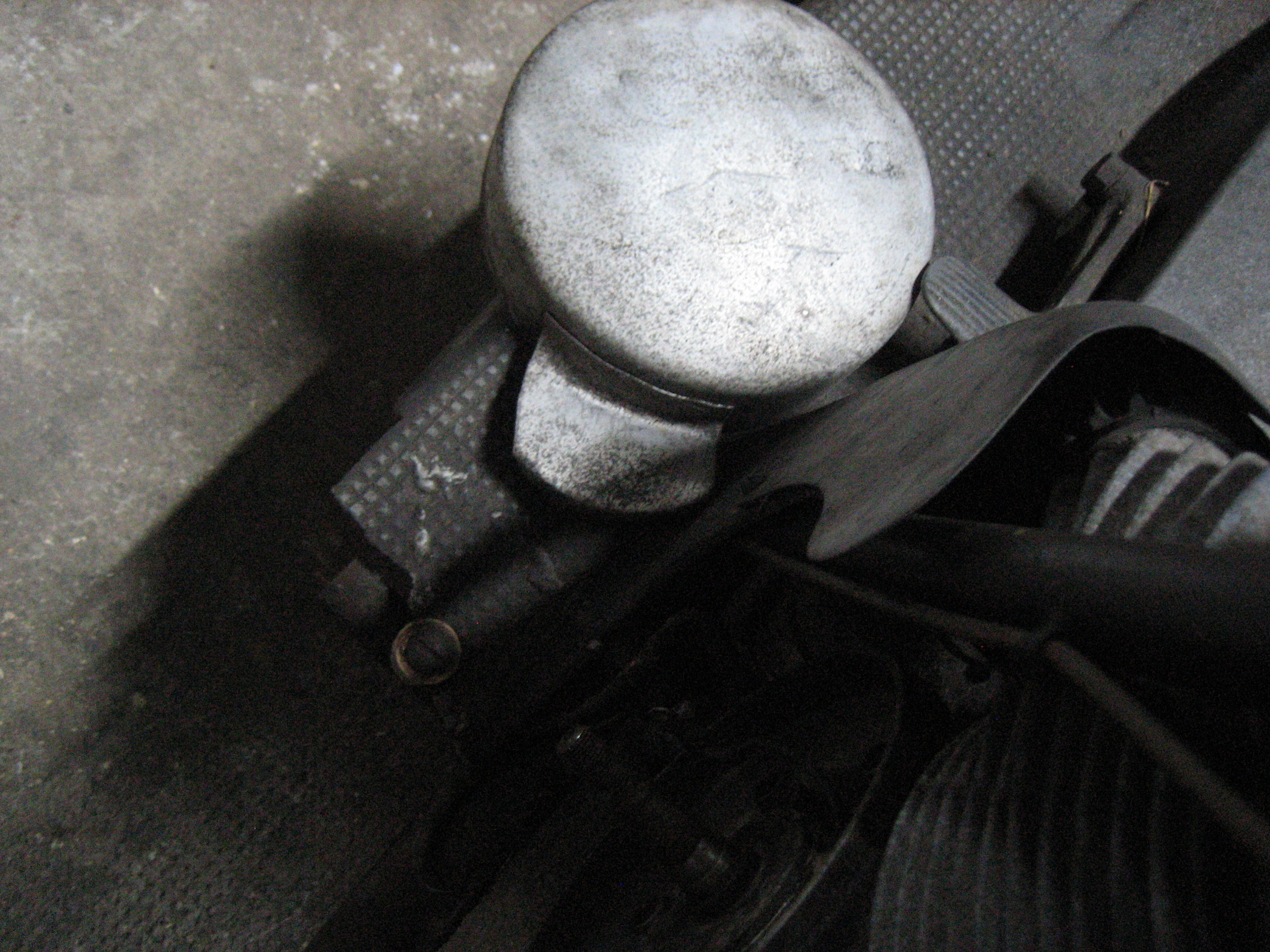

Je n'ai pas résisté à une petite inspection.
Remise en place de l'axe de béquille.
Soulèvement de la culasse car, elle ne sort pas sans enlever le moteur du cadre.
Piston en cote origine et correct du peu que j'ai pu voir

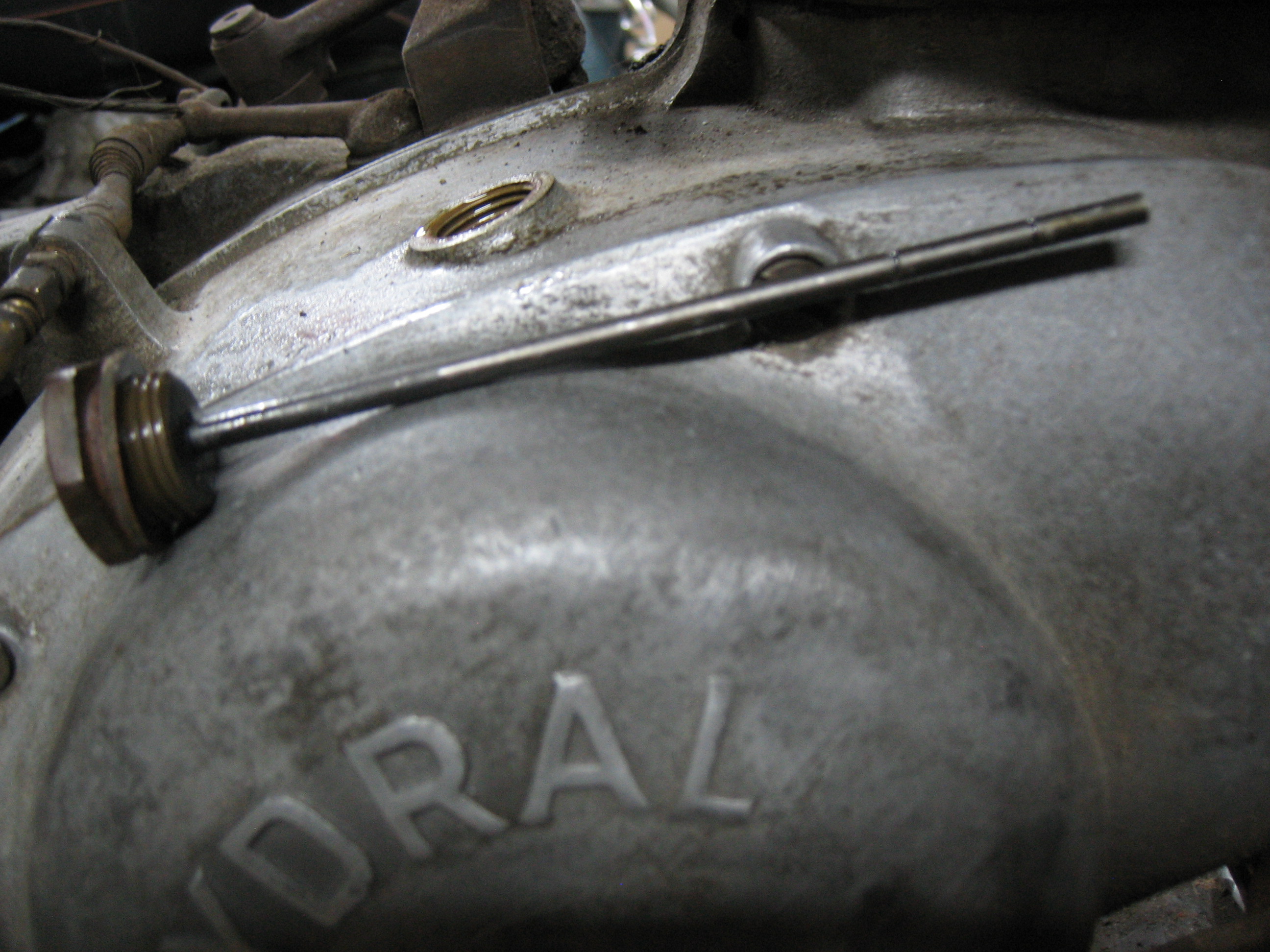

J'ai enlevé le carburateur pour voir la jauge d'huile qui est présente jauge
Vidange de boîte de vitesse facile pas une goutte d'huile.
Un litre d'huile c'est le minimum de la jauge, passage de vitesse ok.
J'ai trouvé le N° moteur.

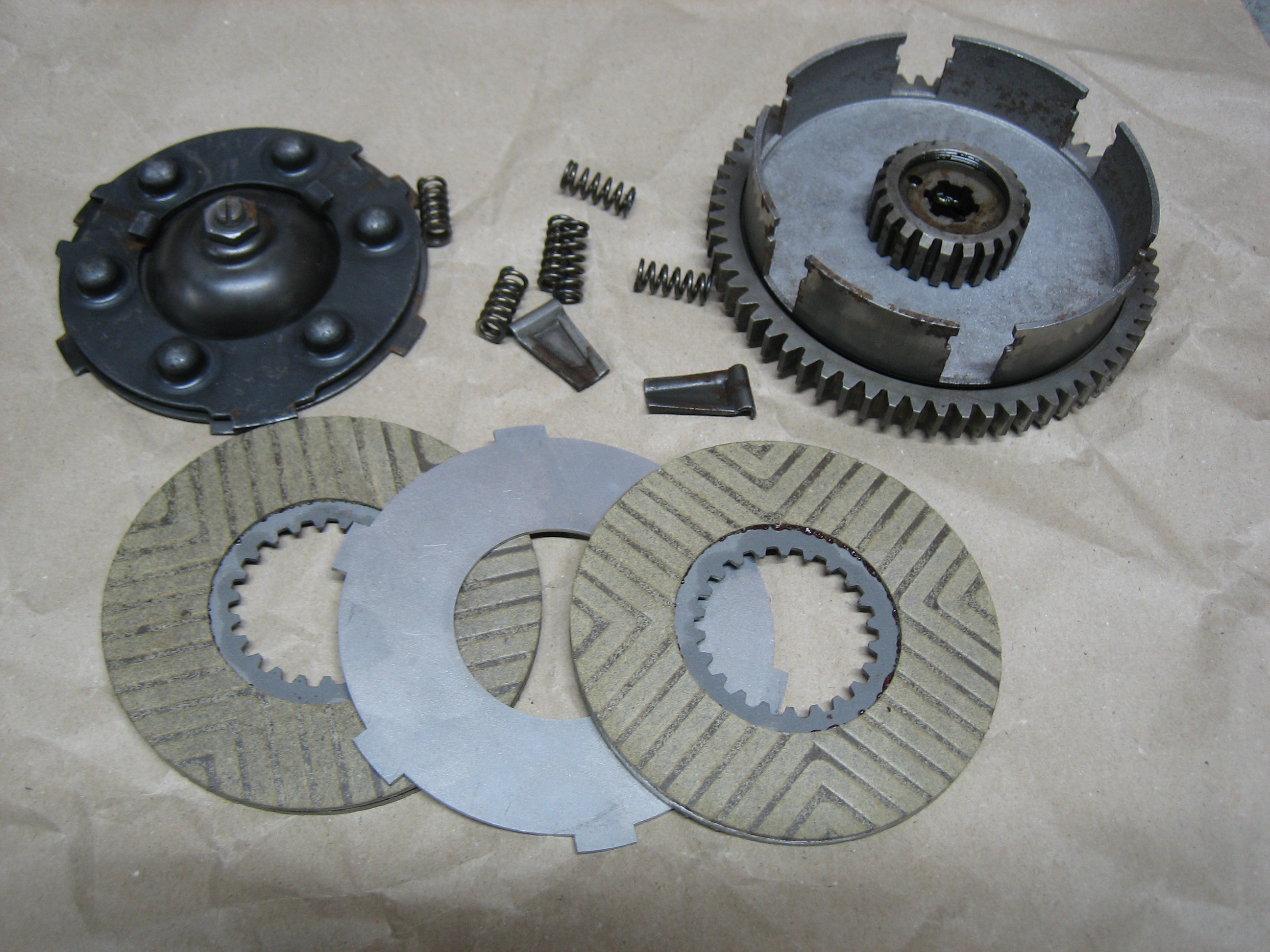

La commande d'embrayge, avec des ressorts de sécateur :mrgreen:
J'ai trouvé un moteur complet avec le Safi SSR, suite à la lecture de documentation tous les bitubes tournent en antihoraire.

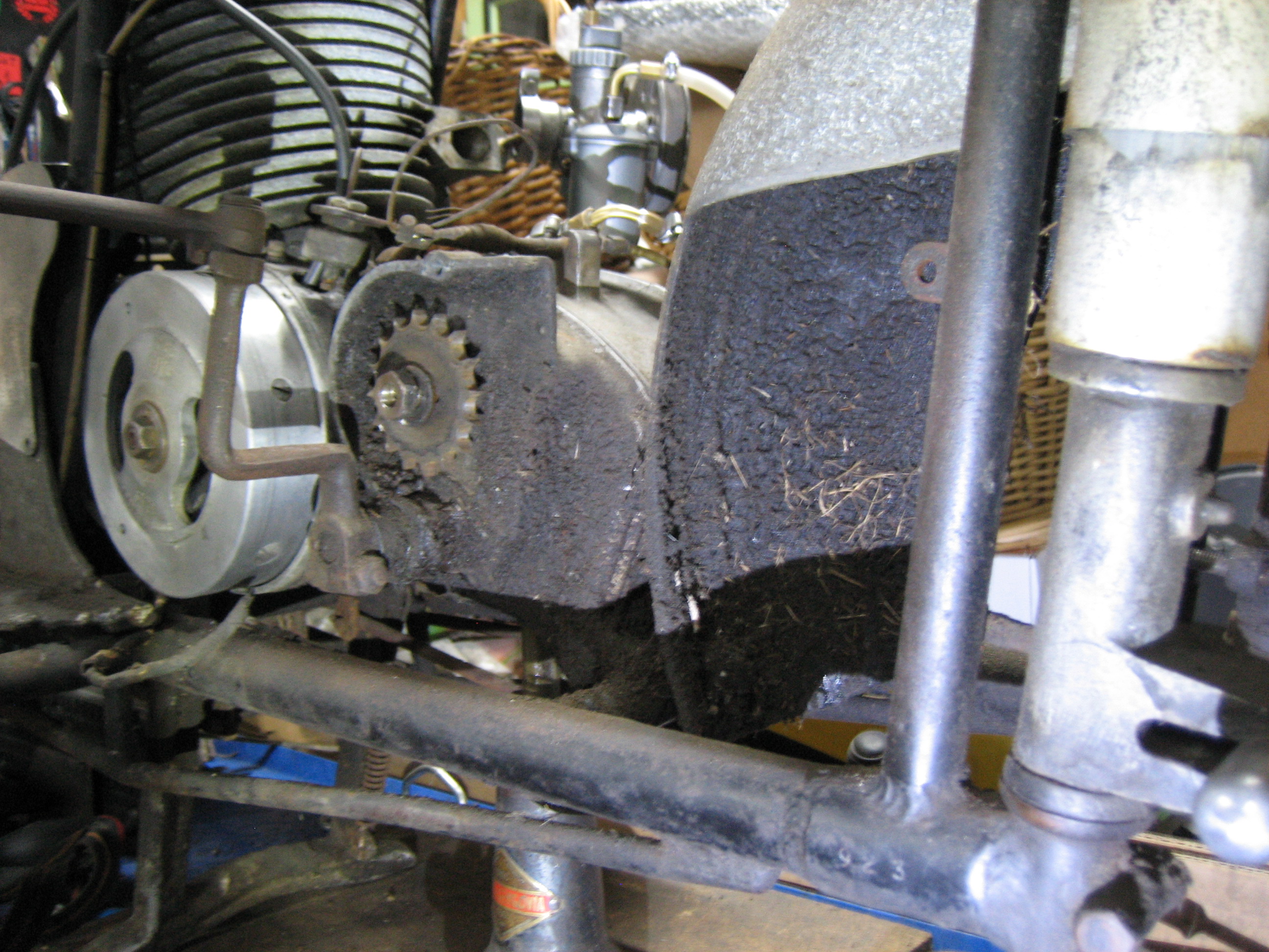

Un moteur au frigo, pour canibaliser déjà l'alumeur Safi SSX.

Il y a des étincelles mais pas vraiment bleu et bruyante, Je vais tenter un démarage demain.
De toute façon, refaire le condensateur, rebobiné la HT et des grains neuf c'est incontournable

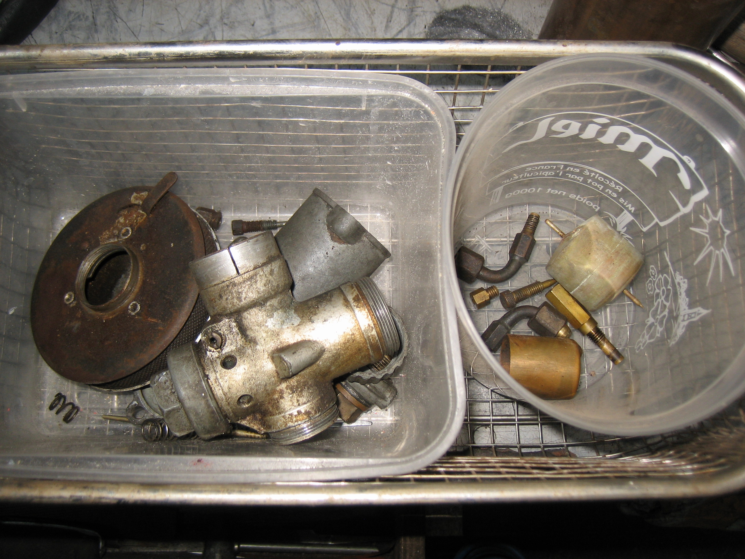

Opération trempette,1953 encore un carburateur d'un autre temps :Zzz...:

Re: AGF 175 cc
Carburateur propre,réservoir en cours de nétoyage (pas de souris mais de la mxxde).

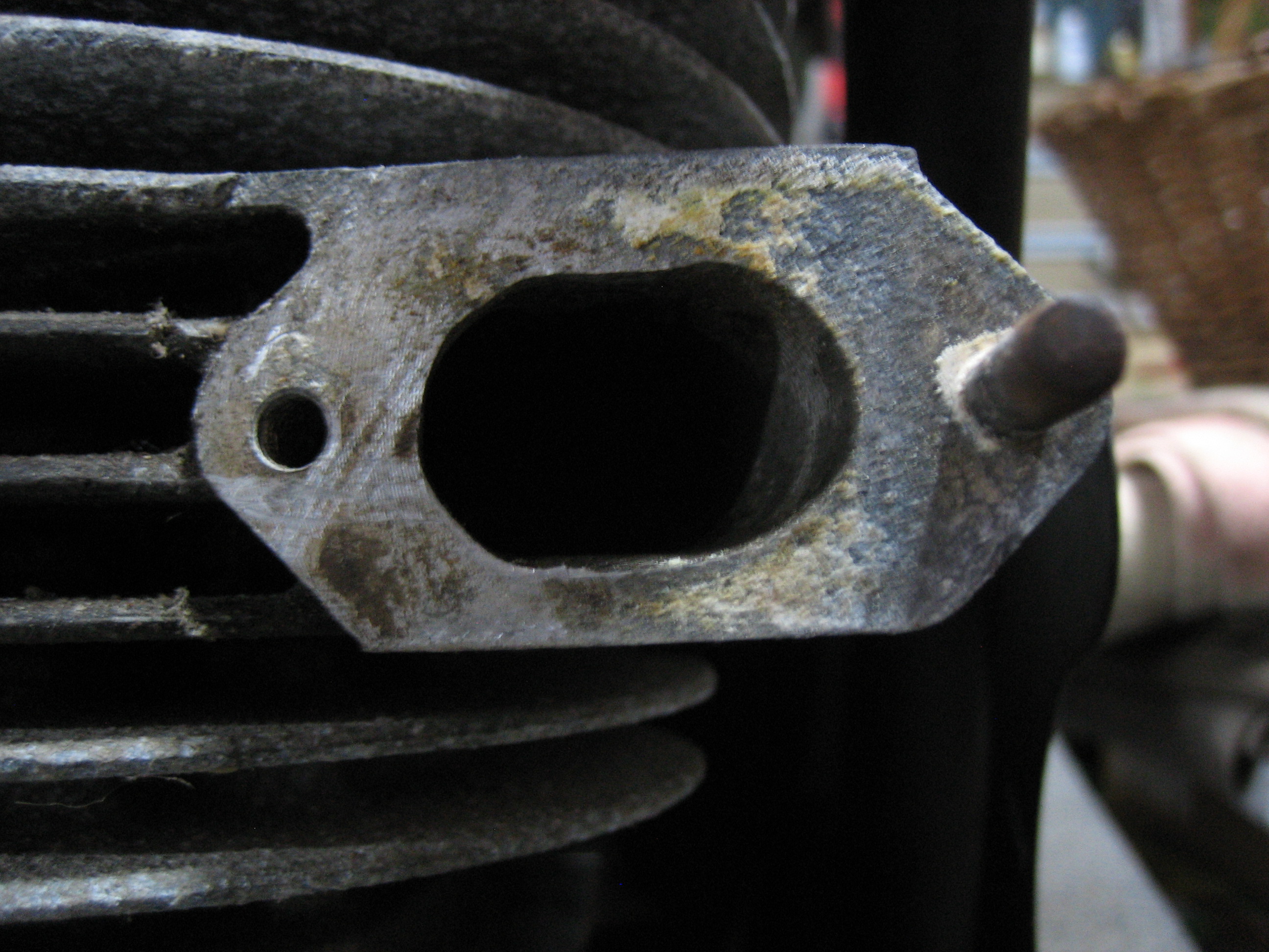

Re: AGF 175 cc
Il y a aussi la modification d'époque, qu'il faudra reprendre.
Peut être une nouvelle pipe d'admission en aluminium avec l'appairage qui va bien.

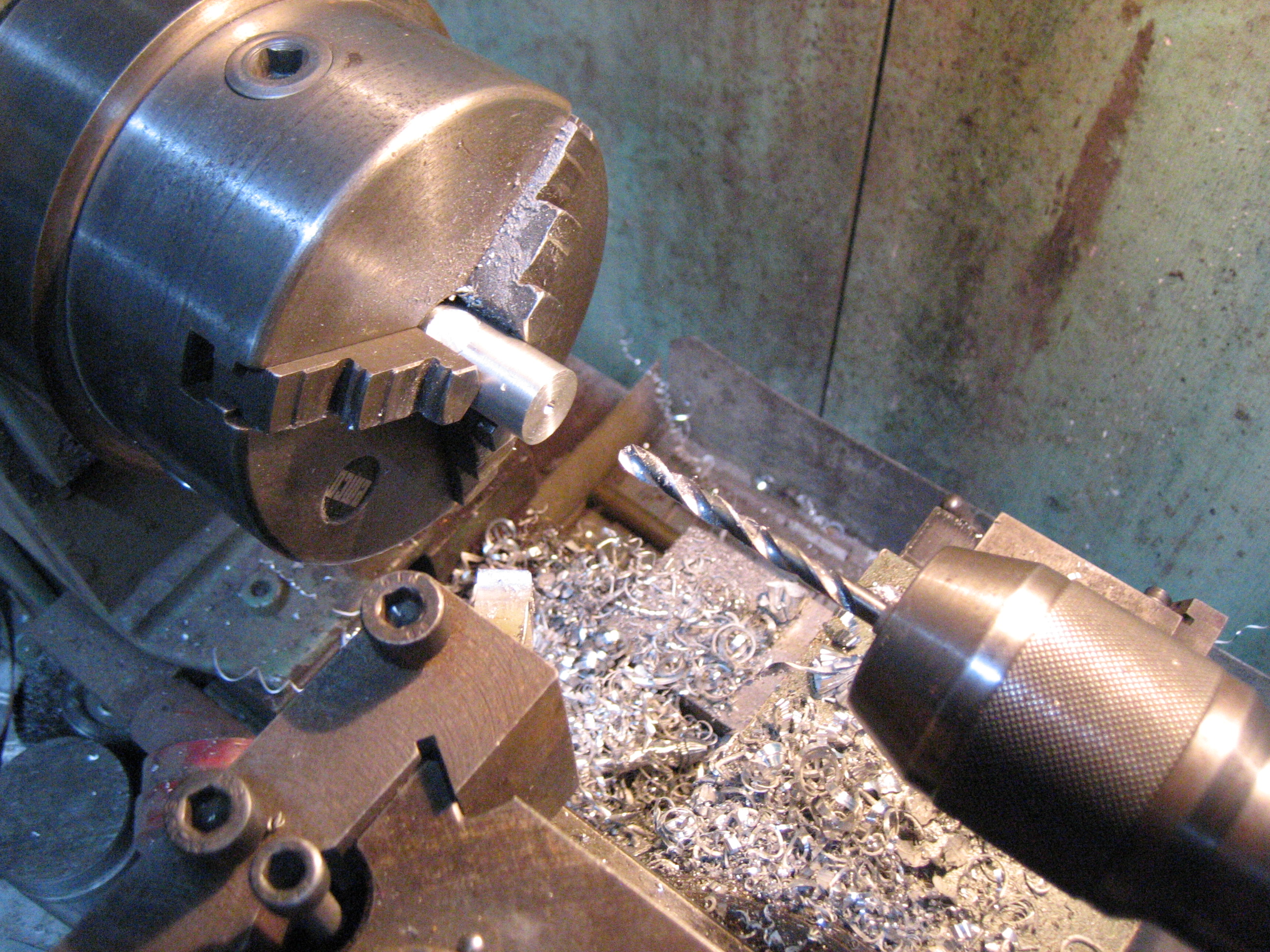

Le tour n'atend que cela.

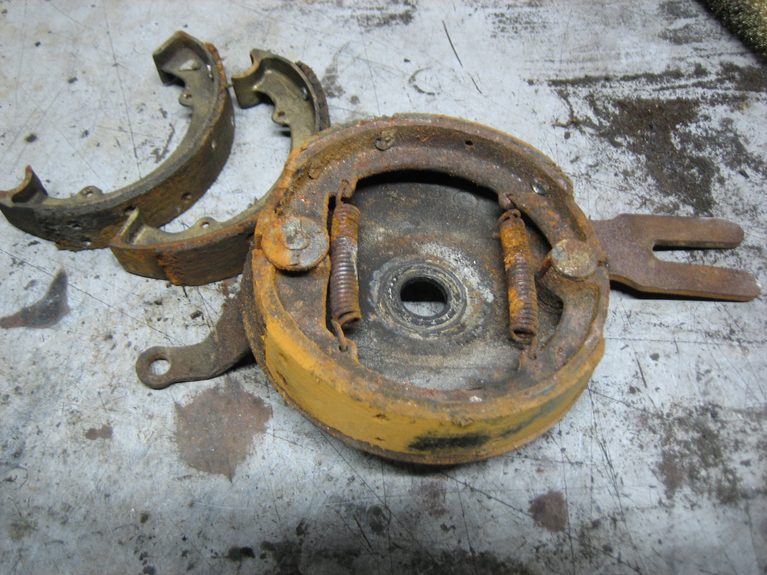

Re: AGF 175 cc

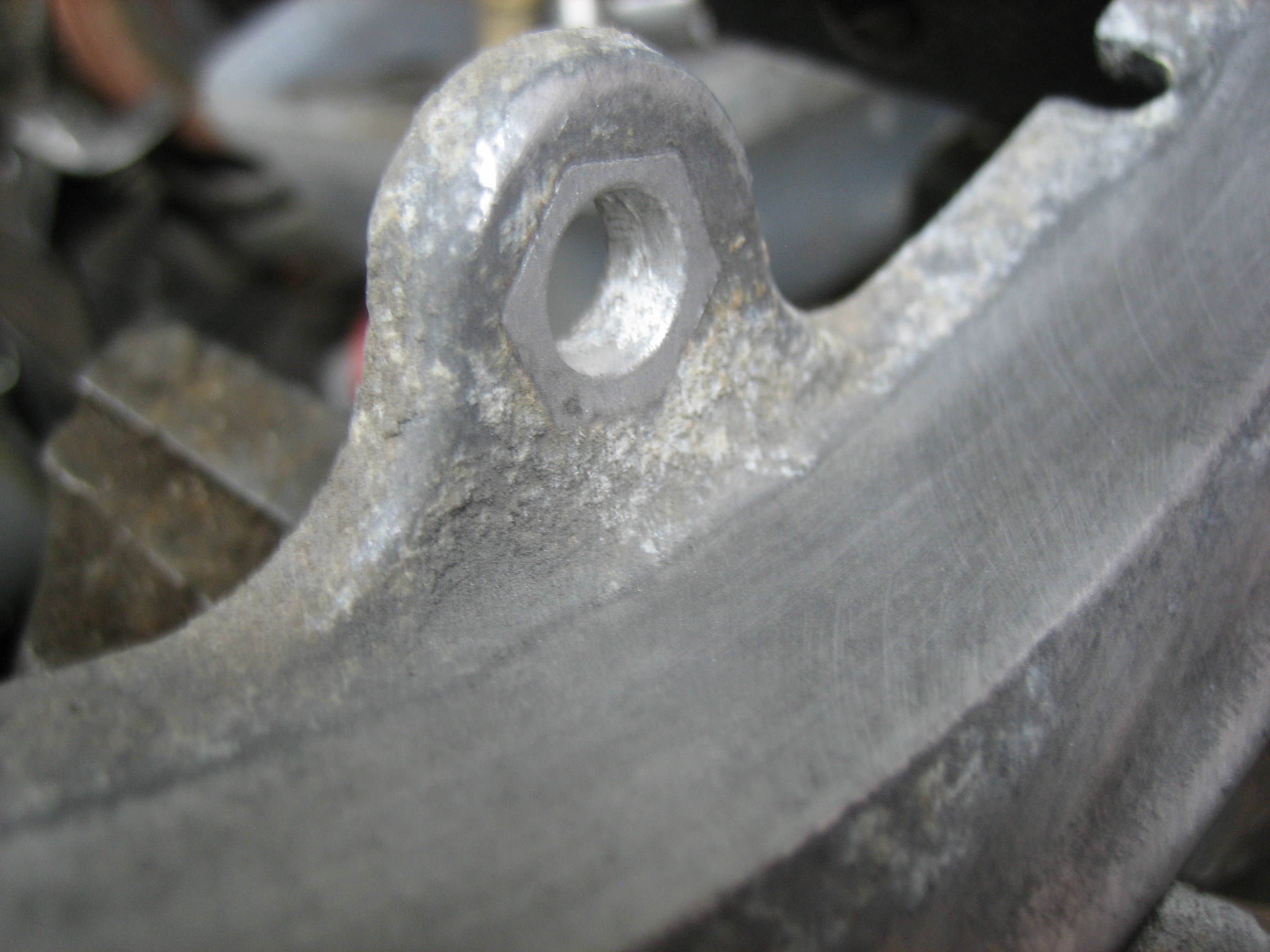

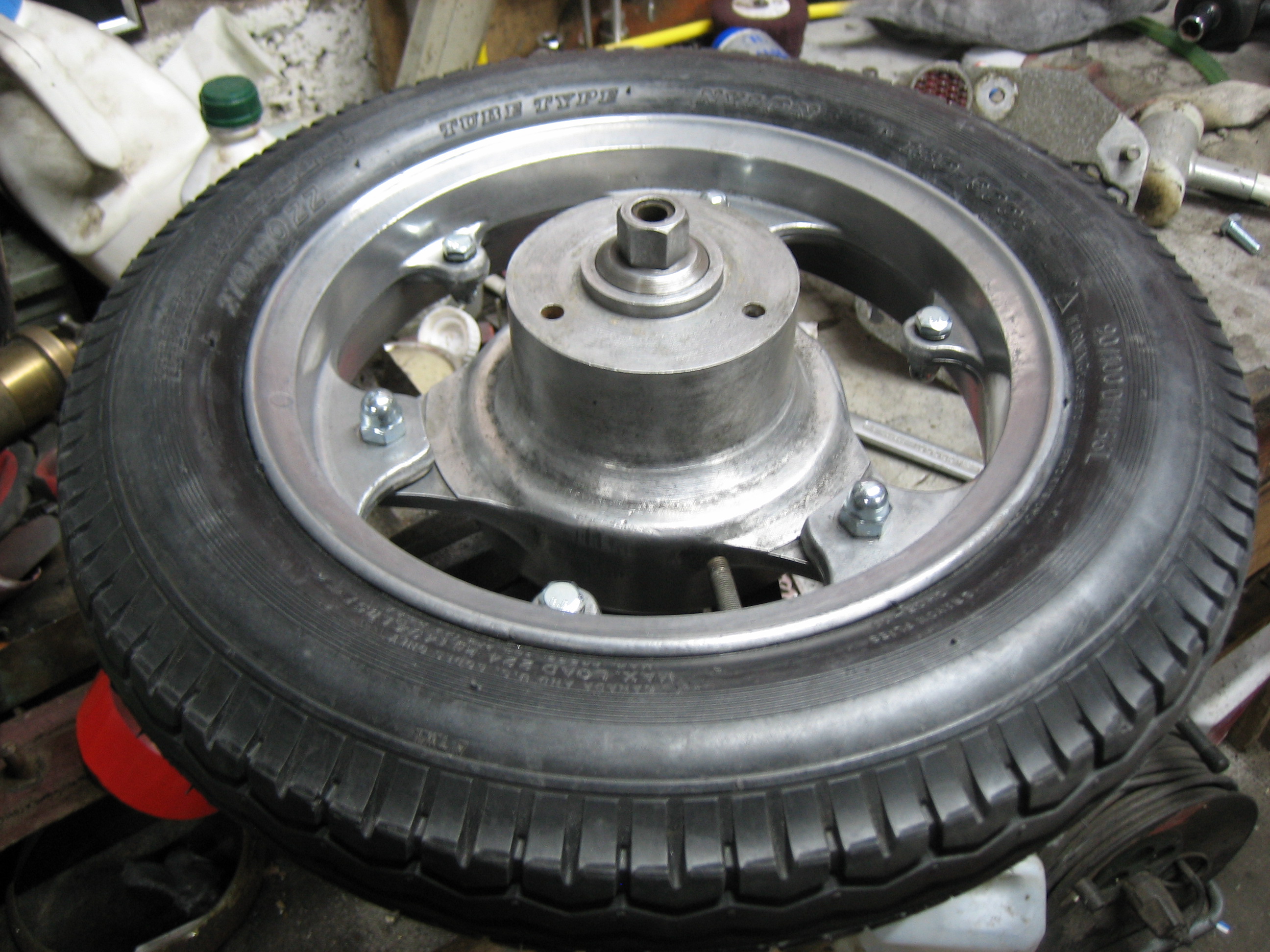

Tambour de frien, opérationel dans un autre temps
La rouille, le sulfate d'aluminium

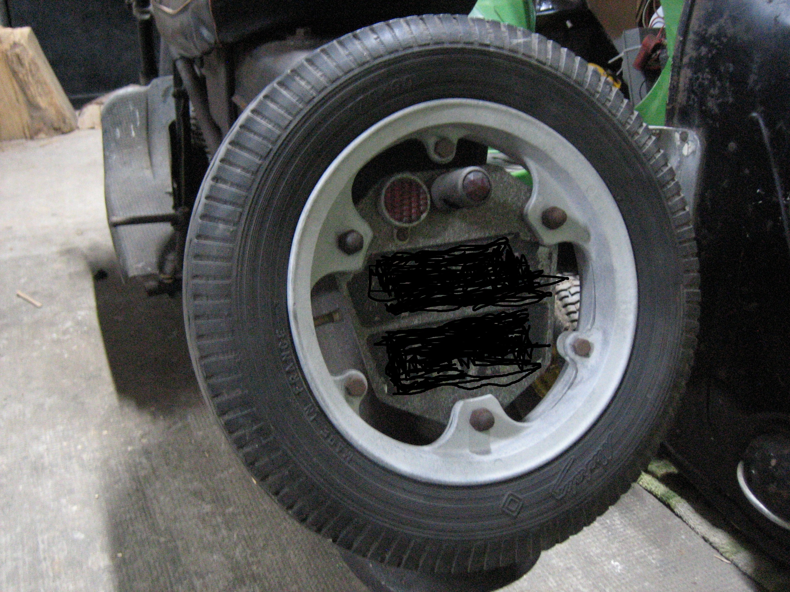

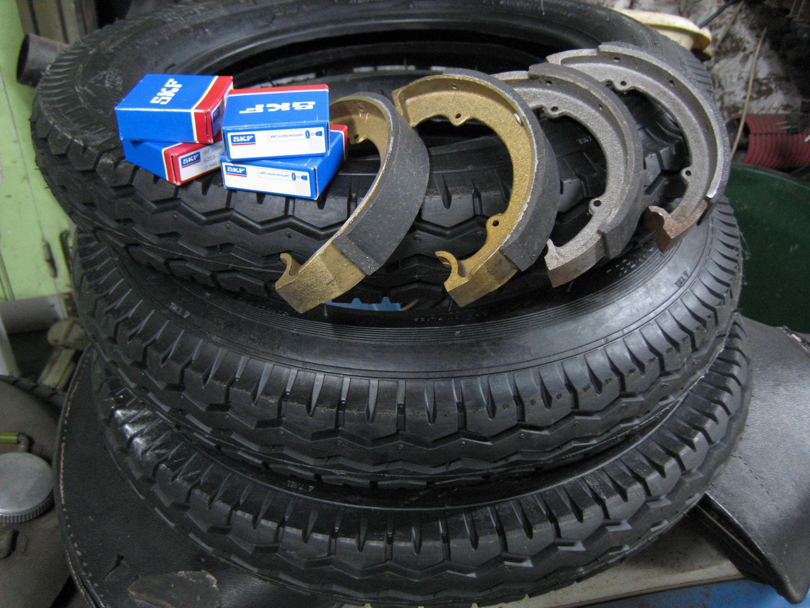

L'objectif du propre sur le train roulant plus roue de secoure, quatre 6203 2rs, trois chambres à air neuves et trois pneus.
Un tour chez Félix pour lui présenter mes voeux et bien sur des machoires refaite au retour.

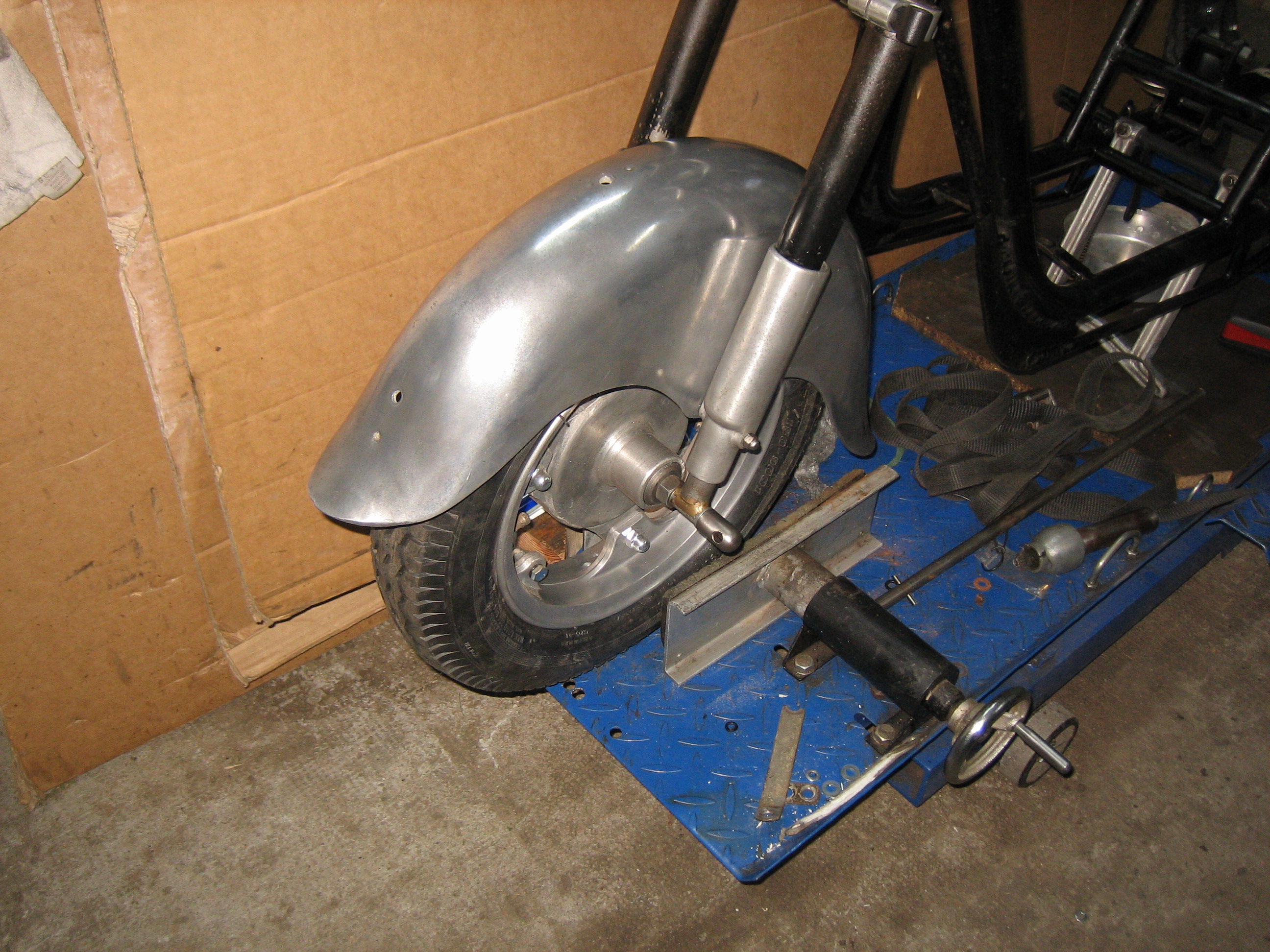

Une avant première pour Christian, la jante avant prête pour le polissage maison.
J'ai remis le vieux pneu pour besoin de lève-moto.

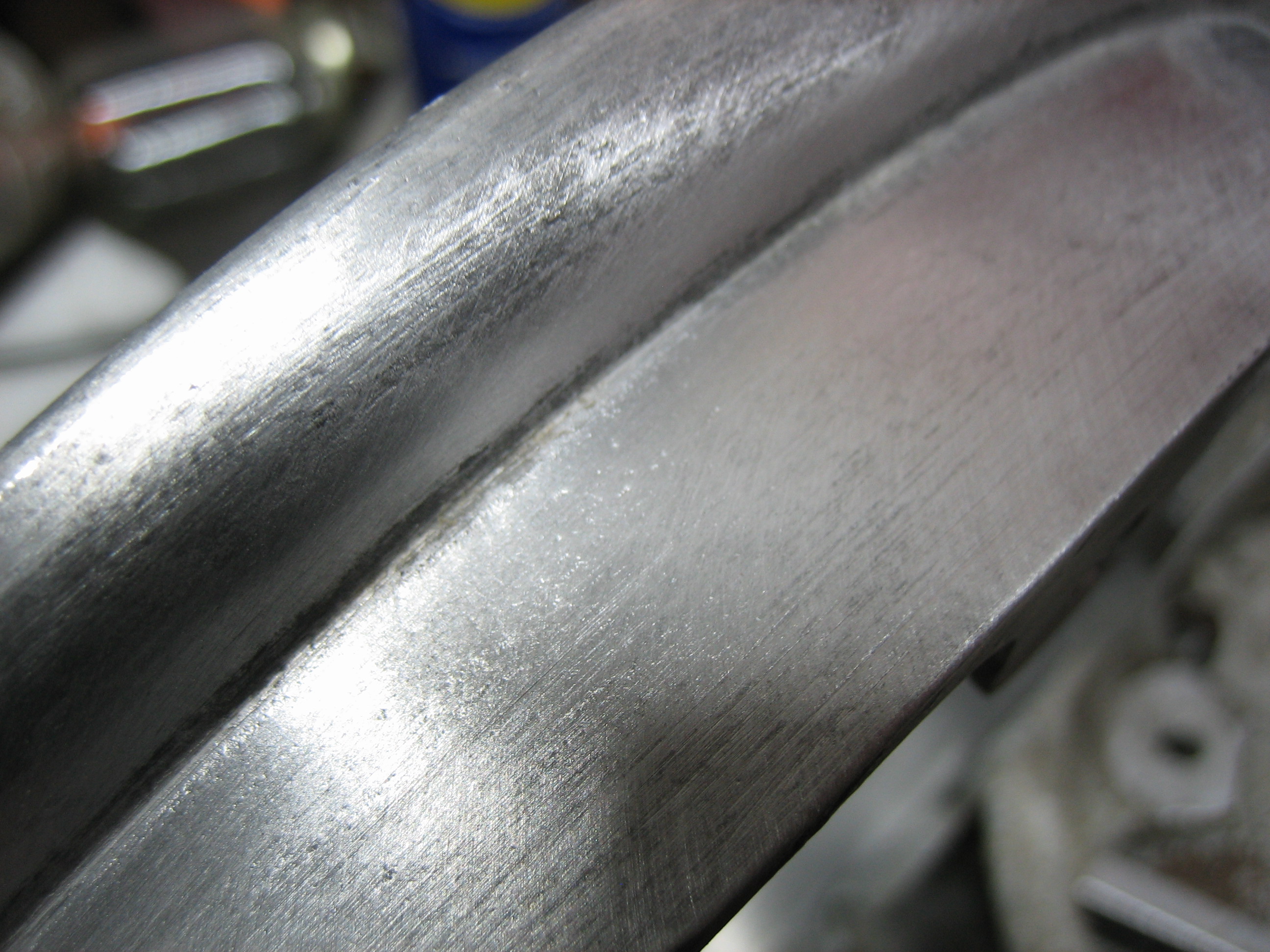

Enlever le sulfate d'aluminium, pas droit à l'erreur, c'est dangereux ça tourne relativement vite :;):

Fred est venue et à disparu dans la cuisine pour la galette.
Une fois les machoires refaites, une paire en bronze l'autre en fer (arrière) Félix voulait mettre une peiture noir anti rouille.
Je lui disai non, le temps de réfléchir, c'est un Pro
Roulements étanche, Machoires refaites avec optionb ABS et boudin noir :bierre:

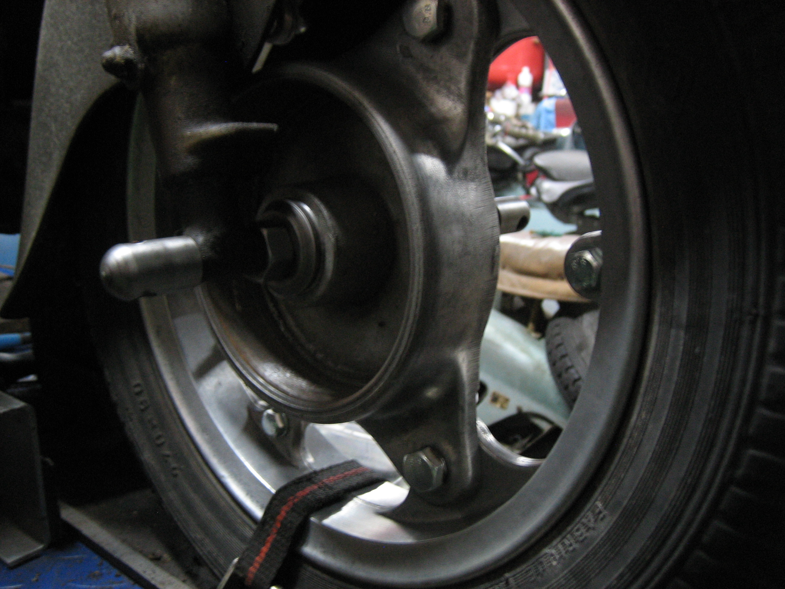

Donc avec 4,5° dans l'atelier, je me transforme en grizzly!
Chauffer les moyeux est un bonheur, pour mettre en place les 2rs.

Enlever la mxxde avant un polissage.

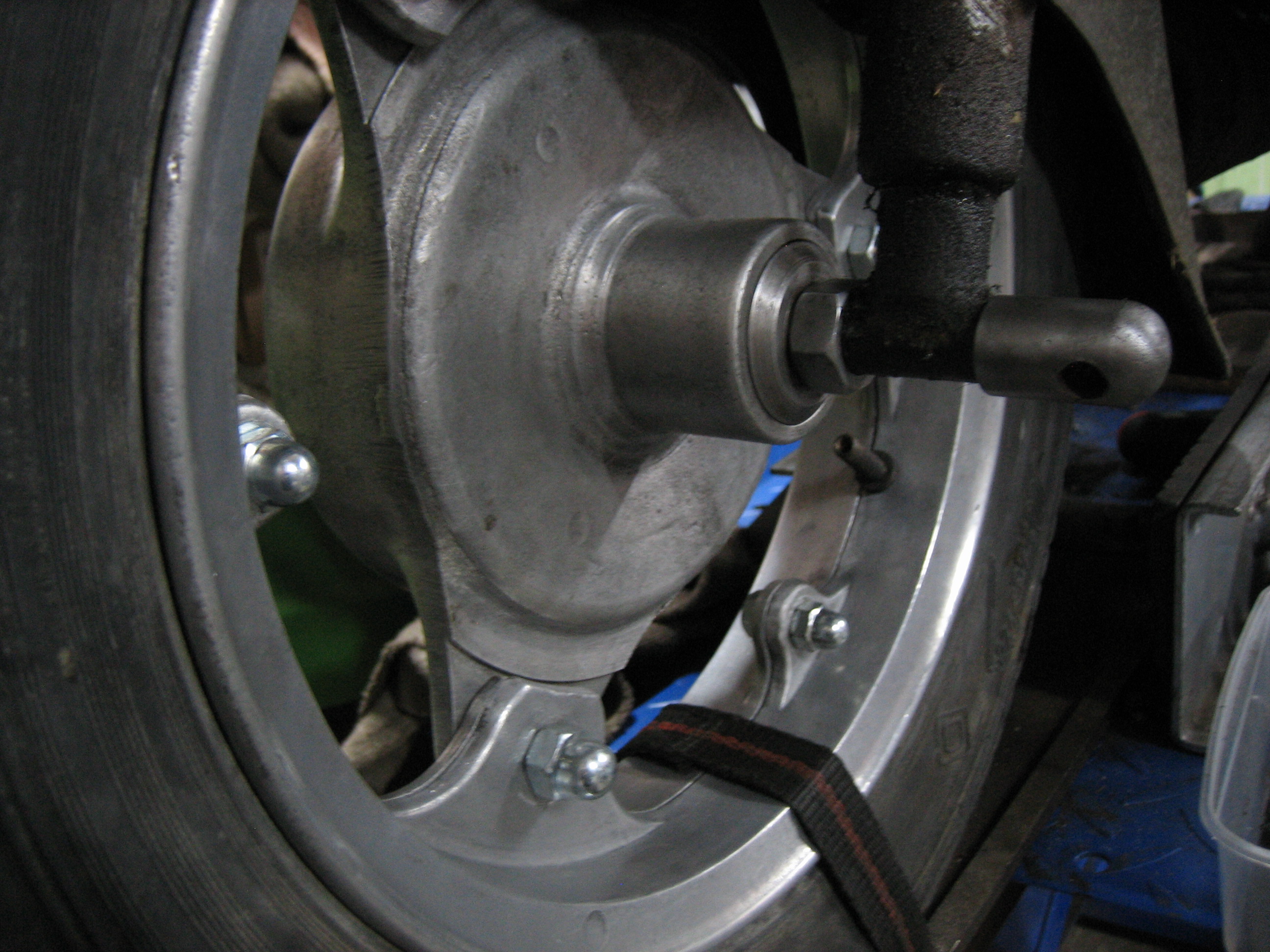

Re: AGF 175 cc
Ca tourne :moto:

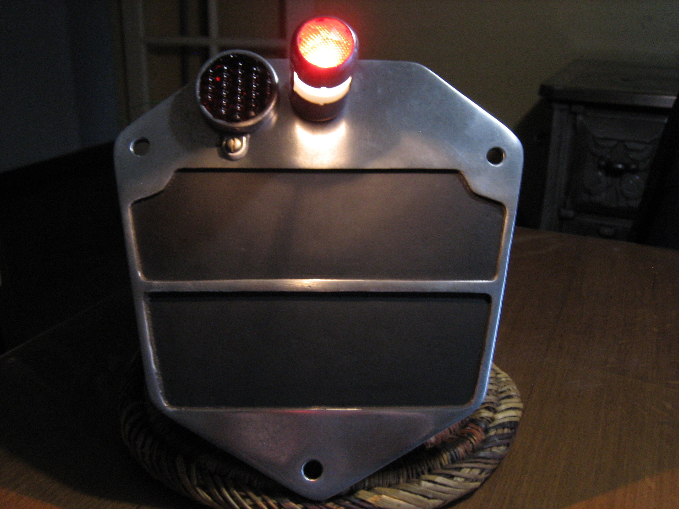

Re: AGF 175 cc
Etre vu c'est important! :=):

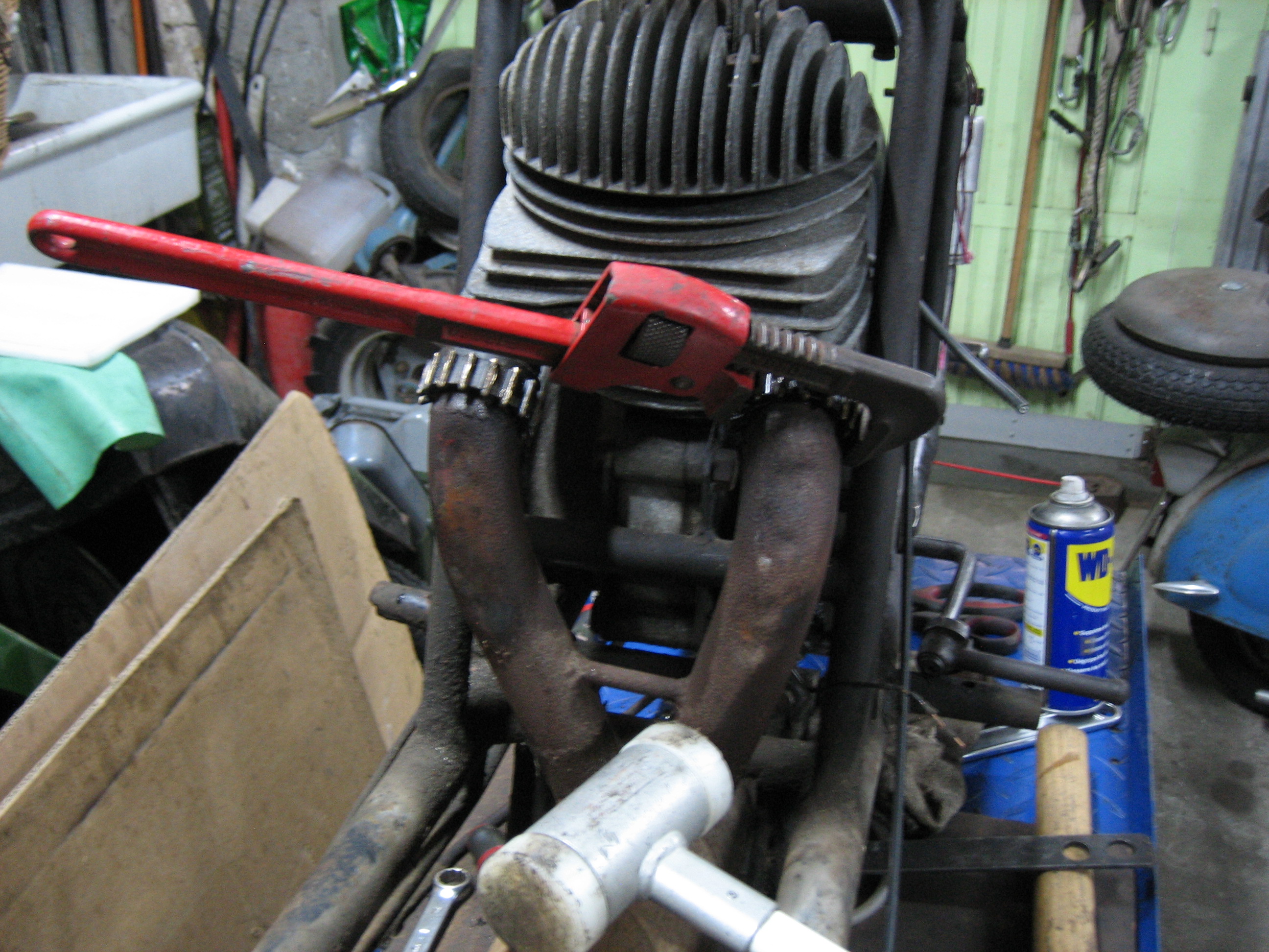

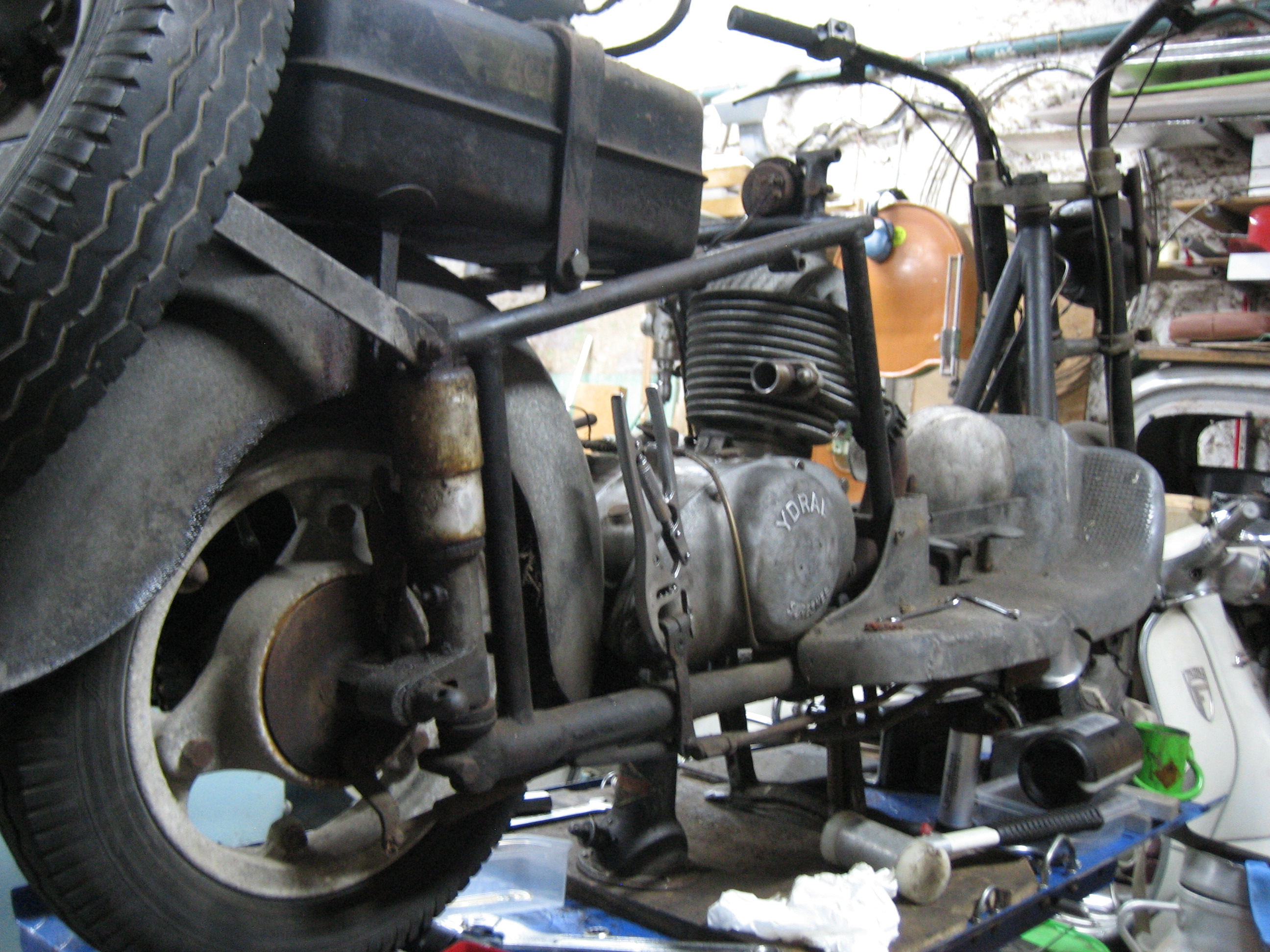

Ouf ! Pas de casse au démontage des collecteurs ?
Messages : 974
Re: AGF 175 cc
Bonsoir Christian,
Pas de casse mais une belle galère, musculation avec le maillet.
Une fois la décision prise de passer par la force, genre décollage de virole en une centaine de coups de maillet pour une rotation d'un millimètre.
Pourtant auparavant je lui ai fait la totale, chauffer plusieurs fois puis le W40 en passant par la clé à crochet puis à chaîne.
La clé à griffe à fait le boulot :ouf:
L'échapement c'est un tonneau de goudron,je vais en parler aux poules demain. :fête:

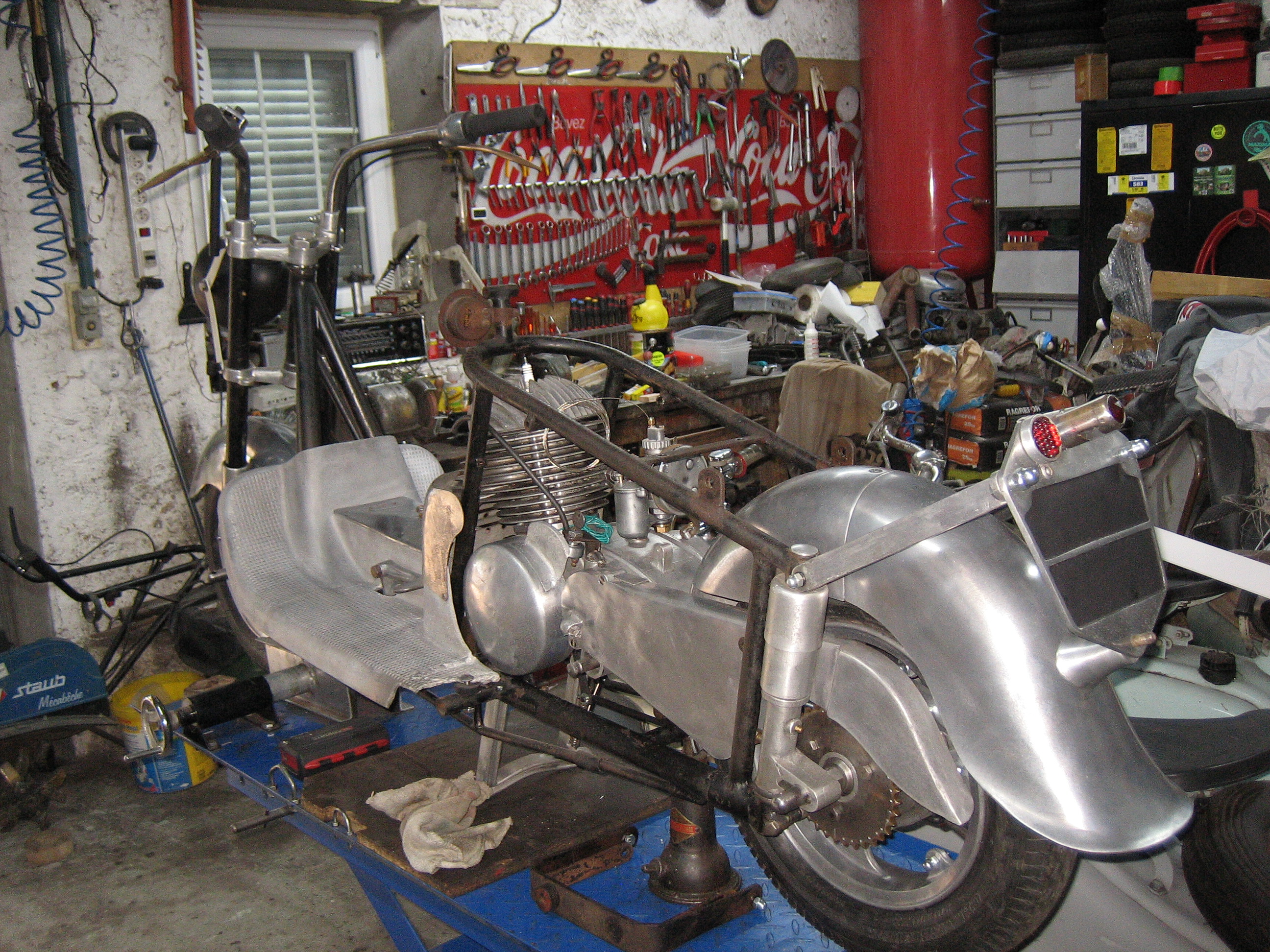

Re: AGF 175 cc

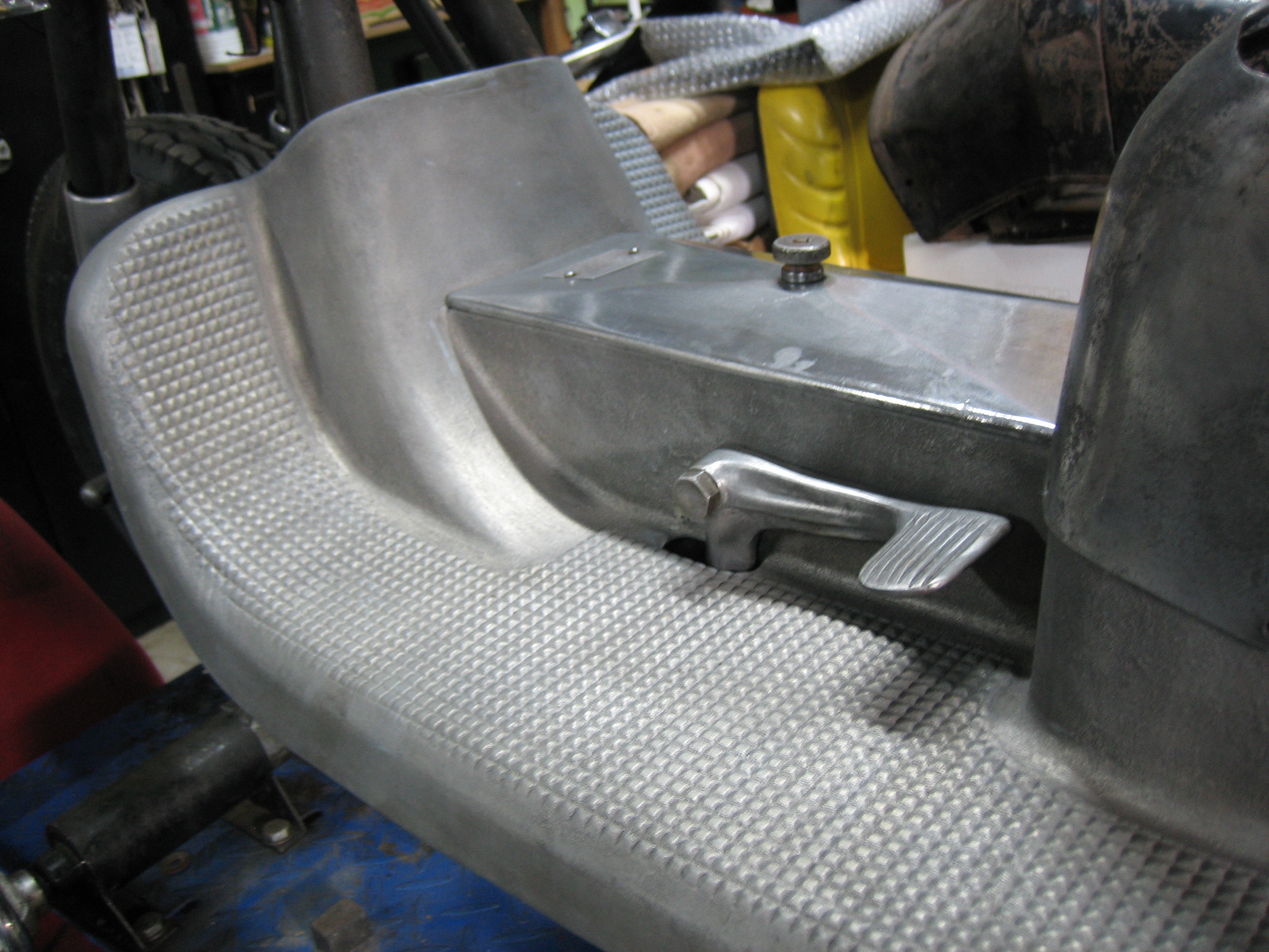

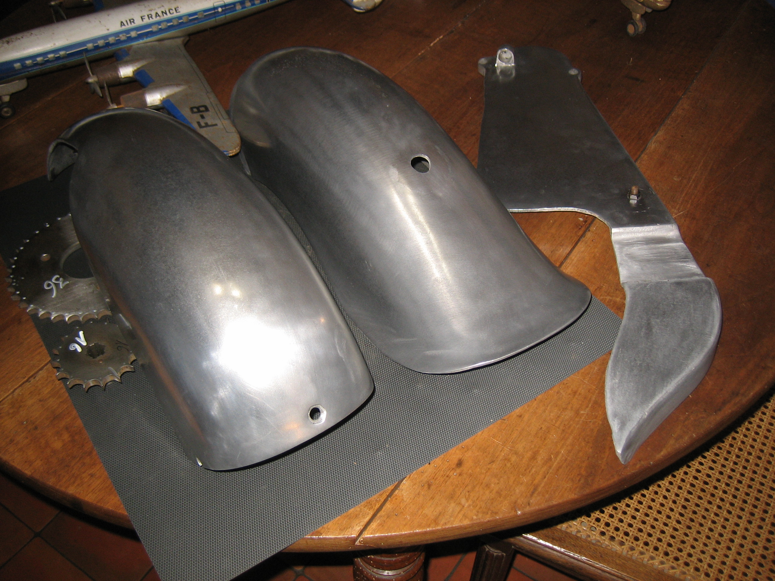

Opération décapage du plancher aluminium recto/verso en trois jours.

Bravo, c'est nickel !
Messages : 974
Re: AGF 175 cc
Salut Stéphane,
il y a aussi, les outrages d'utilisations dans le temps.
Mais il reste le plancher de l'épave qui présente bien mieux.
Pour la petite histoire avec le contacte du club Ydral dont je fais partie depuis peu.
Le moteur est livré a AGF le 13 février 1953.
Une immatriculation le 26 février 1953 ce qui me permet de dire que c’est le moteur d’origine.
Le moteur de l’épave 1949 est dans leur historique.

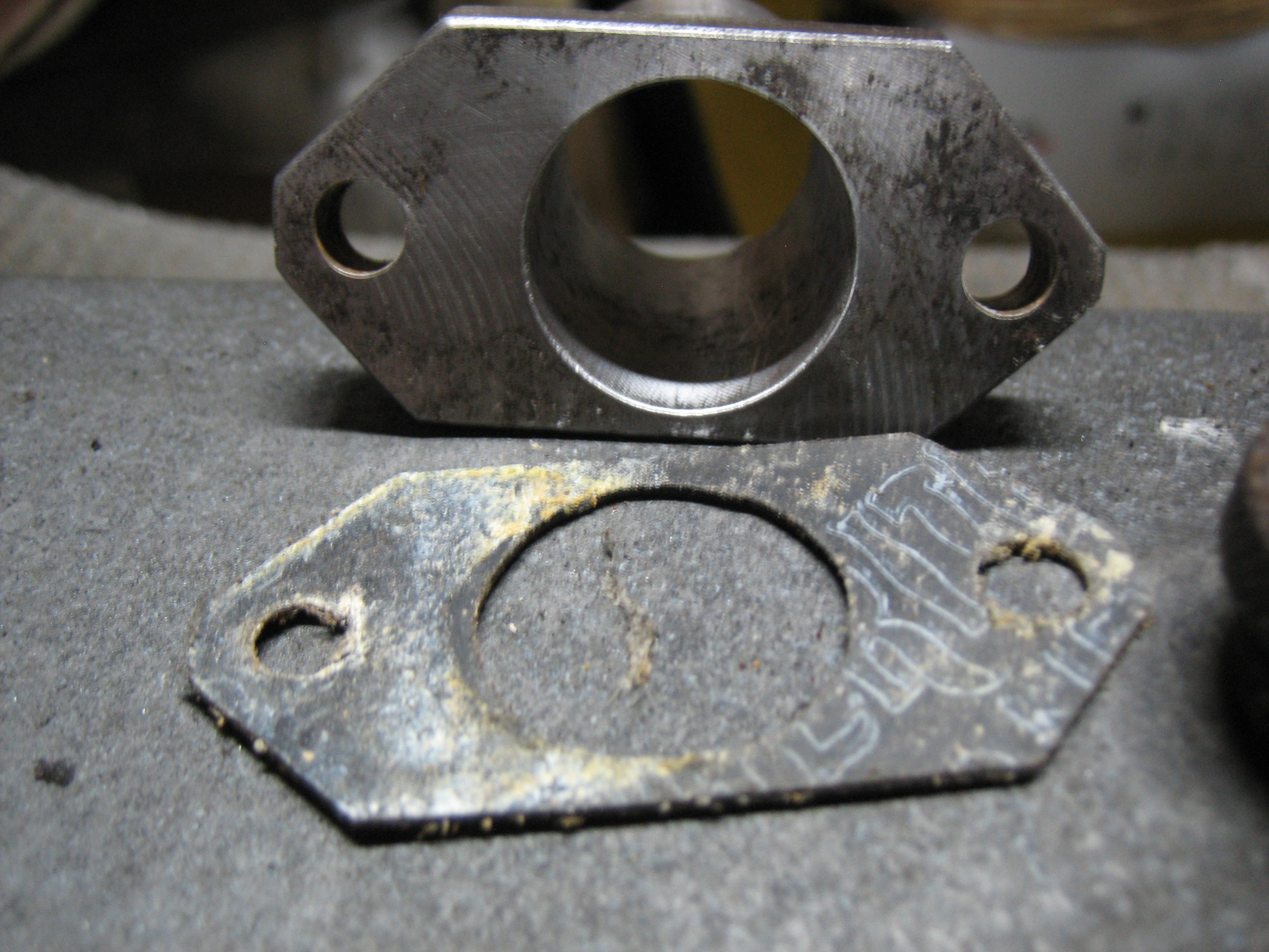

J'ai vu l'homme de la découpe laser cette après midi pour les joints du bitubes Ydral

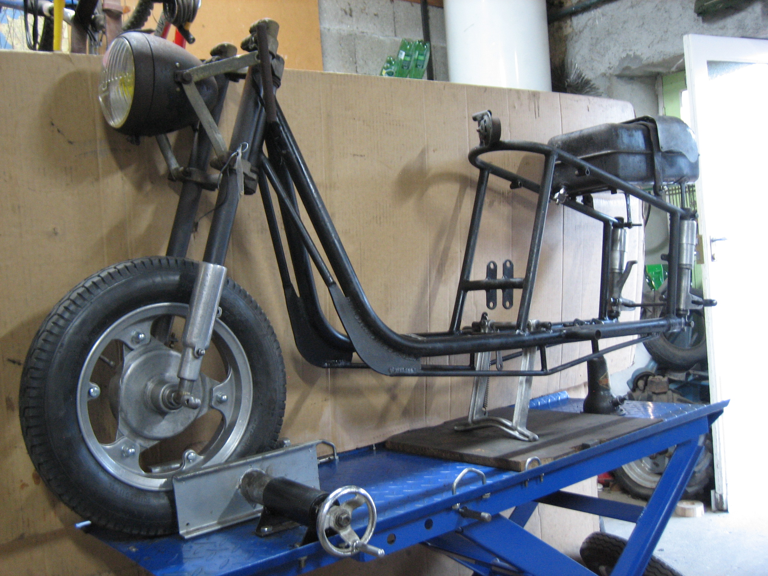

Tout nu et presque propre.
Messages : 974
Re: AGF 175 cc
Toujours du propre, les T de fourche pas facile :temps:

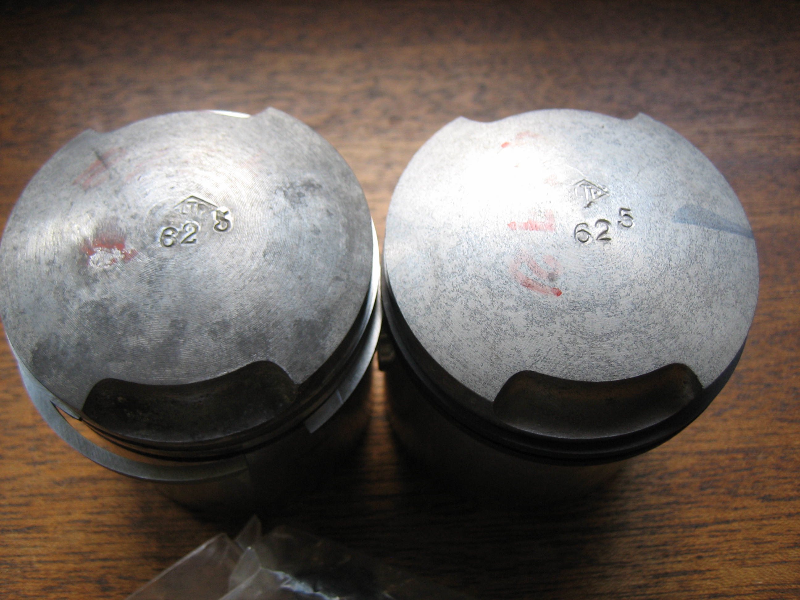

Re: AGF 175 cc
Bonsoir à tous,

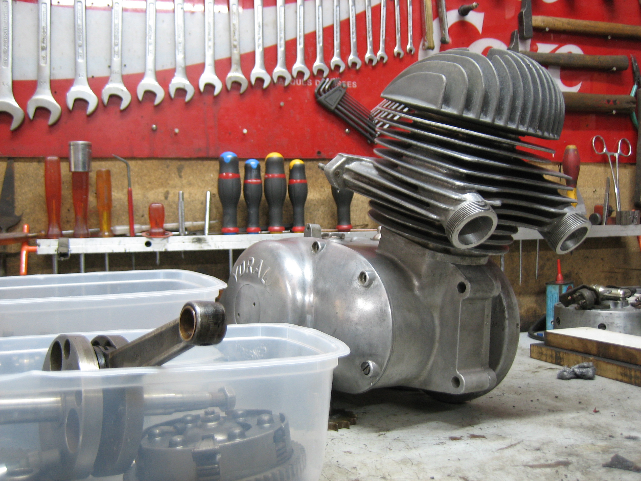

Une folle envie de se salir les mains.
Un piston 62,5 avec réalésage du cylindre.
Maintenant je vais pouvoir faire une commande de roulements et de spi. :temps:
Lavage.
Ouverture, pas vue de mauvaise surprise.

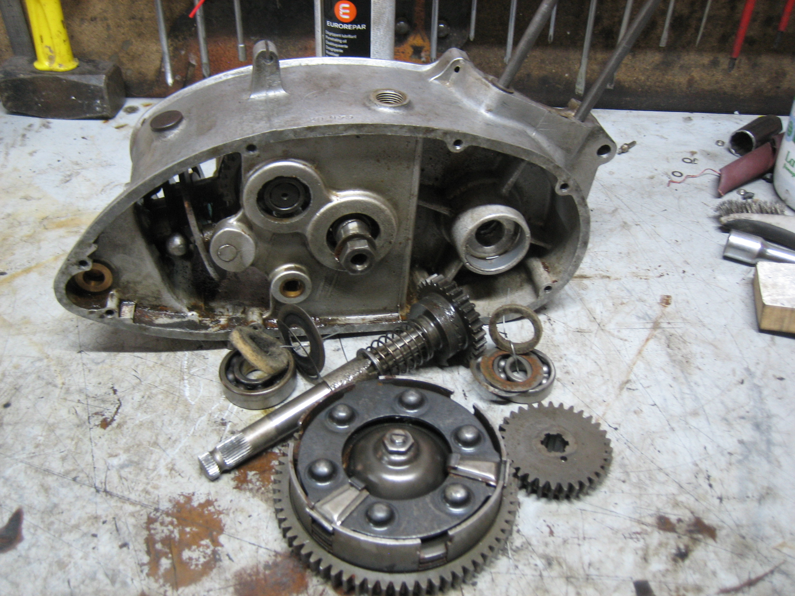

Mécanique YDRAL.
Messages : 974
Re: AGF 175 cc
En attente de roulements, de spi, de disques d'embrayage etc...
Messages : 974

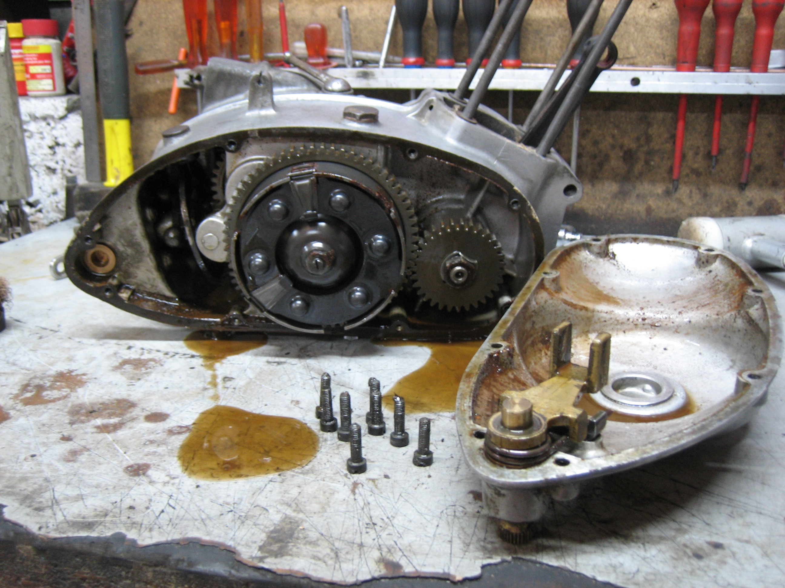

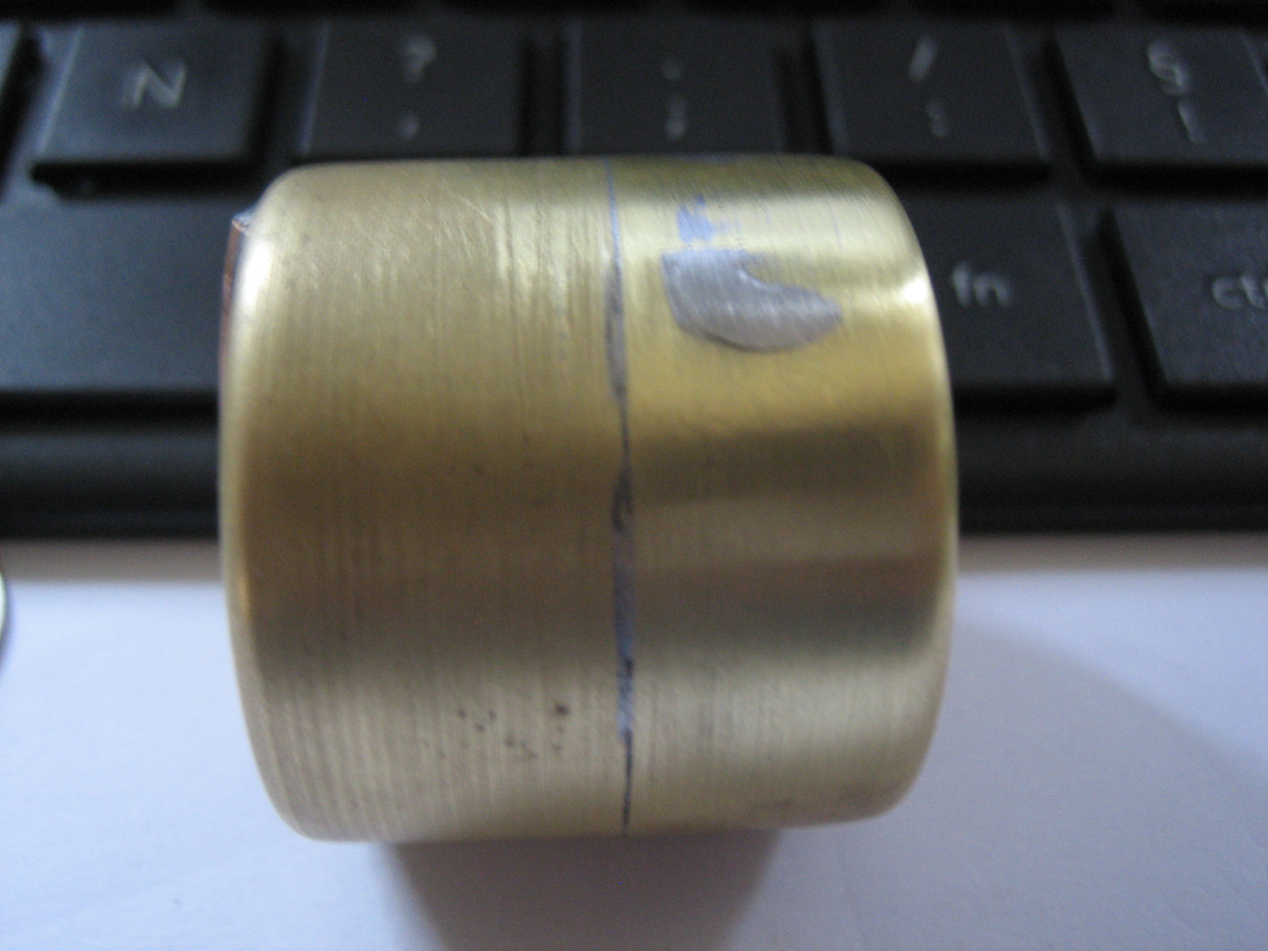

Re: AGF 175 cc
Le dernier roulement dans un logement borgne enfin sorti :temps:
Un extracteur par le chemin de bille :gâteau:

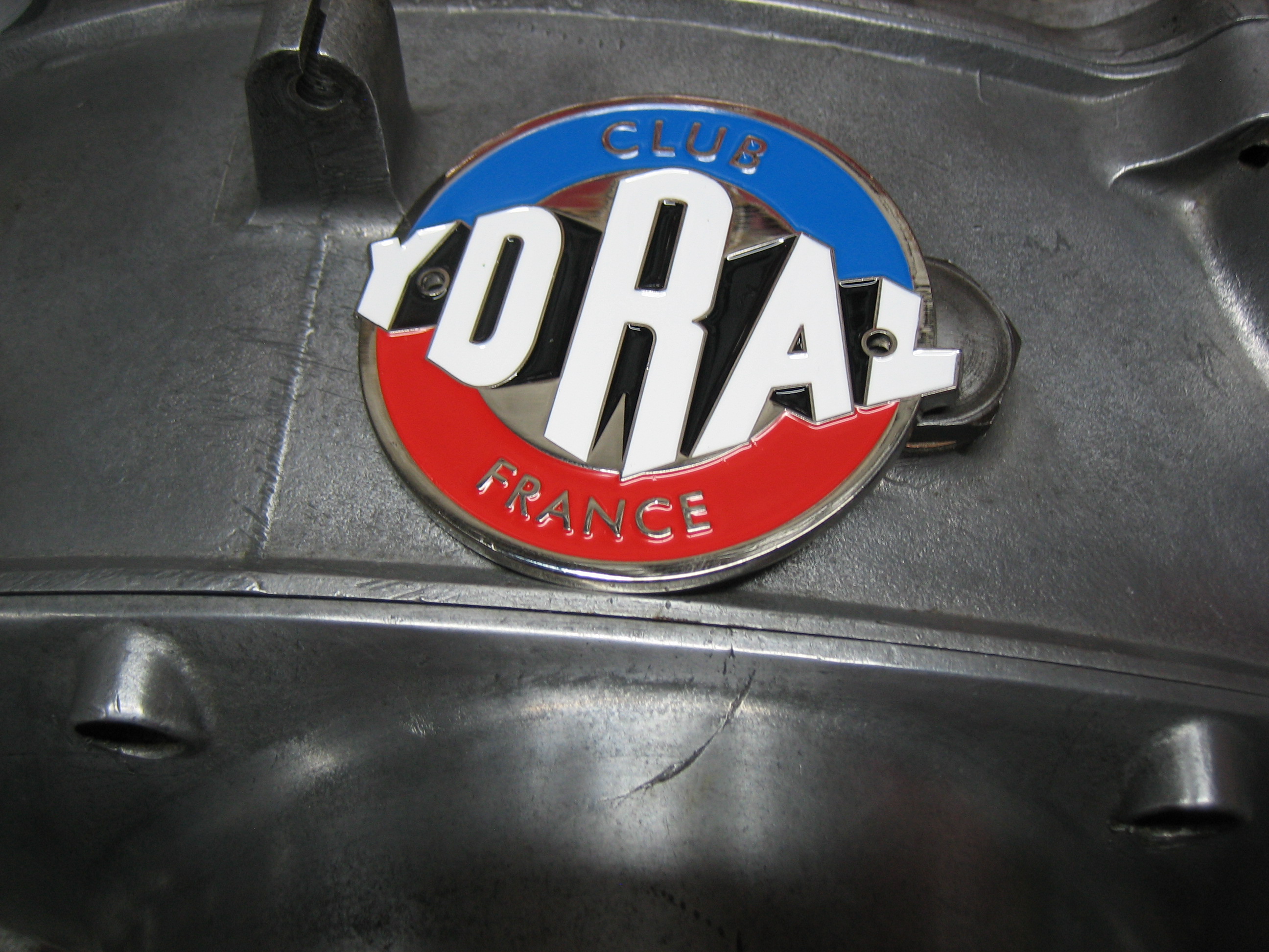

Le badge YDRAL, Magnifique pour l'AGF :=p:

Magnifique ce badge, hein ?
je leur ai proposé l’an dernier de faire un badge de tablier… et leur ai proposé cela. Made in France !

Le badge YDRAL est superbement réussi, merci au concepteur :bierre:

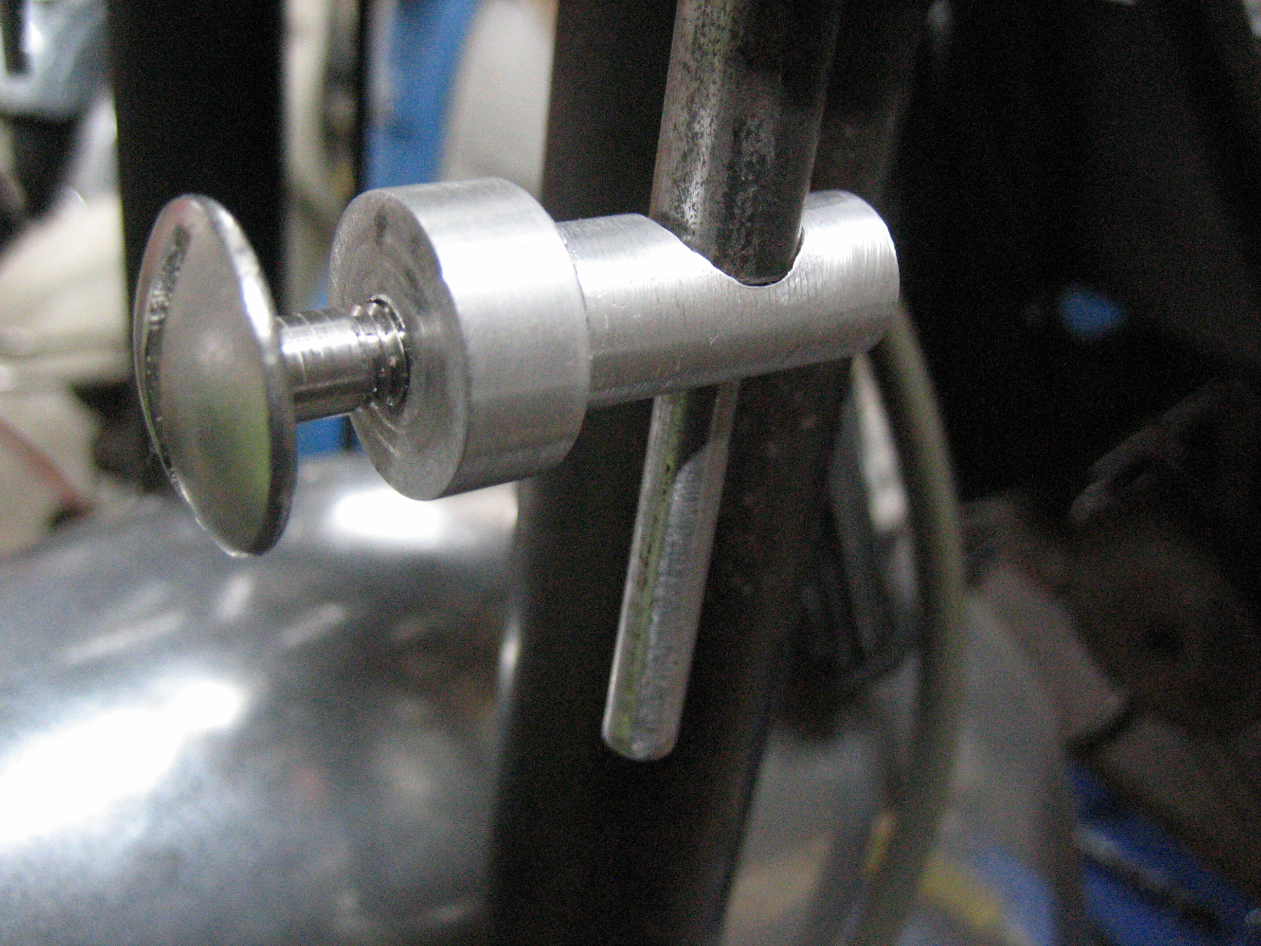

Messages : 974
Re: AGF 175 cc
Il faut battre le fer pendant qu'il est chaud :=):

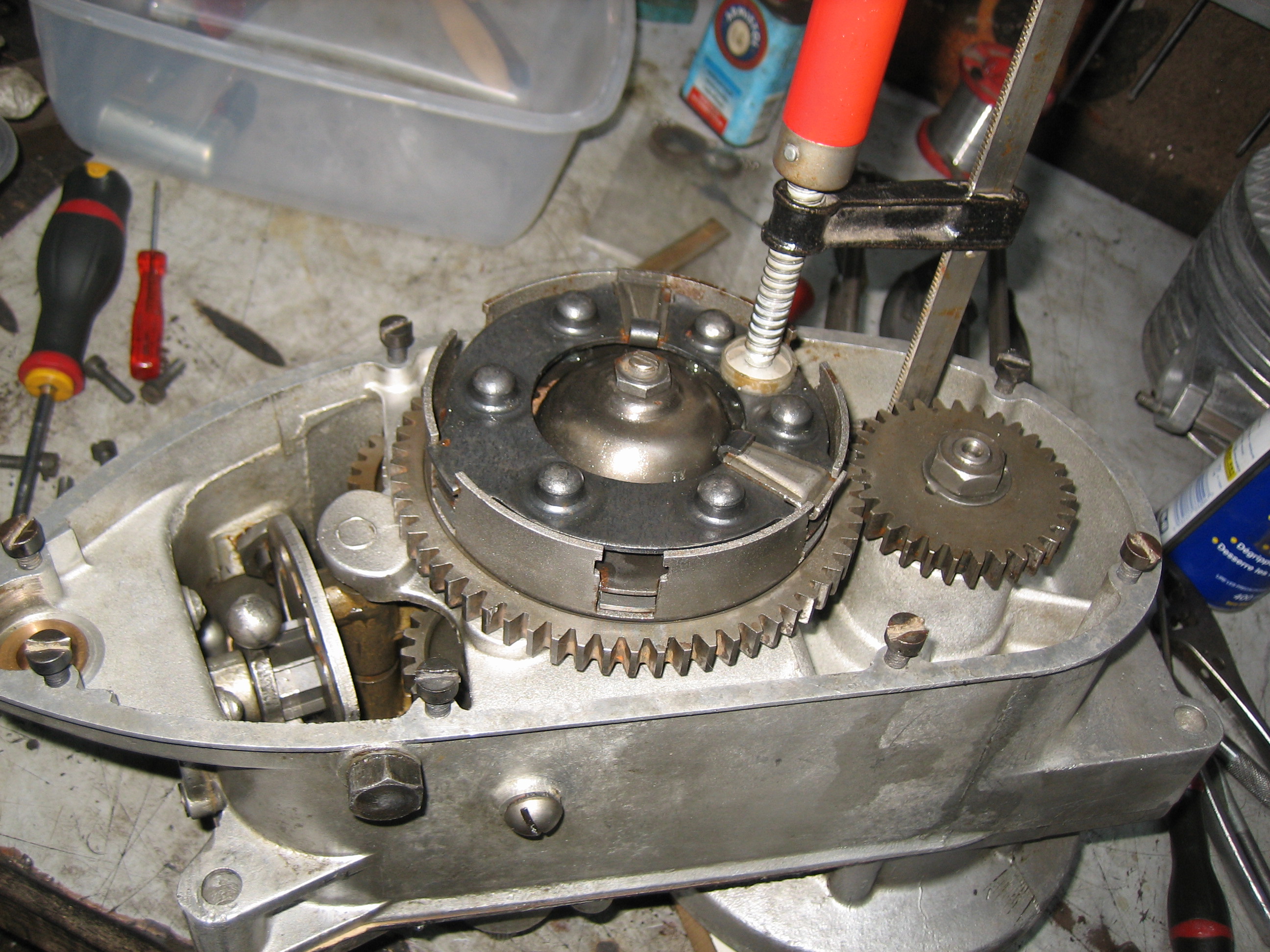

Re: AGF 175 cc
Fermer la boîte, ne veut pas dire tout fonctionne :temps:

Re: AGF 175 cc

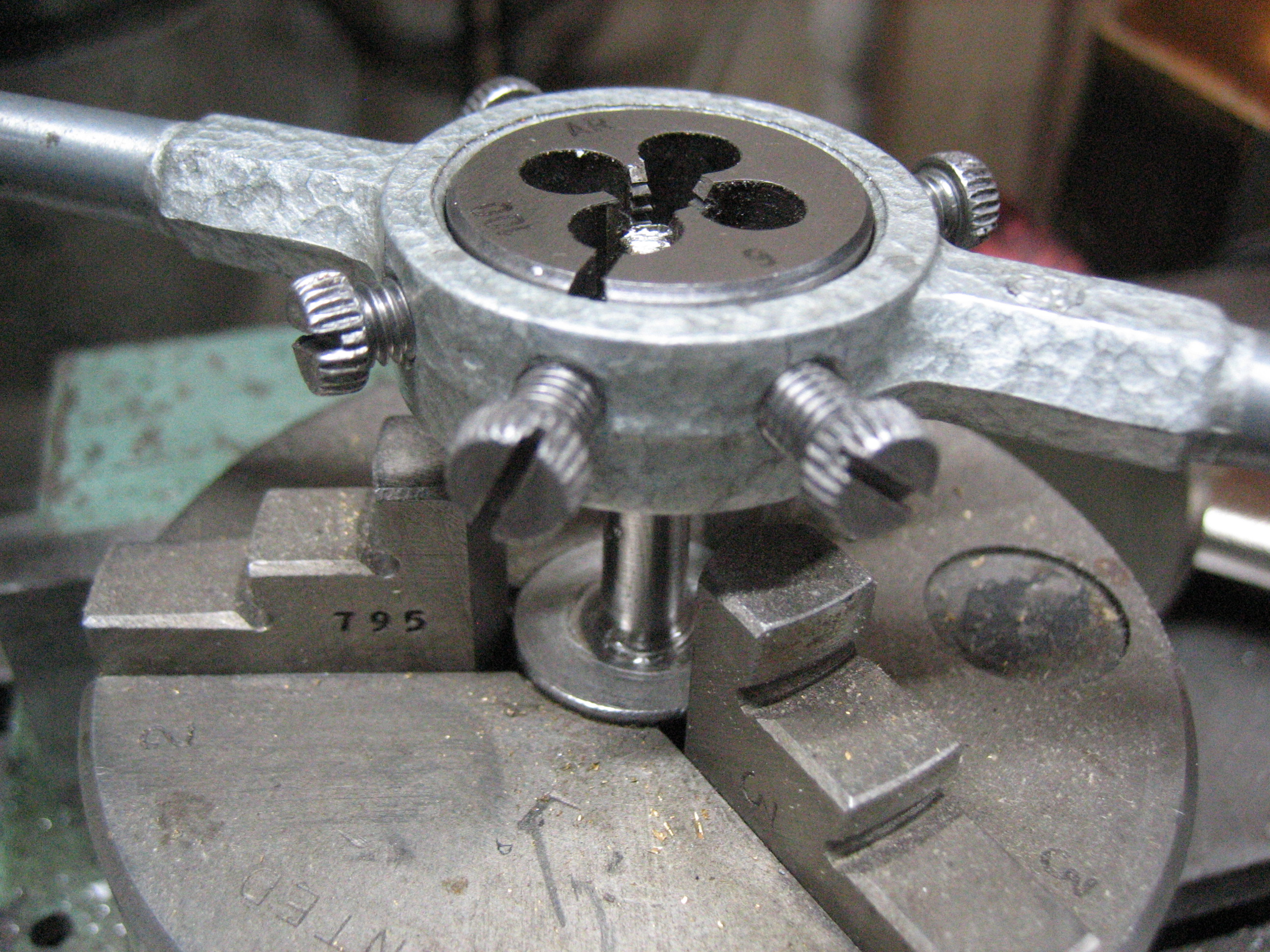

Un petit retour sur l'échappement, histoire de refaire les filets des virolles.
La clé est à toutes épreuves, ensuite un bandage des tubulres d'échappement voir plus
Messages : 974
Re: AGF 175 cc
Ben voila, je vais ressortire le moteur, problème de sélecteur de vitesse.
Cela n'engage que moi, après un certain temp entre les documentaions d'époque et ma logique de poisson rouge.
Il me semble que j'ai fini par comprendre le sélecteur de vitesse YDRAL, non sans peine :fête:
Le partage reste l'essence de nos pations
Messages : 10236
Re: AGF 175 cc
Hello Maurice.
C'était quoi ton souci au niveau du sélécteur ?
Messages : 974
Re: AGF 175 cc
Je n'ai pas encore sortie le moteur du cadre.
Par contre sur le deuxième moteur en stock (frigo) j'ai travaillé le sujet.
Rien de compliqué mais cela m'a pris du temps et encore du temps.
Les documentations sur le remontage du sélecteur que j’ai lu sont contradictoires. :evil:
L'arbre primaire à quatre rapports, le secondaire et ces quatre pignons intermédiaire, les deux baladeurs les deux fourchettes…
Il ne faut pas se planter de rapport au remontage du disque de sélection.
La fourchette de point mort, première, deuxième dans la position qui va bien sinon celle de troisième, quatrième ne fera pas son travail.
Bientôt la livraison du pignon de sortie de boîte, la couronne arrière refait à neuf

Prototype de support de sacohe.
Messages : 10236
Re: AGF 175 cc
Bien vu, Maurice. Bravo !
Messages : 974
Re: AGF 175 cc
Toujours du protype, histoire de voir.
Je ne suis pas satisfait, la nuit porte conseil :Zzz...:
Messages : 974
Re: AGF 175 cc
Rien de tel qu'une nuit de réflexion :Zzz...:
Ce sera cinq autres comme cela.
Messages : 10236
Re: AGF 175 cc
Pas mal !

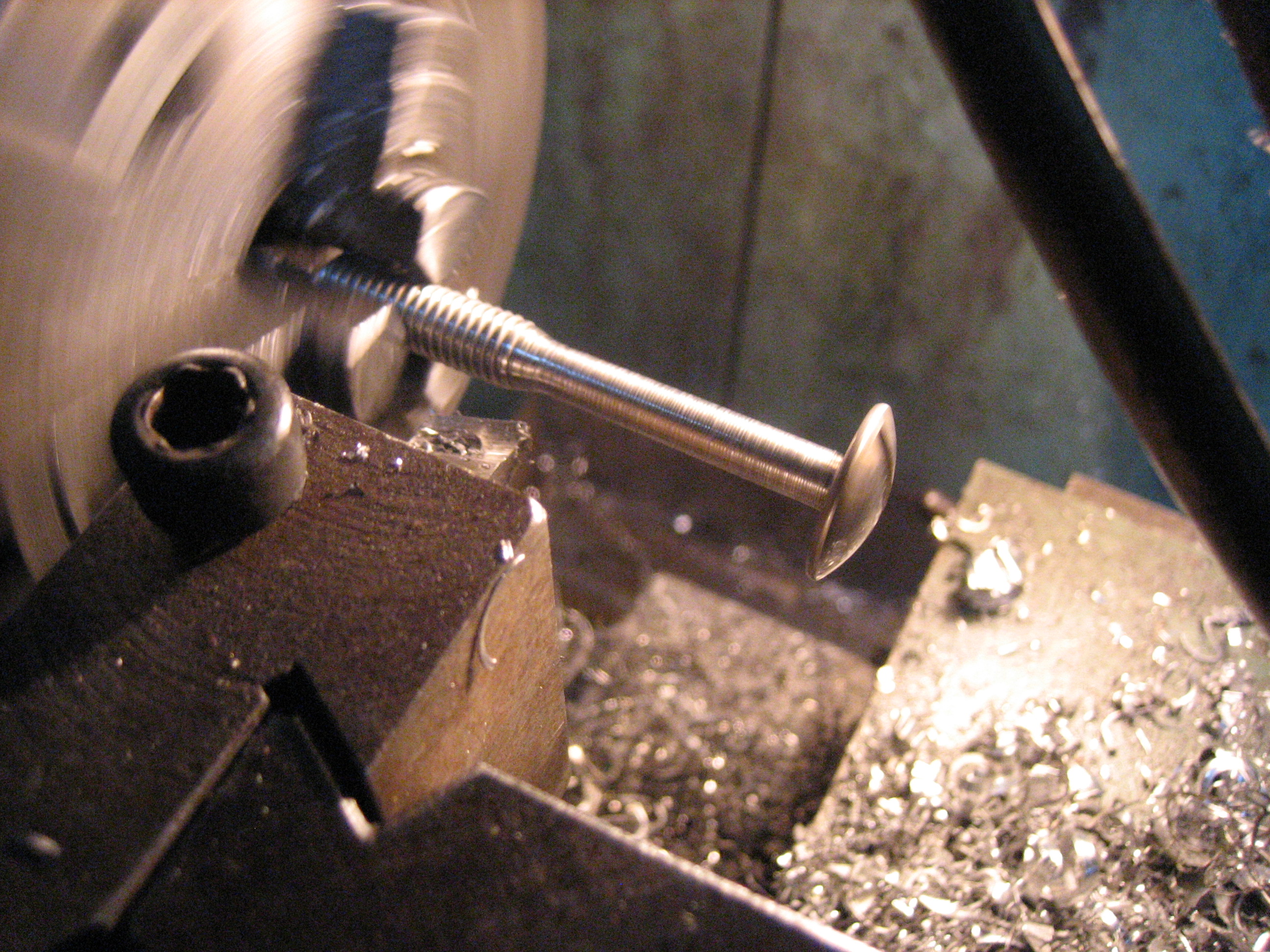

Messages : 974
Re: AGF 175 cc
La visserie inox.

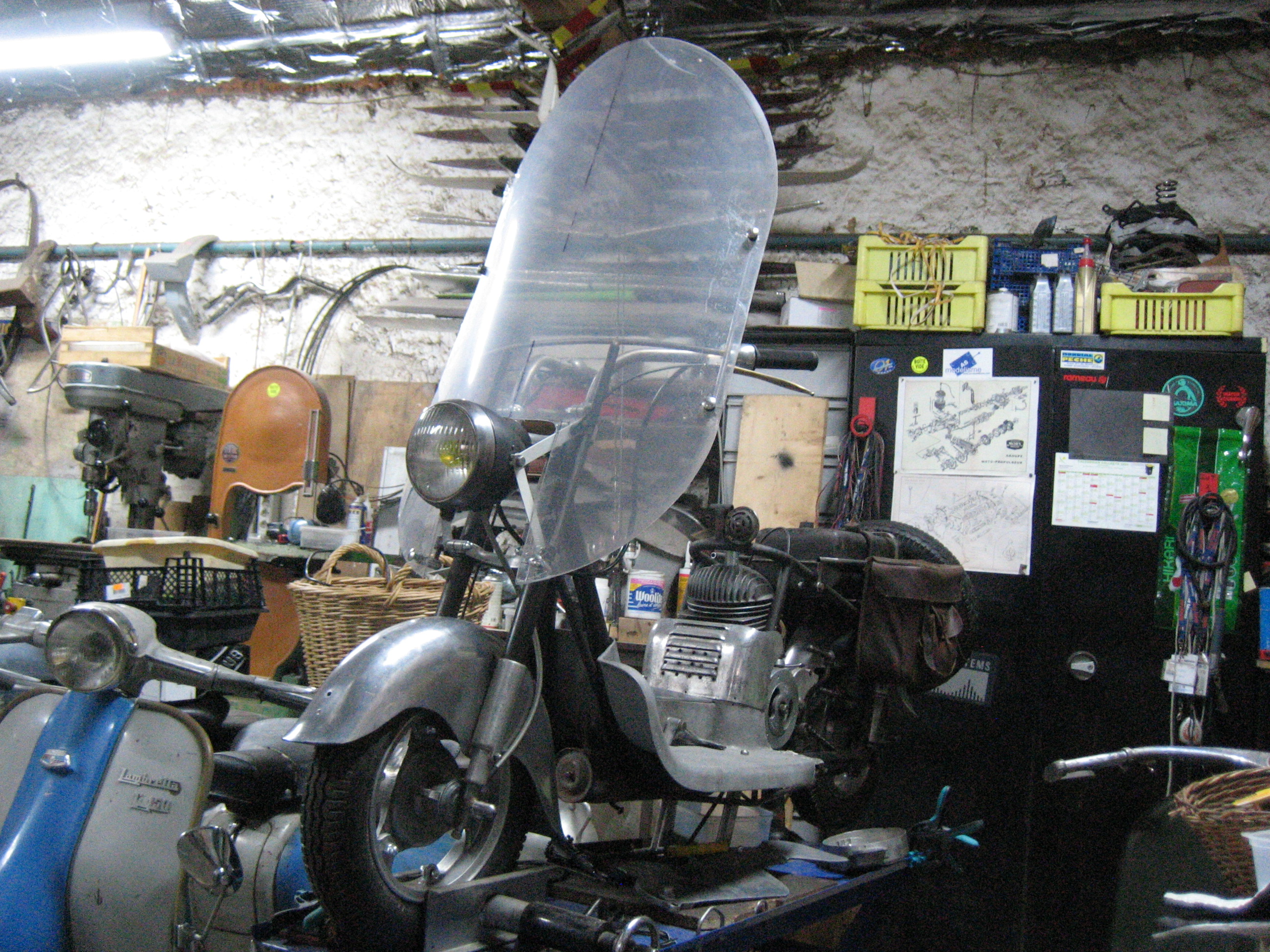

Messages : 974
Re: AGF 175 cc
Première mise en place du prototype de parflex. :fête:

Pour pouvoir participer au 100 Ans de la marque Ydral, il me reste du travail. :moto: :moto:
Le sélecteur de vitesse, le faisceau d’éclairage, l’allumage, la carte Grise et l’assurance…
Messages : 974
Re: AGF 175 cc
Plus la plaque police avant :mrgreen:

Re: AGF 175 cc
Bonsoir à tous,
Un premier dégraissage et phosphatant, une fuite de réservoir (toute petite) sur le garde boue :diable:
Donc opération Restom :D
Mais que fait cette nourisse de roue de secour à l'envers :?:

La modification du kick est incontournable :Zzz...:
Messages : 10236
Re: AGF 175 cc
Qu’est-ce qu’il a comme souci ton kick Maurice ?
Messages : 974
Re: AGF 175 cc
Le cartère de chaîne AGF (grand modèle).
Il ne permet pas un vrai arrèt du kick sur la butée, avec un retour de kick (trop d'avance)!
Le kick passera le plot en caoutchouc, bouffera en partie son logement en aluminium :mrgreen:
Le kick viendra forcément frapper le marche pied et en plusieurs fois le cassera :mrgreen:
Lors de ma rencontre à Uzerche avec Eric j'ai tout de suite vu la modification d'époque.
Elle est incontournable :=p:
Messages : 10236
Re: AGF 175 cc
Mais la modif, tu la fais sur le kick ou le carter ?
C'et bizarre ton truc.
Messages : 974
Re: AGF 175 cc
Un coup de lime sur le kick, une rondelle acier épaisse.
Un pointage au mig, charger la soudure, la lime pour faire du propre.
La finition. :moto:
