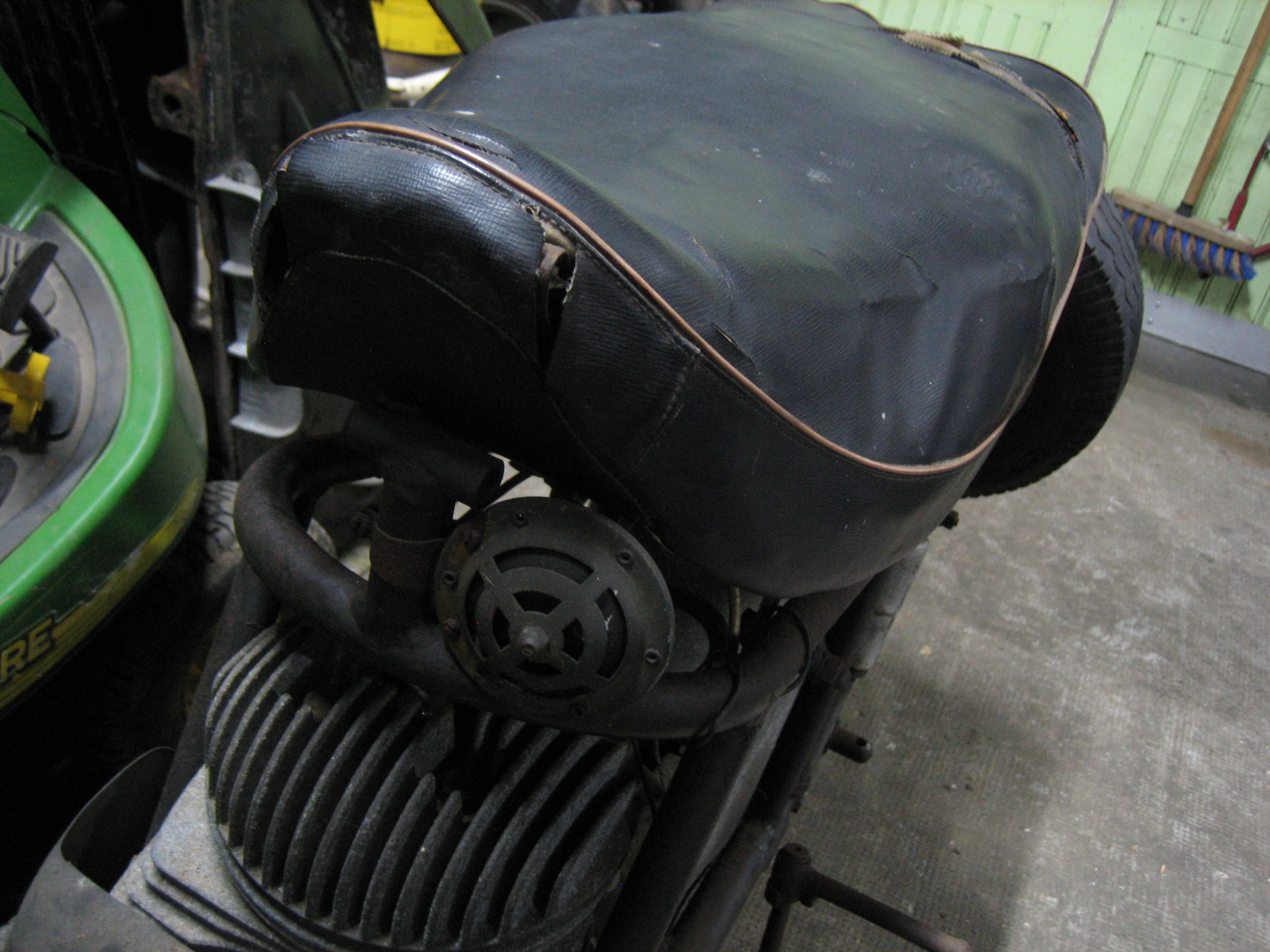

Quelques photos.

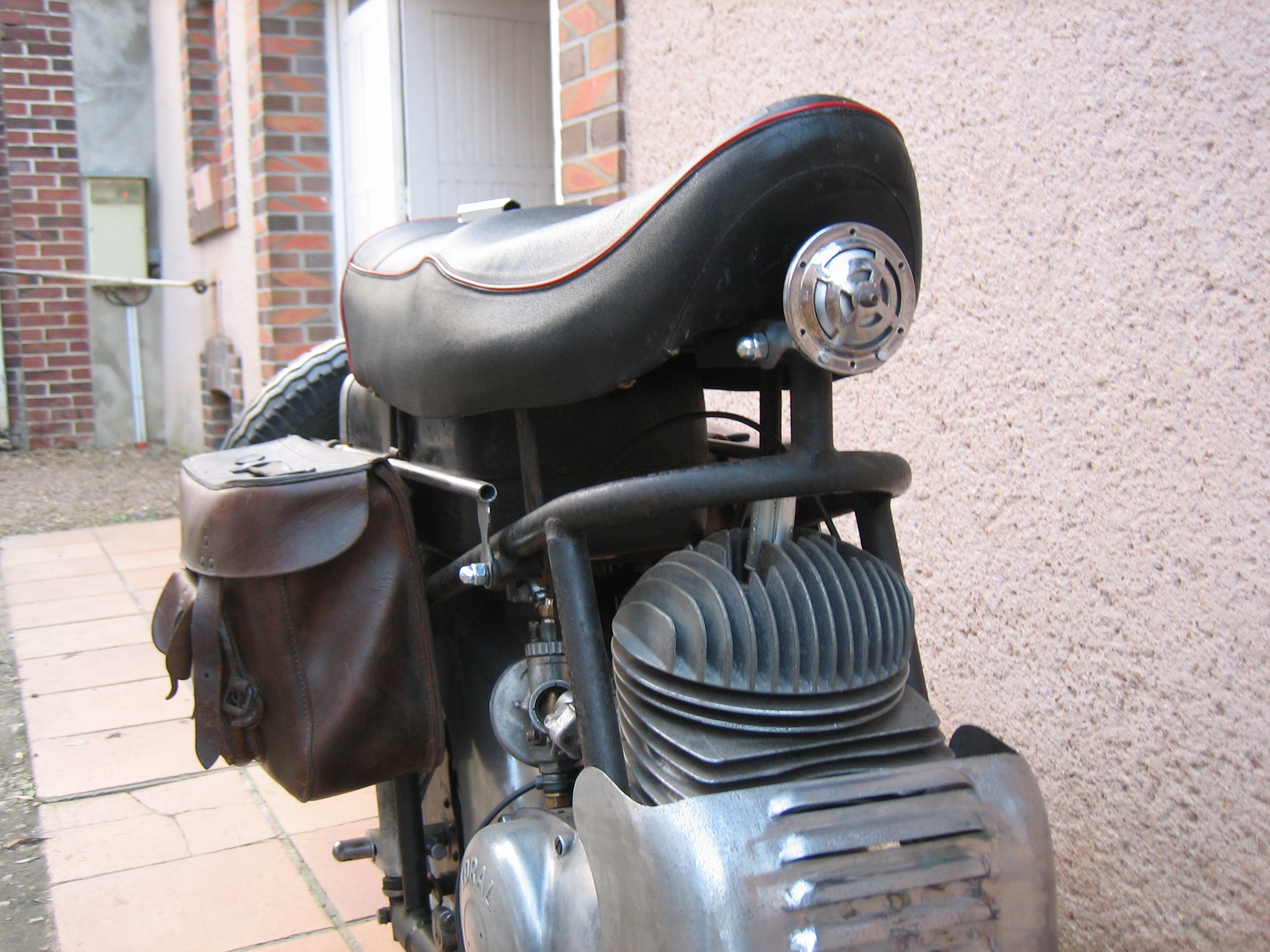

Bon voilà l'heure du SLAM, qui est capable de retrouver la marque de la selle Française?
Messages : 10264
Re: AGF 175 cc
Aurora !

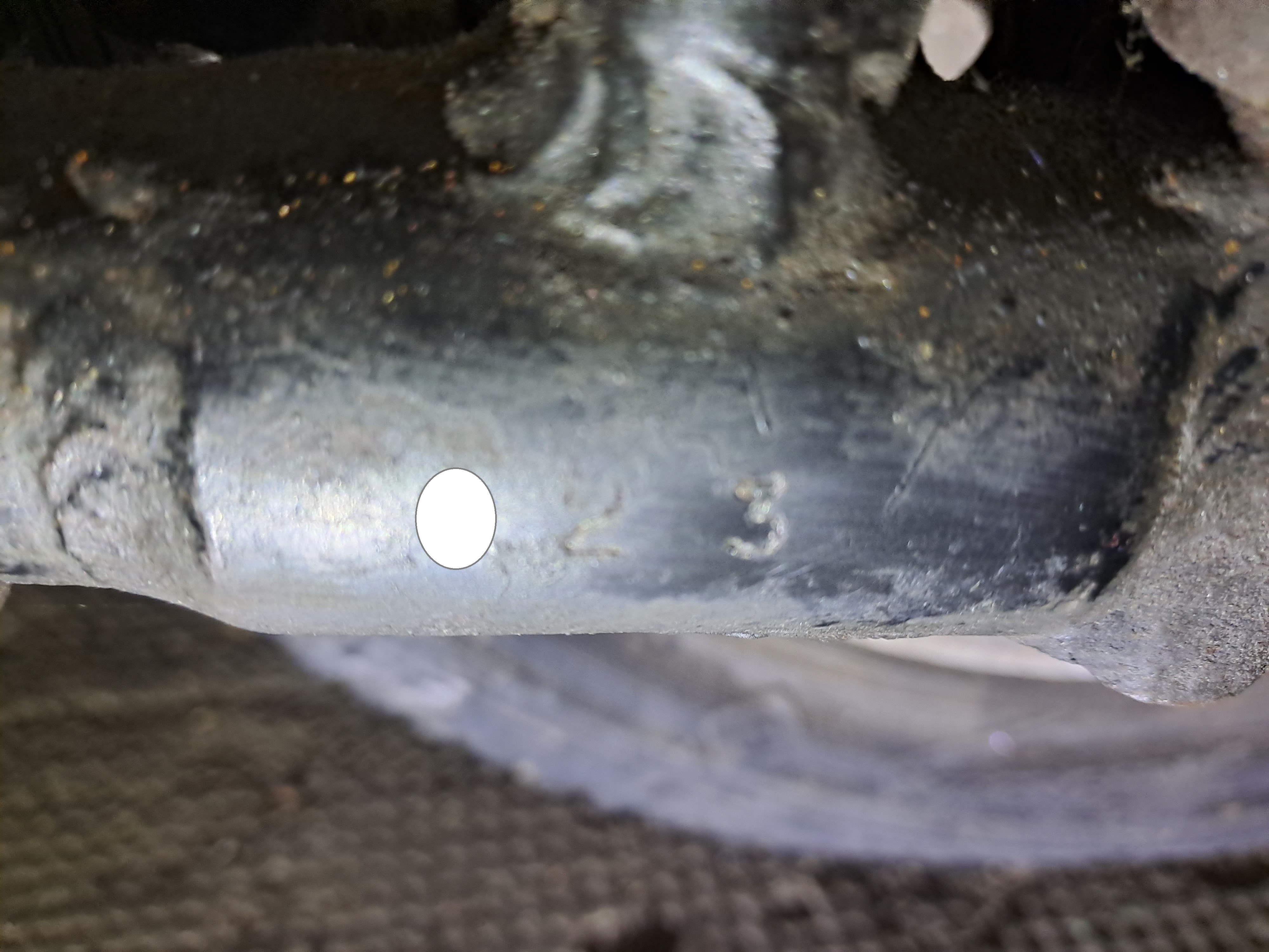

Jmp, après recherche de frape à froid.
Une sur la potence sous la plaque mine, l'autre sous la fixation de l'amortisseur gauche.

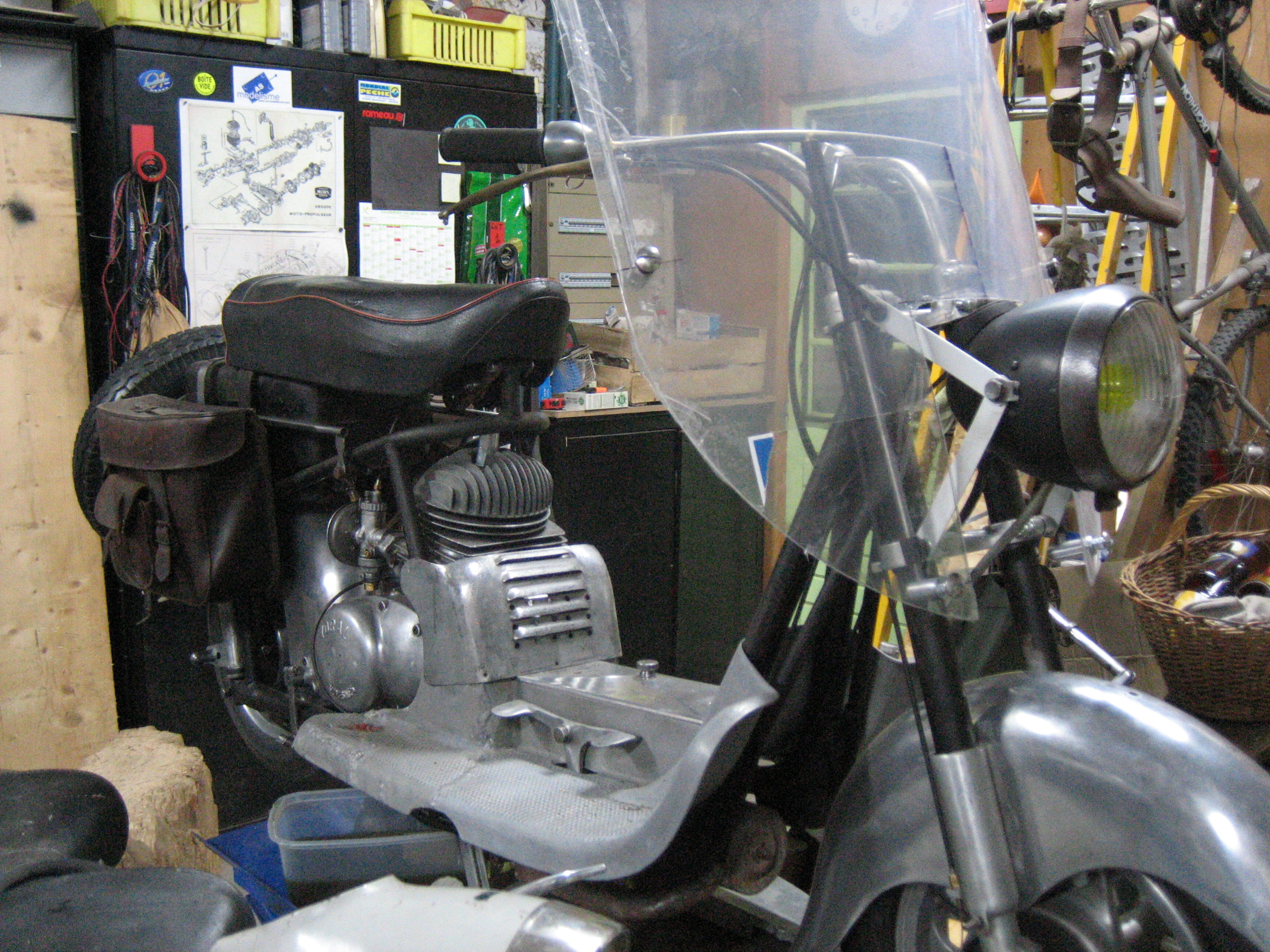

Je n'ai pas résisté à une petite inspection.
Remise en place de l'axe de béquille.
Soulèvement de la culasse car, elle ne sort pas sans enlever le moteur du cadre.
Piston en cote origine et correct du peu que j'ai pu voir
J'ai enlevé le carburateur pour voir la jauge d'huile qui est présente jauge
Vidange de boîte de vitesse facile pas une goutte d'huile.
Un litre d'huile c'est le minimum de la jauge, passage de vitesse ok.
J'ai trouvé le N° moteur.

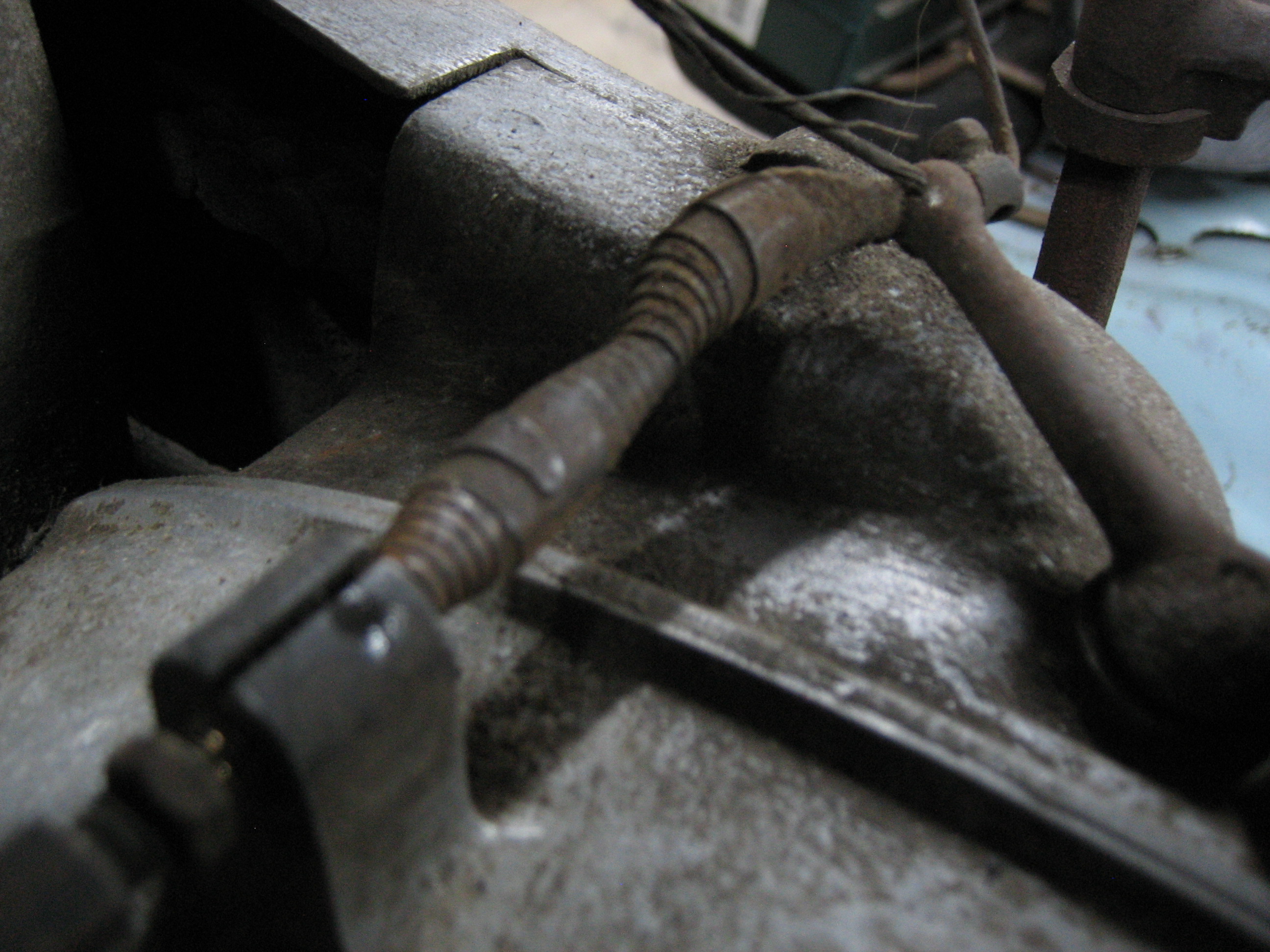

La commande d'embrayge, avec des ressorts de sécateur :mrgreen:

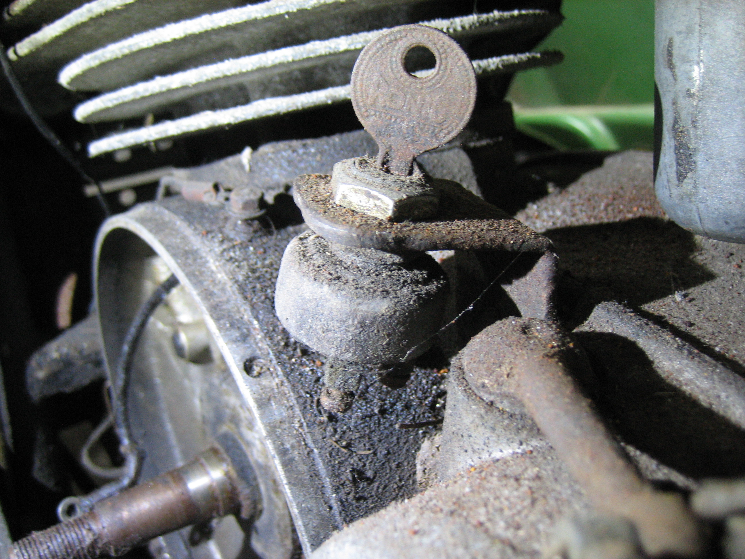

Un moteur au frigo, pour canibaliser déjà l'alumeur Safi SSX.

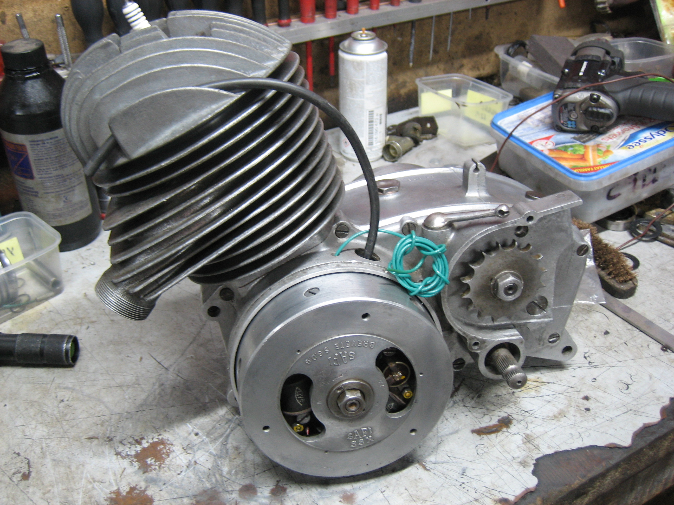

Il y a des étincelles mais pas vraiment bleu et bruyante, Je vais tenter un démarage demain.
De toute façon, refaire le condensateur, rebobiné la HT et des grains neuf c'est incontournable

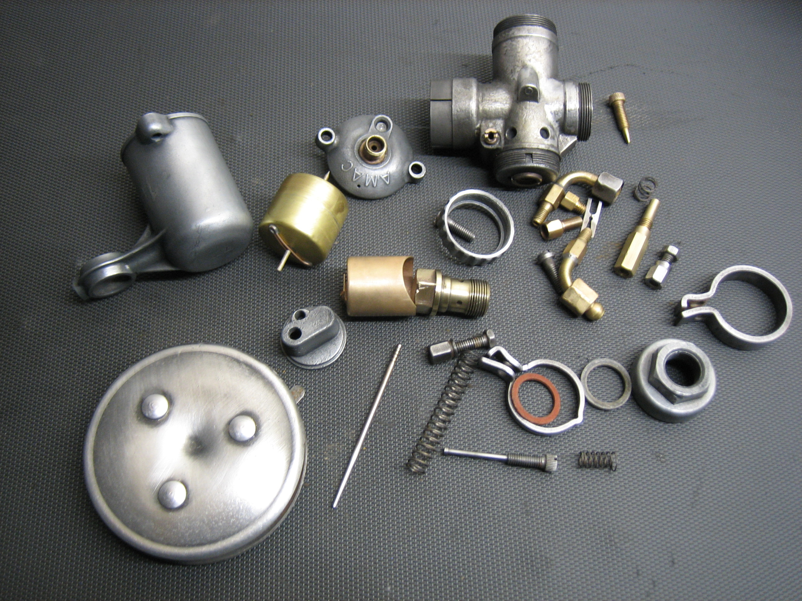

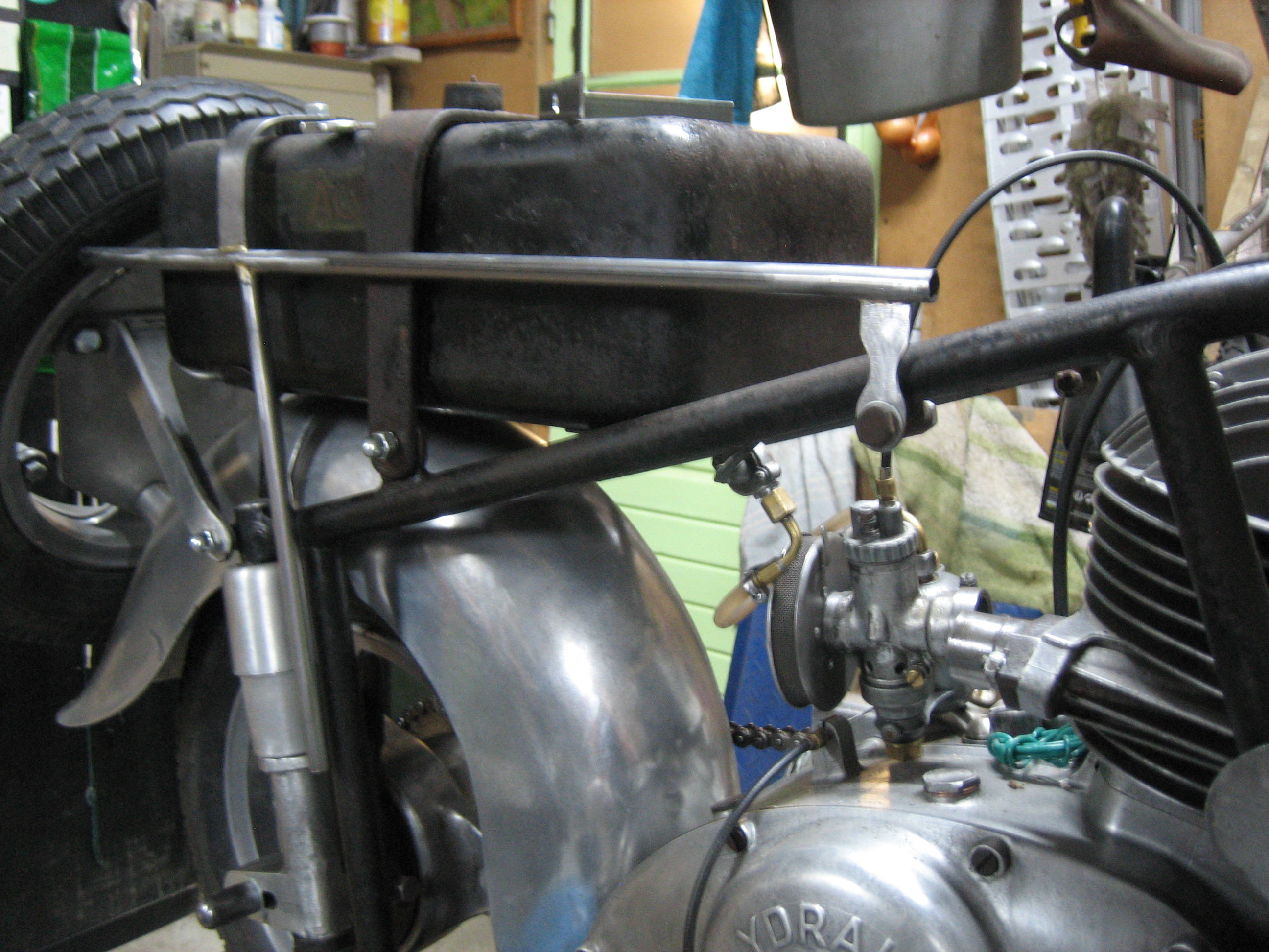

Opération trempette,1953 encore un carburateur d'un autre temps :Zzz...:
Messages : 1001
Re: AGF 175 cc
Yapluka.
Messages : 1001
Re: AGF 175 cc

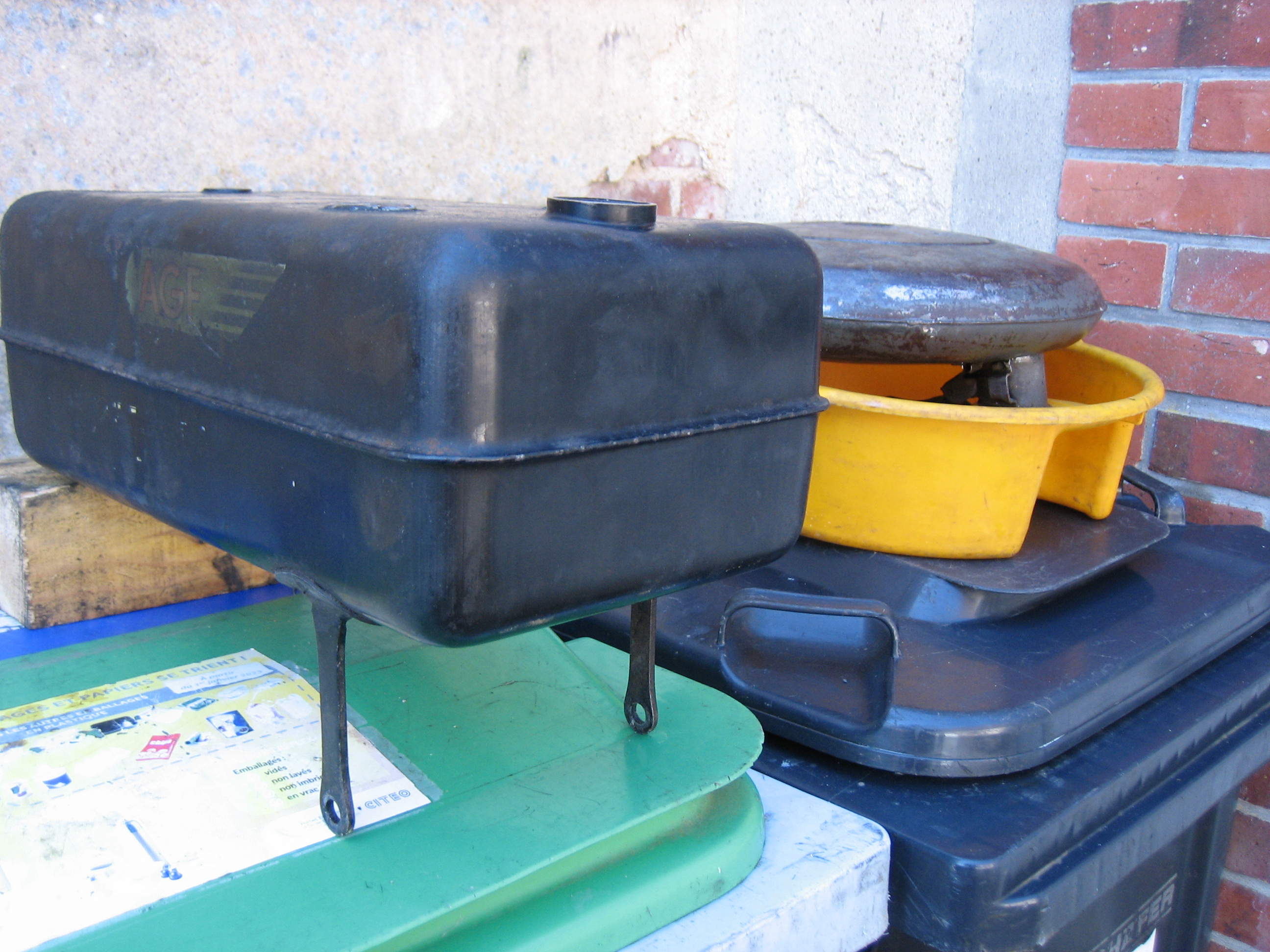

Carburateur propre,réservoir en cours de nétoyage (pas de souris mais de la mxxde).
Messages : 1001
Re: AGF 175 cc
Il y a aussi la modification d'époque, qu'il faudra reprendre.
Peut être une nouvelle pipe d'admission en aluminium avec l'appairage qui va bien.
Le tour n'atend que cela.

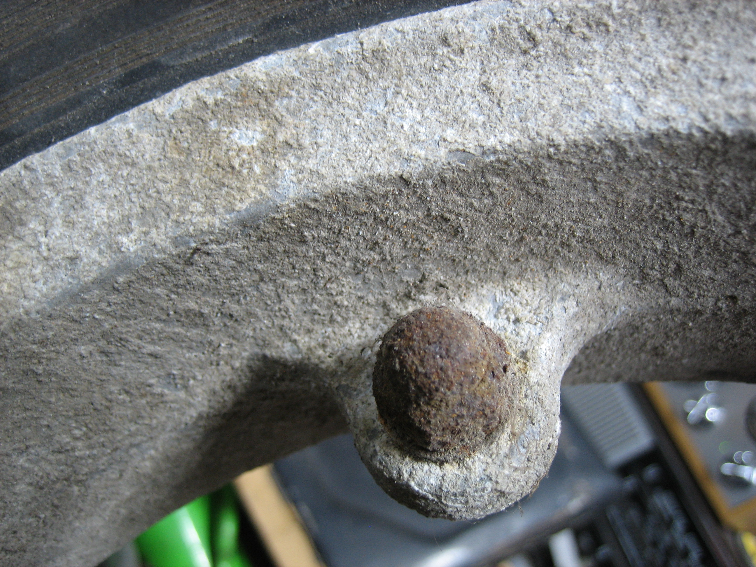

Tambour de frien, opérationel dans un autre temps
La rouille, le sulfate d'aluminium
L'objectif du propre sur le train roulant plus roue de secoure, quatre 6203 2rs, trois chambres à air neuves et trois pneus.
Un tour chez Félix pour lui présenter mes voeux et bien sur des machoires refaite au retour.

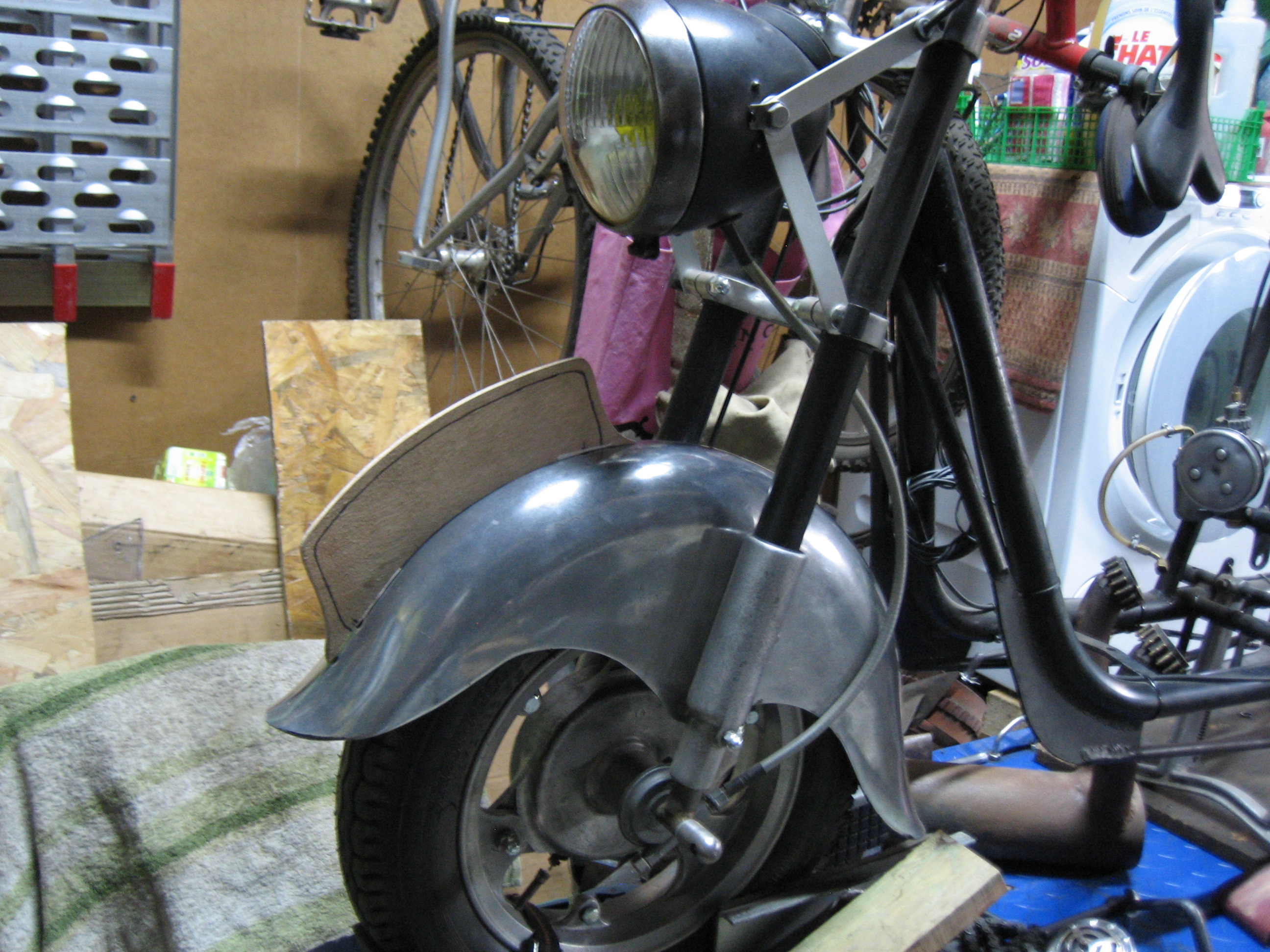

Une avant première pour Christian, la jante avant prête pour le polissage maison.
J'ai remis le vieux pneu pour besoin de lève-moto.
Messages : 1001
Re: AGF 175 cc
Enlever le sulfate d'aluminium, pas droit à l'erreur, c'est dangereux ça tourne relativement vite :;):
Messages : 1001
Re: AGF 175 cc
Pour le plaisir de faire du propre :°_°:

Une fois les machoires refaites, une paire en bronze l'autre en fer (arrière) Félix voulait mettre une peiture noir anti rouille.
Je lui disai non, le temps de réfléchir, c'est un Pro
Roulements étanche, Machoires refaites avec optionb ABS et boudin noir :bierre:

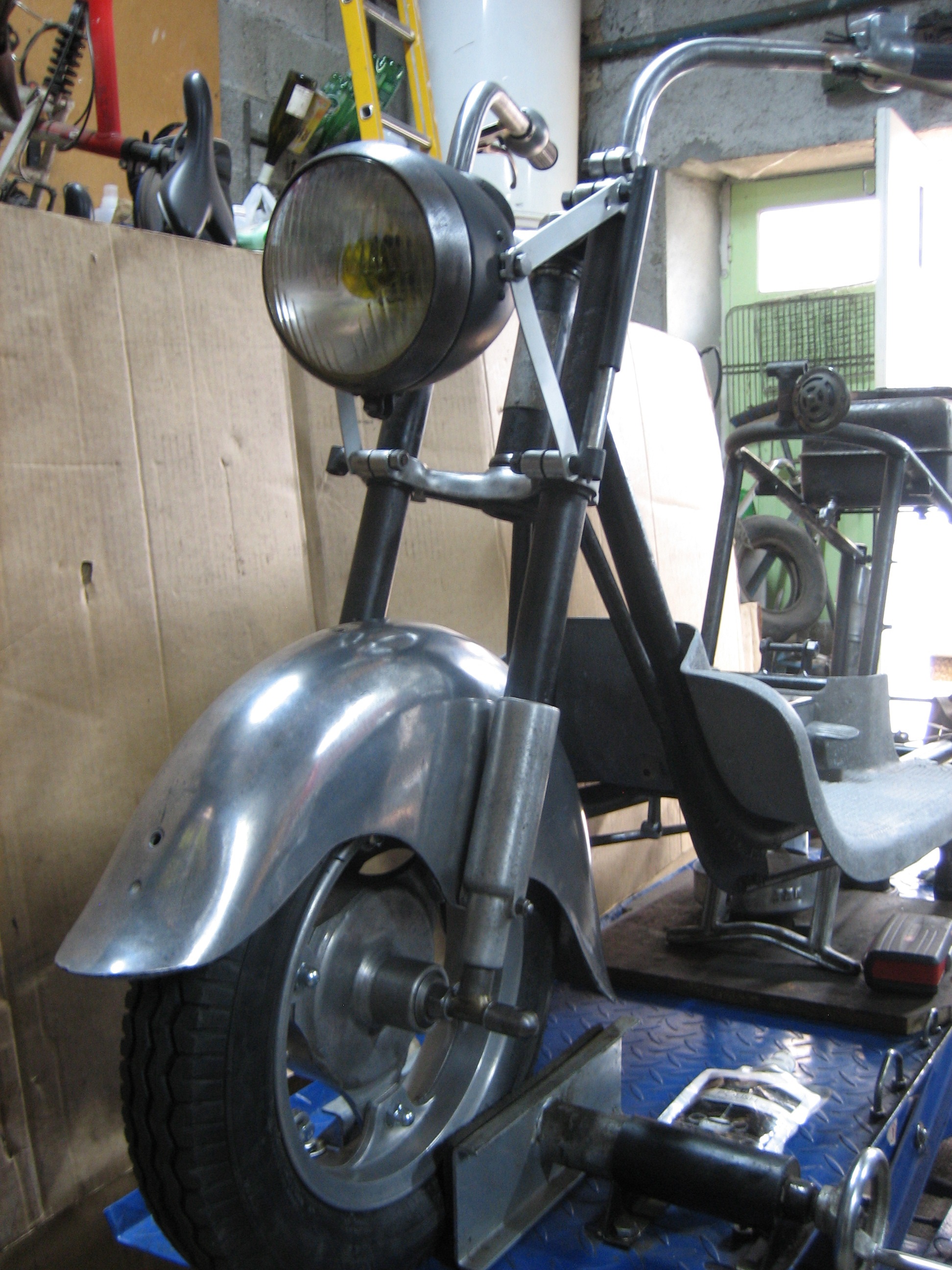

Ca tourne :moto:
Messages : 1001
Re: AGF 175 cc
Etre vu c'est important! :=):

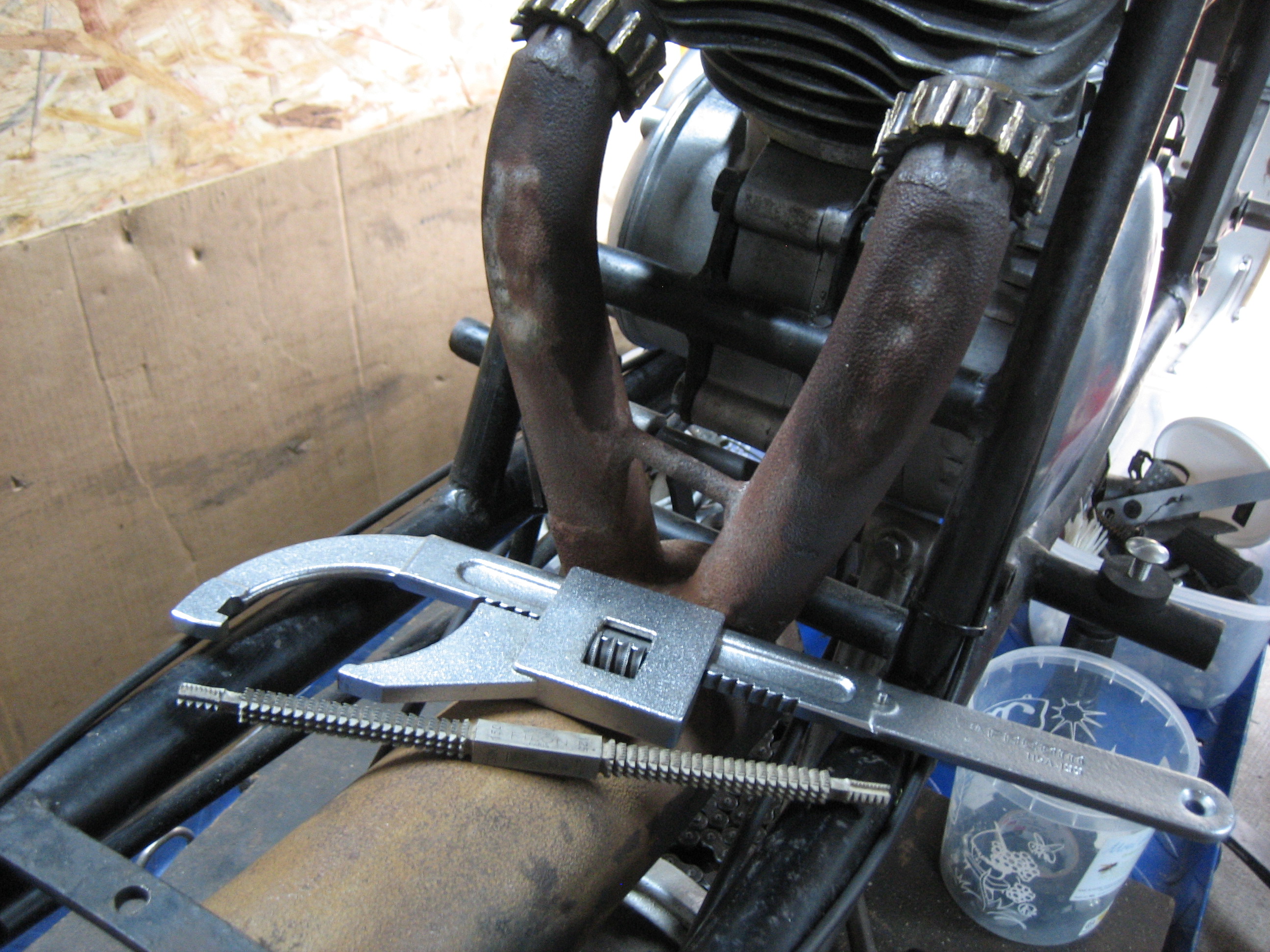

Ouf ! Pas de casse au démontage des collecteurs ?
Messages : 1001
Re: AGF 175 cc
Bonsoir Christian,
Pas de casse mais une belle galère, musculation avec le maillet.
Une fois la décision prise de passer par la force, genre décollage de virole en une centaine de coups de maillet pour une rotation d'un millimètre.
Pourtant auparavant je lui ai fait la totale, chauffer plusieurs fois puis le W40 en passant par la clé à crochet puis à chaîne.
La clé à griffe à fait le boulot :ouf:

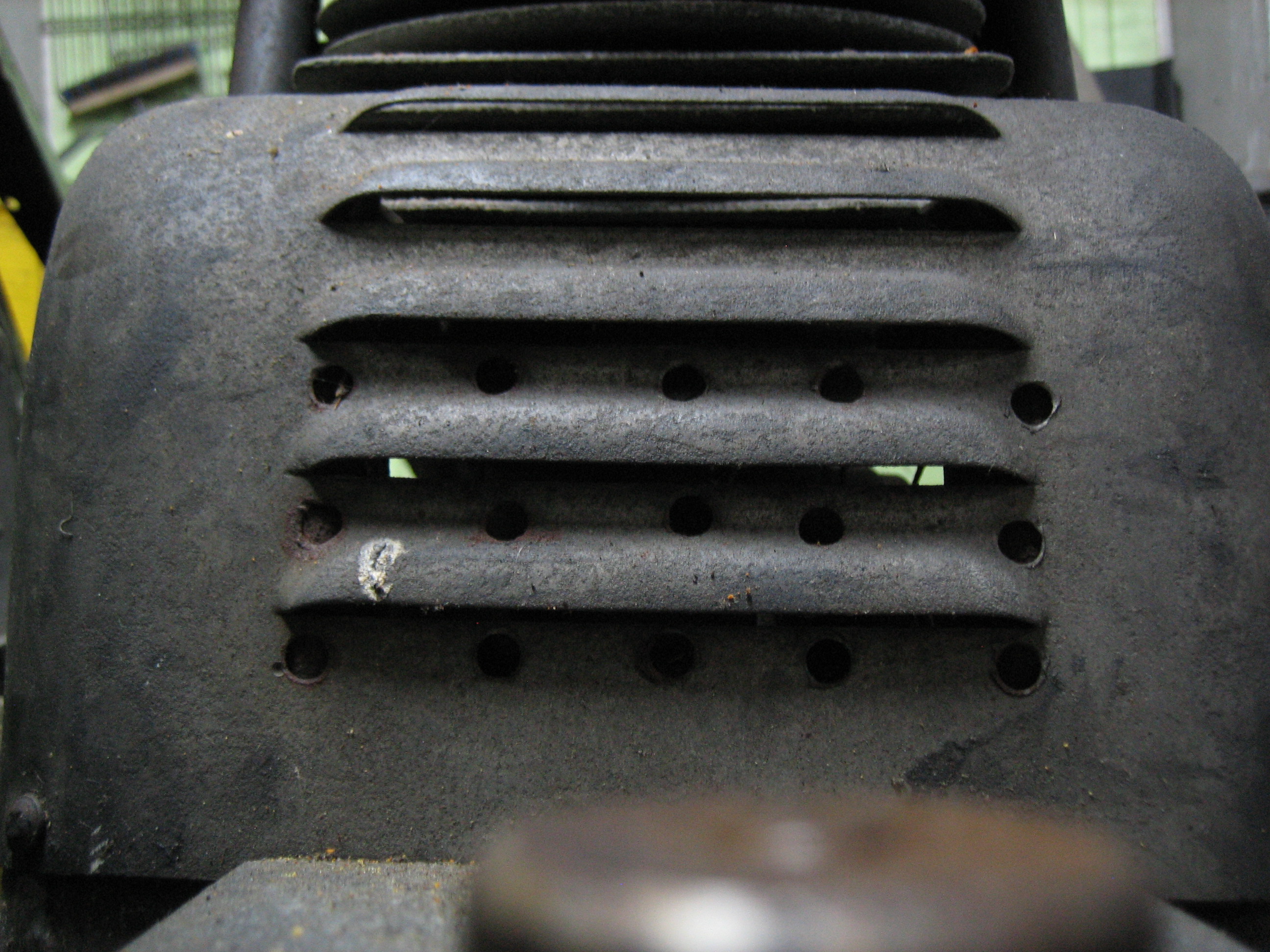

L'échapement c'est un tonneau de goudron,je vais en parler aux poules demain. :fête:

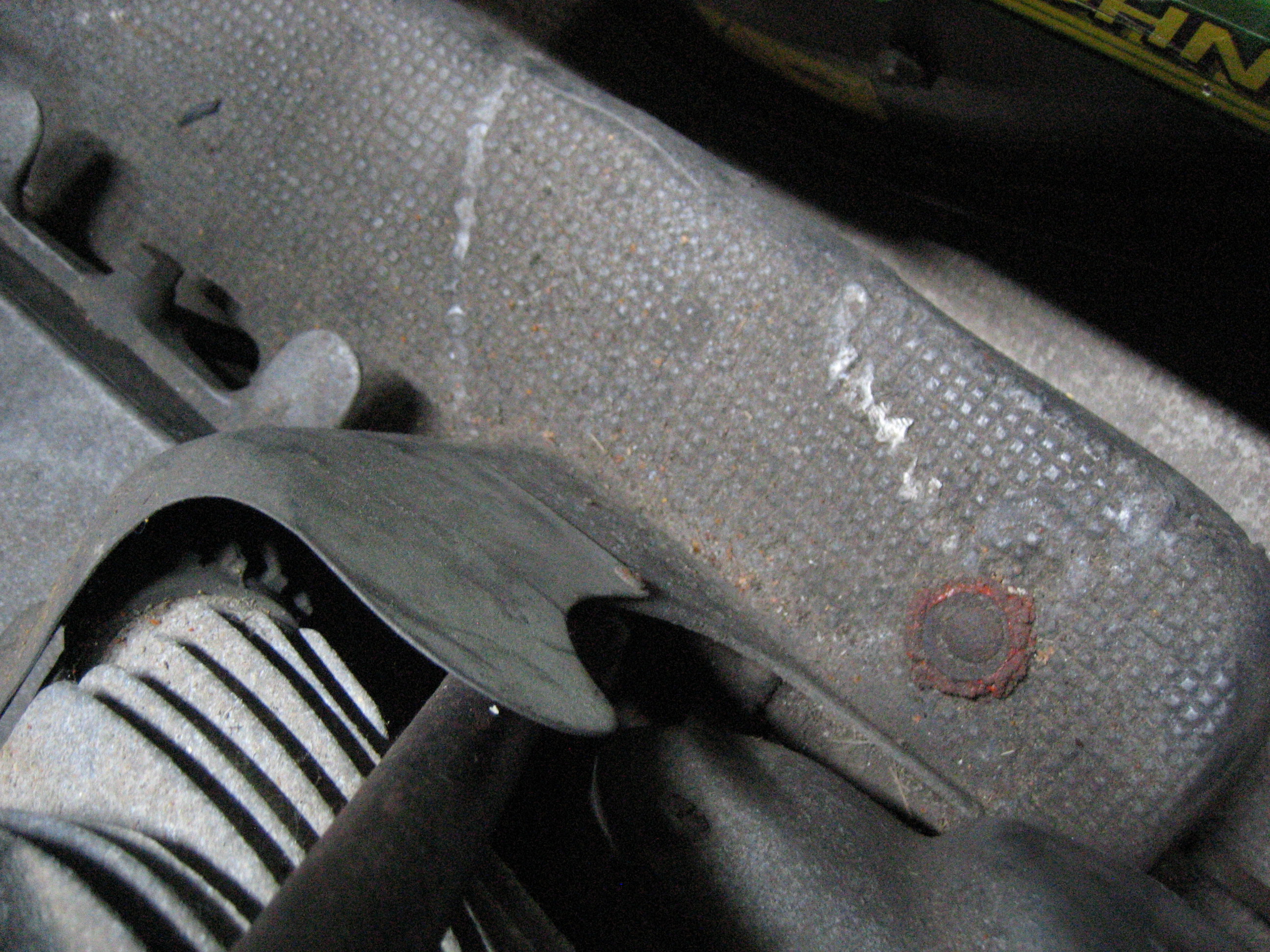

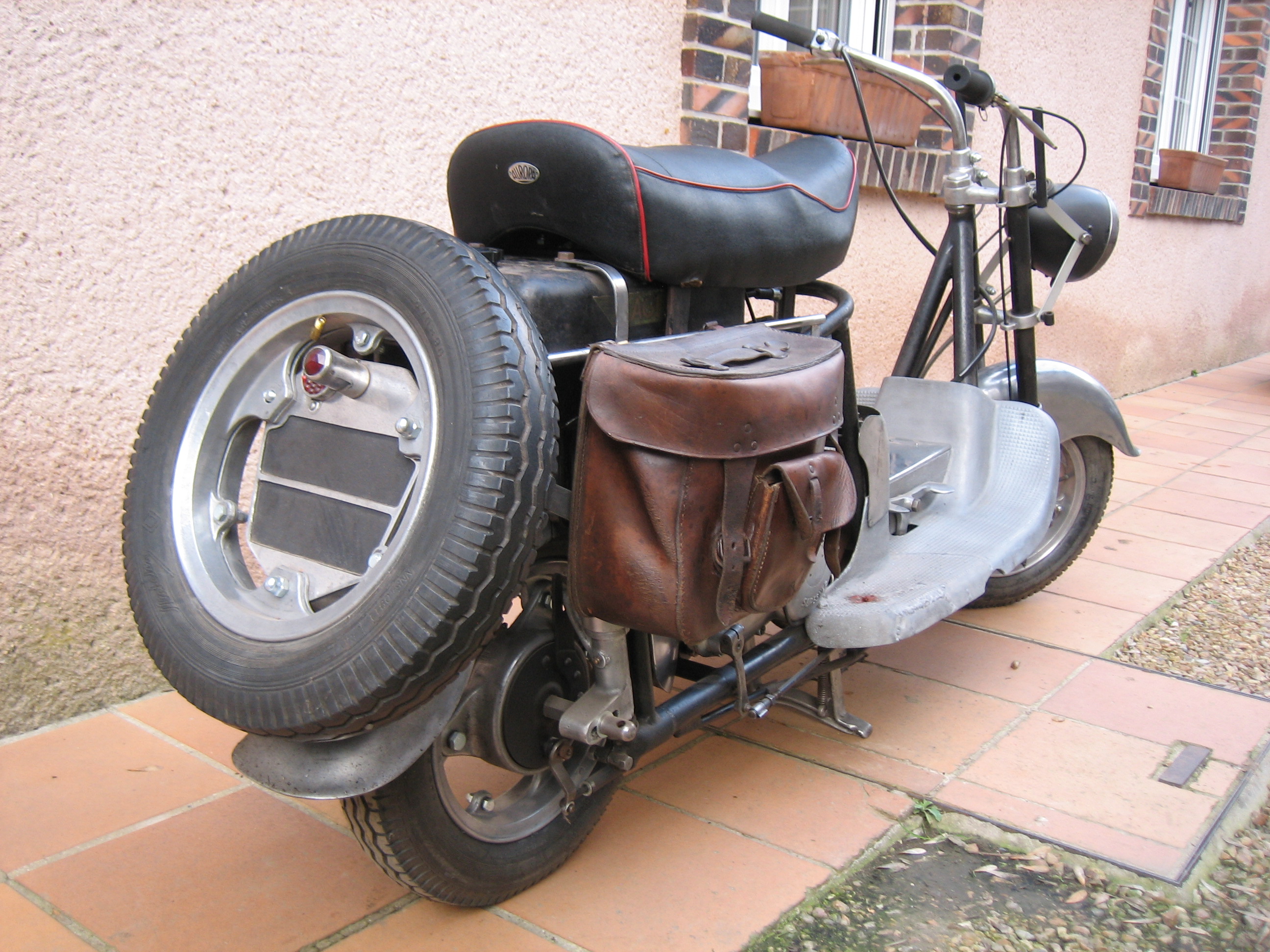

Opération décapage du plancher aluminium recto/verso en trois jours.
stephane-st
Messages : 156
Localisation : Saint Malo
Re: AGF 175 cc
Message par stephane-st »
Bravo, c'est nickel !
Messages : 1001
Re: AGF 175 cc
Salut Stéphane,
il y a aussi, les outrages d'utilisations dans le temps.
Mais il reste le plancher de l'épave qui présente bien mieux.
Pour la petite histoire avec le contacte du club Ydral dont je fais partie depuis peu.
Le moteur est livré a AGF le 13 février 1953.
Une immatriculation le 26 février 1953 ce qui me permet de dire que c’est le moteur d’origine.
Le moteur de l’épave 1949 est dans leur historique.

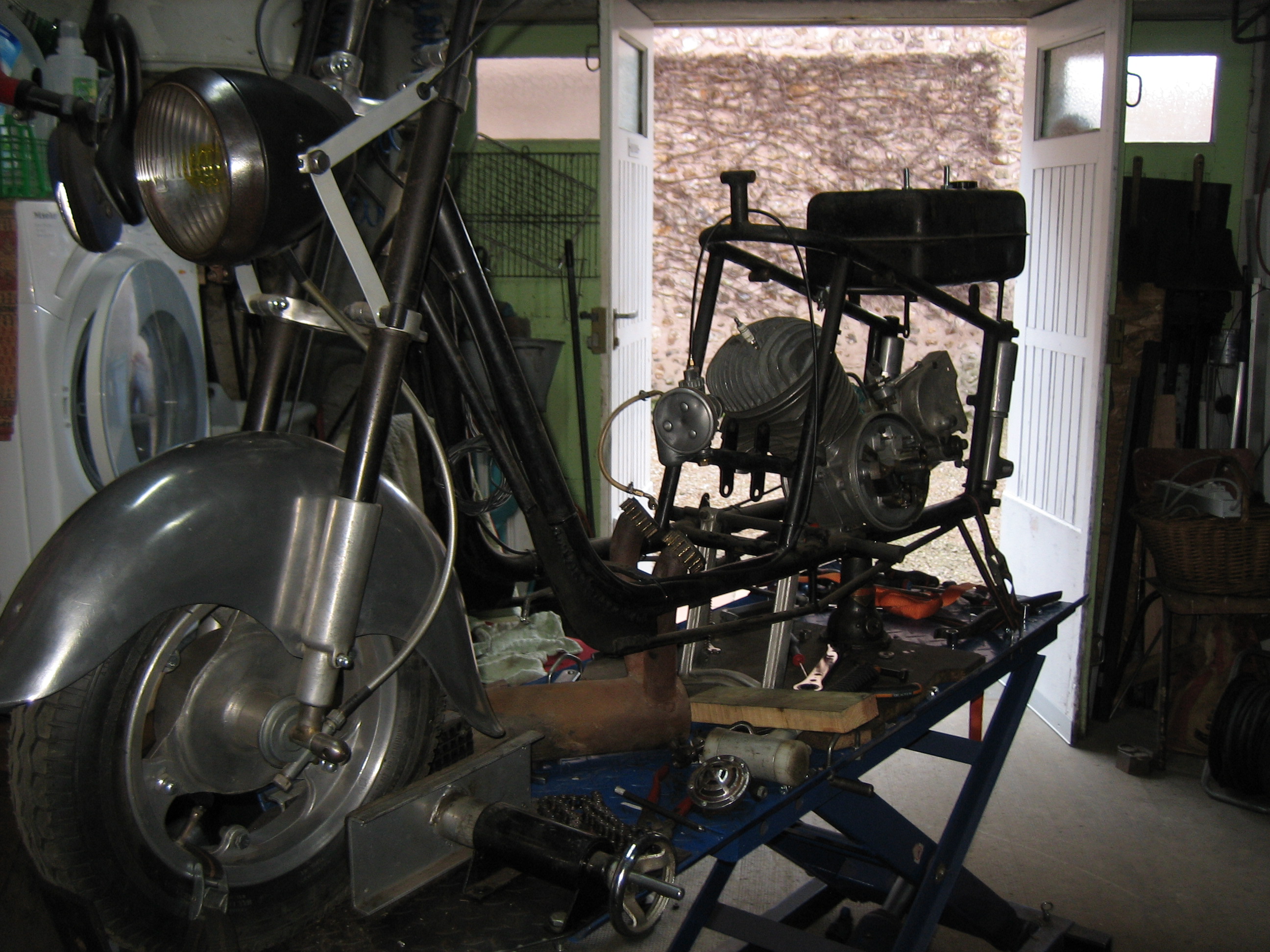

Re: AGF 175 cc
Tout nu et presque propre.
Messages : 1001
Re: AGF 175 cc

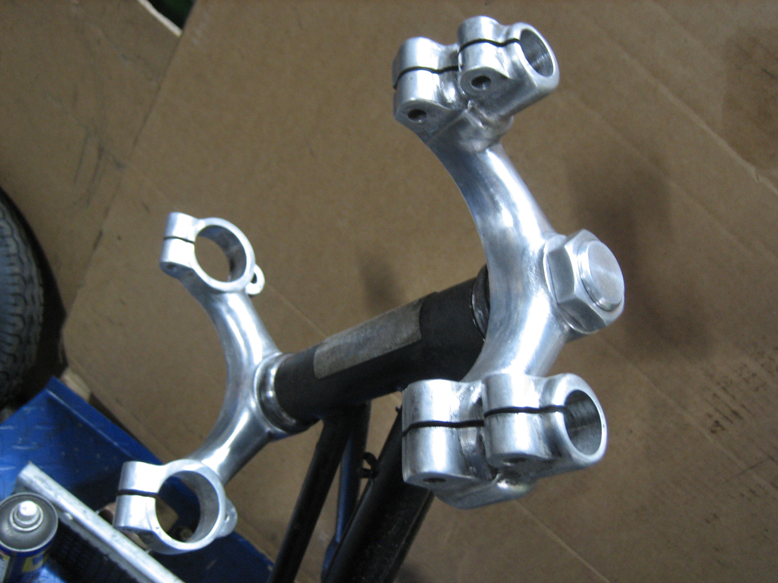

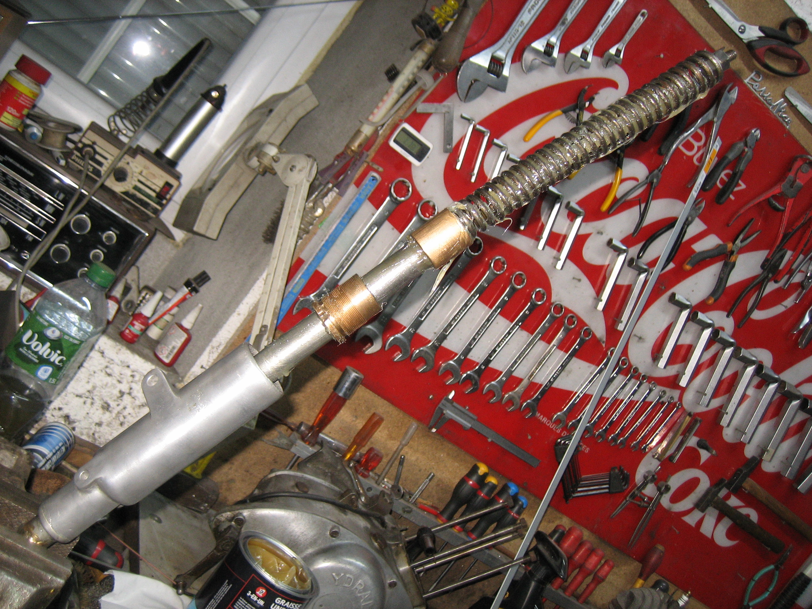

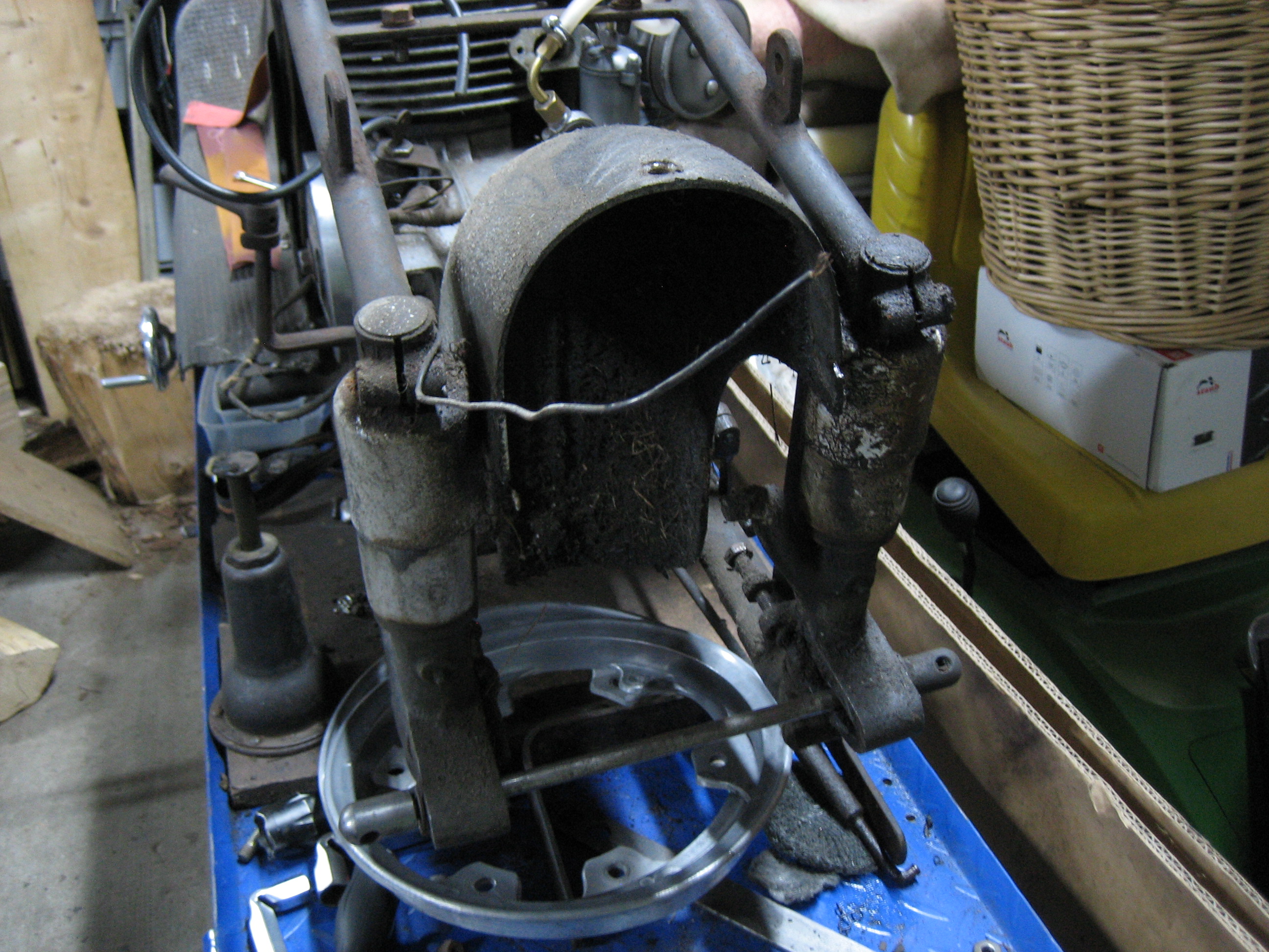

Toujours du propre, les T de fourche pas facile :temps:

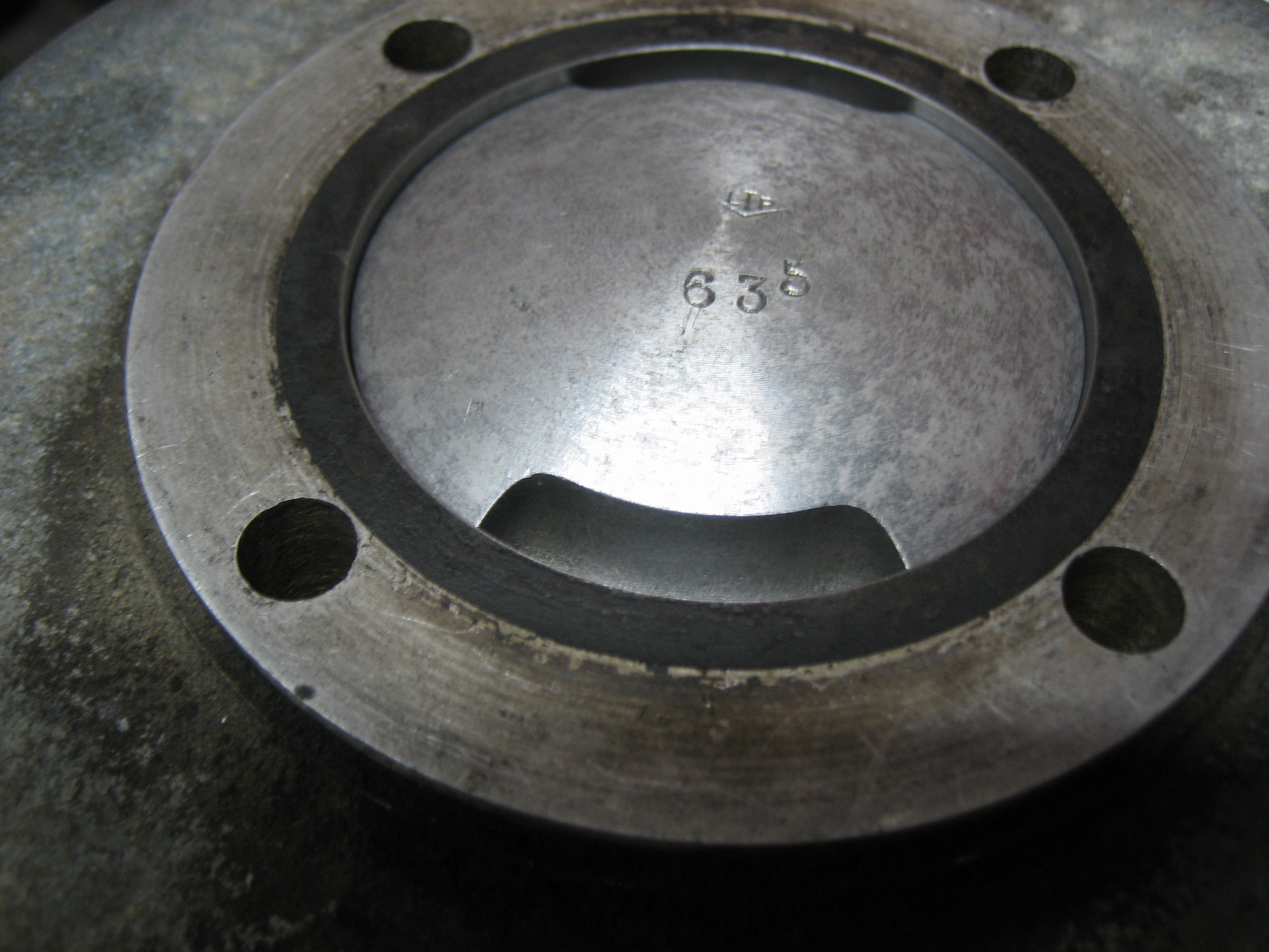

Re: AGF 175 cc

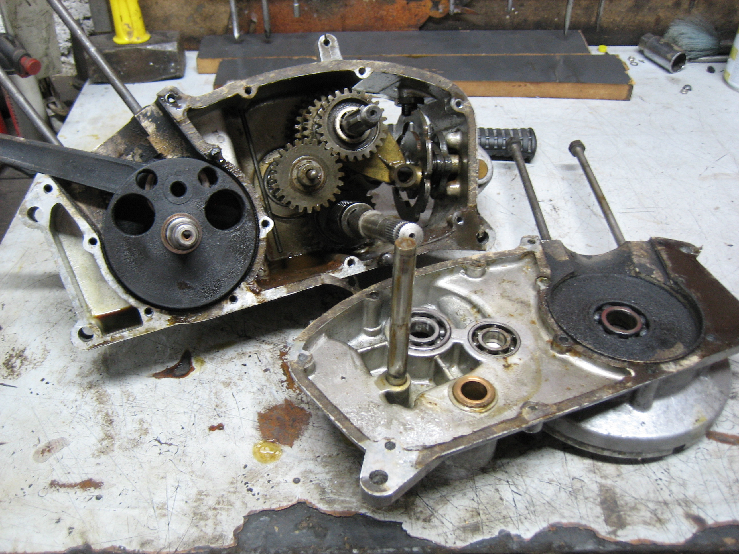

Bonsoir à tous,
Une folle envie de se salir les mains.

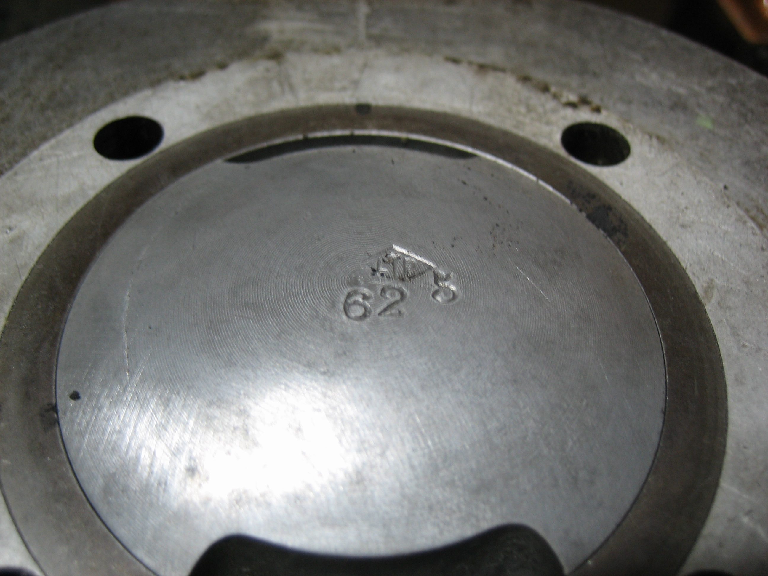

Un piston 62,5 avec réalésage du cylindre.
Maintenant je vais pouvoir faire une commande de roulements et de spi. :temps:

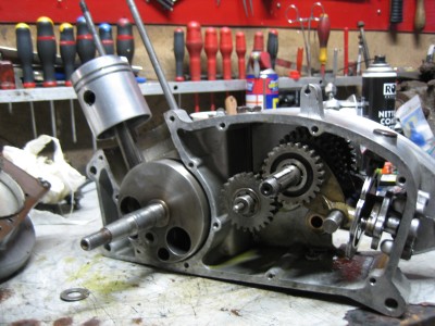

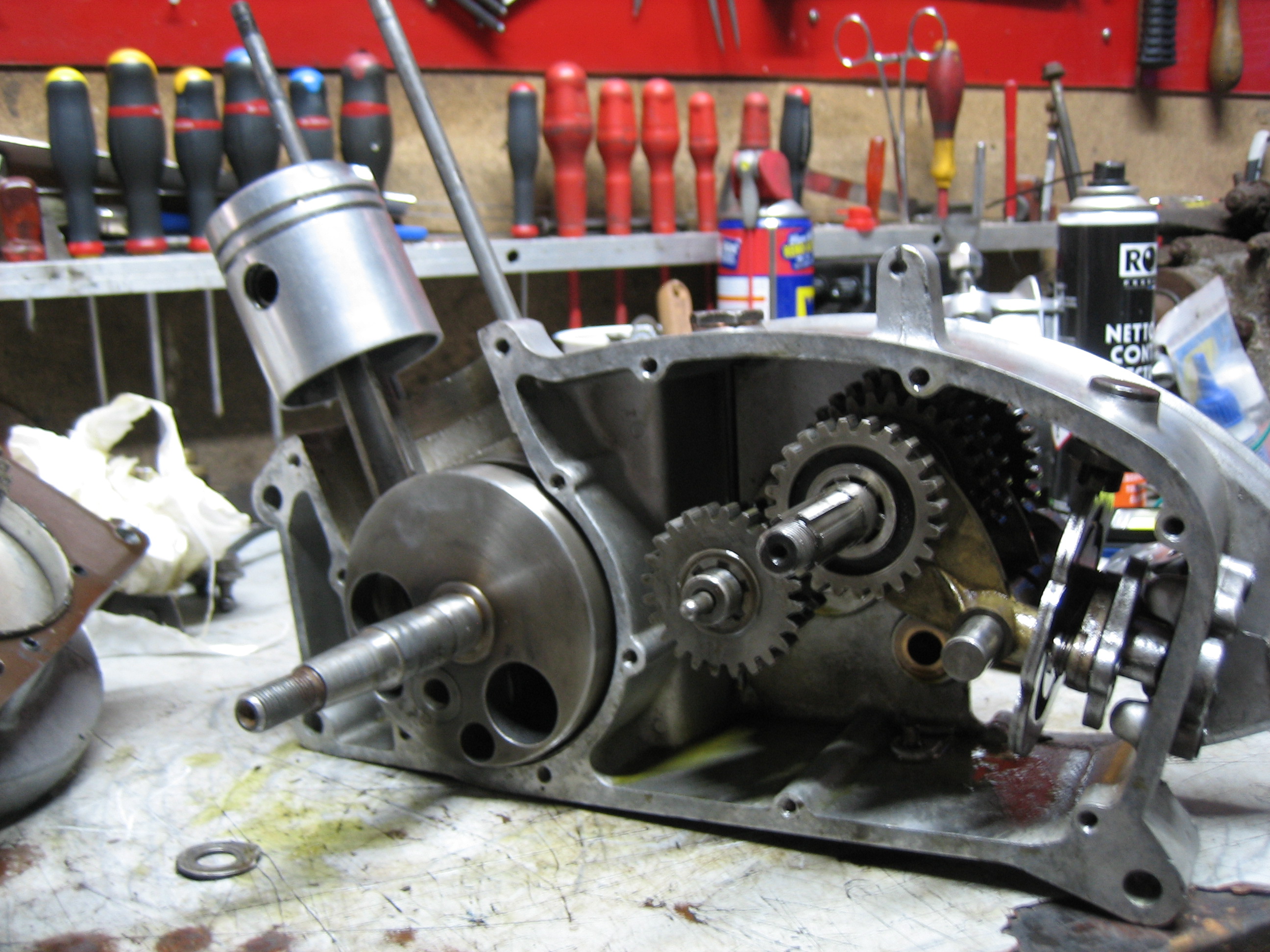

Lavage.
Ouverture, pas vue de mauvaise surprise.
Messages : 1001
Re: AGF 175 cc

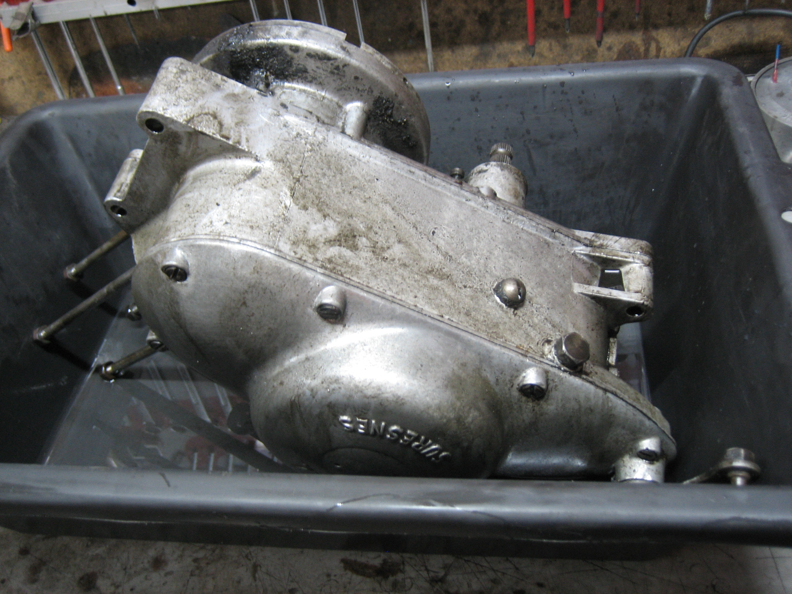

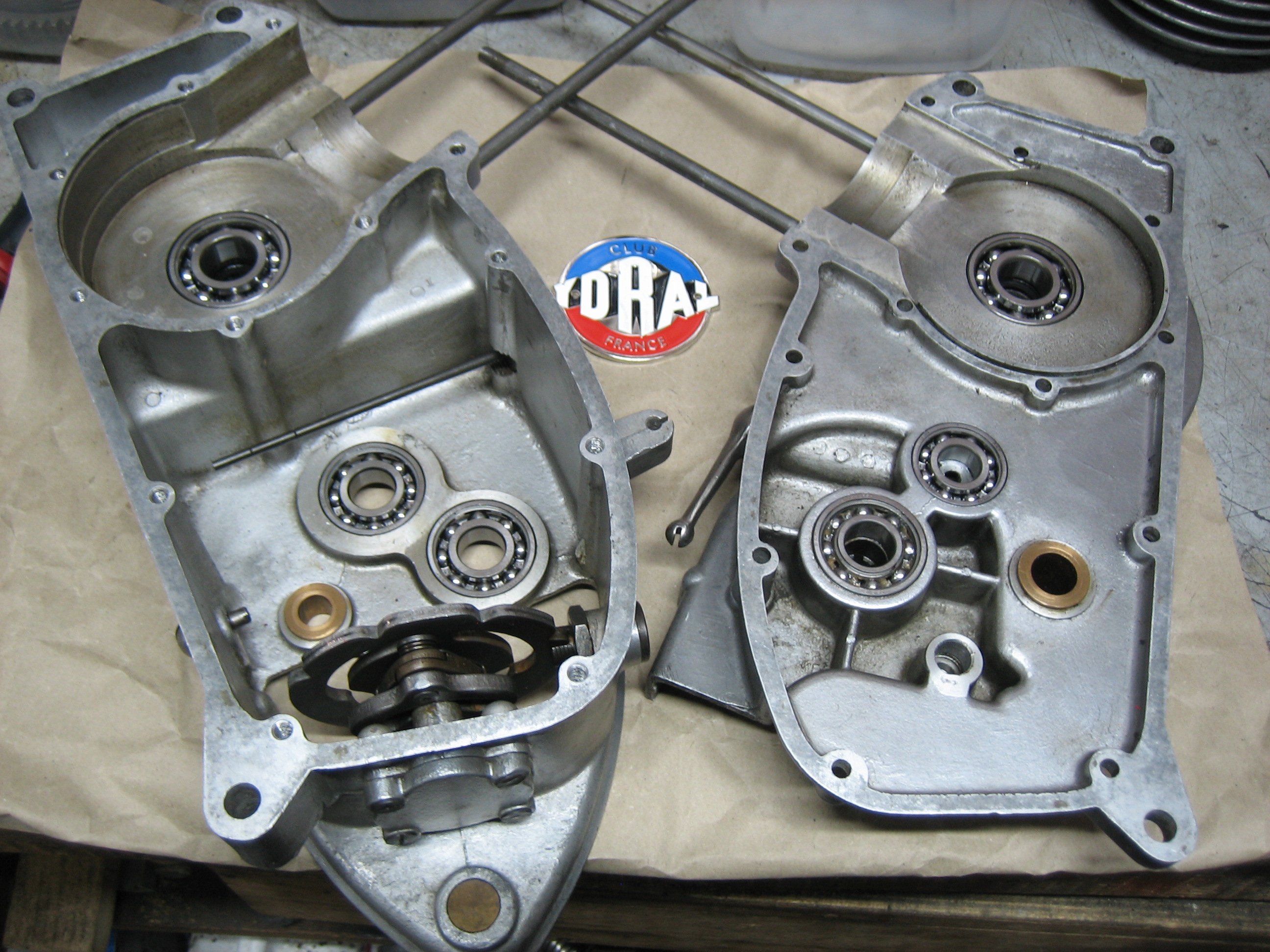

Mécanique YDRAL.

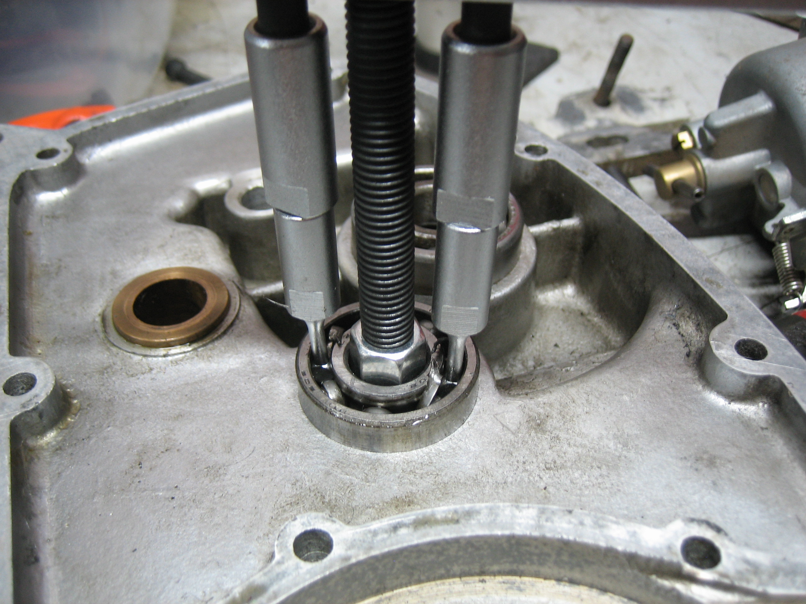

Le dernier roulement dans un logement borgne enfin sorti :temps:
Un extracteur par le chemin de bille :gâteau:

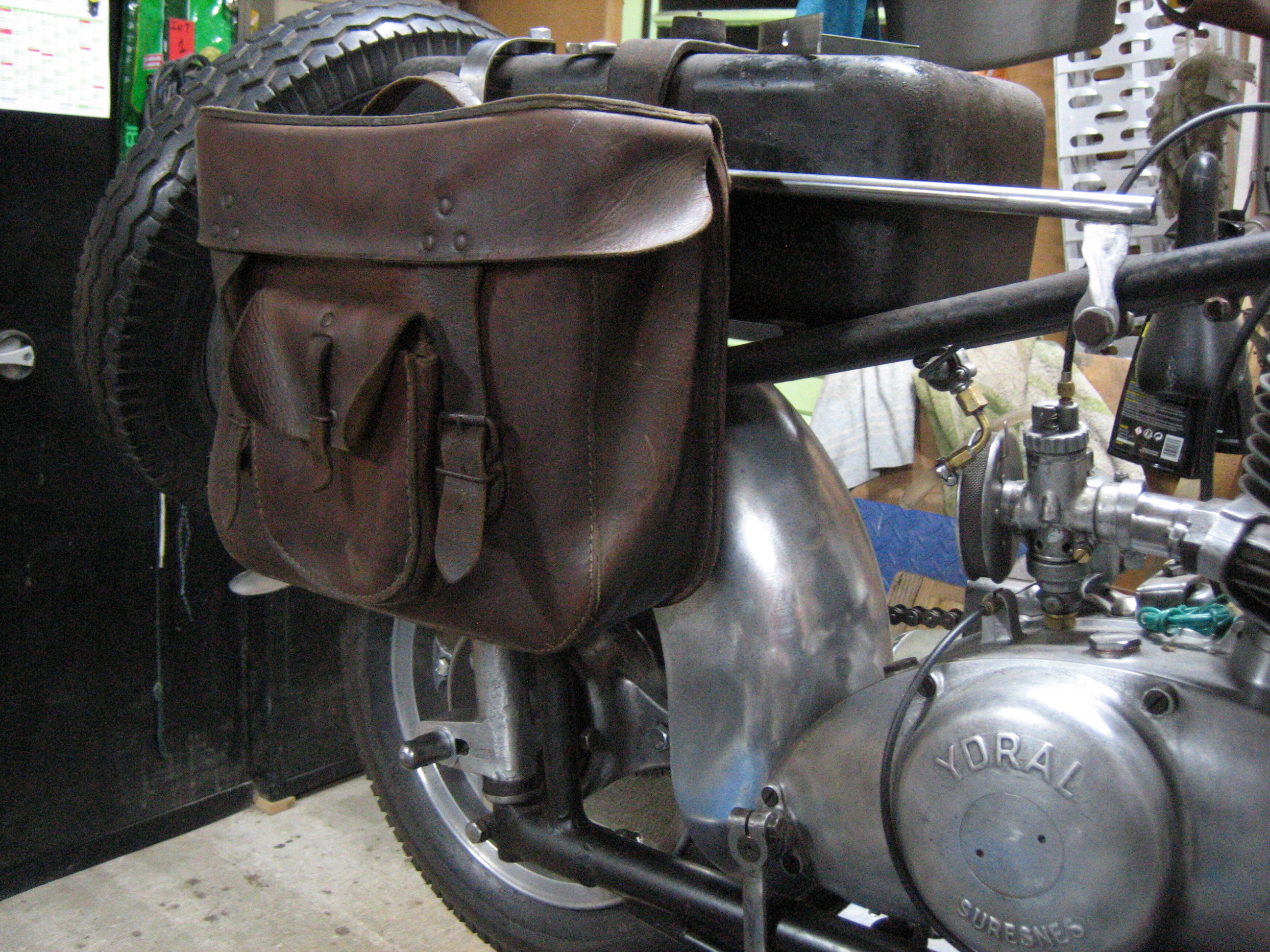

Le badge YDRAL, Magnifique pour l'AGF :=p:

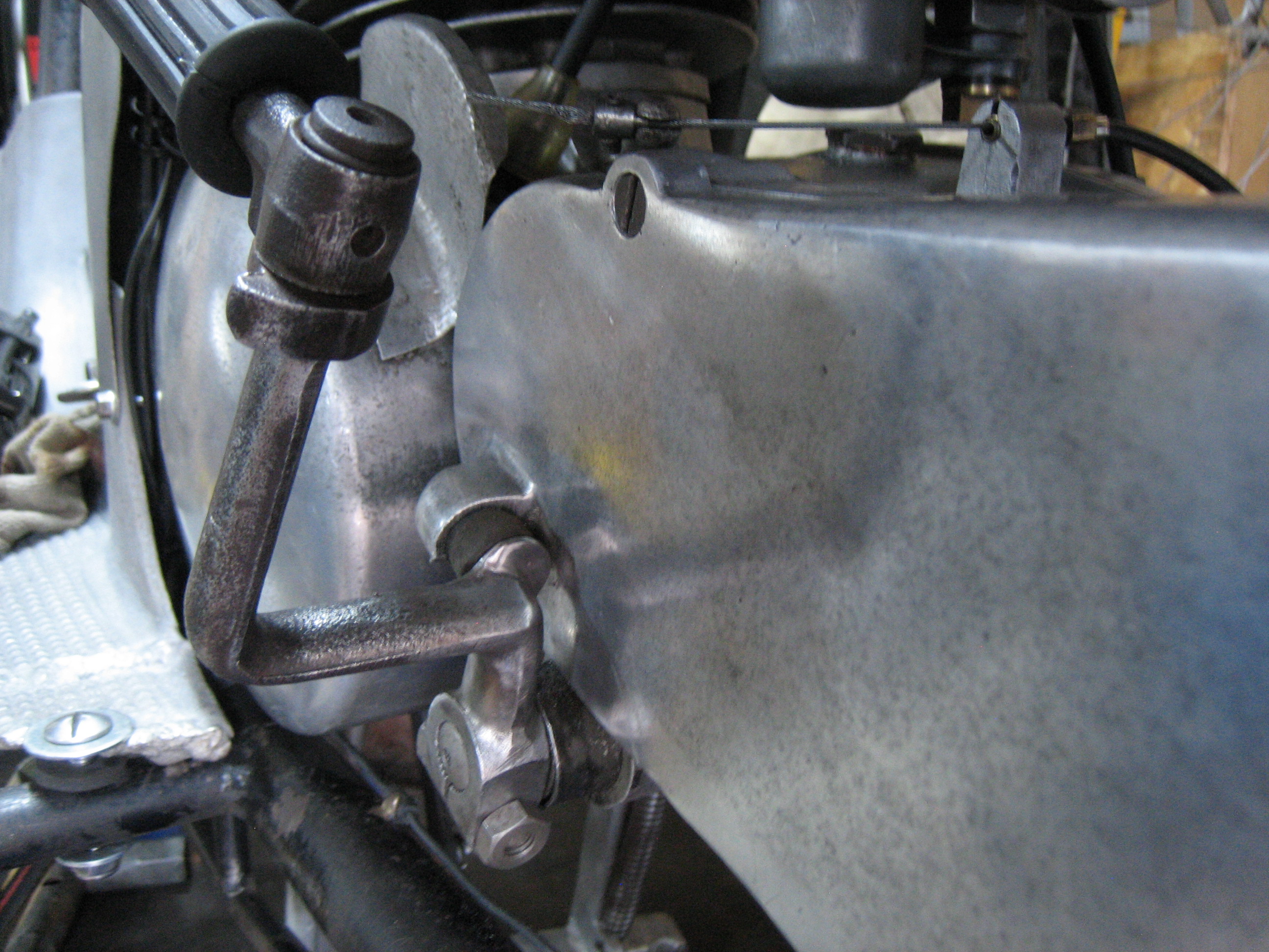

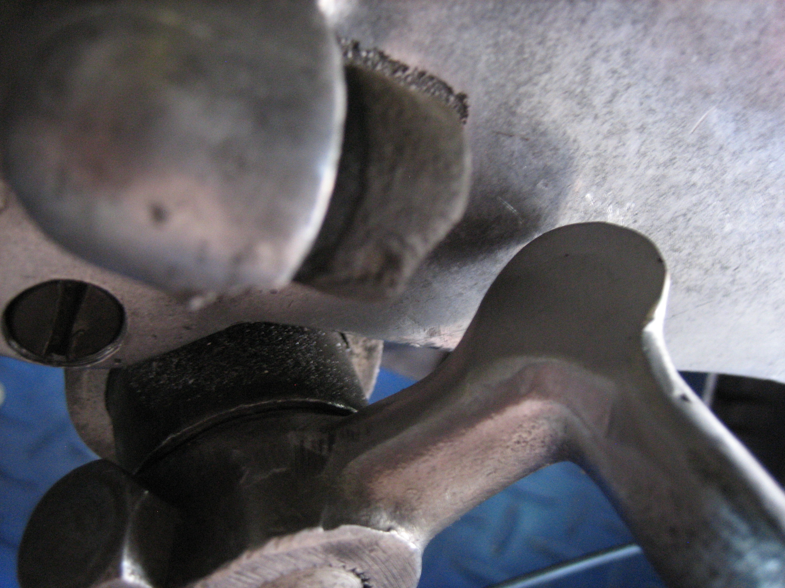

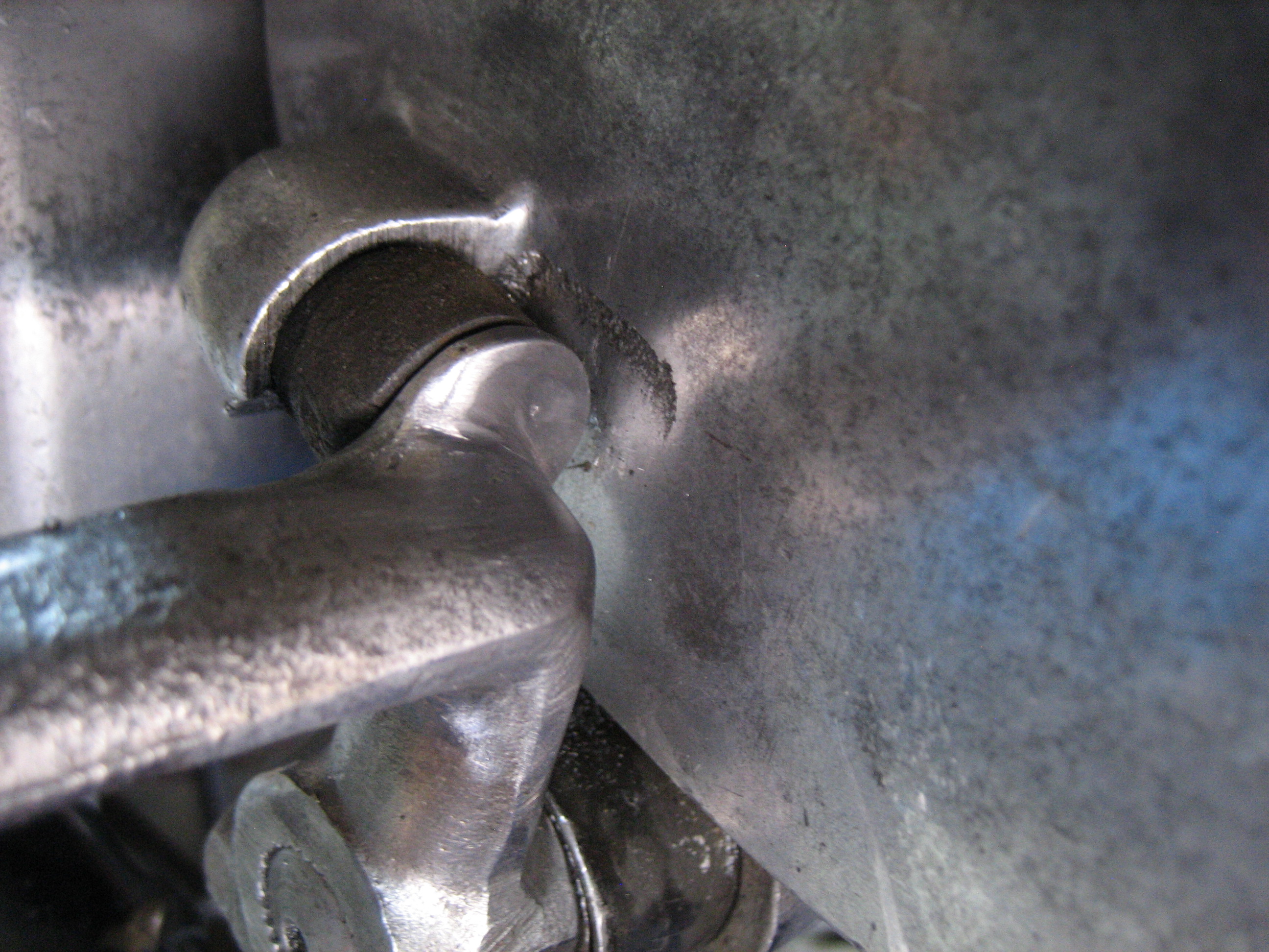

Il faut battre le fer pendant qu'il est chaud :=):
Messages : 1001
Re: AGF 175 cc
Fermer la boîte, ne veut pas dire tout fonctionne :temps:

Un cylindre, piston et culasse au frigo en 63.5 :temps:

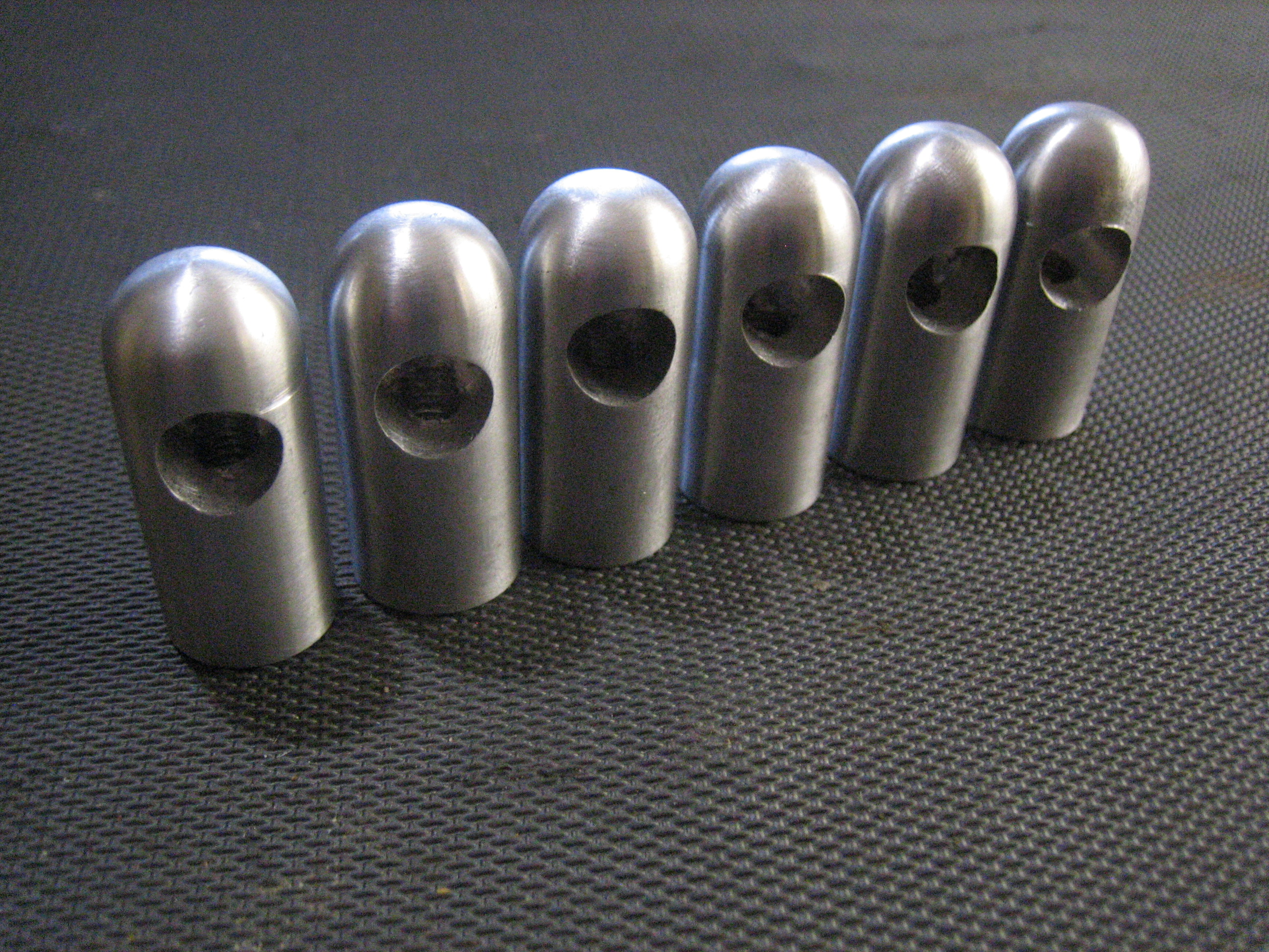

Un petit retour sur l'échappement, histoire de refaire les filets des virolles.
La clé est à toutes épreuves, ensuite un bandage des tubulres d'échappement voir plus

Ben voila, je vais ressortire le moteur, problème de sélecteur de vitesse.
Cela n'engage que moi, après un certain temp entre les documentaions d'époque et ma logique de poisson rouge.
Il me semble que j'ai fini par comprendre le sélecteur de vitesse YDRAL, non sans peine :fête:
Le partage reste l'essence de nos pations
Messages : 10264
Re: AGF 175 cc
Hello Maurice.
C'était quoi ton souci au niveau du sélécteur ?
Messages : 1001
Re: AGF 175 cc
Je n'ai pas encore sortie le moteur du cadre.
Par contre sur le deuxième moteur en stock (frigo) j'ai travaillé le sujet.
Rien de compliqué mais cela m'a pris du temps et encore du temps.
Les documentations sur le remontage du sélecteur que j’ai lu sont contradictoires. :evil:
L'arbre primaire à quatre rapports, le secondaire et ces quatre pignons intermédiaire, les deux baladeurs les deux fourchettes…
Il ne faut pas se planter de rapport au remontage du disque de sélection.
La fourchette de point mort, première, deuxième dans la position qui va bien sinon celle de troisième, quatrième ne fera pas son travail.
Bientôt la livraison du pignon de sortie de boîte, la couronne arrière refait à neuf

Prototype de support de sacohe.
Messages : 10264
Re: AGF 175 cc
Bien vu, Maurice. Bravo !

Le parflex commence à prendre forme.
L'armature en acier, les plots de fixation en alu, la visserie inox.
Reste le plexi, ou polycarbonate et les passe fils...
Messages : 1001
Re: AGF 175 cc
Première mise en place du prototype de parflex. :fête:

Un retour de chasse positif, enfin une selle Aurora comme neuve. :moto:
Il n'est paspret pour hibernatus :='(:
Messages : 10264
Re: AGF 175 cc
Cool.
Tu verras. Hyper confort !

Messages : 1001
Re: AGF 175 cc
Bonsoir à tous,
Un premier dégraissage et phosphatant, une fuite de réservoir (toute petite) sur le garde boue :diable:
Donc opération Restom :D
Mais que fait cette nourisse de roue de secour à l'envers :?:

La modification du kick est incontournable :Zzz...:
Messages : 10264
Re: AGF 175 cc
Qu’est-ce qu’il a comme souci ton kick Maurice ?
Messages : 1001
Re: AGF 175 cc
Le cartère de chaîne AGF (grand modèle).
Il ne permet pas un vrai arrèt du kick sur la butée, avec un retour de kick (trop d'avance)!
Le kick passera le plot en caoutchouc, bouffera en partie son logement en aluminium :mrgreen:
Le kick viendra forcément frapper le marche pied et en plusieurs fois le cassera :mrgreen:
Lors de ma rencontre à Uzerche avec Eric j'ai tout de suite vu la modification d'époque.
Elle est incontournable :=p:
Messages : 10264
Re: AGF 175 cc
Mais la modif, tu la fais sur le kick ou le carter ?
C'et bizarre ton truc.
Messages : 1001
Re: AGF 175 cc
Un coup de lime sur le kick, une rondelle acier épaisse.
Un pointage au mig, charger la soudure, la lime pour faire du propre.
La finition. :moto:
