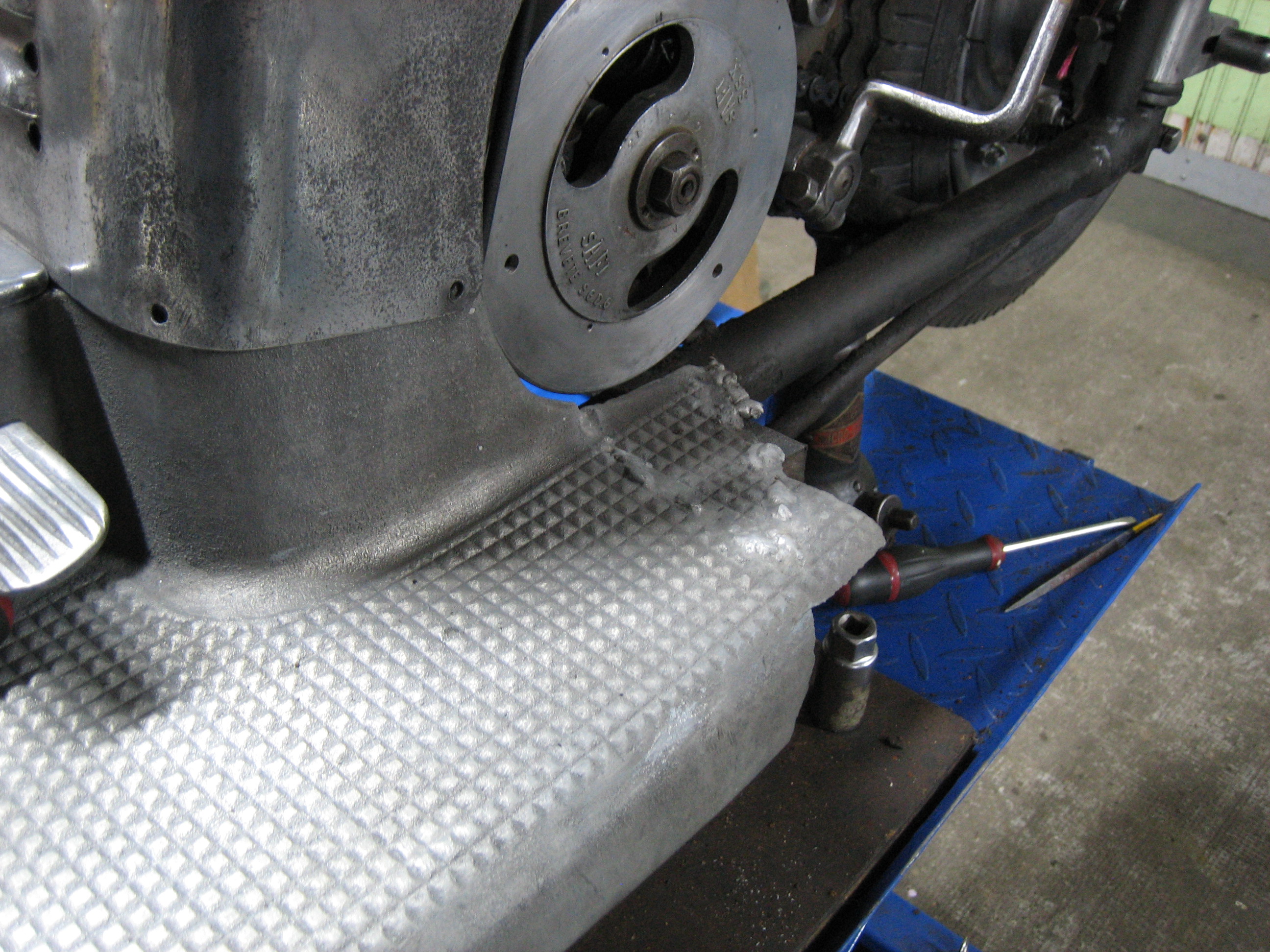

Re: AGF 175 cc
Opération décapage du plancher aluminium recto/verso en trois jours.
stephane-st
Messages : 154
Localisation : Saint Malo
Re: AGF 175 cc
Message par stephane-st »
Bravo, c'est nickel !
Messages : 943
Re: AGF 175 cc
Salut Stéphane,
il y a aussi, les outrages d'utilisations dans le temps.
Mais il reste le plancher de l'épave qui présente bien mieux.

Un petit retour sur l'échappement, histoire de refaire les filets des virolles.
La clé est à toutes épreuves, ensuite un bandage des tubulres d'échappement voir plus
