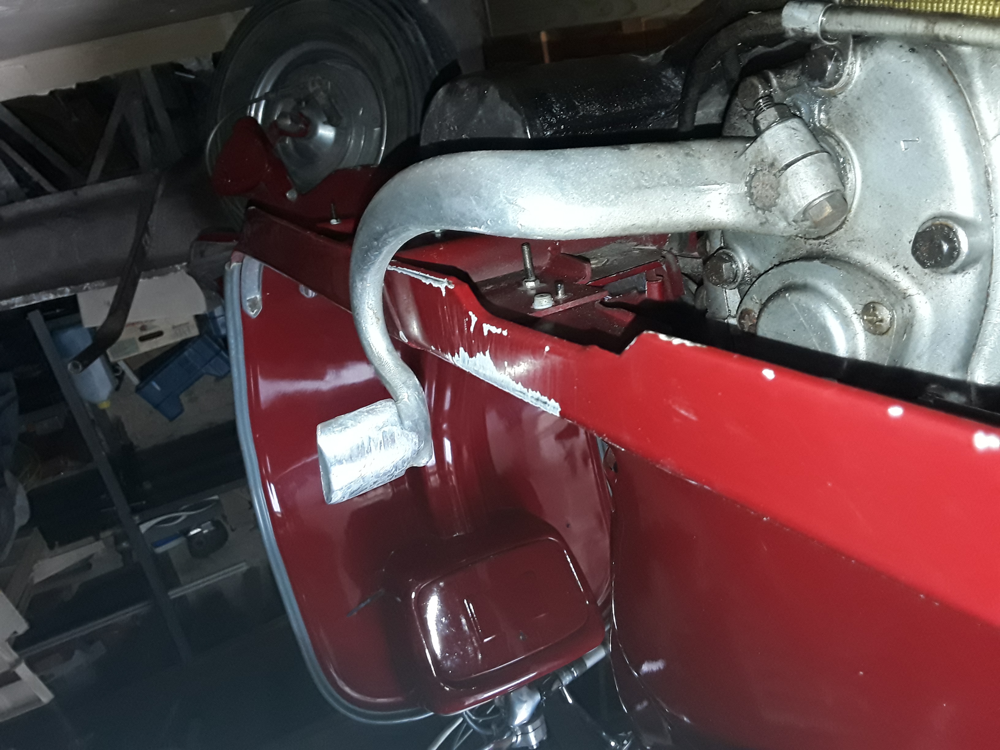

Bonjour à tous
Je viens de récupérer mon Lambretta tous les papiers sont conformes cela fait 9 mois que je l'ai eu
J'ai réussi à régler les différents petits problèmes
Par contre le kick a été tordu
Donc il frotte sur le tablier c'est dommage car il a une belle peinture rouge grenat
C'est un modèle LD 125 de 1956
Est-ce qu'il existe un kick en acier et non pas en alpax comme le mien ????
Merci pour vos réponses

Je vous mets des photos pour imaginer le kick
Est-ce un kick court ou long
Est-ce le même vendu chez Casa Lambretta ?

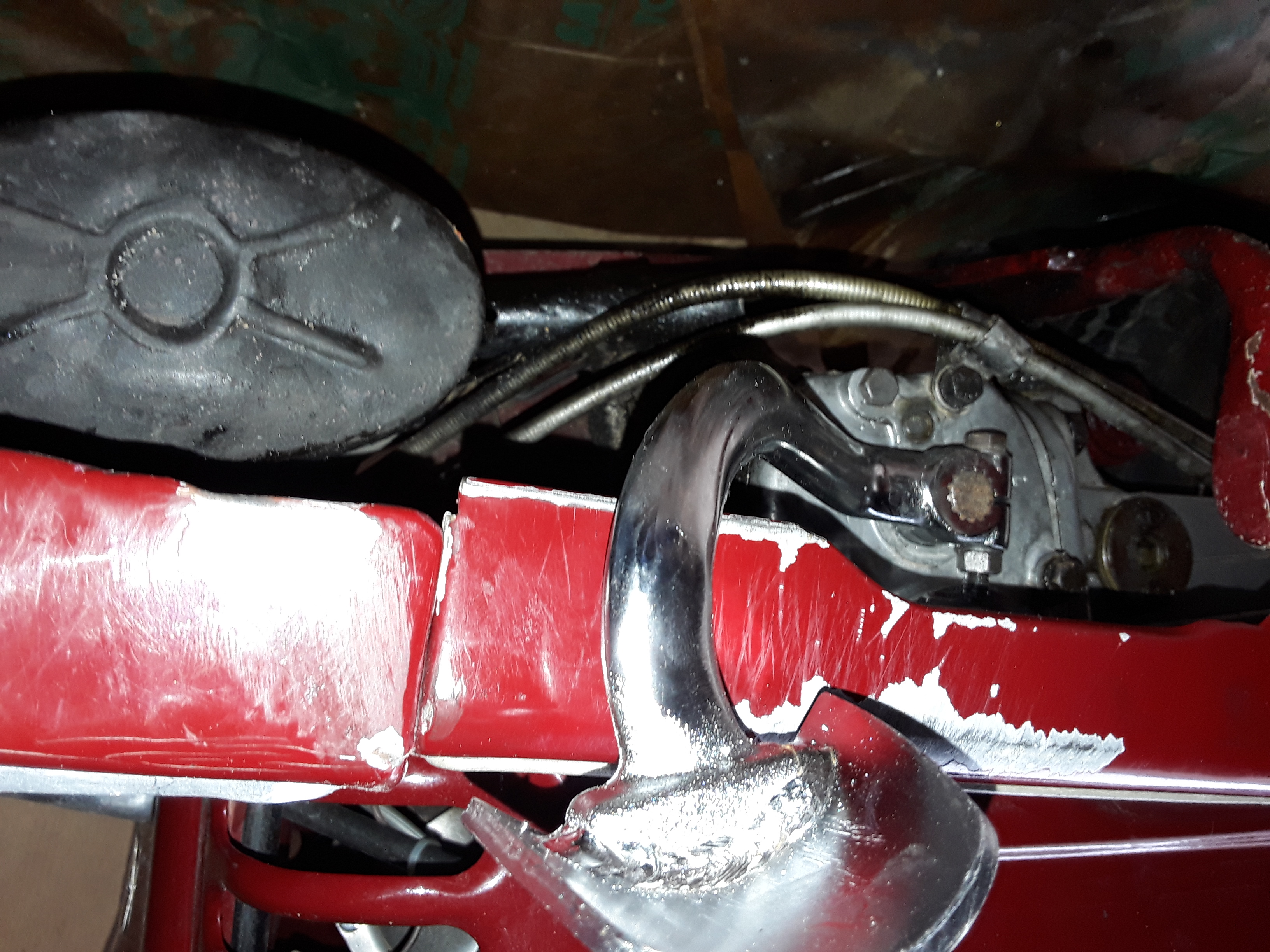

Bonjour à tous
J'ai démonté le Kick tordu en Alu
Je viens de monter le kick en acier acheté chez Casa
Comme vous le voyez il ne touche pas l carrosserie
Pour masquer ces points d'impacts il va falloir soit un pinceau retouche soit une bombe de la même composition de cette peinture

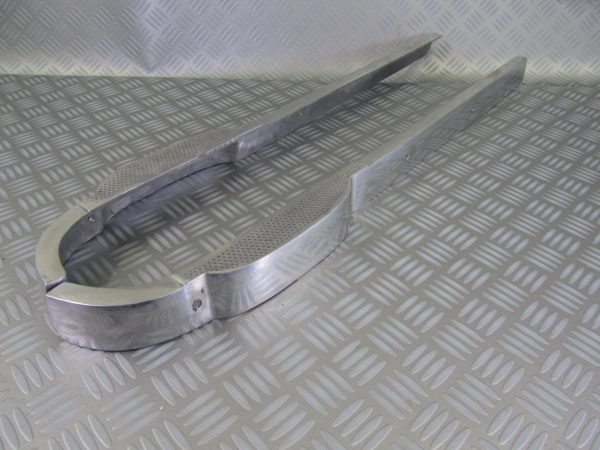

Autrement j'ai trouvé chez
- "Destination Scooter" https://destination-scooter.com/boutiqu ... e-pieds-2/
- "Scooter Passion" https://www.scooterpassion.be/fr/scoote ... inium.html
- "Scooter Center" https://www.scooter-center.com/fr/exten ... ne-3331593
des Extension Plancher/Marche-pieds
2030324-79,00€-DESTINATION SCOOTER- LAMBRETTA LD Paire extensions marche-pieds.jpeg
Est-ce que ces extension se montent sur mon Lambretta LD de 1956
Merci pour vos commentaires et Conseils

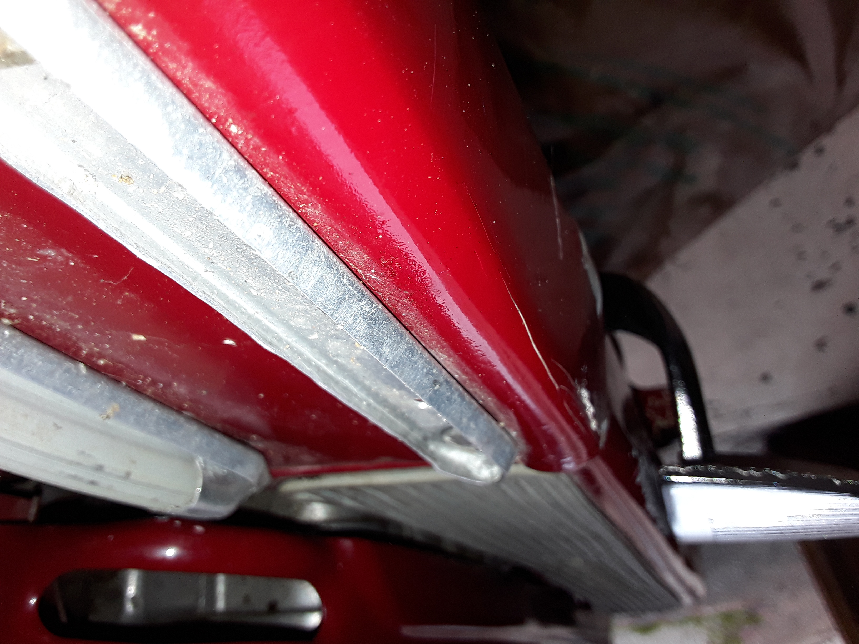

Bonjour à tous
Une réponse en Images
J'ai trouvé sur Le Bon Coin 2 marche pied qui masque l'erraflure et habille le Lambretta
Bien amicalement JMR :D
