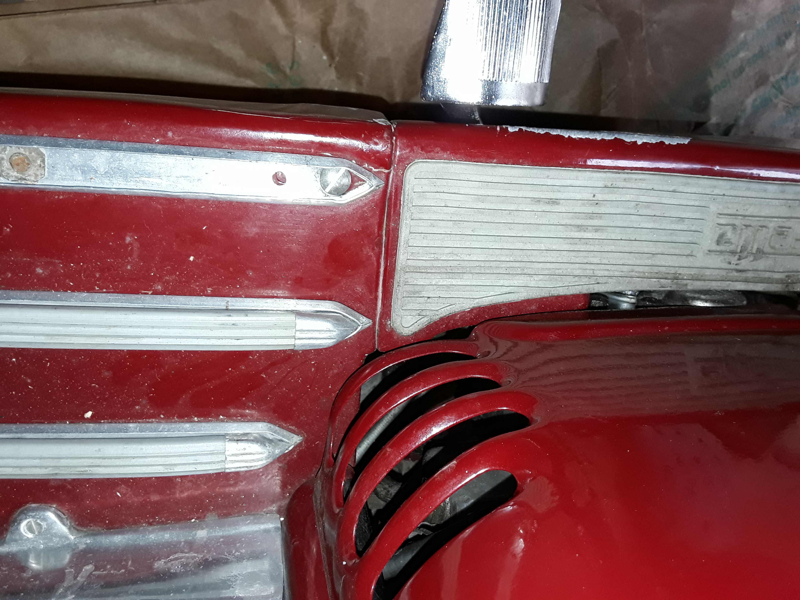

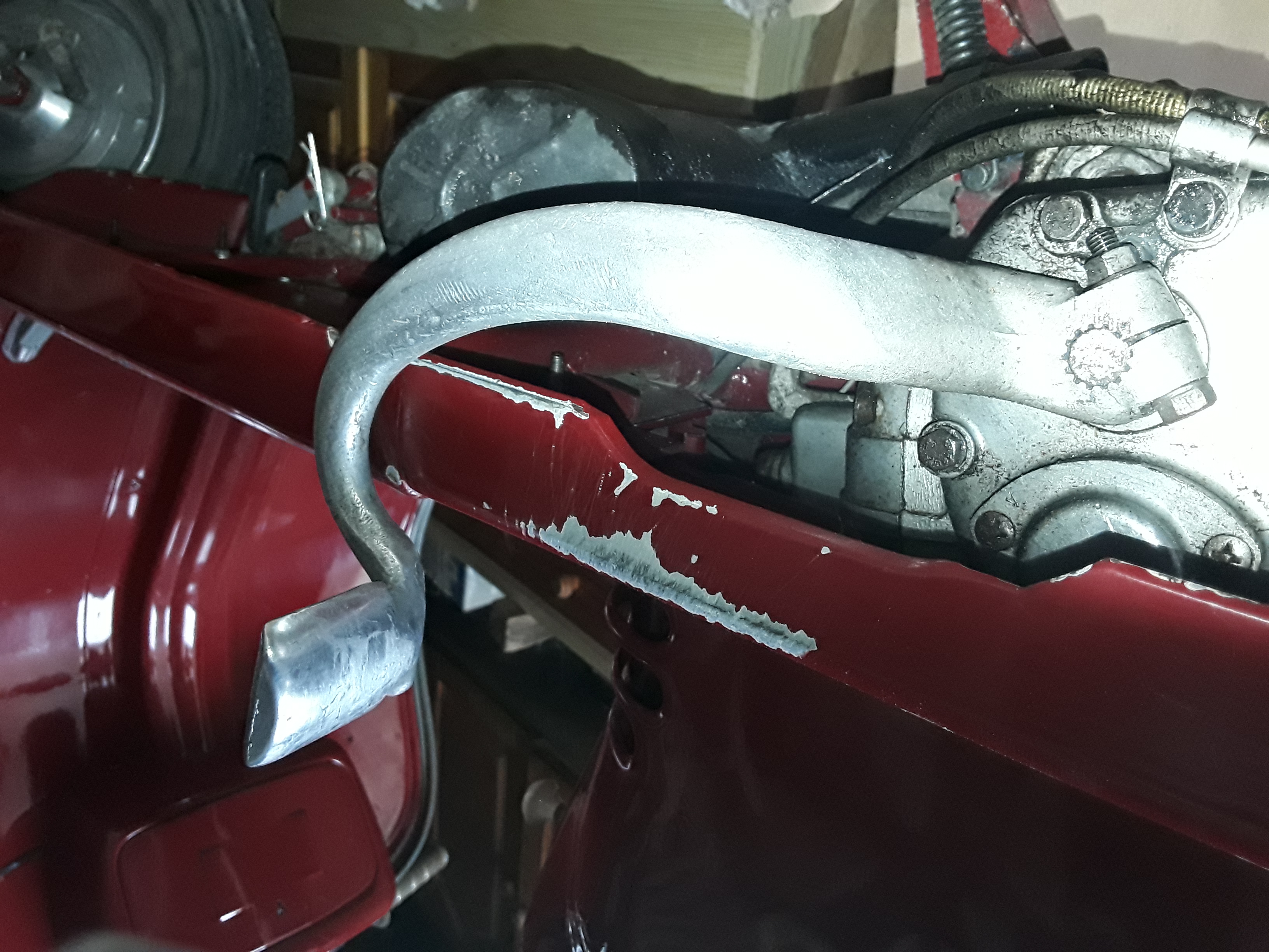

Par contre le kick a été tordu
Donc il frotte sur le tablier c'est dommage car il a une belle peinture rouge grenat
C'est un modèle LD 125 de 1956
Est-ce qu'il existe un kick en acier et non pas en alpax comme le mien ????

Re: Kick pour Lambretta LD 125 1956
salut, si c est le kick acier c est la ref M 156/ F chez casa lambretta, si c est le grand kick alu la y a pas de repro donc soit le redresser soit en trouver un d occase en sachant que trés souvent les cannelures sont bouffées.

Je vous mets des photos pour imaginer le kick
Est-ce un kick court ou long
Est-ce le même vendu chez Casa Lambretta ?
Thttps://www.casa-lambretta.fr/fr/moteur/1319-ki ... ncais.html
Merci pour la réponse
salut, le kick court de chez casa est parfaitement compatible sinon tu peux essayer de décaler le kick de 1 ou 2mm vers l exterieur et de meuler légérement avec une disqueuse équipée d un disque a lamelle l intérieur du kick derriere la plate forme a l endroit ou ça frotte, souvent ça suffit.

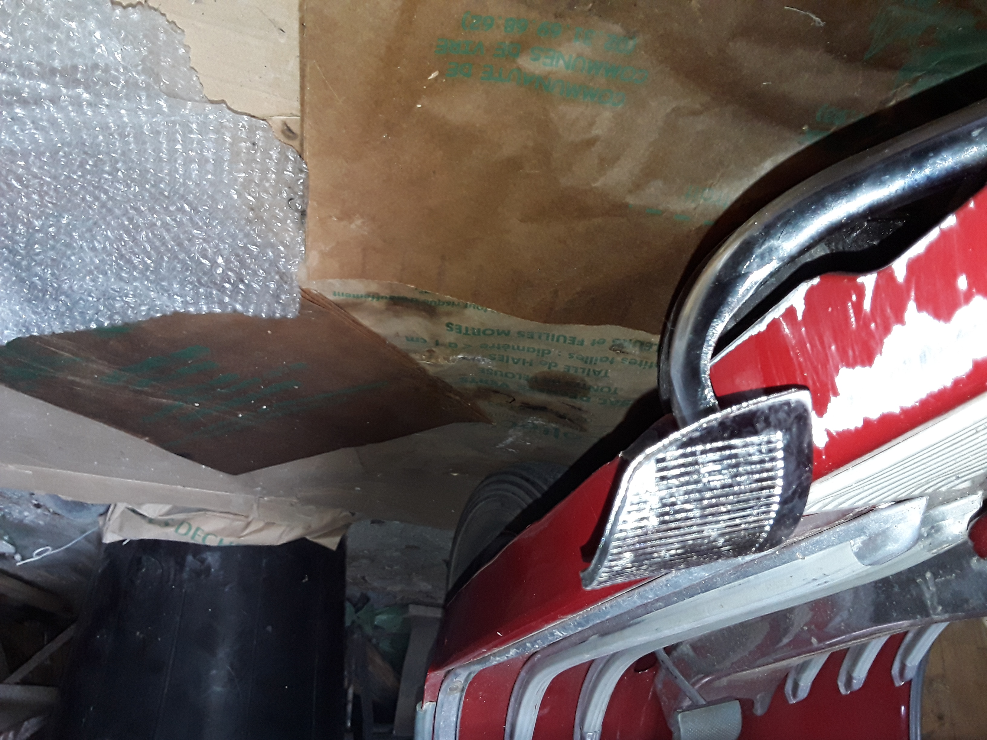

Bonjour à tous
J'ai démonté le Kick tordu en Alu
Je viens de monter le kick en acier acheté chez Casa
Comme vous le voyez il ne touche pas l carrosserie
Pour masquer ces points d'impacts il va falloir soit un pinceau retouche soit une bombe de la même composition de cette peinture
