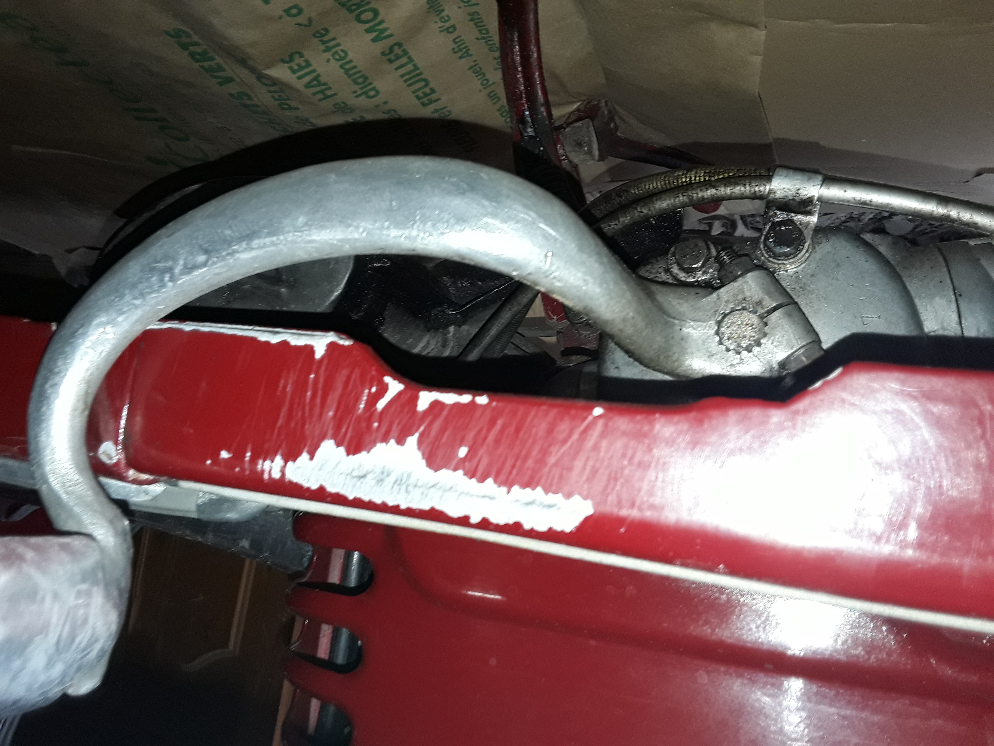

Je vous mets des photos pour imaginer le kick
Est-ce un kick court ou long
Est-ce le même vendu chez Casa Lambretta ?
Thttps://www.casa-lambretta.fr/fr/moteur/1319-ki ... ncais.html
Merci pour la réponse
Messages : 2223
Re: Kick pour Lambretta LD 125 1956
salut, le kick court de chez casa est parfaitement compatible sinon tu peux essayer de décaler le kick de 1 ou 2mm vers l exterieur et de meuler légérement avec une disqueuse équipée d un disque a lamelle l intérieur du kick derriere la plate forme a l endroit ou ça frotte, souvent ça suffit.

Bonjour à tous
J'ai démonté le Kick tordu en Alu
Je viens de monter le kick en acier acheté chez Casa
Comme vous le voyez il ne touche pas l carrosserie
Pour masquer ces points d'impacts il va falloir soit un pinceau retouche soit une bombe de la même composition de cette peinture
