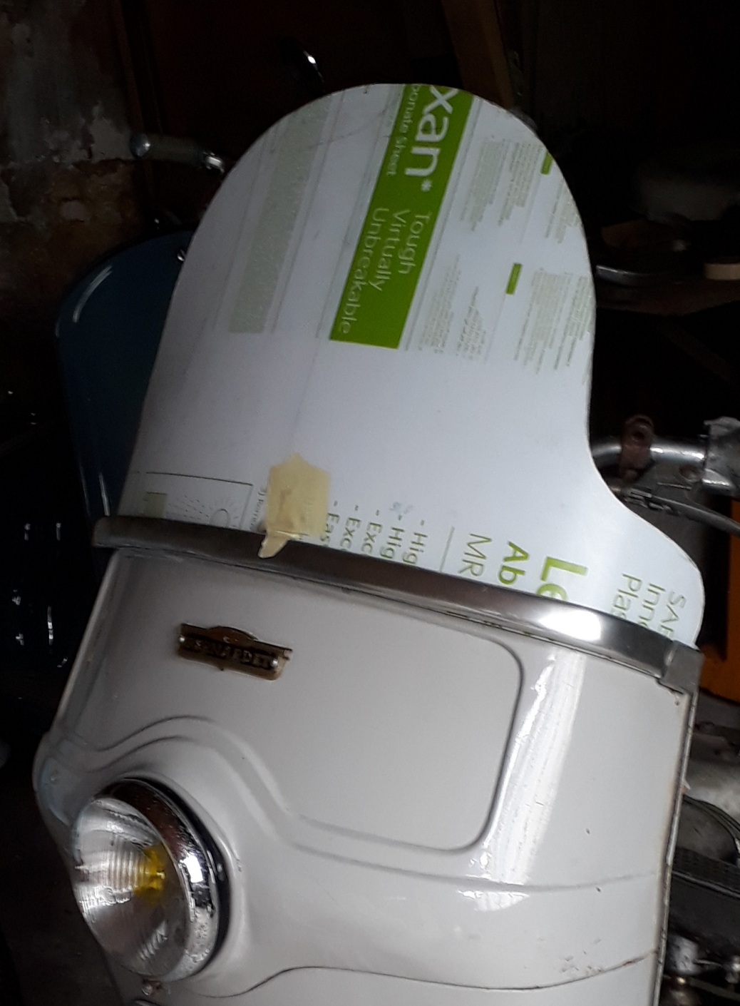

voila un Y a saute vent d'origine
(©bernardet family )

bonsoir ; sur mon Y52 , je possède le pare brise haut ( 60 cms ) idéal pour la conduite mais dés que l'on doit faire un chargement sur remorque : c'est mort : on le casse direct .
Aprés : faire comme PUJOL ; un saute vent de 20 /30 cms , c'est top .

les pare brises et le chargement, un truc tout simple a faire, remplacer le système " vis -écrou" par un insert et une vis extérieure , le pare brise se démonte en deux coups les gros , et se remonte idem, plus besoin de doigts de sage femmes pour attraper ( ou échapper ! ) l'écrou derriere le tablier ... BM, scootavia en sont équipés chez moi .

Le jonc chromé autocollant, tu peux le trouver chez les accessoiristes auto ou sur le net...
