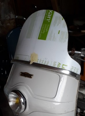

je continue mes recherche d'infos en tout genre concernant la remise en route de mon Y52. Dans les lectures des différents postes j'ai lu certaines infos concernant le pare brise ou saute vent. N'ayant pas le cerclage d'origine la solution la plus simple serait (t-elle) d'habiller le Berni avec un saute vent de 20/30 cm de haut au centre. Par contre j'ai le profilé en aluminium pour la fixation basse ainsi que les extemités . Messieurs Pujol et Smut vous avez échangé à ce sujet , pourriez vous me conseiller?

Hauteur : 30 cm sur le mien
+ jonc aspect chromé

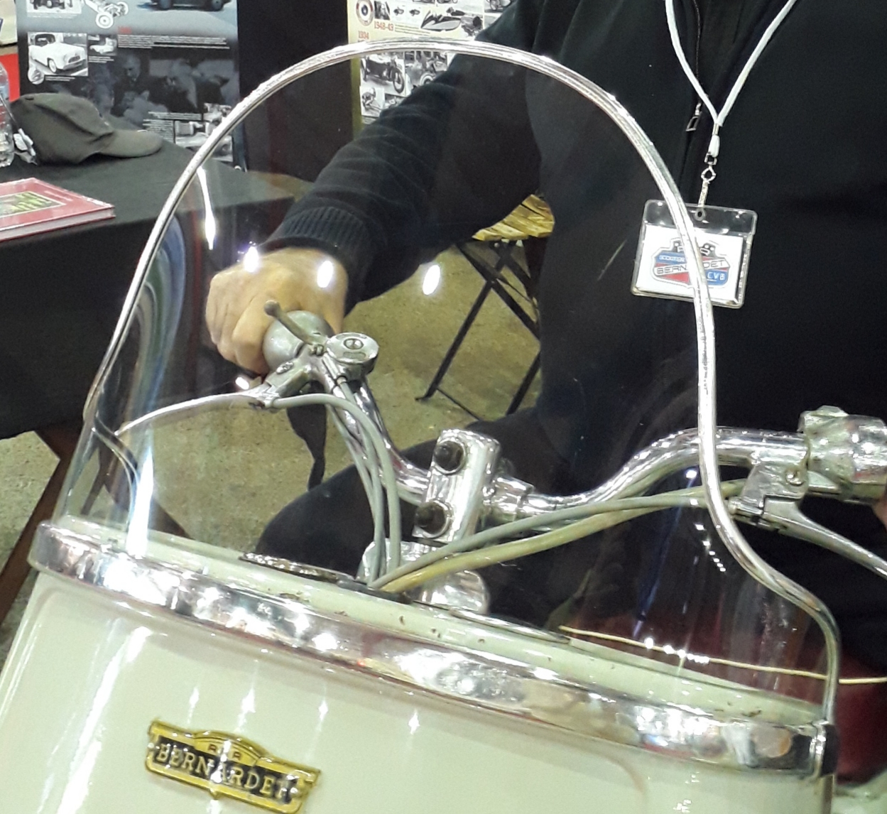

Merci pour ta réponse et bien noté pour les 30 cm. Toutefois auriez vous le schéma de ce coupe vent.

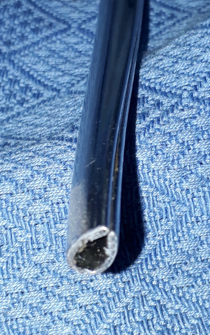

Pour le profilé chromé il provient de chez Chambrier?

voila un Y a saute vent d'origine
(©bernardet family )

Pujol, le jonc provient d’où ?
A bientôt
Messages : 10137
Re: Parebrise ou saute vent Y52
Le jonc chromé autocollant, tu peux le trouver chez les accessoiristes auto ou sur le net...
