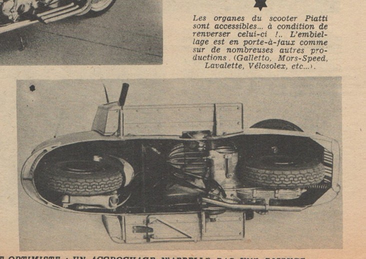

il y a deux photos dans le Moto Revue 1154 du 30 janvier 1954
Ses dessous montrent bien la béquille latérale

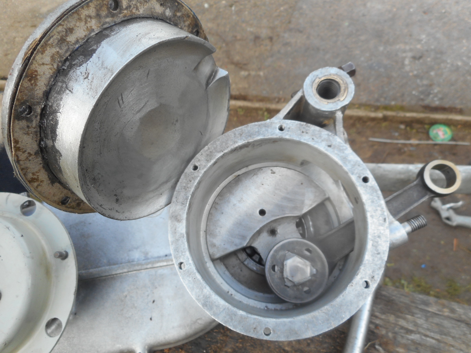

ouverture du moteur du piatti pour changement du joint spi ou toute boulette est interdite vu le vide intersidéral au niveau des piéces bon l avantage des piatti c'est qu'il ont un trés petit kilométrage donc aucune usure.
Re: Piatti
le vilo avec son roulement c'est le meme que sur les acma 25x62x12 il a repris sa place avec un spi neuf 25x40x8.
Re: Piatti
la suite c'est le remontage de l embrayage avec sa buté a billes.
Re: Piatti
mise en compression de l embrayage avec des serre joints sinon pas possible de comprimer le gros ressort puis remise en place de la transmission. on sait de qui se sont inspiré innocenti pour les li.
Re: Piatti
remise en place de la bielle montée sur bague a rouleaux a la tete et au pied + fermeture carter avec le bouchon, piston 3 segments y'a pas a dire du bel ouvrage.
Re: Piatti
remise en place du haut moteur+ carter kick+ allumage+ echappement et voila un joli moteur qui va ronronner.
