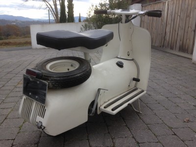

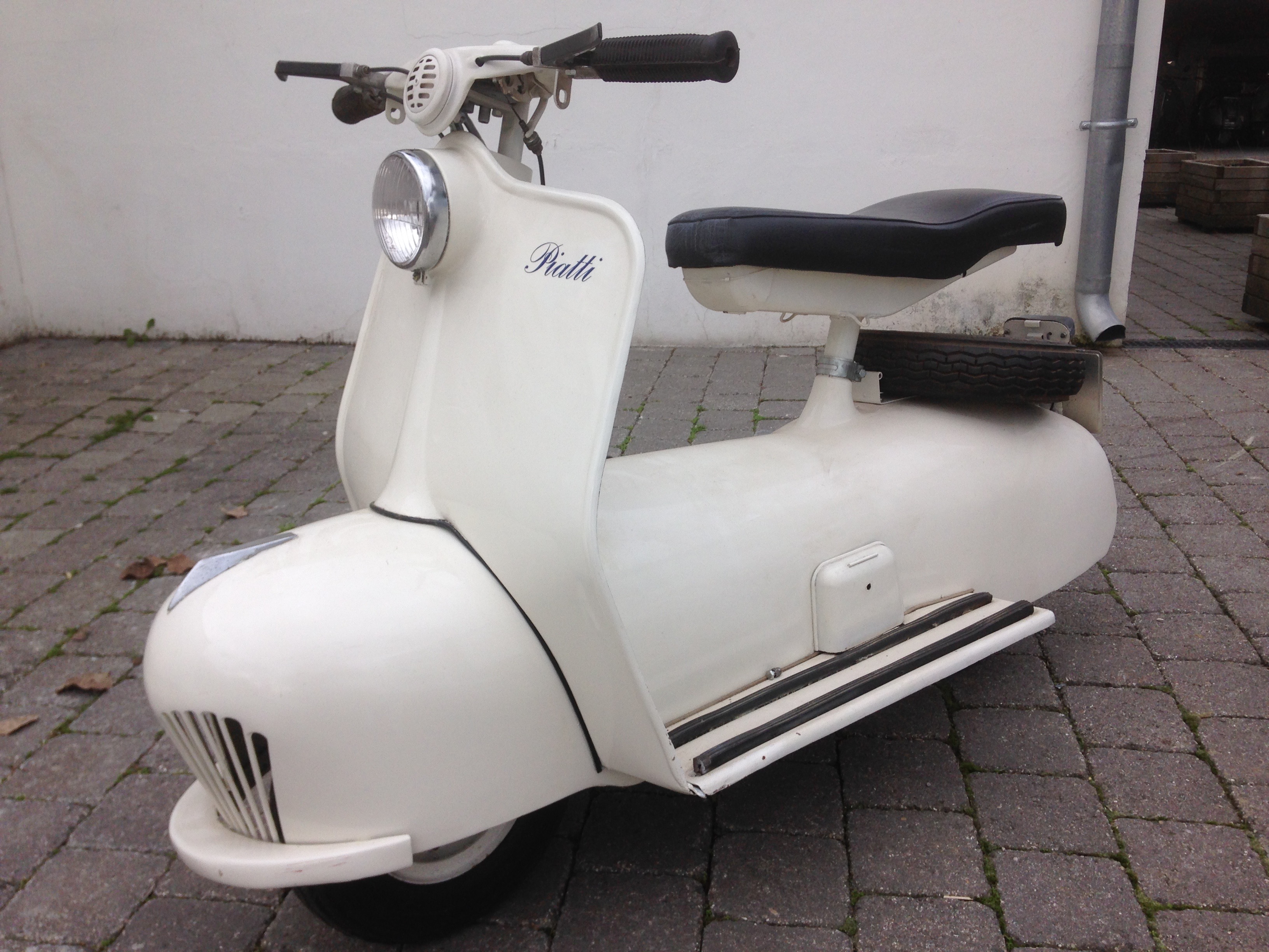

Hello Les TTS, réalisation du logo du Piatti à la place de l'affreux auto-collant. La réalisation fut un peut galère....
- Messages : 10069
Re: Piatti
Non pas impression 3D ou de découpe laser, juste au préalable découpe du logo sur du bois (un peu galère) puis silicon avec de la maïzena pour faire un moule en silicon après application dans le moule en silicon du logo pour l'empreint puis mise en place d'une pate à bois et enfin peinture.

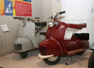

Comment reconnait-on un Piatti belge d'un modèle anglais?
(Pitié, ne me dites pas que sa peinture s'effrite!)
- Messages : 1784
Re: Piatti
l'anglais a un porte bagage avant, une bequille centrale, des leviers de freins acier chromé , et un deux tons ( rouge blanc ou noir blanc )
de ce que je sais
le belge est gris , leviers backelite,bequille latérale
de ce que je sais

Le porte bagages accessoire n'est pas vraiment un critère pour reconnaitre les Belges des Britanniques. Ci joint une photo des deux versions côte à côte prise au musée du scooter deVittorio Tessera (à côté de Milan), le belge en gris, le british en rouge.

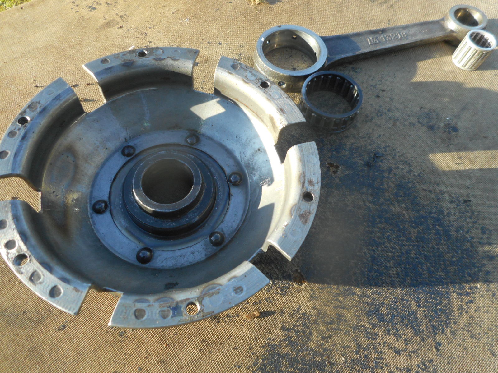

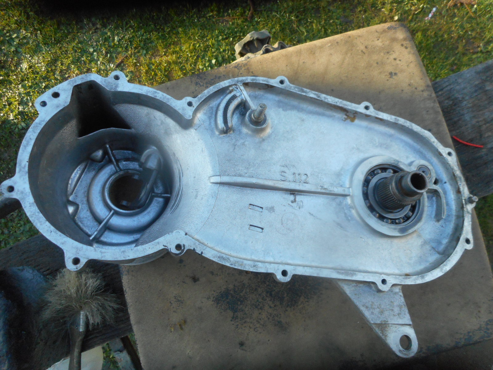

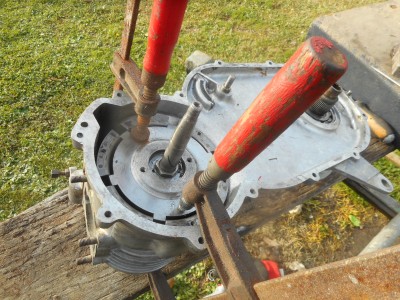

ouverture du moteur du piatti pour changement du joint spi ou toute boulette est interdite vu le vide intersidéral au niveau des piéces bon l avantage des piatti c'est qu'il ont un trés petit kilométrage donc aucune usure.
Re: Piatti

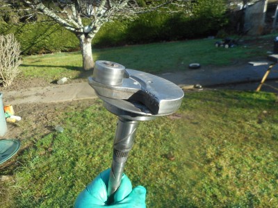

le vilo avec son roulement c'est le meme que sur les acma 25x62x12 il a repris sa place avec un spi neuf 25x40x8.
Re: Piatti

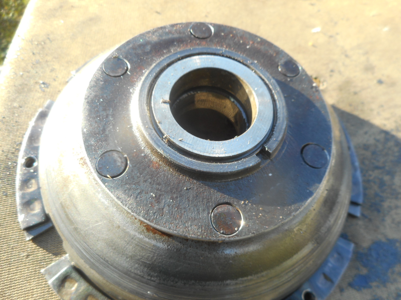

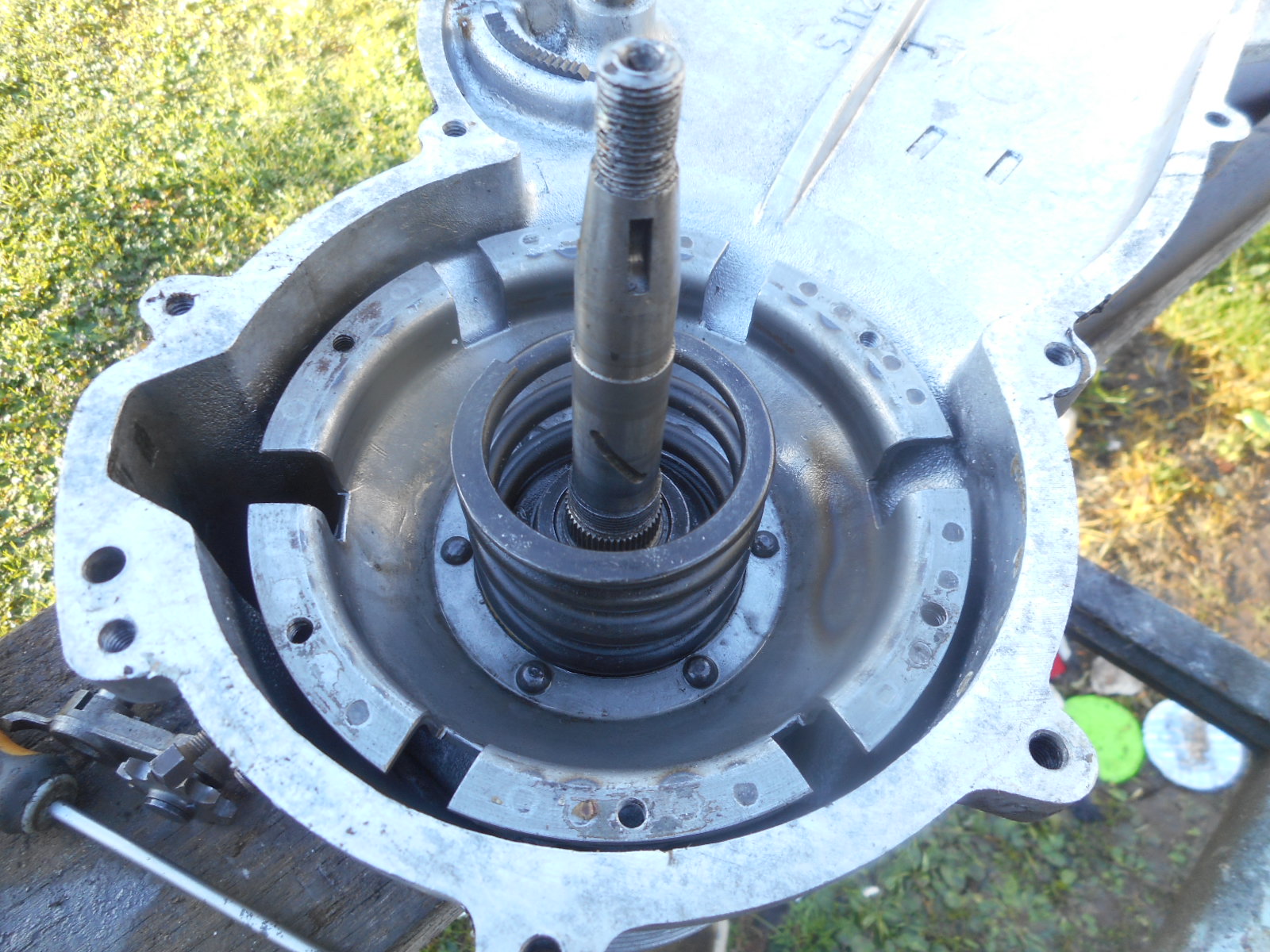

la suite c'est le remontage de l embrayage avec sa buté a billes.
Re: Piatti

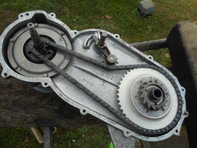

mise en compression de l embrayage avec des serre joints sinon pas possible de comprimer le gros ressort puis remise en place de la transmission. on sait de qui se sont inspiré innocenti pour les li.

remise en place de la bielle montée sur bague a rouleaux a la tete et au pied + fermeture carter avec le bouchon, piston 3 segments y'a pas a dire du bel ouvrage.
