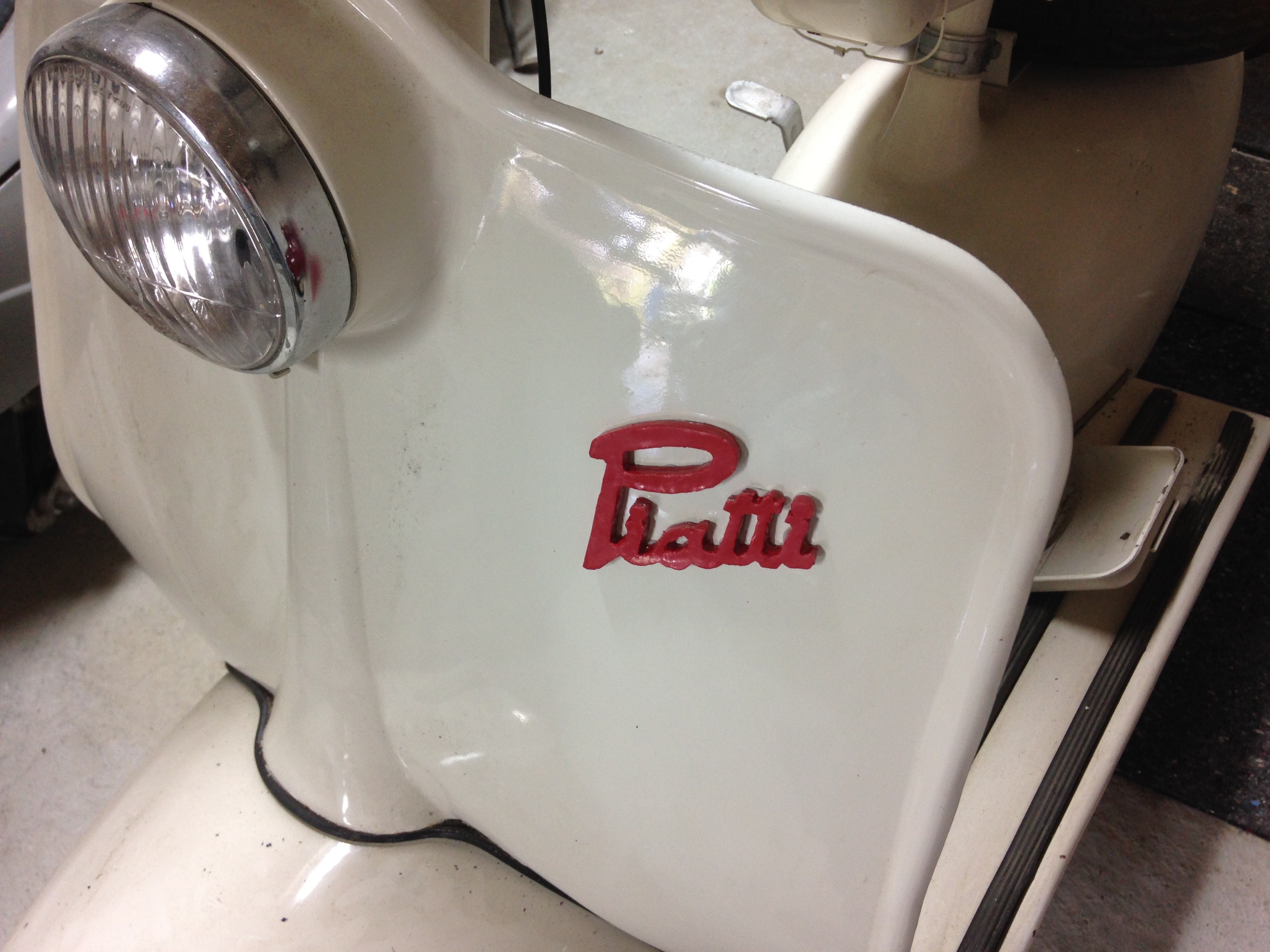

Hello Les TTS, réalisation du logo du Piatti à la place de l'affreux auto-collant. La réalisation fut un peut galère....
Messages : 10177
Re: Piatti
Bien !
Tu as fait cela en impression 3d ou découpe laser ?

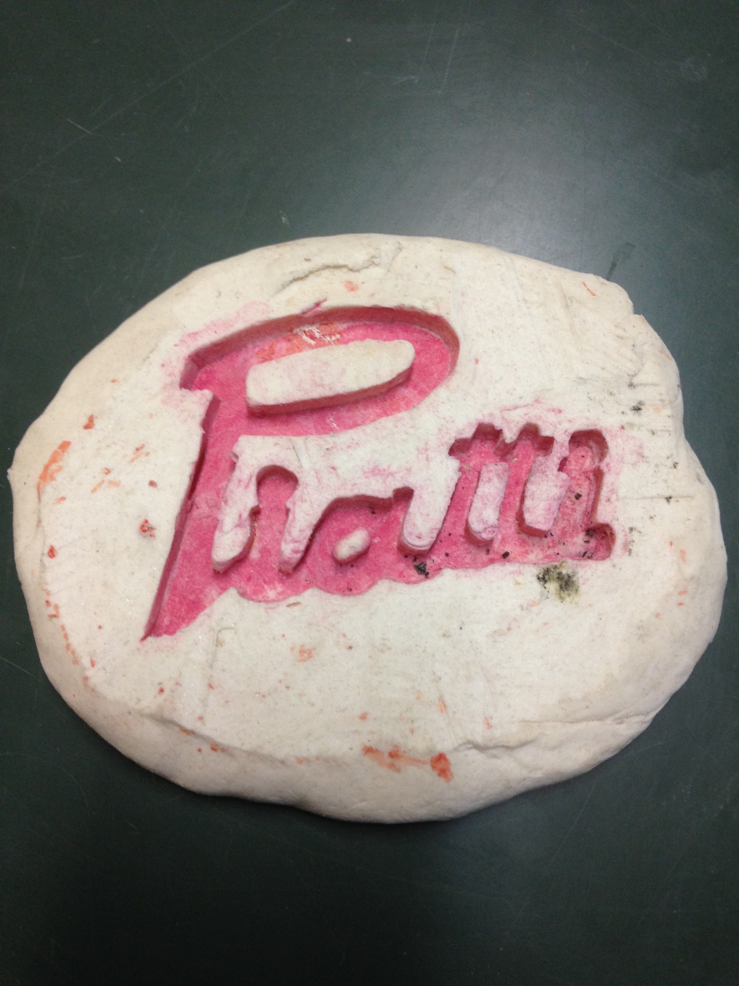

Message par AUPABO »
Non pas impression 3D ou de découpe laser, juste au préalable découpe du logo sur du bois (un peu galère) puis silicon avec de la maïzena pour faire un moule en silicon après application dans le moule en silicon du logo pour l'empreint puis mise en place d'une pate à bois et enfin peinture.
