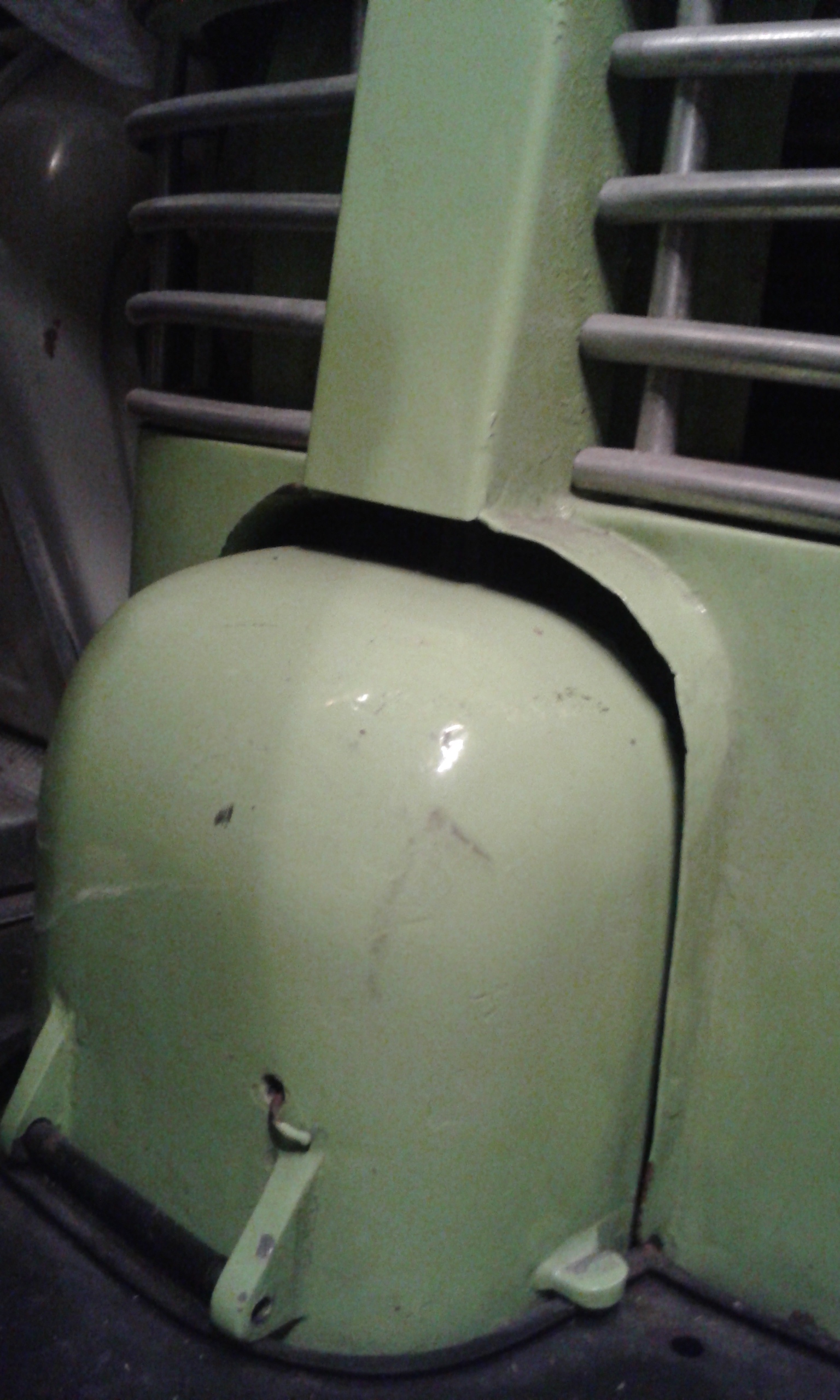

Cyril,
voici les photos faites sur le B250 du cousin.
La prise de vue est décalée : il n'y a pas 20 mm d'espace mais plutôt 15 à 17 mm
c'est le bout du ressort de rappel de fermeture du capot qui sort par le petit trou devant
De profil, le joint caoutchouc masque le bord du plancher, on ne peut pas mesurer l'espace demandé sur ton doc
le couvre-carbu est articulé sur une tige.
