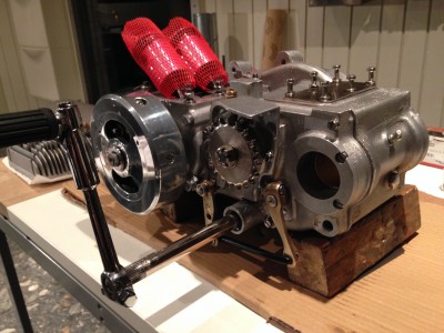

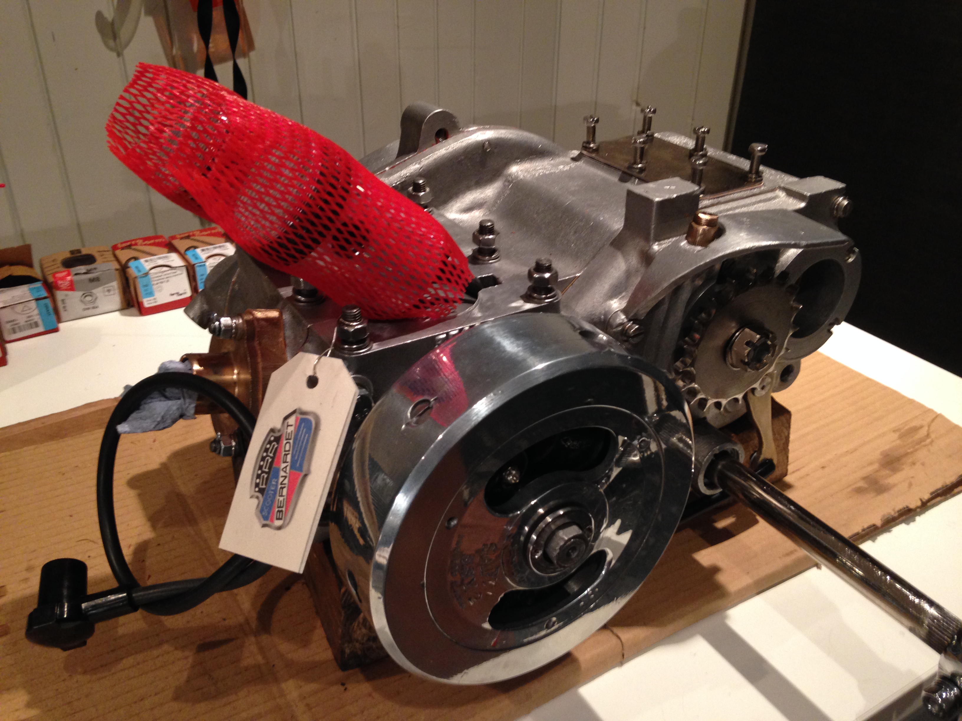

Oui Makus, le moteur doit maintenant être retirer du châssis pour être restauré.
Au programme:
- Démontage
- Réparation de certains filetages sur les carters
- Microbillage des carters
- Changement de tous les roulements, bagues laiton, joints "SPI", joints "feutre", joints "papier"
- Changement des segments
- Restauration de l'allumage
- Remontage
- Test et réglages

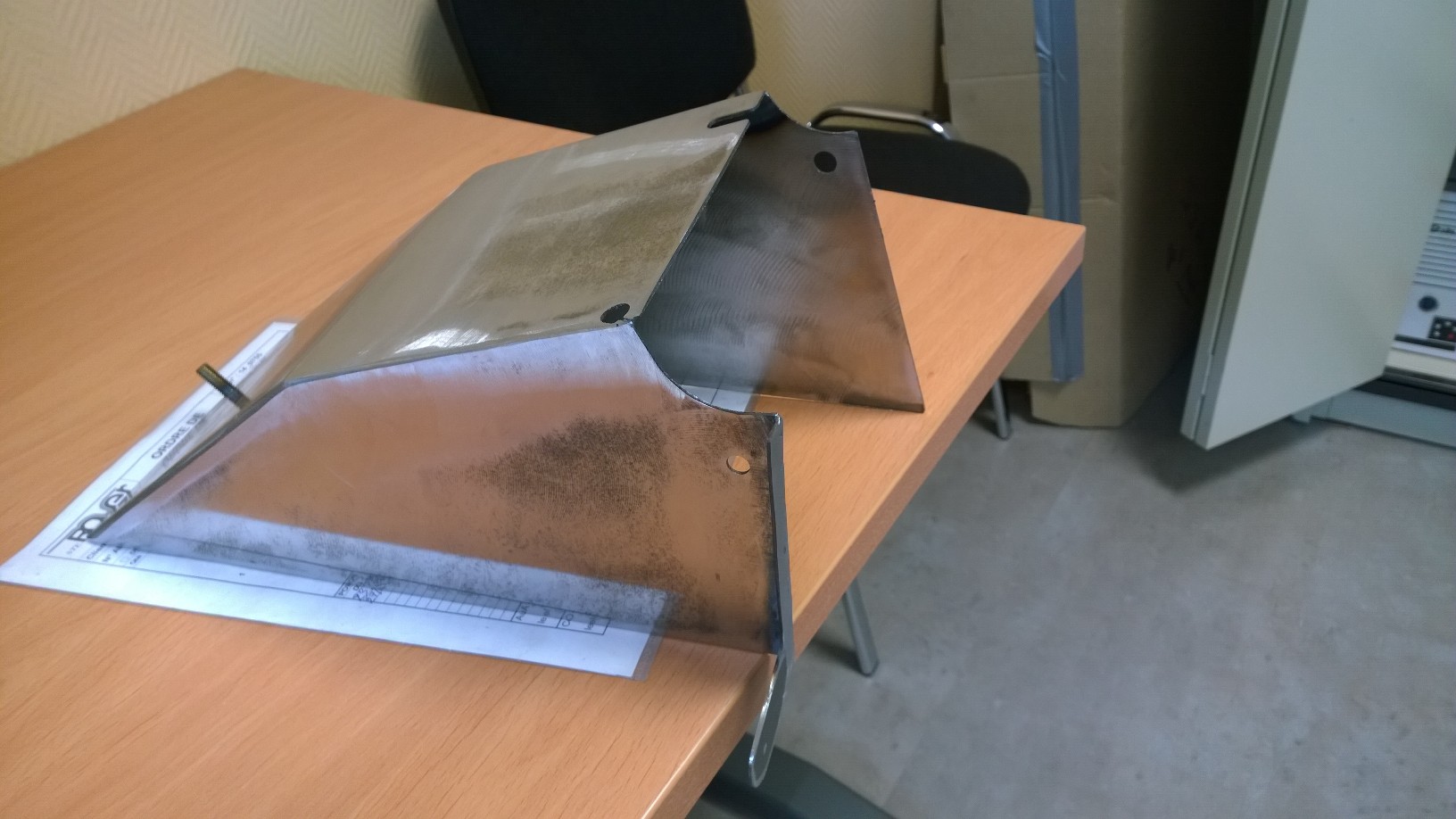

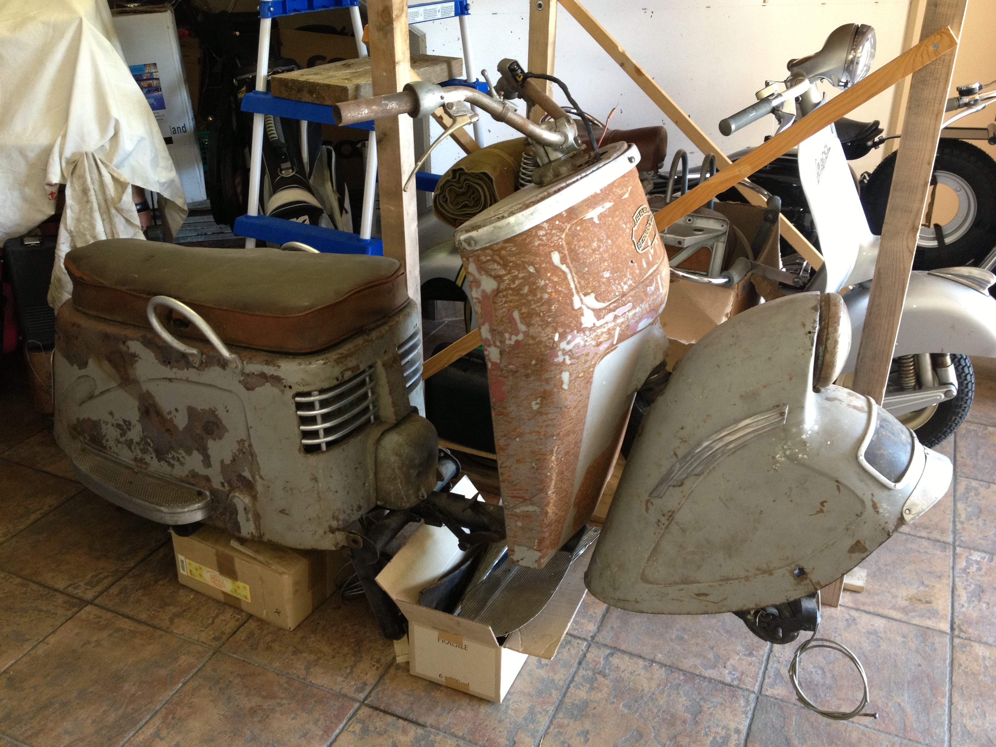

Du nouveau au sujet du garde-boue!!!
Il vient d'être refabriqué et il doit maintenant passer au thermolaquage,
ça tombe bien il ne me manquait plus que cette pièce pour finaliser définitivement le châssis.

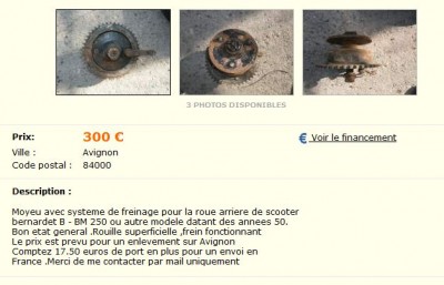

Allo la Suisse ? Plus de nouvelles, tu en ais où ?
Vu sur le Bon Coin, la Vierge a encore fait une apparition à Avignon!
300 € chaque moyeu, et sans les fameux écrous bien sûr !

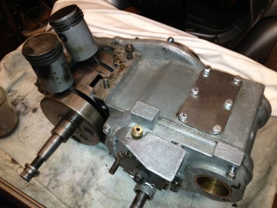

Désolé pour cette longue absence mais d'autres priorités m'ont bien occupé.
J'ai repris mon projet hier soir en démontant le moteur.
La mécanique est très simple mais je bloque sur le démontage des deux bielles au niveau du vilebrequin.
Pour le moment, le diagnostic est plutôt bon, cependant il y'a plusieurs filetages abîmés au niveau des carters, le ressort de kick est cassé, un piston est légèrement rayé et est perforé de trois trous (étrange?).
Je posterai des photos du démontage ce week-end.

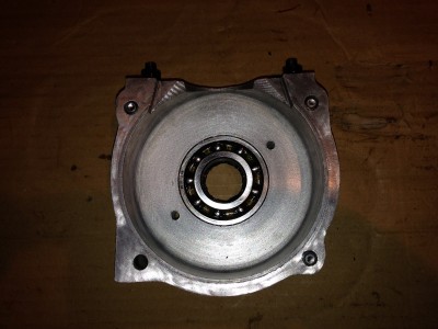

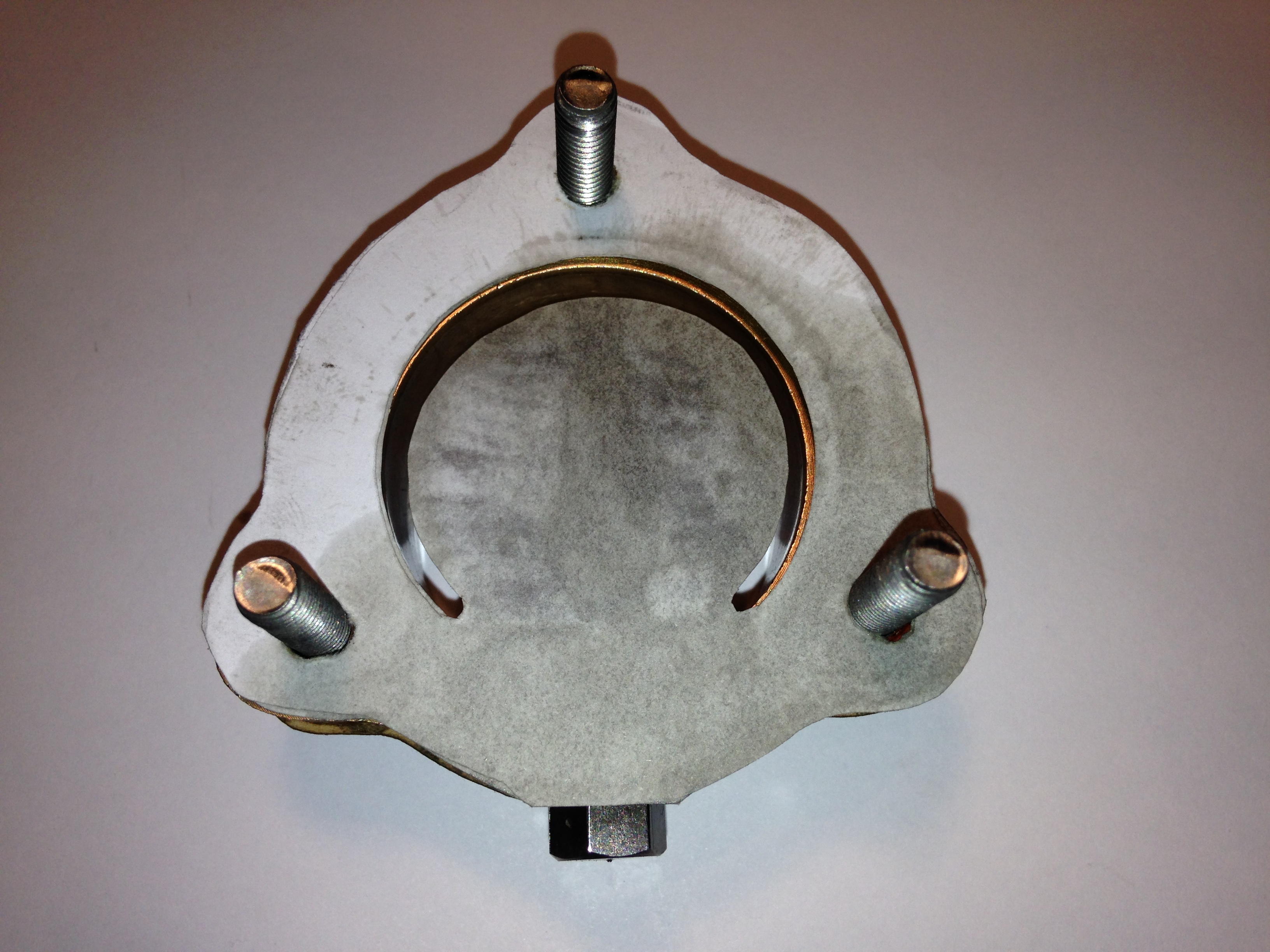

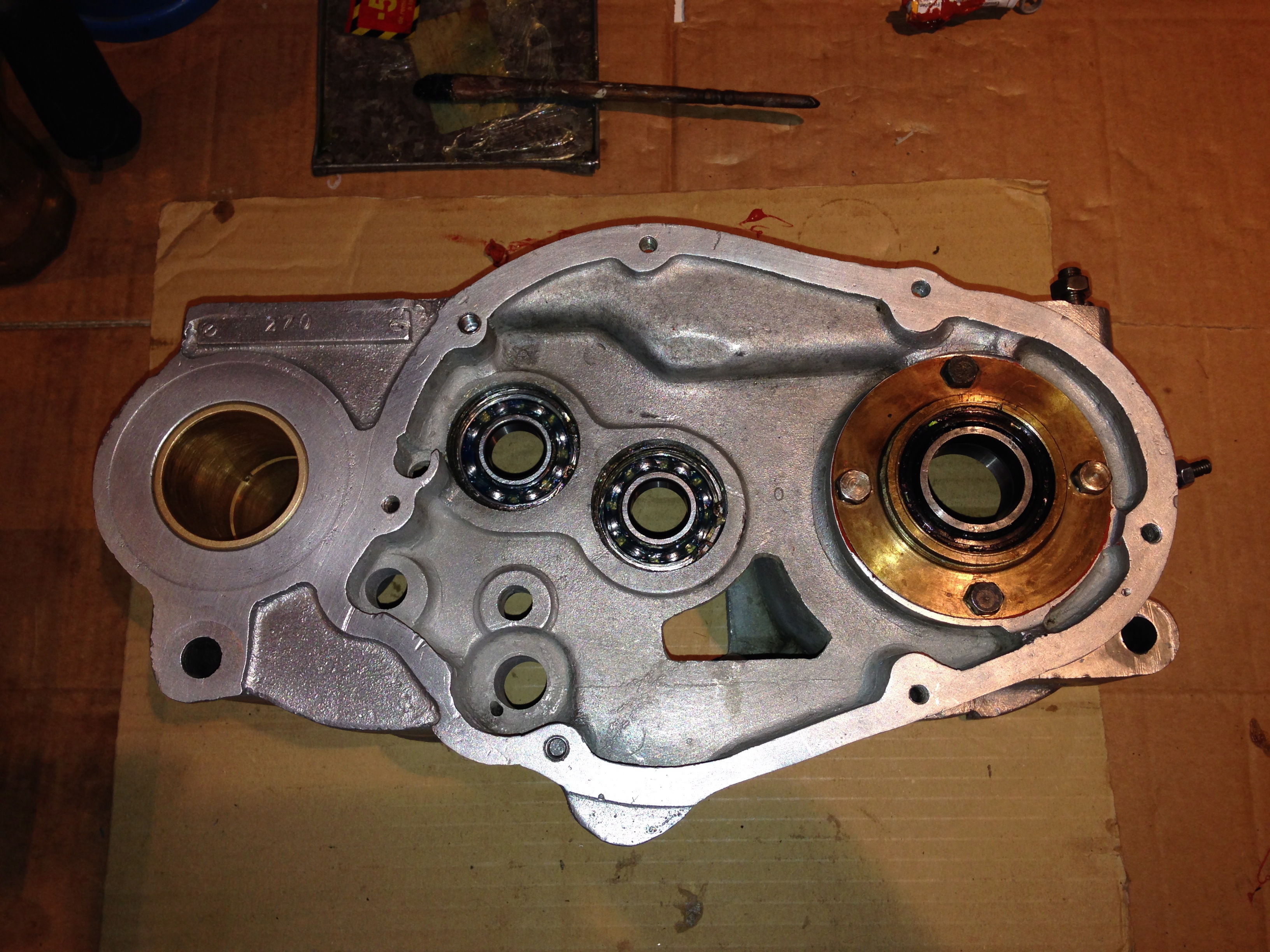

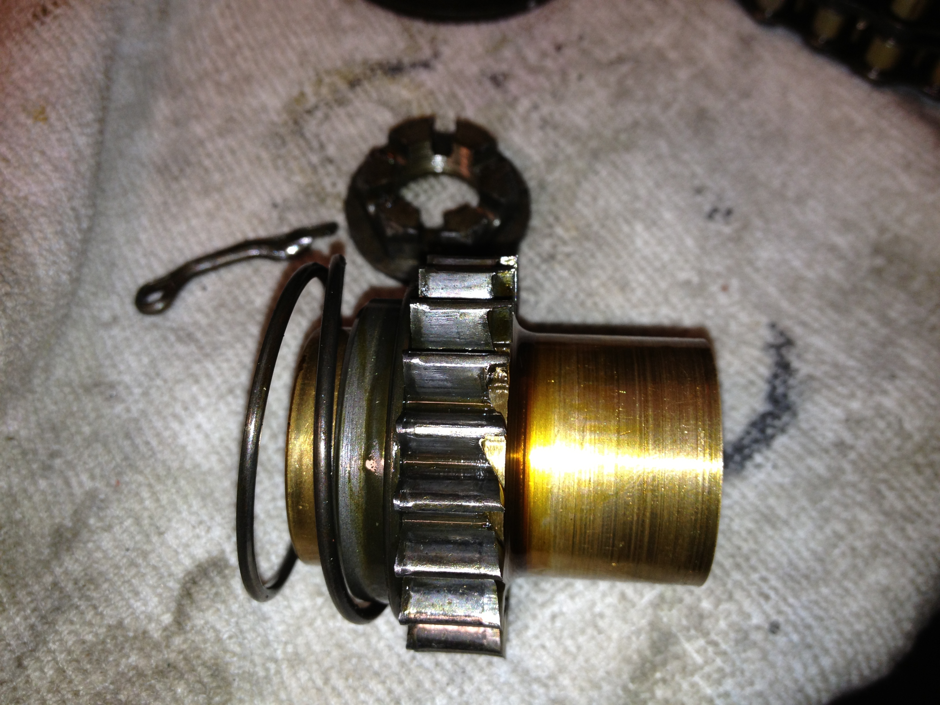

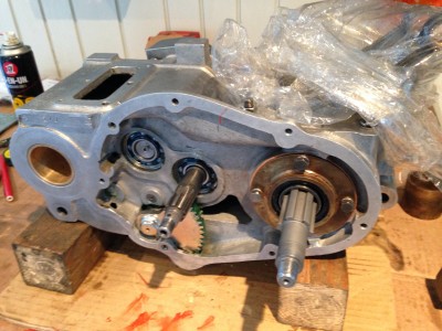

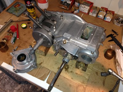

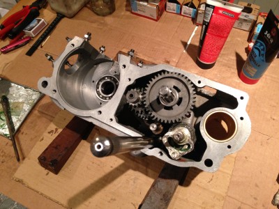

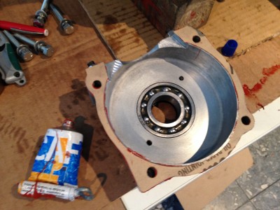

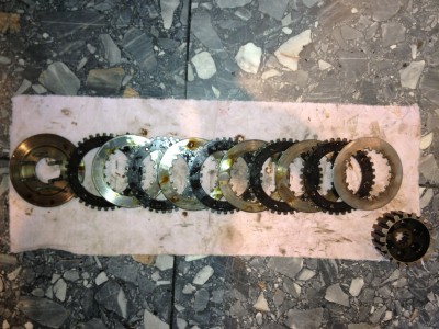

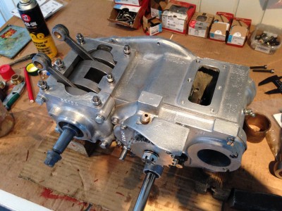

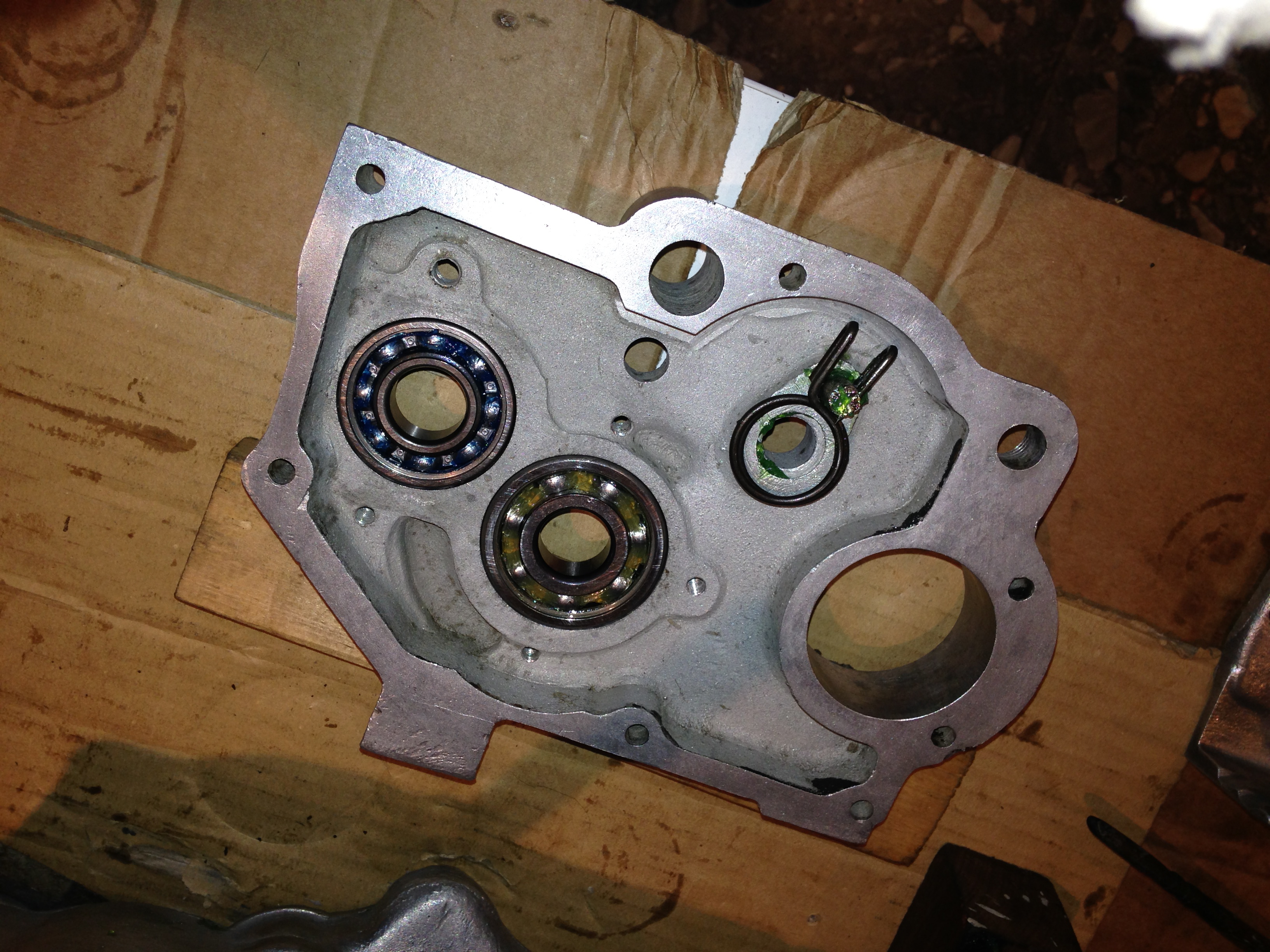

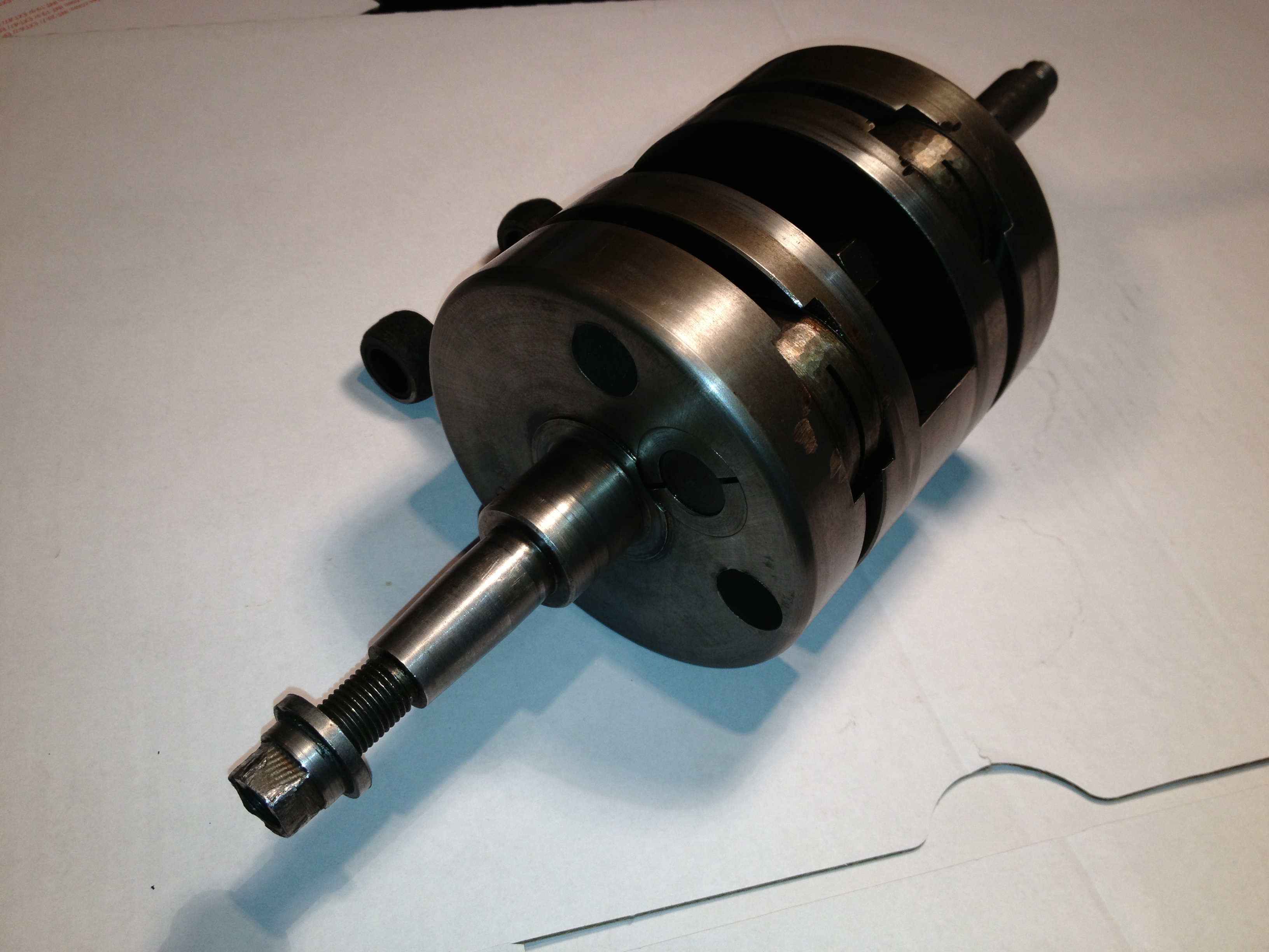

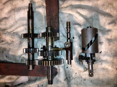

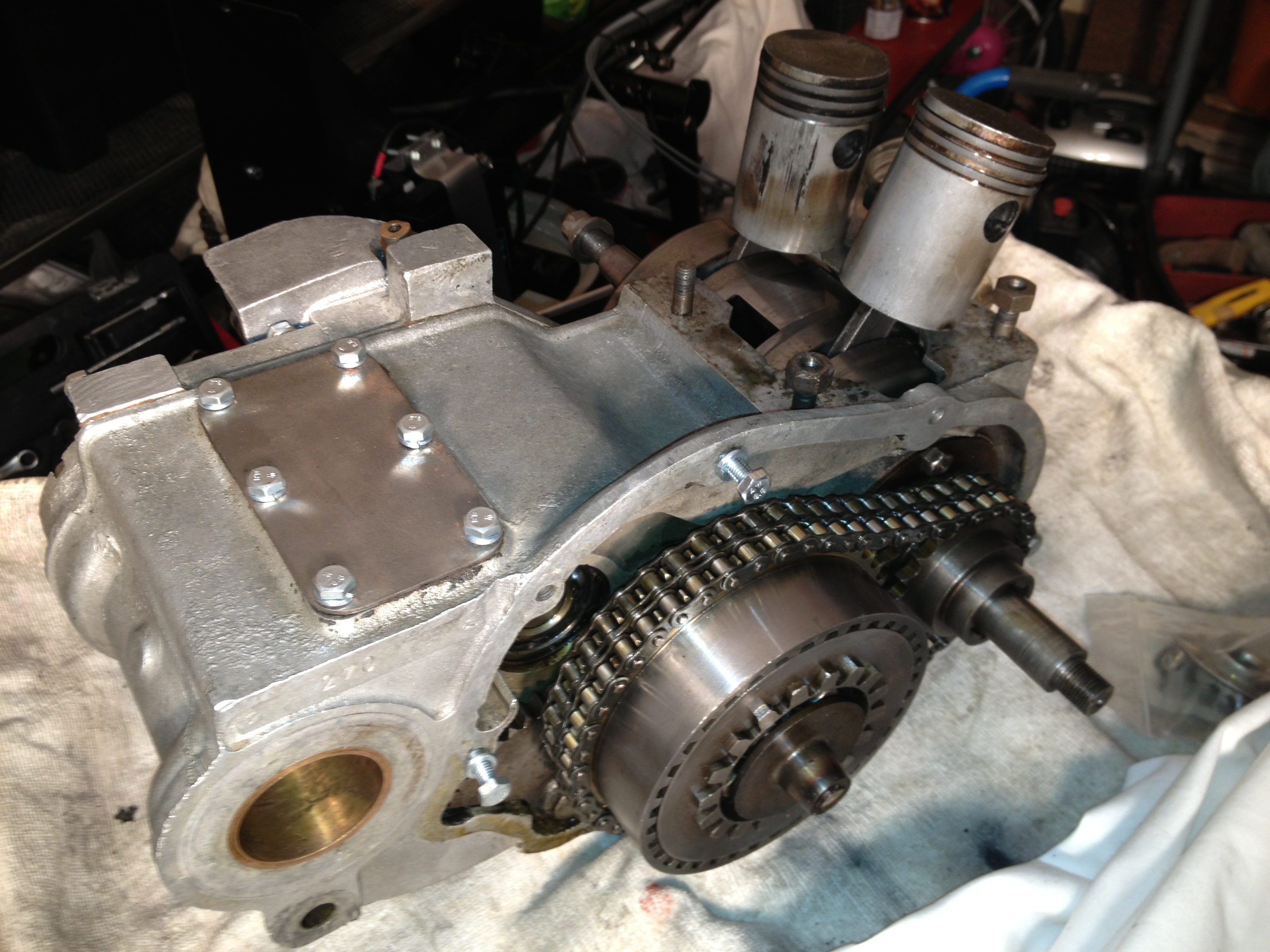

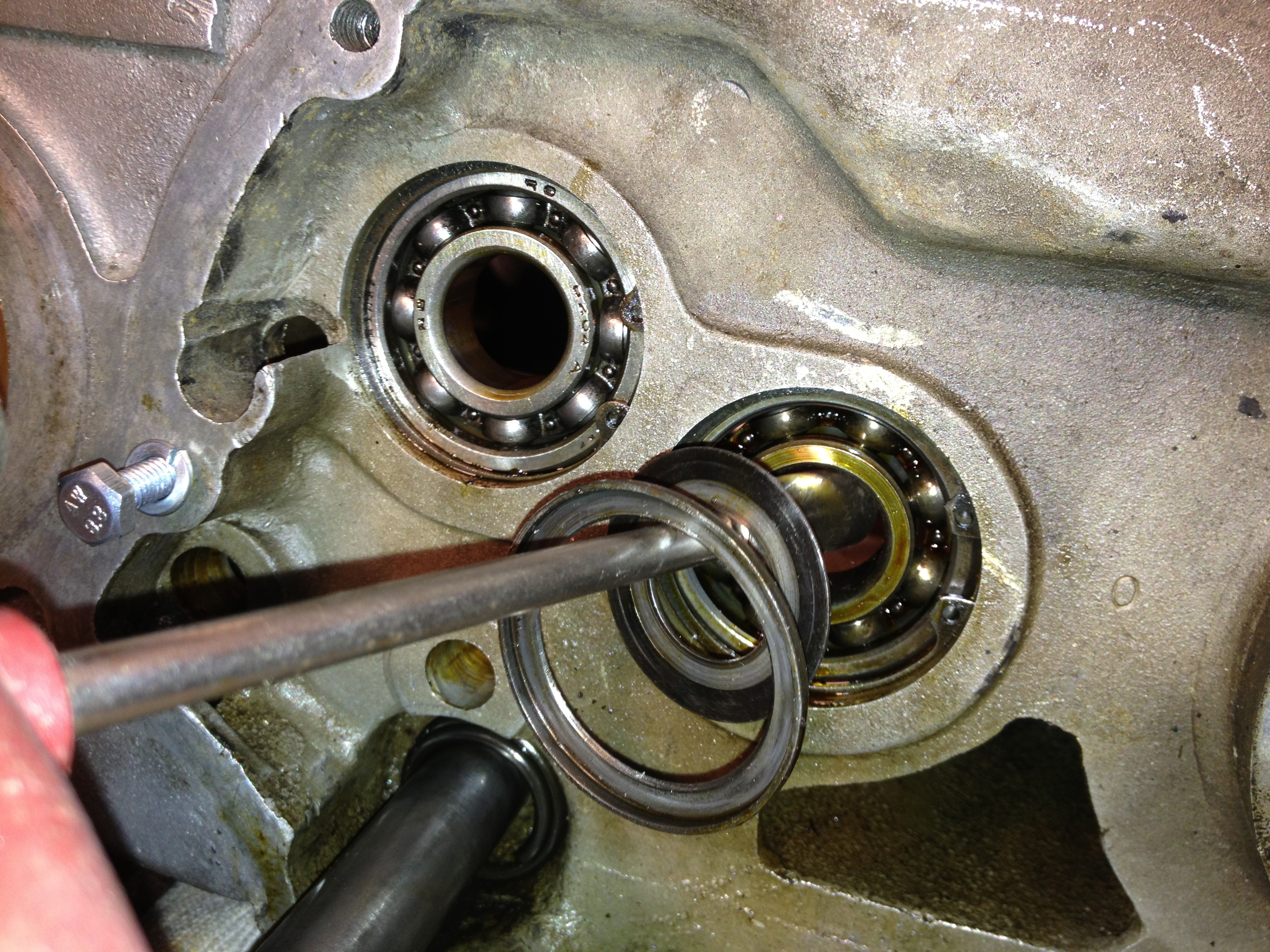

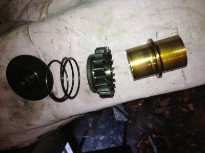

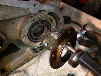

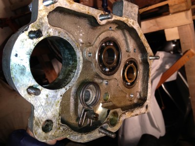

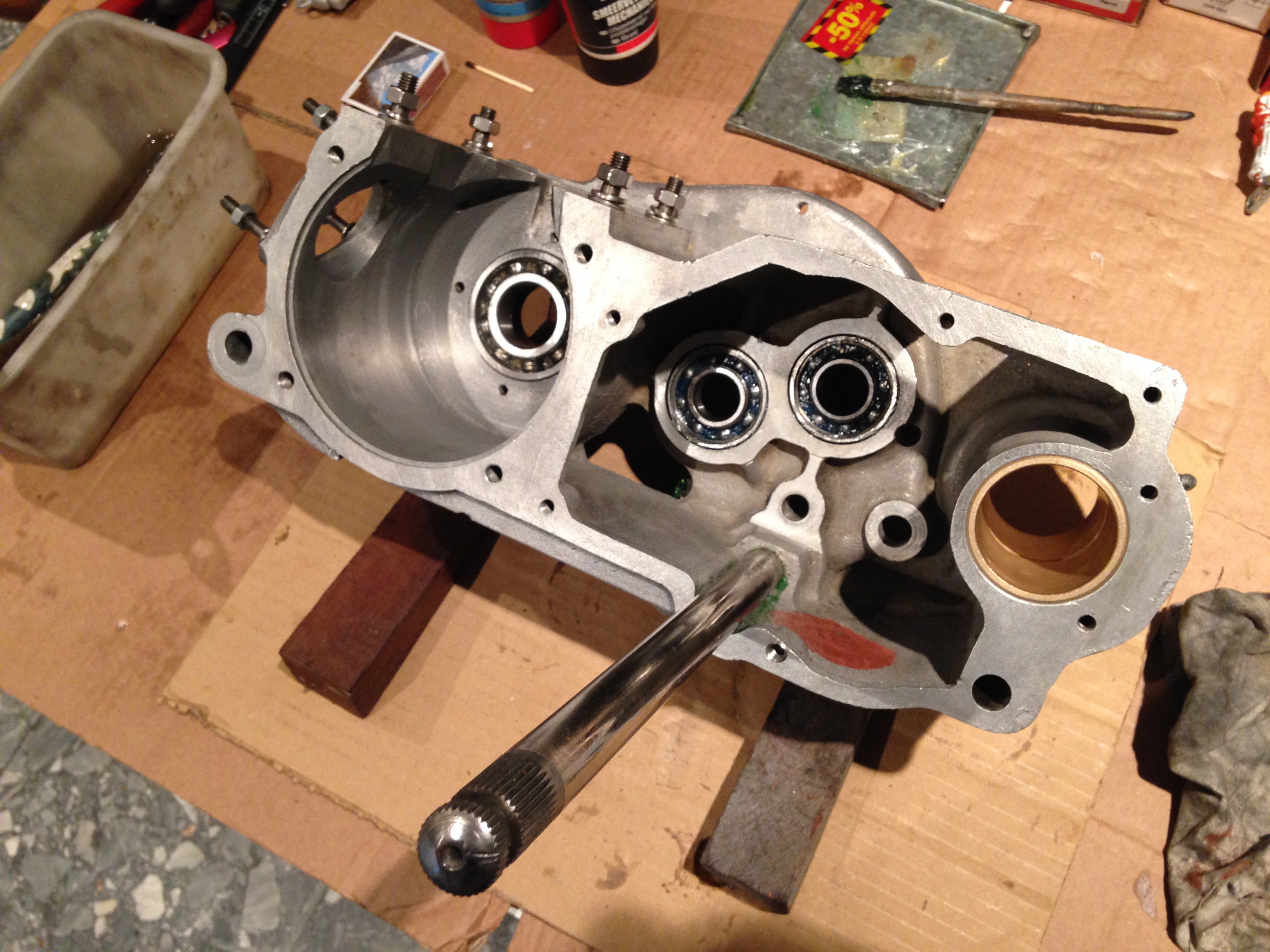

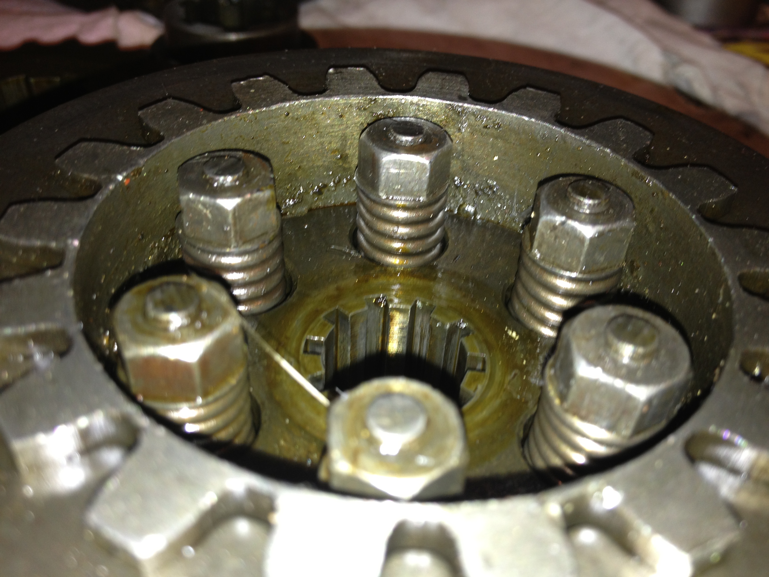

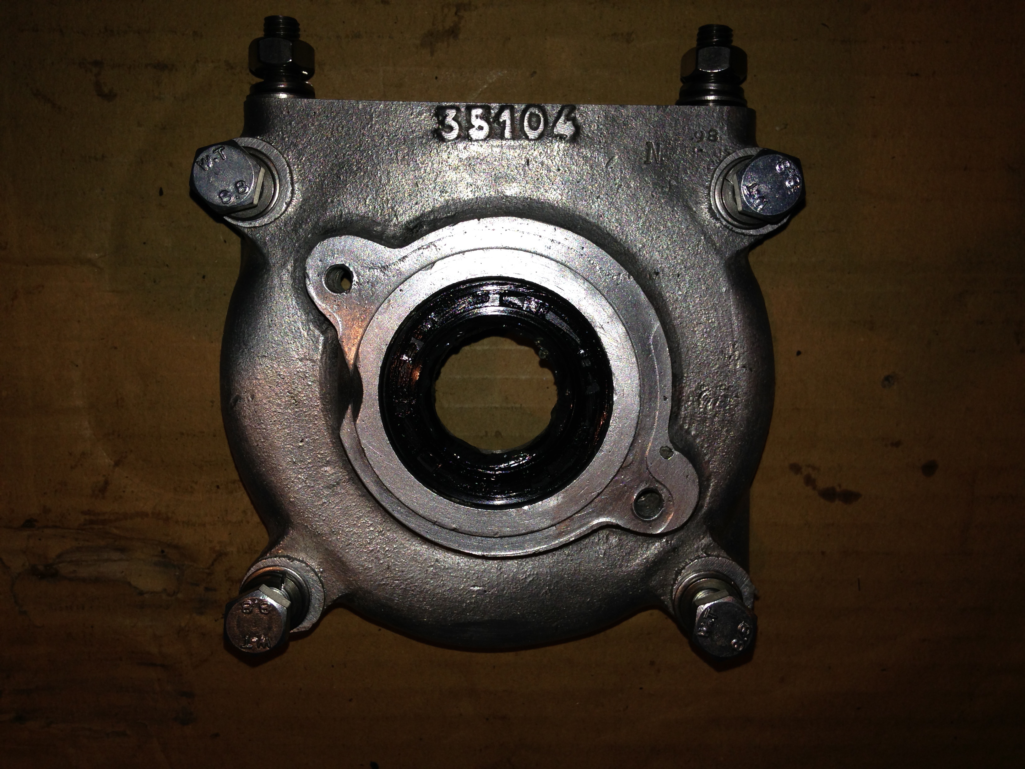

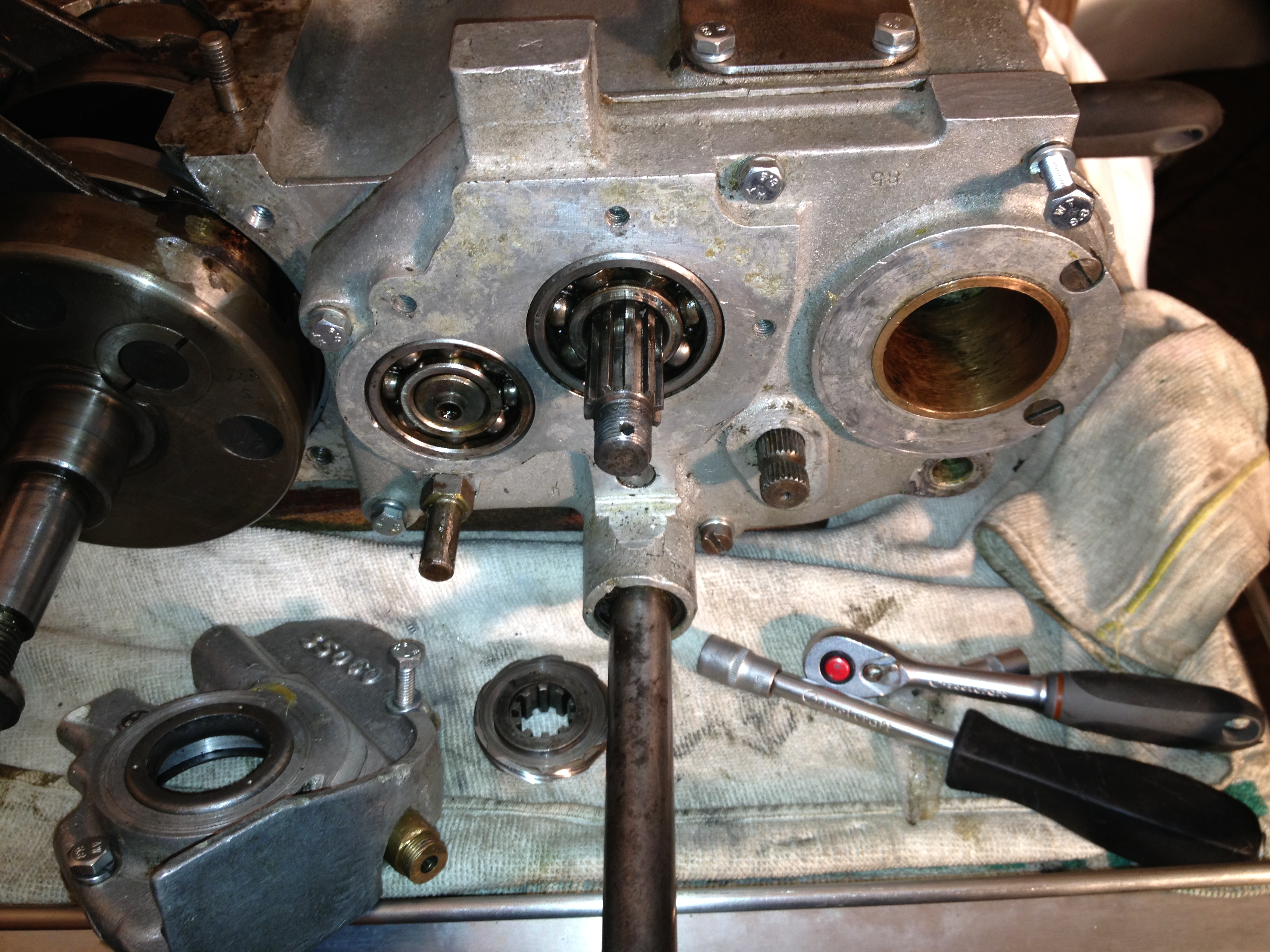

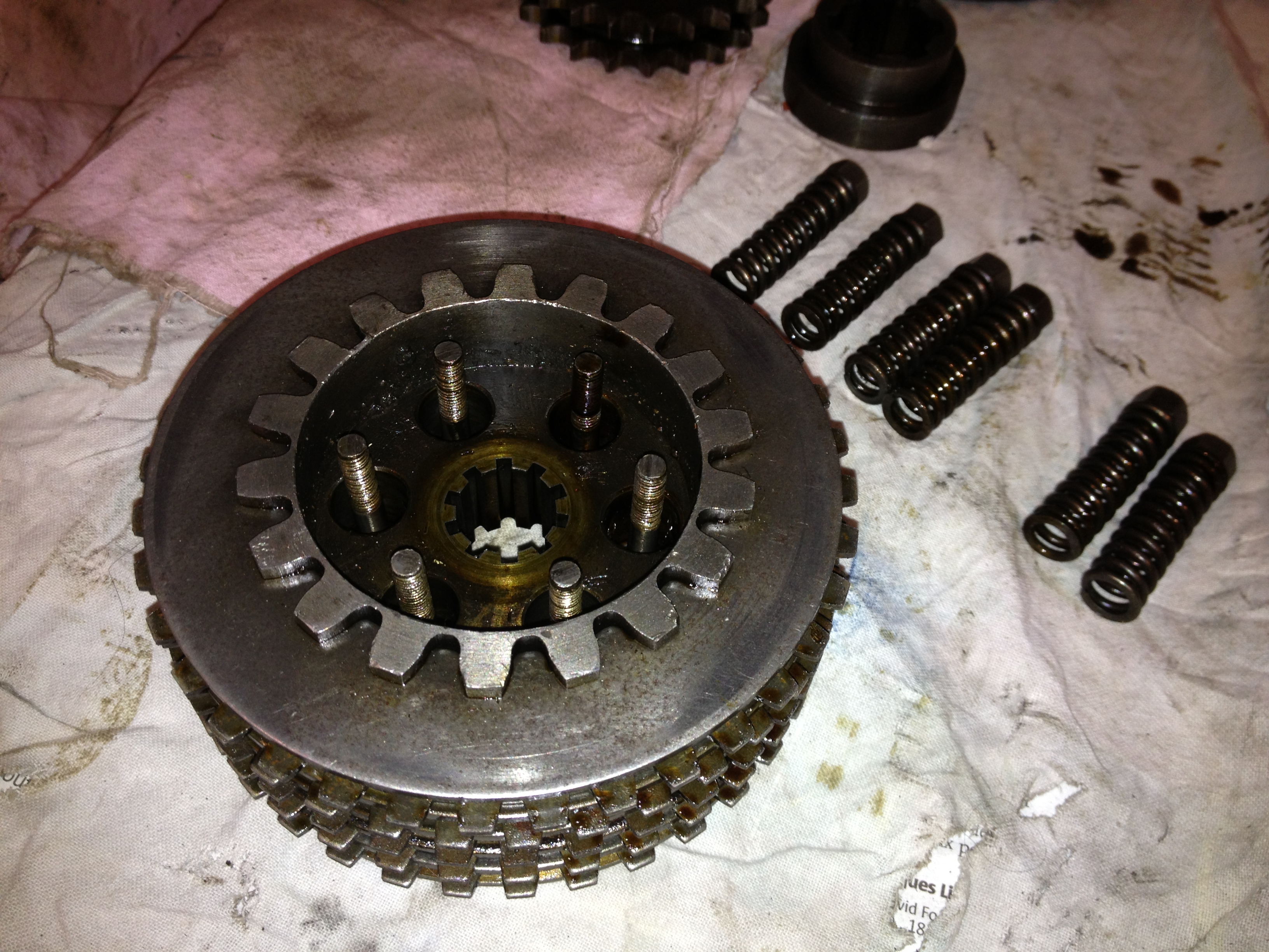

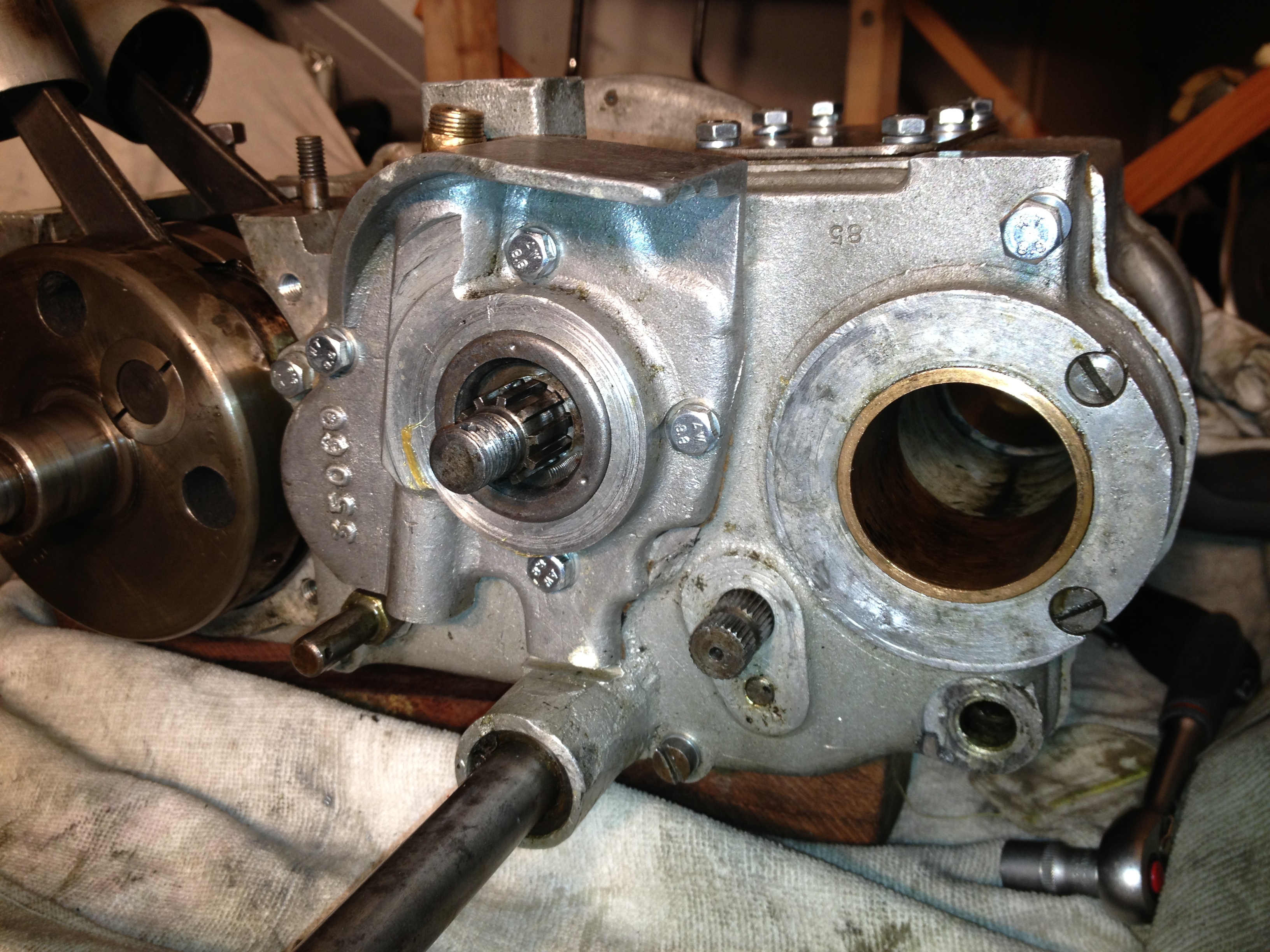

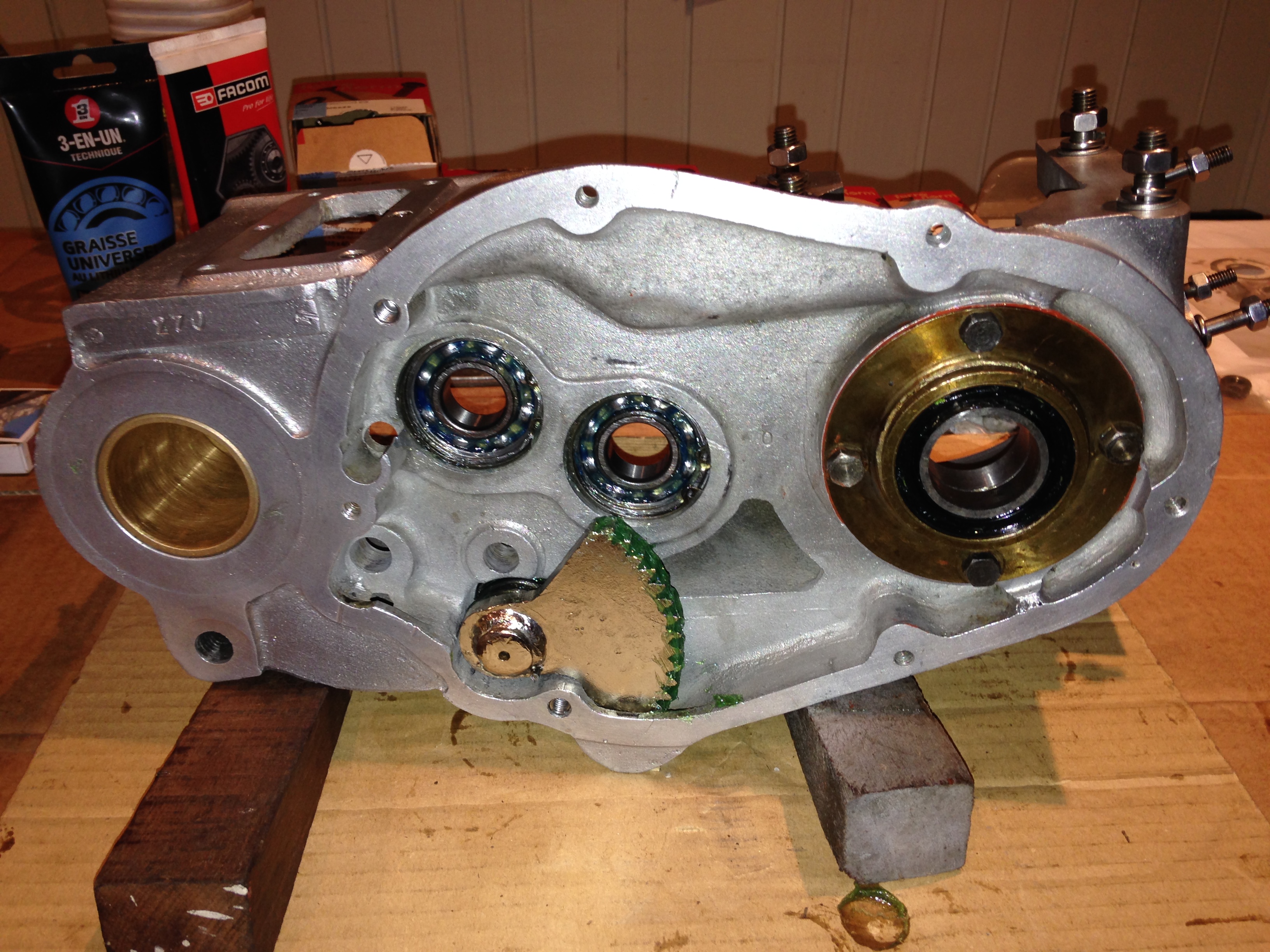

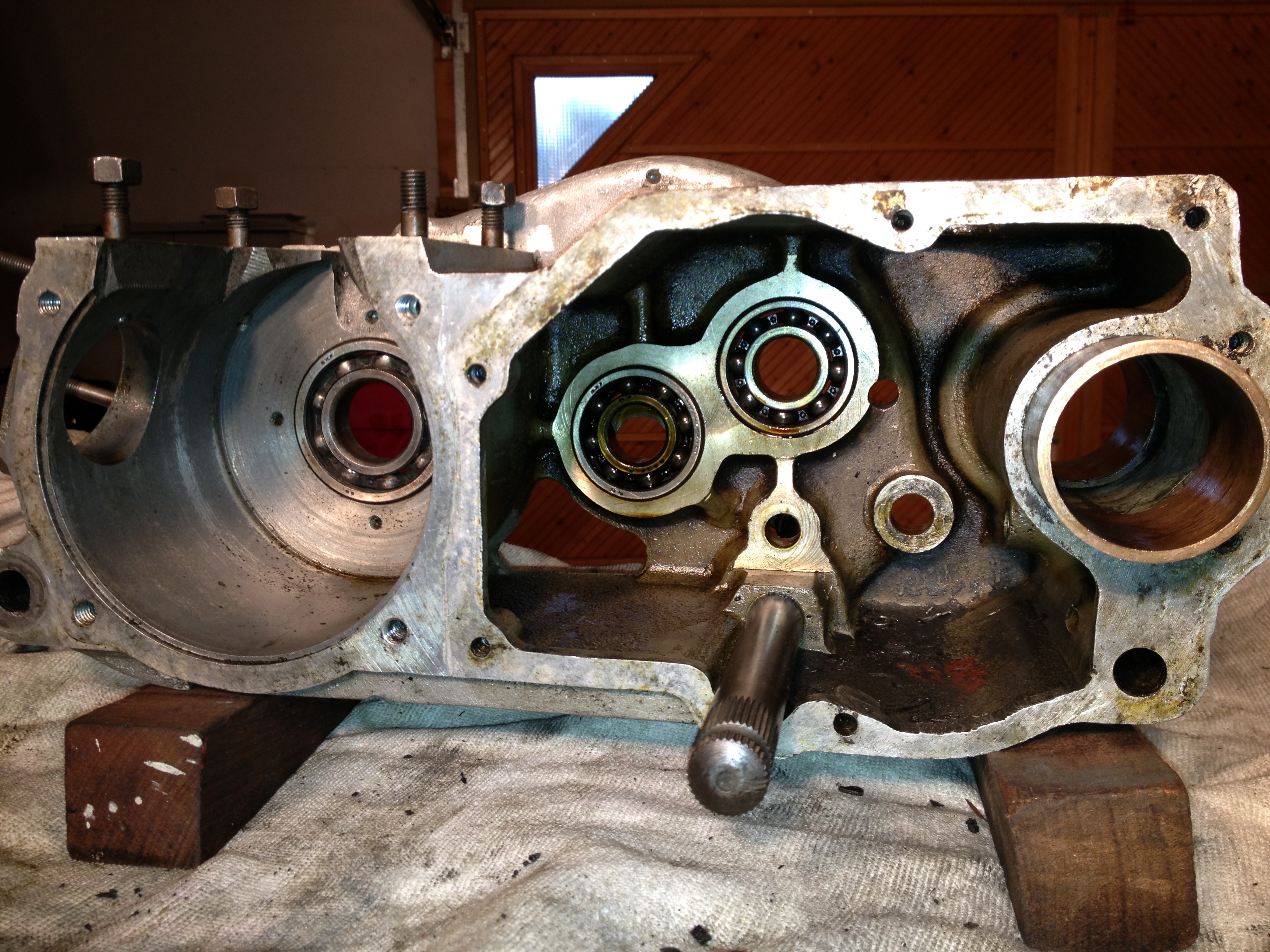

Voici les photos du démontage du moteur Bernardet B250 (Marcel Violet)

- Messages : 10106
Re: BM250
Je me trompe où il ne me semble pas vraiment usé ?
En tous cas, chapeau bas La Gachette pour la qualité de cette restauration et merci de nous en faire profiter avec tes photos détaillées !

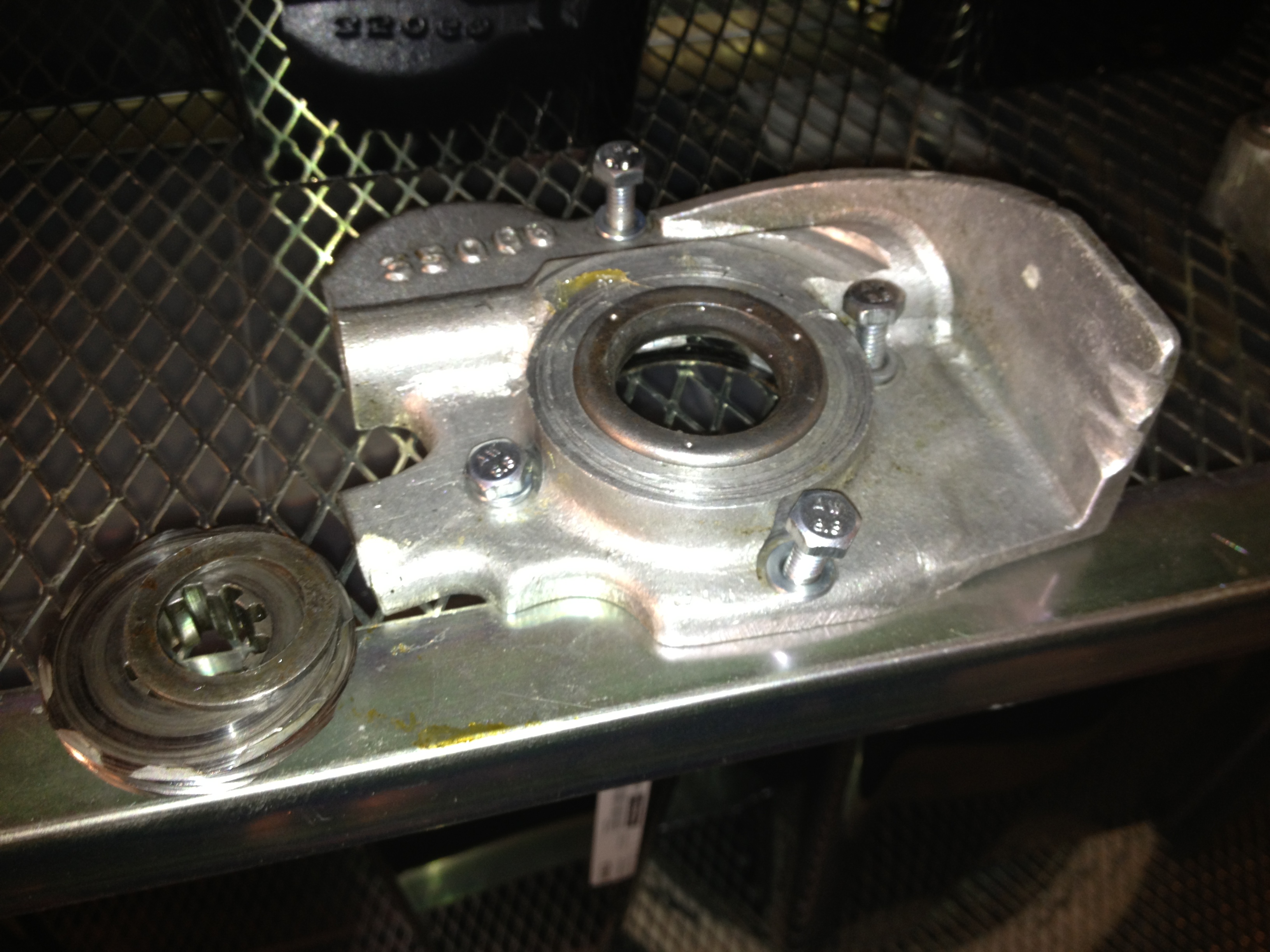

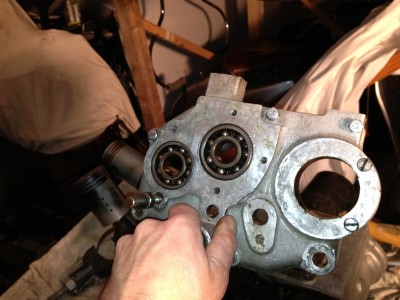

- La Gachette
- Messages : 199
Re: BM250

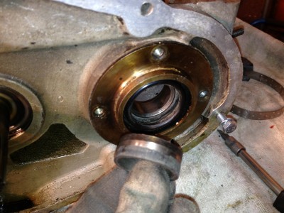

Non j'ai de la chance le moteur est vraiment en bon état.
Cependant les roulements sont bien usés.
Côté vilebrequin les roulements des deux extrémités ont leur bague centrale qui tourne sur l'arbre de vilebrequin.
Diamètre intérieur du roulement: 30 - diamètre arbre: 29.7 ou 29.8, mais avec un bon serrage des deux côtés ils seront certainement bien plaqués et solidaires avec le vilebrequin?
Côté boîte même souci, mais là j'ai l'impression qu'ils seront plaqués que d'un seul côté.
Colle à roulements pour ceux qui sont libres?

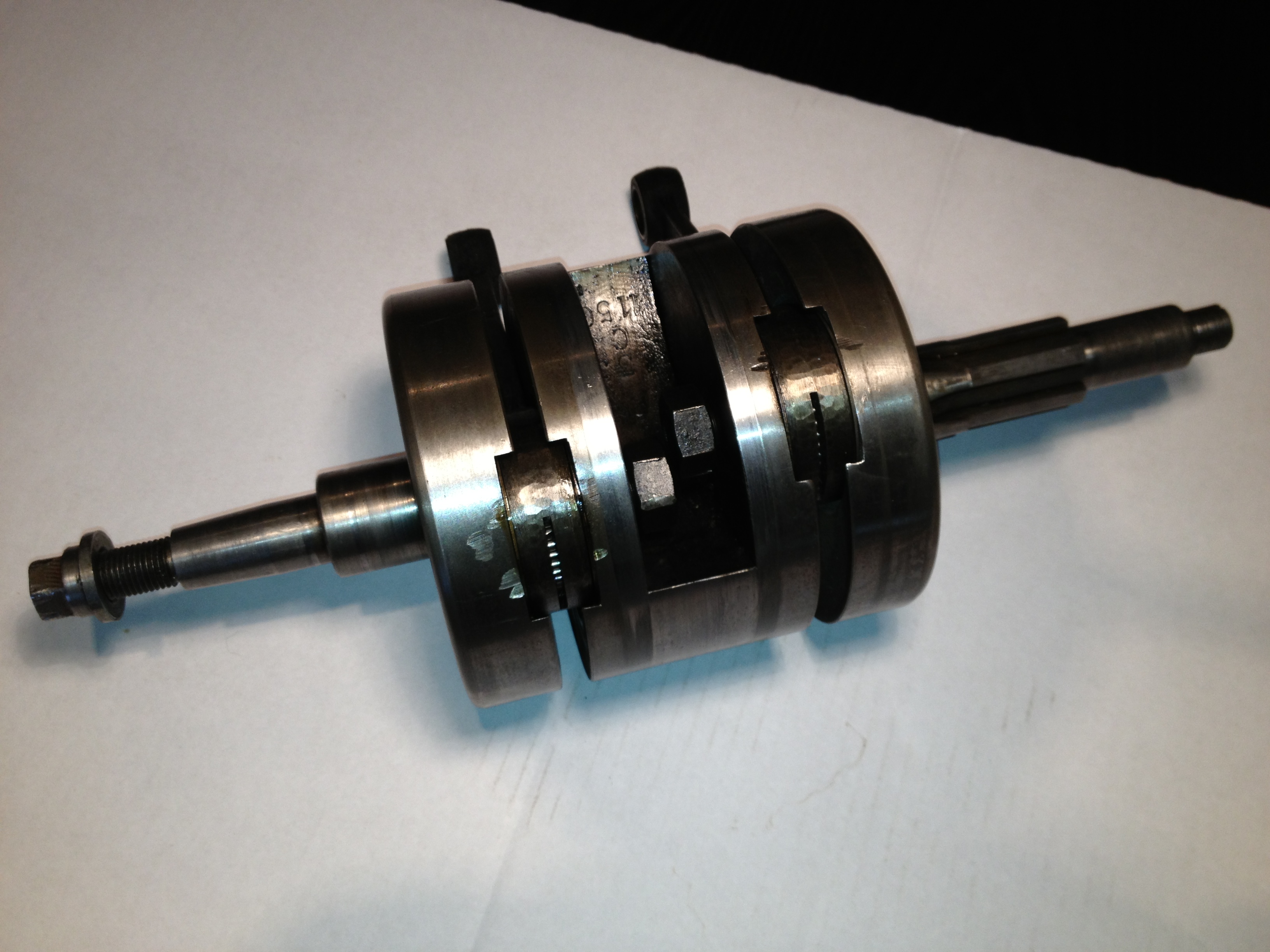

Je dois aussi changer les aiguilles des bielles ainsi que les bagues mais sais-tu comment sortir les manetons?
Winston Churchill
Winston Churchill

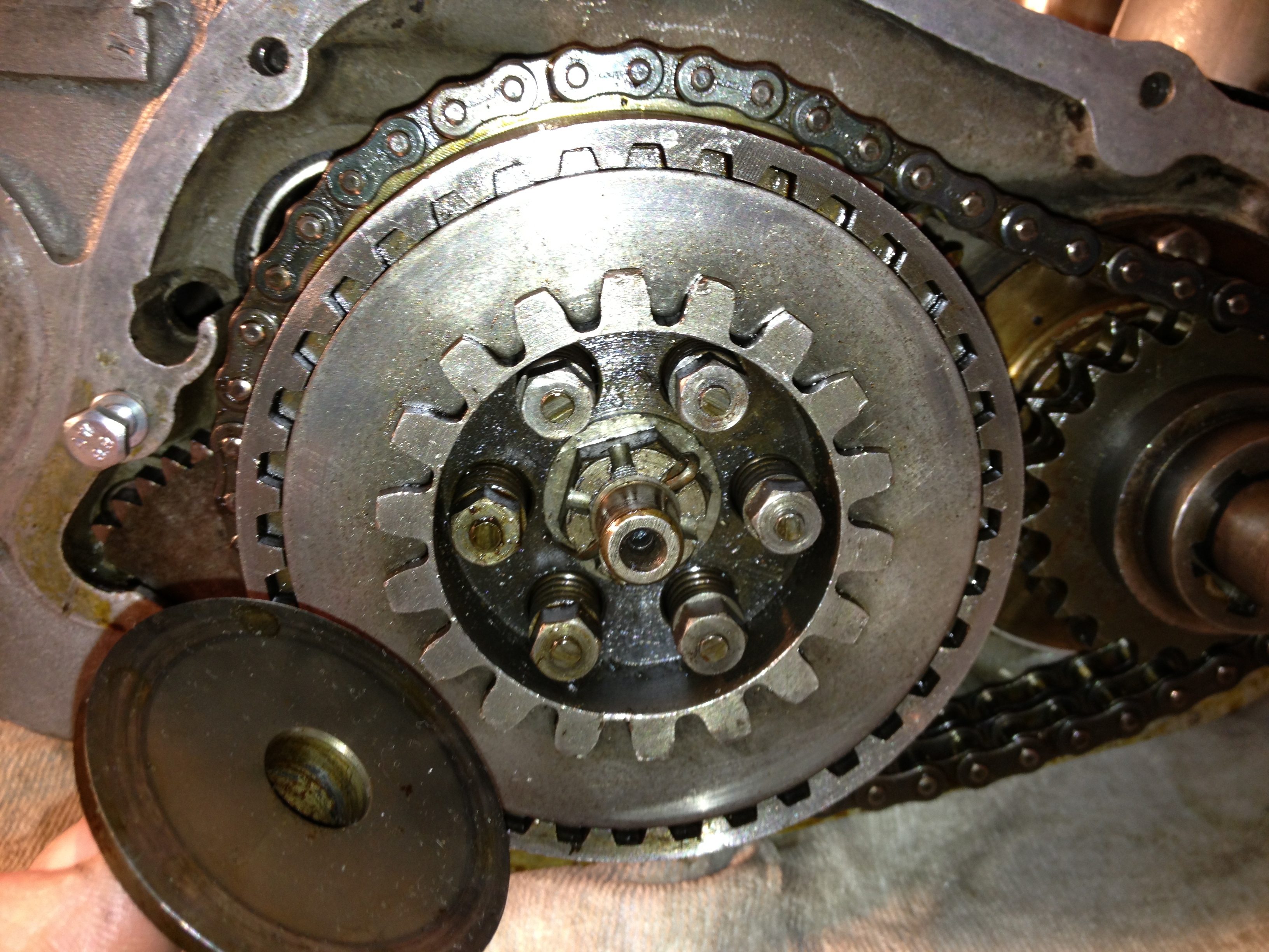

Re: BM250
Hello la Suisse
Superbe ton moteur
Beaucoup de similitudes avec le moteur BM. L'embrayage est le même, la boîte semble aussi identique
Pour ton embiellage, un seul moyen, c'est la presse pour extraire chaque axe
Mais il faut un bon montage et calage pour être en appui partout....
Si ton ressort de kick est cassé, Jean Do en a fait refabriquer, à vérifier si c'est le même
Superbe ton moteur
- La Gachette
- Messages : 199
Re: BM250

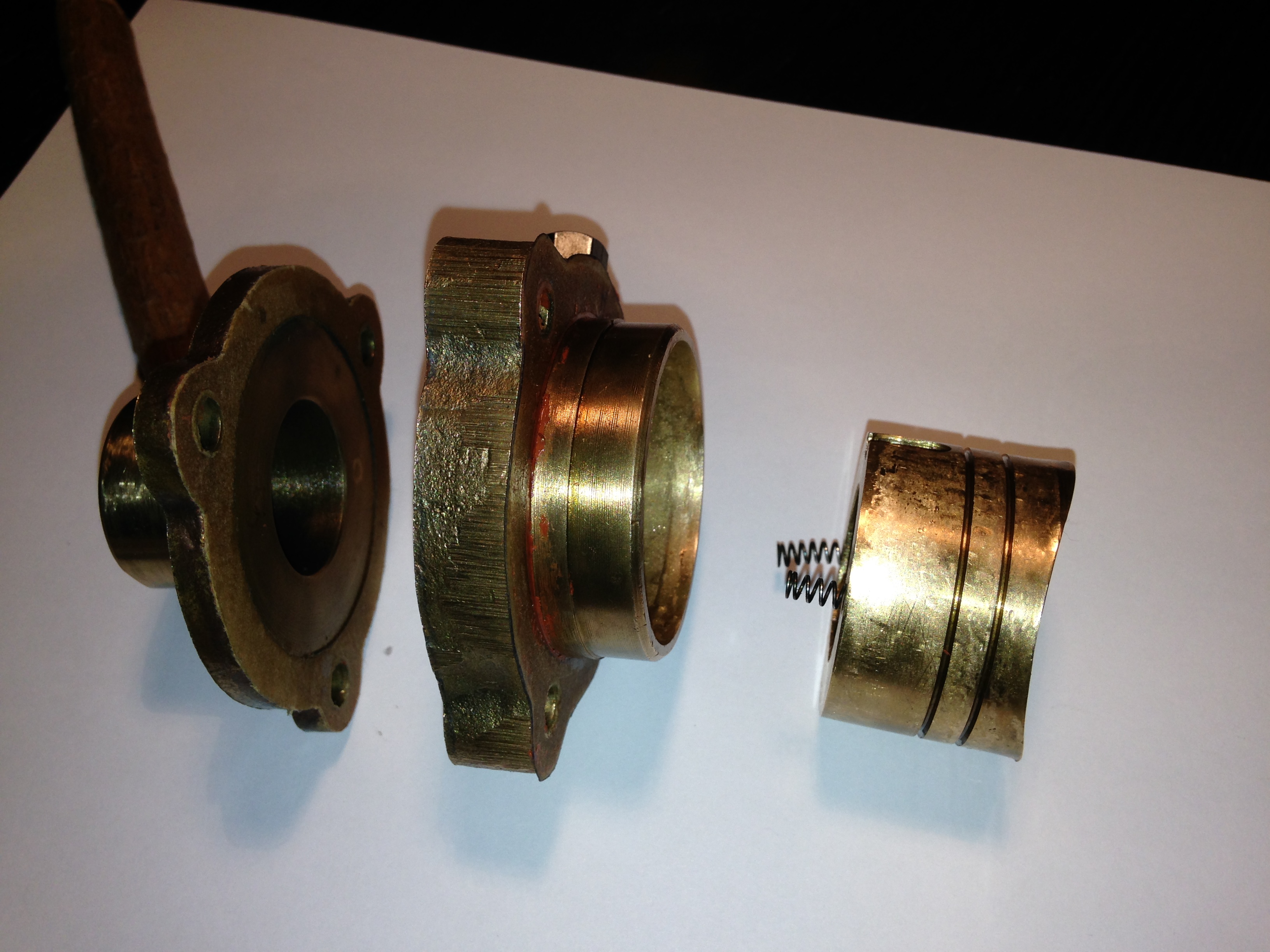

Salut Markus
Effectivement beaucoup de similitudes avec le BM.
Pour le vilebrequin, je vais le confier à un pro qui me remplacera par la même occasion toutes les bagues des bielles et des carters.

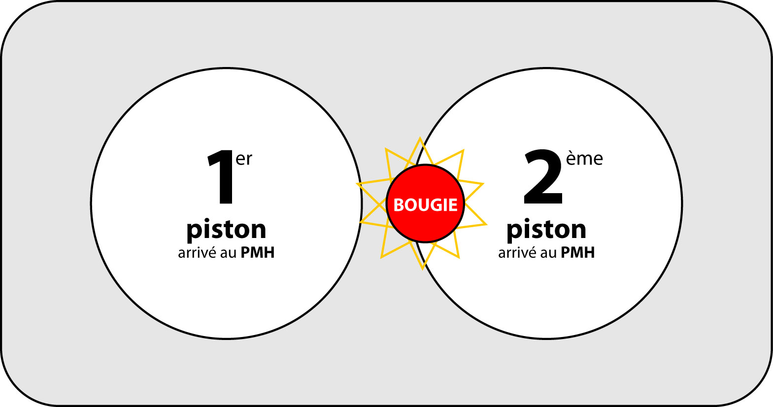

Peux-tu me dire si tu penses que le maneton et sa bague se présente comme sur le schéma ci-dessous?
Winston Churchill
Winston Churchill
Re: BM250
Je crois que c'est plutôt ton maneton qui comporte aussi les deux traits, avec un gonfleur au centre qui permet de serrer
Mais en même temps, c'est compliqué à enlever. De plus, avec tes deux bielles, comment on atteint l'intérieur au milieu?
Comme tu le dis, vois un pro, c'est plus sage....
- La Gachette
- Messages : 199
Re: BM250
Merci Markus pour ton retour à ce sujet.
Quand tu parles du gonfleur, c'est un peu comme une bitte conique dans le cul du maneton pour qu'il s'écarte contre la paroi du vilebrequin? PPPoooha!! c'est hard!!
et quand ça rentre ça ne doit pas sortir comme ça ce truc là!!.
j'ai rendez-vous demain chez un pro de ce genre de mécanique et je vous tiendrai au courant.

- Messages : 1787
Re: BM250
bon dieu qu'c'est beau !... qu'c'est beau !... qu'c'est beau !...
pour ton vilo, je pense que ce montage traine des années 30 ou c'est en effet un pion qui vient écarter l'autre piece femelle ( tiens ça recommence ! )
j'ai le même genre sur la motoconfort de 1929 ...
maintenant, j'ai deux réflexions qui me viennent en tête ....
- te fais pas trop ch a tout reconstruire a neuf, ce moteur étant une .... de conception et n'a jamais marché ...
- vu comme tu fais les choses ,continue, t'es capable d'avoir le seul violet qui marche !!^^

- La Gachette
- Messages : 199
Re: BM250
Merci Scooter de Brest tu m'encourage à continuer.
Donc je prends la solution B et c'est mon dernier mot Jean Do!!

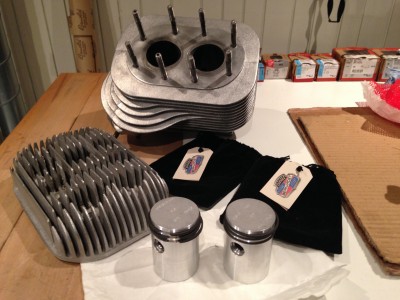

Je suis allé chez le pro et juste pour démonter le vilebrequin, changer les aiguilles des bielles, remonter et caler le vilebrequin: 500 Euros
en espérant que les axes des bielles et les manetons ne soient pas usés sinon tu peux aligner encore 500 euros OOOUUU!!!! vive la Suisse.

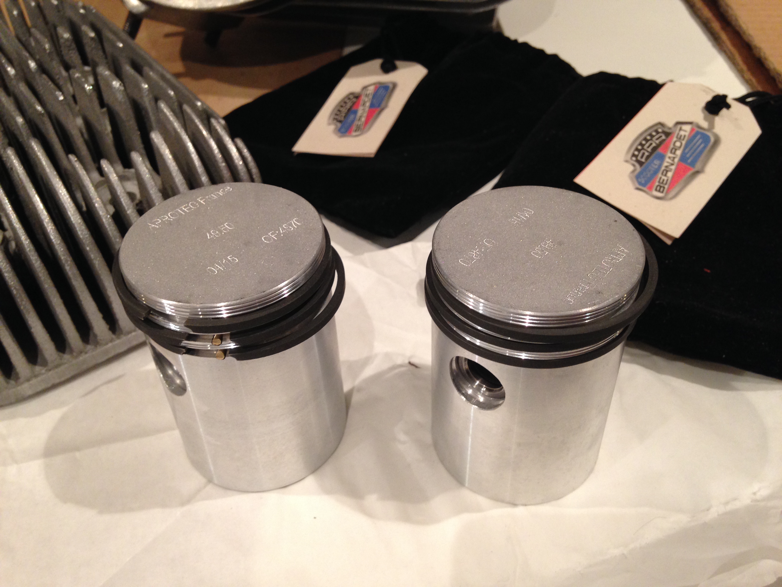

Pour les pistons je pense avoir trouvé chez "Pistons le Dauphin" (côte: 49 - HT:72 - HA:28 - axe de piston 16).
Déglaçage du cylindre c'est le pro du haut pour 50 euros

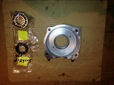

Les roulements c'est OK chez SKF.
Les joints Spi OK.
Les bagues en laiton OK chez un pote tourneur.
Microbillage, joints en papier, remplacement des filets abîmés, c'est moi.
Voilà, si toutefois quelqu'un a une bonne adresse pour le vilebrequin, je suis preneur.

Tu as Bouvet à Paris Levallois, mais le boulot est conséquent et le prix peut être similaire....
mon embiellage du BM avait été fait chez eux. Il m' avait dit: c'est un embiellage de 500 cc vue la taille !!! Costaud chez Bernardet...

Enfin du nouveau!!!
Je viens de récupérer le vilebrequin entièrement restauré, les pistons refabriqués, les carters microbillés avec toutes les bagues laiton remplacées, les roulements, les joints spi etc..
Le remontage a commencé et je peux vous faire partager quelques clichés:

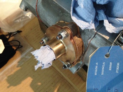

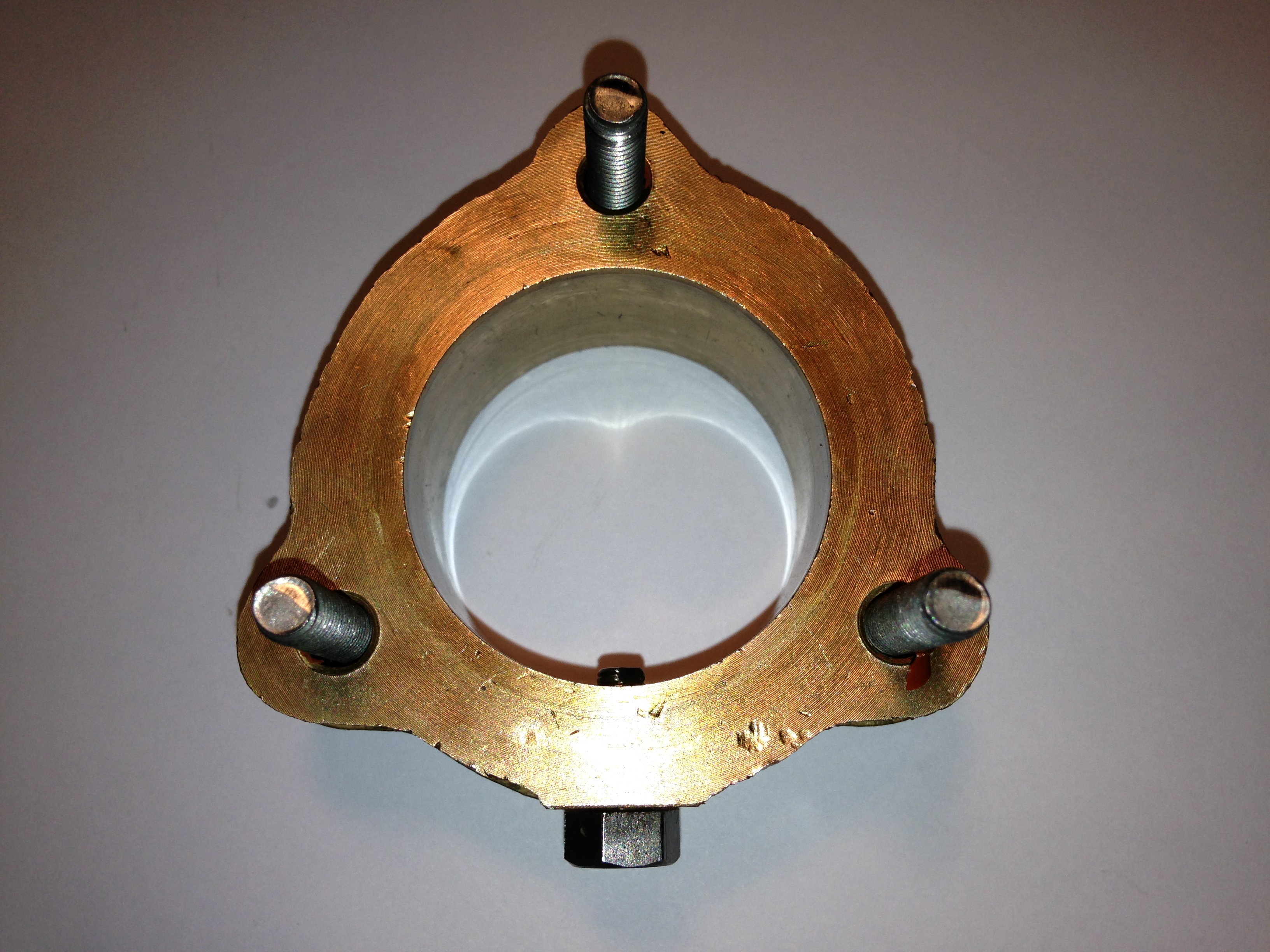

La boîte à clapet
Cylindre réalésé et pistons neufs
Voilà maintenant je suis au stade du réglage de l'allumage que je vais caler (sur le premier piston, celui qui arrive le premier au PMH) avec une avance de 2,5 mm.
Winston Churchill
Winston Churchill
Re: B250

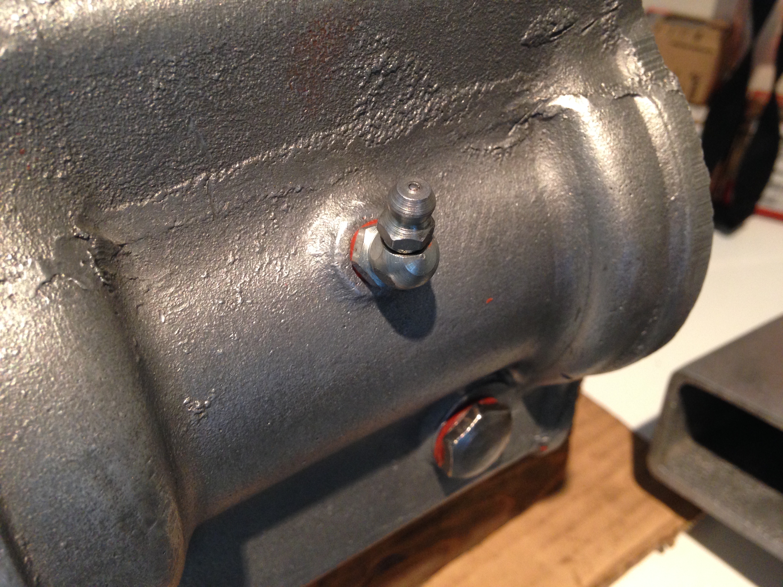

Bravo !! Alors, là, superbe. C'est une première, ce moteur n'avait jamais été aussi détaillé !
Question :
à quoi sert la vis que l'on voit à droite sur l'arrière au centre du carter ?
J'adore la coordination des chaussettes rouges sur les pistons avec la pâte à joint de culasse rouge !!
Cet homme a du goût !!
Question :

Re: B250
[quote="guepar"]Bravo !! Alors, là, superbe. C'est une première, ce moteur n'avait jamais été aussi détaillé !
Question :
C'est l'unique élément qui n'est pas d'origine (un graisseur) mais son emplacement était prévu par la présence d'un support qui sort du carter.
Le bras oscillant a été réalésé, les bagues ont été remplacées et le tout sera maintenant bien graissé.
Question :

Re: B250
Sauf erreur de ma part, cette vis à droite du graisseur comprime un ressort et un "doigt" qui verrouille le barillet (réf 35425) de sélecteur de vitesses.guepar a écrit :
Question :

Affirmatif Pujol

Je suis maintenant à 2 doigts de remettre en route ce bon vieux bicylindre, mais il y a encore deux choses à régler:
1. Le ressort de kick qui est cassé et sur ce coup là, je compte sur notre Saint-Sauveur Jean Do.

Re: B250
Merci pour la réponse.
Je vous ferais quand même remarquer que sur la photo IMG_0270.jpg (la 8e de la série "carter")
LaGachette utilise des graisses de 3 couleurs différentes !!
Verte fluo sur le ressort, verte et bleue sur les roulements !
(sans mentionner la brune, très commune, pfff !)
Là, je dis, chapeau !
Franchement, j'ai envie de faire le voyage en Suisse pour écouter ce moteur démarrer !!
- La Gachette
- Messages : 199
Re: B250
Bien vu Guepar.
De la graisse au lithium longue durée pour les roulements (vert très clair) et de la graisse au lithium à forte résistance au cisaillement à l'altération et à la pression pour les engrenages (vert).
Pour ce qui est de la graisse bleue, elle était déjà présente sur les nouveaux roulements.
Avec tout toutes ces petites attentions délicates, Bernadette ne devrait pas trop couiner.

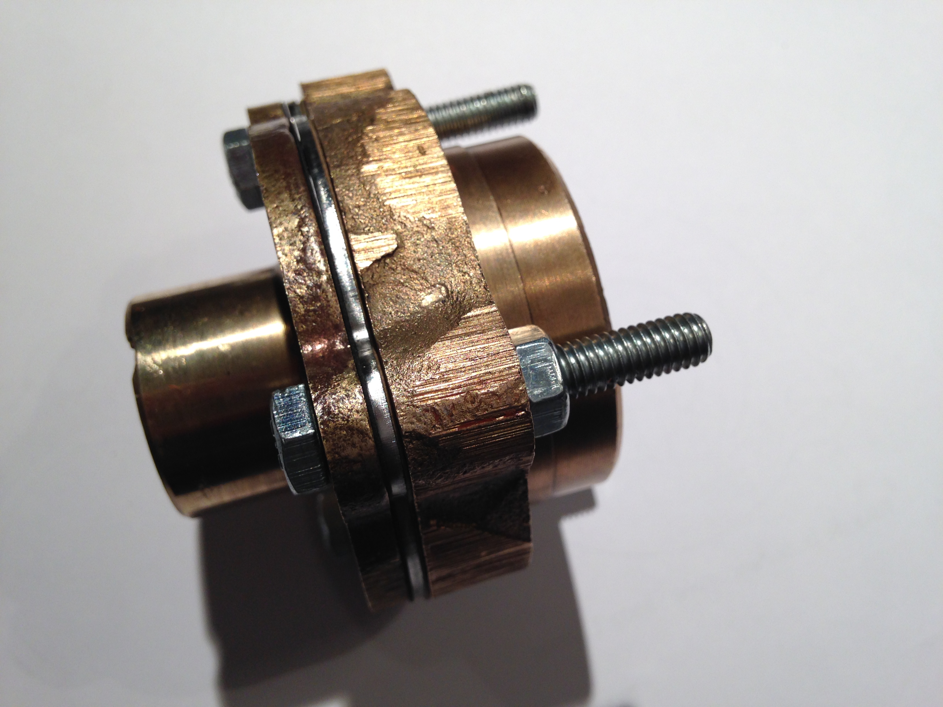

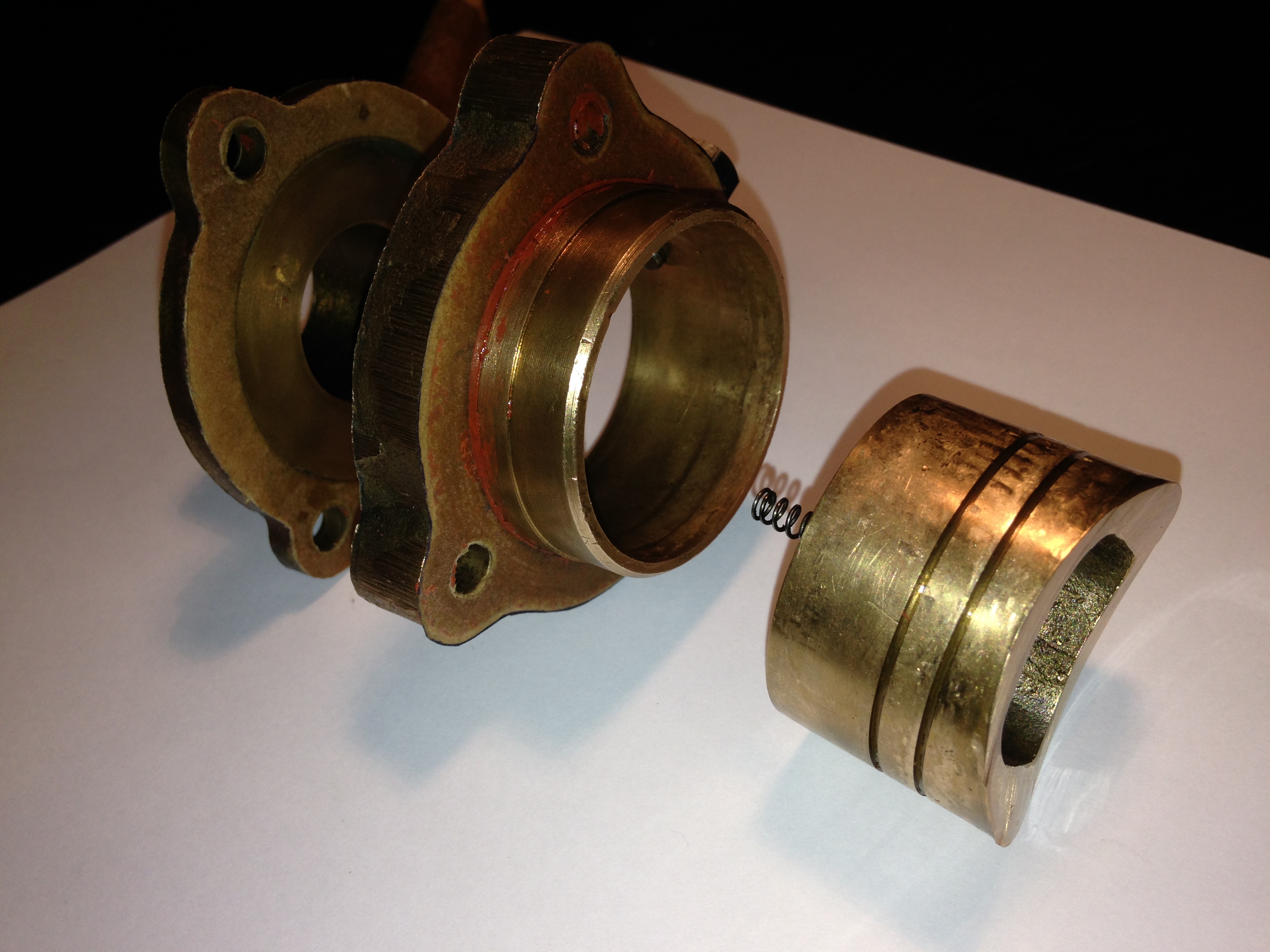

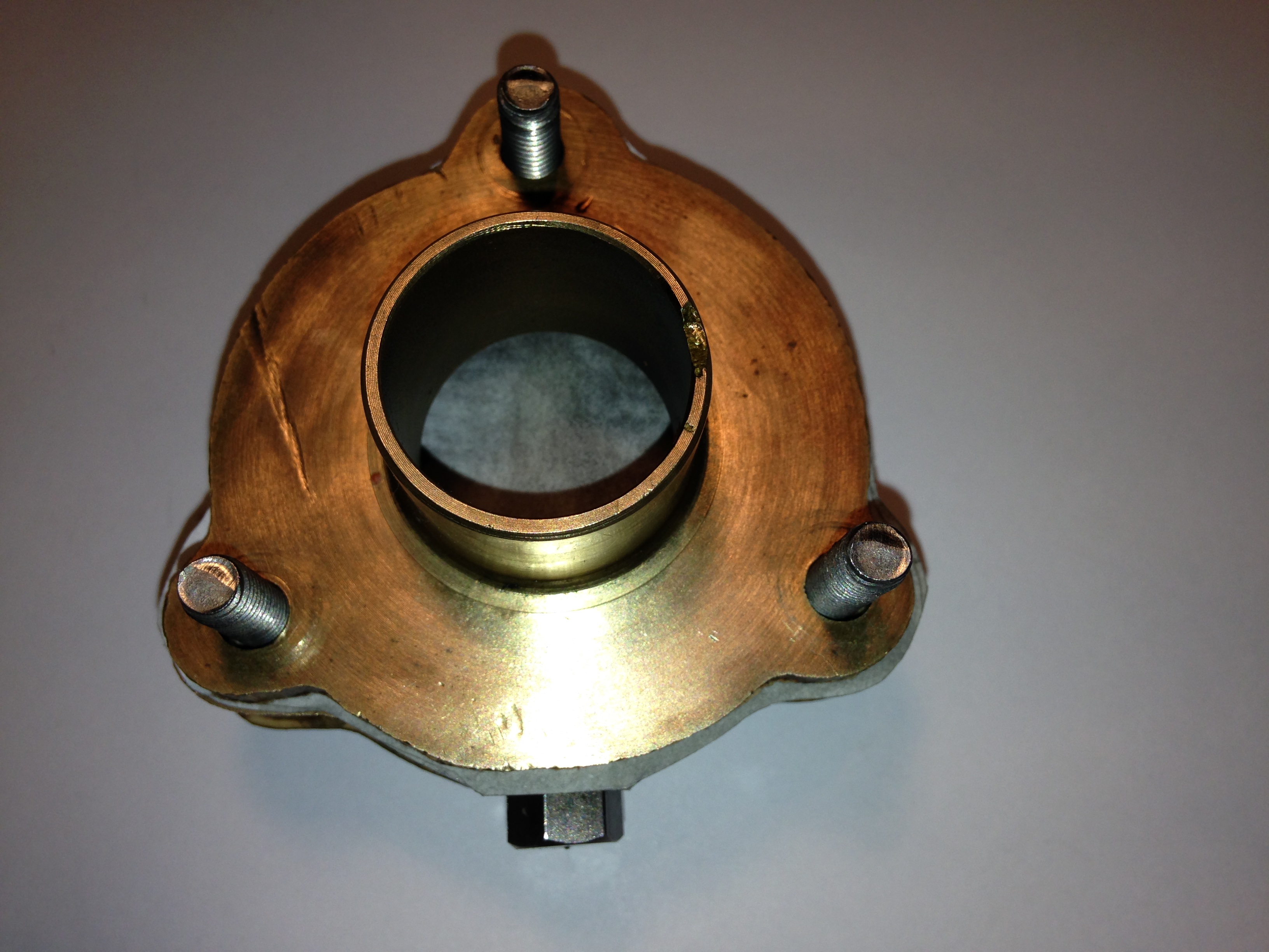

Magnifique reportage mon Jean Do!!!

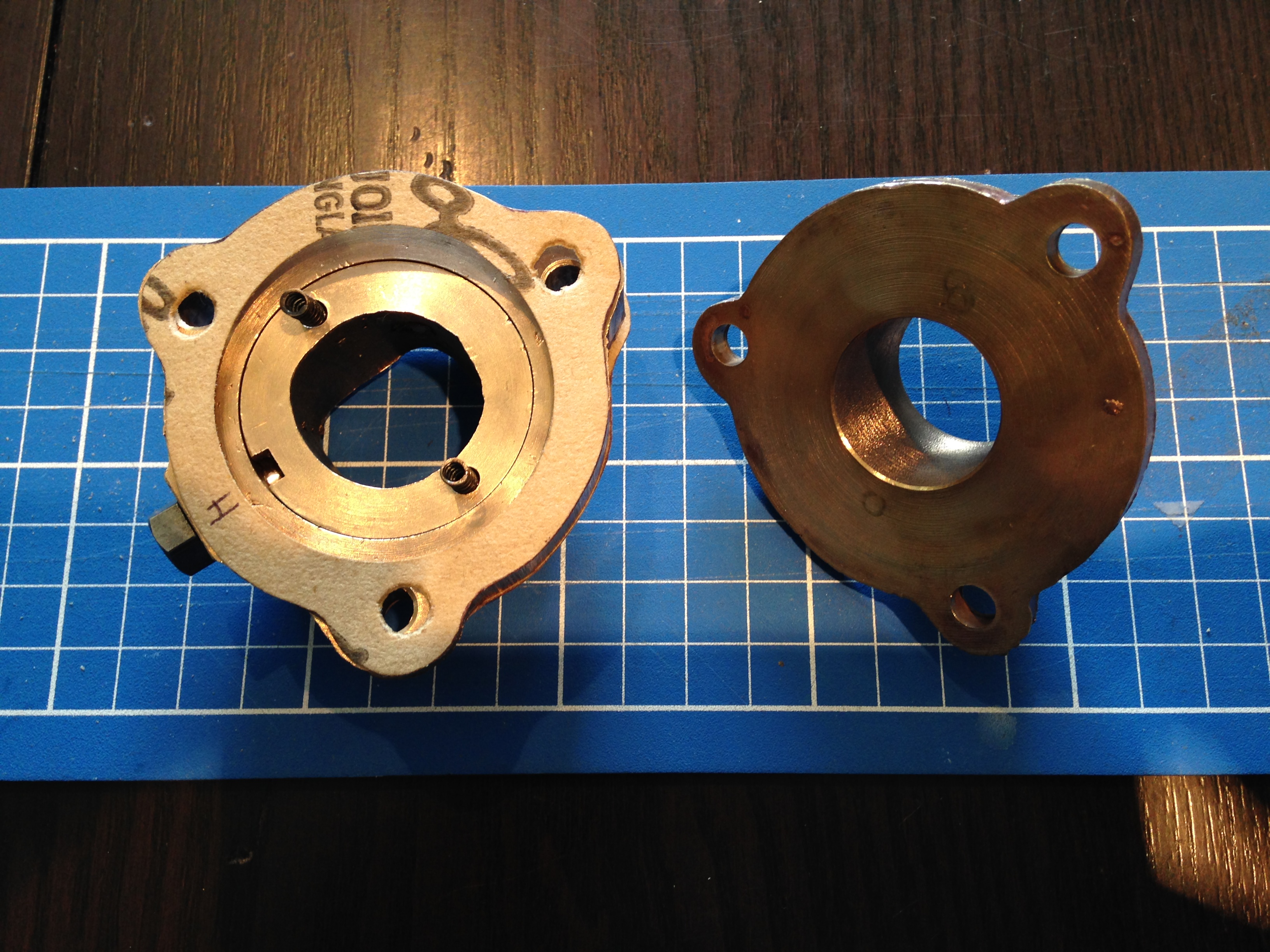

Après notre discussion j'ai essayé un autre carburateur mais malheureusement ça ne fonctionne pas mieux.
J'ai donc pris la décision de me lancer dans la fabrication d'un clapet sur-mesure et qui s'introduira à la place de l'original.
Voici le clapet d'origine avec son cylindre monté sur ressorts qui vient frotter sur le vilebrequin.
Quand la partie ouverte du vilebrequin arrive en face du cylindre, c'est l'admission, et lorsque le vilebrequin présente sa face fermée, c'est la compression, la combustion et l'échappement des gaz mais l'étanchéité (du clapet) étant très mauvaise, un brouillard d'essence très explosif ressort par le carburateur et empêche la prise de tours. Donc voici mon projet de clapet pour corriger le problème: Maquette papier des pâtes de butée d'ouverture du clapet (acier inoxydable 1.5mm) Maquette papier du clapet (feuille de carbone 0.35mm) En faisant tourner le moteur au moyen du kick, le proto papier fonctionne.
Ouverture du clapet à l'admission et fermeture sans rejet d'air par le carbu, c'est prometteur!!!
A suivre!!!
A suivre!!!

- Messages : 1787
Re: B250
chapeau mon Cyril ! ça traine pas !
deux questions-idées ...
1. ton cône en laiton à droite, est juste poussé par les petits ressorts contre la masse centrale du volant ??....assurant l'etancheité "cone-vilo" ..... ces deux saignées ne sont elles pas pour deux joints toriques fins assurant l'etanchéité de l'extérieur ?? d'autant que le cone est surement usé de frotter sur le vilo, perdant du fait de l'enfoncement ??? ( a retailler afin d'en installer deux ?? )( ou refaire un cone en matériaux moderne ( teflon ?) apres avoir rectifié la partie conique centrale ? ,)
quant à la solution des clapets, il faut une plaque métallique incurvée , destinée a stopper les linguets du clapet a pleine ouverture , pour éviter qu'ils ne cassent ...
de toute façon, on va y arriver !

Re: B250
Oui le cône en laiton, est juste poussé par les petits ressorts contre la masse centrale du volant.
Le problème c'est que le vilebrequin n'a plus une surface plane et régulière, il est usé et j'aurais du le faire reprendre au tour.
Donc même si l'on reprend le cône l'étanchéité sera toujours mauvaise et il va finir par se déformer (c'est ce qui m'est arrivé).
J'ai effectué le test avec des joints dans les rainures du cône, le moteur fonctionne mieux mais il recrache toujours un brouillard d'essence sans explosions.
Pour revenir au clapet la plaque métallique incurvée est prévue mais quel degré maximum d'ouverture dois-je lui donner?
Winston Churchill
Winston Churchill
- Messages : 1787
Re: B250
de toute façon ,on recrache parce que trop riche ... faudra abaisser l'aiguille du boisseau cran par cran voire au mini ( quitte a changer de gicleur )
pour les clapets .... je dirais de sorte qu'ils degagent le passage suffisant de mélange ..... et avant qu'ils ne cassent !! ( c'est précis comme un militaire ! )
souvenirs de l'Epoque de la 103 ... on incurvait la butée pour gaver plus .... il faut là aussi procéder par étapes ! avec une butée en alu , souple et supportant la torsion..

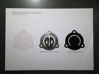

- La Gachette
- Messages : 199
Re: B250

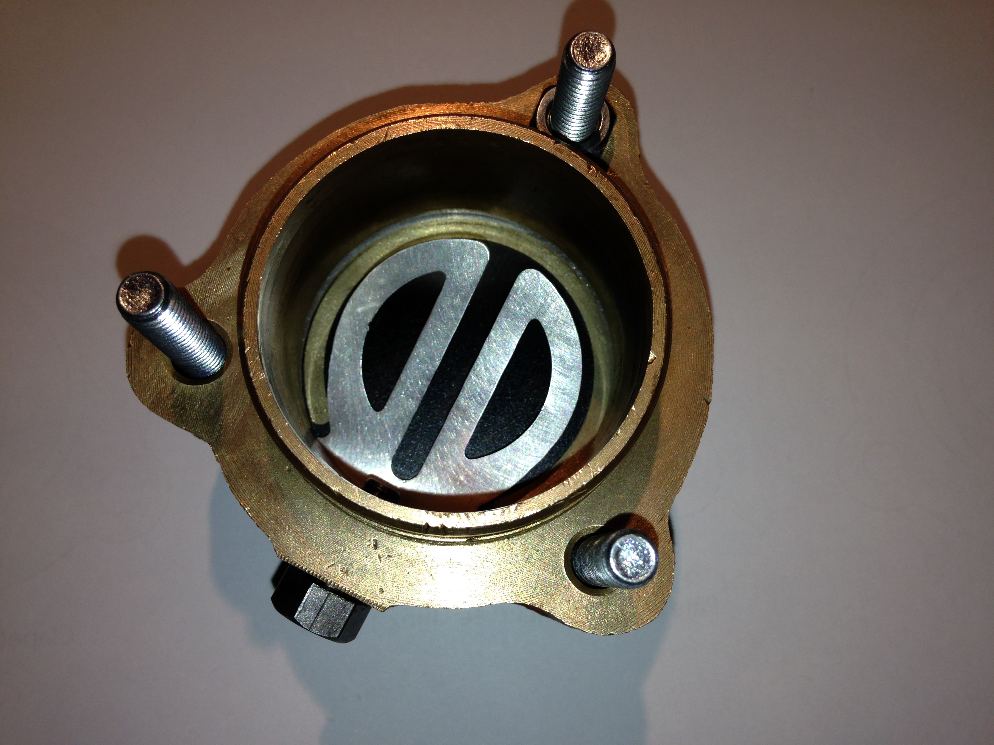

Je viens de recevoir le clapet carbone et la butée inox.
L'ensemble se monte parfaitement sur ma boîte à clapet d'origine, la fermeture du clapet et totalement étanche
et son ouverture progressive et réglée à 0.9°. Demain je procéderai aux essais.

- Messages : 1787
Re: B250
'tain t'es chiant comme mec !! ... garde bien les plans si par le plus grand des hasards on soient un jous au club des B !!! ...
reduis au mini ton aiguille aussi , pour commencer

Voilà, j'ai effectué les tests et le clapet fonctionne parfaitement, je n'ai plus de retour d'essence ni d'explosions et il y a une forte aspiration.
Actuellement le moteur démarre au 3ème coup de kick, il tient très bien le ralenti mais ne monte pas dans les tours.
La bougie est complètement mouillée de mélange noir et le bas moteur se remplit un peu de mélange.
J'ai réalisé un test avec un carburateur Dellorto de Lambretta LD 125 et le résultat est le même.
Mise à part essayer de régler l'avance autrement, je ne vois plus trop bien à quel niveau je dois intervenir.
Voici ce qui a été fait:
Côté volant:
- Condensateur neuf branché en extérieur
- Bobine d'allumage neuve
- rupteurs neuf
- Avance de 2,5mm (sur premier piston)
Côté carburateur (Gurtner M22D):
- Aiguille du boisseau baissée au maximum
- Niveau de cuve baissé au plus bas
- Gicleur 40
Si vous avez des sujétions pour réussir à régler ce moteur, je suis preneur.
Côté volant:
- rupteurs neuf
- Gicleur 40

Re: B250
Step by step...!
Super en tous cas ton adaptation de clapet moderne et invisible
As tu essayé de mettre un coup de seringue avec de l'essence dans le trou de bougie, et sans le carbu?
Si ton allumage est bien, le moteur doit démarrer et gueuler un bon coup, auquel cas ca valide ton réglage. A l' inverse, si ton moteur ronronne sans prendre des tours, il faut revoir tes réglages
Avec ce double piston, il faut peut être essayer des extrêmes pleine avance pour voir l' effet ?
Il va rouler avant l' arrivée de la neige helvètes....

Je vais suivre ton conseil et revoir le calage de mon allumage qui est actuellement:
1er piston arrivé au PMH: 2,5mm d'avance
2ème piston arrivé au PMH: 10mm d'avance
PS: c'est sur le 2ème piston que se produit l'explosion

Merci Christophe pour toutes ces précieuses informations.
En ce qui concerne la panne de Chalon je suppose que le clapet n'était pas assez étanche et les rejets de mélange
vers le filtre ont fini par le bouché.
En tout cas si c'était ça le gros problème mécanique de ce B250, aujourd'hui il est résolu grâce au clapet moderne
dont je conserve plusieurs fabrications ainsi que les plans, ça peut dépanner!!!

cyrille, j'ai l'impression que ta grille de filtre est bien trop serrée .... et du coup ton petard ne donne pas d'acceleration franche ... t'as essayé sans ??
si c'est ça une grille mailles 1.5 1.5 suffit largement ! les routes ne sont plus en terre battue comme avant !

Au moment du test "démarrage 2" la bougie était presque claquée, je l'ai changée et maintenant je trouve que c'est plus franc mais tu as raison ce filtre
qui était monté sur mon lambretta Ld 150 étouffait son moteur et j'ai dû descendre de 5 tailles le gicleur.
Le filetage de mon carburateur Gurtner et foutu d'ou ce filtre en attendant un nouveau corps avec un nouveau filtre d'origine.
J'ai fait un test sans le filtre et le moteur respire sensiblement mieux, il monte assez franchement dans les tours, mais on peut faire mieux puisque la bougie est toujours complètement mouillée.
On verra si celle-ci mouille toujours autant avec les différentes tailles de gicleurs que je recevrai vendredi.
