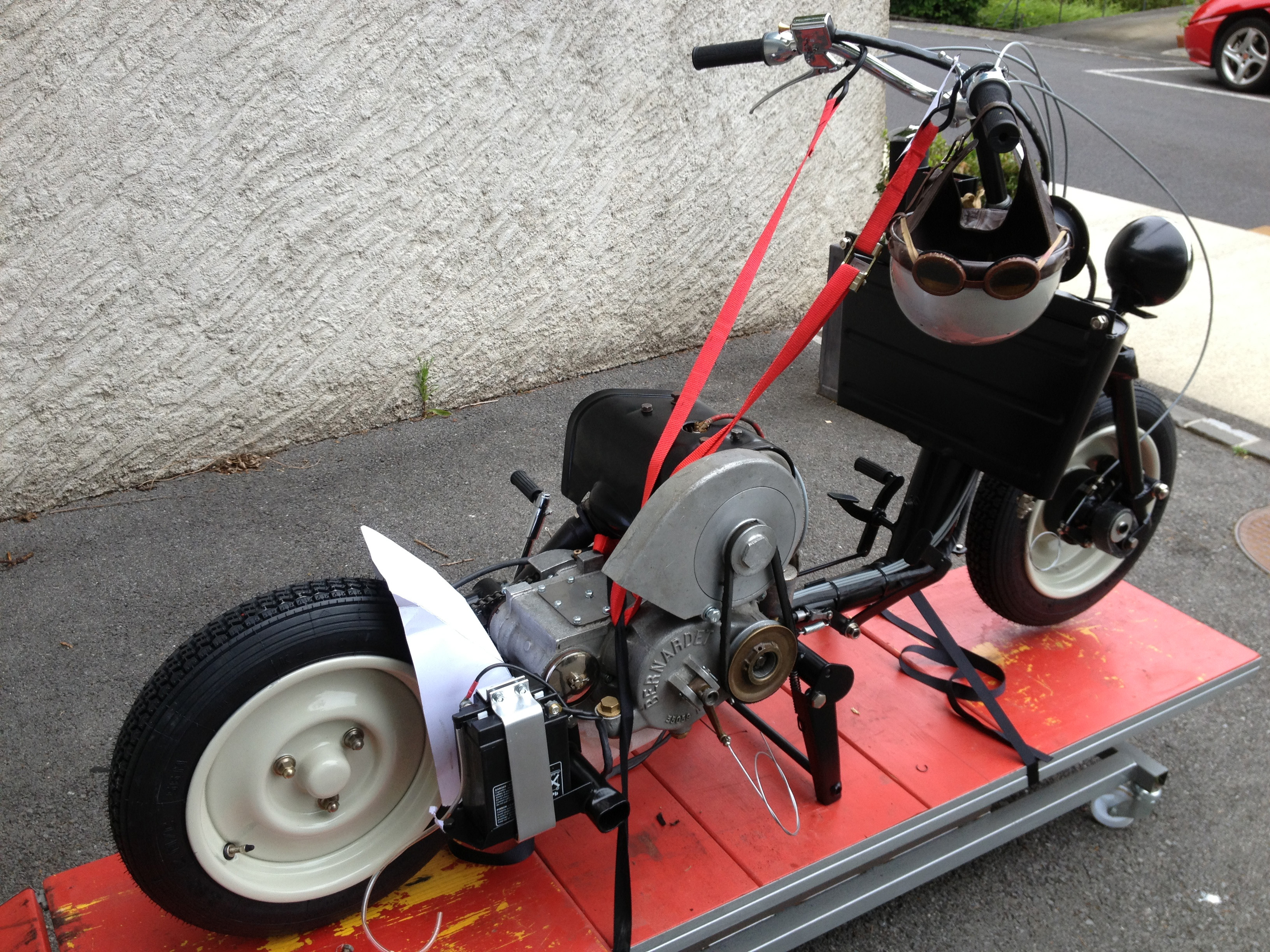

Oui Makus, le moteur doit maintenant être retirer du châssis pour être restauré.
Au programme:
- Démontage
- Réparation de certains filetages sur les carters
- Microbillage des carters
- Changement de tous les roulements, bagues laiton, joints "SPI", joints "feutre", joints "papier"
- Changement des segments
- Restauration de l'allumage
- Remontage
- Test et réglages
Suite au montage des pneus chez Harley, je dois maintenant refaire la deuxième jante.
Tu as raison Jean Do, les pneus Heidenau sont apparemment trop rigides.
Désormais, je suis contraint de repeindre les jantes avec les pneus en place.

Du nouveau au sujet du garde-boue!!!
Il vient d'être refabriqué et il doit maintenant passer au thermolaquage,
ça tombe bien il ne me manquait plus que cette pièce pour finaliser définitivement le châssis.

Après notre discussion j'ai essayé un autre carburateur mais malheureusement ça ne fonctionne pas mieux.
J'ai donc pris la décision de me lancer dans la fabrication d'un clapet sur-mesure et qui s'introduira à la place de l'original.
Voici le clapet d'origine avec son cylindre monté sur ressorts qui vient frotter sur le vilebrequin.
Quand la partie ouverte du vilebrequin arrive en face du cylindre, c'est l'admission, et lorsque le vilebrequin présente sa face fermée, c'est la compression, la combustion et l'échappement des gaz mais l'étanchéité (du clapet) étant très mauvaise, un brouillard d'essence très explosif ressort par le carburateur et empêche la prise de tours.
Donc voici mon projet de clapet pour corriger le problème:
Maquette papier des pâtes de butée d'ouverture du clapet (acier inoxydable 1.5mm)
Maquette papier du clapet (feuille de carbone 0.35mm)
En faisant tourner le moteur au moyen du kick, le proto papier fonctionne.
Ouverture du clapet à l'admission et fermeture sans rejet d'air par le carbu, c'est prometteur!!!
A suivre!!!

1. ton cône en laiton à droite, est juste poussé par les petits ressorts contre la masse centrale du volant ??....assurant l'etancheité "cone-vilo" ..... ces deux saignées ne sont elles pas pour deux joints toriques fins assurant l'etanchéité de l'extérieur ?? d'autant que le cone est surement usé de frotter sur le vilo, perdant du fait de l'enfoncement ??? ( a retailler afin d'en installer deux ?? )( ou refaire un cone en matériaux moderne ( teflon ?) apres avoir rectifié la partie conique centrale ? ,)
quant à la solution des clapets, il faut une plaque métallique incurvée , destinée a stopper les linguets du clapet a pleine ouverture , pour éviter qu'ils ne cassent ...
de toute façon, on va y arriver !
La Gachette
Messages : 199
Re: B250
Message par La Gachette »
Oui le cône en laiton, est juste poussé par les petits ressorts contre la masse centrale du volant.
Le problème c'est que le vilebrequin n'a plus une surface plane et régulière, il est usé et j'aurais du le faire reprendre au tour.
Donc même si l'on reprend le cône l'étanchéité sera toujours mauvaise et il va finir par se déformer (c'est ce qui m'est arrivé).
J'ai effectué le test avec des joints dans les rainures du cône, le moteur fonctionne mieux mais il recrache toujours un brouillard d'essence sans explosions.
Pour revenir au clapet la plaque métallique incurvée est prévue mais quel degré maximum d'ouverture dois-je lui donner?
Winston Churchill

je viens d'intervenir sur 2 éléments du moteur:
1. ALLUMAGE
Nouveau calage de l'allumage: 5 mm d'avance avant le PMH sur le piston d'admission (le 2ème arrivé au PMH)
2. ROTOR
vérification de la bonne polarité des épanouïssements pôlaire à l'aide d'un aimant.
Résultat 2 épanouïssements pôlaire étaient inversés suite à un aimant permanent à l'envers.
(cause mauvais remontage après polissage du rotor).
La composition du circuit magnétique était:
(E.P Nord/AIMENT PERMANENT 1/E.P Sud) (E.P Sud/AIMENT PERMANENT 2/E.P Nord) (E.P Nord/AIMENT PERMANENT 3/E.P Sud)
J'ai donc inversé l'aimant permanent 2 qui était à l'envers pour arrivé à la composition suivante:
(E.P Nord/AIMENT PERMANENT 1/E.P Sud) (E.P Nord/AIMENT PERMANENT 2/E.P Sud) (E.P Nord/AIMENT PERMANENT 3/E.P Sud)
RESULTATS DE CES DEUX INTERVENTIONS
1. LE MOTEUR DEMARRE AU PREMIER COUP DE KICK !!!
2. IL TIENT LE RALENTI !!!
3. IL PREND TOUS SES TOURS !!!
4. ET IL SEMBLE TRES PUISSANT !!!
Je vous posterai une vidéo :;):
Prochaine étape la carrosserie.
A SUIVRE!!!

La Gachette
Messages : 199
Re: B250
Ha!!! j'oubliais
PLUS DE PROBLEME D'ETANCHEITE AU NIVEAU DU CLAPET, désormais ce gros souci de l'époque fait partie du passé.
Le moteur bicylindre de Marcel Violet tourne à nouveau et c'est grâce à vous. MERCI !!!

ta femme te dit aussi que tu es un "amant polaire" ?....
En tous cas bravo pour ta perspicacité afin de parvenir à cette belle résurrection, en mêlant à la fois nouvelle technologie et respect de l'origine
M. Violet doit tousser fort à t'entendre !
Après le BM 250 de Pujol qui lui a donné du fil à retordre, et ton B250, un Bernardet est un scooter qui se mérite...
Vivement la vidéo
