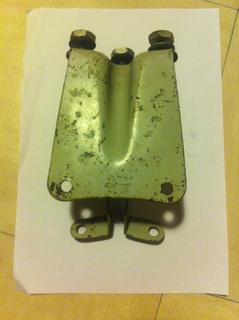

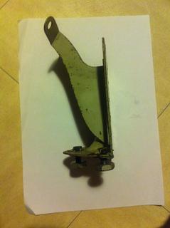

Voilà a quoi ça ressemble.
Facile a réaliser toi-même
Re: fixation nourrisse jerrican vespa
Jamais vu en général ç est un fer plat qui. Est pris avec les deux écrous de la roue de secours et il y a une tige filetée au milieu du fer plat qui part à la perpendiculaire pour ressortir côté. Extérieur nourrice

merci beaucoup pour ta photo
c'est une pièce d'origine ou c'est toi
qui là refait ?
je doit voir avec mon support de roue de secours comment
assembler le tout
C'est bien ce que je te dis un fer plat avec deux trous qui correspondent à l entre axe des deux écrous horizontaux et ensuite la tige filetée au milieu ç est très facile à faire

Ma pièce est le montage d'origine - elle est NOS
Si non, mes nourrices sont fixées comme un enjoliveur

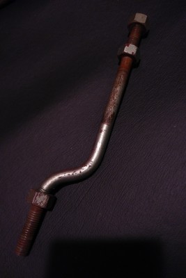

Je n en doute pas. Sur la pièce d origine qui devait se visser sur le quatrième Trou libre de la jante par contre ç est très Facile à faire il suffit d acheter une tige filetée.
Au brico du coin de lui donner le s et de la couper à la bonne longueur y en a pour un quart. D heure à tout casser
Message par Kikodom »
Benjamin204 a écrit :Ma pièce est le montage d'origine - elle est NOS
Nos peut être pas... vu les traces de montage...
J’ai cette faxation aussi :=D;
