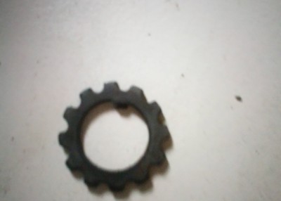

Je vais donc lancer un appel aux tontons... Quelqu'un aurait une clavette pour le volant magnétique ? Ou un tuyau pour une équivalence ? Apparemment elle est moins large que les standards actuels...
Après remontage du moteur (à blanc), il me reste une rondelle cannelée, elle ressemble à un engrenage ⛮ mais c'est bien une rondelles auriez vous une idée de l'endroit où elle se positionne svp ?

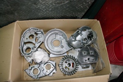

Salut les tontons !
Merci GG s57c pour ta proposition ! Je te contacte demain !

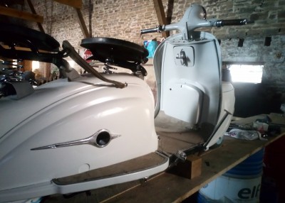

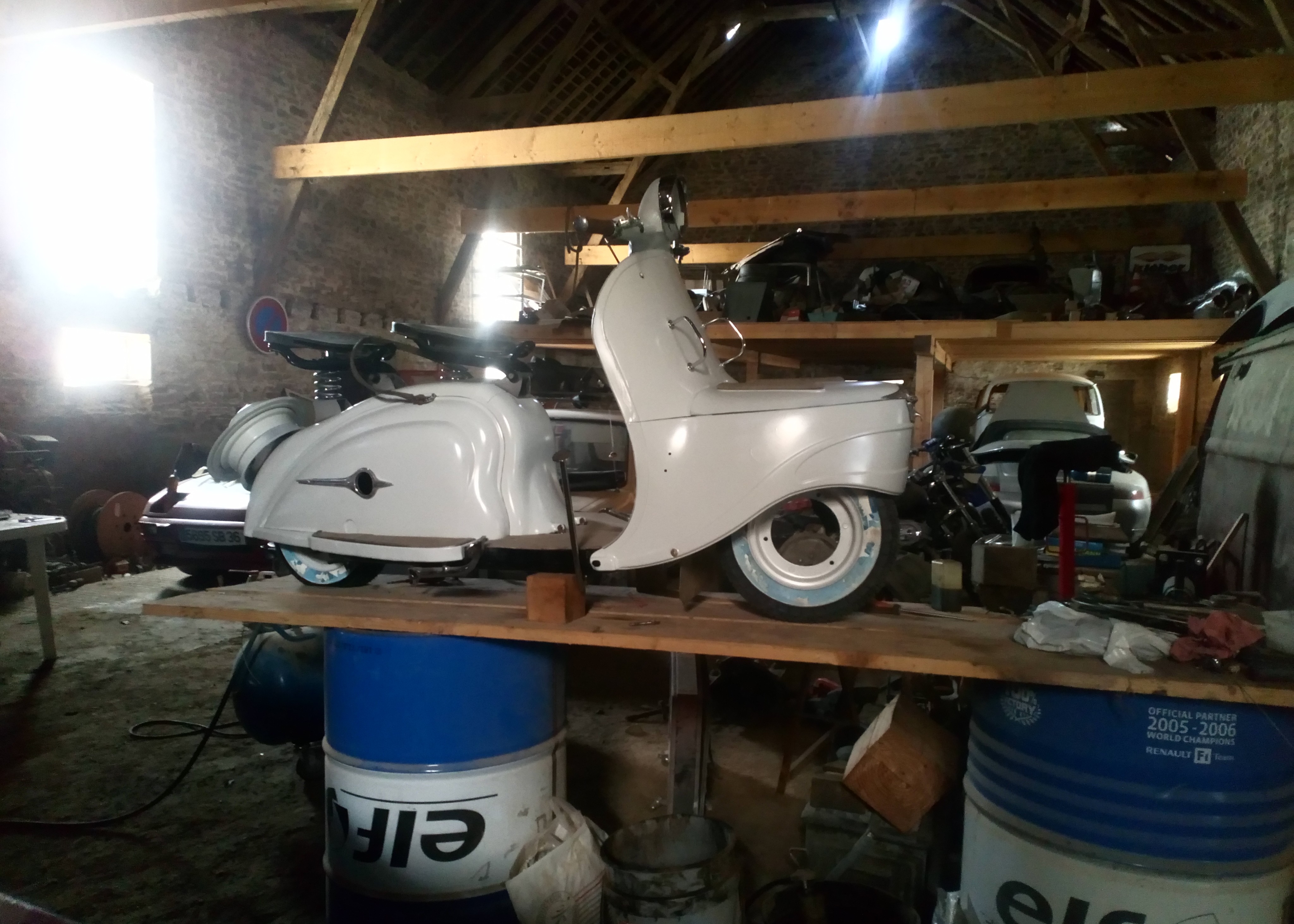

Si ça[color veut bien marcher voici quelques photos de la bête et de la fameuse rondelle !
Bonne soirée et merci les scooteux
ggs57c
Messages : 150
Localisation : ORLEANS
Re: Restauration s57b dans l'Indre
Message par ggs57c »
D'après la photo, il doit sûrement s'agir de la rondelle "frein"[*] de la vis fixant la cloche d'embrayage au vilebrequin. CORRECTION NON CE N'EST PAS LA RONDELLE DE LA CLOCHE (celle de la cloche comporte des ergots rentrant dans les cannelures du vilebrequin)
Fais bien attention à l'ordre des joints spis/entretoises/roulement du vilebrequin. J'ai l'éclaté si tu veux, il diffère des moteur de type 55TA car les joints spis remplacement les rondelles/feutres.
Aussi important, à l'origine les joints papiers sont collés à la pâte "L'hermétique" que l'on trouve toujours, il faut faire attention à ne pas boucher le canal d'huile sur la rampe du crabot (côté pignon de sortie de boîte)

Re... Il me semble que ce n'est pas la rondelle frein, de mémoire elle est en place et à une forme plus complexe sur l'extérieur, pour les joints, ça va être la foire, j'ai une pochette de joints papier neuve mais j'ignore si c'est le bon modèle... Pour l'hermetique j'en ai en stock ! 8)
Mais il semble y avoir des spys en vrac dans les cartons que je n'ai pas encore présentés sur le moteur... On verra bien... :roll:

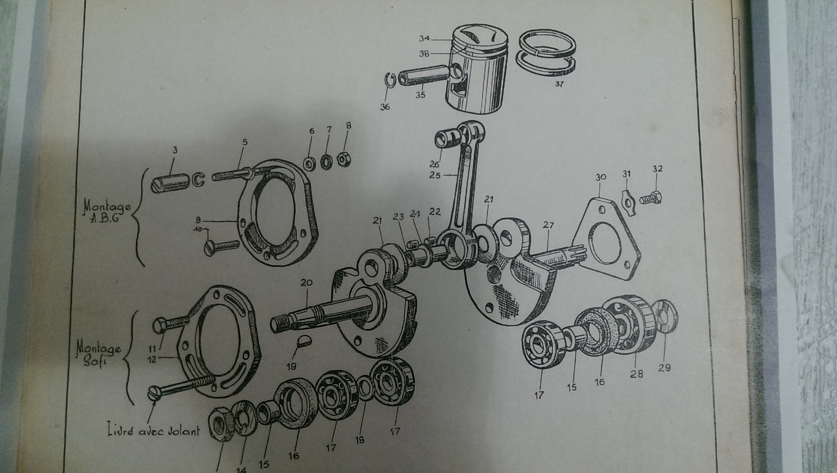

Je crois avoir trouvé, il doit s'agir de la rondelle frein de l'écrou appuyant sur le tube entretoise (faisant étanchéité avec le joint spi coté volant magnétique. Je convertis l'éclaté en PNG et le poste d'ici quelques minutes !
....et voici !

Tu n'as peut être pas la bonne pochette de joint. Sur le S57, les carters diffèrent un peu notamment avec l'adoption des joints spis.
La rondelle que tu nous présente (que je pense être la rondelle coté volant magnétique n'est pas d'origine (normalement ronde avec un cran se glissant dans le vilebrequin), c'est un modèle plus recent en étoile mais qui de toute façon bloquera sans problème ton écrou.

La rondelle que tu nous présente est bien sans aucun doute la rondelle frein qui bloque l'écrou qui vient en appui sur les bagues de roulement de vilo côté allumage.
Celle que tu as n'est pas d'origine (mais on s'en fout) , elle possède encore l'unique dent interne qui vient s'insérer dans une rainure du vilo mais il te manque une dent externe plus longue (qui a du casser au démontage, c'est assez courant avec les rondelles frein)
Cette pièce est très facile à retrouver car ses dimension sont standardisées : il faudra juste un peu la modifier à la Dremel
