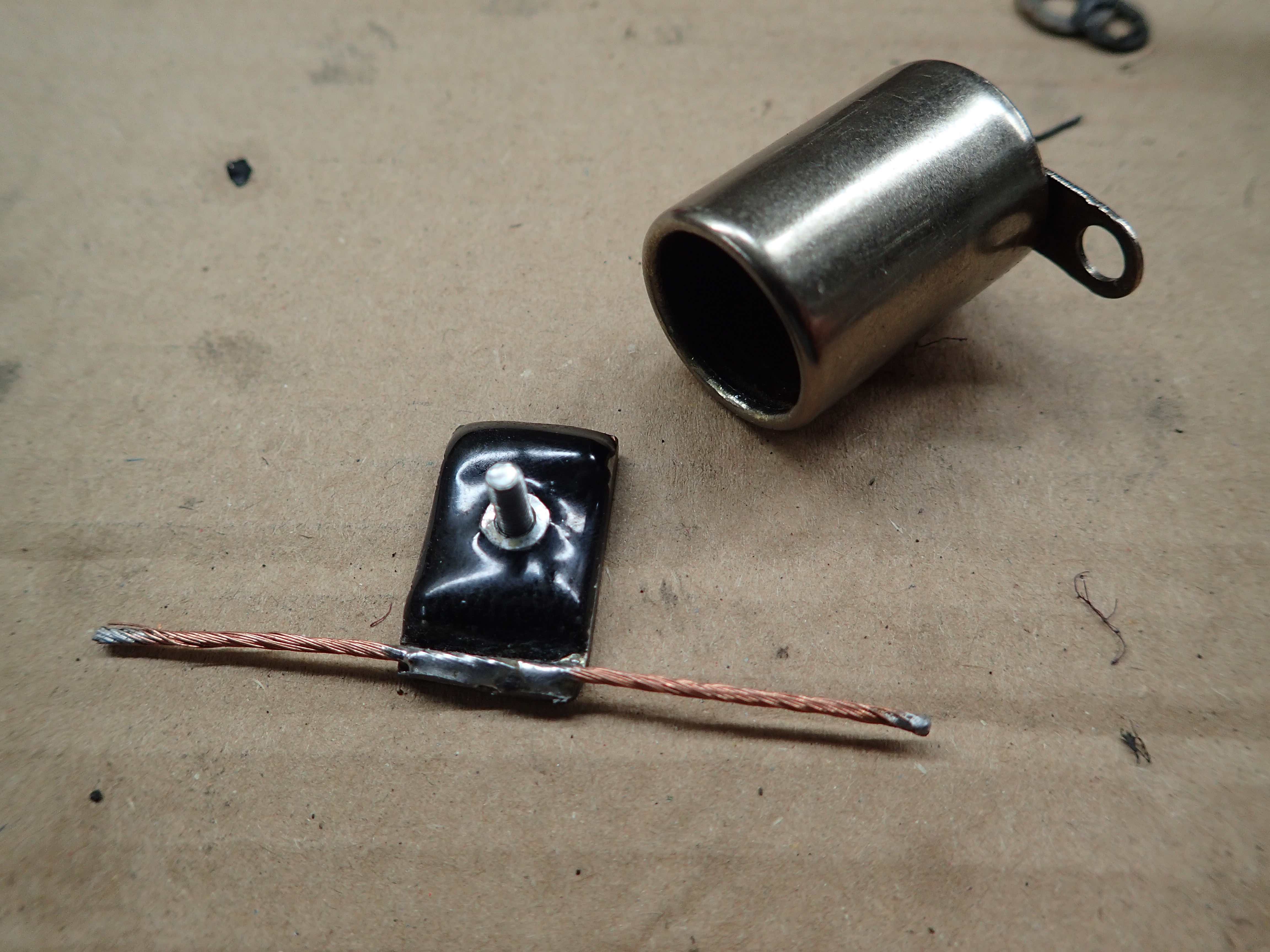

Non... il y a beaucoup mieux:ce sont des condos CMS: ils sont beaucoup plus petit et on une tension de claquage bien supérieure
Désolé le lien au dessus ne fonctionne pas, je retente
http://www.motobecane-club-de-france.or ... 35#p176760
Sinon vous allez sur les site du Motobecane Club de France puis rubrique "truc et astuces" puis "condensateur magique"
une fois monté ça ressemble à ça :
Sur cette photo , j'ai meulé la patte de fixation (circuit imprimé en epoxy) pour y souder un fil de cuivre qui sera ensuite soudé au boitier préalablement évidé
Les 4 condos CMS sont noyés sous la résine noire:
C'est un montage série-parallèle qui comprend 4 "chips": même si un condo claquait, il en resterait encore 3 : c'est indestructible
ce montage est adopté depuis longtemps par le pros qui restaurent les magnéto Novi/Lucas/Lavalette... il y a beaucoup de sites anglais qui en parlent

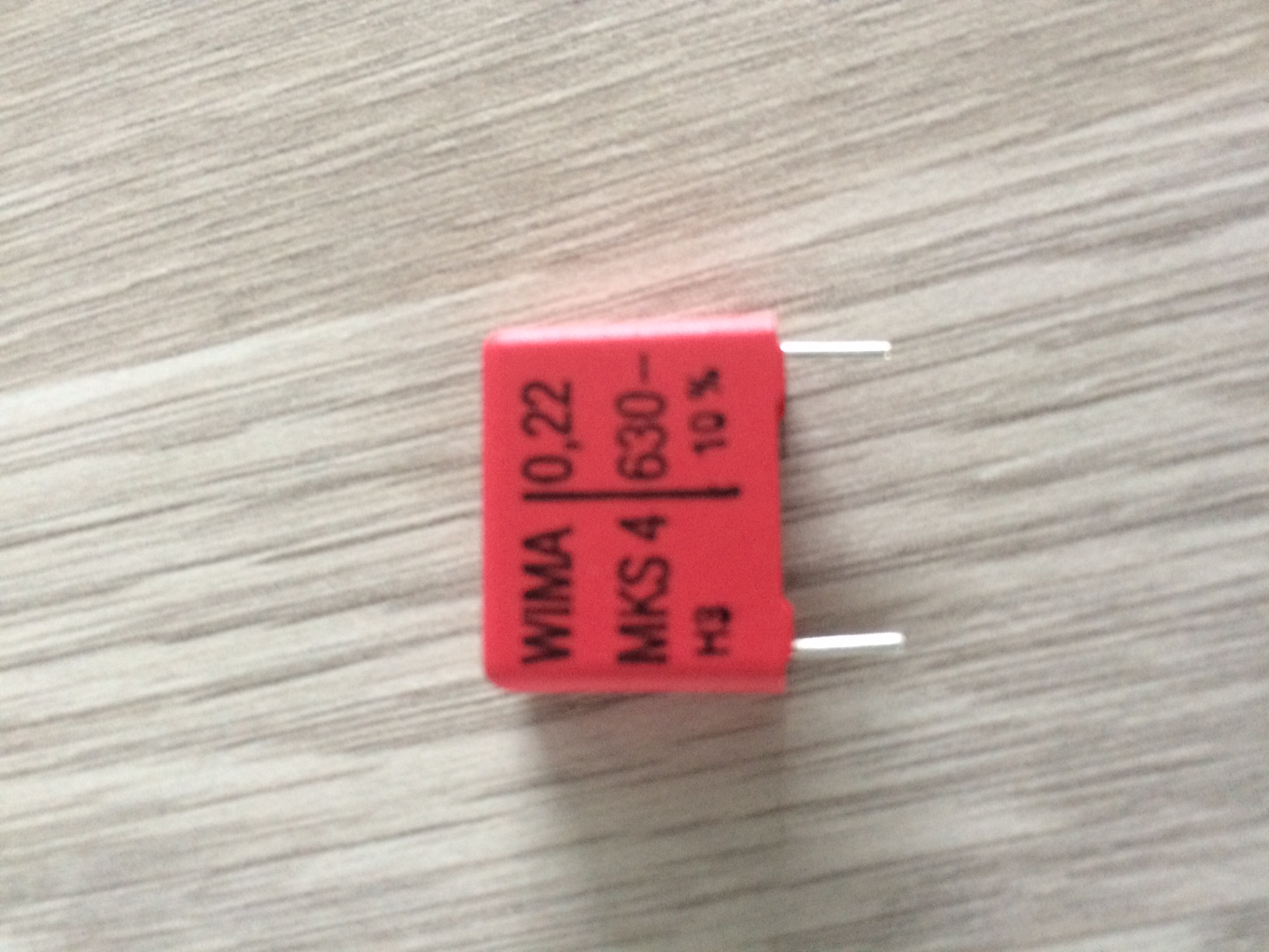

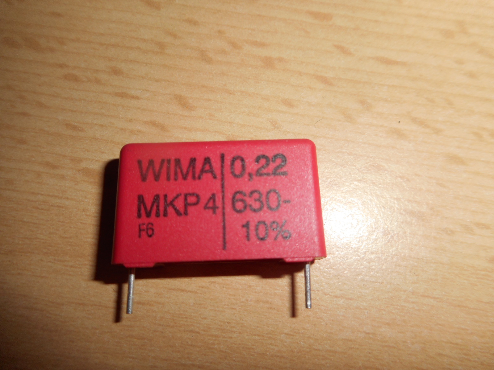

Pas de problème j'envisagerai cette option si le condo refait claque
J'ai également trouvé les condos WIMA MKS que j'adapterai si besoin dans le vieux boîtier
Et si ca me saoule je contacterai la personne dont tu me parles
Bonne journée et merci tout de même pour le contact

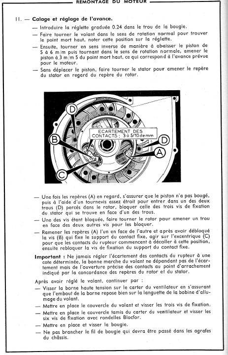

Bon, condo refait à neuf il y a quelques jours et problème persistant
premier coup de kick étincelle et chaque coup de kick faisait que l'étincelle diminuait, après 7-8 tentatives , plus d'étincelle !
donc après le condo j'ai acheté une borne haute tension
je l'ai donc changée et problème réglé .
maintenant le moteur tourne bien , accélère bien, mais dès qu'il est en charge il ne prend pas ses tours et si j'insiste çà pète bien comme il faut (remarque, çà nettoie la tuyauterie
), j'en déduis , et arrêtez moi si je me trompe , que c'est un problème d'avance à l'allumage !
je suis parti donc d'une avance max (à fond anti-horaire) et je remonte petit à petit.
n'y aurait il pas une méthode sans outils barbare ?

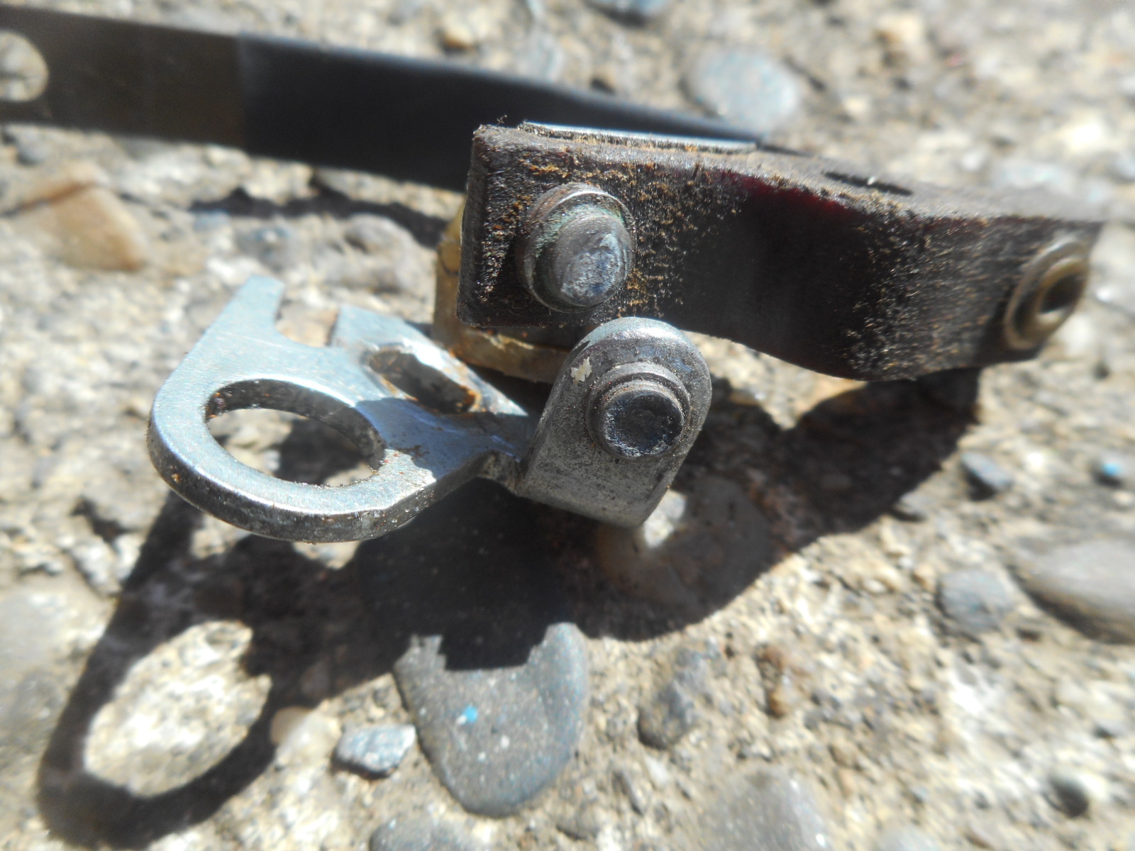

salut perso je mets le plateau pleine avance comme ça le probléme est résolu en 3mn de toute façon quelque soit la position du stator ça doit pas péter donc ton probléme ne vient pas de l'avance as tu essayé avec une autre bougie? voir aussi du coté de l'électrode peut etre réduite légèrement, n'y a-t-il pas une micro fuite dans le réseau fil du plateau voir avec la coupure moteur?, vérifier l'antiparasite en faisant un branchement direct ? sinon essaye avec un autre condo( de 4l de mobylette) en externe meme si le tien est neuf voila déjà quelques pistes.
Re: Condensateur
Merci McDouve pour ces pistes,mcdouve a écrit :salut perso je mets le plateau pleine avance comme ça le probléme est résolu en 3mn de toute façon quelque soit la position du stator ça doit pas péter donc ton probléme ne vient pas de l'avance as tu essayé avec une autre bougie? voir aussi du coté de l'électrode peut etre réduite légèrement, n'y a-t-il pas une micro fuite dans le réseau fil du plateau voir avec la coupure moteur?, vérifier l'antiparasite en faisant un branchement direct ? sinon essaye avec un autre condo( de 4l de mobylette) en externe meme si le tien est neuf voila déjà quelques pistes.
J'ai déjà isolé les fils sortants du + condo avec de la gaine thermo
car ils étaient en piteux état ,ceci dit j'ai pas fait le fil reliant la bobine haute tension aux vis platines , ce que je vais faire.
Pour le terme pleine avance c'est bien tourner le plateau à fond vers la gauche ?
Quelle bougie utilises tu pour le S57?
Pour les vis platines si je comprends bien , elles doivent bien être en contact excepté au passage du point bas de la came du volant magnétique qui correspond au point haut du piston ? ( est ce clair ?
Lorsque le moteur tourne , il y a un arc électrique qui se produit au niveau des vis platines
Je vais me procurer un autre condo pour tester et voir le branchement en direct de la bougie
Désolé pour toutes ces questions mécaniques de base mais je n'ai jamais fait de Meca et j'essaie d'apprendre

pour la bougie un b7hs fera l'affaire, le rotor tournant dans le sens anti horaire pour avoir pleine avance au niveau du plateau il suffit de le tourner a fond dans le sens horaire sinon essaye de diminuer un chouya l'écart du rupteur des fois ça peut suffire a régler le probléme, ton rupteur est-il neuf ou en bon état? pour l'arc électrique meme avec le meilleur condo du monde j'ai remarqué qu'il était toujours présent certe amoindri.

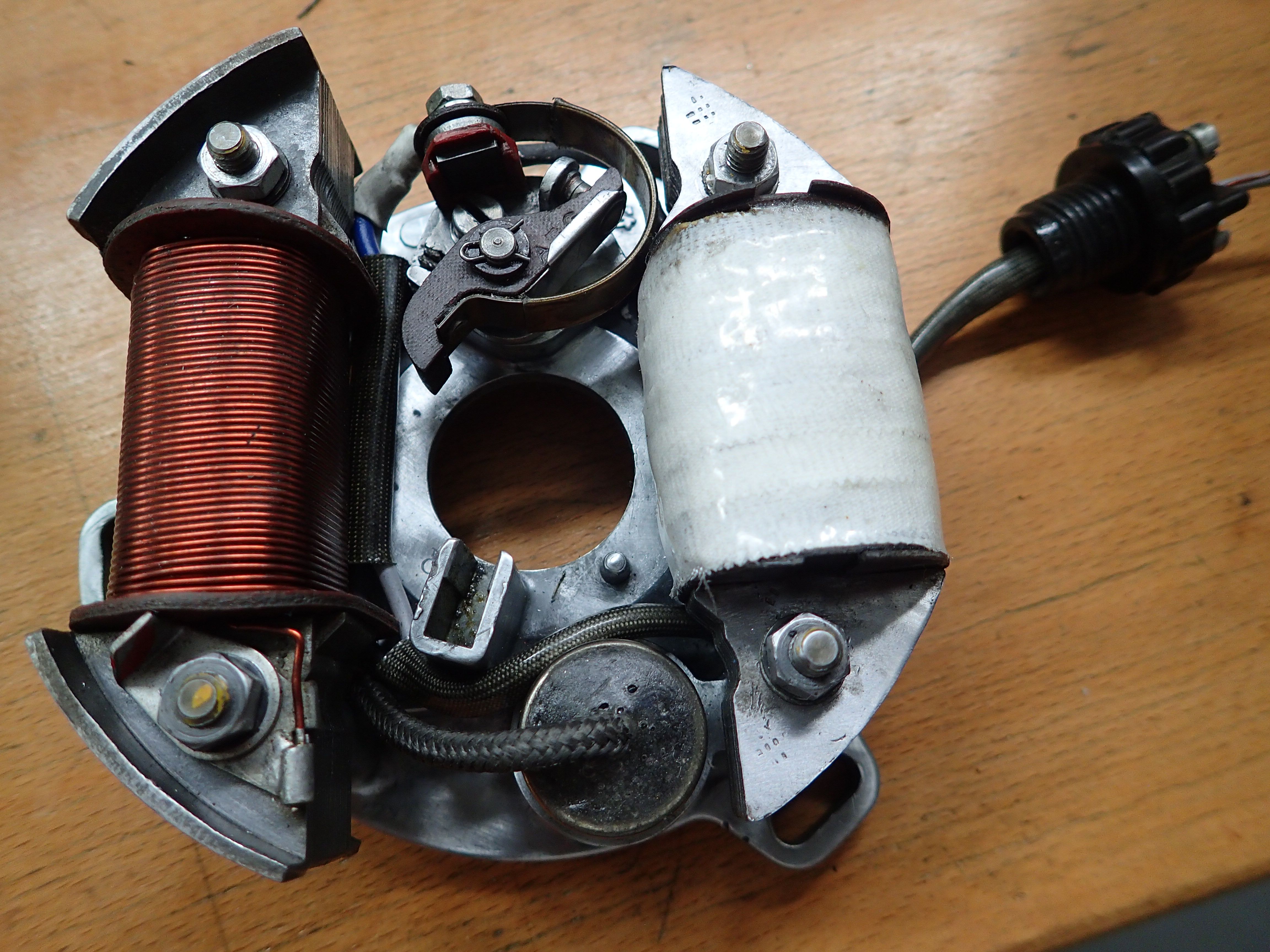

Salut ... les signes que tu décris à savoir:
-étincelle au rupteur
-pets dans le pot (ou dans le carbu)
-étincelle qui diminue avec le temps...
Et bien tout ça ... signe parfaitement les symptômes d'un condo HS ... même si le tiens est refait à neuf
Comme le disent Mcdouve et Pujol: essaye avec un autre condo par acquis de conscience
Tant qu'à tout démonter, il faut effectivement que toutes tes connexions soient propres et remises à neuf: avec un 2 temps si l'allumage est capricieux c'est la panne assurée et le emmerdes garantis donc ça vaut le coup de prendre bien soin de cet allumage;
Un allumage ça doit ressembler à ça
remarque:
-il manque sur la photo le feutre de lubrification de la came (retaillé dans un disque de lustrage Dremel: parfait
-le condo est un condo CMS (fluky) noyé à la résine époxy dans un boitier de condo ancien

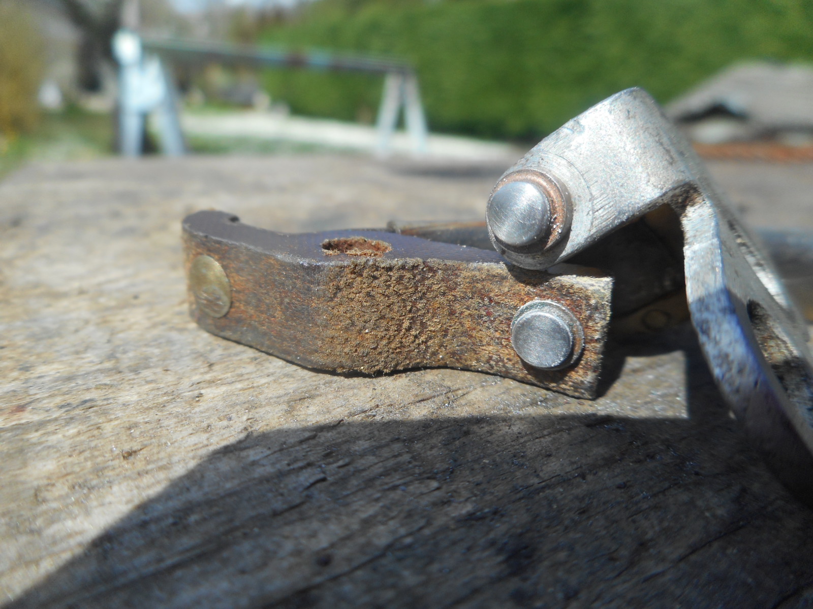

Si tes rupteurs sont HS et que tu ne trouves pas en neuf, tu peux les envoyer chez Pilatte à Houilles pour remplacer les grains.

Bougie changée B7HS et avance max.
le moteur en charge fonctionne légèrement mieux mais en 3eme ca rame sévère et si j'insiste à l'accélération ca pete grave !
J'ai acheté un condo de 4l que je monterai en externe cette fin de semaine pour voir si ça va mieux .
Si non je vais démonter les vis platinées qui m'ont pourtant l'air propres , pour les envoyer à l'adresse indiquée par Pujol
Voilà voilà .
Voilà voilà .

Bon, j'avais 3h00 devant moi avant de repartir au taf
J'ai bricolé à tout hasard un truc adaptable avec un condo que j'avais commandé en prévision d'un essai
En attendant de trouver un condo similaire à l'origine ,y a pas de raison que ça marche pas , autrefois ça fonctionnait bien .
À ma grande surprise , le moteur prend mieux les tours en charge , c,est pas encore pleinement satisfaisant mais à défaut pour l'instant ça fonctionne

Probleme de pétarade résolu , il y avait le fil de la bobine haute tension qui était blessé
Donc réparation et tout est rentré dans l'ordre
Du coup je pense que je remettrai le condo d'origine pour m'assurer que tout fonctionne comme à l'origine

super,le grand classique d'une fuite dans le réseau fil.
