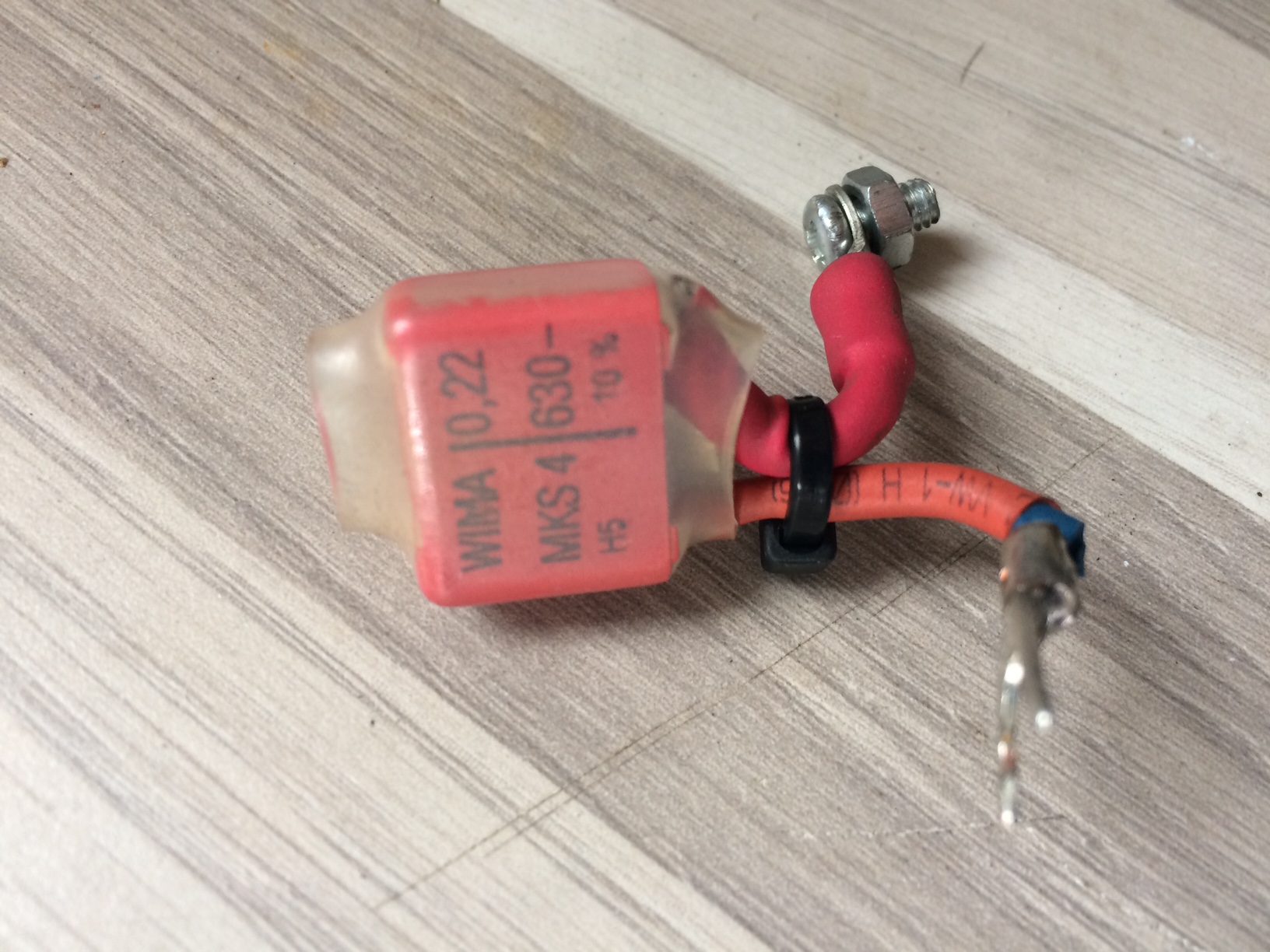

Bon, condo refait à neuf il y a quelques jours et problème persistant
premier coup de kick étincelle et chaque coup de kick faisait que l'étincelle diminuait, après 7-8 tentatives , plus d'étincelle !
donc après le condo j'ai acheté une borne haute tension
je l'ai donc changée et problème réglé . :=p:
maintenant le moteur tourne bien , accélère bien, mais dès qu'il est en charge il ne prend pas ses tours et si j'insiste çà pète bien comme il faut (remarque, çà nettoie la tuyauterie :=): ), j'en déduis , et arrêtez moi si je me trompe , que c'est un problème d'avance à l'allumage !

J'ai bricolé à tout hasard un truc adaptable avec un condo que j'avais commandé en prévision d'un essai
En attendant de trouver un condo similaire à l'origine ,y a pas de raison que ça marche pas , autrefois ça fonctionnait bien .
À ma grande surprise , le moteur prend mieux les tours en charge , c,est pas encore pleinement satisfaisant mais à défaut pour l'instant ça fonctionne :ouf:
