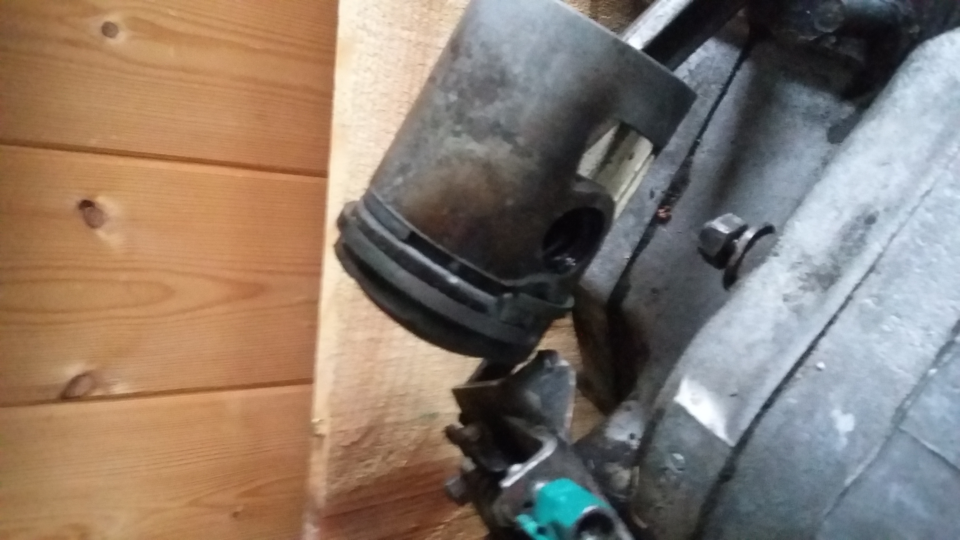

Je confirme il s'est bien grippé ou serré je ne sais pas en essayant de démarré au kick.
j'ai sorti le moteur du chassis et en essayant de sortir le piston ,il est bien coincé .
comment faire pour décoincé sans faire trop de dégâts.
merci d'avance.

Re: S57 1957
Tu as démonté la pipe d'admission ?
Un "corps étranger" est peut-être rentré par là ? => Embout de câble, chiffon, vis ??? J'imagine que tu as fait les essais moteur tournant sans filtre à air ?
Tu as enlevé les quatre écrous en bas du cylindre comme mcdouve te l'a conseillé ? Dans ces conditions le vilebrequin est-il relativement libre en rotation ?

confection d'un arrache piston et diagnostique :un segment cassé et un petit trou dans le piston .
Re: S57 1957
Le cylindre a souffert ?

Purée c'est pas cool ça: moi qui suis habitué uniquement aux 4 temps, je n'avais imaginé qu'un segments cassé pouvait se mettre de traviole dans une lumière et tout bloquer ... quand je dis qu je n'aime pas les deux temps :diable:
Bon, aller courage: c'est pas non plus la cata: un haut moteur de S57 ça se trouve plus facilement que le scooter sentier : j'ai cru en voir un récemment sur LBC réalésé en 52mm à un prix abordable : t'auras plus de pêche :-)
Courage !!! Tu vas y arriver et ces déboires ne feront que renforcer ta connaissance de ton véhicule: tu te dis peu calé en méca mais yu vas bientôt être un vrai expert à ce rythme :=D:
Il est probable que le segment était déjà cassé avant tes essais et a bougé: c'est pour cela que à chaque achat de mes deux roues, je commence par tout mettre en pièce : on ne sait jamais ce qu'on va trouver et mes plus désagréables surprises l'ont été avec des moteurs sois disant "refaits à neuf" par leur précédent proprio ....
Normalement, j'imagine que le pions de tierçage des segments sont disposés de façon à ce que l'extrémité des segments (plus propice à la casse qu'un plein milieu) ne soient jamais en face d'une lumière... mais parfois ces pions ont disparus ou sont tellement abimés qu'ils ne jouent plus leur rôle...
Tiens nous au courant et encore un fois ... c'est pas la fin du monde

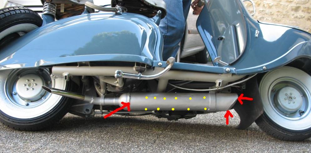

question : quelle est la meilleur combine pour décalaminer le pot d'échappement ,il est très encrassé.
merci d'avance.
Messages : 2275
Re: S57 1957
pour décalaminer 2 solutions 1 mettre le pot sur des braises bien rouges ( l'été le barbeuc l'hiver le poéle) et une fois trés chaud le taper avec un maillet en bois ou un marteau ( gentiment) pour décoller la calamine et la faire sortir par l'entrée du pot bon cette méthode a ses limites car les pots de peugeot sont conçus avec une espéce de vis sans fin a l'intérieur ou la calamine est relativement bloquée aprés l'autre variante c'est d'ouvrir tout le long la marmite a la disqueuse équipée d'un disque 1mm afin d'enlever cette fameuse torsade tout nettoyer a la brosse l'ideal étant un sablage puis tout replacer et refermer bon la c'est du boulot mais le résultat est parfait tout en sachant qu'il n'y a aucune refabrication et que les occases sont inexistantes et meme si par chance tu en trouvais un y'aurait de grandes chances qu'il soit bouché, voila.

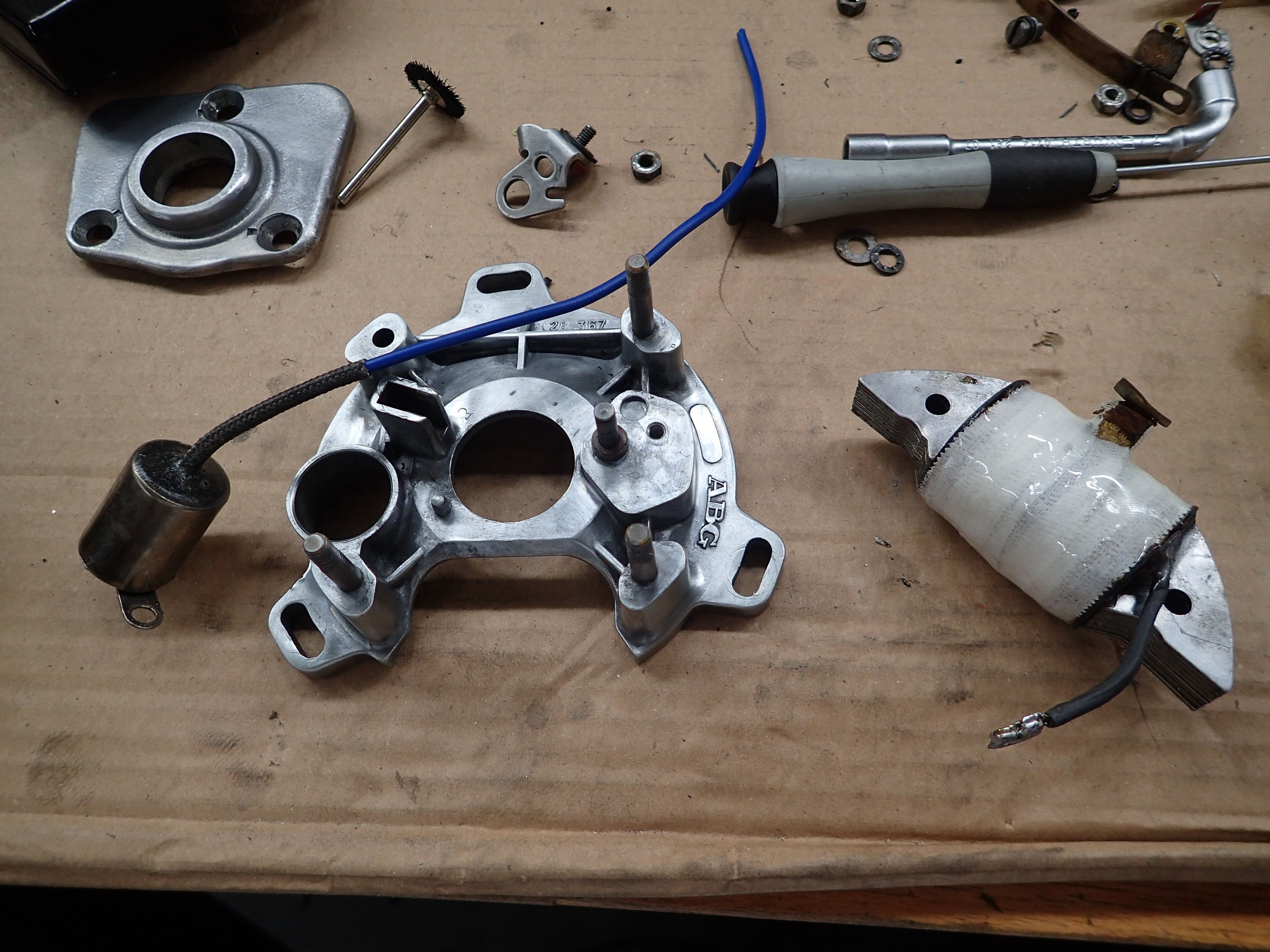

j'en ai profiter pour nettoyer la partie allumage, avez vous des photos du montage du condensateur à l'extérieur et le condensateur de 4 L fonctionne parait il ?
quelle reference .
Re: S57 1957
Tu peux monter n'importe quel condo automobile
Perso, j'ai fait ce montage récemment... Pour le moment ça fonctionne mais j'ai fait peu de Km !
L'avantage c'est que les condos sont très accessibles et donc facilement interchangeables. Mais ils sont peut-être un peu trop éloignés du volant magnétique ? A suivre...
Regarde sur le forum, d'autres le fixent à côté du bornier de sortie de volant magnétique.
Messages : 2275
Re: S57 1957
salut le condo tu le mets ou tu veux y'a pas de régle quand a l'éloignement aucune influence.

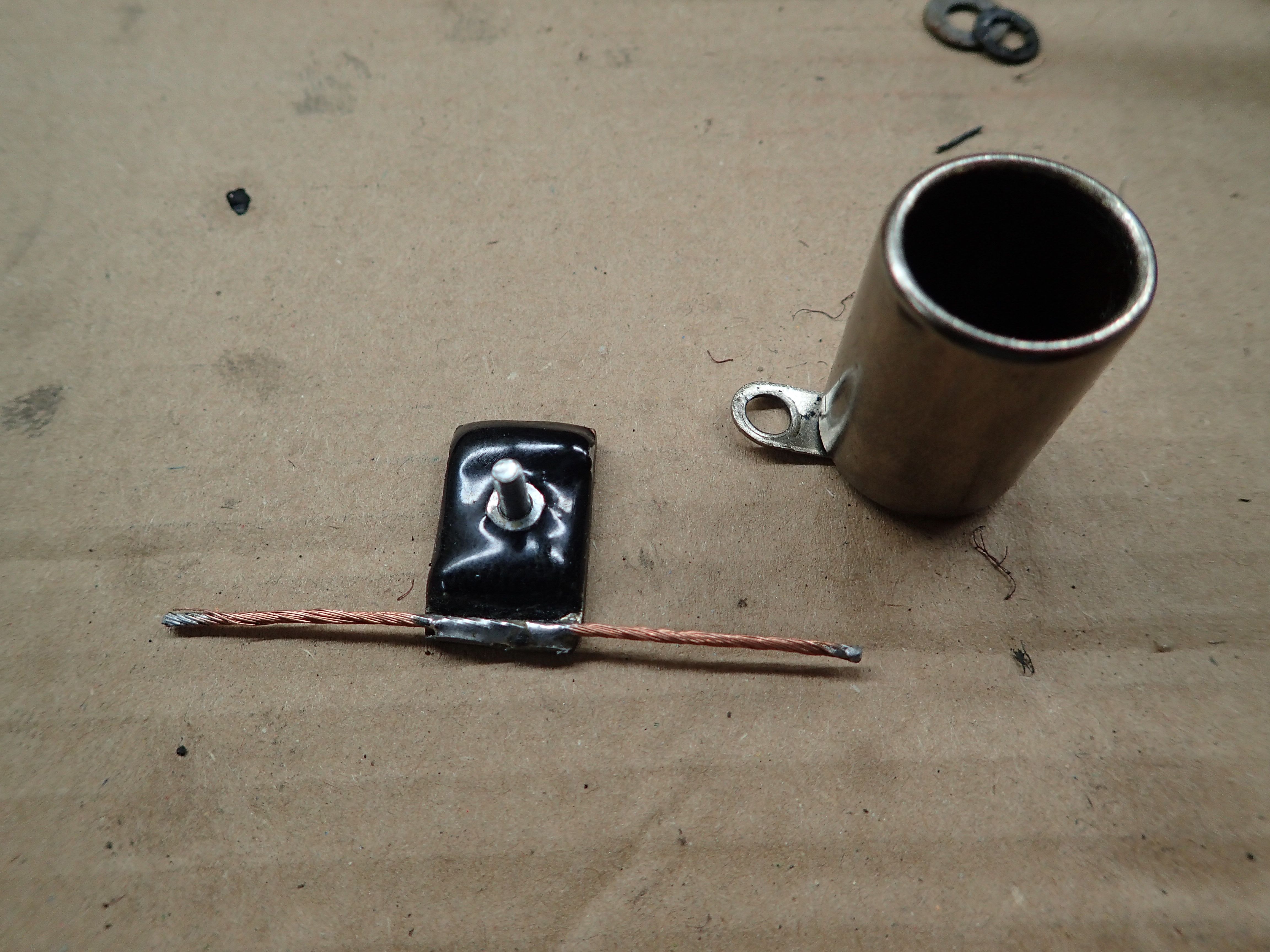

Sujet déjà abordé dans un autre post: je vous recommande chaudement de passer au condo CMS : ils sont "virtuellement" indestructibles avec une tension de claquage de 1000 V et monté en série parallèle.
Vous pouvez le monter à l'extérieur (pour les septiques... mais vous ne le resterez pas longtemps) ou même le réintégrer à son emplacement d'origine.
Les performances sont même légèrement améliorées ... psychologique ou réel ... moi j'ai bien vu la différence avant/après mais pour en avoir le coeur net il faudrait faire un vrai test comparatif sur el meêm moteur avec un inverseur
Le condo terminé: inséré dans son boitier d'origine et coulé dans la résine epoxy. Fil électrique multibrin 0.8mm2 gainé en gaine coton pour le look
Le condo CMS<br />J'ai soudé un fil de cuivre qui sera plié en U et relié et soudé à l'étain en deux point au fond du boitier (masse). Le fil du condo (rupteur) est relié à la vis centrale du CMS (écrou de 4mm)
Le condo CMS

salut oui je connais j'en ai acheté quelques un aprés sur tes photos je comprends pas comment tu fais rentrer le condo electronique (qui a une forme rectangulaire) a plat dans le boitier du condo d'origine vidé qui a une circonférence inférieure au rectangle de plus normalement les condos d'origines sont en patte haute.

-tu as raison, le boitier que j'ai utilisé provient d'une D45s : il se trouve (hasard) que son boitier passait juste en force dans le logements de la platine ABG : je l'ai donc rentré par l'arrière de la platine, la patte désormais inutile a néanmoins été conservée et vient en butée sur la platine: un fois la platine vissée sur la volute, le condo est donc coincé et fait un bon contact avec la masse.
-Je ne rentre pas le CMS à l'horizontale mais à la verticale (il est plus long que large) c'est pour cela que je fixe le cable avant de tout noyer dans la résine: comme dans le passé, il y a les condos à câble et les condo à vis centrale...
De plus si tu a acheté ces condos à Flucky (forum Motobecane Club de France) et bien tu peux observer par transparence du circuit imprimé (au verso) qu'il y a un peu de marge et que tu peux "raboter" légèrement les bords du circuit imprimé sans mette en danger les 4 CMS...
Voilà tu sais tout ... :=D:
Cela dit, l'intégration dans un boitier et sur la platine n'apporte rien sur un plan fonctionnel : c'est juste pour le fun. :=D;
Comme je le proposais ci dessus, ceux qui installent à l'extérieur pourraient faire l'expérience de mettre un condo normal et un condo "CMS Flucky" montés en parallèle avec un interrupteur inverseur pour pouvoir tester sur le même moteur, avec le même réglage d'avance si oui ou non ces condos apportent (en plus de leur fiabilité) un "vrai plus" sur le fonctionnement du moteur. Ce qui est sûr c'est que sur ma D45s je sors au Bermascope des étincelles de plus 8mm alors que un condo moderne MBK (made in France) me donne péniblement 2 à 3mm et la couleur est beaucoup plus bleue avec le premier.
La preuve en image...
Messages : 2275
Re: S57 1957
moi j'ai acheté ceux la des 0.22 qui était la puissance d'époque le gros fonctionne parfaitement mais j'ai pas d'idées pour les mettre dans un boitier ils sont trop volumineux et ne rentre dans aucun condo vidé quand au petit j'ai pas essayé mais a souder les deux fils ça risque d'etre galére

Aujourd'hui découpe du fond du pot ,il est cabossé pour le redressé bonjour ,je ne sais pas comment m'y prendre ,j'en ai profité pour versé de l'essence dedans et ensuite avec de l'huile il a brûlé pendant un bonne heure et demi et des morceaux en vois tu en voilà sont sortis ,là il trempe dans du décape four .
J'attends toujours le piston ,ils n'ont pas l'ait d'être pressé chez Chambrier.
Messages : 2275
Re: S57 1957
aurais tu une photos de ces fameux cms car il y a une multitude de produits sur le site
Re: S57 1957
Gordini37 a écrit : Aujourd'hui découpe du fond du pot ,il est cabossé pour le redressé bonjour ,je ne sais pas comment m'y prendre
Puisque tu as coupé l'AR et sablé ton pot à l'extérieur, les points de brasure de fixation de la chicane sont visibles de l'extérieur (il y en a 2 ou 3) Tu les perces en diam 8 ou 10 et tu pourras sortir la chicane.
Ensuite tu serres un tube solide dans un étau, d'un diamètre extérieur légèrement inférieur au diamètre intérieur de ton pot, tu rentres ton échappement sur le tube et tu tapes au marteau de l'extérieur pour le redresser...
C'est peut-être pas très clair, mais c'est plus facile à réaliser qu'à expliquer !
Sur la photo : flèches rouges = meulage des soudures ; points jaunes = zone des brasures de fixation de la chicane à percer.

Question il y a un sens pour le piston ,deux partie plus basse sur le dessus ,d'après la doc que j'ai ils disent de les mettrent vers l'arrière ...?
Re: S57 1957
Messages : 2275
Re: S57 1957
exact les deux évidemments sur le dessus du piston coté admission.
Gordini37
Messages : 58
Inscription : 15 nov. 2016, 10:19
Localisation : Joué les Tours 37
Re: S57 1957
Message par Gordini37 »
Merci ,j'ai regardé sur un post et j'ai vu cette photo et le piston est remonté ,j'arrive à le tourner à la main en manoeuvrant le pignon denté.
