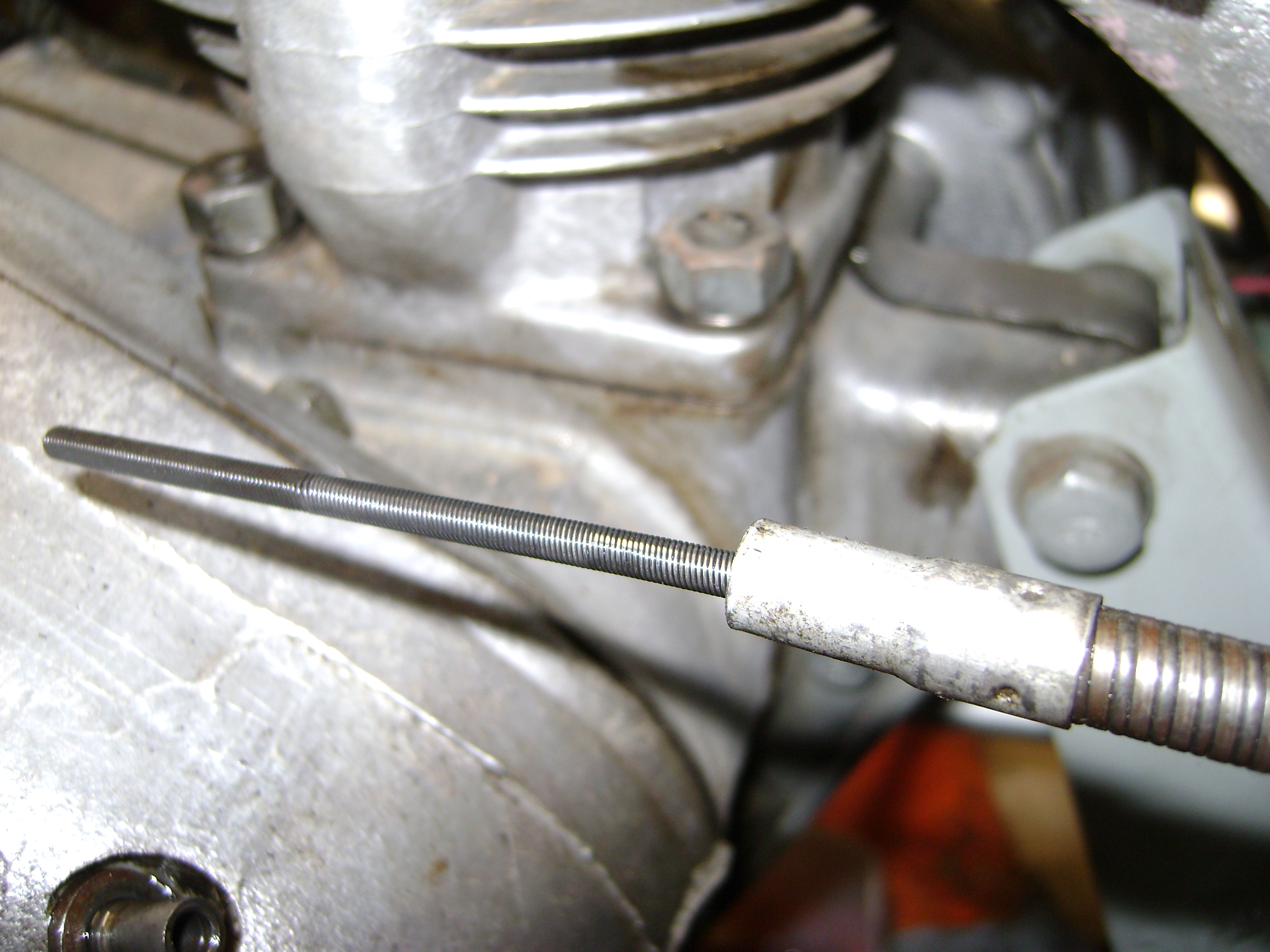

il faut que la section carrée du cable coté moteur fasse 2.8mm donc vérifier avec un pied a coulisse aprés en interne ne manque-t-il pas des piéces déja en dévissant le petit bouchon au milieu du carter il doit y avoir une vis sans fin en bronze .
Re: branchement cable compteur svp
Vue de l'extérieur...
Le câble + gaine
Le câble + gaine
Raccordement sur le carter

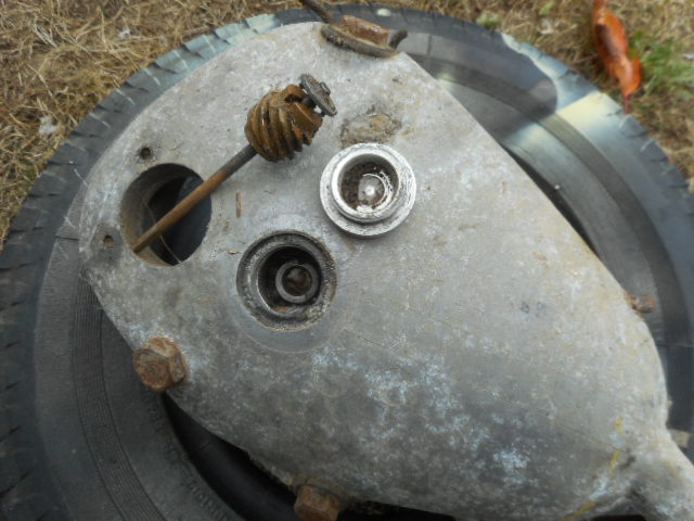

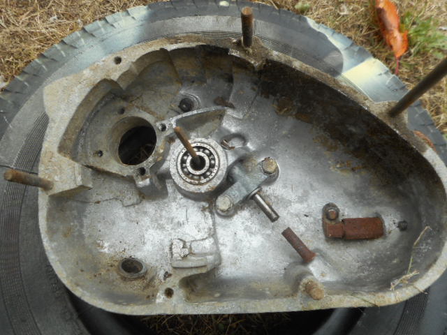

salut pas besoin de clef spéciale un petit coup de pointeau avec un marteau dans le sens anti horaire pour décoller les premiers centimétres et aprés finition du dévissage a la main voila ce que tu dois trouver.
