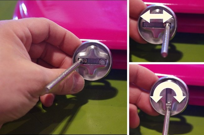

Ci joints des photos de la selle passager besoin de côtes ou d'autre photos plus en détail, no problèmo.

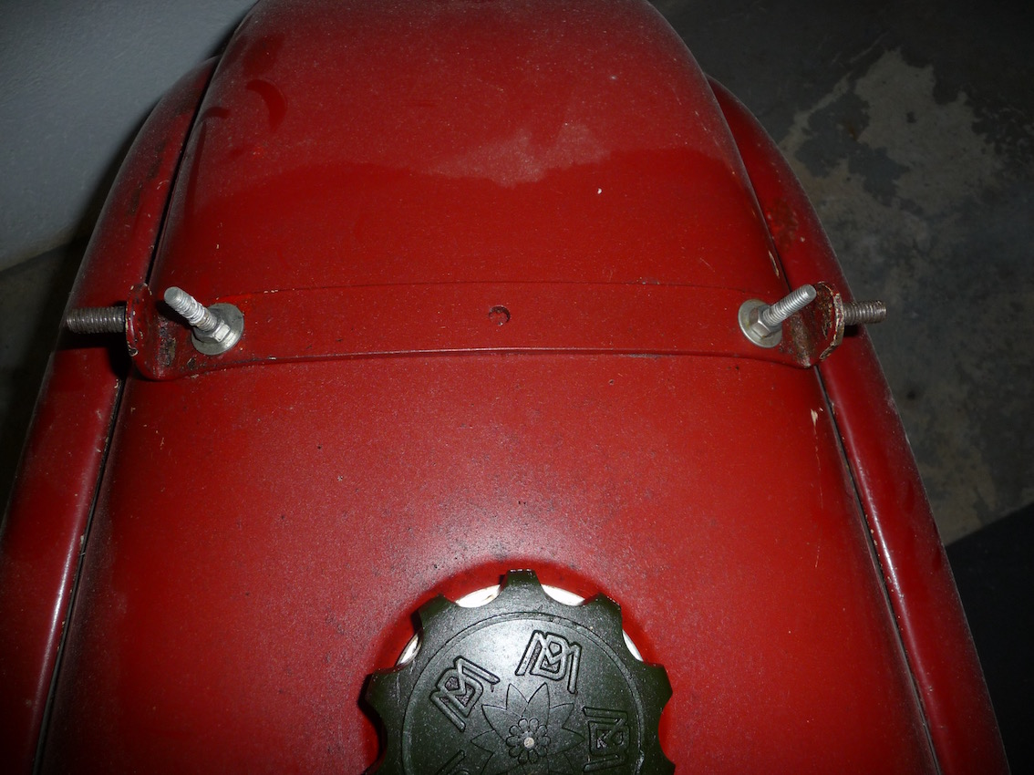

Moi j'ai ça comme montage sur mon Terrot, si ça peut t'aider!

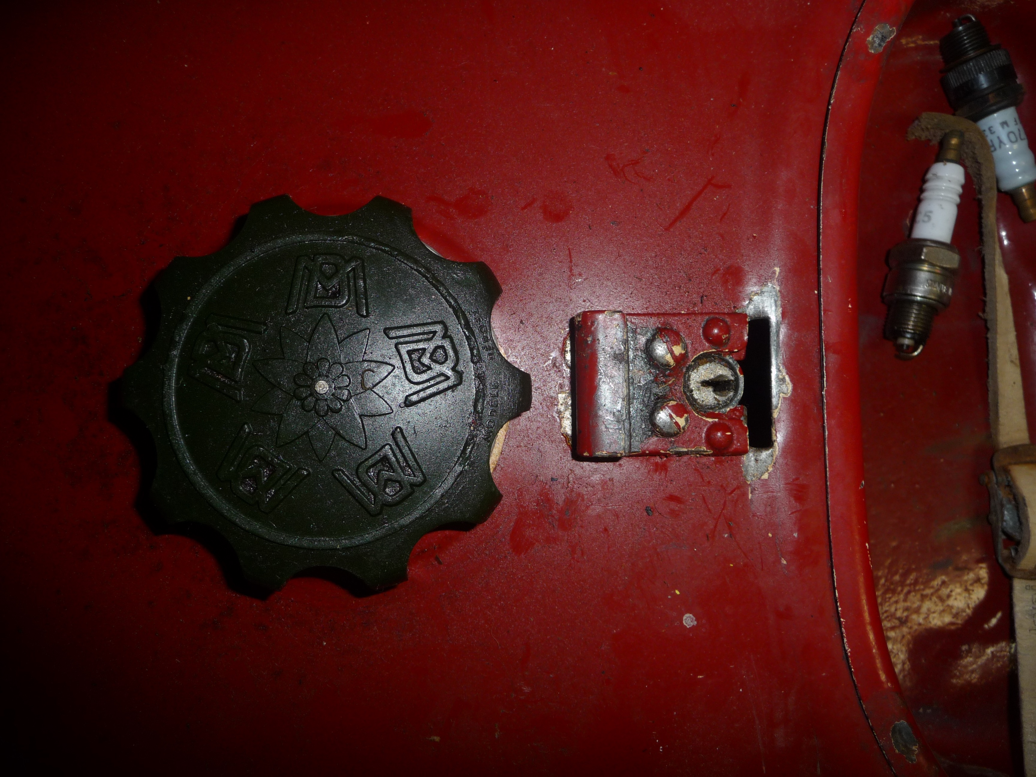

Bonsoir Frantic, donc des photos de la fixation avant de la selle arrière.
Tu me demande besoin d'autre photos plus en détail ???? No problèmo.
