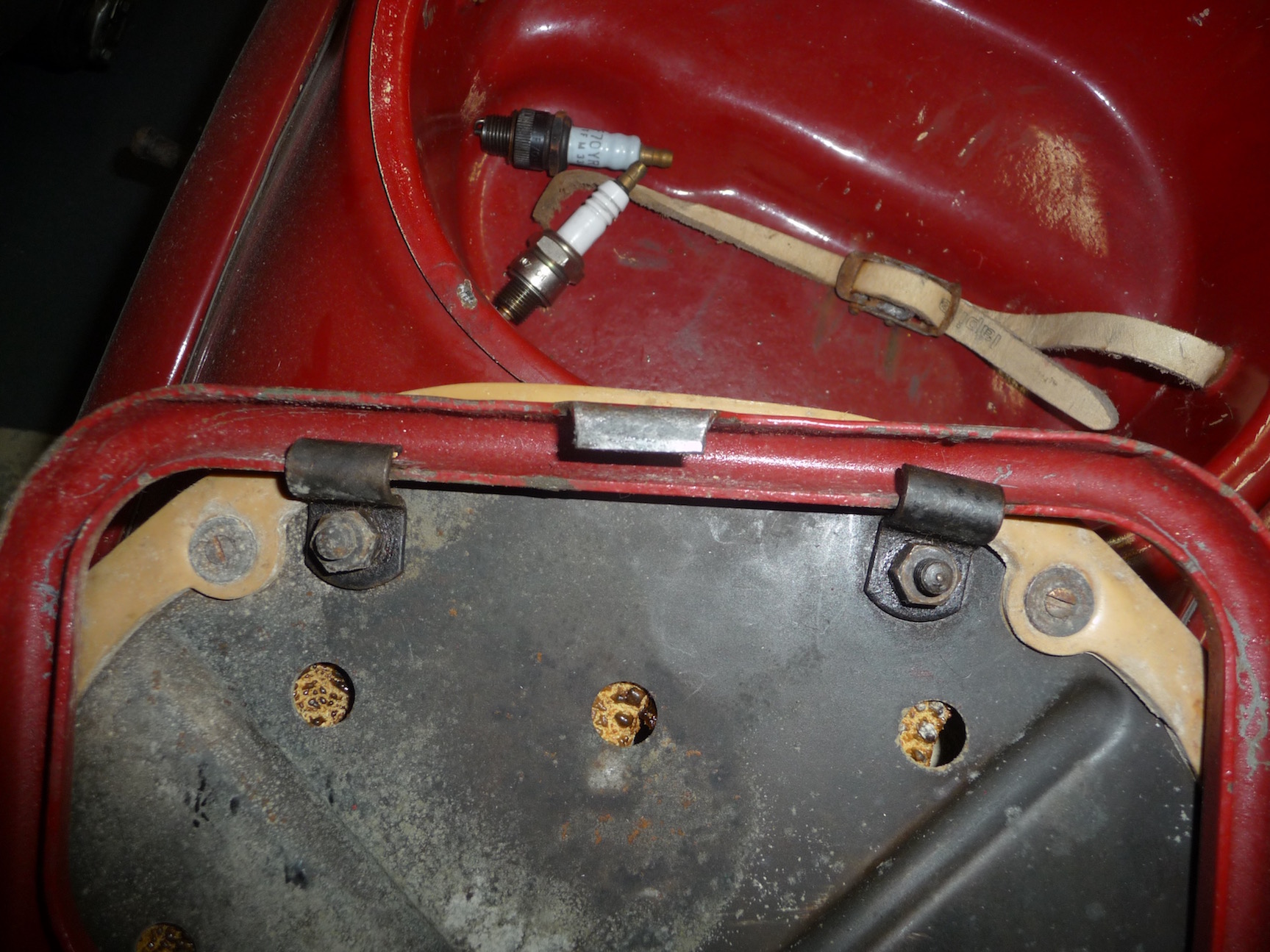

quelqu'un pourrait-il m'envoyer des photos en gros plan du système de fixation avant de la selle passager basculante svp, sur ma selle passager le support en métal (porte-bagage) n'a, à l'avant, qu'une vis incomplète et je n'ai rien sur la carrosserie... merci!

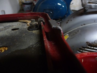

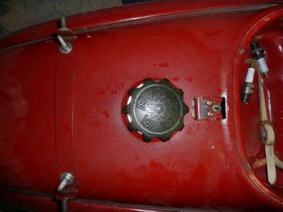

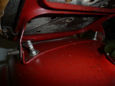

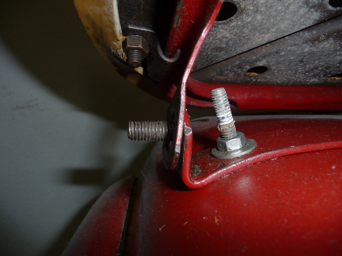

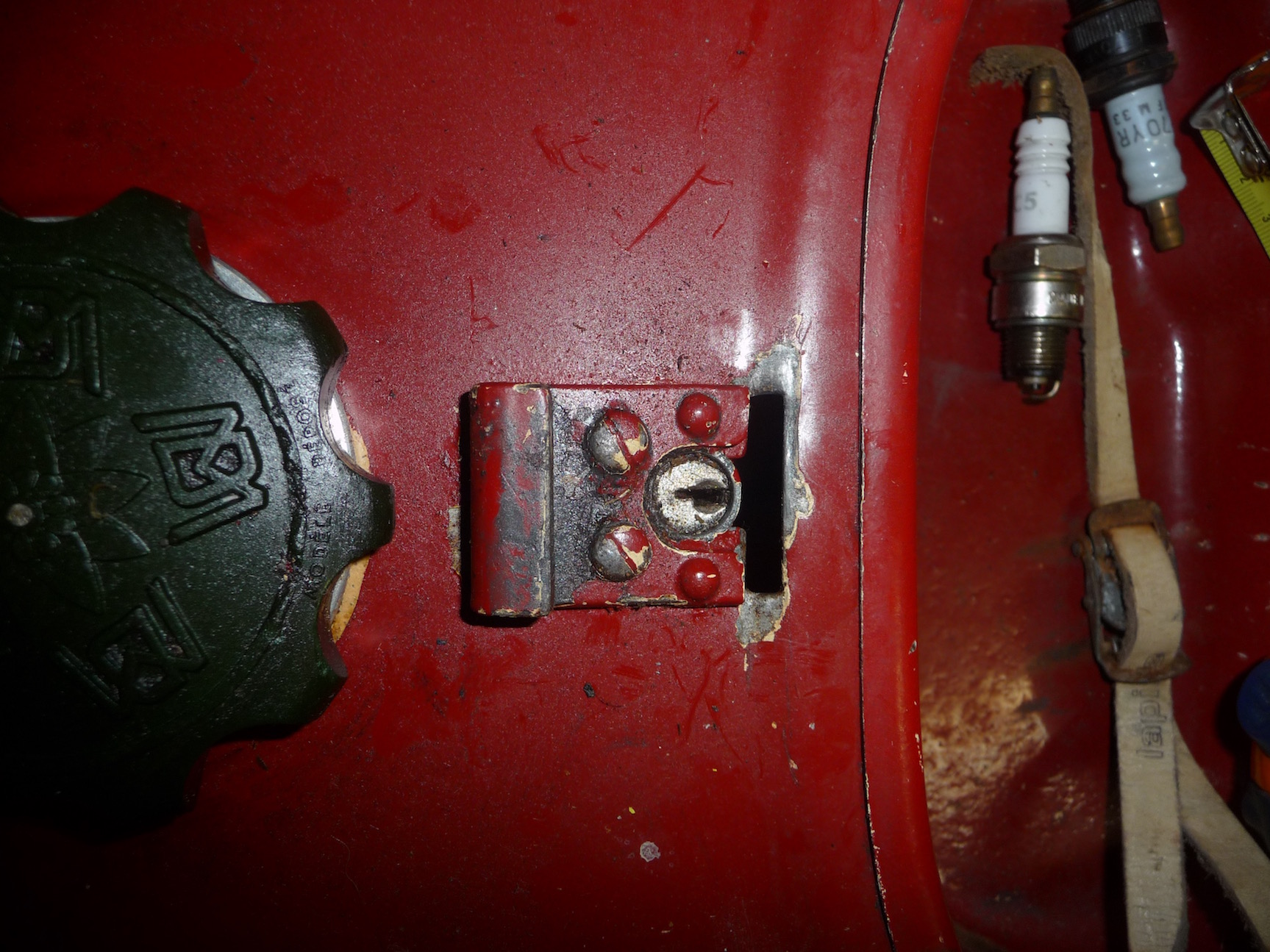

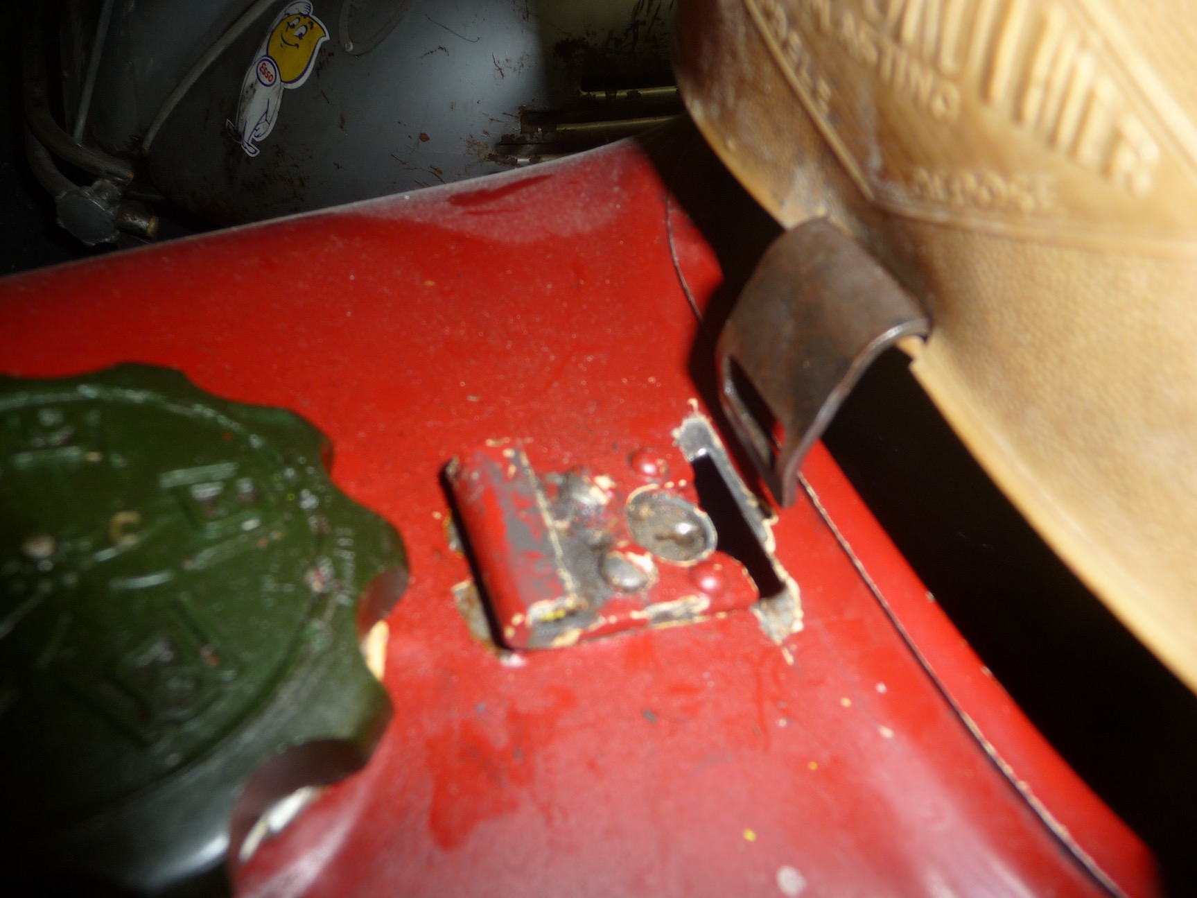

Bonsoir Frantic,

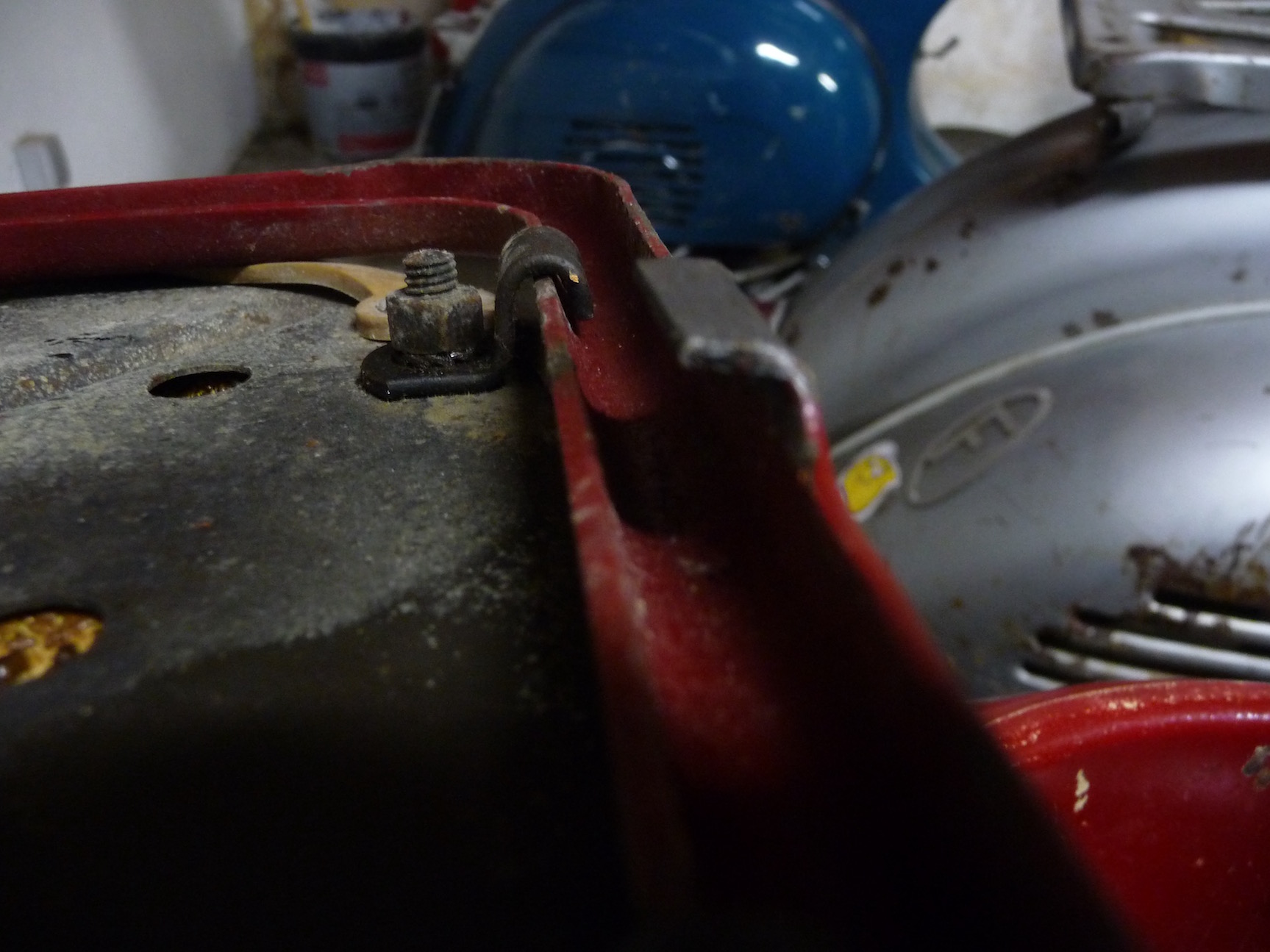

Ci joints des photos de la selle passager besoin de côtes ou d'autre photos plus en détail, no problèmo.
frantic.fr
Messages : 86
Re: fixation selle arrière
Message par frantic.fr »
Merci Euskasi pour les photos mais en fait ce sont les photos de la fixation avant de la selle arrière qu'il me faudrait (partie sous la selle et partie sur la carrosserie). Autre chose: comme il n'y a jamais eu de selle passager sur mon scooter je ne sais pas ou percer les 2 trous de la barre courbe du système basculant qu'on voit sur tes photos. Ce serait sympa de me faire un petit plan afin de connaitre la position de la barre (distance par rapport au bouchon du réservoir par exemple?) Ca me permettrait de percer les trous sans faire d'erreur... Merci beaucoup!

Bonsoir Frantic, donc des photos de la fixation avant de la selle arrière.
Tu me demande besoin d'autre photos plus en détail ???? No problèmo.
frantic.fr
Messages : 86
Merci euskadi
J'ai toutes les infos avec tes dernières photos!
J'ai acheté une selle arrière et elle n'a pas la même fixation avant: je mettrai des photos...
