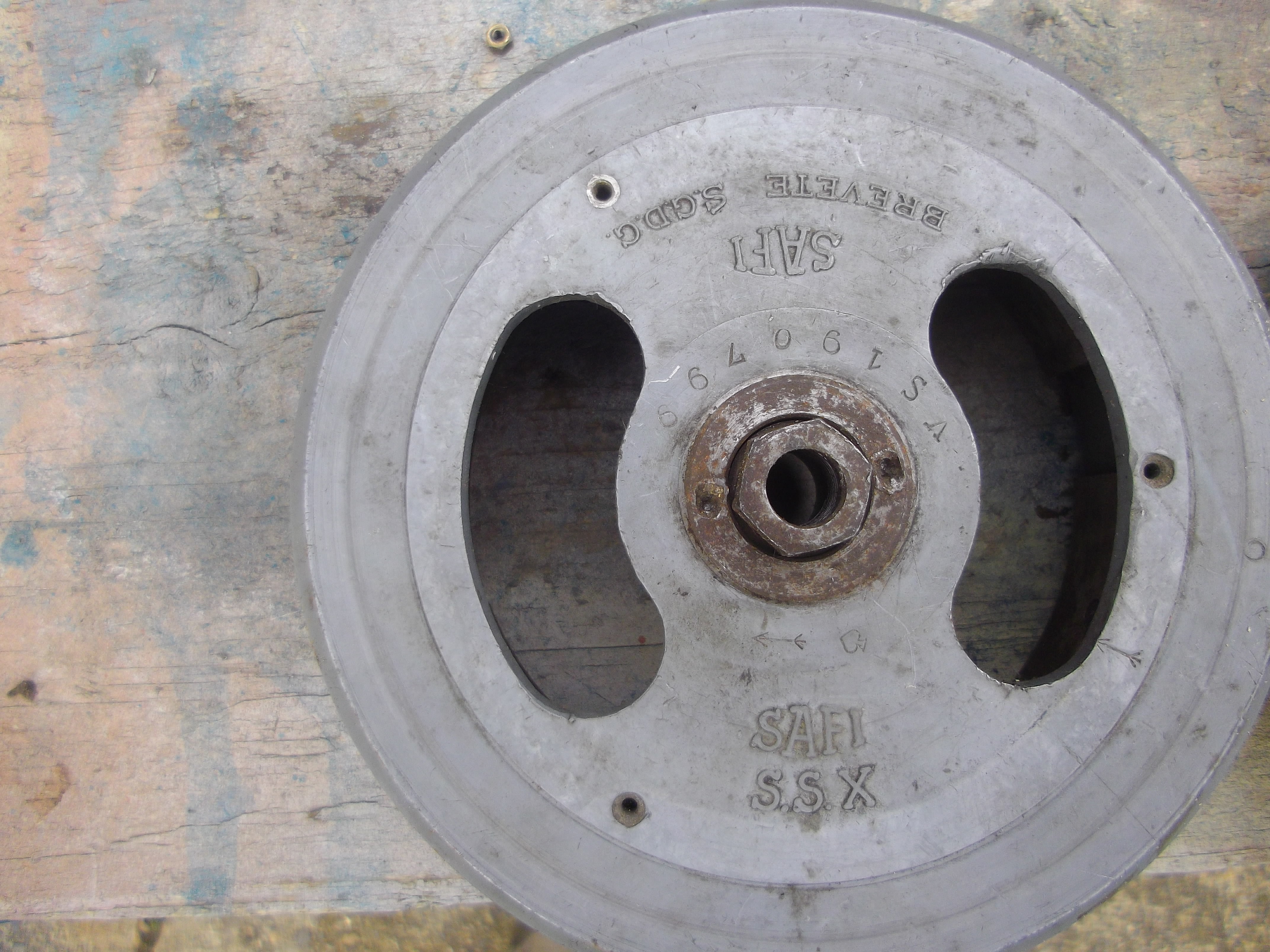

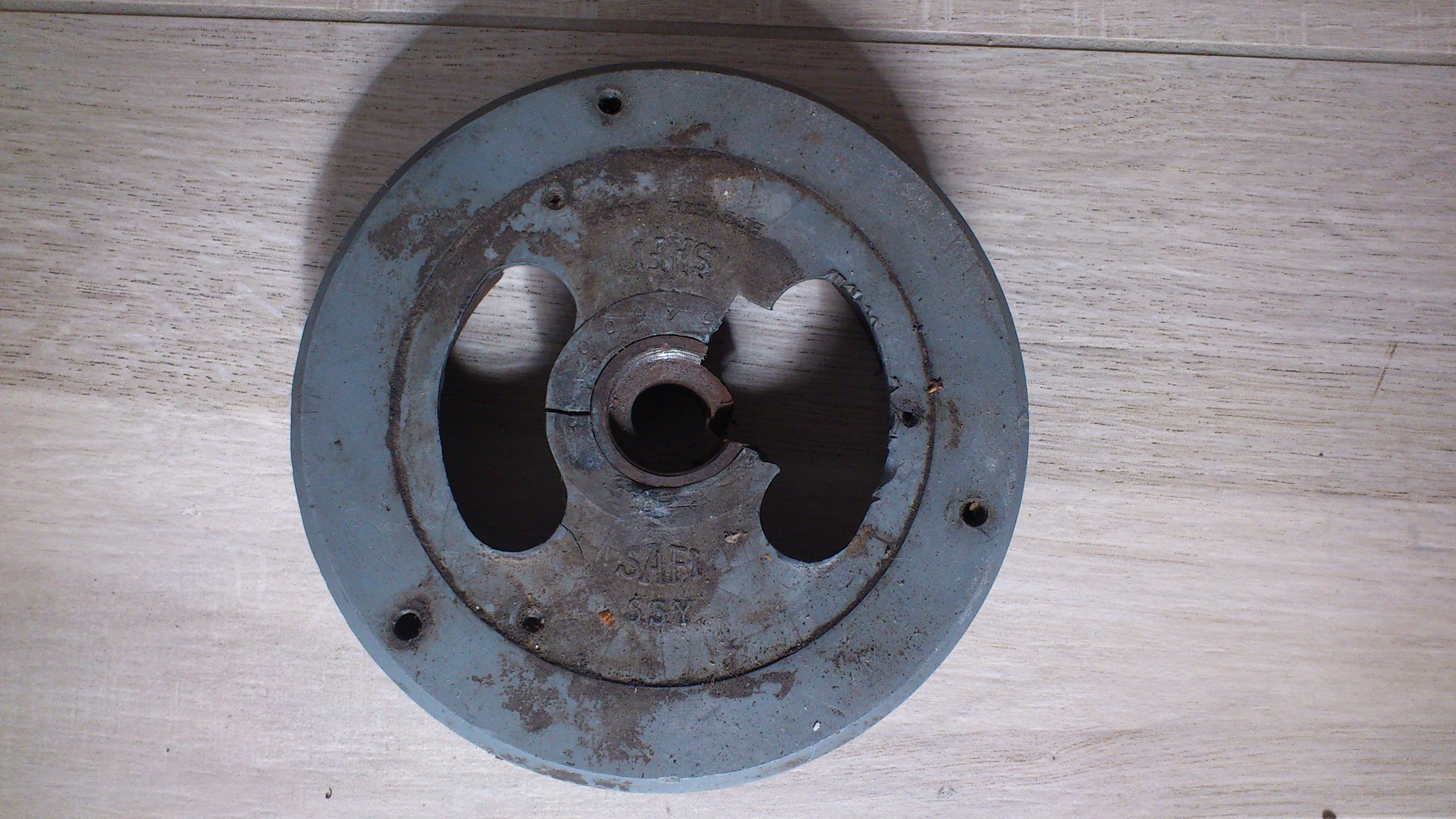

Sur les volants Safi SSY en plus du sens de rotation et des points de calage, il y a des repères frappés cœur, pique, étoile, etc ...
Quelle est la signification ? Je n'ai rien trouvé sur le net...
Ces codes indiquent :
- Les côtes d’arrachement ?
- L'angle de came ?
- Le diamètre du cône ?
- La puissance du volant magnétique ?
Probablement des spécifications précises... Mais lesquelles ?
Merci pour votre aide
- L'angle de came ?

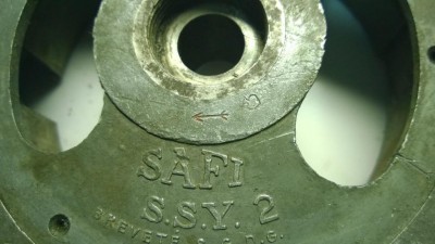

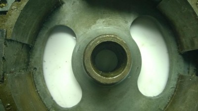

Effectivement Jean-do, "l'archéologue" n'a pas été assez clair dans la formulation de sa question
Sur les SSY, à côté de la flèche du sens de rotation il y a OU un cœur OU un pique OU une étoile...
Sur le BM250 un cœur, sur le D51 une étoile semble-t-il, sur certaines motos : un pique etc...
Le but étant de trouver un volant "quivabien" pour remplacer celui de mon BM250 qui est fissuré au niveau du cône (de 20 mm)

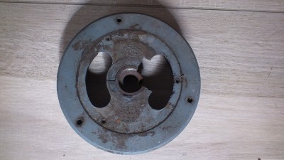

En bougeant des caisses, voilà donc un SSY 2 d'un BM, qui n'est pas fendu !
Peut être besoin d'une réaimantation, mais ça me paraît bien.
Ca pète bientôt ???
Ca pète bientôt ???

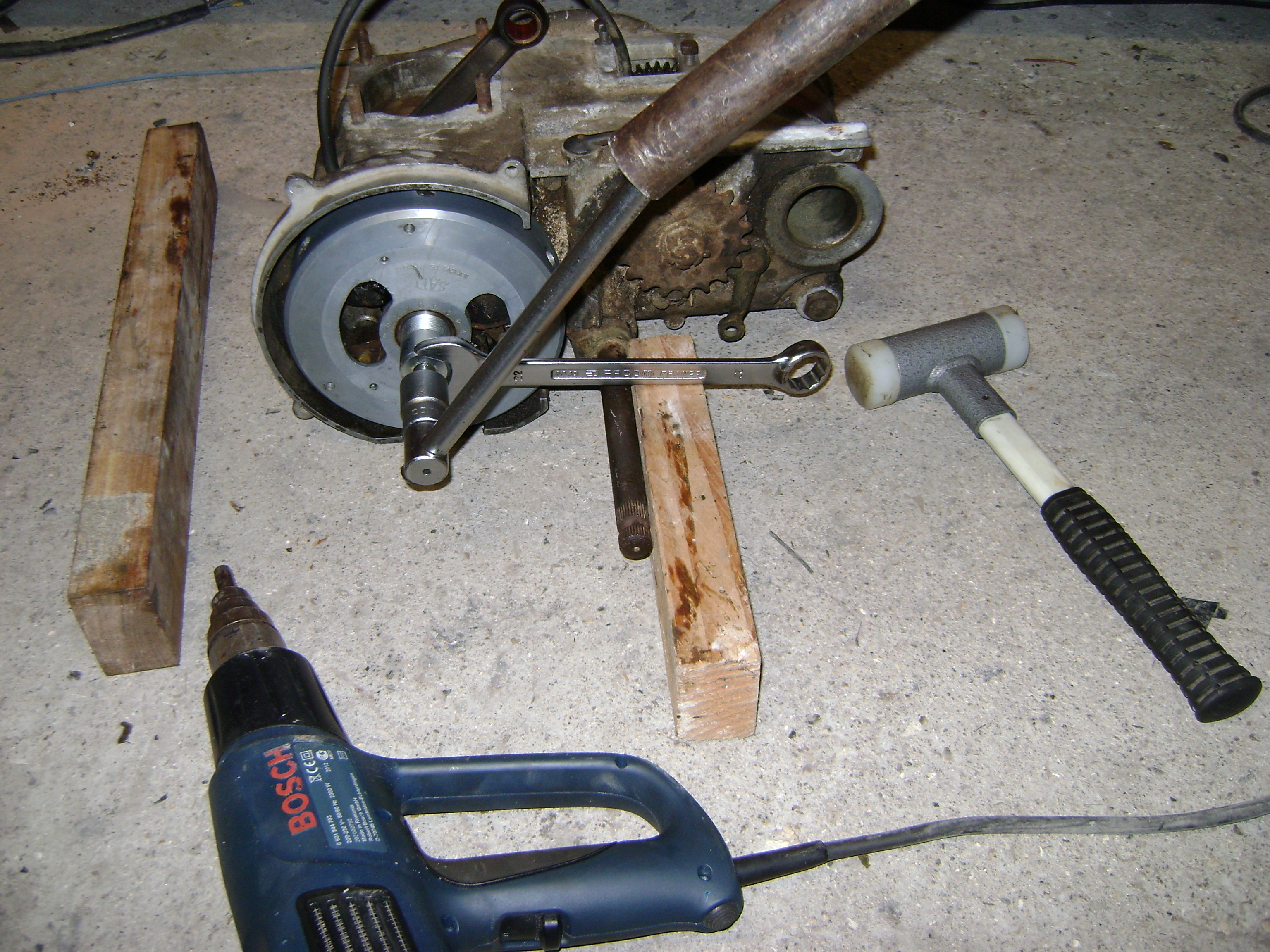

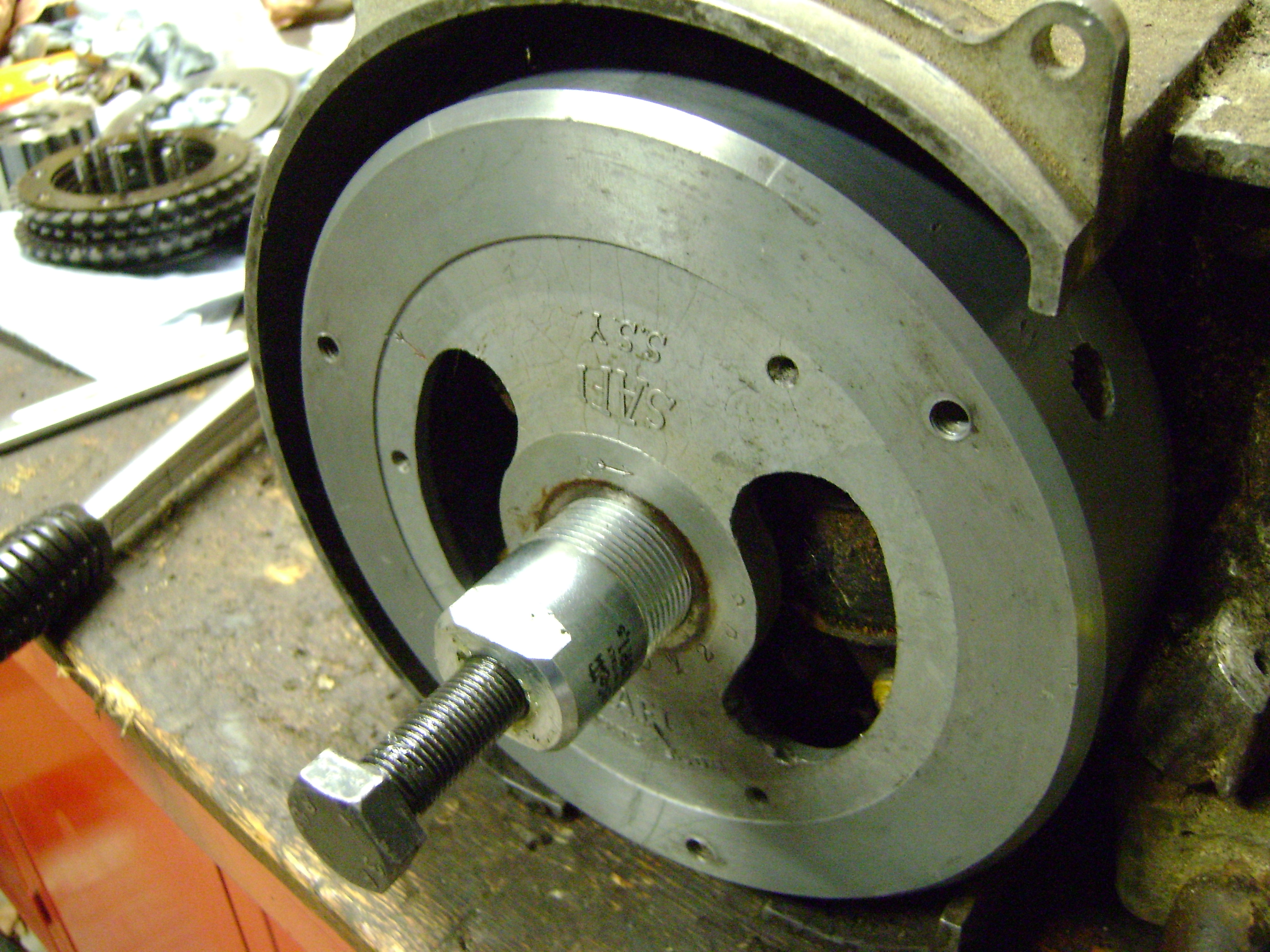

J'ai reçu les pièces il y a environ 10 jours... Mais la partie n'est pas terminée !
Depuis, j'essaie régulièrement d'extraire le volant qui semble identique au mien, du moins extérieurement...
Impossible de le sortir avec les moyens conventionnels ni avec des chauffes, chocs thermiques, trempage dans le dégrippant, rien n'y fait.
La difficulté c'est que le cône femelle est en acier et le reste du volant en alu donc les chauffes doivent être "modérées" pour ne pas dessertir l'alu de l'acier.
J'ai commandé un extracteur en diam 28 X 150 pour ne pas risquer de détruire la bague d'extraction (entre le rotor et l'écrou de serrage/extraction). J'espère que le vilebrequin qui semble en état correct ne va pas en souffrir...
Ce cas n'est certainement pas isolé et je commence à comprendre pourquoi beaucoup de vilebrequins Bernardet sont détruits au niveau des filetages côté volant...
Avez-vous une autre méthode pour extraire un volant Safi récalcitrant ?
Re: Safi : l'as de trèfle qui pique ton cœur ...
L'extracteur est arrivé...
Et pour le 1er essai : que nenni
A suivre....
A suivre....

Une fois en forte tension, avec le bon coup sec d'une bonne masse sur la vis ?pujol a écrit :L'extracteur :
En général c'est le remède avec un arrache...
Et non ! Pas plus de résultats qu'avec la méthode Jean-do
C'est pas possible : ce P....n de volant a été monté au Loctite et je le cuis un peu plus à chaque chauffe
C'est vraiment énervant d'avoir la pièce adéquat sous les yeux et ne pas pouvoir l'utiliser !

Merci Marcus, le volant est bien arrivé.Markus a écrit :Ami Pujol, je viens de faire une partie de carte et j'ai dans ma botte, un as de pic......
Ca pète bientôt ???
Apparemment il n'y a aucune de différence avec un SSY : aspect, dimensions, came, repère de calage, etc...
Mais une fois en place : pas d'étincelle
Le soucis vient peut-être de l'aimantation du volant ???

Remise en en place du SSY2 : -> toujours pas d'étincelle !
je viens de comparer l'aimantation des deux rotors avec ta méthode -> Aucune différence
J'avais effectivement ajusté le calage du volant et l'écartement des vis platinées et re-re-re-vérifié.
J'avais même débranché les trois files raccordés en sortie volant : les deux + et l'arrêt moteur (au cas où)
J'ai remis mon volant qui se décale à haut régime : et là j'ai de l'allumage ! -> Donc logiquement pas de problème au niveau du stator.

Suite à tes conseils, j'ai essayé différents réglages d'écartements des contacts, différents calages d'avance : ça veut pas allumer
Ça y est : JE L'AI EU !!!!pujol a écrit :Et non ! Pas plus de résultats qu'avec la méthode Jean-do![]()
Avec cette méthode : des coups de clef à choc en serrage sur l'extracteur ! A UTILISER EN DERNIER RECOURS, car les premiers filets du vilebrequin n'apprécient guère... Un coup de filière est ensuite indispensable ! De plus, le filetage réservé à l'extraction aurait pu s'arracher...
C'est plutôt barbare, je gardais cette solution en dernier recours avec les risques qu'elle comporte, après avoir écumé toutes les méthodes 'douces'...
Il n'y a aucune de trace de loctite ni de colle ni de rouille, les cônes sont nickels
Pourquoi ça ne voulait pas sortir normalement

super, cet aprem en regardant par curiosité un rotor de speed 115 voila ce que j'ai vu

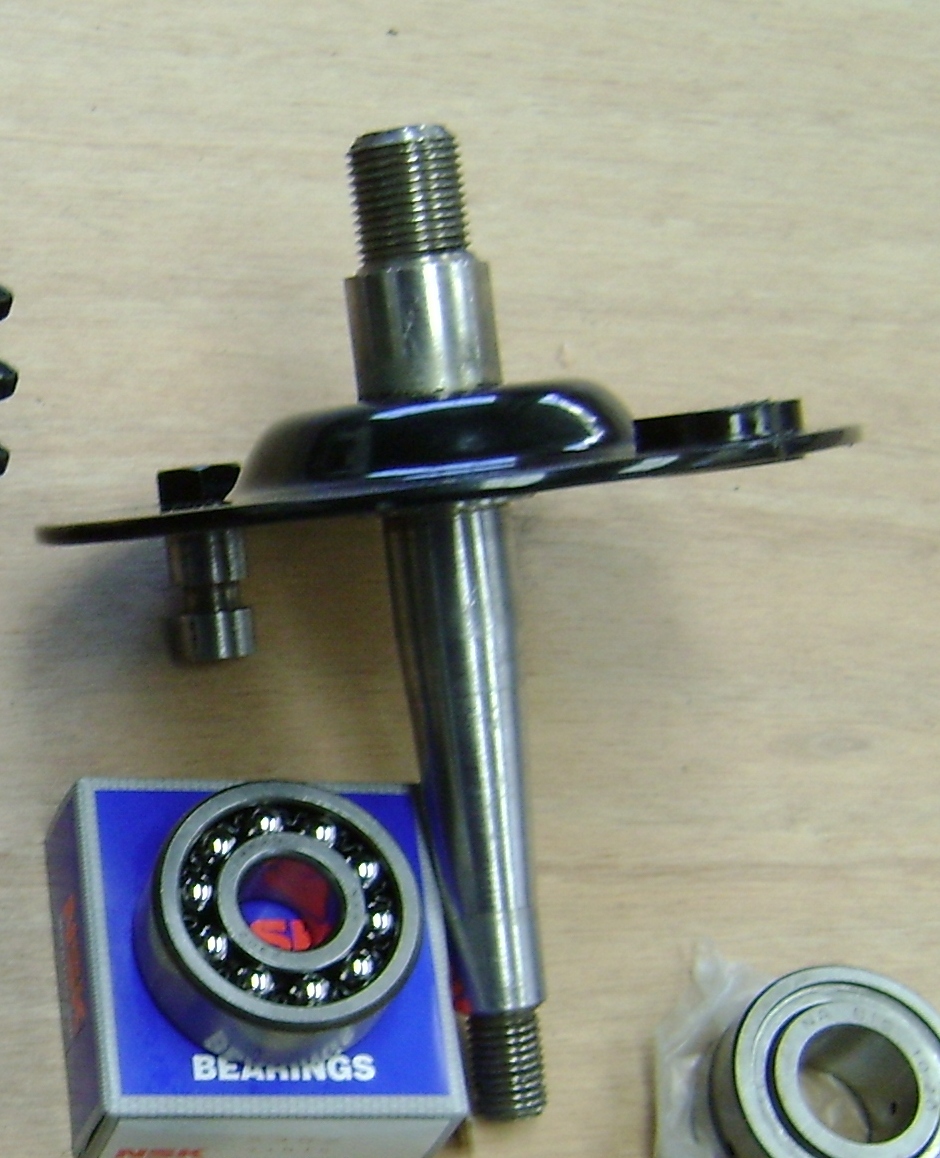

Après quelques KM enfin parcourus, un nouveau problème se présente
La chaîne "s'élargit" : manifestement un problème d'alignement entre la couronne et le pignon de sortie BV ! (Pas vraiment évident à l’œil...)
Je recherche donc un bras de suspension AR et/ou un axe de fusée de moyeu AR pour mon BM 250
Un Tonton pourrait-il me dépanner ?

Fais nous une photo, ce sera plus explicite sur la pièce que tu recherches...
Effectivement Tonton, avec des photos c'est plus clair ...
Ci-dessous la fusée (du moyeu AR) et le bras de suspension.

Un jeu anormal entre les rouleaux, les maillons intérieurs et les maillons externes.jean-do a écrit :s'élargit ?? mais encore ???
- Messages : 1795
chaine chinoise ???!!
C'est une chaîne de marque IRIS.jean-do a écrit :chaine chinoise ???!!
C'est très probablement l'alignement pignon/couronne qui pose problème...
