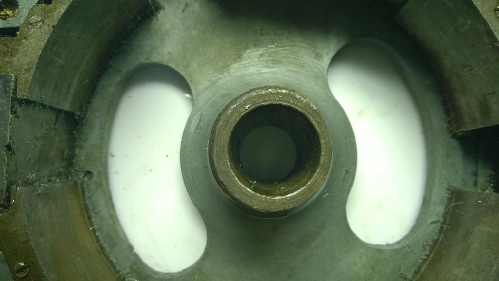

super, cet aprem en regardant par curiosité un rotor de speed 115 voila ce que j'ai vu

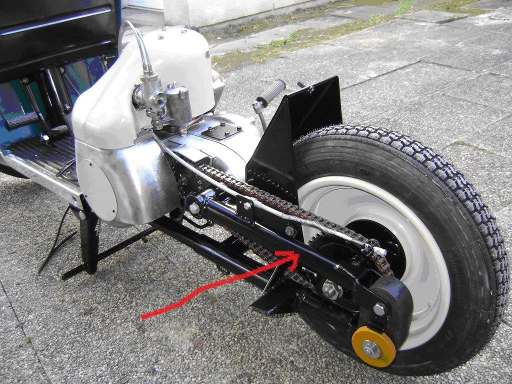

Après quelques KM enfin parcourus, un nouveau problème se présente :énervé:
La chaîne "s'élargit" : manifestement un problème d'alignement entre la couronne et le pignon de sortie BV ! (Pas vraiment évident à l’œil...)
Je recherche donc un bras de suspension AR et/ou un axe de fusée de moyeu AR pour mon BM 250 :!:
Un Tonton pourrait-il me dépanner ?

Fais nous une photo, ce sera plus explicite sur la pièce que tu recherches...
Re: Safi : l'as de trèfle qui pique ton cœur ...
Effectivement Tonton, avec des photos c'est plus clair ...
Ci-dessous la fusée (du moyeu AR) et le bras de suspension.

jean-do a écrit :s'élargit ?? mais encore ???
Un jeu anormal entre les rouleaux, les maillons intérieurs et les maillons externes.

C'est une chaîne de marque IRIS.
C'est très probablement l'alignement pignon/couronne qui pose problème...
