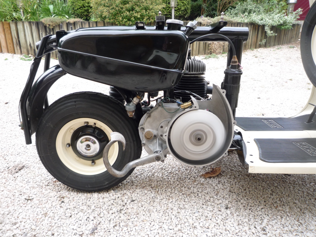

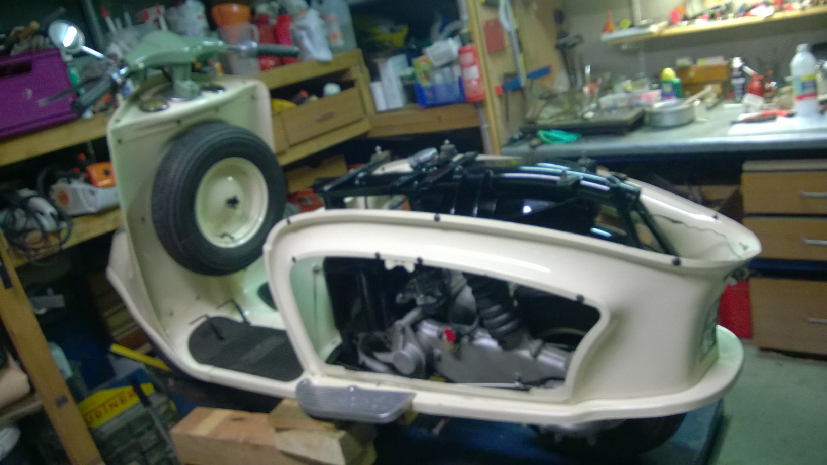

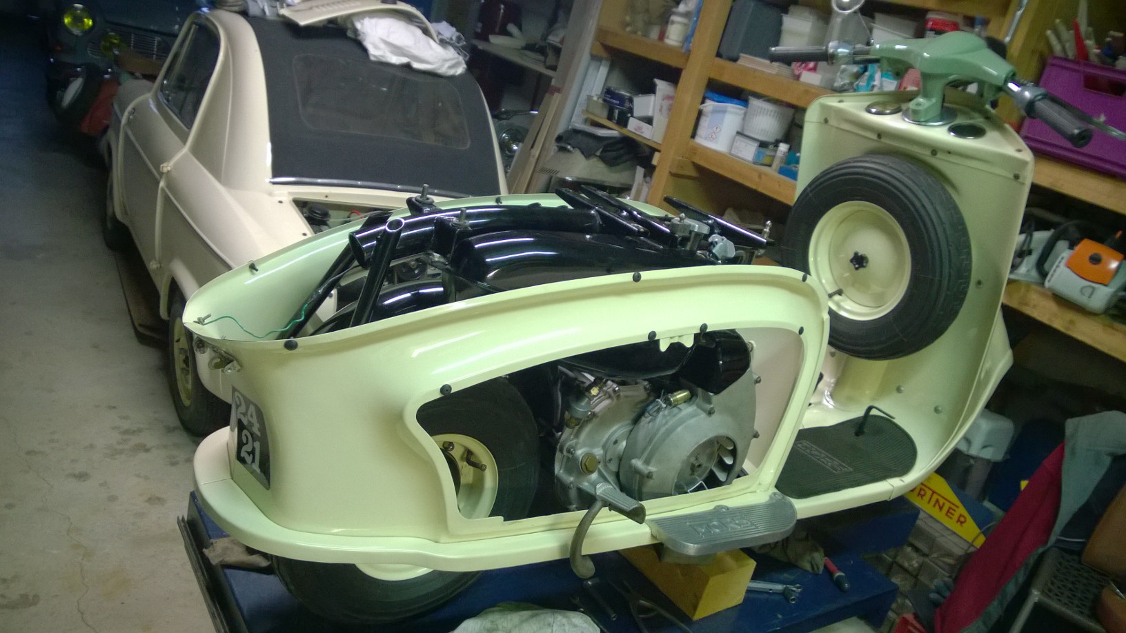

Profitant de la fraîcheur du garage cet après midi par rapport à la fournaise extérieure, j'ai mis mon Paris Nice sur la table....
Le Paris Nice étant bien à la mode en ce moment, je voudrais solutionner le disfonctionnement actuel
Depuis sa restauration en 92, toujours valeureux, mais les dernières sorties (qui remontent à la balade d'été TTS à Guedelon....)le ralenti était capricieux, démarage à la poussette, bien une fois parti, mais ne pas le louper après....bref pas top
J'ai enlevé toute la coque arrière pour atteindre l'allumage (et oui, c'est pas Vespa...)
je suspecte en premier une faiblesse de la bobine Novi que je n'avais pas changé à l'époque
Mais il y a peut être aussi du spi, de la compression....?

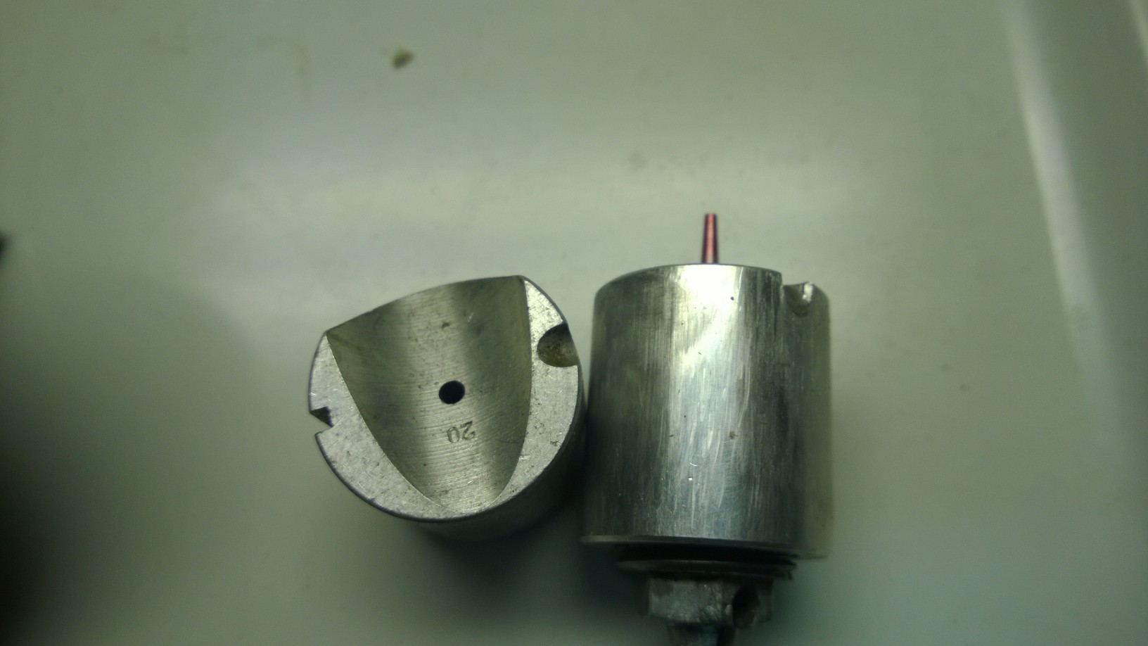

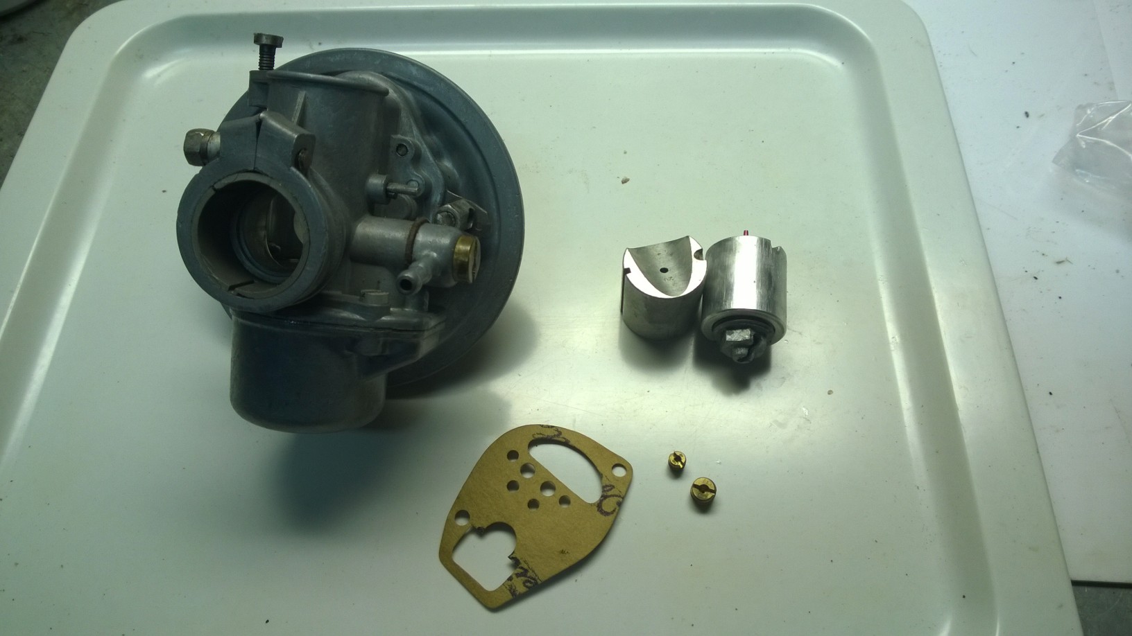

Pour le carbu, j'avais essayé avec un autre Zenith, même punition
Les vis sont bien, pas piquées, le condo changé à l'époque
En ouvrant la soufflerie, je vois des traces d'huiles à l'intérieur, mais rien de bien gras dans le volant, il y a sûrement le spi derrière à changer. Mais ce n'est pas celui là qui poserait des pb de prise d'air ?
Peut être docteur Mc Douve tu as une idée ?
Avant de démonter plus, suis preneur de quelques points de vue

Le carbu sera la cerise sur le gâteau, il ne fuit pas, mais si on peut gagner un peu, pourquoi pas

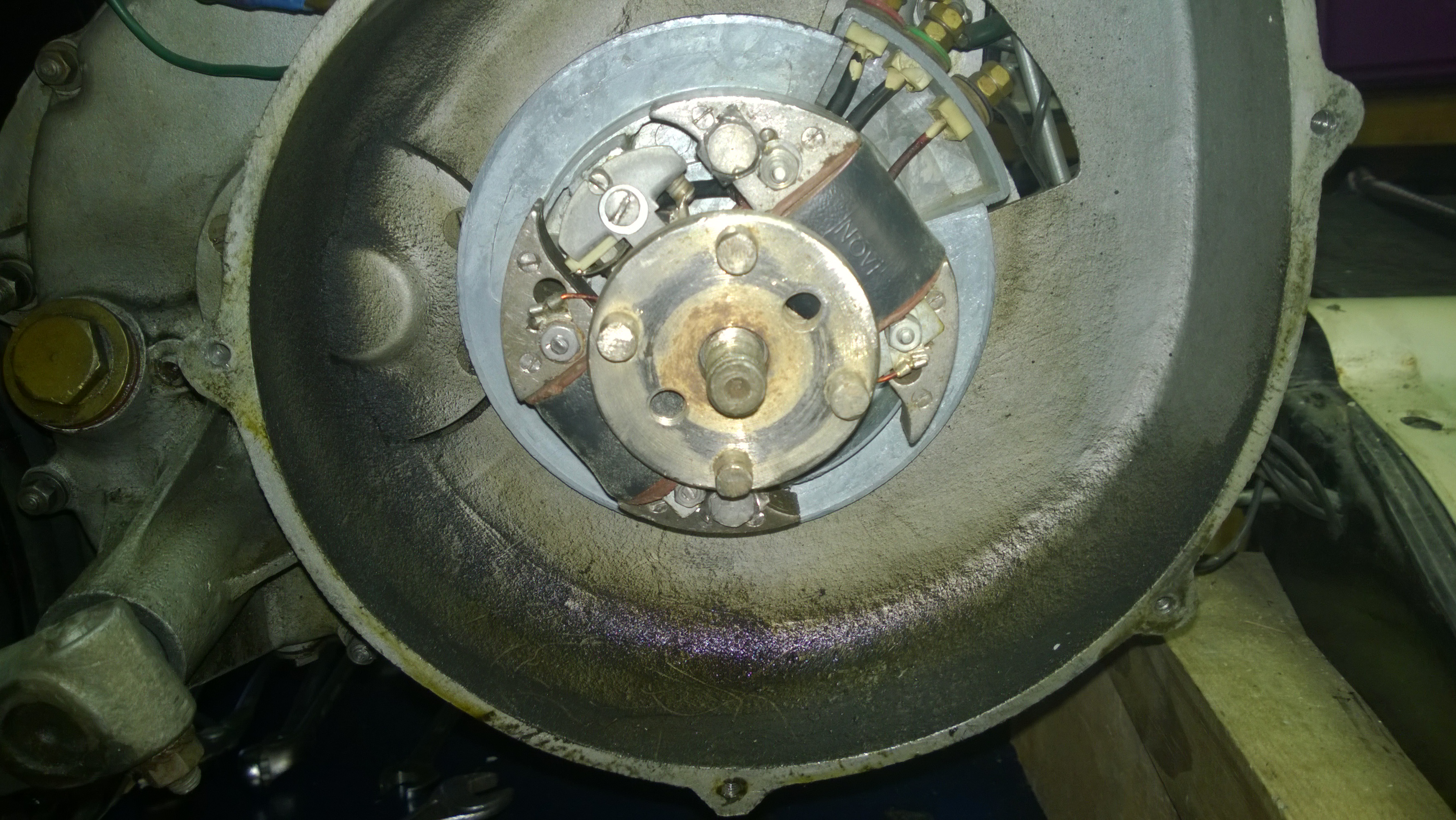

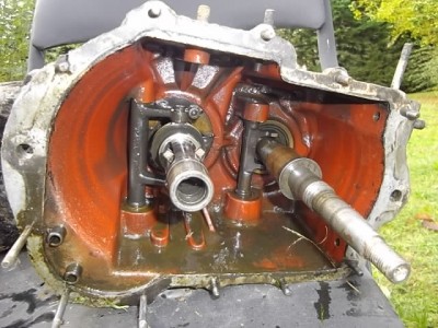

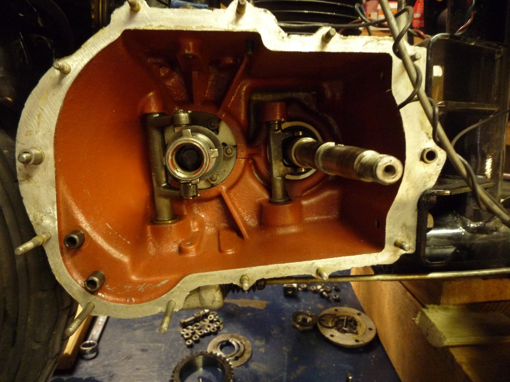

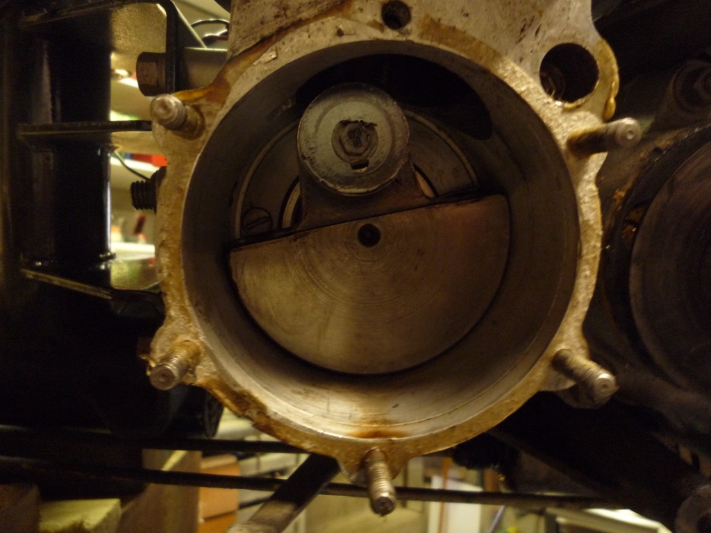

J'ai avancé un peu. Démontage de la came d'allumage, elle était pas près de glisser sur le cône!
Il a fallu charogner un moment avec l'arrache, en mariant patience et un peu de force.

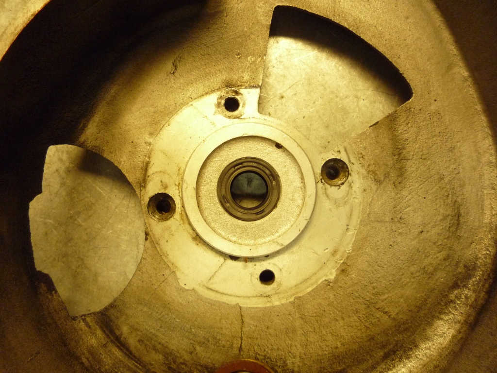

Le spi derrière le plateau est bien propre, sans huile, donc les traces dans le fond du carter ne viennent pas de là, c'est plutôt le petit couvercle rond à gauche je pense.
Ensuite, autre moment délicat, sortir le carter, il n'y a pas de prises, et le joint colle à merveille. Restons zen, et à force, ca vient
Il me restera à enlever les trains de pignons, (oui Patrick, je n'ai pas de chaînes moi....) pour accéder au fameux spi du vilo, qui peut être le coupable de cette panne
J'adore la couleur rouge de l'interieur des carters, et surtout l'ingénieux système pour l'entraînement du kick, avec des petits pions métal et caoutchouc, les concepteurs de chez Mors savaient se triturer les méninges !

salut pour changer le spi il faut enlever le bouchon a gauche ainsi tu auras acces au vilo coté flasque et aprés avoir enlevé la bielle le vilo pourra dégager ce qui te permettra de chasser le spi, en profiter aussi pour changer le roulement de vilo.

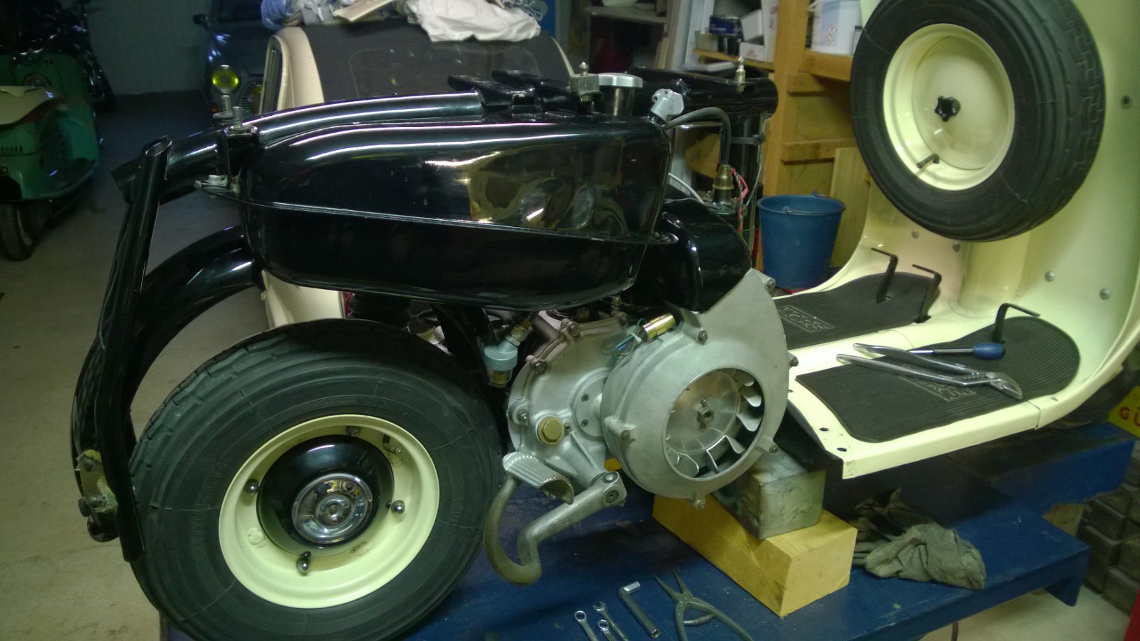

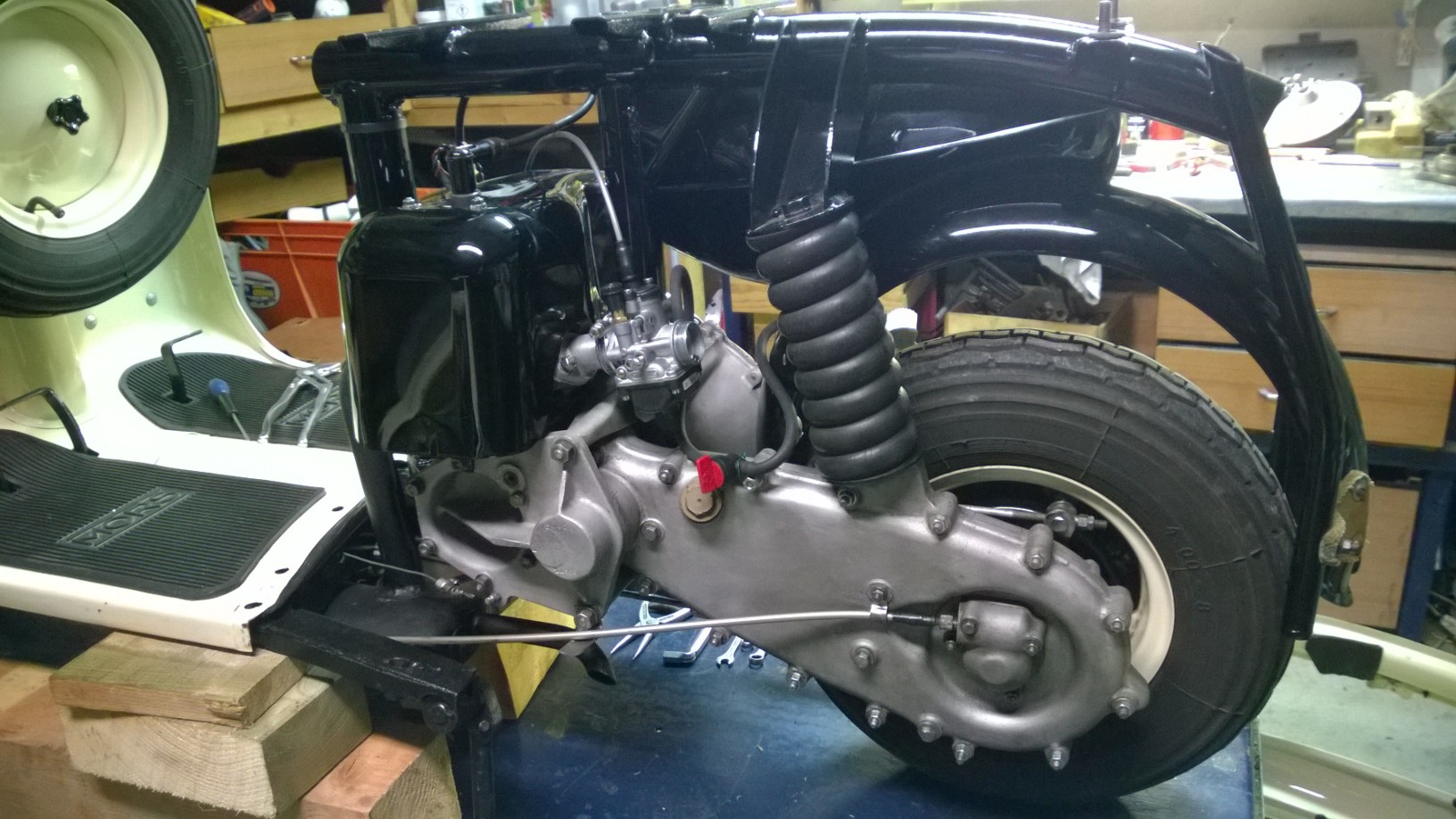

Une petite avancée, avec le démontage des pignons de boîte et l'embrayage. Le spi est maintenant visible, il semble bien souple et à sa place, mais il suffit de pas grand chose pour que la fuite se fasse. Je vois du jeu sur la bague de l'embrayage, ce qui peut être la cause du bruit de castagnette au ralenti du point mort, si on ne débraye pas. je suis bon pour une métalisation du vilo et une bague ajustée

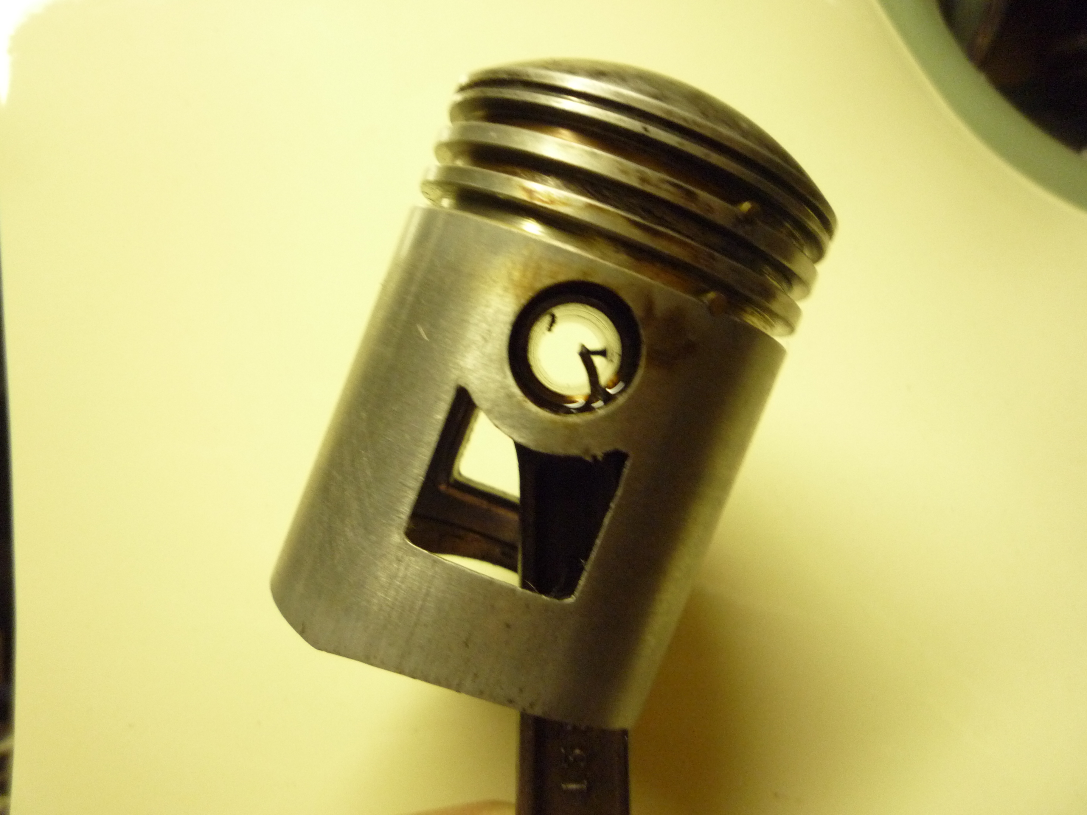

La bielle est maintenant visible, pas de jeu apparent, je vais déculasser pour lever le piston, et ainsi libérer le vilo.

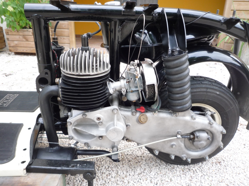

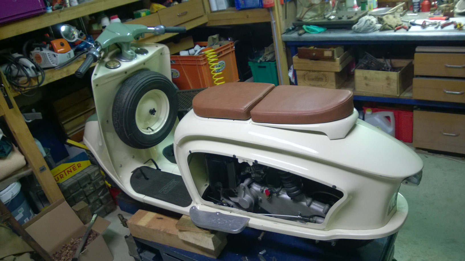

Hier, petit démarage du Cabri, et tour dans le jardin, c'est marrant. Reste à faire la plaque et un tour dans le village.

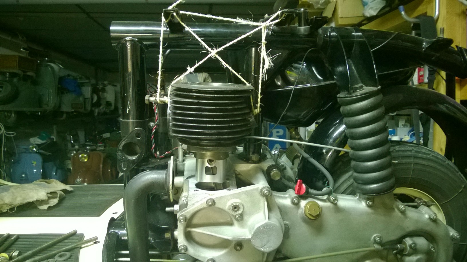

8 jours après, la suite....
Le vilo est sorti: Etat des lieux
Le piston a un peu de calamine dans les gorges de segment, mais rien de méchant
les segments ont un jeu à la coupe de 0,35, donc dans les clous
Piston de 52,4 et cylindre qui avait été réalésé à 52,6
Pour le bruit de casserole, effectivement c'est le bloc embrayage qui a du jeu sur le vilo, et la clavette aussi. Résultat, ça bouge beaucoup en latéral (sans risque de se barrer) et c'est pour ça que quand on débraye, le bruit est moindre

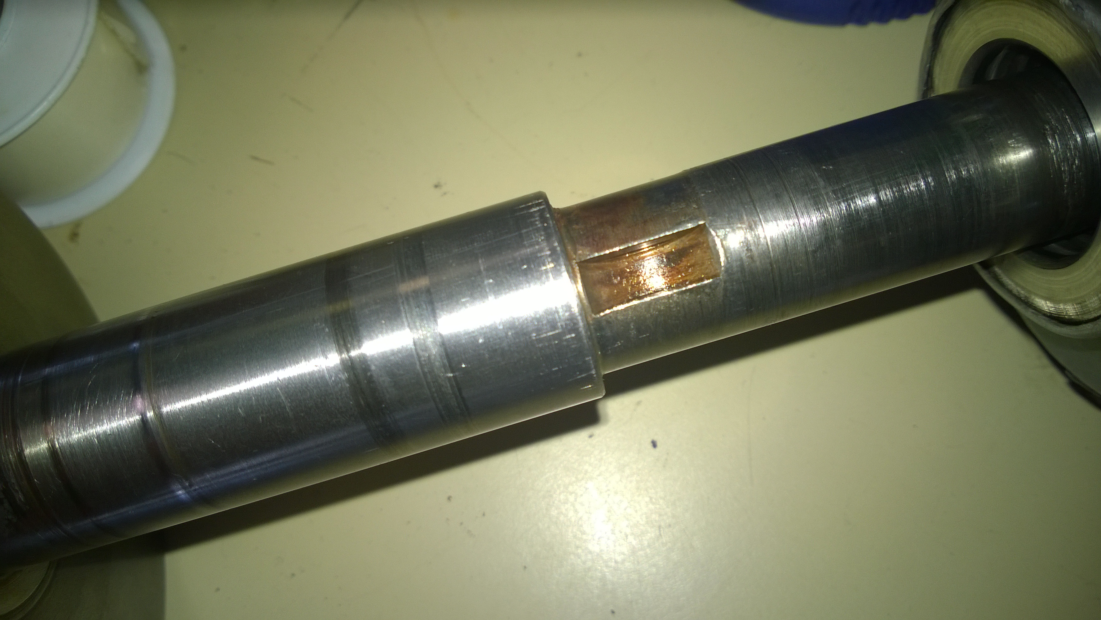

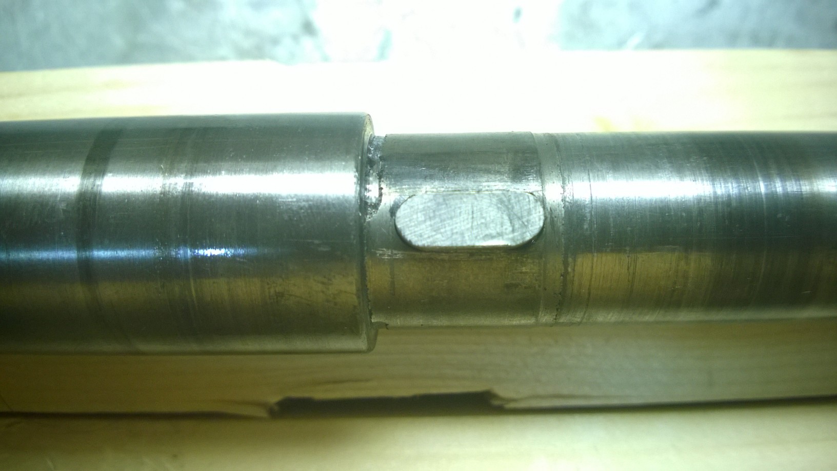

Le spi de vilo, en fait ils sont 2, bien souples, mais une trace d'usure de la portée sur l'arbre
Le roulement est bon (changé aussi lors de la resto) mais il doit avoir tendance à tourner dans son logement, il s'enlève tout seul, et il est bleuit sur certains points
Pour éviter tous risques de fuite, je vais faire métaliser l'arbre, recharger la portée d'embrayage, ainsi que mettre une clavette adaptée pil poil
Mc douve, les 2 spi sont montés face plate accolée, l'autre moteur que j'ai aussi. Tu confirmes ? Je vais les prendre bien sûr en viton
Un nouveau roulement que je vais bloquer dans le carter
Avec des bonnes étanchéités, j'espère que tout ça ira

Re: Révision de mon Paris Nice
salut pour les joints spi ils sont placés dos a dos, pour le cylindre un piston en 52.4 et un cylindre 52.6 ça le fait pas du tout a 2 dixiéme d'écart le piston doit baigner t'aurais pas fait une erreur dans la prise des cotes normalement pour un piston a 52.4 il faut le meme alésage de cylindre + 3 ou 4 centiémes que j'enléve au rodoir 3 pierres.

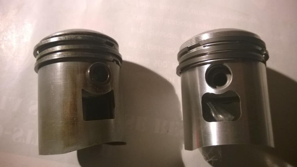

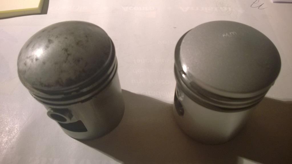

Cotes reprises avec un pied à coulisse plus lisible, mais pas numérique
Je vois bien un piston à 52,4 et un cylindre plutôt 52,5
J'ai un autre cylindre sans son piston qui fait 53,5
Donc ça veut dire qu'il faut que je parte en quête d'un piston à la cate supérieure quitte à réaléser
Pourtant, tout avait été chez fait chez le motoriste
Le piston ne flotte pas vraiment dans le cylindre, mais il est bien libre
Tu aurais un piston ad hoc par hasard ?
Sinon, refab à tous les coups !
Je vais enmener tout çà chez un pro pour les cotes pour être sûr
Merci de tes précieux conseils
J'ai un autre embiellage, lui aussi a des traces de soudure en recharge sur la portée de l'embrayage, comme quoi c'est un point faible de la bête
1 dixiéme c'est deja beaucoup trop, au niveau compression ça doit pas etre top, pour le piston j'en ai quelques un mais malheureusement en cote d'origine a l'époque c'est rare quand ils réalésaient de plus il y a deux type de fenetres de pistons et deux types aussi de transferts cylindres aprés refaire fabriquer un piston c'est faisable mais c'est au moins 200 euros le morceau mais quand on a pas le choix.
Mon autre piston est aussi en 52
Je vais pister pour en refaire 1 en 53 ou 54, comme ça on met un cylindre aux cotes comme il faut

j'ai commencé à démonter la coque hier car mes (derniers) soucis viennent du réservoir.
Il ferme mal (mais j'ai acheté sur tes conseils un petit robinet (le même que le tien) que je vais poser, ce qui réglera ce point (donc plus de moteur noyé) : reste le systeme de fermeture quand meme et je vais refaire sabler mon réservoir intérieur / extérieur,
Merci..

Renan, si je décrypte, tu t'es encore fait remarqué avec ton Paris Nice ????
Oui, j'avais démonté le robinet pour faire le nettoyage de l'intérieur du réservoir, moi....
C'est un système de pointeau, pas 100 % étanche, en effet
Ne sable surtout pas l'intérieur, tu mets des écrousà l'intérieur, ou des cailloux, tu agites, rincage et kit Restom réservoir
Pour moi, c'est la punition systématique
Tu as intérêt à mettre le petit robinet de tondeuse entre le réservoir et le carbu, c'est sécure
Ton bocal en verre est là pour décanter la merde, si tu es en carafe, c'est que la dose est plus que parfaite!

Le vilo va passer chez le spécialiste. Il faut remétalliser une partie en contact avec l'axe d'embrayage, car l'arbre est creusé, une bague va être faite pour la noix d'embrayage qui est aussi ovalisée, et surtout, c'est la gorge de la clavette qui va être refaite, afin de ne plus avoir de jeu source aussi du vilain bruit
Un petit coup sur la portée des spis. Je dois récupérer tout ça fin du mois, afin de bricoler en aout !
Pour le piston, c'est 12/100, c'est beaucoup et peu à la fois. Je vais changer des segments, déglaçage.....
Le spécialiste a bien bossé, j'ai maintenant un vilo avec une nouvelle gorge de clavette impeccable, grâce au miracle de la métalisation, un diamètre de l'arbre légèrement augmenté, avec le même remède, et une bague bien ronde et ajusté dans le corps de l'embrayage
Avec tout ça, normalement, le bruit de ferraille doit disparaître, et le risque de casse par cisaillement de la clavette, par la même

J'ai rencontré un ancien ouvrier de MORS ; il me dit que les boites à chaines étaient les plus fiables et les plus solides.
Les boites à pignons étaient réalisées dans un acier de qualité moyenne....

Pour info combien as tu paye pour faire ce travail de métallisation et réfection de l'emplacement de la clavette sur ton vilo ??
Ca peut etre intéressant pour de futures restaurations .
A+ JC
A+ JC
180 € . Comme c'est pour des pièces introuvables en état, c'est le passage obligé
Au vu du travail réalisé, c'est très honnête

Côté très positif, le travail fait sur l'embiellage est nickel, plus un bruit de ferraille
Comme quoi, lors de la restauration d'un Paris Nice, il faut absolument s'assurer qu'il n'y a aucun jeu avec la clavette sur l'embrayage. Avec un bon calage au clinquant des trains de pignons, c'est parfait
Par contre, le moteur ne tient toujours pas bien le ralenti
Alors, j'ai essayé le carbu de mon Peugeot S 157, un diamètre 20 aussi
Il n'y a aucune marque sur le carbu, et sur la notice Peugeot, ils parlent " du carburateur de 20". La cuve ressemble à un Bing sans en être un.
Mes soucis semblent bien venir du Zenith 20 MX d'origine, car avec le "Peugeot", c'est bien mieux, avec un bon ralenti et une franche accélération.
Le réglage de l'air semble sensible, il me reste à faire le test routier

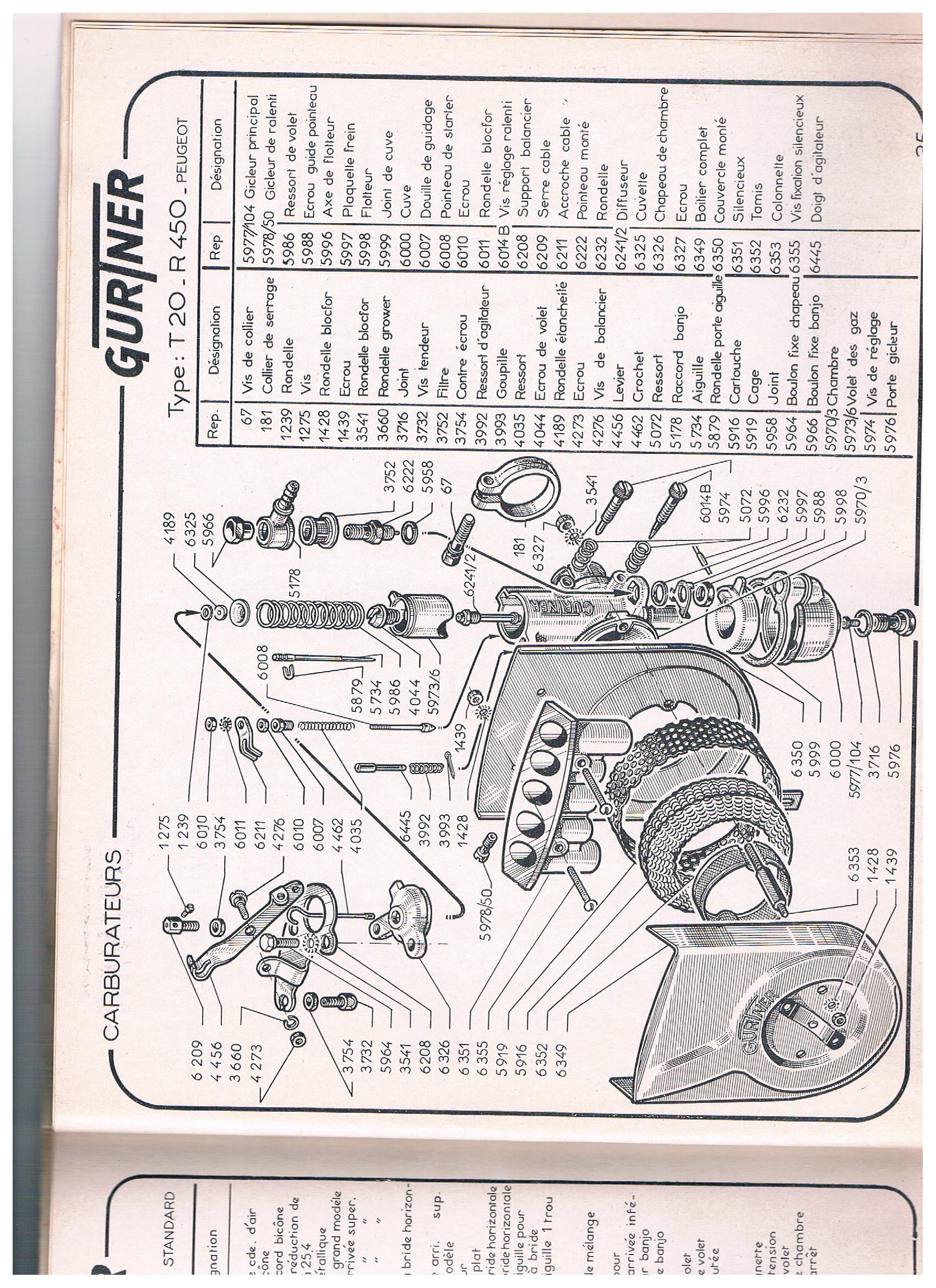

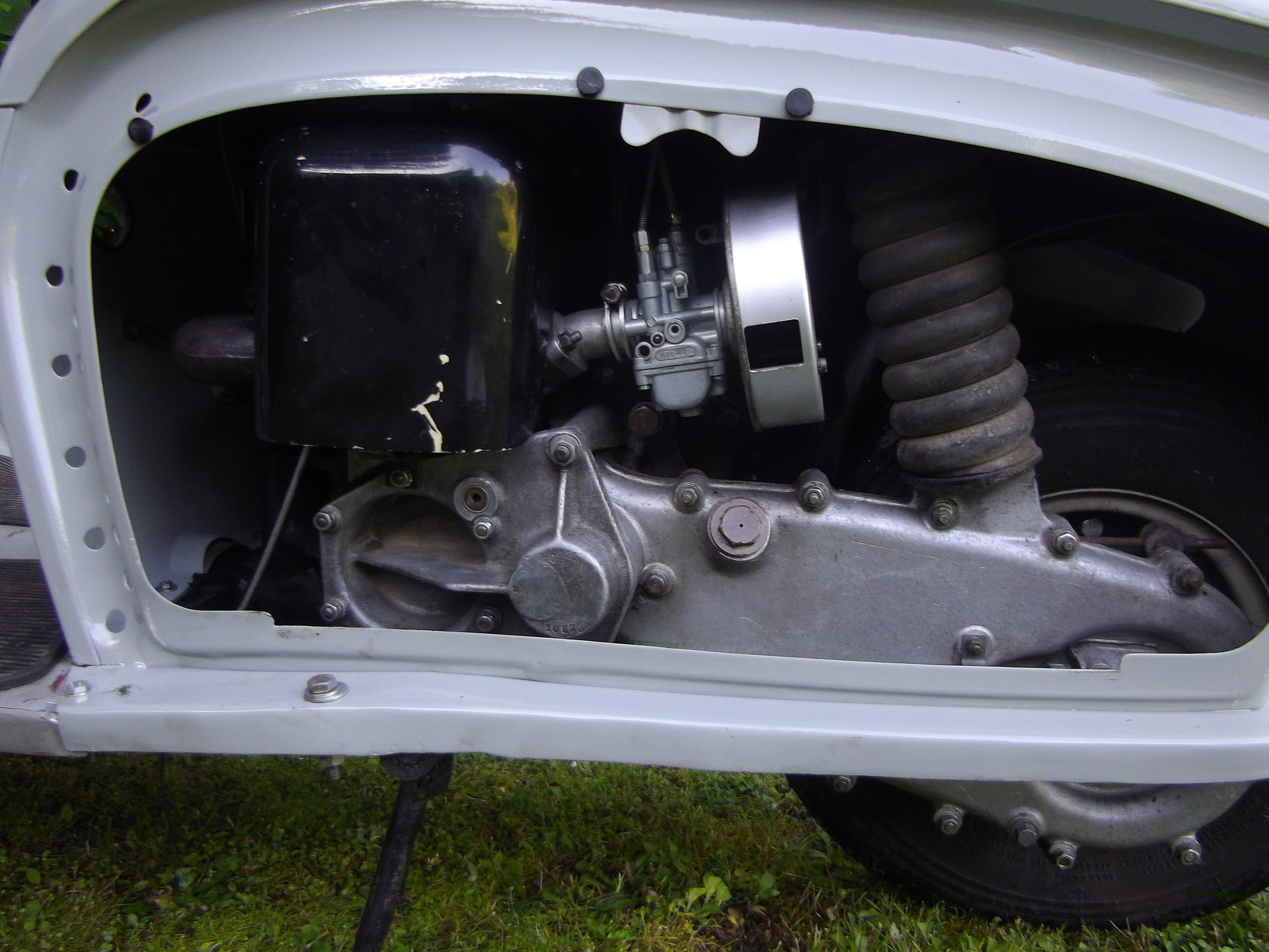

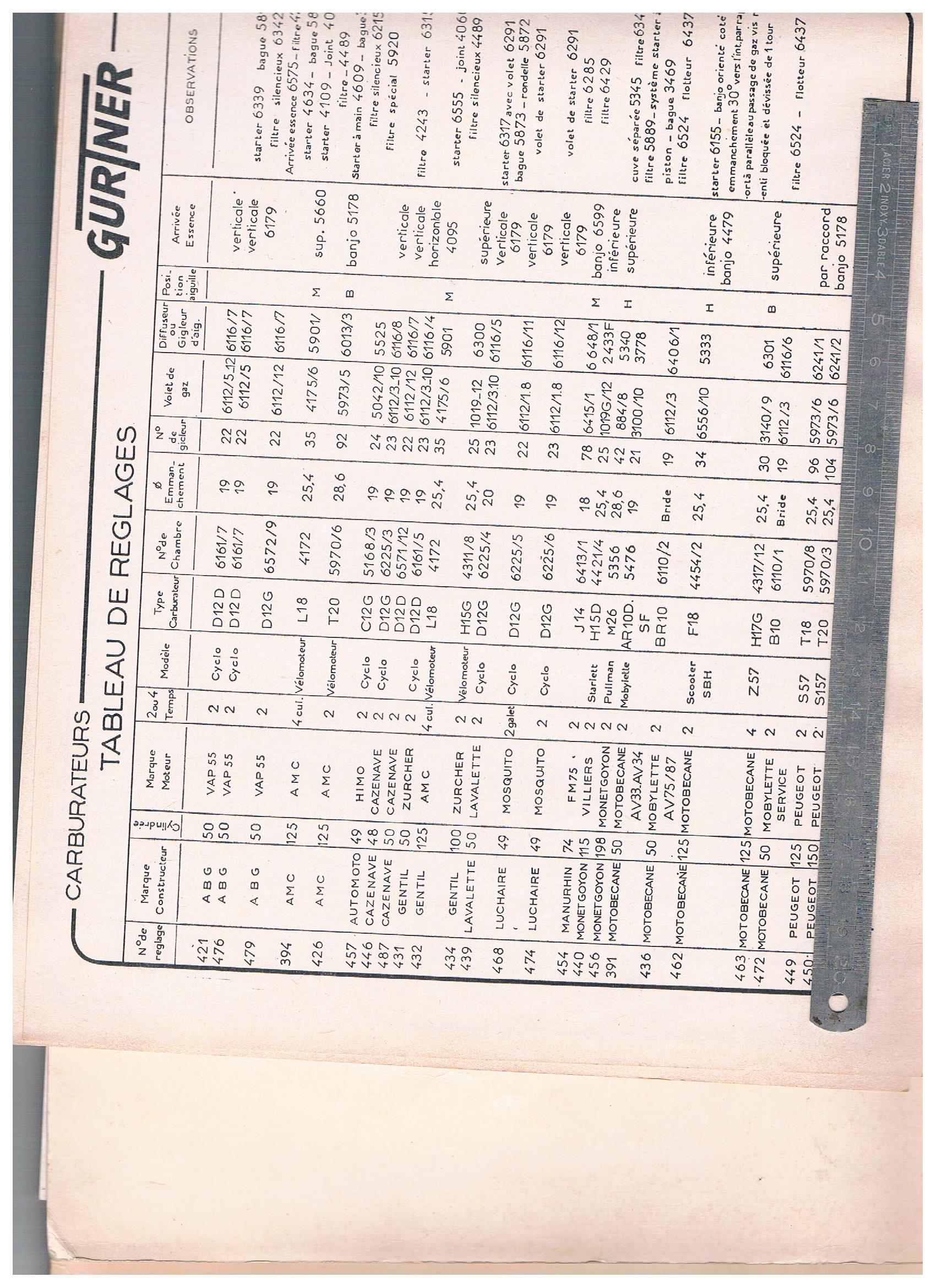

A la vue de la photo, je pense que ton carbu "Peugeot" est un Gurtner T20 450 avec le filtre à air réf 5790 (voir ci-dessous)
Oui, en effet, c'est bien ce modèle
Bizarre de ne pas trouver de trace de marque
Le gicleur principal est un 100 et le ralenti 60
Merci pour l' info
Merci pour l' info

Sur les miens, la marque est sur le corps du carbu juste au dessus du banjo d'arrivée d'essence et le type à l'opposé au dessus de la tirette de starter.
Aucun problème avec ce type de carbu : T18 et T20 sur les S57 B et C

Le temps passe, et le moteur attendait toujours son piston, voilà chose faite
Oui, commander un piston pour un Alcyon n'est pas aussi facile que pour un Vespa ou Lambretta.....
Donc refabrication, je passe en 54, avec réalésage adhoc
Un montage de tout ça d'ici la fin de l'année j'espère et go pour le rodage
La suite bientôt
La suite bientôt

Et pour info, une refabrication Ad hoc d un piston comme tien, ça coite dans les combien ?
Merci..
Merci..
faut compter 250 € le piston, mais j'ai bien regardé sous les pieds des chevaux, pas trouvé de piston Alcyon, qui plus est, pas en côte réparation

La suite du feuilleton, comme Noël laisse un peu de temps....
Le piston neuf est remonté, bien serré sur ce coup là (7/100)
Montage délicat pour passer les 3 segments, le cylindre fonte est bien lourd, et quand on a que 2 mains, il faut s'aider de ficelle...
A Epoquauto, j'avais vu le Carburologue, et trouvé un boisseau neuf pour mon Zenith, des gicleurs...en fin de quoi être au top
Hier, je remonte tout ça, et bien déçu du résultat, bon ralenti, tourne bien, mais sur le régime intermédiaire stabilisé, gros trou et cafouillage, mieux plus fort, mais comme le piston est neuf, j'évite de lui rentrer dedans
Interrogation encore une fois sur l'allumage, doute bobines...
et ce matin, j'ai essayé le Dellorto 19 (conseils de Mc Douve), et j'ai comme l'impression que mes emmerdes viennent de ce putain de Zénith, même revu
Le ralenti est bon, accélération franche , intermédiaire stable
Donc je croise les doigts et n'essaye plus de peaufiner l'état du Zénith, je vais aller commander un filtre à air camenbert, remonter tout ça et tester enfin sur route
Le piston est donc un plus, mais pas la cause première
Au final, le moteur doit maintenant être bien pour la route, à suivre

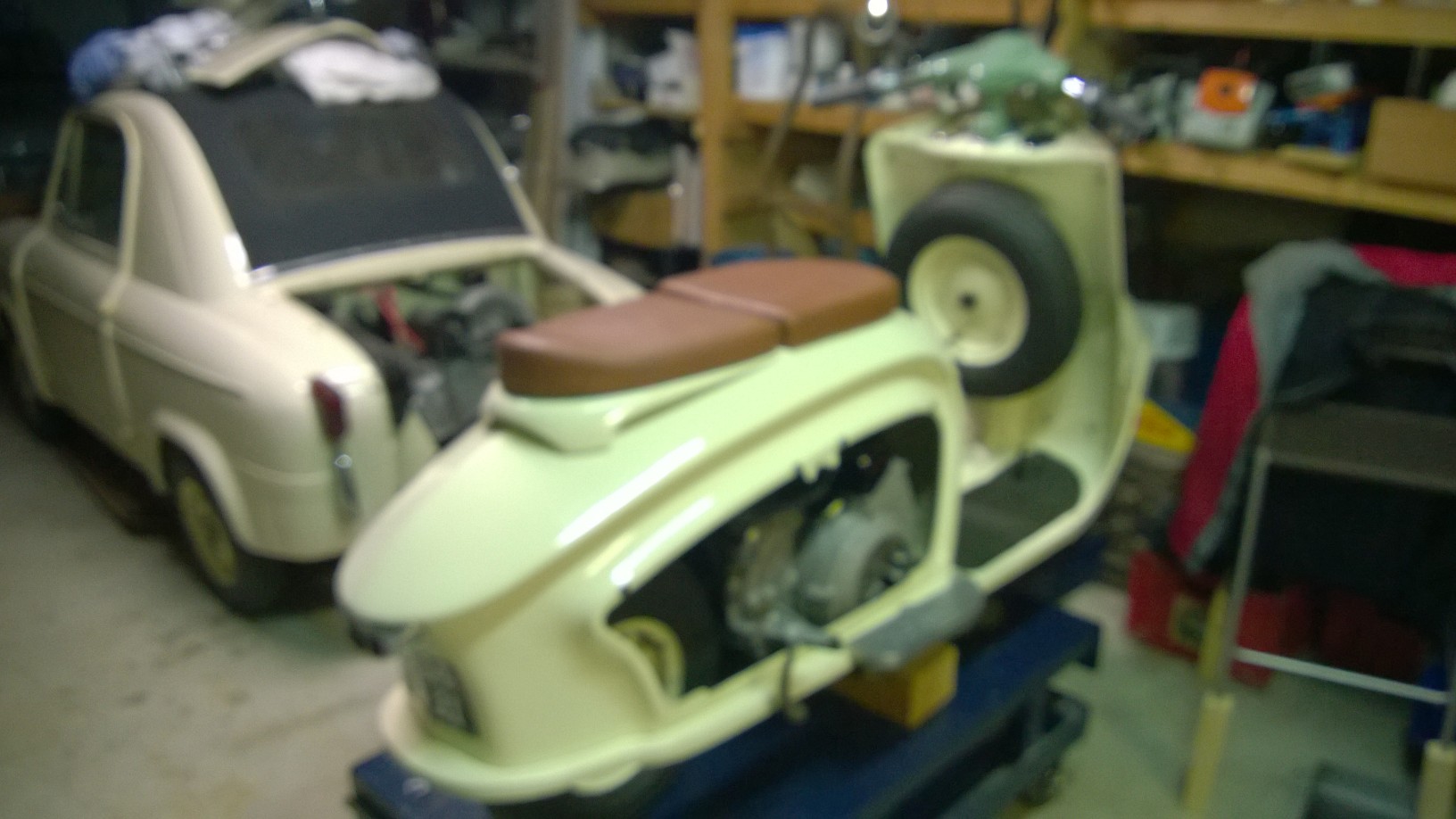

Une petite dernière de l'année...
Au bout de 6 mois, le Paris Nice a retrouvé toutes ses pièces, pas rapide sur le coup, mais il y avait du sur mesure....mais l'honneur est sauf, juste avant le gong de fin d'année...
La carrosserie est remontée, nettoyée, il ne me manque que le filtre à air prévu sur 2016
Bien content de retrouver ce joli look de Labourdette, et j'espère que tout roulera bien
Mais la fée Dellorto est avec nous
Bonnes festivités
Bonnes festivités

salut je vois que ça avance bien perso avant de remonter tout le systéme de refroidissement je veux etre sur du point d'allumage car tes problémes viennent peut etre de la je dis bien peut etre mais si c'est le cas va falloir tout démonter pour extraire la came et essayer un autre calage voir revérifier l'écart rupteur si avec le dellorto le phénoméne persiste retour sur l'allumage, je fais un essai routier sans la coque ar et sans le refroidissement l'avantage du pn c'est qu'il suffit de poser le pouf sur les 4 petits python et c'est parti quand je suis sur d'avoir la bonne combinaison carbu allumage la je remonte tout, travailler sur le carbu avec la coque ar est particuliérement déplaisant.
Du super bon boulot, félicitation, il est magnifique. Vivement que tu puisses prendre la route!
